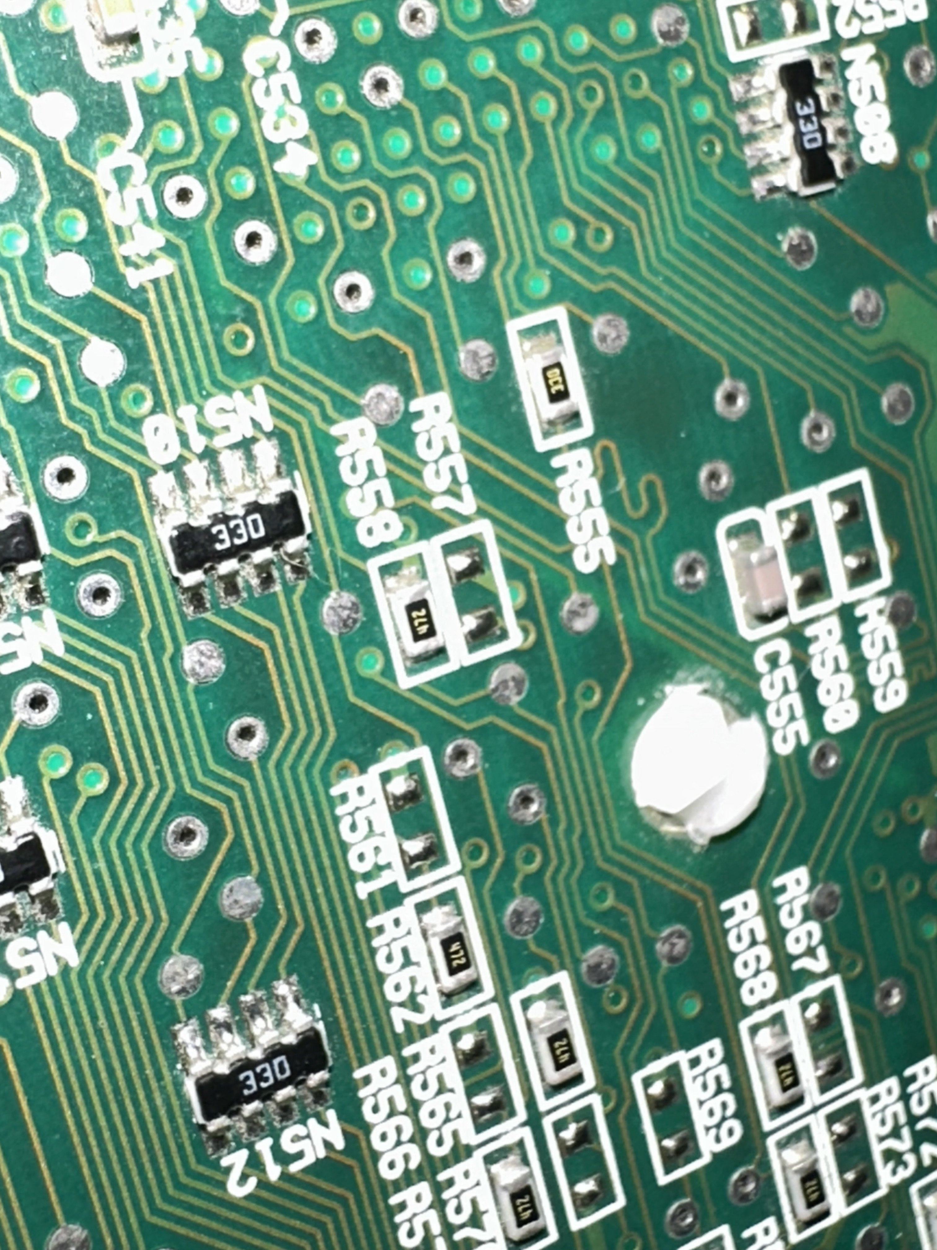

Hat wer diese Elsa Erazor X-A32 und kann mir die Werte der folgenden 2 Widerstände verraten? R542 und R546
kommt prommt, hab die Karte wegsortiert. Liefere ich im laufe des Tages ...
edit: Stangelator war schon schneller als mein Browser Cache ...
PS: C549 und C538 hast du auch auf dem Schirm, oder?

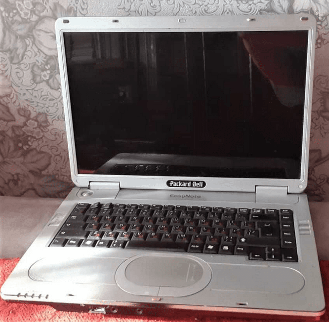

Ich habe hier ein altes Packard Bell EasyNote r0902 wo das CDVD LW auf einmal nicht mehr will. Habe es mit XP Home und Puppy ausgestattet. Jetzt hat es mir die XP Aktivierung raus geworfen wegen "zu großer Hardwareänderungen" ?? (wegen den CDVD LW ??)
1768731673906.png Ich habe keine Video gefunden, wie man das am besten zerlegt.
Hat jemand eine Idee dazu ?
Das hat ein spezielles CDVD LW, das nur mit einem Kabelband angeschlossen ist, aber da kommt man nur hin, wenn man es eben komplett zerlegt - Foto reiche ich noch nach

Gibt’s da nicht eine Schraube an der man dann einfach das Laufwerk rausziehen kann ?
Ist das Laufwerk unter dem Aufkleber oder rechts ?
Oder den großen (sieht aus wie ein Deckel) weg machen…
