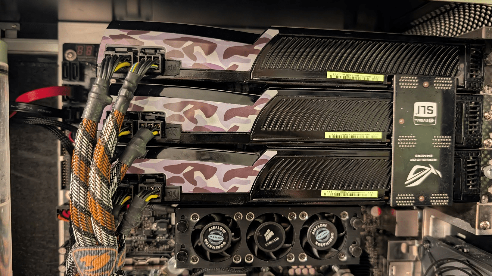

In Zeiten wo jeder auf den Stromverbrauch achtet, hier mal etwas Gegenteiliges :D
Skulltrail mit 2x 4.2GHz Quadcore, 16GB FB-Dimm und 3x GTX 280 auf 700MHz.
Bei Crysis entspannte 917W Stromverbrauch :banana:
Ist schon nen brutales Setup :bigok:

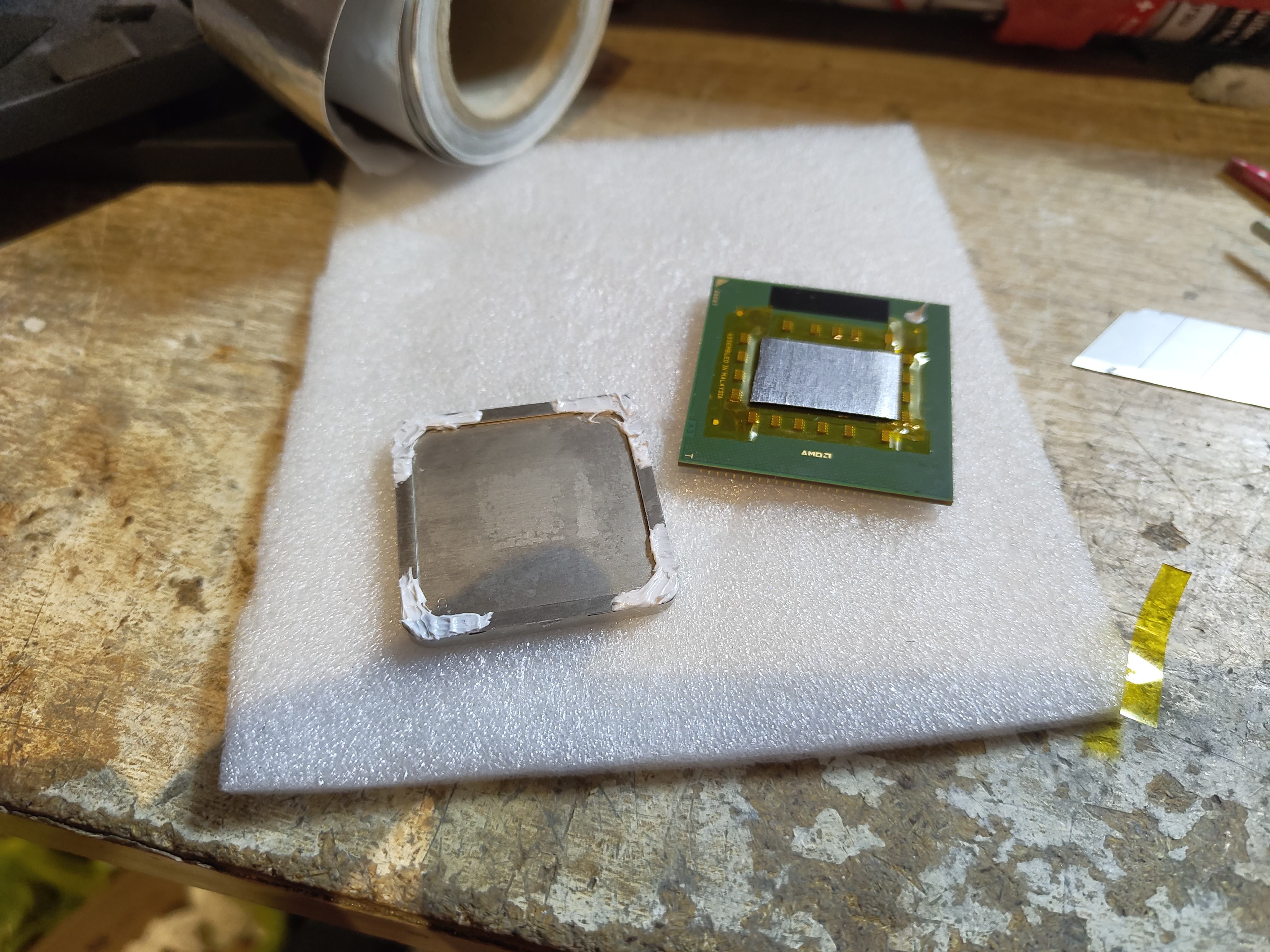

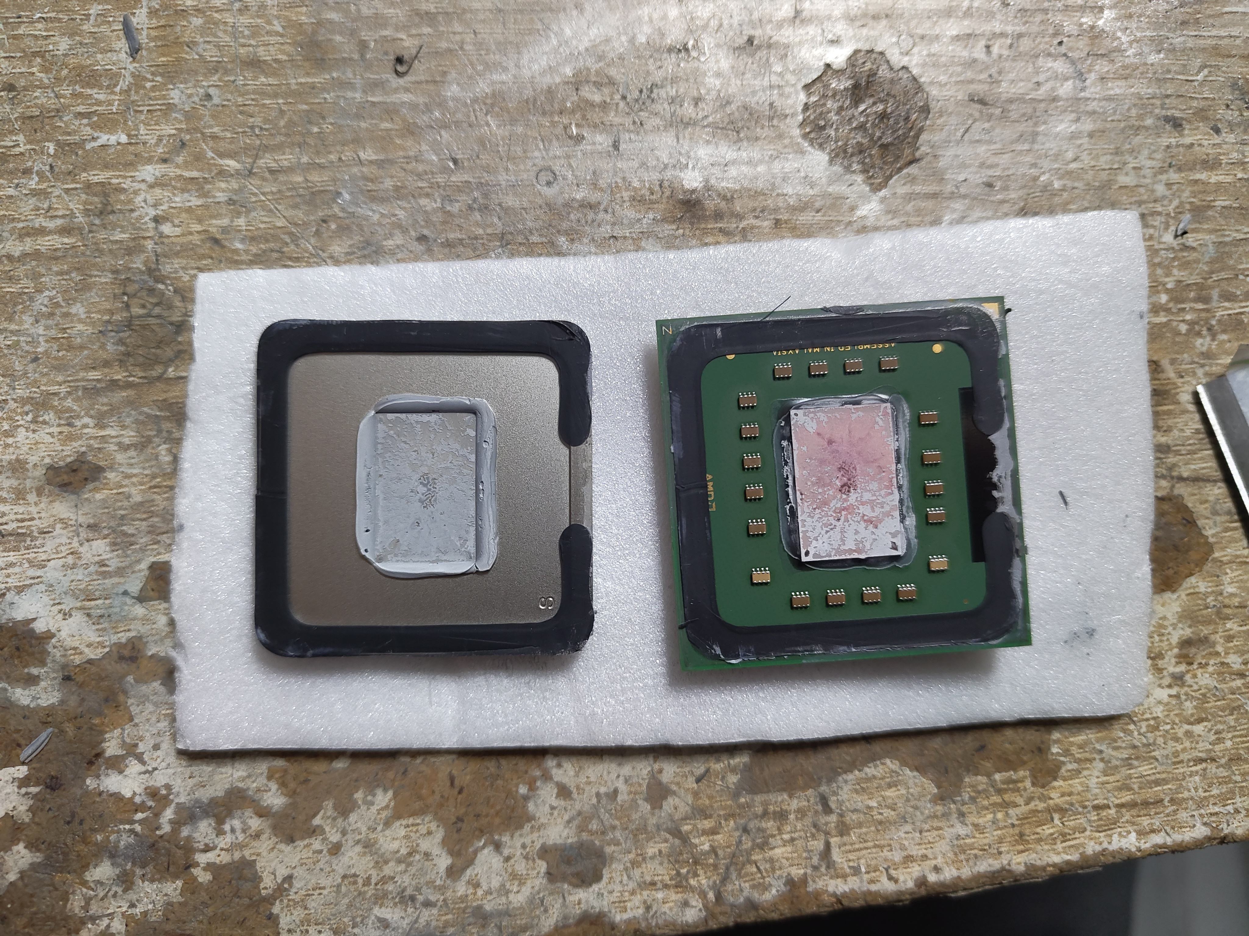

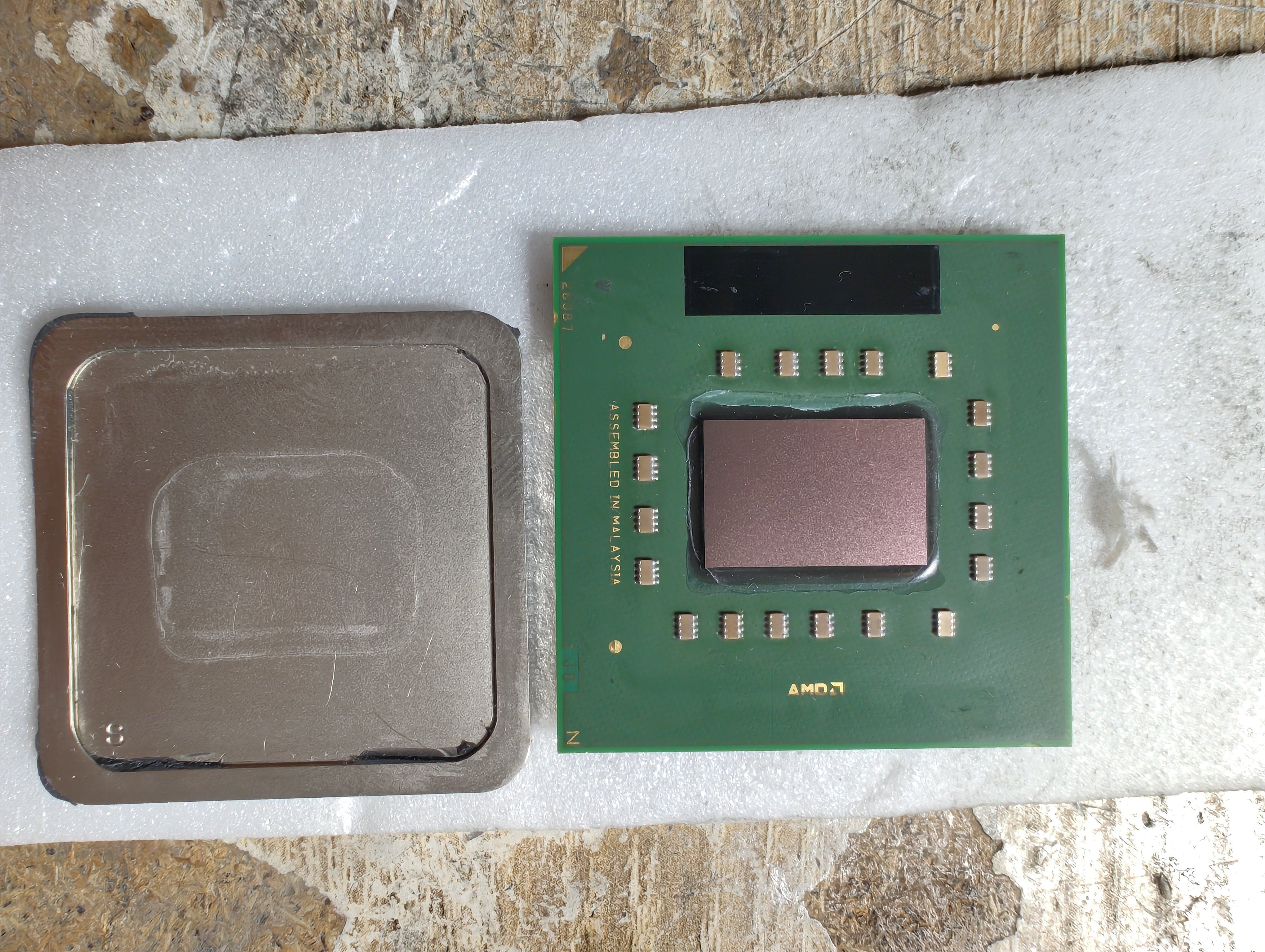

Das erste ist mein DFI NF3 Ultra-D S939, das ich jetzt mit einem geköpften FX55 ausgestattet habe und was mit einer Sparkle 6800GT AGP hier vor sich hin werkelt. Gepaart mit 2x512MB Crucial Ballistix läuft das ganze bei 252x11 = 2770MHz@default vCore und 252MHz@2,5-2-2-8 1T. Das bleibt so. :)
