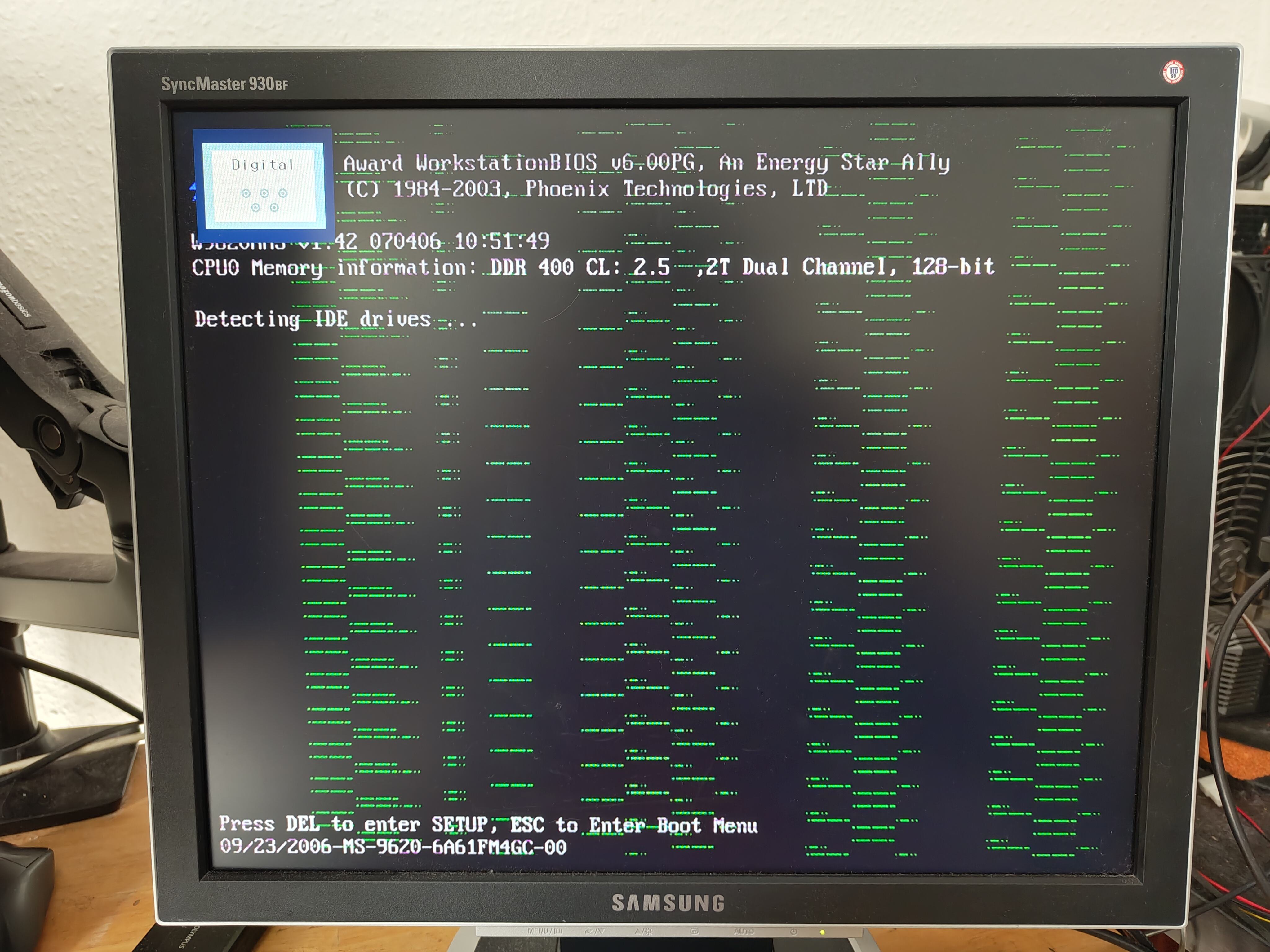

Bin mir grad nicht sicher wo ich das sonst posten solle - ich habe hier zwei AM3+ Boards welche ich zum testen nutzen - ein Gigabyte mit 990FX Chipsatz und ein Biostar A960D+ (AMD 760G). Auf ersterem bootet/postet eine RX9070 ohne Probleme, während das 760er Board nur einen bunten Bildschirm produziert und (so ich den POST-Code 33/37 richtig interpetiere) mit einem Speicherfehler aussteigt. Andere Karten die ich grad zum testen da habe (mit 4GB und 8GB) posten auf beiden Boards ohne Probleme und die RX 9070 funktioniert auch auf einem aktuellen AM5-Board problemlos.
BIOS ist bei allen Boards das aktuellste. Gibt es bei dem Chipsatz (760G u.ä.) bekannte inkompatibilitäten mit Karten >=16 GB?
Danke für den Hinweis, die UEFI-Problematik hatte ich tatsächlich nicht auf dem Schirm, das dürfte die Erklärung sein.

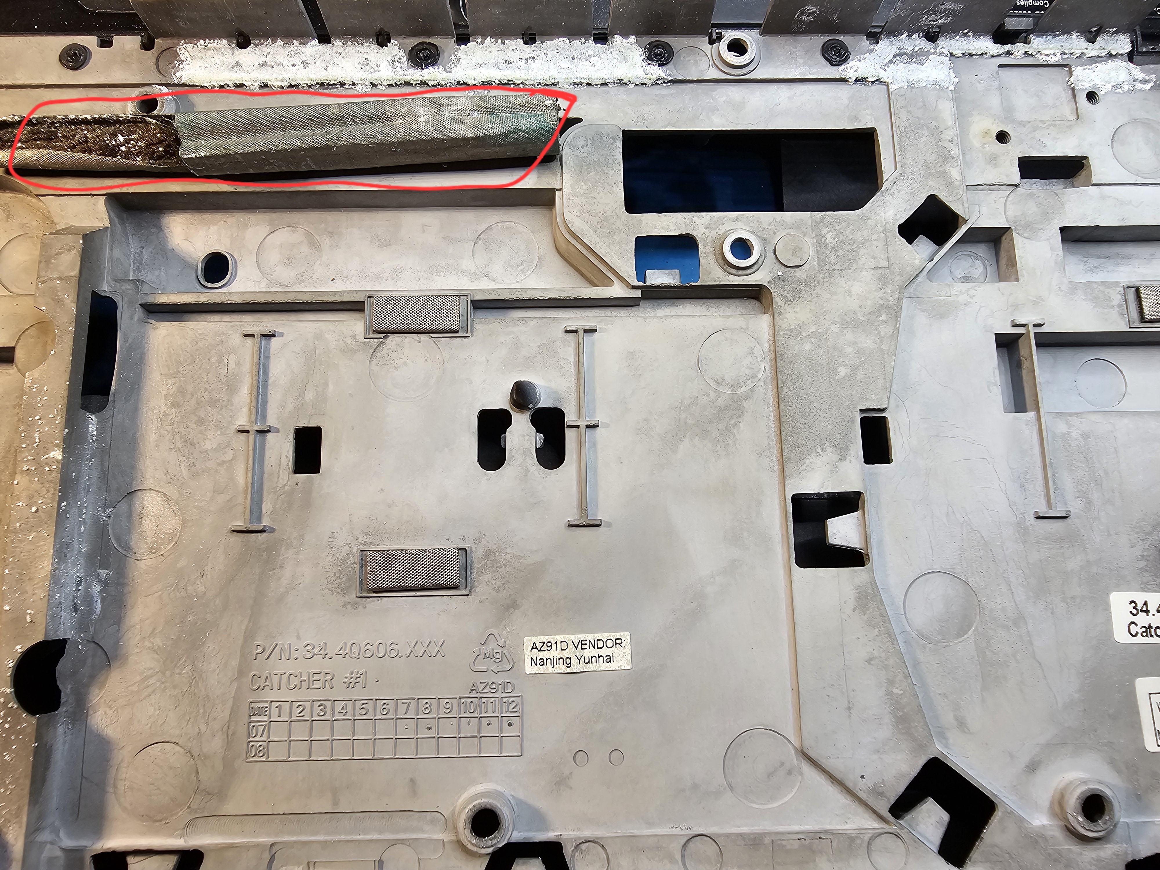

Nen kleines Update zur XPS 1730 Reperatur.
Wenn ich das richtig verstehe gammelt mit das Gehäuse. Die XPS müssten Magnesium verstärkte Gehäuse sein. Magnesium ist aber wohl sehr reaktiv. Diese weißen Verkrustungen oben am Rand sind wohl "Magnesium Korrosion"
Besonders auffällig ist eben dass es oft dort auftritt wo diese Metall-Polsterkissen waren (roter Kreis, hier von der GPU der Part)
Ggf sind die aus einem Metall das besonders Korrosion fördert bei Magnesium oder es hat einfach gut Feuchtigkeit gespeichert und damit dort konstant Feuchtigkeit zum Korrosionsprozess abgegeben.
Also guckt gern mal in euer XPS rein ob ihr da weiße Verkrustungen findet.
Kann die vorerst leider nur reinigen und hoffen dass es bei trockener Lagerung nicht so schnell wieder los geht aber eigentlich muss man es wohl behandeln und versiegeln damit das Magnesium geschützt wird und der Prozess gestoppt. Ggf hat schon wer Erfahrung mit. Aus Zeitgründen wird's bei mir erst mal bei der Reinigung bleiben und dann einlagern. Iwann wenn ich endlich alles durchsortiert habe werd ich die Teile dann wieder sichten und schauen wie's aussieht. Ggf weiß aber wer schon was mir blüht in x Jahren?

Das konnte ich (zum Glück) bei keinem meiner XPS/Precision Notebooks so feststellen. Und ich habe in Summe immerhin sechs Stück deren Gehäuse alle mehr oder minder gleich sind. Würde vermuten du hast mit deinem leider einfach etwas Pech gehabt... 🥲
Hmm ja vermutlich. Glückwunsch zu den 6 gut Erhaltenen 👍. Leider sind die Teile mittlerweile schon teils so teuer dass ich sie mir kaum noch anschaffen möchte. 200+€ keine Seltenheit für eher mittelmäßigen Zustand. Guter Zustand und top Ausstattung wohl bei 400+€
Aufs Netzteil muss man wohl achten. Hab den Fehler bei dem defekten hier gemacht und keins dabei. Das 230W Netzteil selbst ist wohl special da 9mm Stecker statt den üblichen 7,4mm und dadurch aktuell bei 100€ auf ebay. Mit Glück mal was für 30€ :/
Bezüglich dem Gehäuse. Das war mir bisher aber auch gar nicht bewusst dass ein Notebookgehäusen korrodieren kann. IBMs habe ich noch ein paar die oft auch magnesiumverstärkt waren und da ist es mir damals noch nicht aufgefallen (hab da aber bisher auch noch nie drauf geachtet). Hab ansonsten ja überwiegend Plastik aber das war nun doch ne Überraschung. Dachte erst das kommt von diesen Polsterkissen. Aber es ist echt das Gehäuse selbst :/

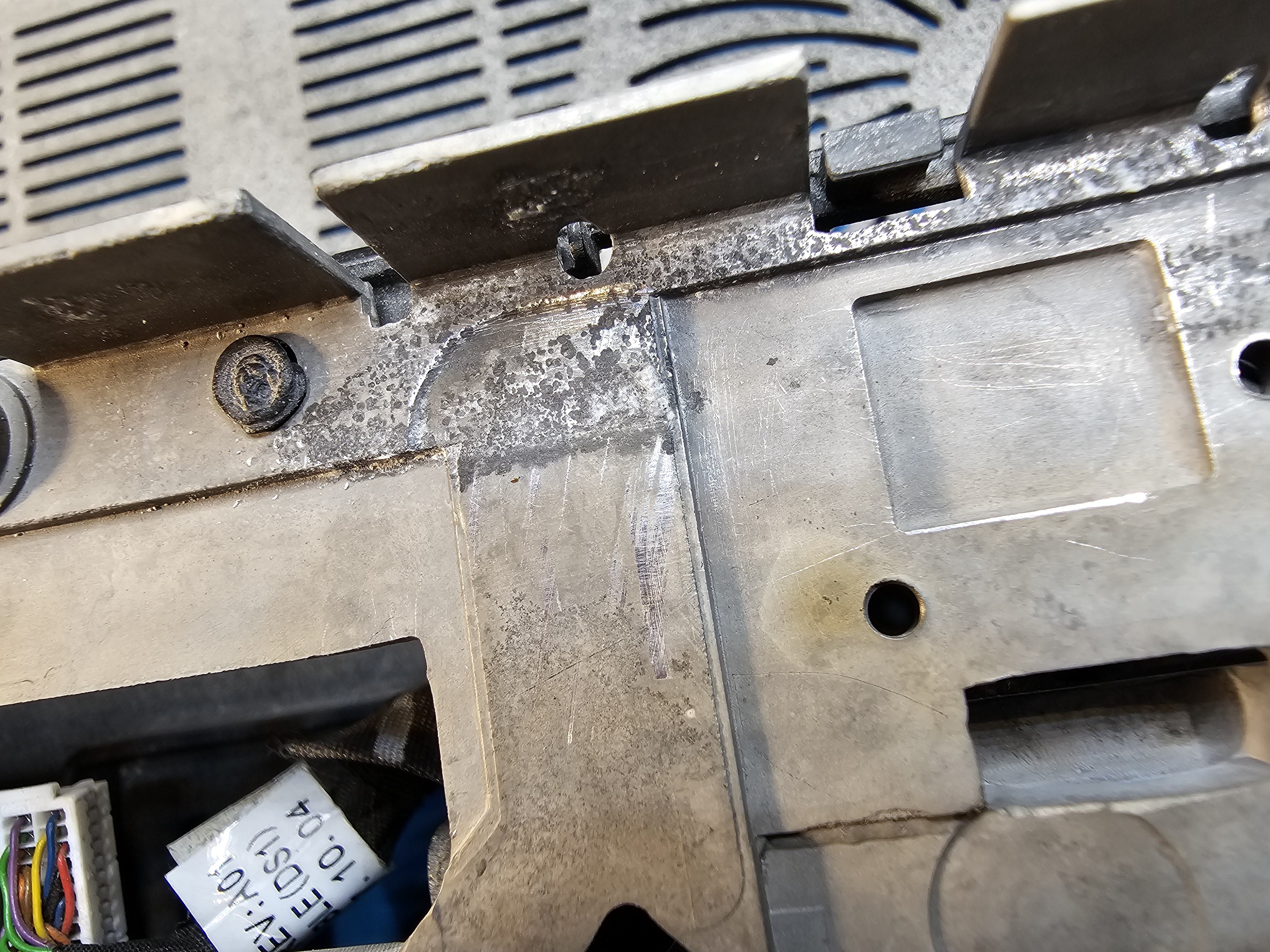

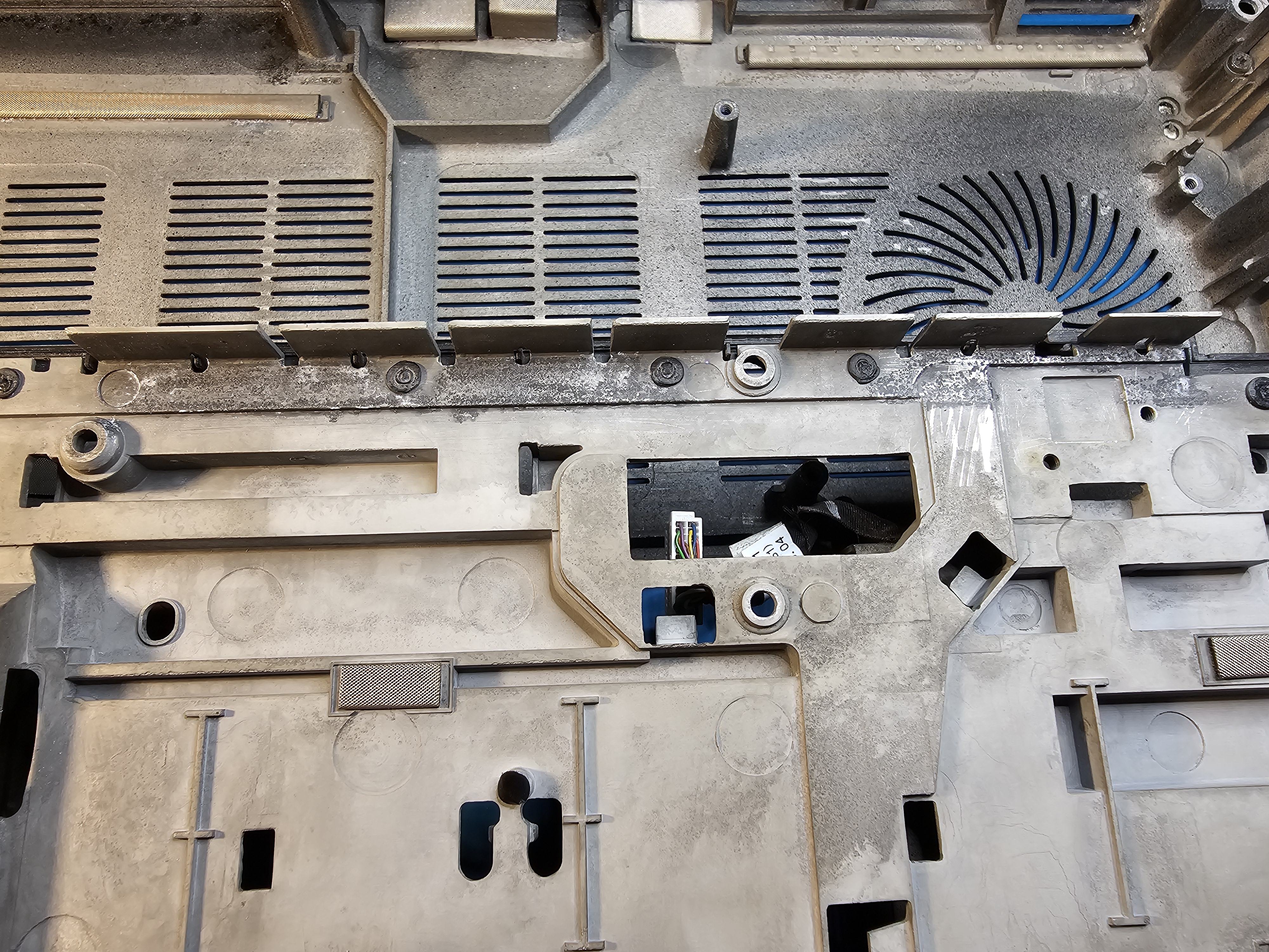

Hier nun Bilder nach der groben Reinigung. Man sieht richtig wie sich die Korrosion reinfrisst :/
Da es nun an manchen Stellen total blank ist wird's vermutlich noch schneller gammeln. Mit dem Thema werde ich mich wohl mal noch befassen müssen. Hoffe das trockene Lagerung es lange rauszögert...
Jetzt ist mir auch klar warum mir teils die Kupferschicht an den Bohrungen am Mainboard einfach losgammeln. Das kommt vom Magnesiumgehäuse. In der Chemie dieser Metalle kenne ich mich nicht aus aber ggf reagiert Magnesium mit anderen Metallen/Legierungen wie Kupfer, Stahl use. gern...

Sehe ich so auch zum ersten Mal. Mein 1730 war in nem wenig erbaulichen Zustand als es an kam. Da war nicht eine Schraube drin... Dafür habe ich es für 100€ geschossen. In Vollausstattung (SLI, Physix) aber ohne HDD Kabel. Nuja das Netzteil war dabei und ich war erstaunt, dass es ein andere Stecker ist als bei allen anderen.
Immerhin konntest du den Kram reinigen 👍
Also eigentlich ist das kein pures Magnesium, sondern eine Magnesiumverbindung oder Legierung.
Aber sobald Feuchtigkeit dazukommt, auch wenn nur in der Raumluft oder im Freien als Kondensat, geht's ab.
Ich vermute dein Gerät war in entsprechendem Klima im Einsatz (Luftfeuchtigkeit hoch, Meernah, …). Da reichen dann die unterschiedlichen Spannungspotenziale der Metalle schon aus. Ich sag nur elektrochemische Spannungsreihe… Da die schützende Oxidschicht vom Magnesium vermutlich schon massiv durchbrochen ist, kannst du überlegen nach der Reinigung für eine Trennung zu sorgen (z.B. durch Kapton Band). Bedenke dabei aber dass die Kontaktstellen auch teilweise als Massekontakt zwischen den Bauteilen genutzt werden können.

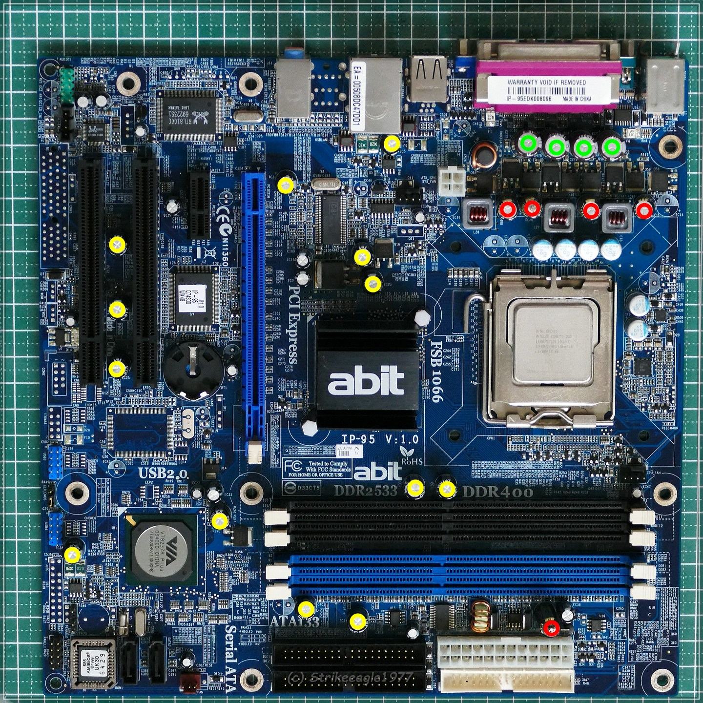

Kannst du mal bitte bei beiden Boards schauen?

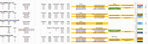

Schöne Grüße von Fortunes, er kam leider bei den 8mm OEMs nicht weiter ... und meine Ahnung, ich weiß ja nicht ...
Datenblätter wäre da hilfreich ...
Abit IP-95
PositionFarbeMengeverbaut ab WerkSpannungKapaLeiterabstandDurchm.HöheESR in mOhmRipple in mAErsatz
1Grün4UCC KZG16,0 V1800µF5,0 mm1025122800Chemi-Con APSG160ELL182MJ20S
2Rot5UCC KZE6,3 V1800µF3,5 mm820OEM
3Gelb13OST RLS6,3 V1000µF3,5 mm81272760Panasonic EEU-FR0J102

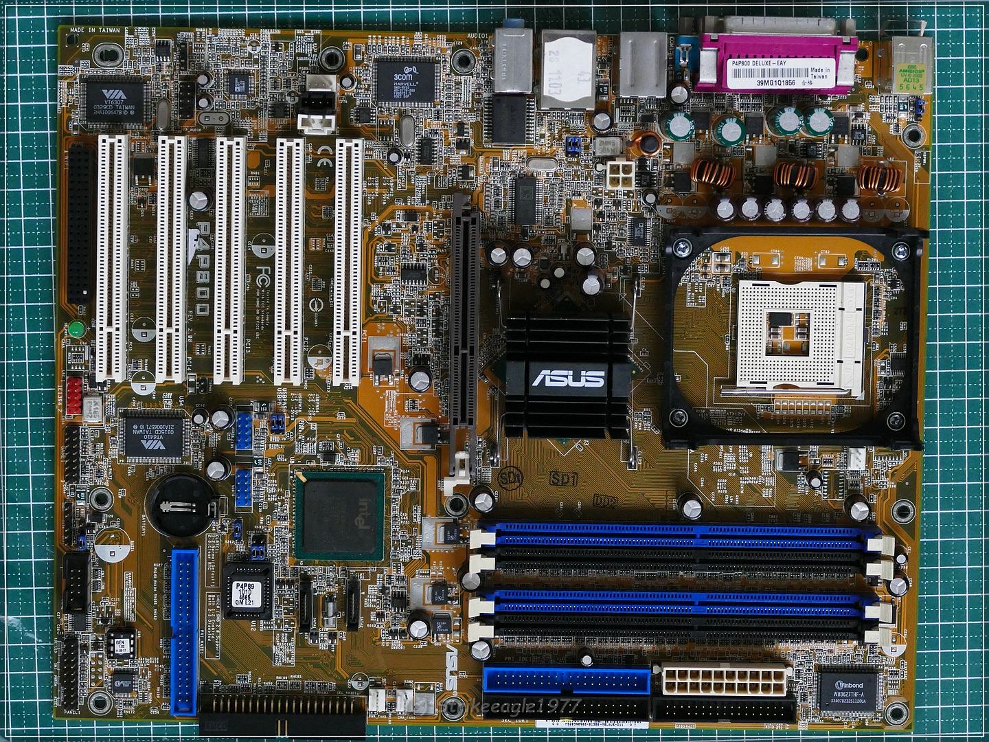

Asus P4P800
1Rot4UCC KZE16,0 V1200µF5,0 mm1020222150KEMET A750MW128M1EAAE014
2Grün7UCC KZG6,3 V1500µF3,5 mm820OEM
3Blau16TMZ6,3 V1000µF3,5 mm812Kemet A750KK108M0JAAE015
UCC KZE kenne ich nur als 10x20, das hier sind aber 8mm OEM - hätte ich nen Pana FR genommen? https://mou.sr/4fRB6OC EEU-FR1A152L
und der KZG OEM beim P4P800 könnte mir nen RPF0811152M006K https://mou.sr/3H8Jax7 vorstellen, aber eher geraten, weil ich den schon mal auf nem A8N ersetzt habe
oder nen A750KS158M0JAAE014 https://mou.sr/3IfIIOo , den ich da auf nem A8R32 gesetzt habe ...

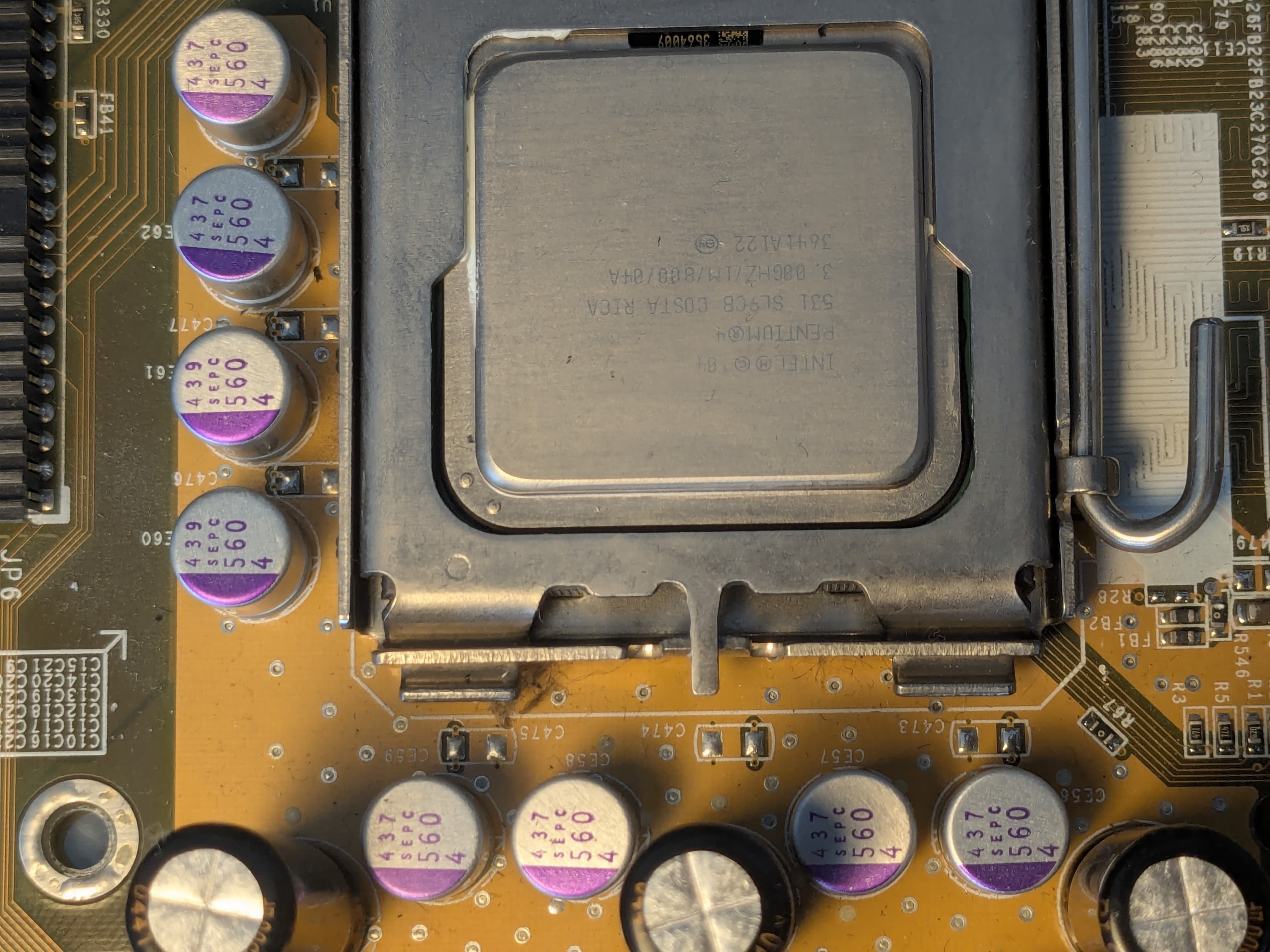

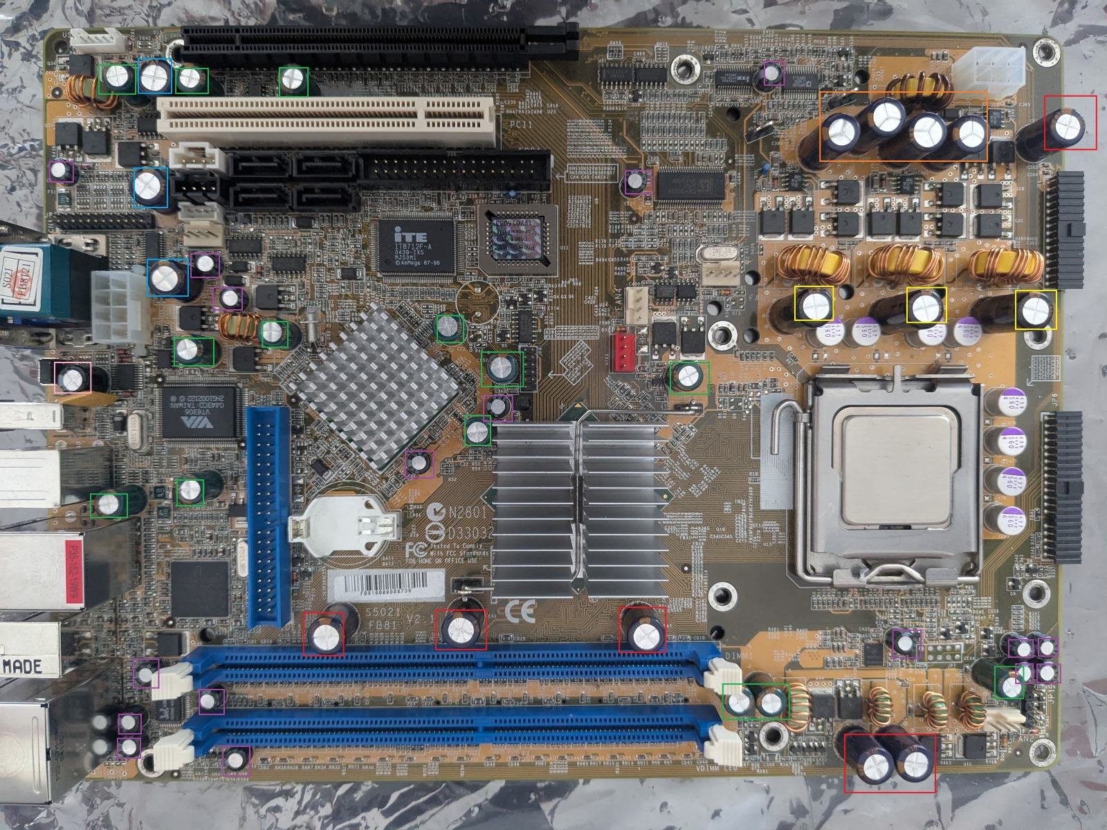

Bräuchte für ein Shuttle Mainboard FB81 V2.1 ein paar Kondensator Empfehlungen , @WMDK ? :d
FarbeMengeBezeichnungVuFD in mmH in mmErsatz
Rot6RLX 04411015001017
Orange4RLX 04131615001020
Gelb3RLS 04411033001025
Grün14RLP 0443101000814
Blau3RLX 0443154701013
Pink1409 D (M)50100812
Lila17G Luxon 407C (M)1610066
Ich hab das Board bald da und kann dann Infos nachreichen die Fehlen, das hat ein Kumpel so vorbereitet ✌️

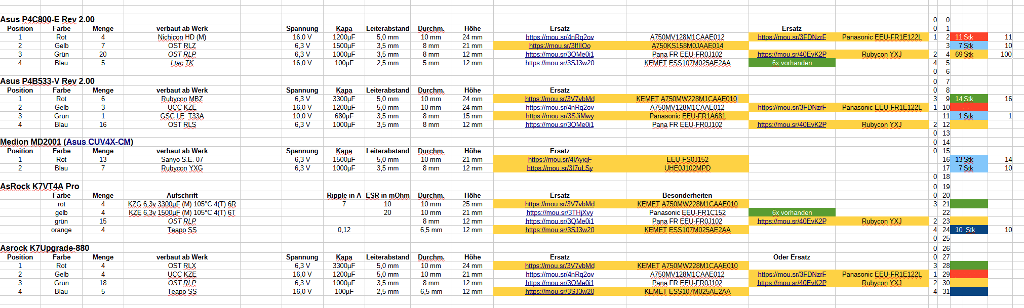

@Ben Psyko
Ich konnte von hier abschreiben, Shuttle hat sich selbst kopiert:
Alles in Rot sollte @WMDK nochmal prüfen, ob diese Konfiguration auch hier passt.
Ganz wichtig: OEM Serien sind nicht alle identisch. Es gibt verschiedene Konfigurationen. ABIT und Gigabyte haben z.B. andere OEM Serien von UCC fertigen lassen, als ASUS. Die unterscheiden sich also auch noch alle untereinander, je nach dem welcher Hersteller die in Auftrag gegeben hat und welche Spec-Tiers angefordert wurden.
Von den KZE gibt es bei ABIT zum Glück nur eine Konfiguration, die bestellt wurde, Gigabyte hingegen hat aber schon vier KZE Konfigurationen für ein und die selbe Kapazität / Spannung.
ESR31, 1700mA Ripple
Da würde ich 1500er ZLH setzen:
ASUS und UCC hatten ein ganz besonders inniges Verhältnis :fresse: Ich kenne keinen anderen Hersteller, der so viele OEM Serien und so viele unterschiedliche Specs hat fertigen lassen wie ASUS. Für ASUS hat UCC sogar 330µF, 470µF und 560µF KZGs gefertigt und damit es nicht langweilig wird, gibt es alleine von den 820ern 7!!!! verschiedene Konfigurationen (von denen ich weiß). Das schlimme daran ist, die 820er stehen ja auch regulär im Datenblatt und wenn man das nicht auf dem Schirm hat und sich nicht die Produktschlüsselung anschaut, denkt man halt "das sind die richtigen". :coffee:
Auf den P4P800 Brettern haben die:
ESR18, 1950mA Ripple
Du brauchst also sowas:
...und erfahrungsgemäß lohnt es sich bei den Boards, genau wie beim P4C800* die leeren Flächen gleich mit zu bestücken auf der Sekundärseite. Das bringt das Board dann aus dem Mittelfeld der VRM Specs in die High-End Auslegung und macht manchmal, je nach Empfindlichkeit der CPU einen Unterschied im OC.
Für die P4C800 Bretter gab es zusätzlich in den frühen Board Revisionen noch eine UCC Specserie mit:
ESR15, 2180mA Ripple
Allerdings wurde die Specserie nach nur 4 Monaten wieder eingestampft und durch die neue Version mit 1800µF und ESR16 mit 2050mA Ripple ersetzt.
https://www.mouser.de/ProductDetail/KEMET/A750KS158M0JAAE014?qs=M6jHmRuQorWUU6e5PdQzdw==
D.h. das Problem habe ich jetzt nicht an der Backe, weil keine KZE / KZG OEM auf meinem P4C800 und P4B533, richtig?
Markierten Ersatz habe ich dafür eingeplant und bestellt ...
:fresse: Genau genommen hast du auf dem P4C800-E eine OEM Serie sitzen und zwar die RLZ ;) Die basieren zwar auf den RLX, sind aber halt eine OEM Anfertigung mit veränderten Specs wie bei den KZGs oben beschrieben.
Die A750 sind aber passend. Auch hier die Empfehlung -> mach die restlichen freien Flächen auf dem Board mit voll, falls das Board OC sehen soll.
Das P4B hingegen hat Standardware verbaut.

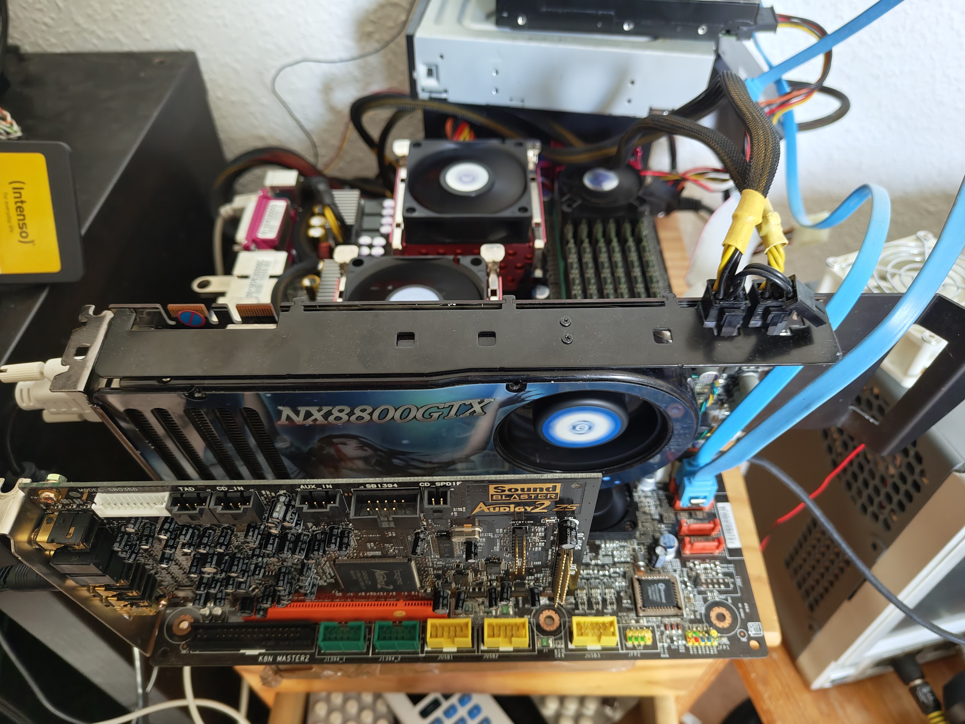

Hab noch ne zweite GTX 8800 SLI Notebook.
Die Teile scheinen ja so gut wie alle iwann den Geist aufzugeben.
Der erste Versuch hat nicht geklappt. Die erste Karte ist wieder tot. Vermutlich entweder eben nicht flüssig bekommen oder falschen Chip und der andere hat sich über die erhitzte Platine temporär gefixt.
Bin am überlegen ob ich die Infrarot Rework Station rauskrame aber die scheint mir bei den Temperaturen schwer regelbar. Wenn ich's richtig verstanden habe steuert die die Temperatur über die Zeit wie lange die IR Lampe an ist. Also brutzelt die IR Lampe immer mit max. Hitze? Heißt einmal falsch pausiert und der Chip ist verkohlt? Das scheint mir mit Heißluft weniger zu passieren da die Luft konstant die Temperatur hält?
Hat wer mit IR Rework Erfahrung? Empfehlung oder eher anbraten?

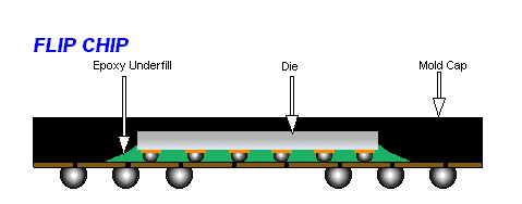

Bei 8800er GPUs kann man sich Rework Versuche sparen. @BlueFireXD Stichwort Bumpgate. Die fehlerhaften Lötstellen sind GPU-intern und nicht zwischen Interposer und PCB oder Ramchips. Daran sind damals die ganzen Xbox360s massenhaft gestorben. Muss man einfach akzeptieren. Die Dinger sind für die Tonne wenn sie einmal Fehler werfen.
Manchmal kann man sie durch aufheizen (daher kommt der Mythos mit dem Backen) nochmal kurzzeitig fixen. Der Kleber zwischen GPU Silizium und dem grünen Interposer wird dann nochmal aufgeweicht und den Lötstellen wieder Kontakt geben. Das ist aber nichts dauerhaftes und keine "Reparatur" in dem Sinne.
Ich hab hier eine 8800GTX, die ich durch aufheizen auf 120°C PCB nochmal fixen konnte. Eine andere hat immer funktioniert und ist mir vor ein paar Wochen durch genau diesen Fehler verreckt. Ließ sich auch nicht beheben. Die Dinger sind nichts für die Ewigkeit.
Das ist übrigens auch der Grund, weswegen ich niemals das Geld für eine 8800 Ultra ausgeben würde. Die Dinger können jede Sekunde die Füße hochreißen.

Über das bumpgate hatte ich auch was gelesen. Dachte aber das sind die Lötkugeln unterm Chip zur Platine. Die vom Siliziumchil sind ja dann maximal problematisch :/
Yey da hab ich mich über die 8800 GTX mega gefreut und naja für'n A***
In dem Fall Finger weg von Dell XPS 1730 mit 8000er GPUs wäre dann wohl nen guter Ratschlag.
Falls die 9800er weniger betroffen waren erklärt es auch warum die 9800GT vom 1730 noch immer als Testkarte dienen kann und funktioniert.
Wollte so nen Teil für ggf mal mobiles Retro Gamen... Oh man
Also unterm Silizium sind auch Lötstellen die in dem Fall abreisen? Macht es ggf Sinn mit etwas Druck (über nen Schraubenzieher oder so) auf das Silizium und entsprechender Hitze den Siliziumchip nochmal anzulötet? Gerade in der Hoffnung mit dem Druck das es nochmal eher zu stabileren Verbindungen kommt denn falls der Kleber den Chip eh schon auf Abstand hält wird vermutlich das erhitzten auch nicht immer klappen?
In dem Fall werde ich aber die IR Station wohl nicht brauchen denn den Siliziumchip müsste ich mit der Heißluft heiß genug bekommen. Werds mal noch mit dem anderen Chip versuchen.

Auf diesem Diagramm sieht man das ganz gut. Bei G80 liegen die fehlerhaften Lötstellen im Epoxy Underfill.
Es wurde ein Underfill verwendet, der nicht temperatur- und zeitbeständig ist, sondern bei Temperaturen ab schon teilweise 60°C weich wird. Es gab da jede Menge verschiedene Underfills, bis sie das Problem irgendwann in den Griff gekriegt haben im Laufe der 9000er Generation.
