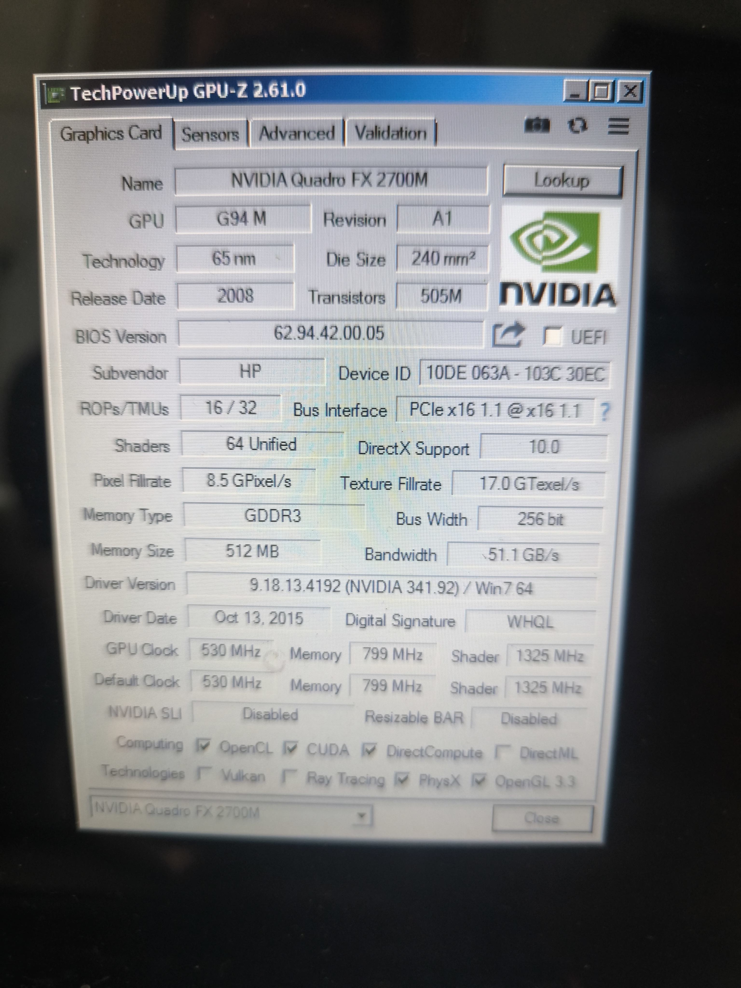

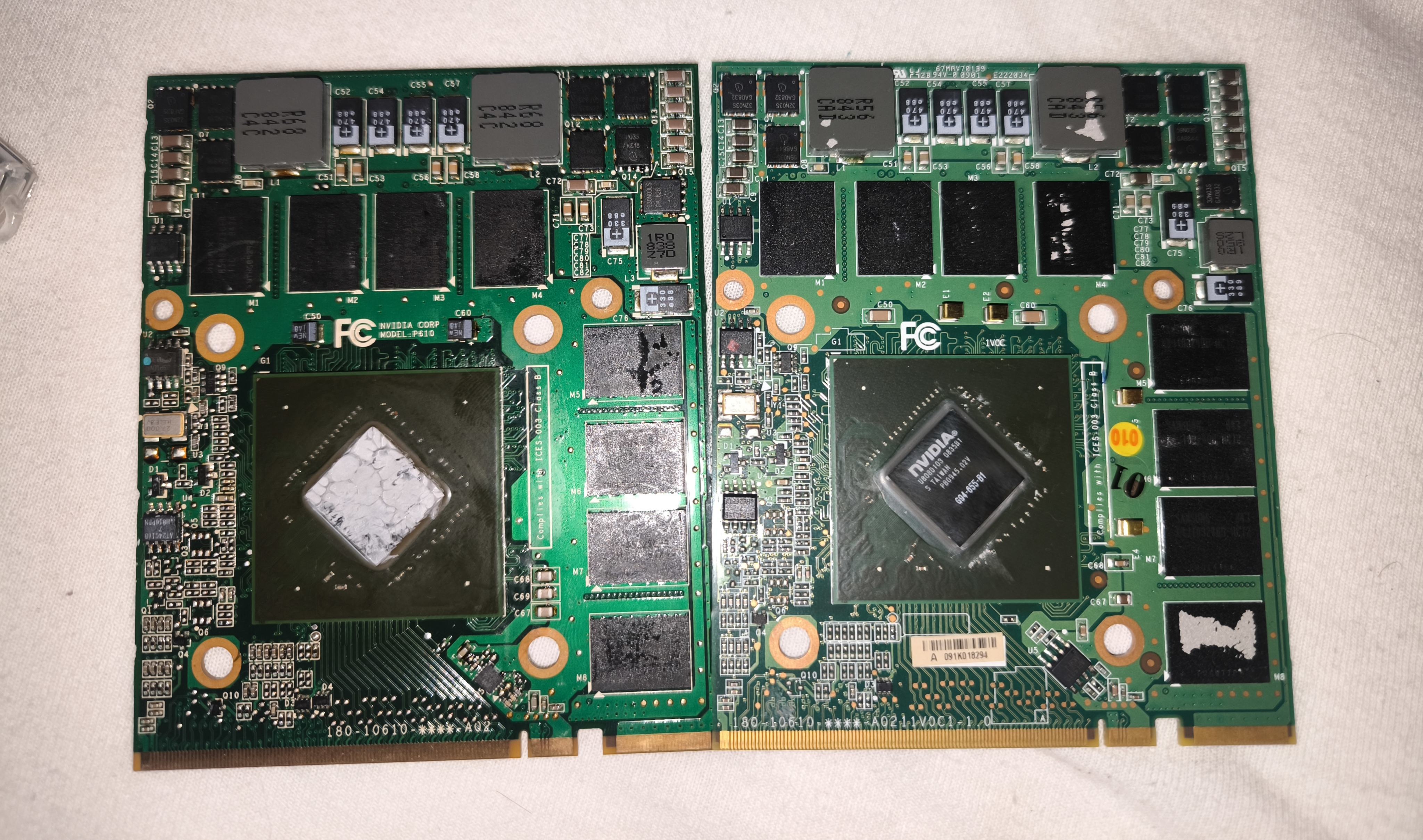

Links wird der Nachbau zur rechten. RAM muss noch gelötet werden auf 1gb und der device id muss ich noch auf die Spur kommen.
Der Core swap der linken qfx2k7m hat jedoch geklappt. Von 65nm auf 55nm B1 Core. Sowie paar shader mehr.

@BlueFireXD hab auch Mal bisschen gelötet.

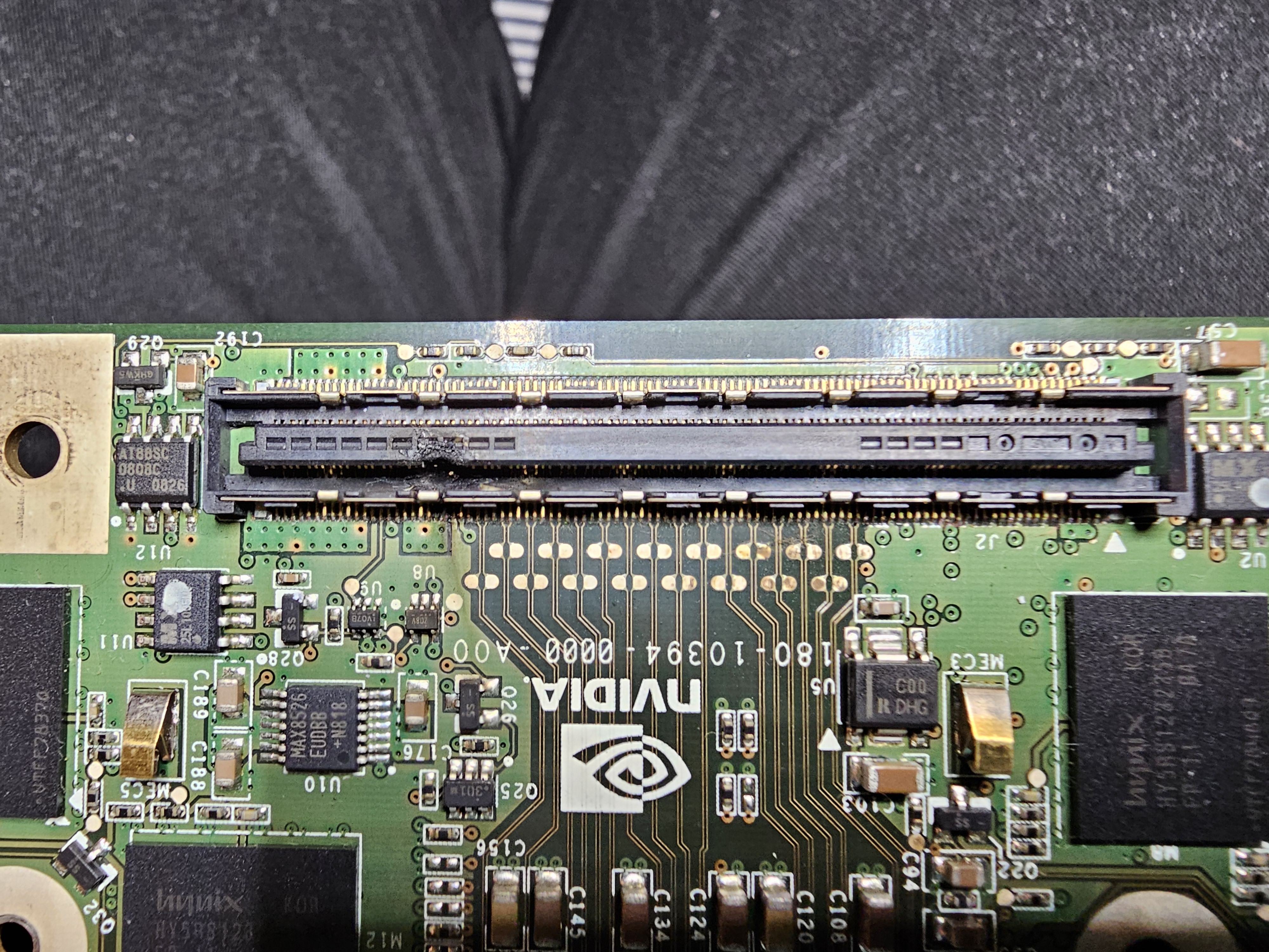

So wies aussieht nen defektes 1730 mit defekter 8800M GTX und als Beilage noch ne defekte 8800M GTX
Das XPS scheint man noch zum Leben zu bekommen. Die verbaute GTX 8800 würde ich mal wieder mit dem SLI Chip Reflow versuchen.
Die zweite 8800 GTX hat's wohl harter erwischt wobei ggf ja noch ganz aber der Slot ist verschmort 😕

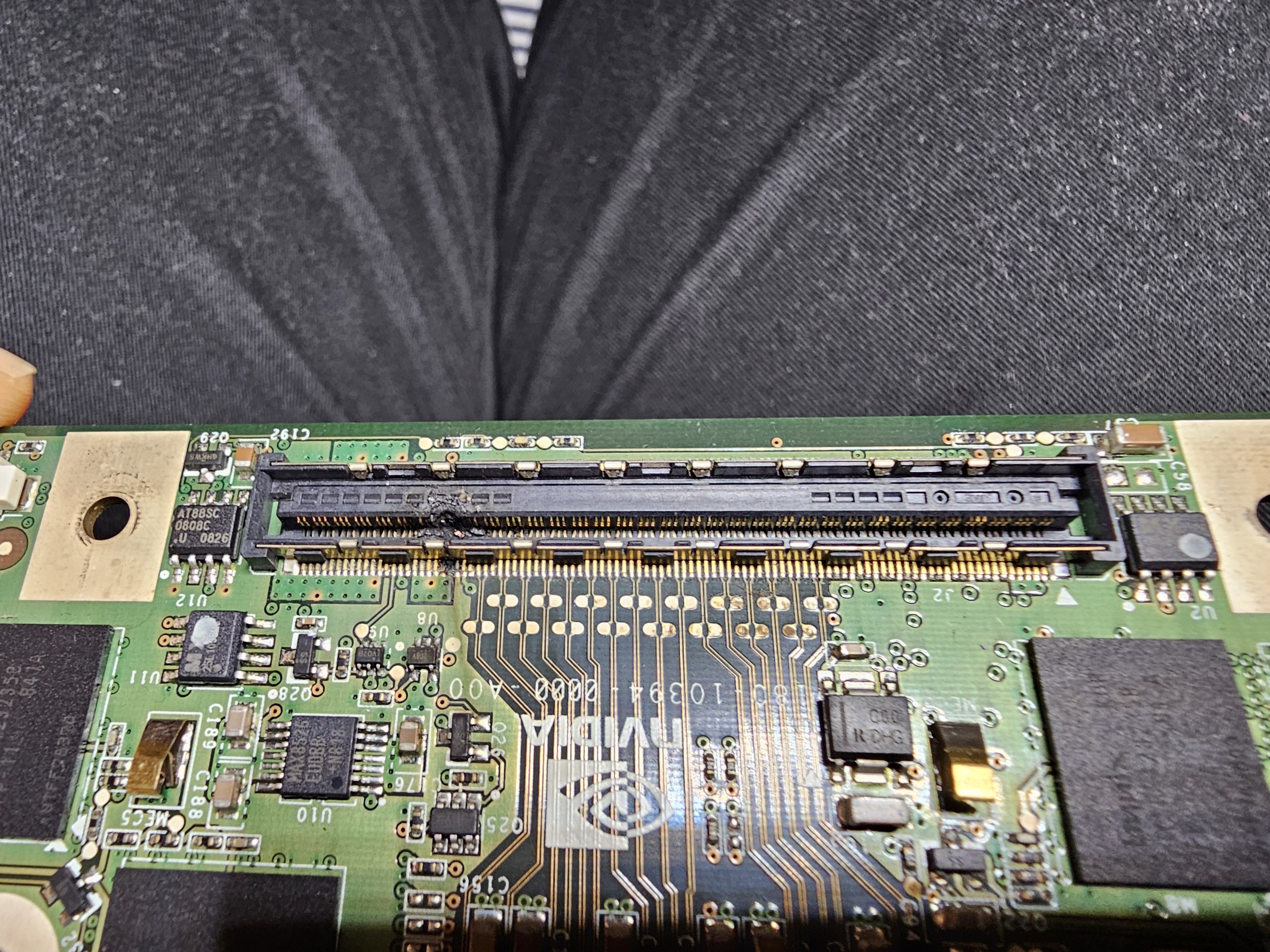

Weiß jemand wie dieser Spezialslot heißt und wo man den Stecker für Mainboard und GPU (Male/Fermale) herbekommen kann damit ich den austauschen kann?
Muss wohl inen 200pin oder so High Speed Board to Board Connector sein :/
Nur diese Bauform zu finden iwie gerade schwer anhand von Bildersuche.
Der hier kommt schon sehr nach (200 Pin Version) auch von der Größe:

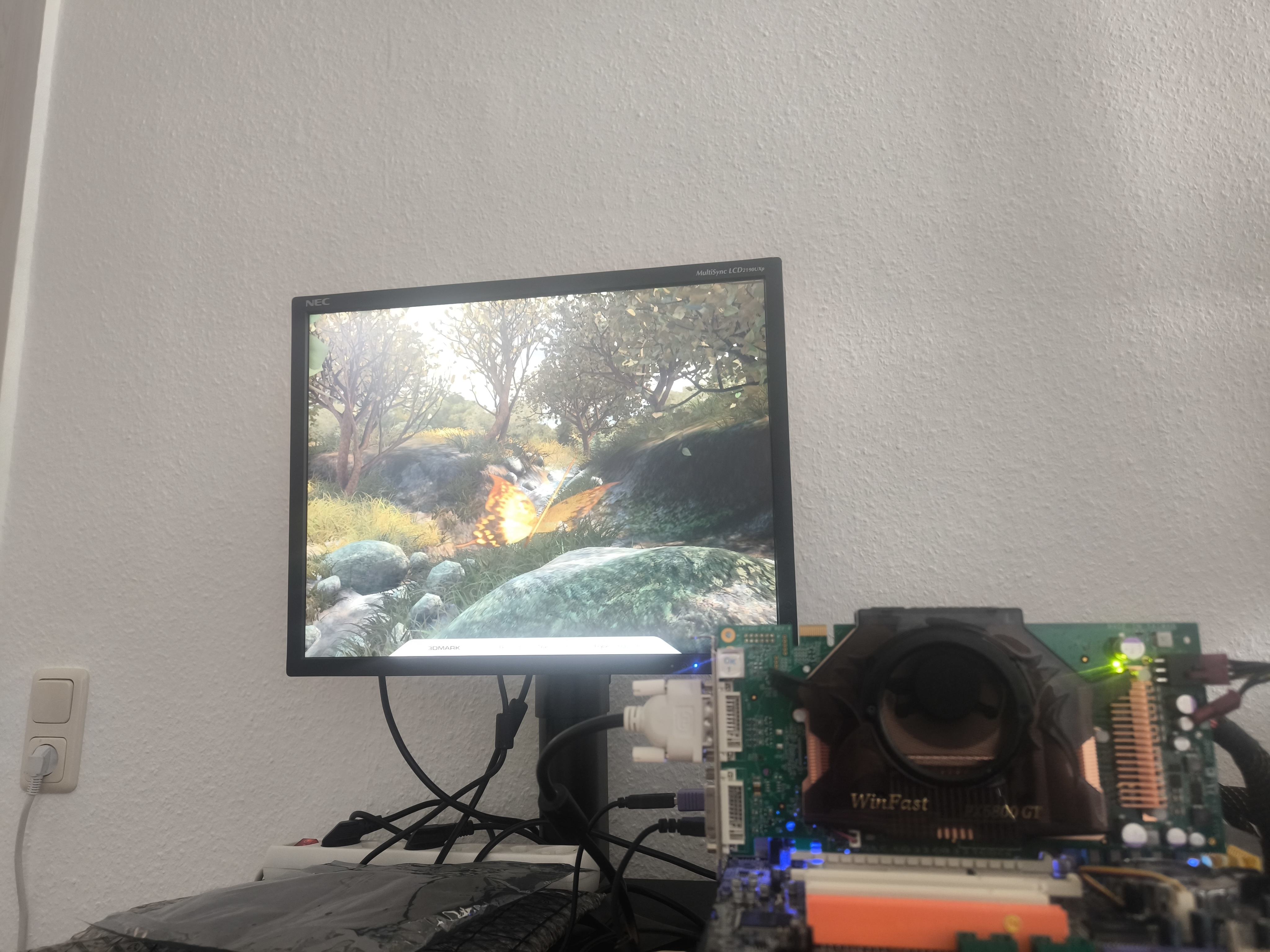

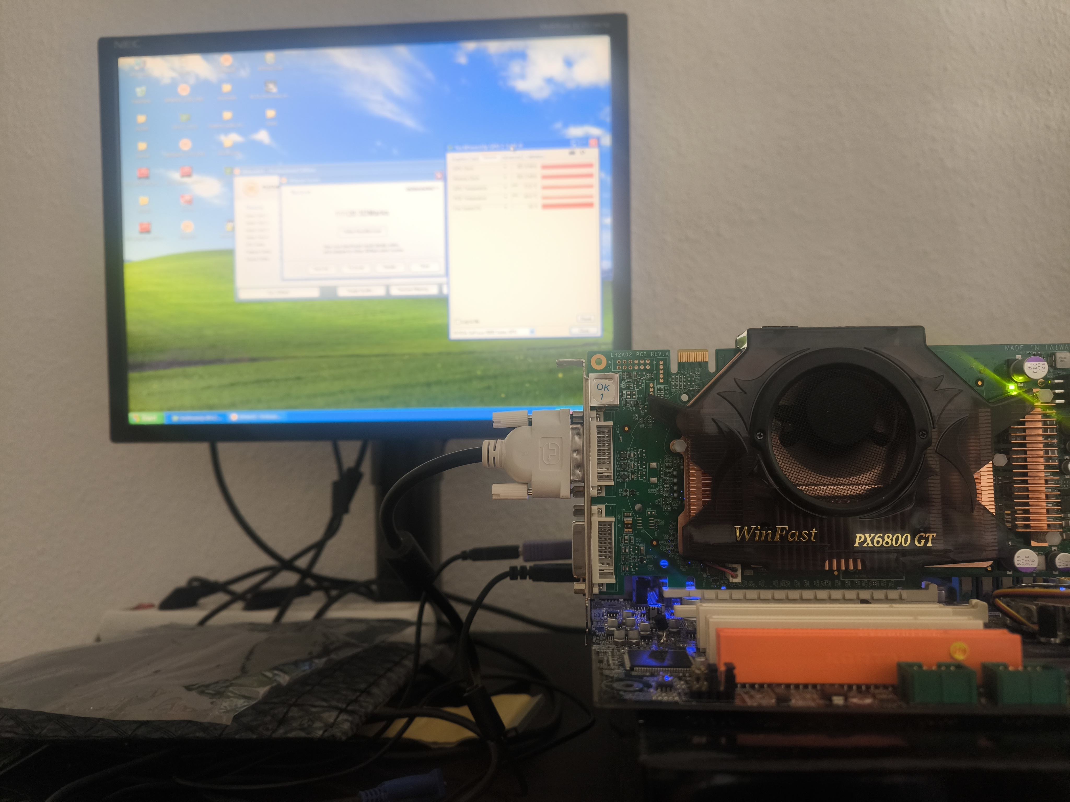

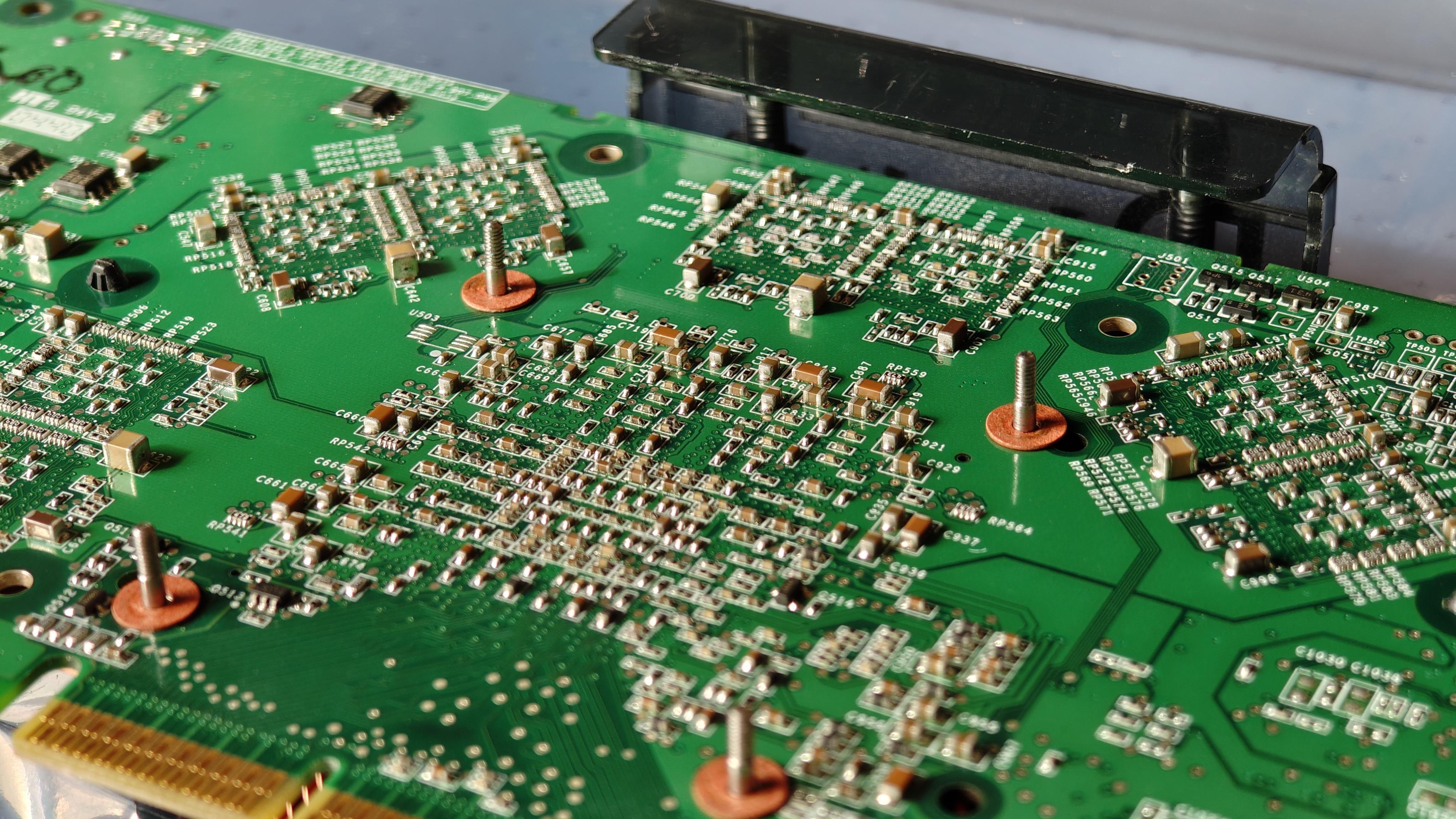

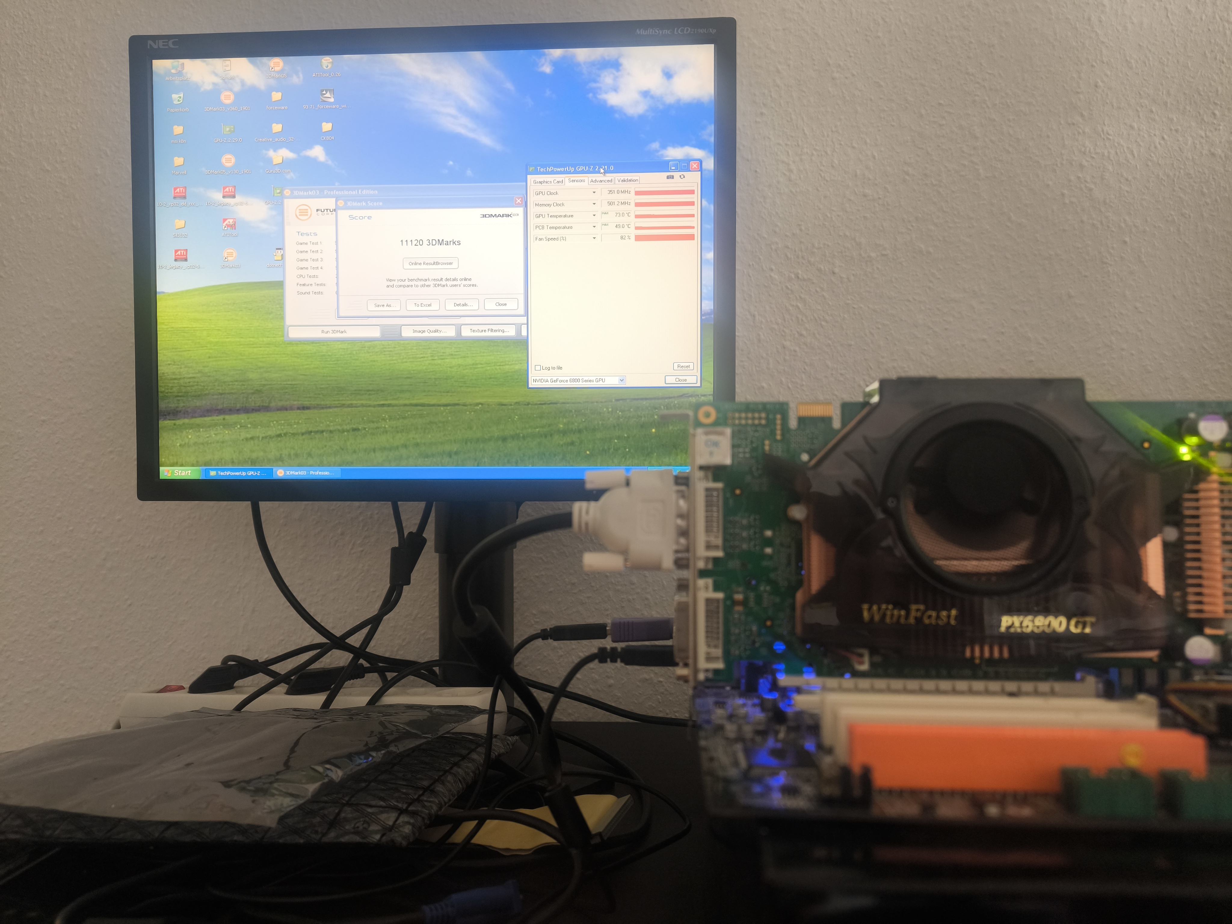

Habe euch ja neulich von der defekten 6800er aus Kleinanzeigen berichtet. Jetzt habe ich den rückseitigen Kühler auf meine vorhandene Karte bauen wollen. Leider hat es nicht ohne Modifikation (aka Herumgepfusche) am Kühler funktioniert, da die Bauteile meiner Karte - mittige SMD zwischen dem VRAM - teils höher waren als die auf der Spender-Karte.

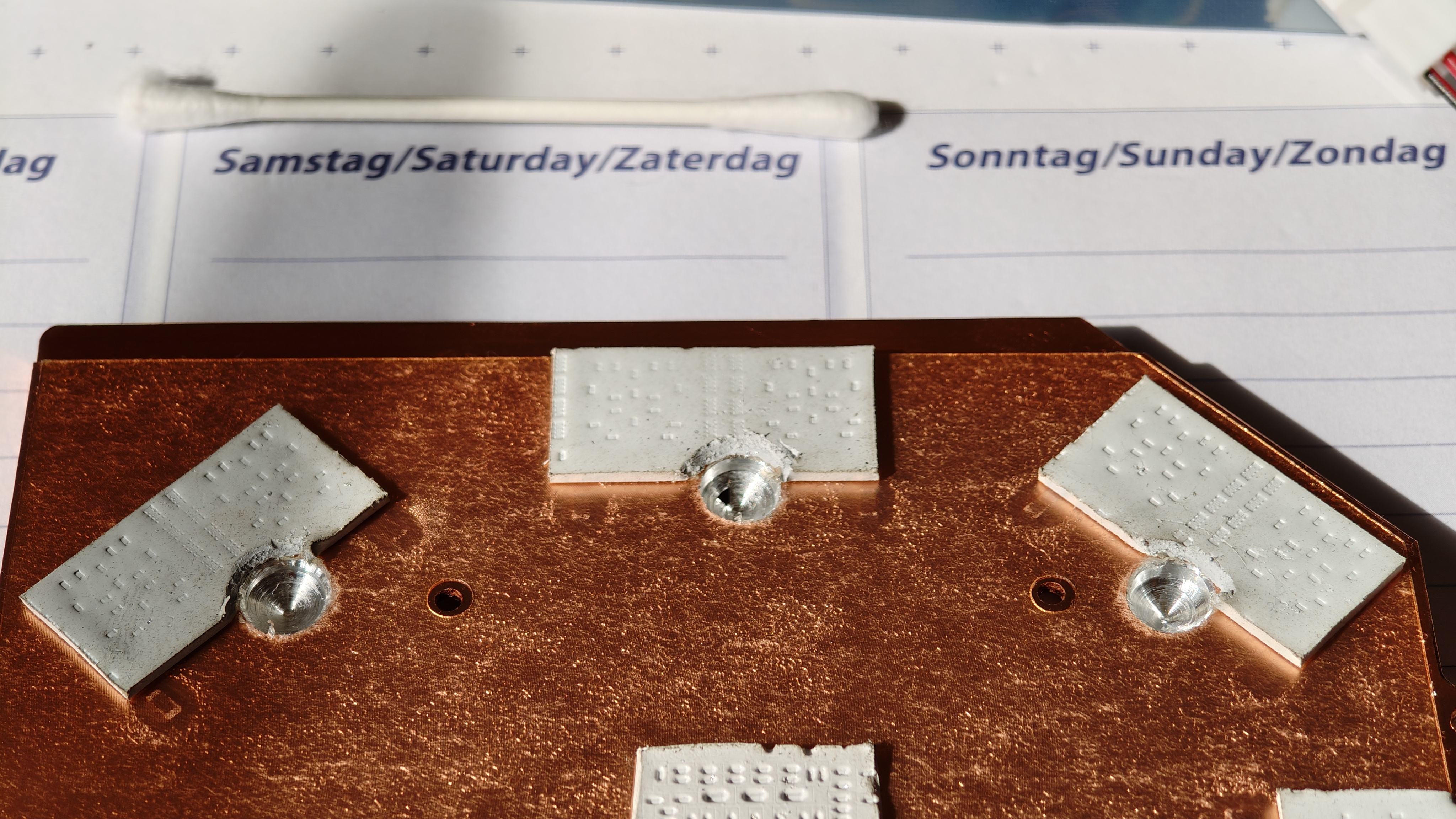

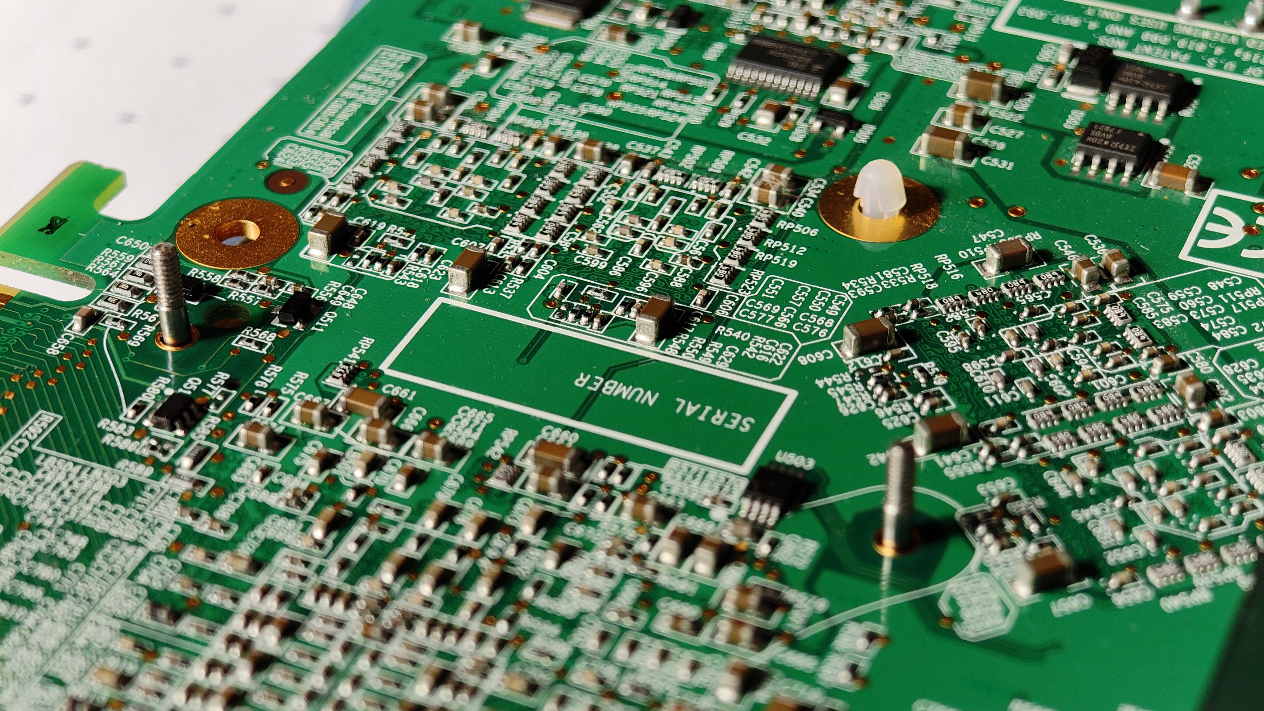

Ich habe den "Kupfer"kühler an den Stellen wo er mit den Bauteilen zusammenstieß aufgebohrt und danach so penibel als möglich gereinigt. Notiz an mich: das Nächste Mal die Pads abkleben.
Karte funktioniert aber nach dem Umbau fehlerfrei und der Kühler wird auch warm. Wärmeübertrag funktioniert also.

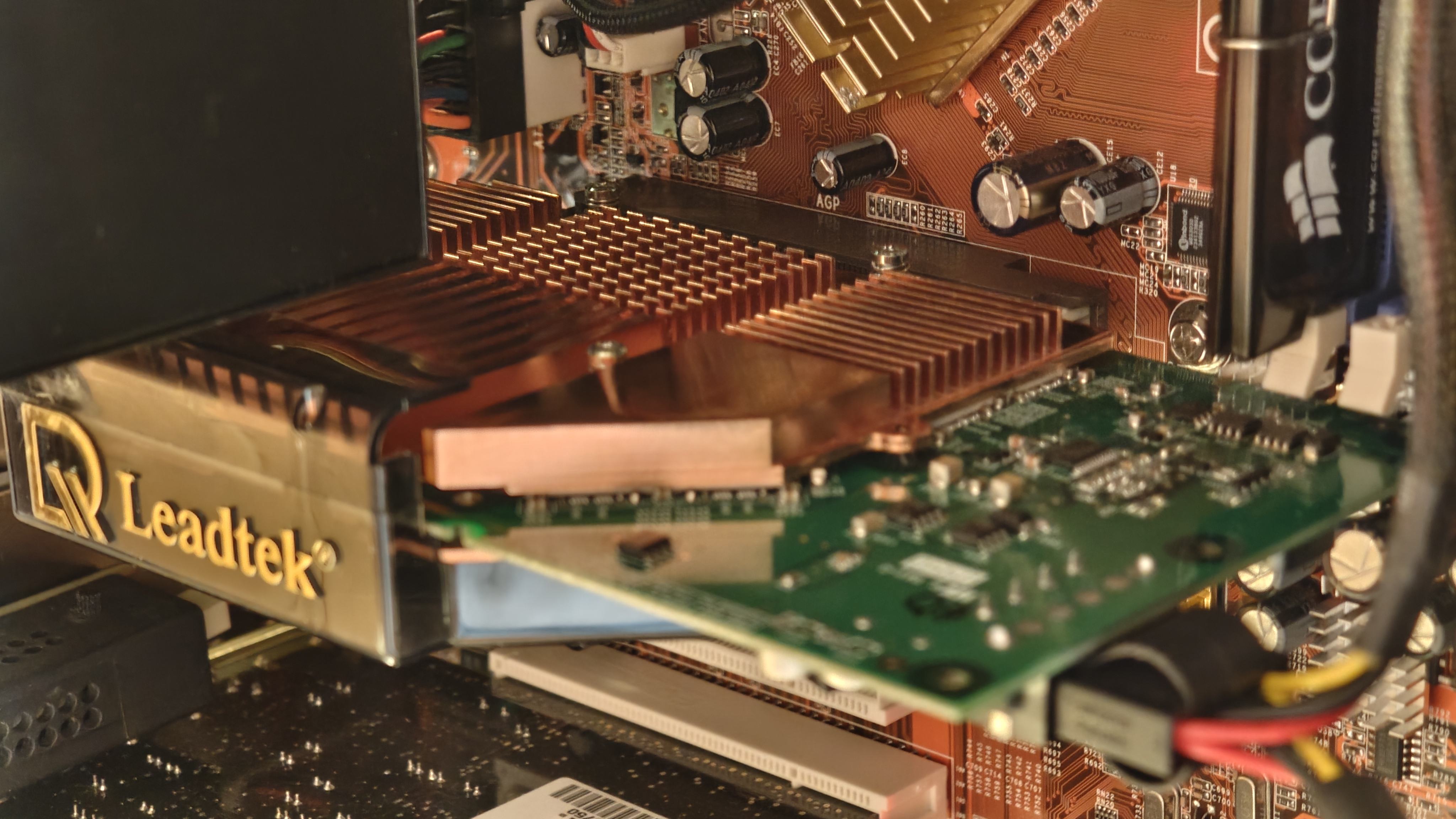

Die hohen Bauteile sind demnach schonmal per Hand ersetzt worden, oder? Selbst die A400 LE besaß laut meinen Recherchen den Kühler der Rückseite ab Werk und der kann ja so niemals gepasst haben...
@jumpel gleiches hier.
Ausgang leadtek px68gt. Dort haben größere kerkos rückseitig mit dem kühler der umlaufend in 1mm breite, nicht isoliert ist, kollidiert.
Lösung: 4 plastik u-scheiben zusätzlich sowie 0,5mm dicke softe ec Pads zusätzlich drunter.
Paar fehlende Widerstände und kerkos noch gelötet die für den Betrieb aber nicht essentiell waren. Die originalen Pads waren ein müh zu komprimiert. Günstig die schicke leadtek gerettet.

Das größte Kunststück wäre gewesen, die Kerkos einfach durch neue, kleinere Modelle zu ersetzen. Aber dafür braucht man ein Kondensatormessgerät und Ersatzteile. Solange es so funktioniert und die Karte wieder läuft und benutzt werden kann, ist doch alles tutti.
Bei der von jumpel ja, bei meiner eher nicht. Der Aufwand dafür wäre zu groß. 5 Pads und 4 u-scheiben. Fertig die laube

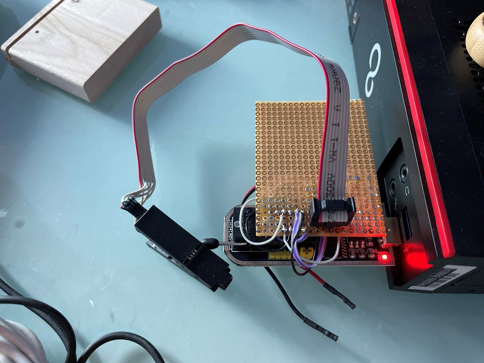

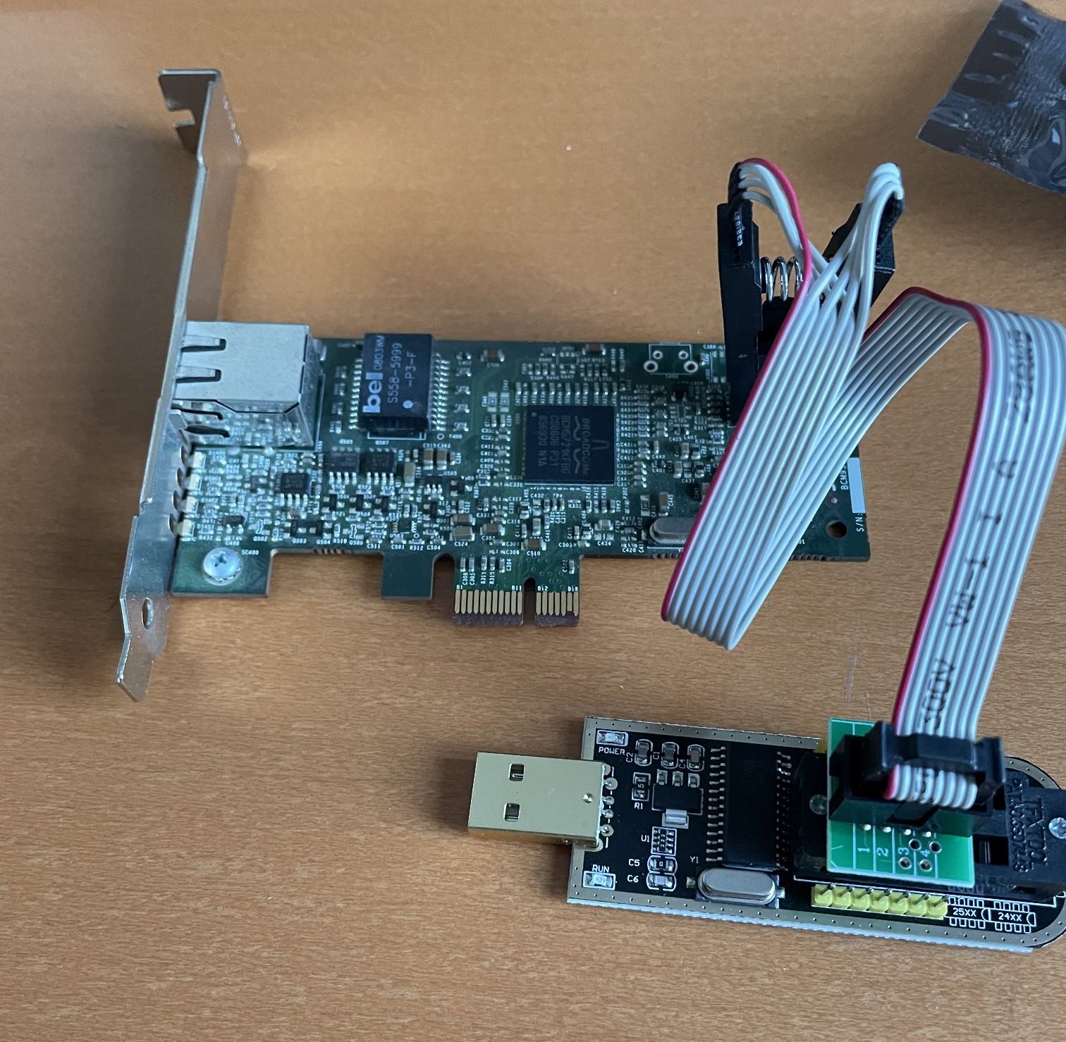

Ich hatte ja im Verschenker die beiden Broadcom LAN-Karten abgegriffen. Passend dazu habe ich mir einen CH341A Programmer bestellt und einen Adapter gebaut, weil die Belegung vom Broadcom ROM (AT45DB011B) nicht zum üblichen Standard nicht passt. Damit lässt sich dann das Bios der LAN-Karte auslesen und flashen. Wenn man also nun das Standard AMT128 ROM zum Ram testen auf eben diese LAN Karte flasht...
...dann hat man eine Broadcom NIC mit funktionierendem AMT128. Nice! :bigok:
Links der CH341A mit meinem Adapter, rechts das grundsätzliche Setup - da noch ohne Adapter. Von beidem zusammen hab ich natürlich kein Bild.

Nicht ganz. Es gibt ein Tool mit dem man DDR2/3/4 testen kann und das dann genau den Chip auf dem Stick anzeigt, der defekt ist. Super um quasi Ramchips auf Riegeln zu selektieren. Das Tool heißt AMT64 bzw. AMT128. Blöderweise gibt's das nicht als USB-Stick, sondern es muss als Firmware auf eine Broadcom Netzwerkkarte geflasht werden. Oder man muss sich für $40 eine fertige Karte aus China ordern.
Der EEPROM auf der Broadcom Karte hat aber seine Besonderheiten. Erstens nutzt er 264 Byte große Blöcke (statt 256) und zweitens passt das Pinout nicht zum üblichen Standard. Also brauchst du zum flashen einen CH341A und halt einen Adapter. Letzteren hab ich mir flott auf Lochraster gebastelt - Provisorien halten am längsten :fresse2:
Siehe dazu den Thread von @TAGG
Wenn der spezielle Spezialfall eine Nischenlösung für seine Nische sucht. Inception lässt grüßen. :d

Wäre ein Höhenausgleich über dickere Pads nicht "eleganter" gewesen als einfach in den Kühler zu drillen? :fresse:
Klaro, aber Pads ist tatsächlich etwas, das ich gar nicht auf Lager habe. Extra bestellen wollte ich nichts und ja, Bohrer, Senker und Schraubstock habe ich eben schon da :d
Umlöten lassen kam mir natürlich auch in den Sinn, aber wie gesagt, so ging es schneller, einfacher und ich wollte mal wieder basteln.

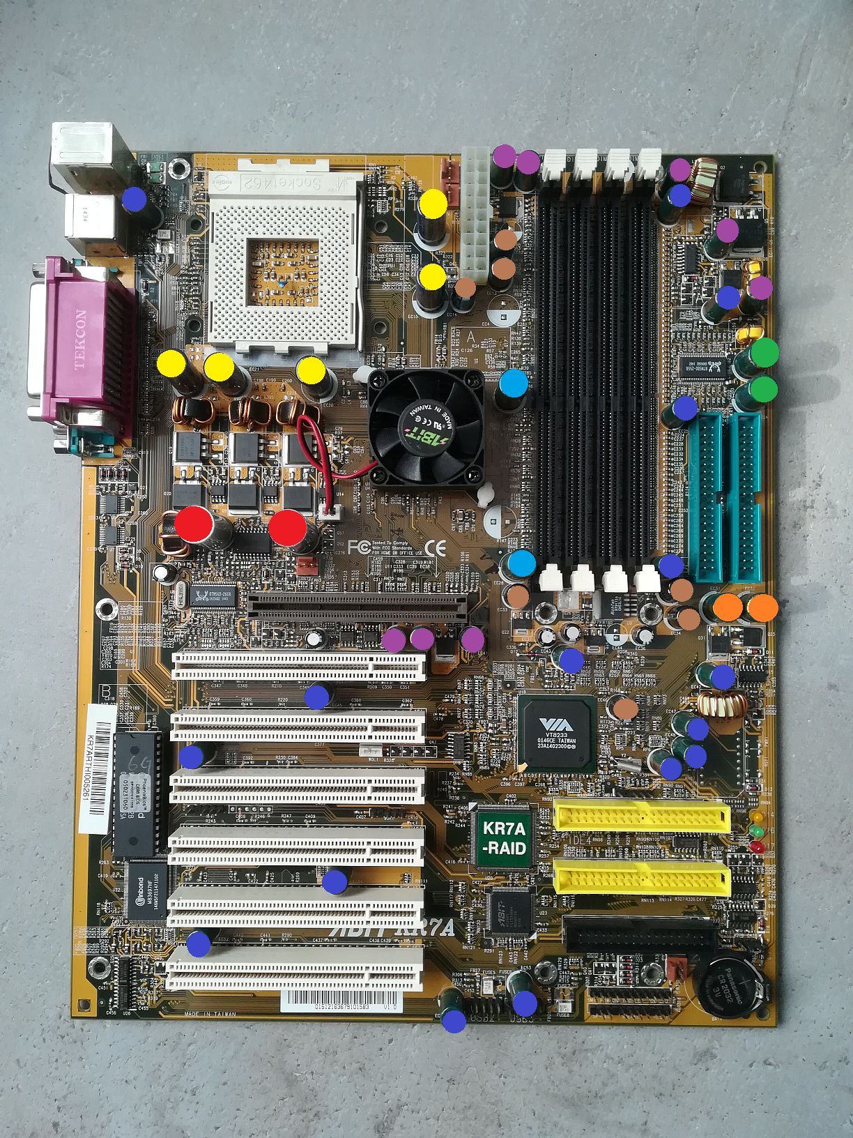

Ich habe Trouble mit einem Abit KR7A, welchem ich neue Kondensatoren spendiert habe. Die 1000/6,3V sind schon vor ~6 Jahren neu gekommen, da weiss ich nicht mehr 100%ig was da gesessen hat. Ich denke auch Teapo SC.
Das Board lief vorher top stabil, auch mit agressivsten Speichersettings. Es soll aber in mein Voodoo 5 6000 System wandern, daher wollte ich es vorher top instand haben.
Nach dem Recap habe ich allerdings im Memtest Speicherfehler. Schon mit verschiedenen Riegeln und verschiedenen Memtest x86+ Versionen getestet und jeweils schon mit komplett laschen Settings.
Die Fehler kommen auch nicht sofort, sondern so nach nen paar Minuten. Je nach Riegel.
An der Stelle, wo jetzt die 2200/6,3 Pana FR sitzen, hatte ich zuerst 2200/6,3 Pana FS, damit war es das gleiche. Aufgrund der Position hatte ich hier am ehesten das Problem vermutet. Bevor ich aber weiter rate, hoffe ich hier auf fachlich kompetenteres Raten :)
Zur erweiterten Anamnese: Die orange markierten Caps hatte ich anfangs falschrum eingelötet (waren genau die beiden letzten gestern Abend vor einem Zwischentest :mad: ).. die sind dann direkt hochgegangen.
Hab neue (richtig rum..) reingemacht und Board kam direkt zum Leben. Ich hoffe jetzt mal nicht, dass das Problem dahier rührt :(
Wo würdet ihr ansetzen? Gibt es für Ersatz X & Y andere Vorschläge?
Hier einmal die Übersicht, was drauf war und was draufgekommen ist:
Ich würde ggf. mal Lila + Blau um die RAM Bänke herum zurücktauschen auf Original und dann nochmal vergleichen.
Das Board war ja bekannt für RAM Probleme in diversen Ausprägungen je nach Bestückung, Slot etc.
Wenn das Besserung bringt, hast du zumindest mal einen Anhaltspunkt und man kann dann schauen, was man an den Replacements ggf. noch ändern kann.
