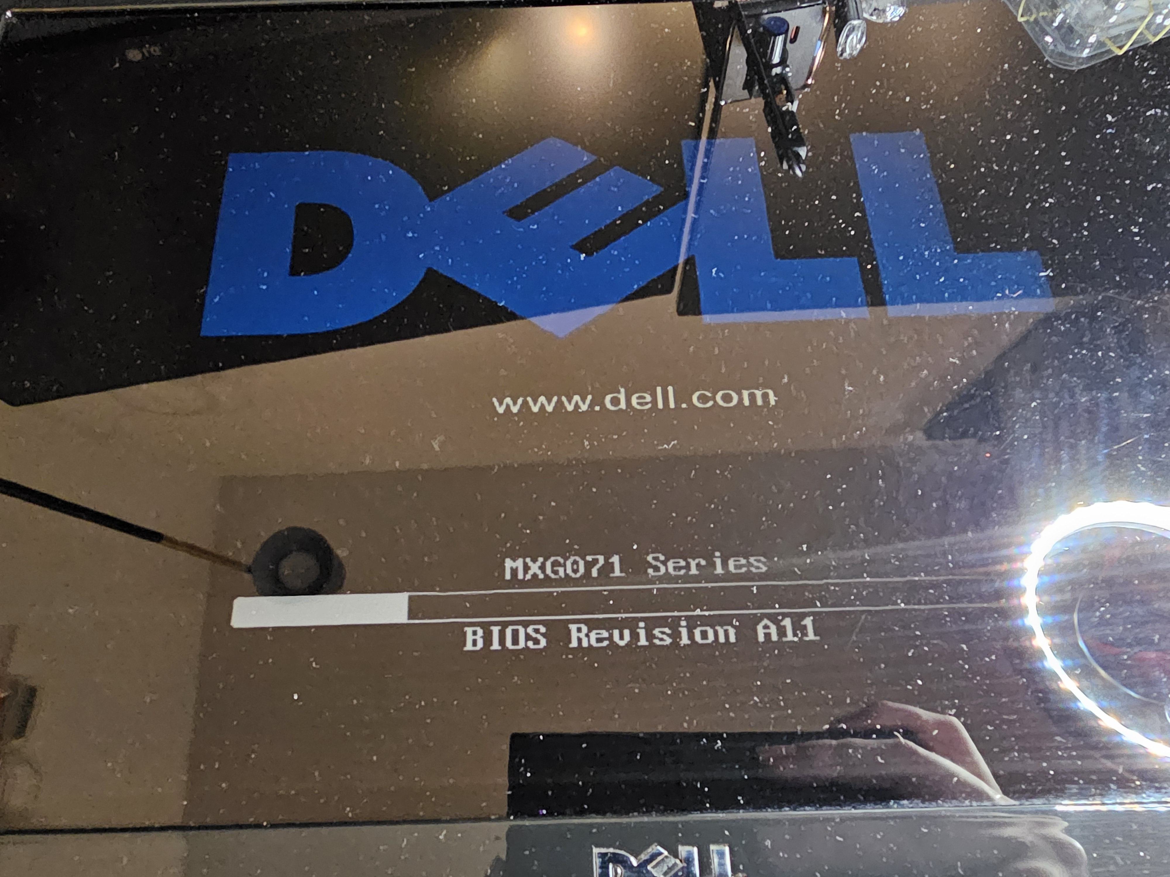

Falls sich mal wer fragen sollte ob der Dell Display Test beim XPS 1730 auch bedeutet das die GPU noch iwie geht. Ich glaube der Hinweis verräts. In dem Fall wohl eine eigenständige Testfunktion ohne GPU.
"Run LCD BIST by holding while powering on the computer. The LCD will flash colors, then boot to the OS after 20 seconds.
This will prove that LCD is working and that a video card is likely the issue. LCD BIST runs independent of the video card and uses only minimal cable connections."

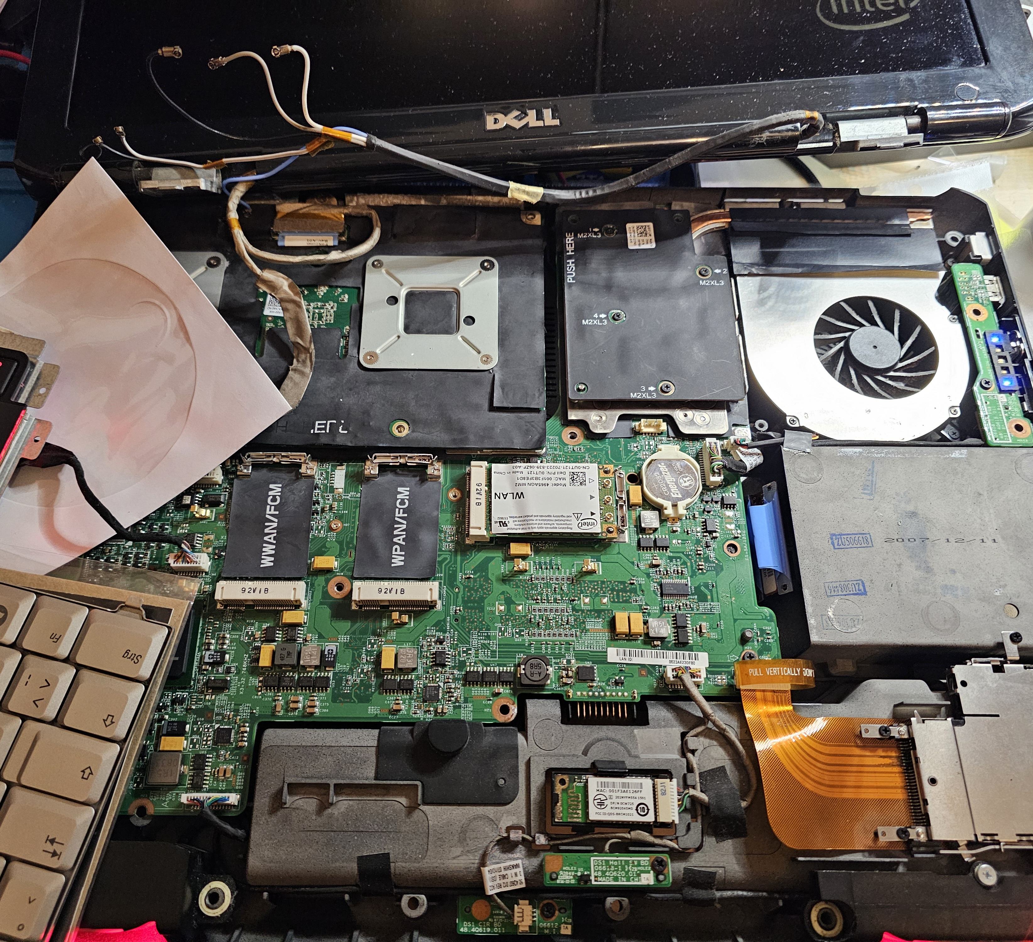

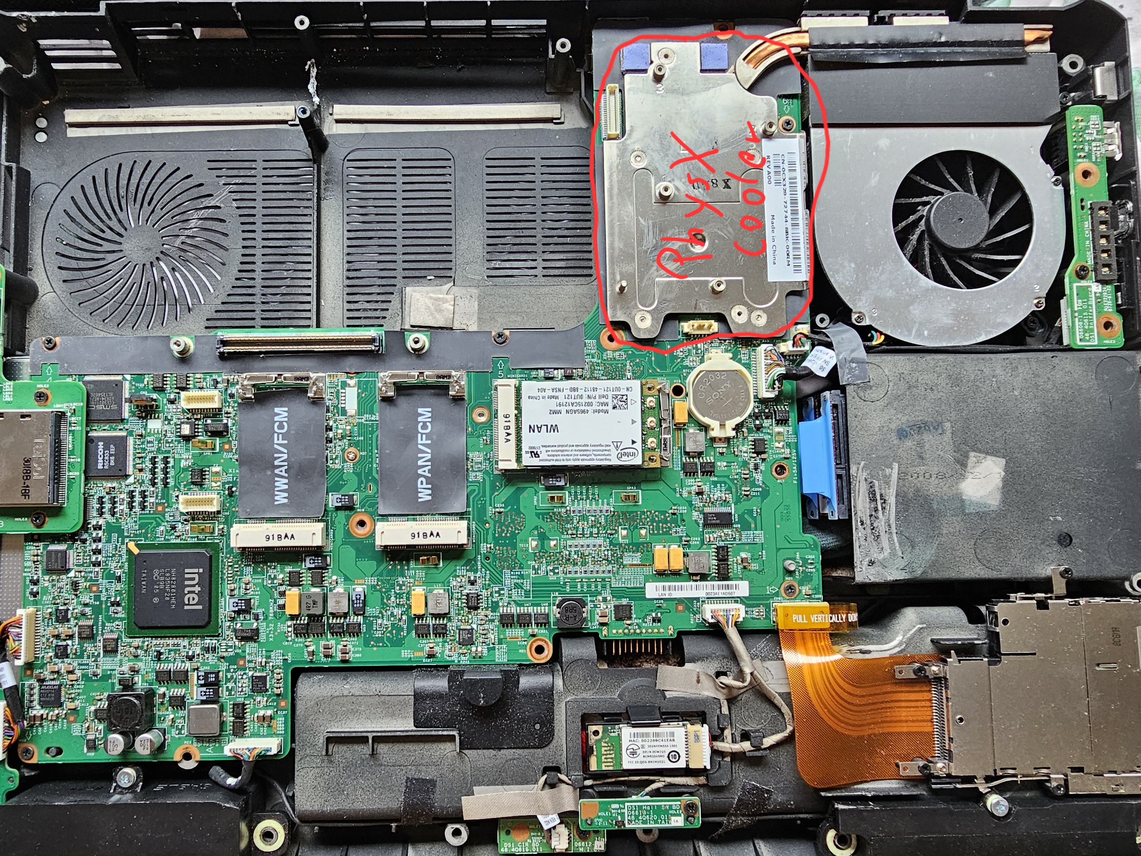

Gab womöglich ein Erfolg bei der 8800GTX des XPS 1730 ☺️. Windows + Benchmarks stehen noch aus
Hatte zuvor noch das mit den Kontakten reinigen versucht und mit reichlich Kontakt LR geschrubbt aber leider wars das wohl nicht.
Hab dann mit dem Chip angefangen wo der Fixierlack leicht gelöst war. Eigentlich hatte ich nicht mehr mit einem Erfolg gerechnet. Hab die GPU sicher 30 Minuten mit Heißluft gequält und gegrillt. Von unten Heizplatte auf 200°C und oben Heißluft 370°C. Der Chip wollte ums Verrecken nicht ins Schwimmen kommen. Die Kondensatoren auf der GPU waren lose aber der Chip selbst leider nicht. Habe dann sehr langsam rundum-gehend punktuell maximal erhitzt und es dann aufgegeben. Dann gereinigt, Kühler drauf, angesteckt und scheinbar habe ich Glück und die Lötpunkte erwischt die lose waren 🥵🥳🥳🥳
Maximaler Chaos Aufbau da man die Tastatur benötigt um es überhaupt abzubekommen und die wiederum hängt an der Platine des Touchpad.

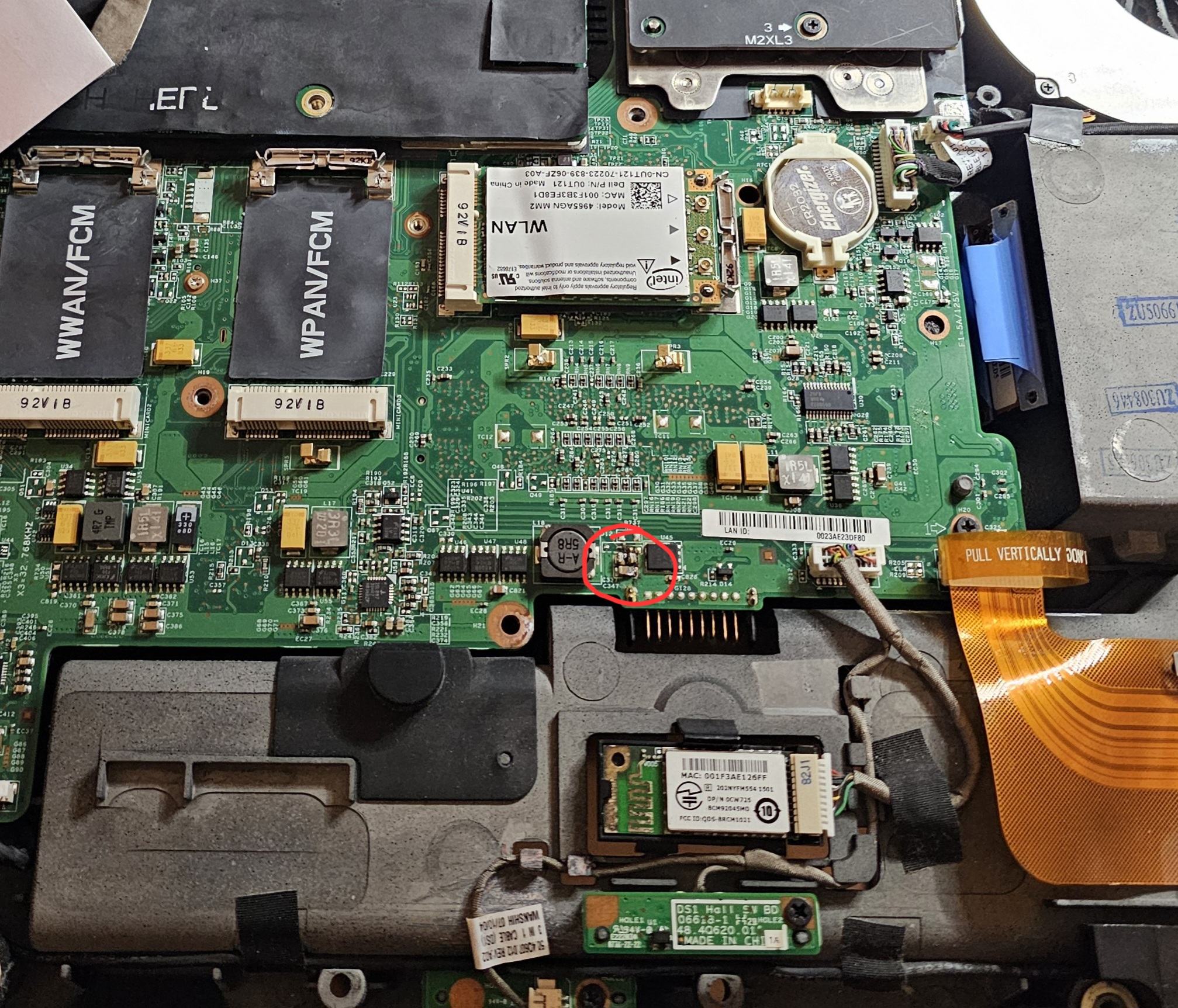

Das Mainboard hat auch noch eine Baustelle. Das Notebook hat wohl echt einiges abgenommen. Schrauben in die GPU gedreht, Teile durchgebrannt, beim Akku unten auch Bauteile durchgebrannt, scheinbar einige Feuchtigkeitsspuren die zum Glück noch nicht kritisch sind und behoben werden können. Aber die XPS müssen echt trocken gelagert werden. Diese Metall-Polsterkissen bei der GPU scheinen extrem gerne zu gammeln

Falls wer bei seinem 1730 die Physx Karte vermissen sollte kann man die aktuellnoch für 10$ nachrüsten
Ist zwar günstig, da fehlt aber der Kühlkörper. Wenn ich mich recht erinnere ist die sogar aktiv gekühlt. Abgesehen davon bringt das Ding quasi nix. Also wirklich garnix. :ROFLMAO:
Yep, die wird sogar aktiv über einen Kühler auf der Rückseite der CPU und den CPU Lüfter mitgekühlt. Mir ist aufgefallen, dass auf dem einen 1730 die fehlt da es wohl optional war. Auf eBay hab ich die nicht in DE auf Anhieb gefunden. Mir ging's eher um die Vollständige da ich das Notebook iwie doch interessant finde. So eines der ersten mit SLI und zusätzlich eines der wenigen das sogar die PhysX Karte hatte die es eh nur ganz kurz gab.
Ja, viel bringen soll sie angeblich zwar nicht vor allem da glaub die 8800 selbst, gerade im SLI, als eine PhysX Karte genutzt werden kann wenn man nur Single GPU nutzt oder sie es einfach selbst berechnet da glaub CUDA bereits PhysX dann berechnen konnte. Immerhin kann sie leicht entlasten da man dann keine Rechenleistung von der GPU abzweigen muss.. wenn auch nicht viel 😅

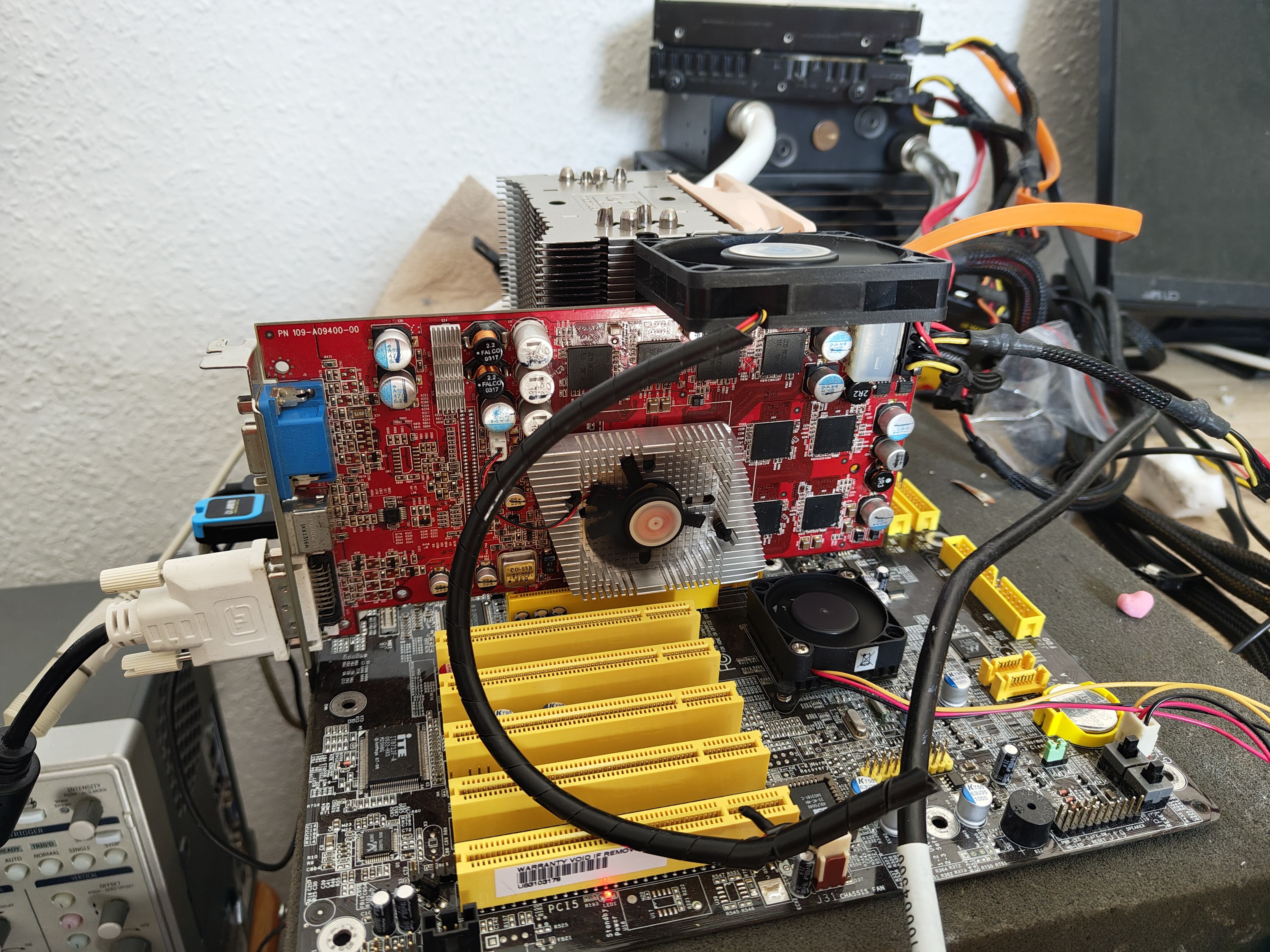

So.... Papa ist an der nächsten Spezialoperation dran.

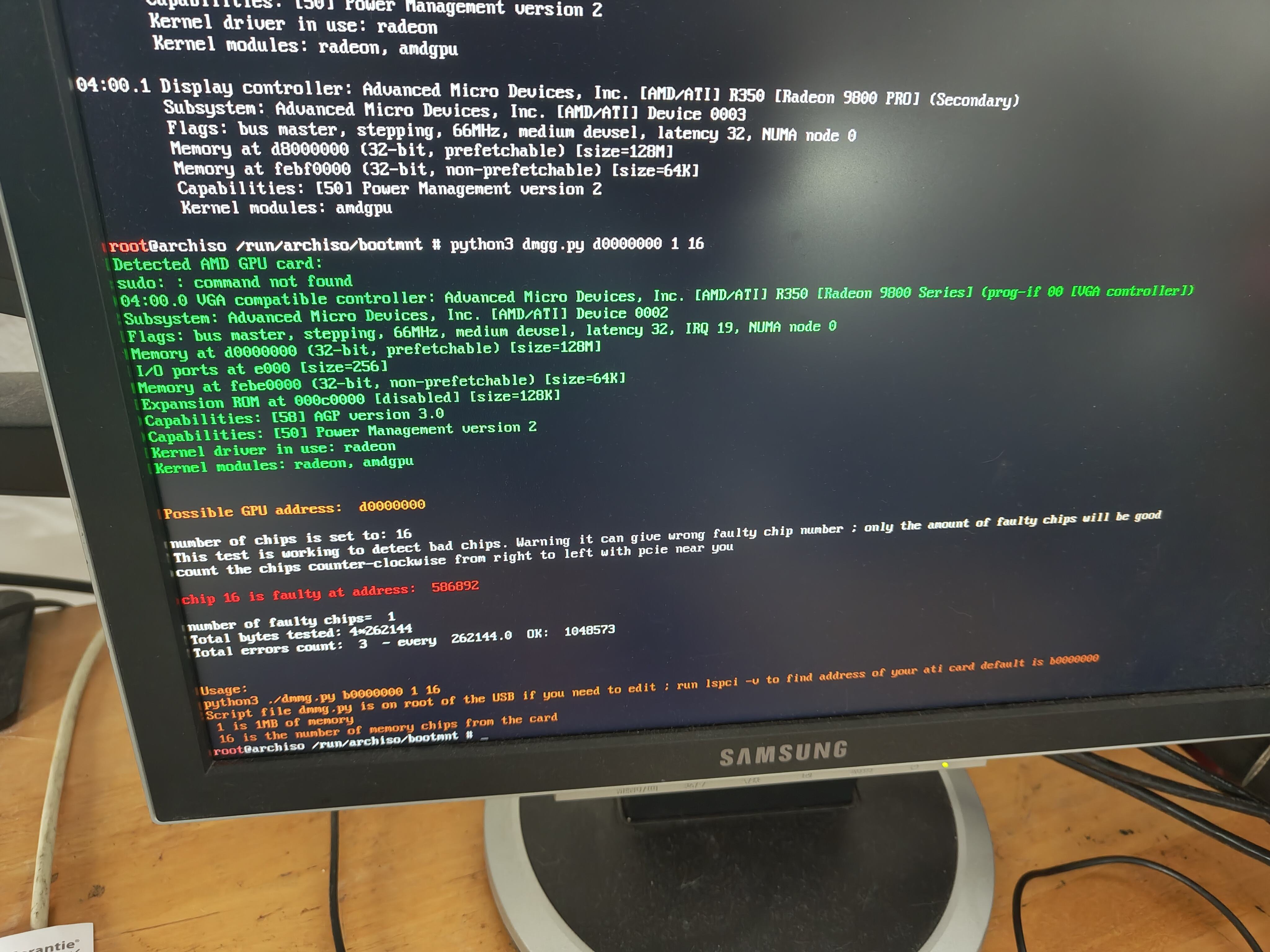

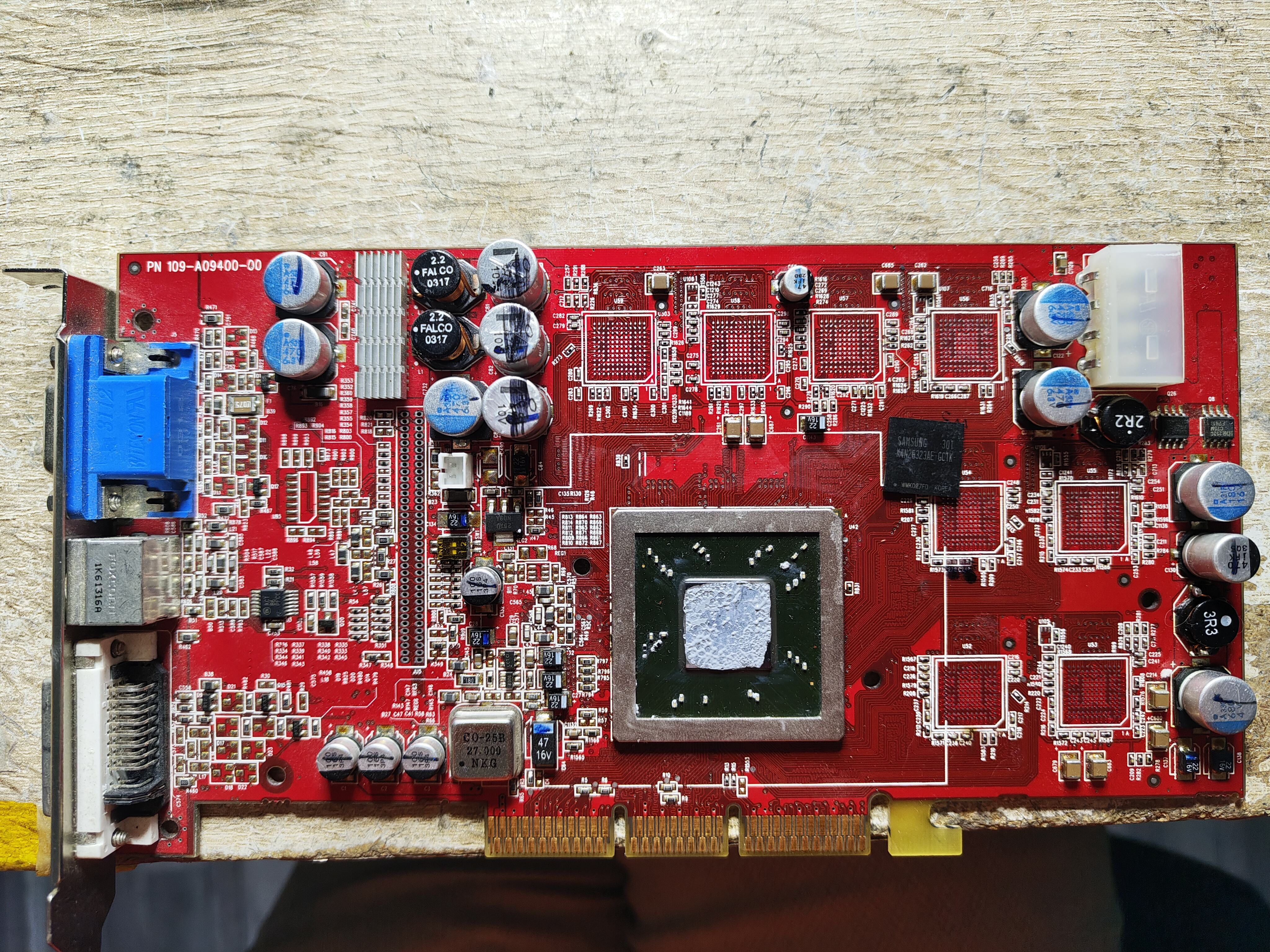

Diese 9800 Pro 256MB GDDR2 lief anfänglich sogar, hatte dann aber doch (wer hätte es ahnen können) Speicherfehler. Beim ersten Start immer kurz Streifen im Bild, beim Reset gings. Temperaturabhängig also.

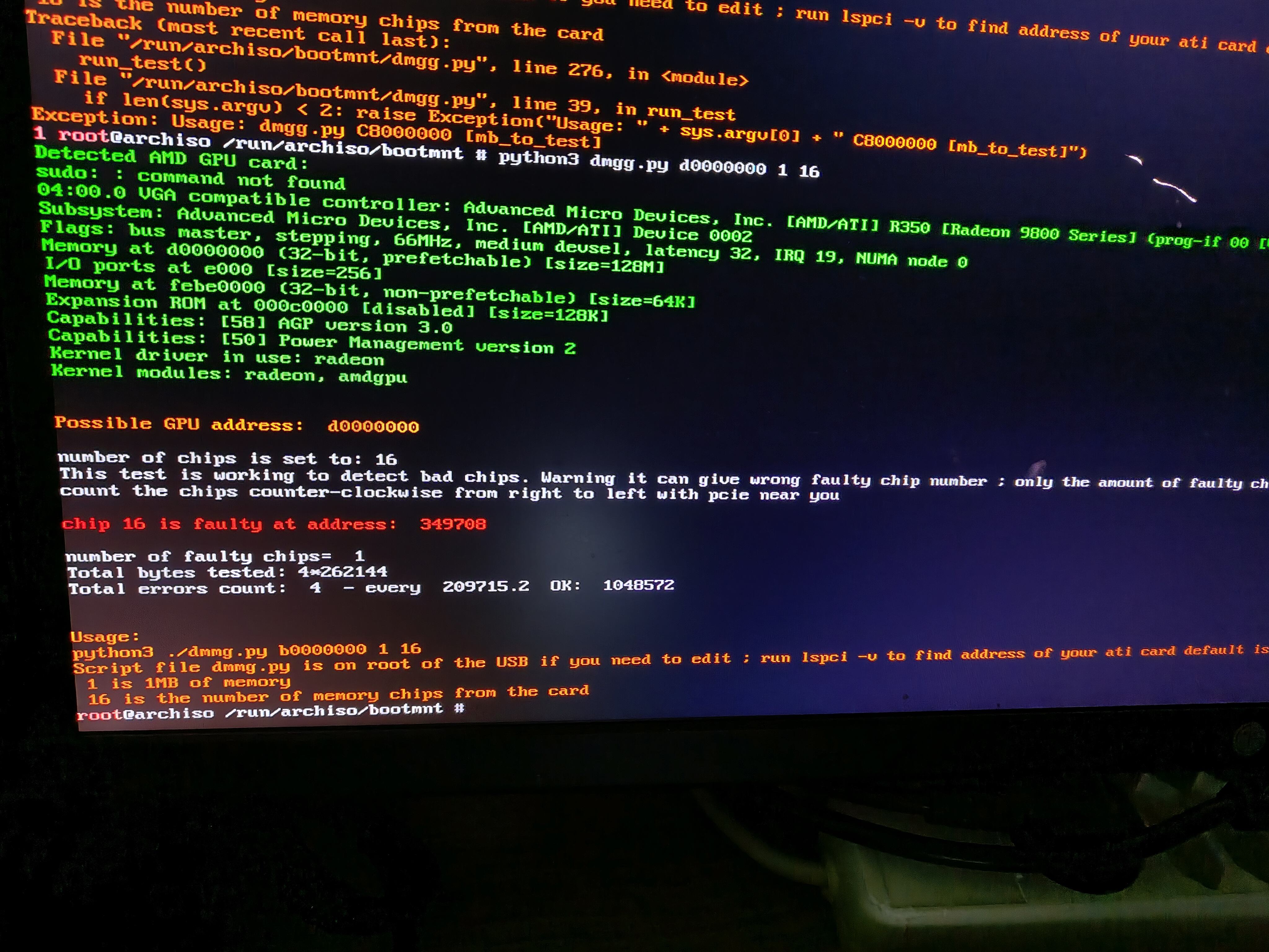

Im Ausgangszustand Fehler auf 6 Chips laut dmgg.py (nicht zuverlässig, aber was besseres gibts nicht):

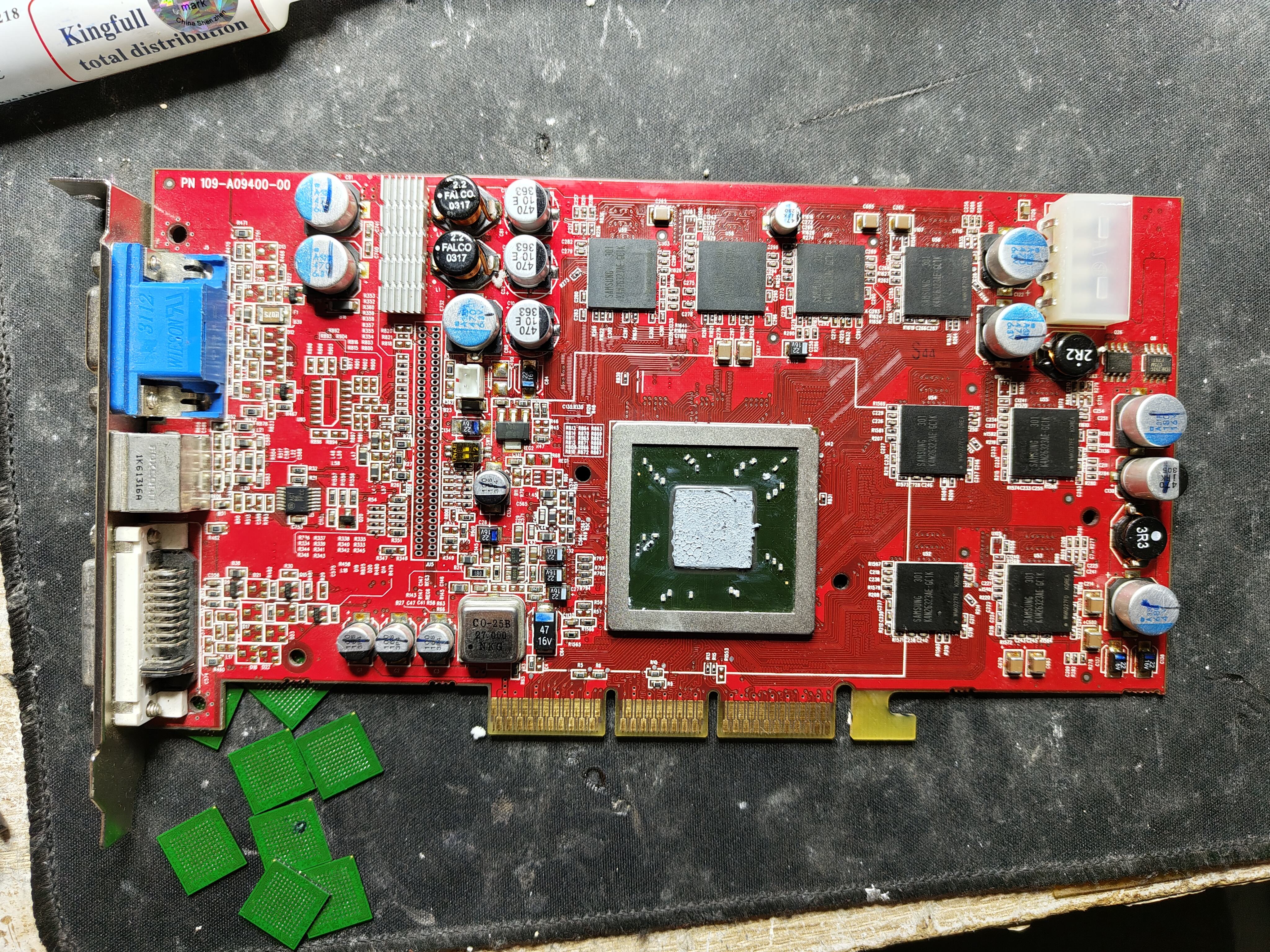

Erstmal runter mit den 8 auf der Vorderseite. Ich habe noch extrem seltenen Samsung GC1K Spenderram gehabt, der exklusiv auf FX5800/U bzw. manchen Quadro FX1000 verbaut wurde. Naja, bevor ich für über 3$ pro Chip neuen aus China kaufe (also 50$ + Versand + Zoll + Einfuhrumsatzsteuer nur für 16 Chips!), dachte ich mir, scheiß drauf, ich verwurste den jetzt einfach erstmal hier.
Sieht komplett falsch auf der ATI aus, aber auch irgendwie geil. Weil ich mir 100%ig sicher bin, dass es das nicht nochmal gibt. :d
Scheinbar 5 der 6 fehlerhaften Chips erwischt. Ein Kanal auf der Rückseite hat noch Fehler. Die Frage ist, welcher??? :d :fresse:
Quertauschen mit den Chips von der Vorderseite ist jetzt auch nicht mehr wirklich der Move, nachdem die ja scheinbar größtenteils einen weg hatten. Entweder ich order doch noch 8 neue Chips für die Rückseite, oder ich probier noch 1-2 mal mein Glück. :fresse2:

Hab ich auch noch auf meiner Liste, mal eine 9800er Karte Chip für Chip seines RAM zu berauben und zu schauen, was dmgg.py daraus macht. Falls dieser Script ähnlich wie memtest arbeitet: In dem Fall der Sonderkarte mit 16 Chips müsste man wohl dem Script sagen, dass er nur 8 Chips "kennt". Sprich soviel Chips, wie das Speicherinterface aufgeteilt wurde. Ich vermute mal, dass die 8 zusätzlichen Chips eher wie eine weitere Rank arbeiten. In dem Fall kann memtest das auch bei normalen RAM nicht unterscheiden und spuckt dieselbe Speicheradresse aus.
Das kann auch sein, dass die 16 Chips logisch als 8 Kanäle aufgebaut sind.
Wäre jetzt in meinem Fall egal, weil der letzte Fehler auf Chip 16 liegt, was ja dann so oder so der letzte Kanal sein müsste. Aber das teste ich morgen nochmal.
Je mehr Leute hier testen und Licht ins Dunkel bringen, desto besser! :D Ich mache auch gern nochmal ein Tutorial für das Setup. Eigentlich braucht man nur nen USB Stick, Rufus zum Aufsetzen, ArchLinux 4.3.7 und die dmgg bzw. memtest.py scripts (die man entweder kreativ googelt, oder ich share sie per PN).

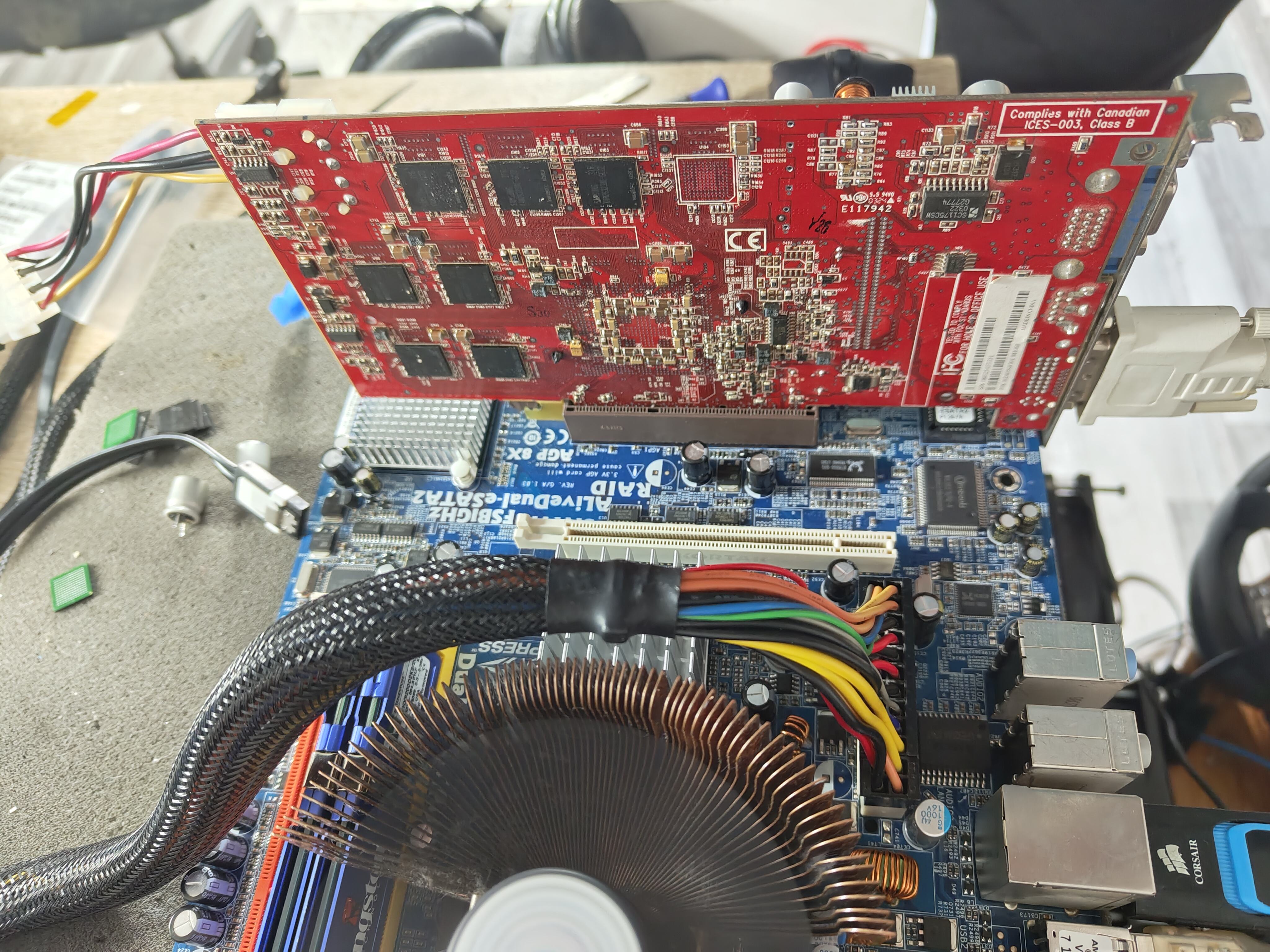

Ich habe den 16. Chip runtergenommen und mal ohne gebootet. Der Speichertest zeigt Fehler auf dem 16. Kanal, also genauso wie mit installiertem Chip. So weit so gut.
Hab mir einen der gestern ausgetauschten Chips von der Vorderseite gegriffen und den dort eingelötet. Immer noch Fehler auf dem 16. Kanal. Ich teste nachher nochmal 2-3 Stück durch. Ich hoffe nur, ich und die Software haben da keinen Denkfehler bei der Zählweise.
Wenn das nichts bringt, werde ich einfach 8 Chips ordern und die Rückseite auch noch tauschen. Die meisten Fehler sind durch das Tauschen der Vorderseite gegen den GC1K Ram schon behoben. Grundsätzlich funktioniert die Vorgehensweise also scheinbar. Hätte ja auch immer noch am IMC oder sonstwas liegen können. Man sollte sich da nie zu sicher sein. ^^
Nur, wenn Nvidia FX5800 und FX5800 Ultra für dich günstig sind. :fresse:
Man kann Glück mit einer Quadro FX1000 haben, aber selbst die gehen mittlerweile für dreistellig weg: https://www.ebay.de/itm/266438115967?_skw=quadro+fx1000&itmmeta=01K3B7QQGMTE865KDWV6C5JEHM&hash=item3e08f3027f:g:ZQMAAOSwGallG-8I&itmprp=enc:AQAKAAAA8FkggFvd1GGDu0w3yXCmi1d8+hcLIrJ8eJsWWGdrD/JNwShlNXxSymHN+4s6D/ZgmmcD2jo+EMAQ7BHF3rqwPQ6Dg+sPYBOHvlKQ2RzeGFFA3VR8JHaThw5d3EEGb/DHZyZV6N/EfaPqqXsHg7lw9K3RuSrp1ZiNCD46dTZcpHn3CZL/K2olu0EHGWSL1FgaUXeqxcWA781ETadBEYWX9Wq5ILoVN7f5AVDsM72uPNlmErulXdPZEqgJS4jExCrjLiqrZfSLXQ388kuSpLUSjp39PdE5V8KgHGSjwe9iFEblWxuJBl+ghuPCGBB/BMyUhQ==|tkp:Bk9SR8T43ueaZg
Um genau zu sein, ist es auch egal, welchen GDDR2 Speicher ich auf die 9800 Pro mache. GC1K, GC20 oder GC22. Original ist GC22 drauf. Der läuft aber eh nur mit 350MHz und viel mehr wird der IMC auch nicht schaffen. Aber es gibt halt außer den genannten Grafikkarten keine weiteren mit diesem Speicher.
Edit: FX5700 Ultra bzw. Quadro FX1100 würden auch noch funktionieren, je nach Variante. Aber da bin ich immer besser beraten, Speicher neu zu kaufen, selbst wenn der 3$ pro Chip kostet.
Anhang anzeigen 1135135Anhang anzeigen 1135134

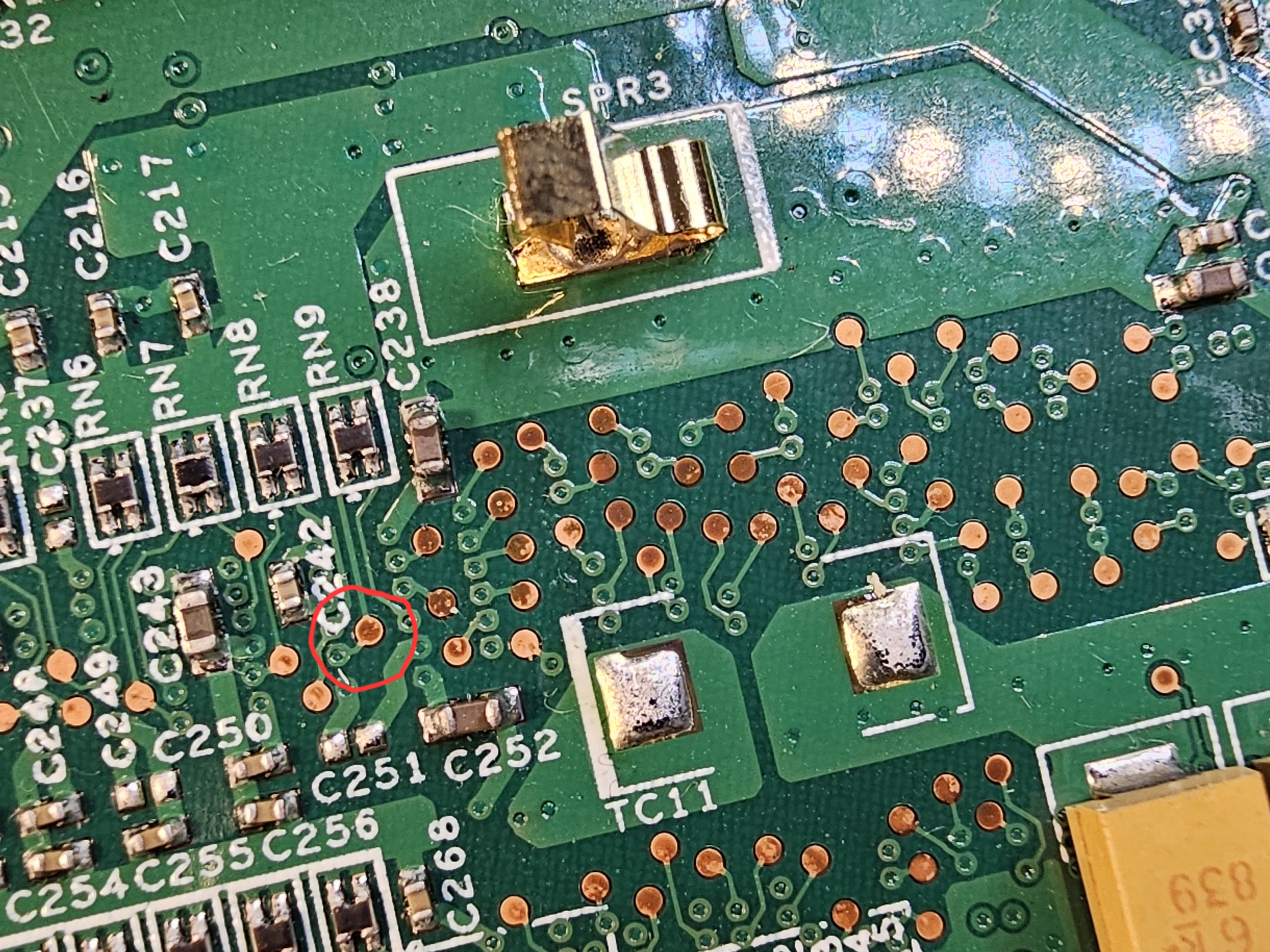

Hmm bei manchen Platinen die ich reingeholt habe fällt mir als auf dass diese wohl mit Feuchtigkeit zu kämpfen hatten und auch teils vom Hersteller die Messpunkte nicht iwie verzinnt oder sonst was würden sonder wohl blanker Kupfer offen liegt. In dem Fall hier beim XPS 1730. Hier sieht man wie sich die Messpunktstellen schon verfärben.
Ist das bereits ein unumkehrbarer Prozess der hier begonnen hat und nur durch abtragen mit Radiergummi etc. gestoppt werden kann?
Kümmert ich euch um solche Stellen überhaupt und wenn ja wie "versiegelt" ihr sie damit es in 2-3 Jahren nicht erneut losgeht?
Ich denke solche Stellen werden in Zukunft zu Ausfällen führen da die Messpunkte ja teils mitten auf einer verbindenden Leiterbahn liegen (roter Kreis).
Wenn ich mich recht erinnere hatte ich sogar vor kurzem eine GeForce 6800 bei der genau so ein Messpunkt komplett weggegammelt war und dadurch die Leiterbahnverbindung gekappt wurde.
