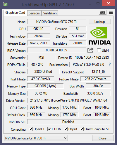

Seit MB-wechsel läuft die GraKa nur mit 8x, siehe Bild

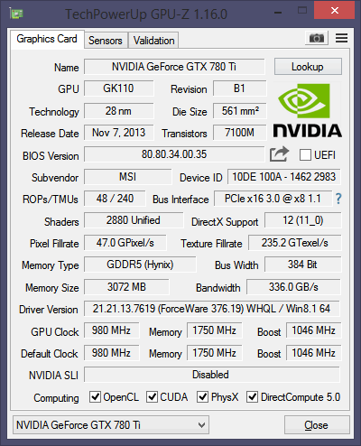

Mit Belastungsieht es etwas anders aus, jedoch auch 8x
Im Bios sind nur Slot 3 und 5 konfigurierbar. Laut Handbuch sollte slot 1 mit 16x laufen. Treiber ist aktuell.
Woran kann das liegen?

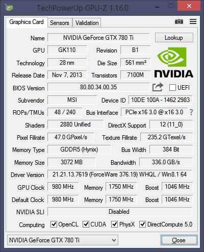

Die GTX680 musste ich dann doch nicht testen. Nachdem das neue MB eingebaut und komplett bestückt war, der erste Test und der verlief äußerst zufrieden. Nach BIOS update die GraKa getestet und nun ist sie im gleichen Slot (wie beim Board zuvor) mit 16x angebunden. GPU-Z zeigt dies, wie auch das BIOS.

Wie du im startpost sehen kannst liegt hier 3.0 vor ;)
