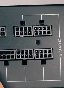

Nun habe ich das Gigabyte B550 eingebaut. Habe das NT eingebaut und habe den 24 Pin Stromkabel und das Stromkabel für die CPU angeschlossen.

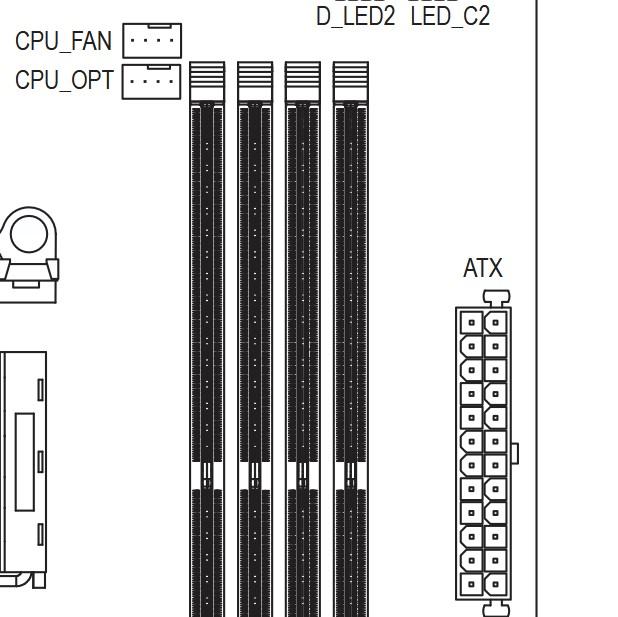

Info: Der Tower hat ein Kabel wo Power SW drauf steht. Laut Handbuch soll das Front Pannel siehe Bilder. Muss die Schrift von dem Kabel dabei nach unten zeigen oder nach oben? habe zwar mal gedreht aber trotzdem nix passiert.

Screens Anschluss NT/Board habe ich beigefügt.
Das Bild was Mainboard anschluss heisst: habe ich die beiden Anschlüsse verwendet und dann geht 1 Kabel direkt aufs MB (siehe Foto ATX)

Da beides neu ist, gehe ich mal davon aus, dass es auch die Kabel von dem Netzteil sind. Denn bei Modularen Netzteilen muss man extrem aufpassen keine anderen Kabelstränge zu nehmen, da die Pinbelgung der Kabelstränge am Netzteil nicht genormt sind und es sonst Kurzschlüsse oder schlimmstenfalls falsche Spannungen an den Polen der Stecker für das Mainboard, die CPU, die GPU oder die Laufwerke mit entsprechenden Folgeschäden geben kann!
Das ist egal, es ist ja ein Tastet der beide Andern des Kabels kurzschließt, wenn man ihn drückt und dies kann man testweise auch z.B. mit einem Schraubendreher direkt an den Pins des Mainboard machen.

Und ja sind die Original Kabel vom NT.
