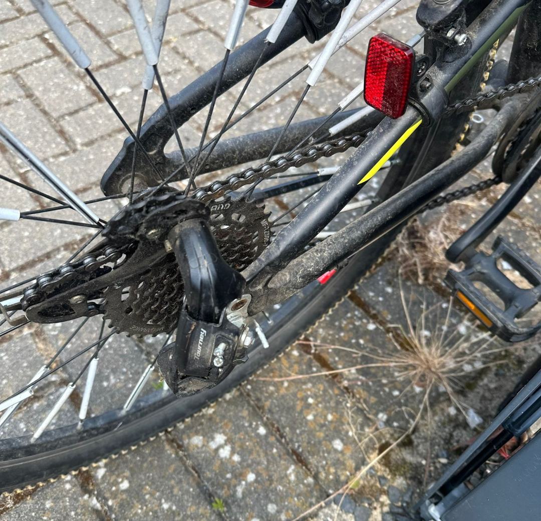

Meinem kleinen haben sie heute die Schaltung hinten verbogen? Lohnt da ne Reparatur? Fahrrad war nicht teuer, aber dennoch Ärgerlich und nun hat er erstmal nichts.
Da wird zumindest das Schaltwerk total kaputt sein.
Wenn das Schaltauge auch was abbekommen hat (wohl sicher) wirds beschissen (tauschbar ja/nein?).
Ist alles in auch auch verbogen/verzogen, da macht man nix mehr. Hab auch wenig Ahnung davon, hilft dabei auch nicht wirklich.
Das kann man auch pauschal anhand des Bildes nicht sagen.
Schaltauge kann was abbekommen haben, oder nicht. Kann mit nem einfach Schaltaugenrichtwerkzeug "gebogen" werden und gut ist. Käfig ist ein Ersatzteil welches nicht teuer ist, wenn es tauschbar ist.
Selbst das Schaltwerk im Gesamten kannste günstig bei Ebay/Bike24 usw. schießen. Ist ja nichts besonderes
