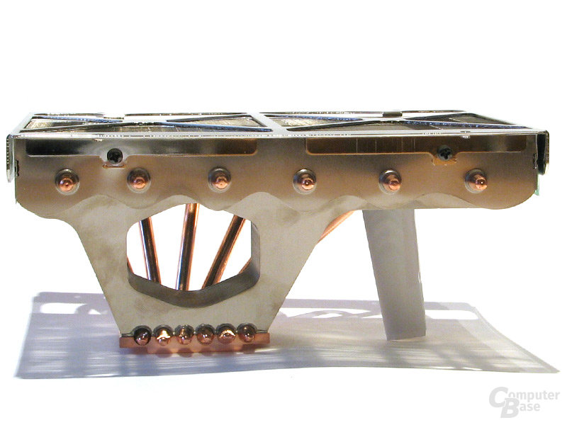

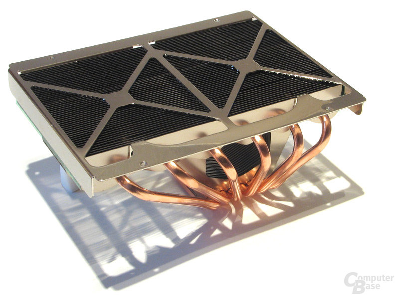

meint ihr ob es was ausmacht den Kühler mit den Heatpipes nach unten bzw die HPs nach unten zeigend zu montieren oder arbeiten die nichts desto trotz genauso effektiv wie umgekehrt?
quasi diese variante : http://pics.computerbase.de/1/7/3/9/0/7.jpg
anstatt so : http://pics.computerbase.de/1/7/3/9/0/10.jpg

Hab damals die Heatpipes nach oben eingebaut. War so am besten.

najaich werde malö am wochenende den kühler drehen - hoffe der liegt dann plan auf... melde mich dann nochmal !
hab den kühler jetzt gedreht und direkt knapp 15°c weniger ! :)
hps arbeiten wohl in der alten posi nicht effektiv !
