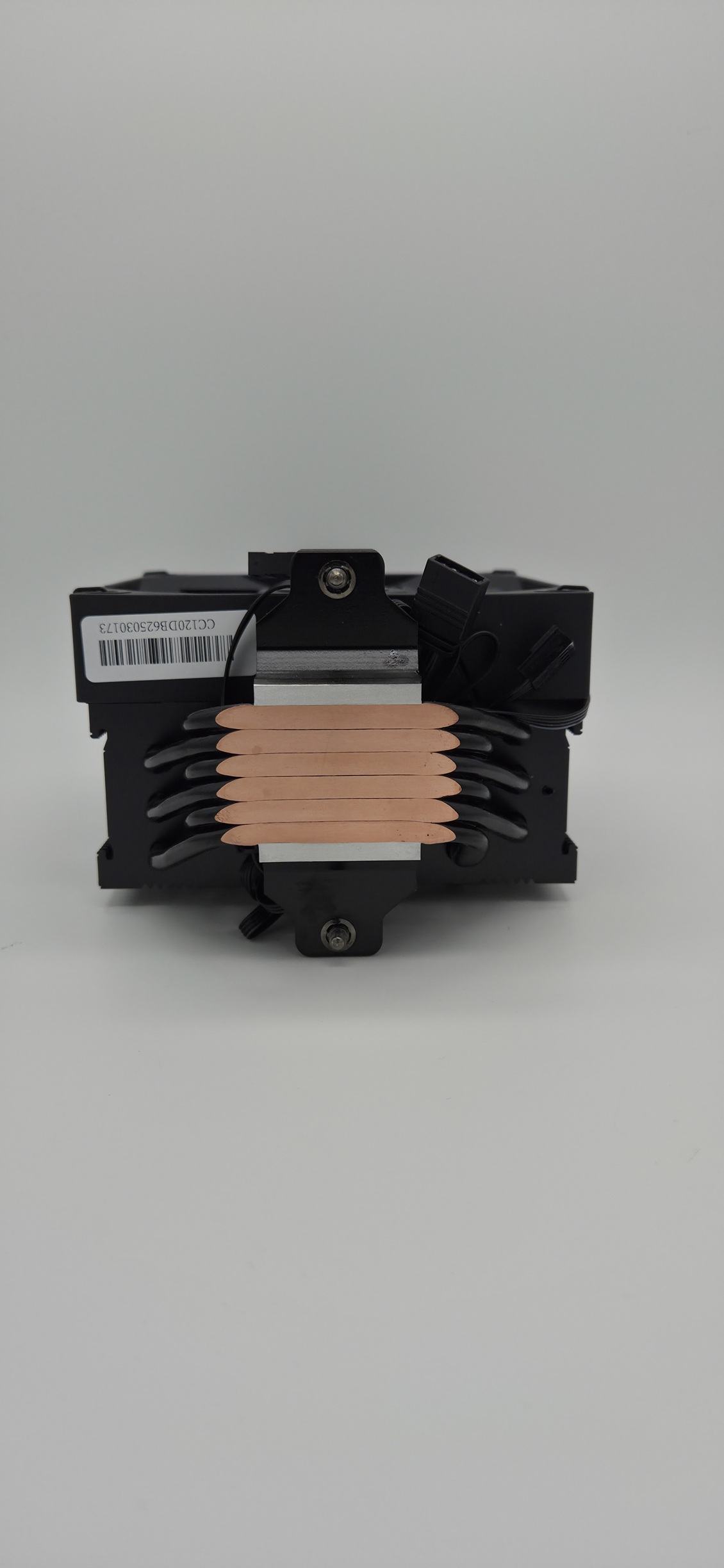

Heatpipes: 6 × 6 mm Kupfer-Heatpipes.
Kühlerhöhe (mit Lüfter): 153 mm
TDP-Angabe: 230 W
Lüfter: 120 mm, Fluid Dynamic Bearing (FDB), PWM gesteuerter Drehzahlbereich~500–1400 RPM
Airflow / Lautstärke: 55 CFM Airflow <35dBa
Besonderheit: kleines Display mit zwei Funktionen (Temperatur sowie Fan-RPM-Anzeige) mittels USB und ARGB-Anbindung

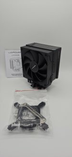

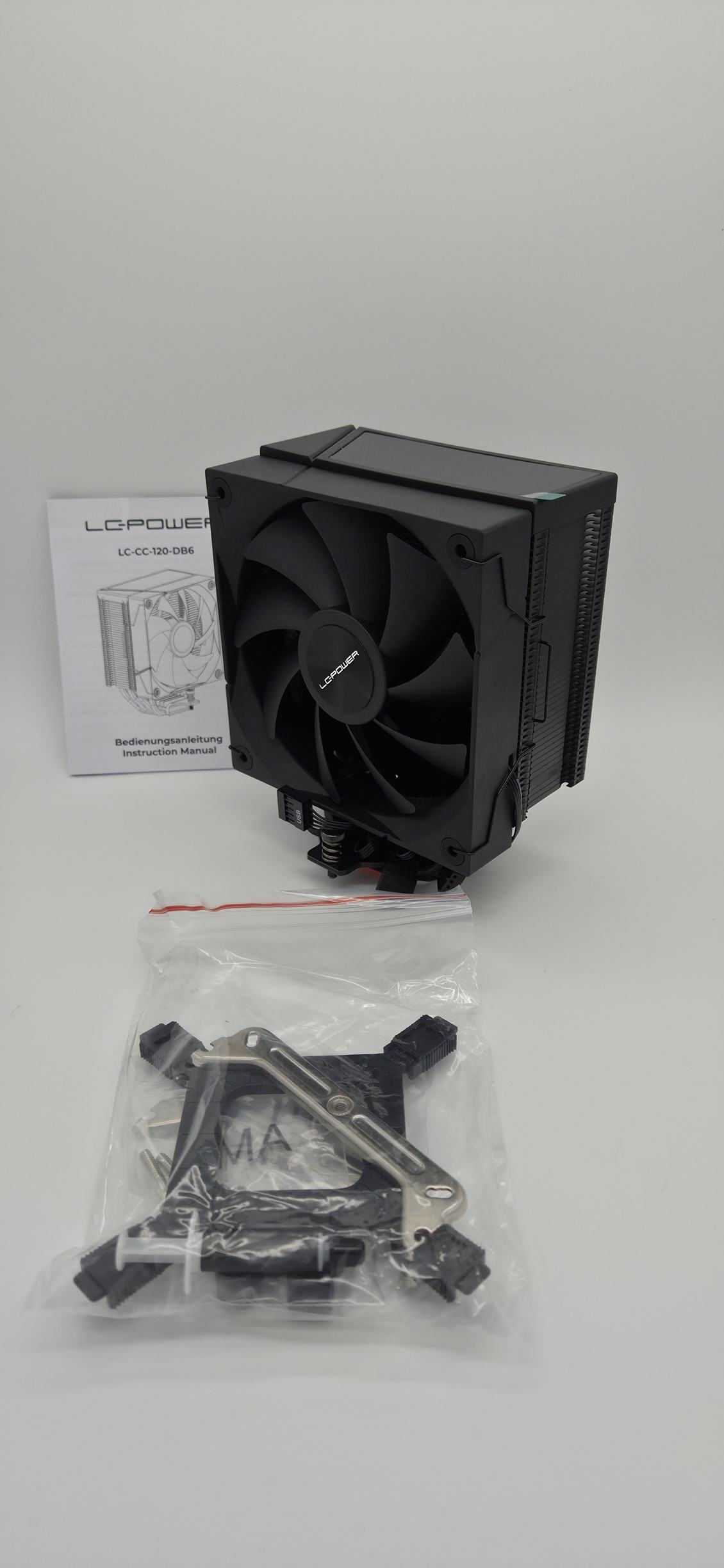

Unboxing:

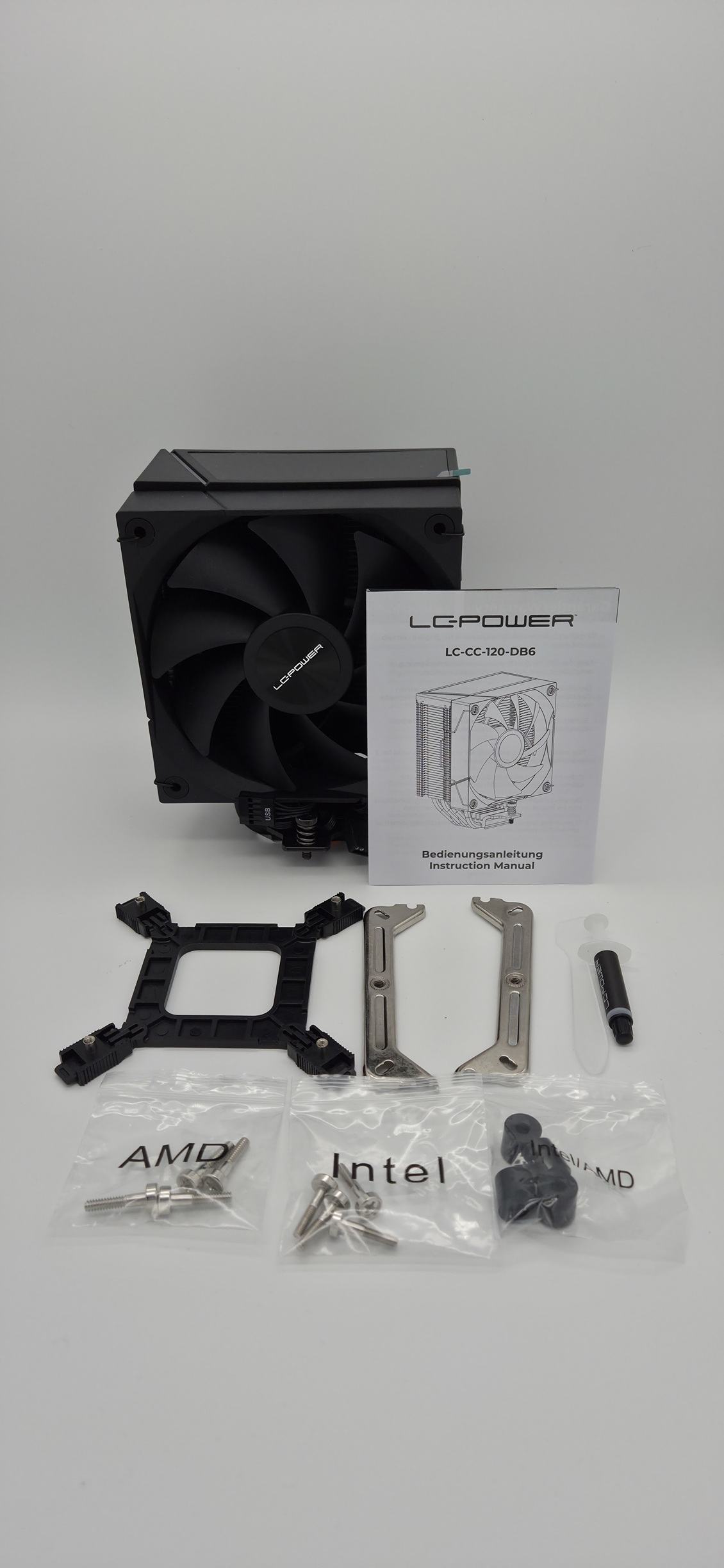

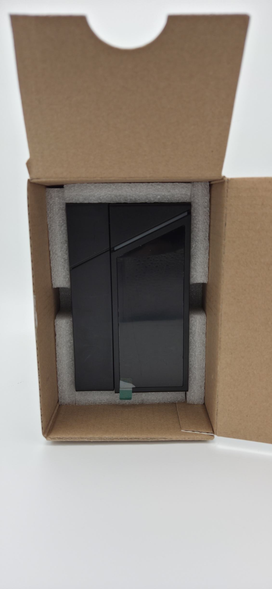

Der CPU Kühler kommt sicher und gut verpackt inklusive bebilderten Anleitung und allem benötigtem Montagematerial zu euch.
Die verschiedenen Schrauben und Klammern sind alle gekennzeichnet und separat verpackt.
Im ersten Moment macht der Kühler einen solide verarbeiteten Eindruck und gefällt dank schwarzem Finish und sauber verarbeiteten Lamellen sehr gut.

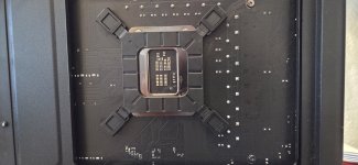

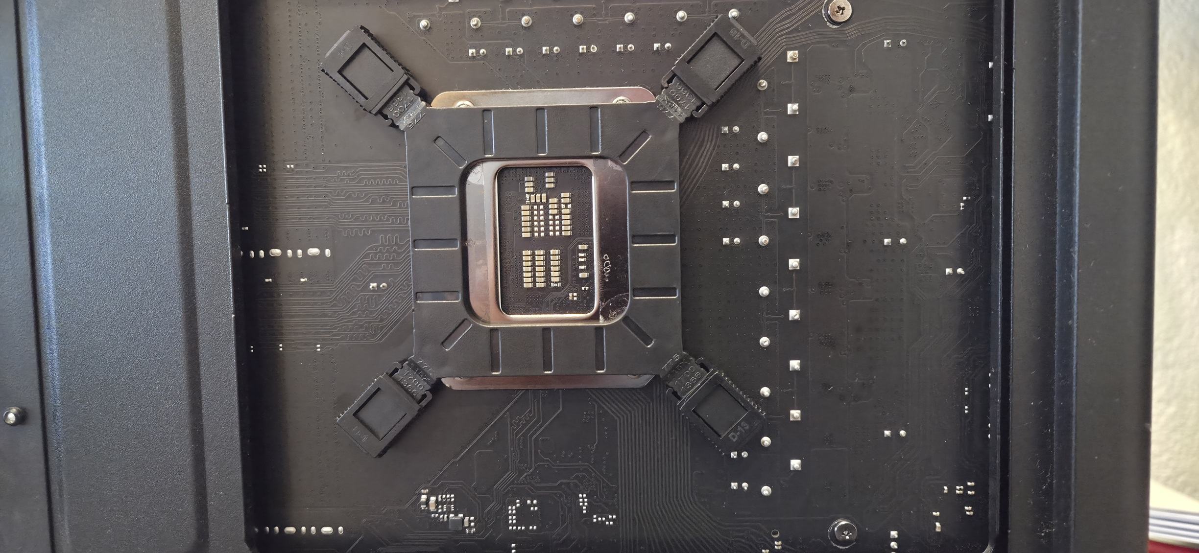

Jedoch sollte auf die korrekte "Rasterung" der Backplate geachtet werden!
Hier sind die unterschiedlichen Sockelvarianten eingraviert um der Backplate je nach Einstellung eine hohe Kompatibilität mitzugeben.

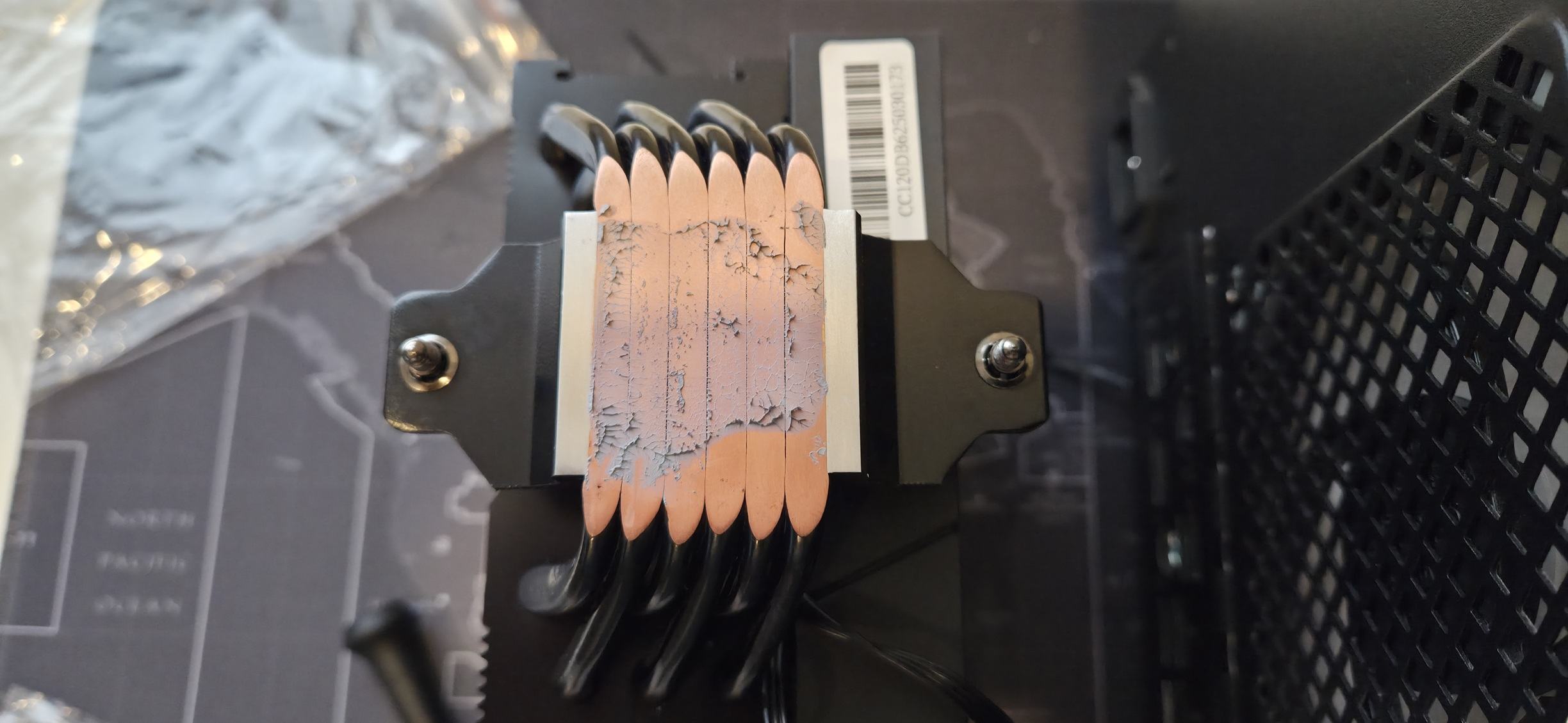

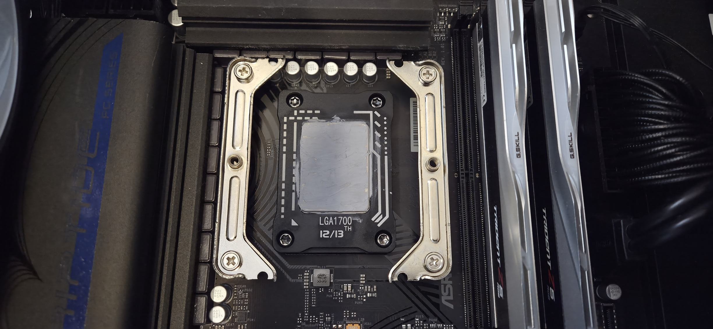

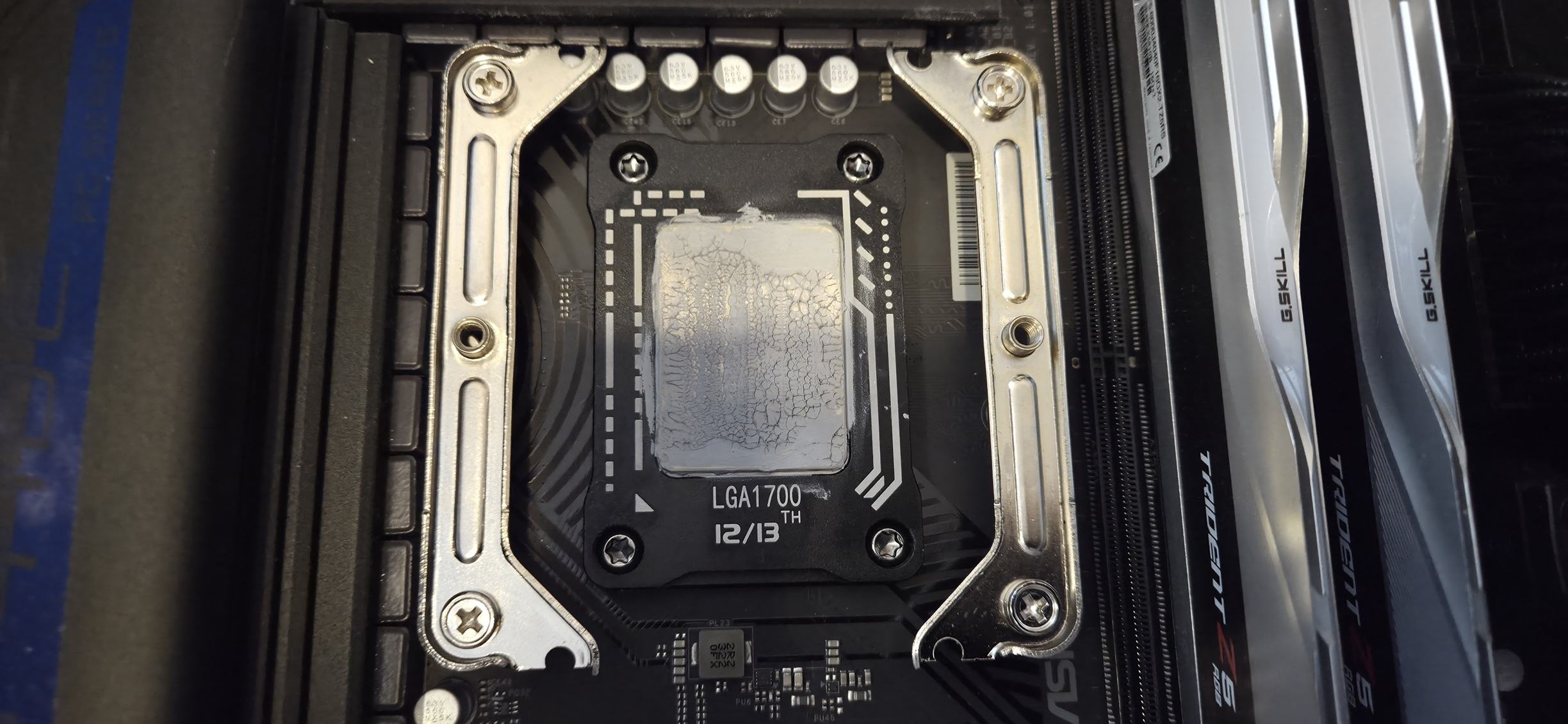

Nach der Erstmontage des Kühlers habe ich diesen nochmals entfernt um ein Andruckbild auf der CPU zu kontrollieren.
Das Ergebnis seht ihr hier:
Die mitgelieferte Wärmeleitpaste ist leicht streichfähig, vielleicht sogar etwas "dünn" im Vergleich zur MX-4 welche ich sonst benutze.
In der Tube befindet sich jedoch ausreichend WLP um den Kühler mehrmals zu montieren.

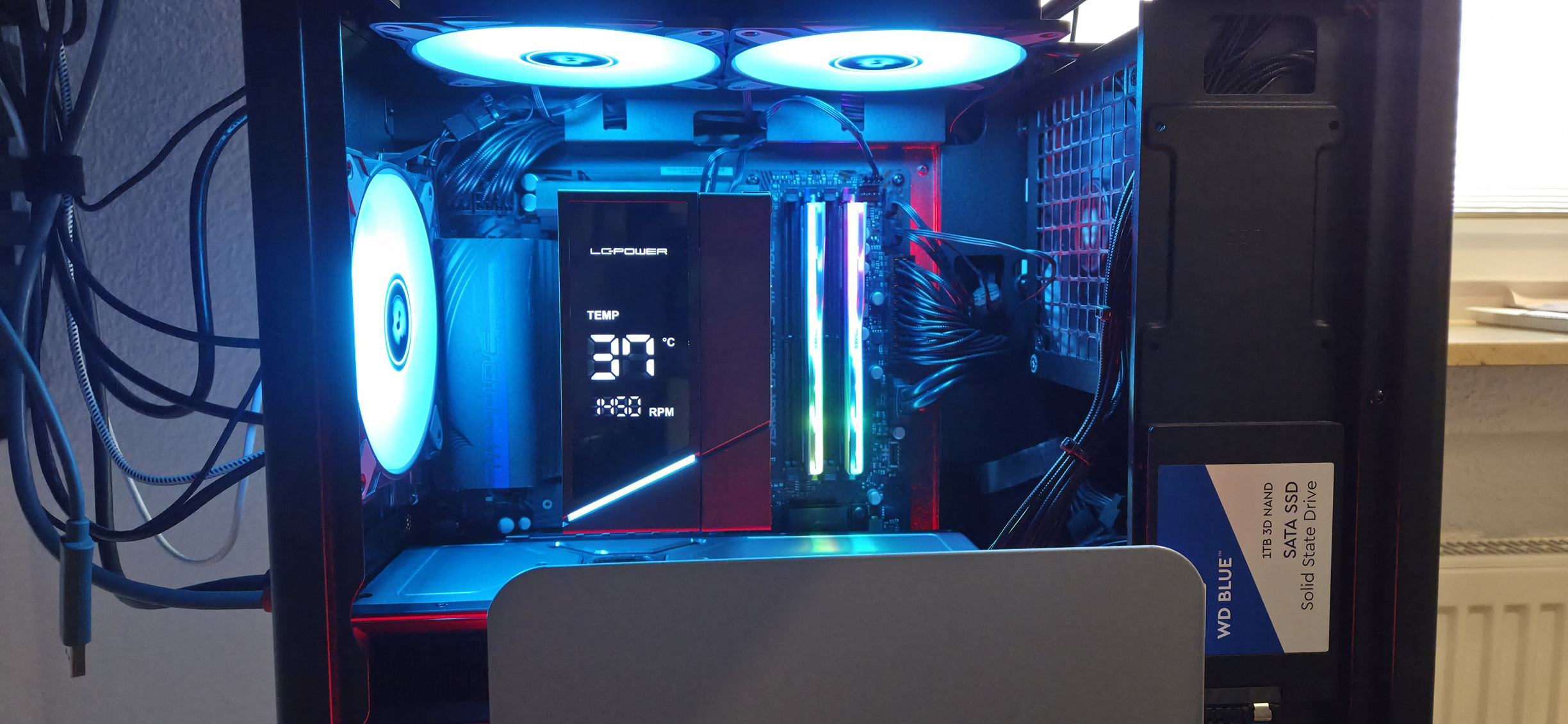

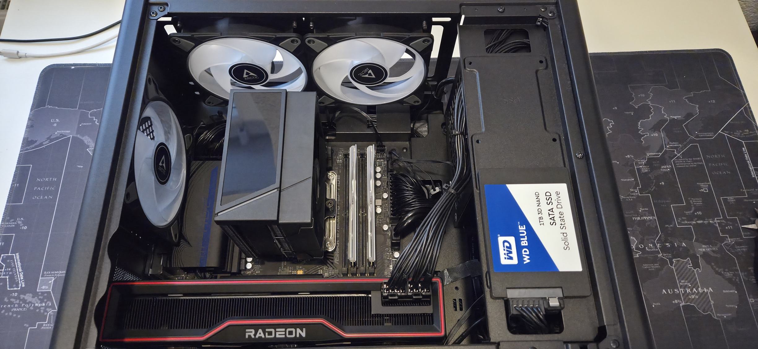

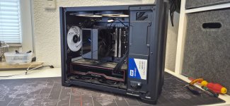

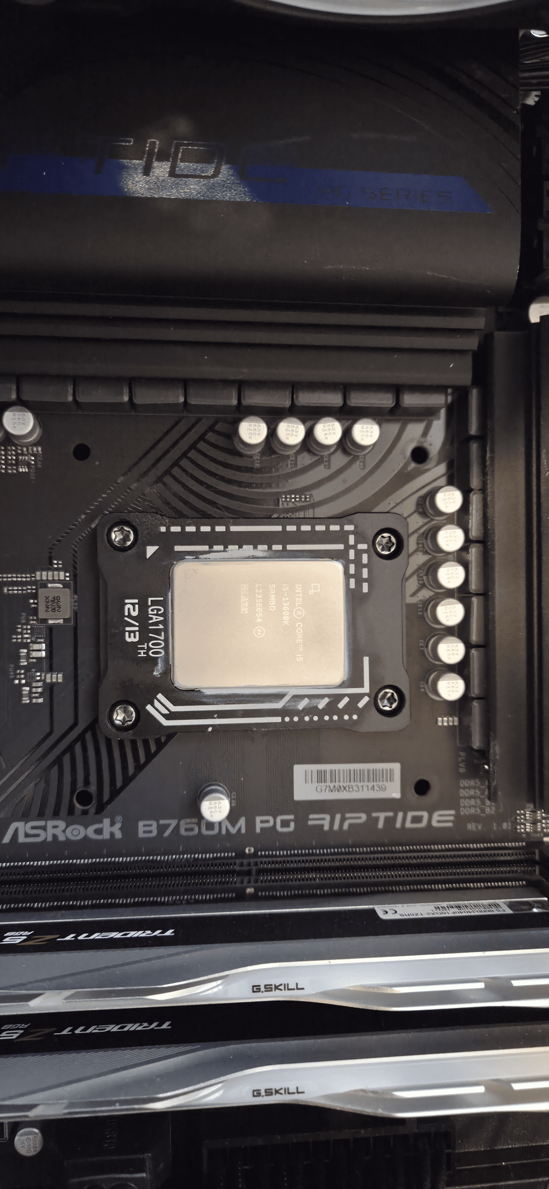

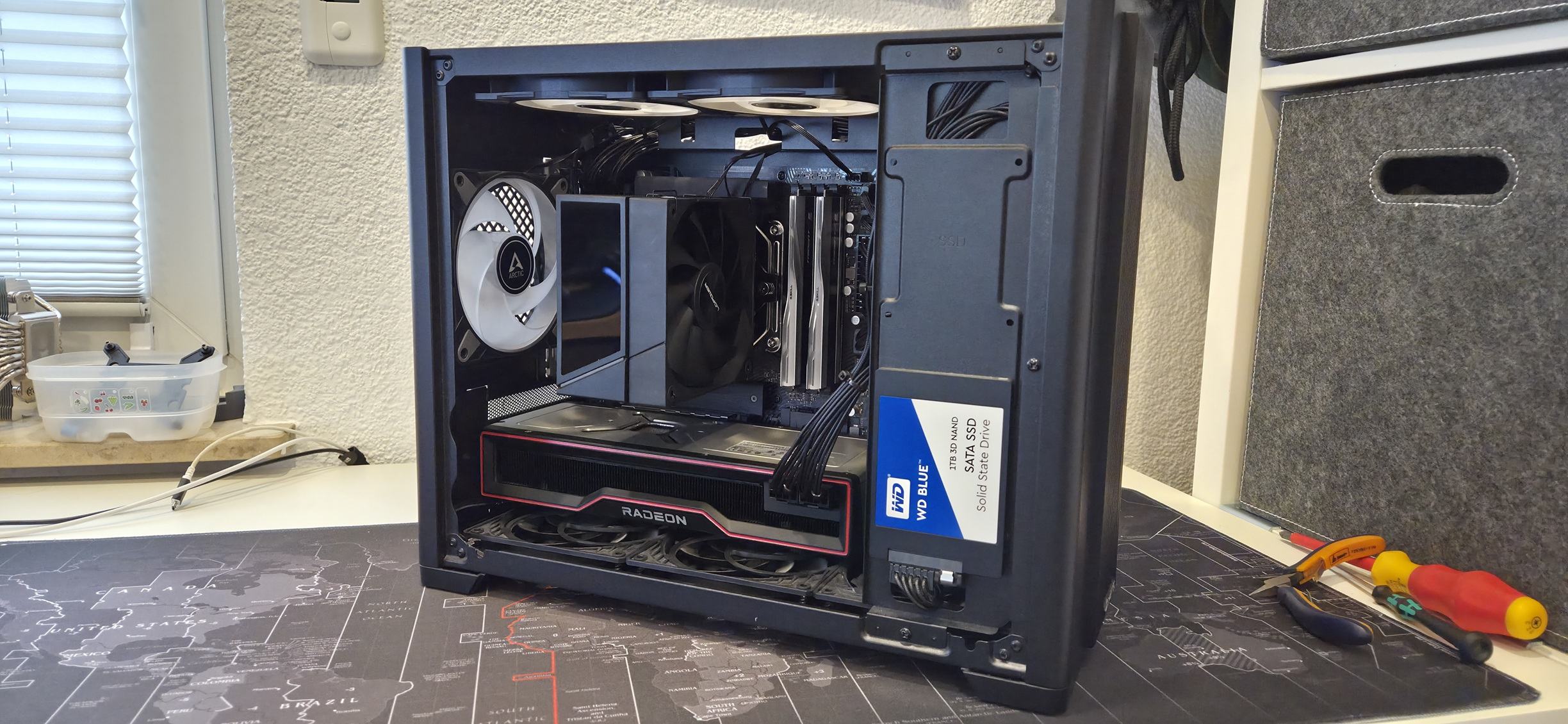

Bilder im montierten Zustand

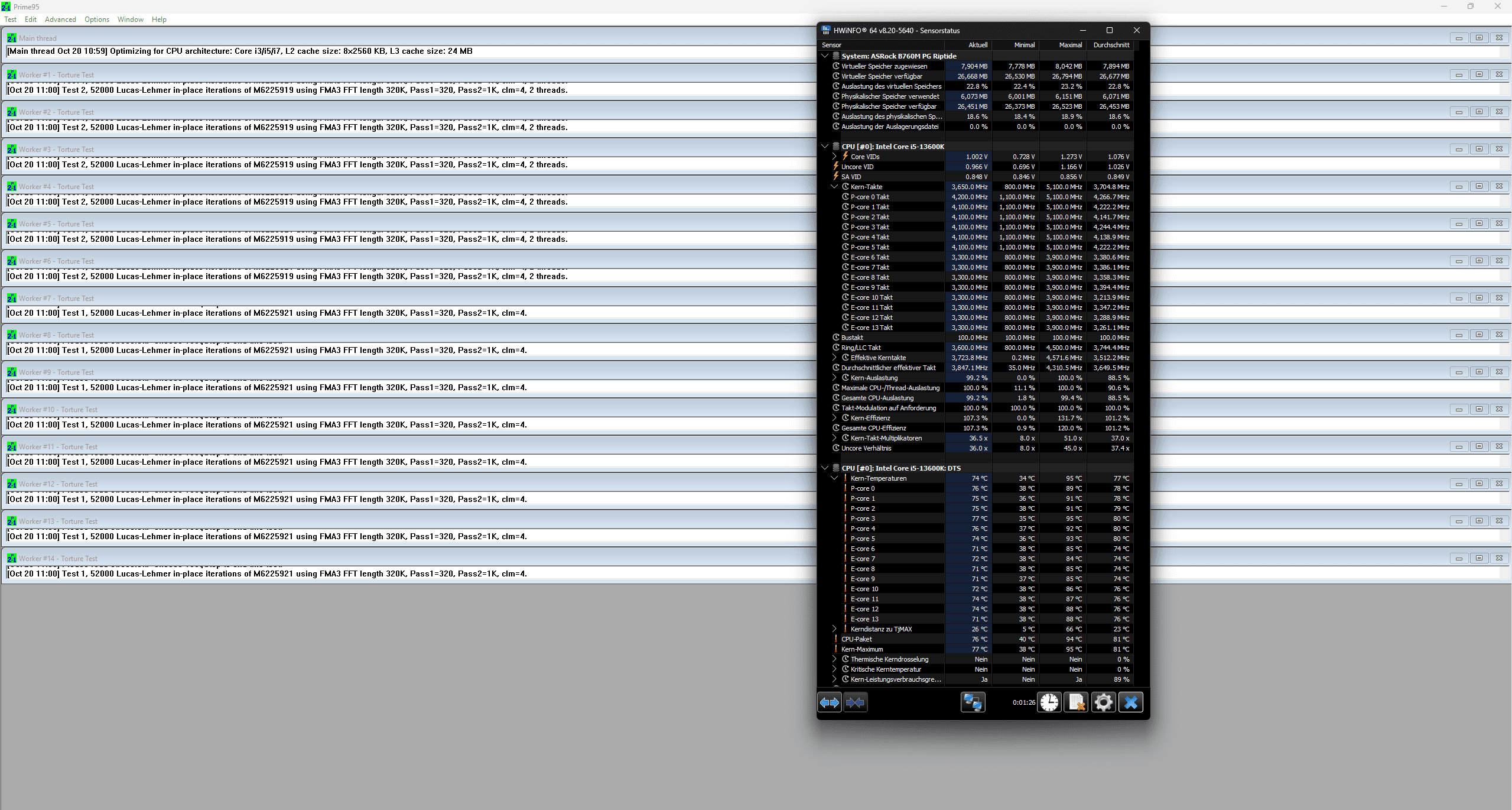

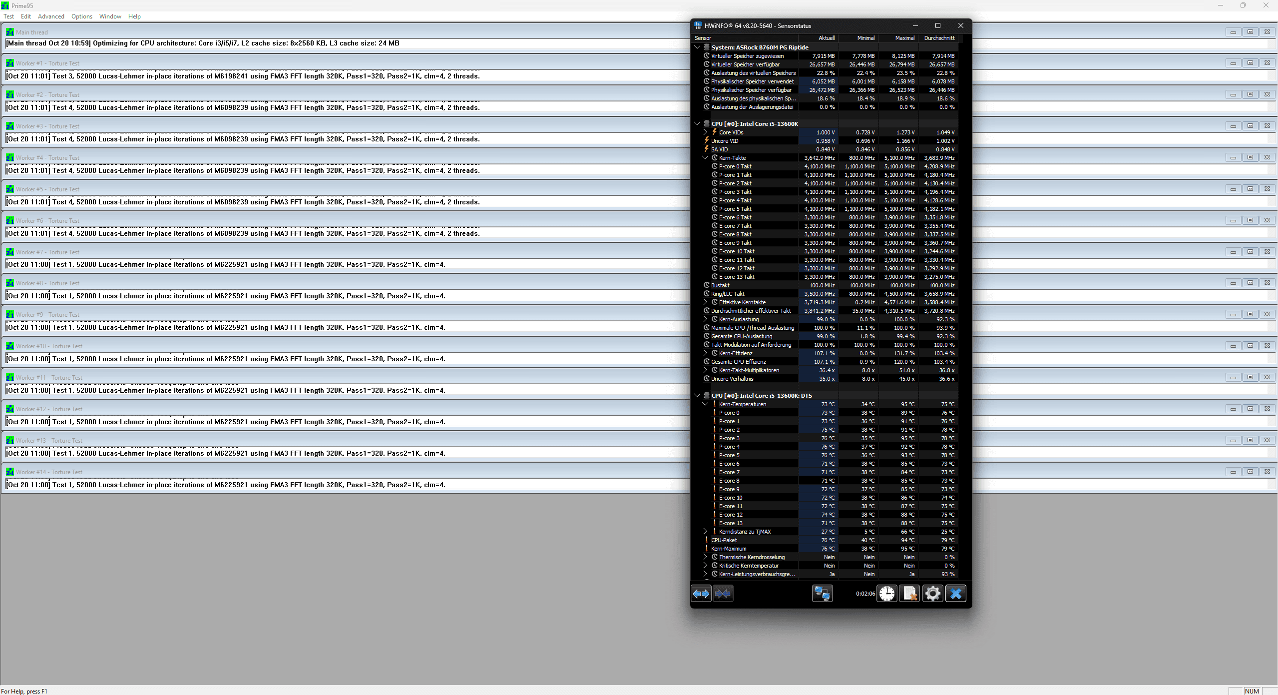

Er kühlte meine CPU unter Last zwar zuverlässig, hat aber im direkten Vergleich zu größeren Tower Kühlern wenig Reserve.

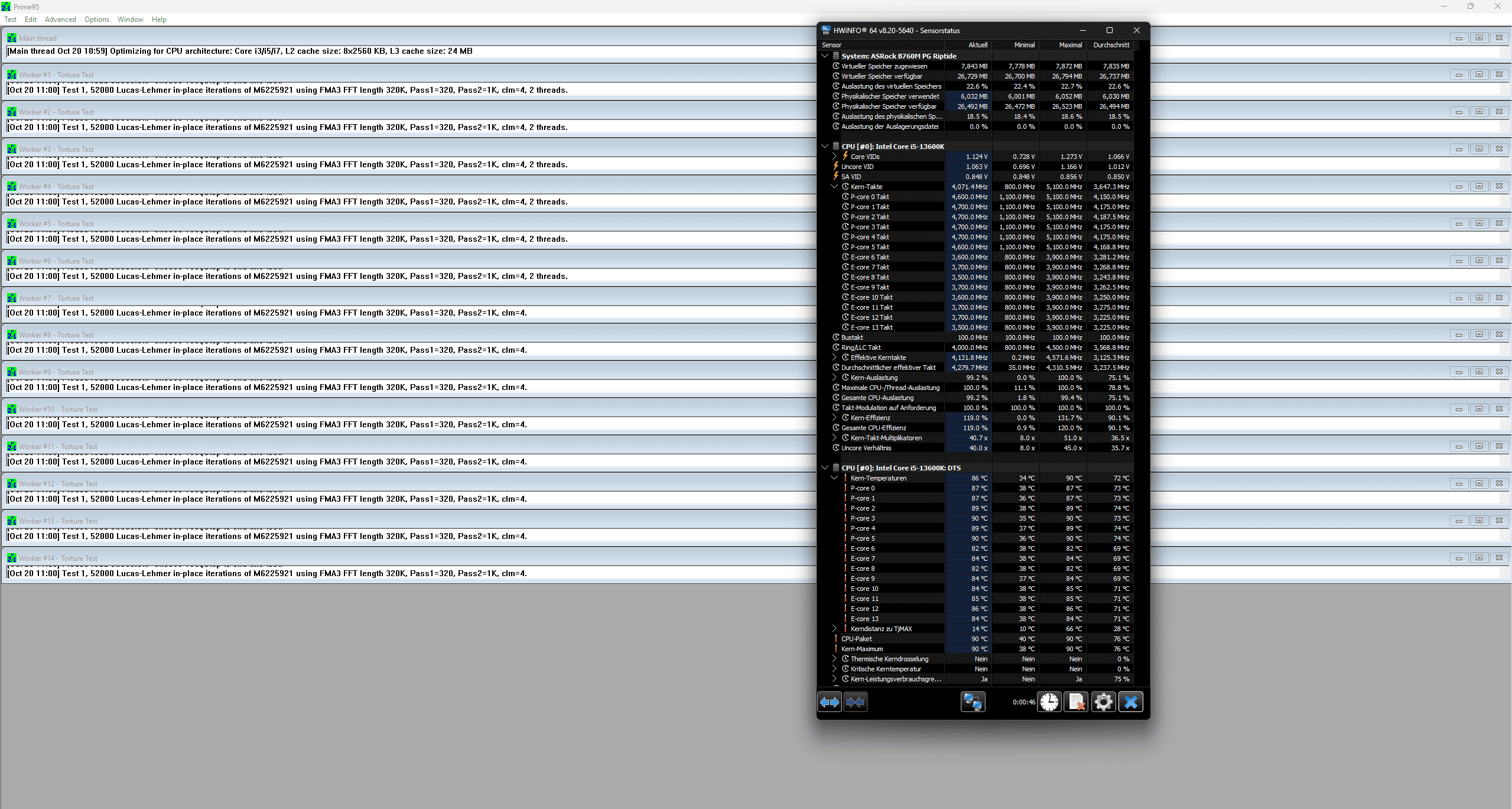

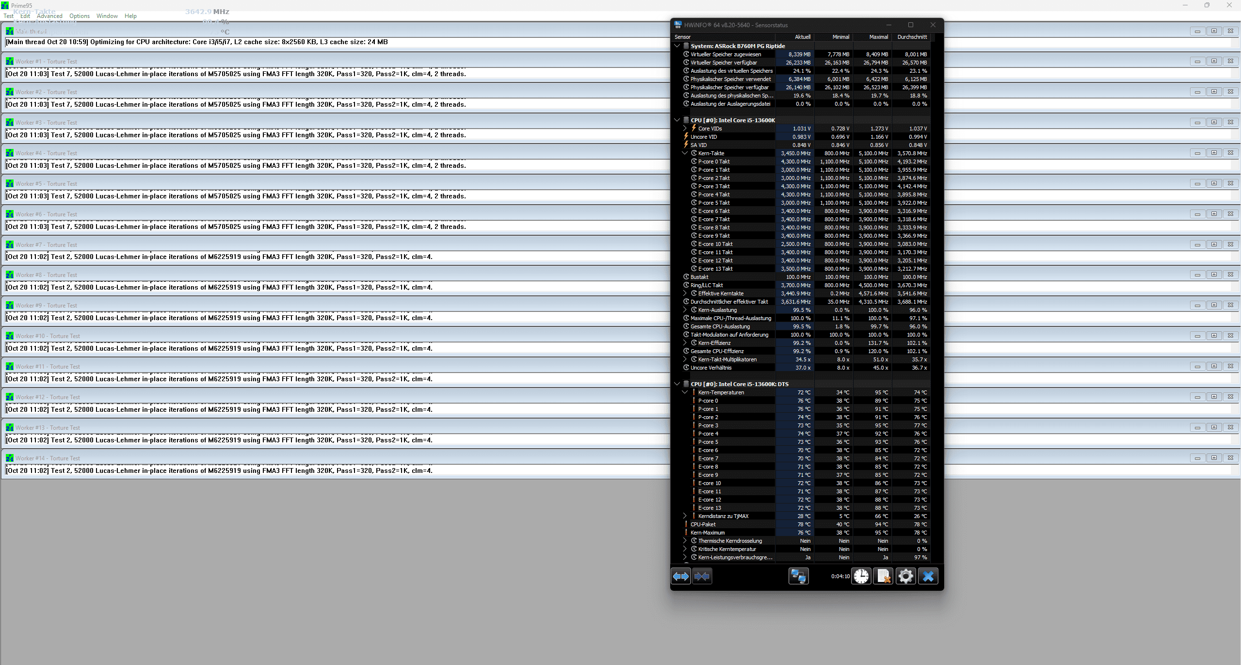

Mein 13600k drosselte seine Leistung schon nach ca. 90s da der LC-Power ihn nicht unter 92°C brachte...

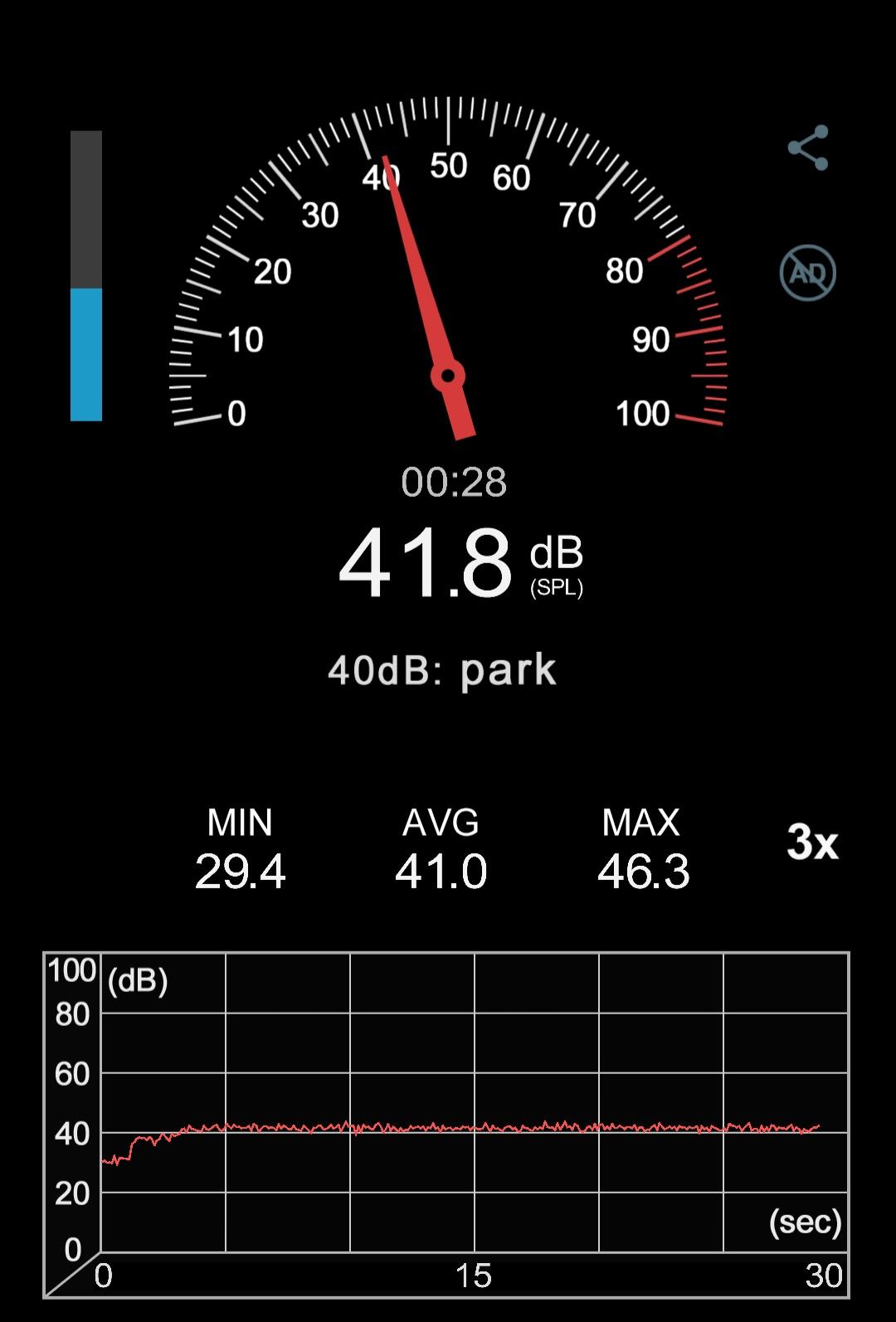

Zudem empfand ich den Lüfter als störend Laut, sowohl unter Last als auch im Idle Betrieb.
Die Einstellungen im BIOS waren alle auf Automatik.

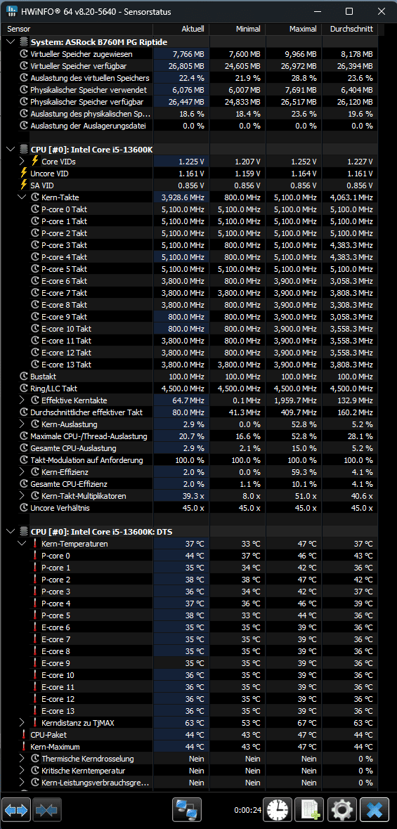

Gemessen wurde mit HWInfo 64 sowie der DB App auf einem Samsung S25.
Temperaturen im Idle Modus:
Unter Prime95 mit mehreren Durchgängen zeigte sich folgendes Bild:

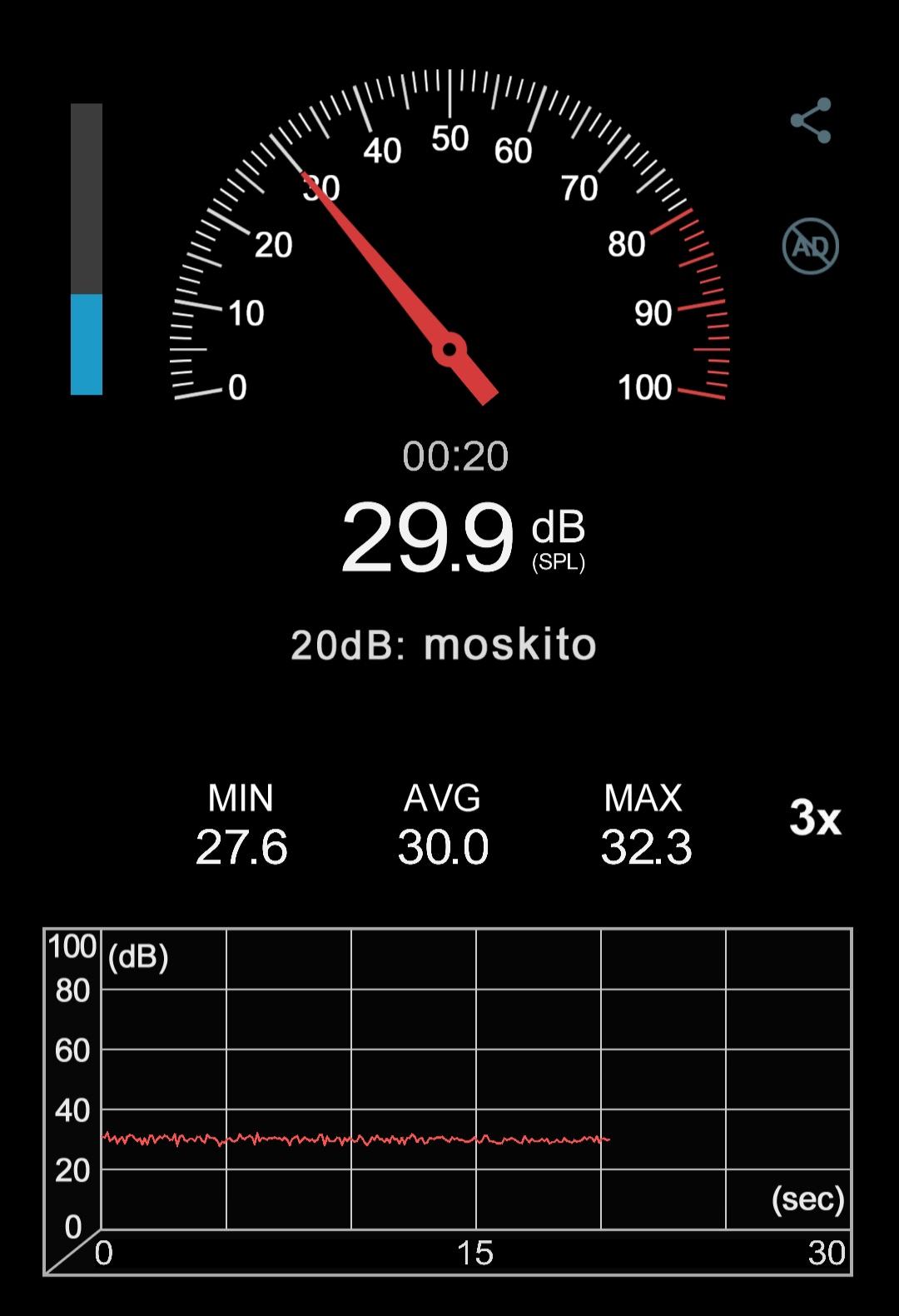

Im Idle konnte ich folgende Lautstärke messen:
Unter Last hat sich der Lüfter zum Fön entwickelt:

Bauform: Single-tower CPU-Aircooler mit 120-mm-LüfterHeatpipes: 6 × 6 mm Kupfer-Heatpipes.
TDP-Angabe: 230 W

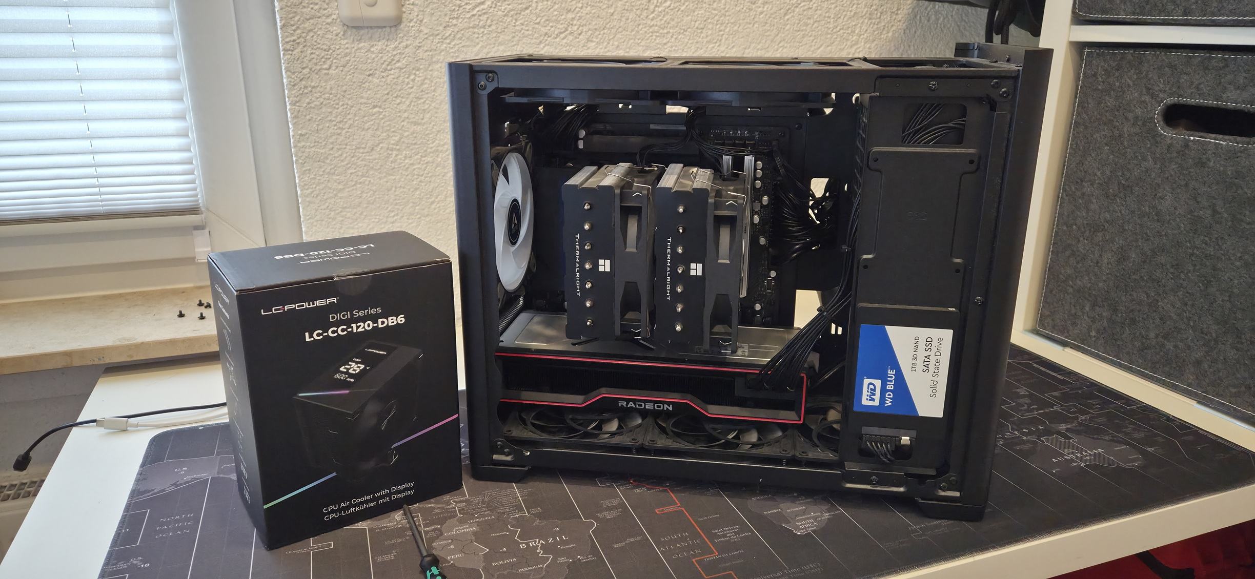

Unboxing:

Die Montage des LC-Power Kühler verläuft sehr einfach und bietet dank mitgelieferter modularer Backplate alle Optionen für AMD & Intel Systeme.Jedoch sollte auf die korrekte "Rasterung" der Backplate geachtet werden!
Messergebnisse (Kühlleistung)
Der LC-CC-120-DB6 liefert definitiv eine solide Kühlleistung für seinen Preisbereich.Er kühlte meine CPU unter Last zwar zuverlässig, hat aber im direkten Vergleich zu größeren Tower Kühlern wenig Reserve.

Der vorinstallierte 120-mm-FDB-Lüfter hat laut Datenblatt und Messungen einen moderaten Drehzahlbereich (ca. 500–1400 RPM) und bleibt selbst im Windows Idle hörbar.Bei 100 % Drehzahl wird er unangenehm hörbar und wirkt schon störend.
