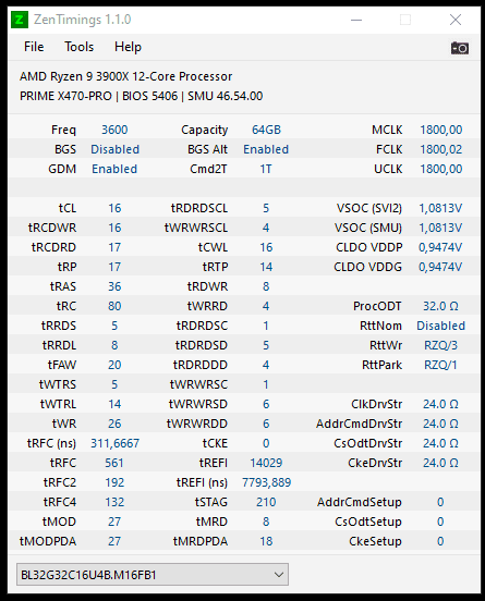

Ich habe den Rest von meinem Wochenende verwendet um mein 64GB-Kit zu testen. Geht tatsächlich ziemlich gut.
Wenn man tRCD auf 19 setzt kann man die anderen Settings auf XMP-Standard lassen und hat DDR 4000 mit 1,35V stabil. Alternativ lief es auch mit 16-19-17-17-38 @ 1,35V und deinen (Reous) Subtimings aus dem Crucial Ballistix DDR4-3600 32GB (2x16GB) [BL2K16G36C16U4R] User-Reviewtest stabil.
DDR 4200 stabil habe ich auch hinbekommen: 18-19-18-18-39 und entschärfte Subtimungs @ 1,4V. Das war aber nur ein halbherziger und fauler Versuch meinerseits. Gefühlt würde ich sagen dass man wirklich ~1,4V für DDR 4200 braucht aber bei den Timings noch ordentlich Optimierungsspielraum drin ist.

Getestet habe ich es mit einem Ryzen 7 3700x in einem Gigabyte Aorus x570 Pro.
Die 32GB-Kits die ich da habe laufen beide schlechter und eines wurde (optisch) beim Versand beschädigt. Inzwischen sind sie von Amazon such nicht mehr gelistet, sodass ein Austausch nicht möglich ist. :(
Ich werde also wohl das 64er Kit im Hauptsystem behalten, obwohl ich eigentlich nur 32GB wollte. First World Problems.

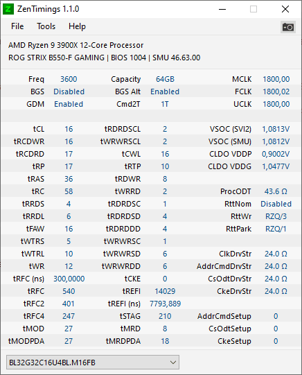

Hab den 2x32GB Kit mit 3.200 Mhz. Läuft auf 3.600 mit den angehängten Timings seit einigen Wochen total stabil. Test bis 10.000% hat auch ohne Probleme funktioniert.
Für mein erstes Mal Ram OC bin ich ganz zufrieden. :-)
Hab auch mit 3.800 probiert, Booten und Windows war möglich. Beim Ram-Test ist er aber nach 2-3 Minuten abgestürzt. Bin dann wieder auf 3.600 und hab ein wenig mit den Sub-Timings gespielt. Wenn ich hier noch was verbessern kann, immer her damit :-)

Hast du mal probiert mit tfaw und trfc noch weiter nach unten zu gehen? tfaw 20 oder 16 und trfc 558 oder 540?

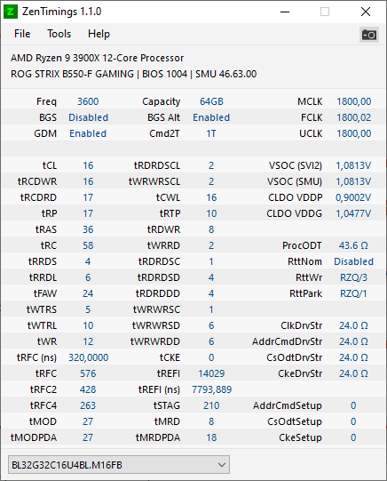

@Reous danke, hat ohne Problem funktioniert. tfaw auf 16 und trfc 540; Ram-Test habe ich bis 9.400% laufen lassen ohne Fehler.
(weitere Tipps immer gerne)
@deveth0 bei mir laufen die 3.200 ohne Probleme auf 3.600. Erst nur mit dem XMP probiert, dann die MHZ auf 3.600 gesetzt. Da das stabil lief ein bischen an den Subtimings probiert.

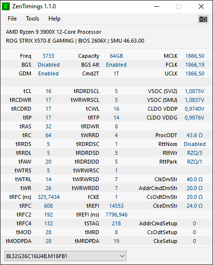

sind jetzt meine aktuellen Einstellungen:
Gehen ganz gut die 32er Riegel @1,405V
