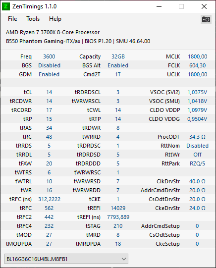

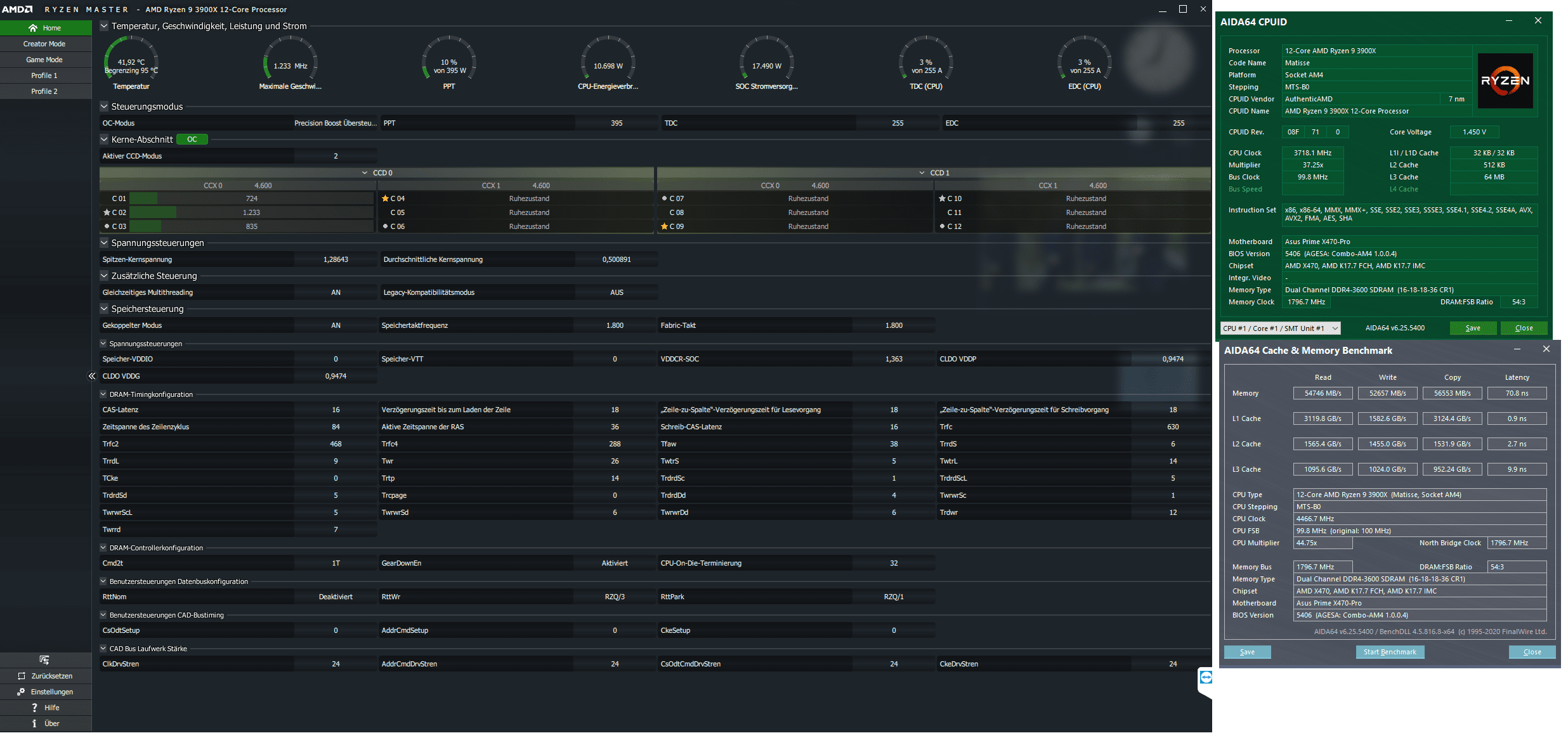

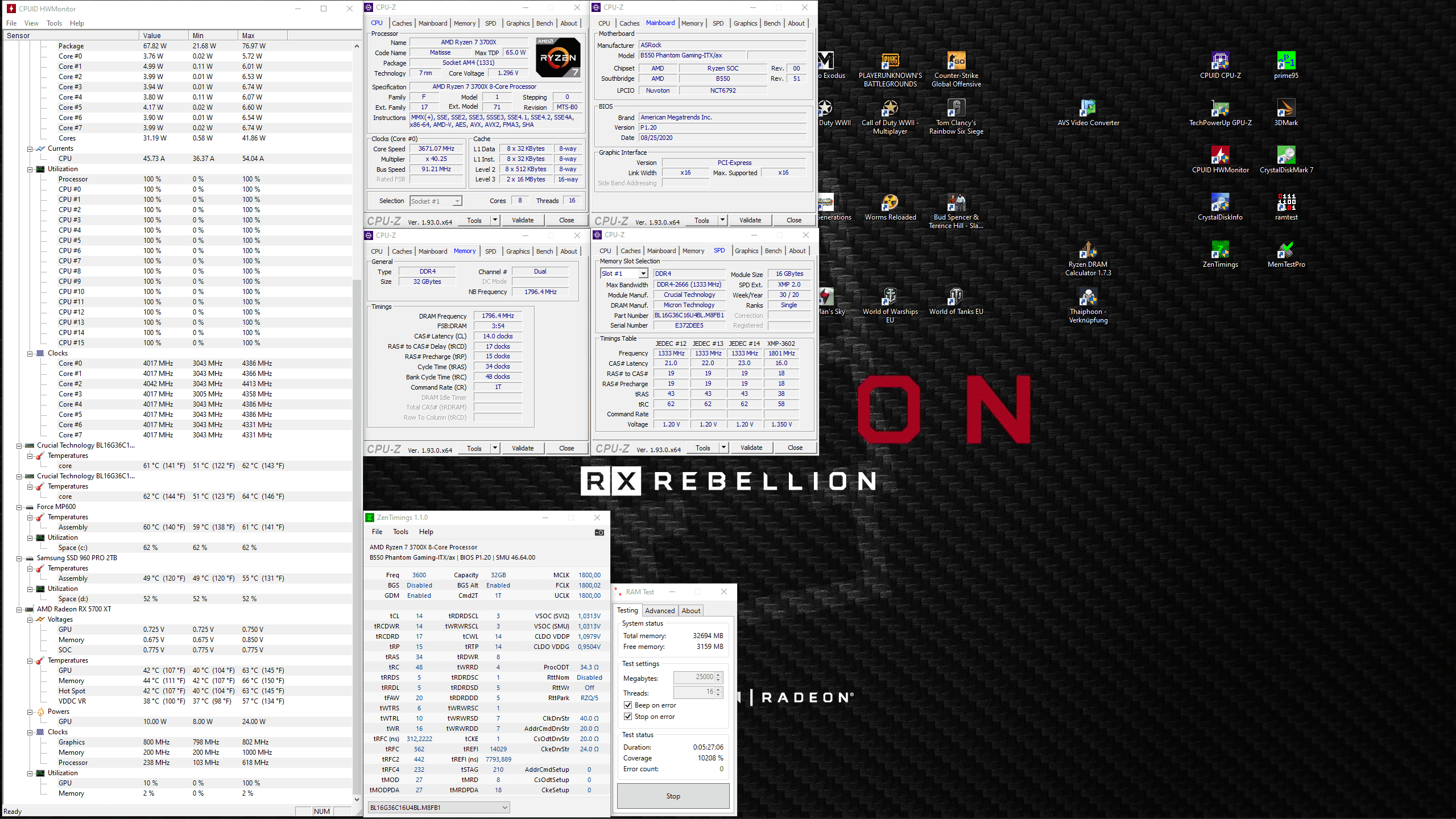

Hier mal meine aktuellen Settings auf dem ASRock B550 Phantom Gaming-itx/ax und einem R7 3700X, Ram läuft auf 1,4V - vielleicht hilft es dir ja ein wenig.
Bin allerdings noch nicht fertig, da ist noch ne Menge Spielraum.
Bin allerdings absolut nicht in dem Speicherding drin, ich tue einfach systematisch die Clocks senken und wenn was nicht funzt, setze ich auf das vorherige zurück und gehe an ein anderes Timing ran. :fresse2:
Edit2: Das Pic wurde jetzt immer mal editiert weil ich aktuell voll am durchtesten bin. :fresse2:

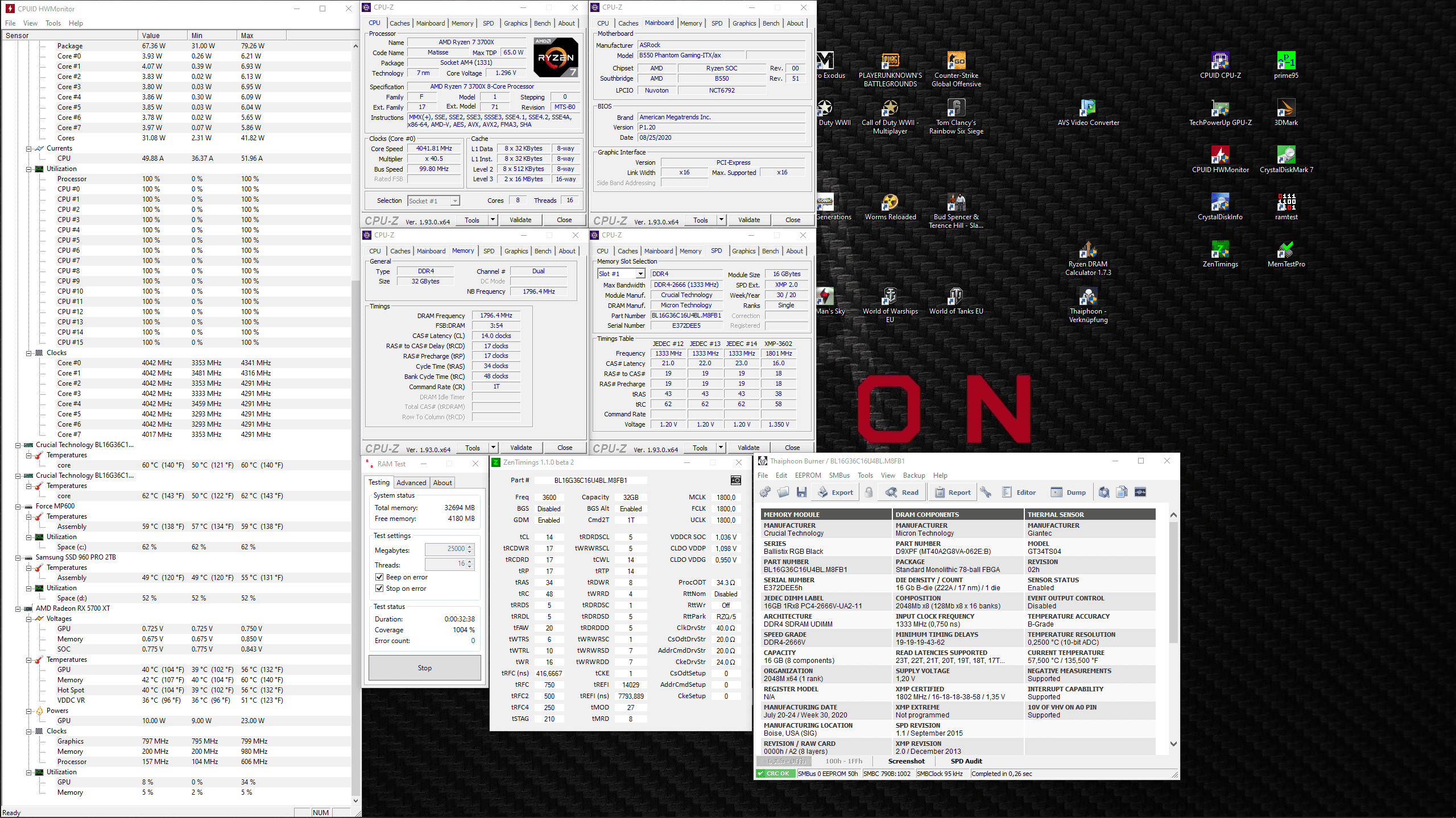

Hier vom aktuellen Stand mal ein Full-Screenshot:
@Pirate85
Da muss ich dein Vorgehen mal loben. Gibt nur wenige, die auch wirklich alles selber testen (y)
Kleiner Spoiler:
Bei trfc hast du noch Luft nach unten. Richtung 576-540.
Ebenso die beiden *SCL Werte auf 4, 3 oder sogar 2
tRP sollte auch noch etwas nach unten gehen. Meist 1 oder 2 weniger als trcdrd. trcdwr geht meist identisch zu tcl.
Wenn nicht bereits getan, PowerDown im Bios deaktivieren.

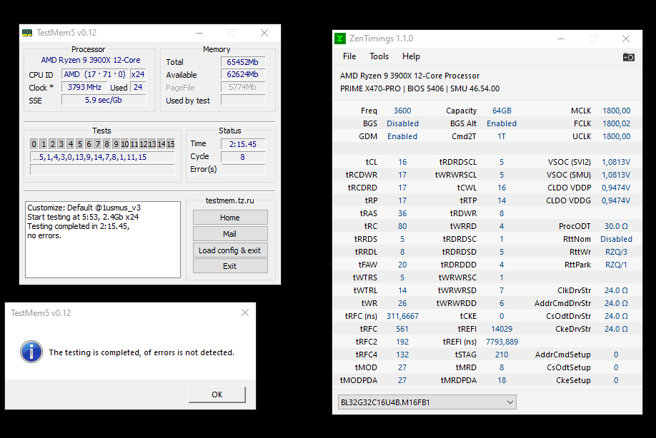

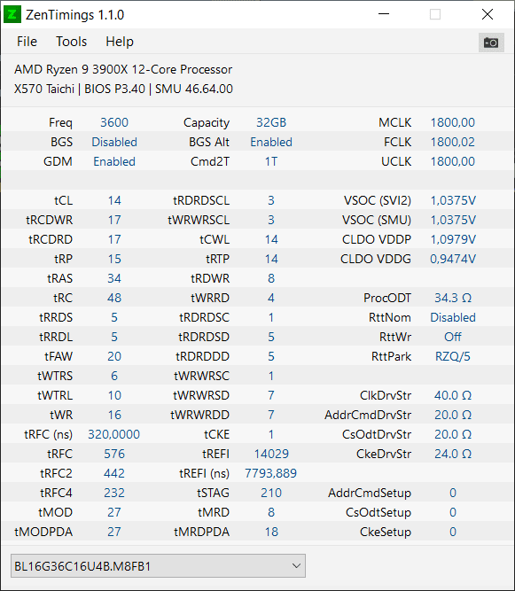

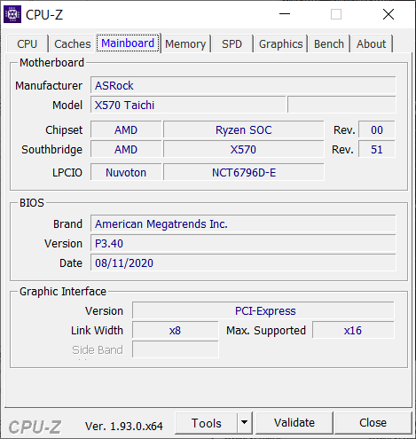

Besten Dank für Deine Timings! Ich war mal so faul und habe sie einfach übernommen.
Danke auch an @Reous für die Tuning-Tipps. Läuft soweit stabil.

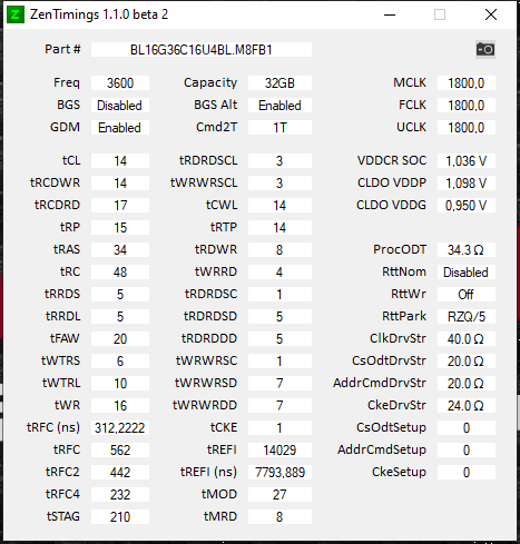

Na sehr nice :bigok:
Supi das es funktioniert. :wink:
P.S: tRCDWR auch noch auf 14 setzen wenn es funzt :)

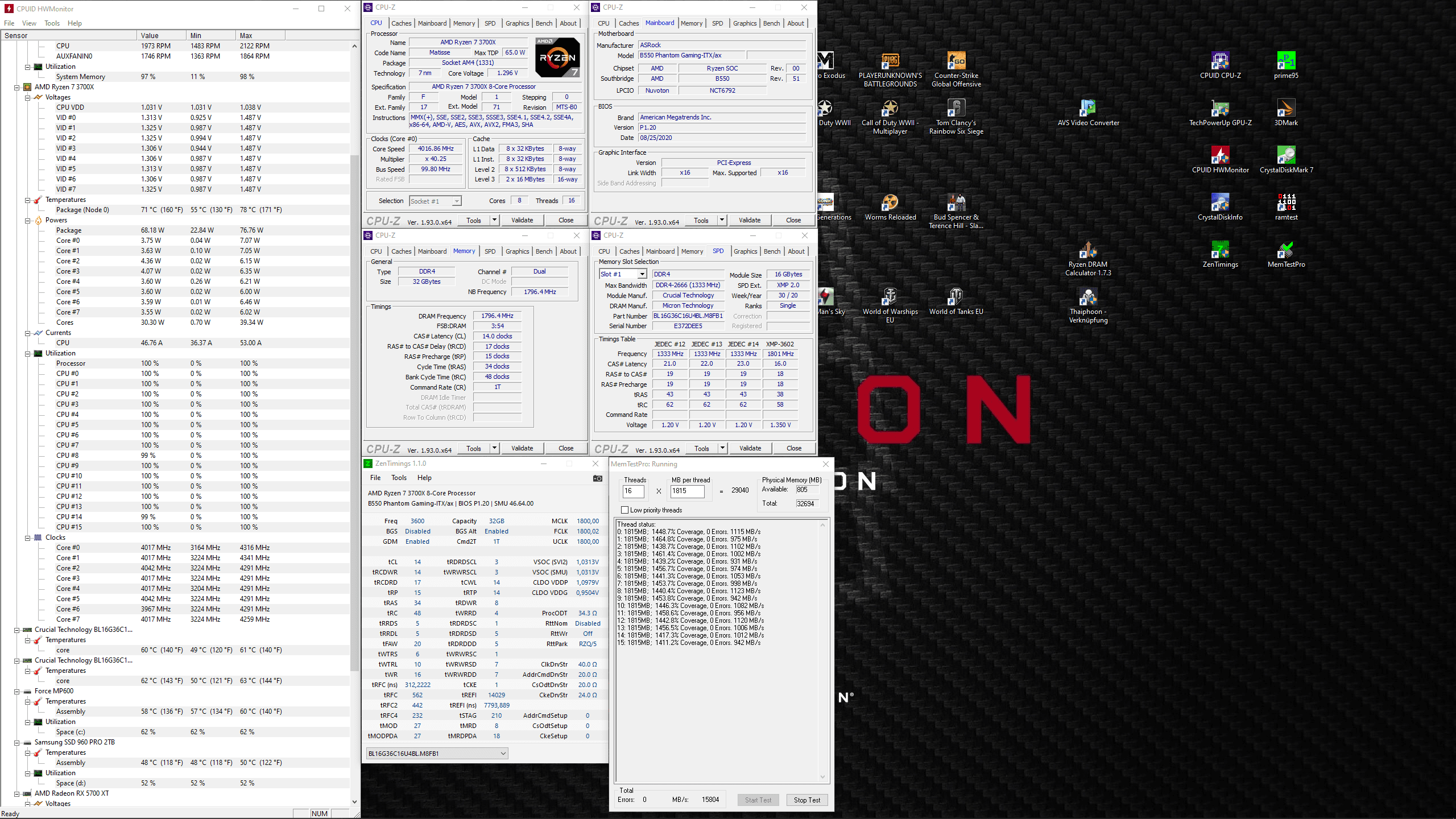

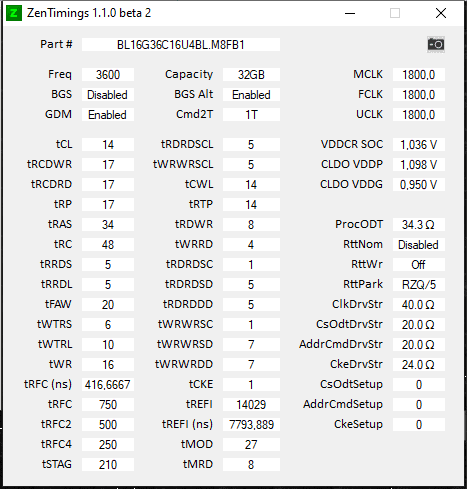

Hier noch meine vorläufigen finalen Settings, auf Wunsch mache ich gerne noch nen entsprechenden Screen für den Startpost @Reous :wink:
LG
Marti
Ne halbe Stunde ist allerdings nicht lang. Solllte über mehrere Stunden laufen und auch mit verschiedenen Programmen. Waren bei mir sogar einige Tage insgesamt.
(denn nur mit dem Programm kam z.B. nach etwas über zwei Stunden noch ein Fehler.)
Update:

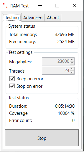

Ich denke das sollte reichen, ist 100% Stable, selbst beim Daddeln heute Nachmittag (Metro Exodus @2k und auch No Man´s Sky was auf Speicher komischerweise allergisch reagiert) keinerlei Probleme...
Ich habe den RAM-Test nun bis 10.000% laufen lassen, keine Probleme. Jetzt steht noch Memtest aus.
Memtest pro läuft auch gerade unten. :fresse2:

Ich denke mal 15h+ Memtest Pro sollten reichen. :fresse2:

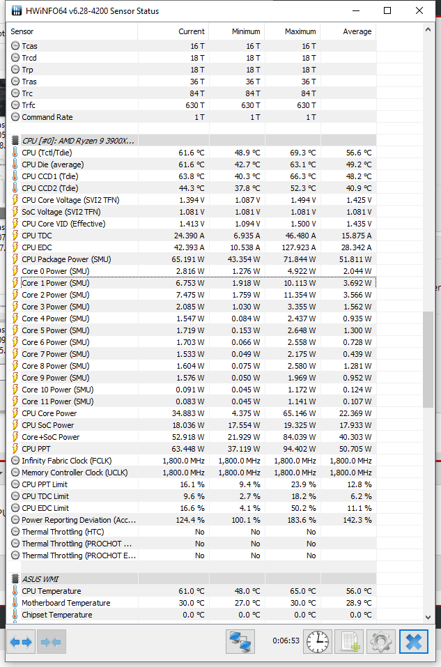

Ich habe mir den Crucial Ballistix DDR4-3200 2x32GB bestellt und wurde heute geliefert.
Ich hoffe das der Kit besser läuft als der B-Die Kit.
Zum Wochenende werde ich mal testen was geht.

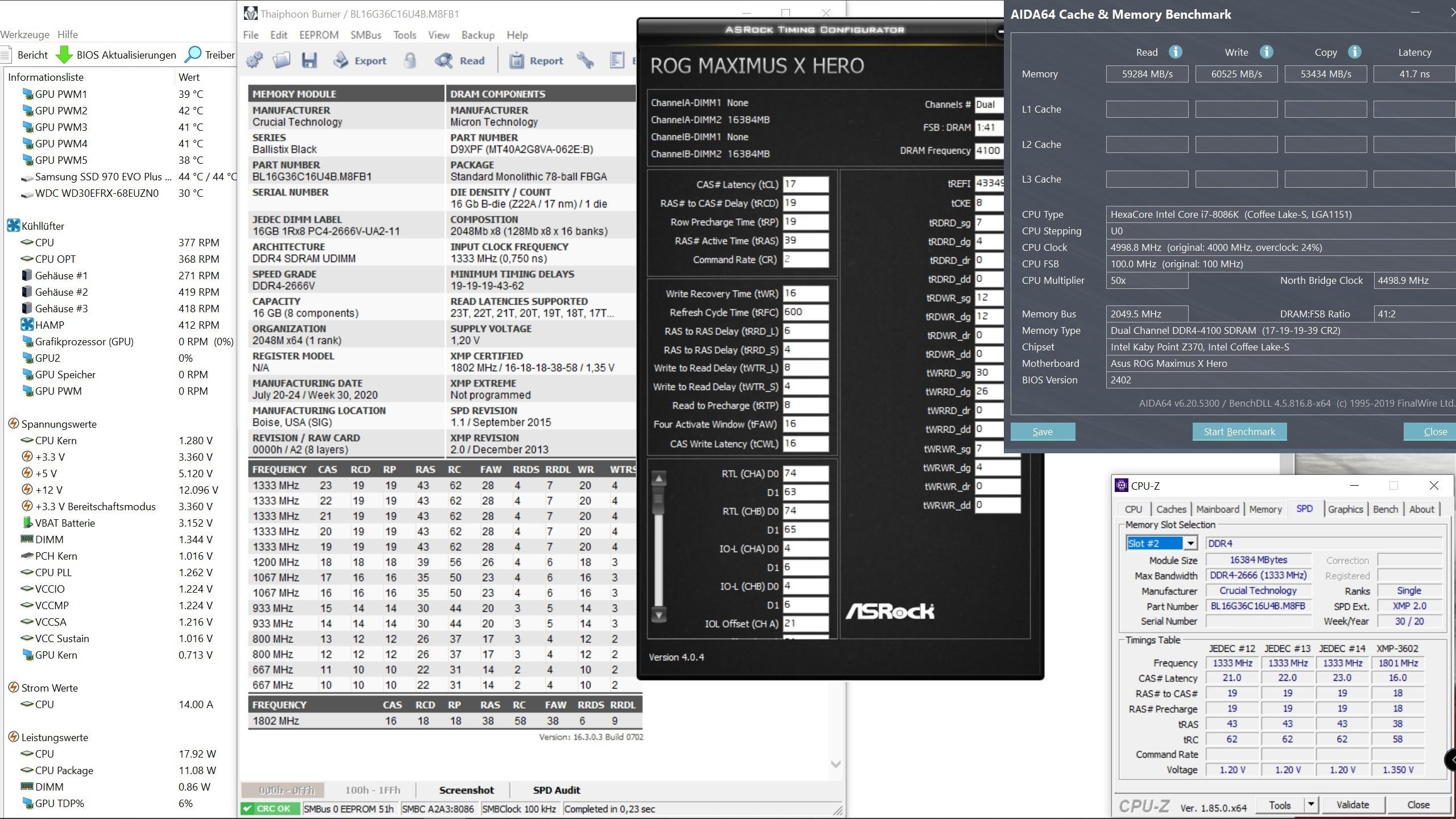

Da meine Ballistix Elite 4000 4x8GB anscheinend defekt haben, habe ich jetzt vorübergehend Ballistix 3600 2x16GB mit 16GB B-Die bei A. im Angebot vor kurzem gekauft.
Und was soll ich sagen, bin kein Profi, aber die laufen anscheinend schon ganz gut. Die laufen jetzt bei mir mit 4100 17-19-39. Weitere Timings fast alle einfach von E-Die genommen und musste nicht mal Spannung erhöhen. In Bios: Vdimm: 1,35V, SA/IO je 1,2V. Auf meinem ASUS Hero X starten Ballistix 3600 maximal mit 4133, man beachte aber, dass es sich um einen Board mit T-Topology handelt. Zwar starten die mit 4133, aber manchmal muss PC mehrmals neu booten, vielleicht hilft ODT manuel einzustellen, bin aber noch nicht soweit mit meinen Kenntnissen in RAM-Übertakten. Außerdem muss ich mit 4133 RCD und RAS auf 20 und 40 erhöhen, damit Karhu ohne Fehler läuft. Mit aktuelle Einstellungen (siehe Bild unten) ist RAM ohne Probleme Karhu über 7000%, GSAT eine Stunde und Memtest86 - 4Tests bestanden.

Eingebaut und einfach mal mit 3600 16 18 18 18 versucht.
Ergebnis sehr ernüchtern.
Bereits nach kurzer Zeit wieder Fehler.
Hat schon jemand ne Idee?
Übers WE wird nochmal getestet, sonst geht der RAM zurück.
Performancemäßig kommt nichts an Samsung B-Die ran. Kommt natürlich auch ganz auf die Anwendung an. Bin auf jeden Fall auf deine Ergebnisse gespannt.
Edit: zwecks Fehler, setze die Proc mal auf 40 Ohm oder noch weiter runter.

Danke.
Gestern lief es sogar mit Proc 32 nicht.
Heute habe ich aber den vdimm auf 1,36 und vsoc auf Auto gestellt.
Jetzt läuft der RAM.
Als Nächstes werde ich mal versuchen die Timings zu ändern.

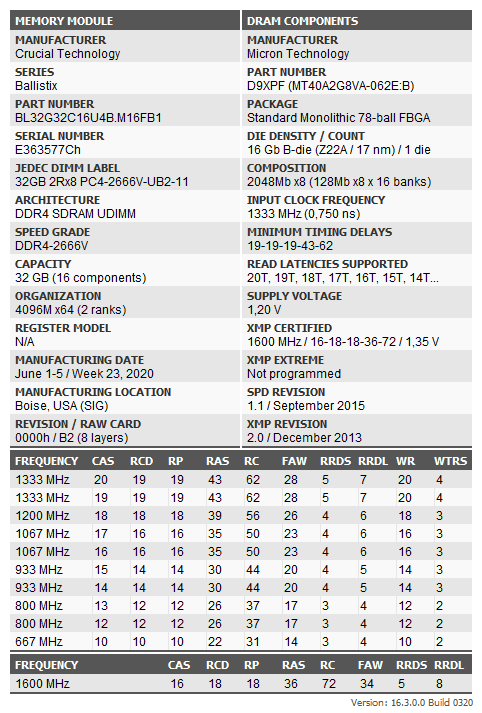

Kann man da die Werte vom Ryzen Calculator übernehmen?
Irgendwie werden bei meinem RAM keine Temperaturen angezeigt, weder in AIDA64 noch HWMonitor.
Soc auf Auto ist immer so eine Sache. Da war doch letztens bei einem 1.3xV drauf. Was für eine Spannung zeigt er dir jetzt mit der aktuellen ZenTimings Version an?

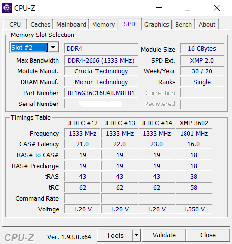

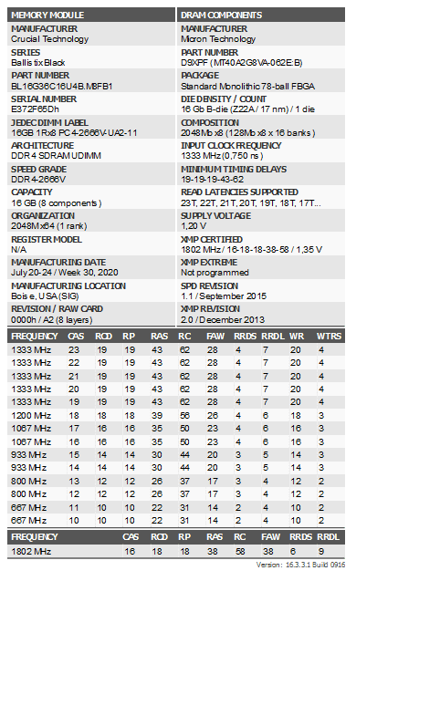

Der Calculator hat keine Auswahl für 16Gbit B-Die, wenn dann kannst du dich an den E-Die Timings orientieren. Nach bisherigen Stand besitzen bei Crucial nur die RGB Kits einen Temperatur Sensor. Wenn einer vorhanden ist, dann wird der auch bei Thaiphoon Burner angezeigt.
Soc ist im normalen Bereich.
Seitdem ich auch das undervolting herausgenommen habe, geht die CPU auch mal bis 1,5v.

Laut dem Calculator läuft der Speicher schon ganz gut.
Werde nachher mal die Werte anpassen die empfohlen werden.

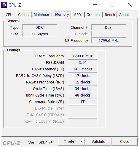

Der Kit läuft auf jeden Fall schonmal besser als der Samsung b-die Kit.
