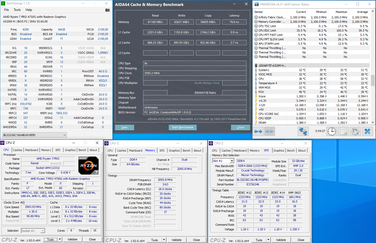

Hier noch ein Screenshot mit ZenTimings:
Infinity Fabric scheint doch auf 2100 MHz zu laufen

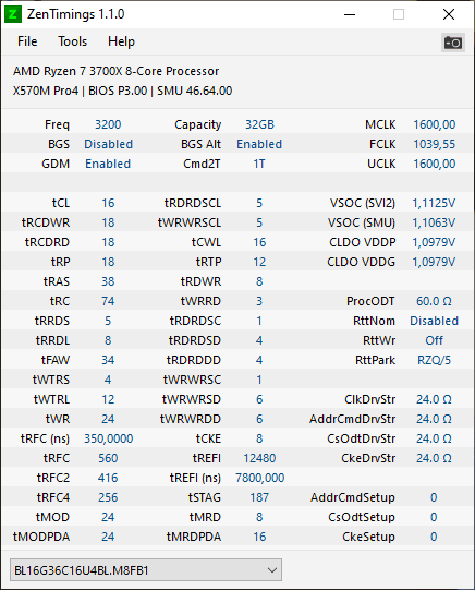

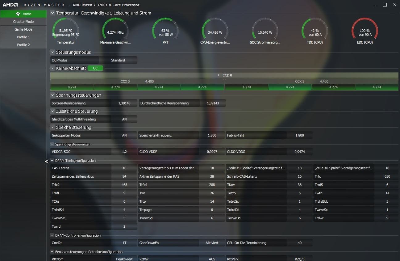

Hier noch ein Screenshot von ZenTimings wie sie im Moment laufen:
@Hott3X
ZenTimings und Asrock harmonieren momentan noch nicht so richtig. Hast du zufällig Ryzen Master installiert und kannst mal gegen checken was in wirklich bei VDDP und VDDG anliegt?
Ok, das mit ZenTIming und Asrock wusste ich nicht.
Ja Ryzenmaster habe ich auch drauf, werde das nachher mal posten. Bin noch auf der Arbeit.
Bin über jeden Tipp dankbar um den Ram erstmal auf 3600Mhz hin zu bekommen. Ein wenig schnellere Timings wären
dann nur Bonus.

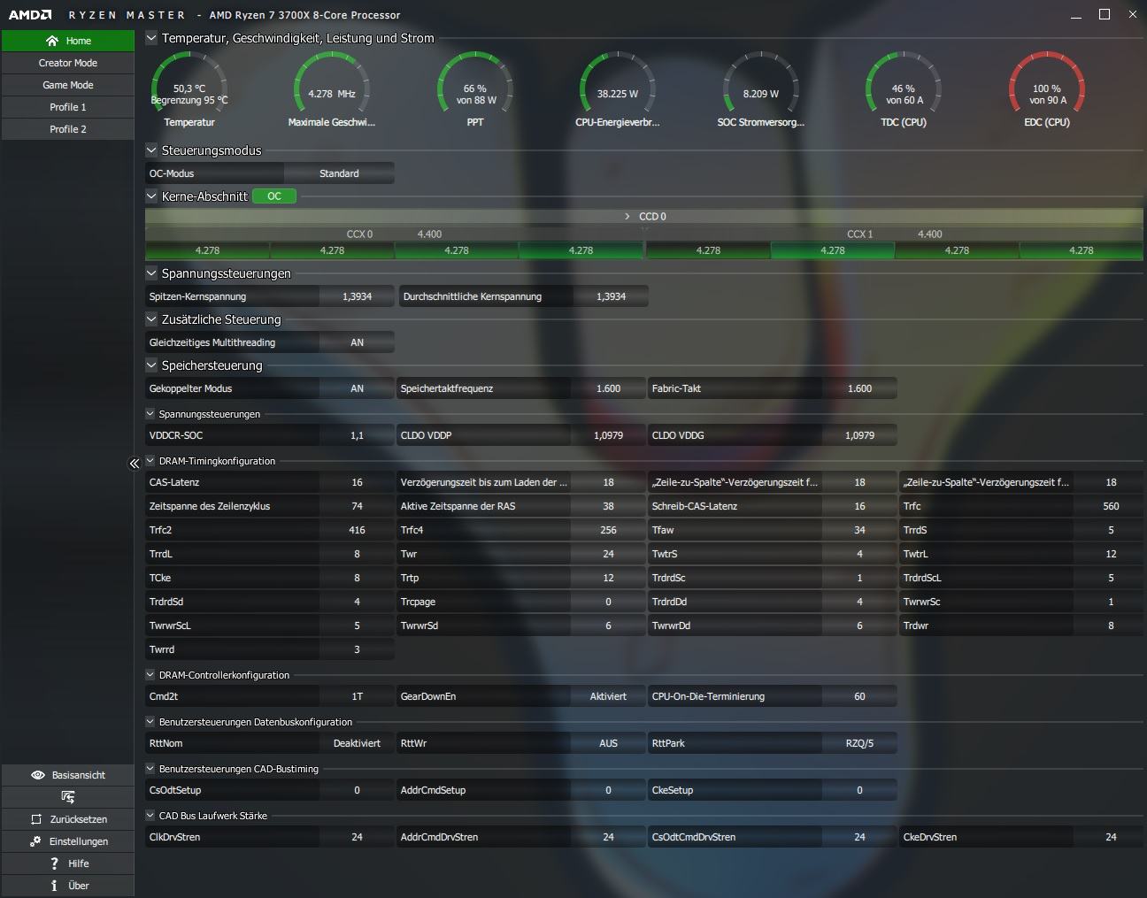

hier das Bild von Ryzenmaster mit Ram Settings nach geladenem XMP Profil.

Okay, dann wurden die Werte doch richtig ausgelesen. Probiere es mal mit niedrigeren Spannungen: CLDO VDDP: 0.925V, CLDO VDDG (CCD/IOD) auf 0.950V. Ebenso ProcODT auf 40 reduzieren.
@Roeus
Vielen Dank. Ich habe die Werte angepasst. Sobald ich auf 3600Mhz stelle geht die VDDCR-SOC SOC Voltage auf 1.2V.
Probierst du noch weiter oder ist das schon dein finales Setting? Wenn du das noch mit einem kurzen Stabilitätstest verifizierst, dann nehme ich das gerne im Startpost mit auf.

Dann stell die Soc Spannung manuell im Bios auf 1.10V. Alles höher als 1.15V würde ich auf Dauer nicht empfehlen.
Sind die 3600 dann nur bootbar oder auch soweit stabil?

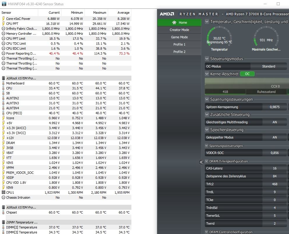

Bootbar ist es, habe aber noch keinen RAM Test gestartet. Das mit der Soc Voltage ist lustig, wenn ich im Bios 1.1V einstelle zeigt Ryzenmaster 0,85V an.
So ersten 2h30Min RAM Test überlebt, dass hat es sonst nie. Werde mal sehen wie es weiter läuft.

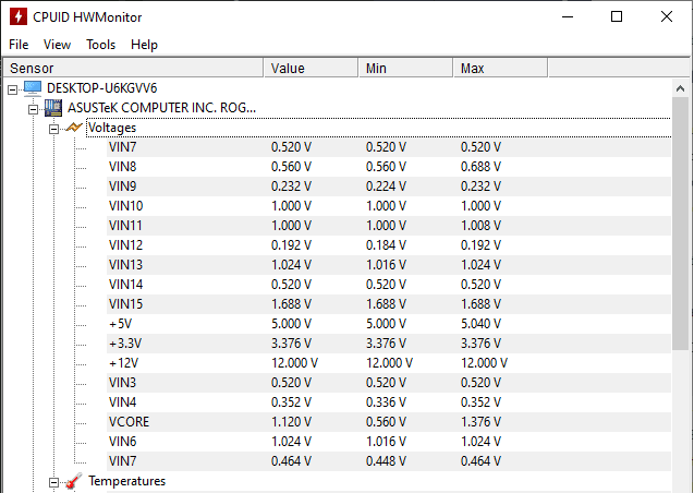

Reous mach das gleiche mal mit HWMonitor, ganz nach oben gescrollt. Die Spannungen würden mich da interessieren.
Bevor du fragst, nein VIN15 ist keine Vdimm.

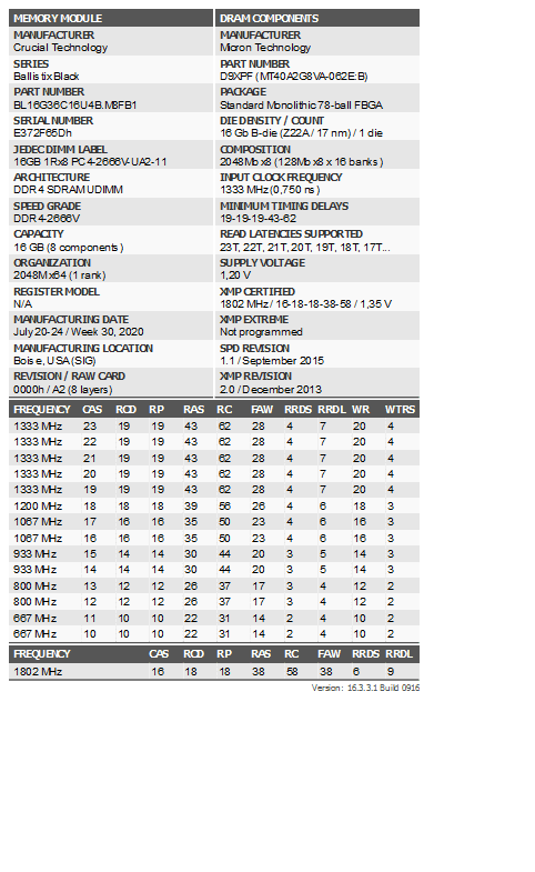

Mein 32Gb Crucial Ballistix RGB 3600Mhz Kit verwendet diese Chips, aktuell läuft er allerdings nur @XMP mit etwas angezogenen Subtimings.
LG
Edit: Ist dieses hier - eigentlich bin ich kein Fan von dem RGB Gedöhns, aber bei mir fungieren sie im A4 quasi als Power-LED. :shot:
