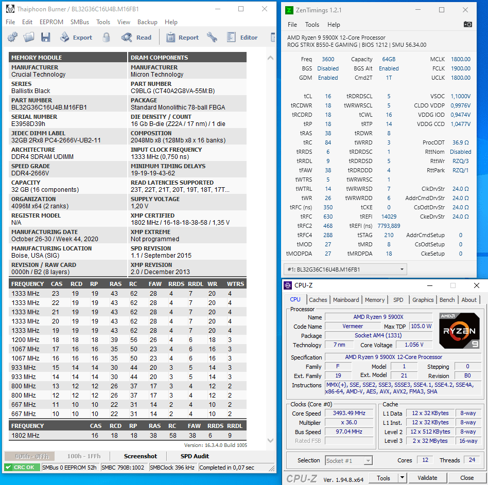

I'm using this kit and CPU-Z is reporting that the modules are dual rank. With 16Gbit memory chips, 16 chips are needed per 32GByte module, so a dual rank configuration is actually unavoidable.

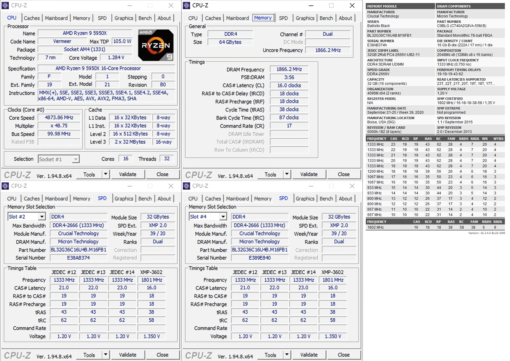

Edit: Here are some screenshots.

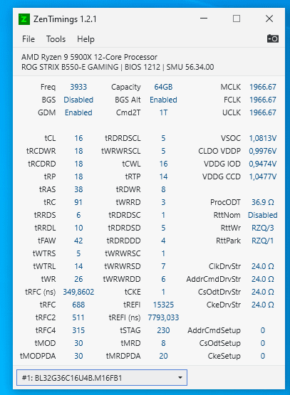

Bin gerade dabei den maximalen IF Takt der CPU auszuloten. Hangele mich da am ZEN2 Guide entlang. IF 1900 bisher ohne Abstürze (1h Aida). IF 2000 booted ins Windows, aber hab ich noch nicht stabil. Da stürzt der AIDA64 Stresstest nach wenigen Minuten ab. Mal schauen ob ich das noch stabil krieg. Vielleicht brauchts auch erst ein neues Bios
Soweit mal bisher: Ram läuft noch auf XMP obwohl der IF schon höher ist. Mir ist auch nicht so ganz klar warum der Bus nur mit 97MHz läuft. Hab ihn auf Auto gestellt.
So einige Stunden später bin ich nun hier:
IF und Ram scheint auf dem Takt einigermaßen Stabil zu sein. Zumindest läuft der AIDA Stresstest schon fast 2h.
Nun könnte ich entweder anfangen an den Timings (die bislang einfach aus dem XMP übernommen wurden) zu spielen, oder aber versuchen den IF doch noch auf 2GHz zu bekommen.
Was würdet ihr Vorschlagen?

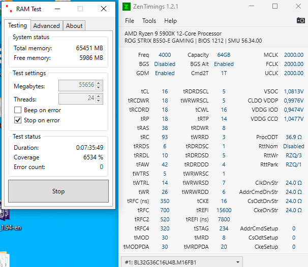

Recht hast du. IF4000 scheint auch ziemlich stabil zu sein. Karhu lief die Nacht durch. Ich muss sagen: Die CPU und der RAM gefällt mir.
Diesmal hab ich Proc ODT etwas geringer eingestellt (36,9 Ohm) und den Ram synchron bei 4000 MHz laufen lassen. So langsam beginne ich zu träumen das ich mit dem IF noch höher komme :d

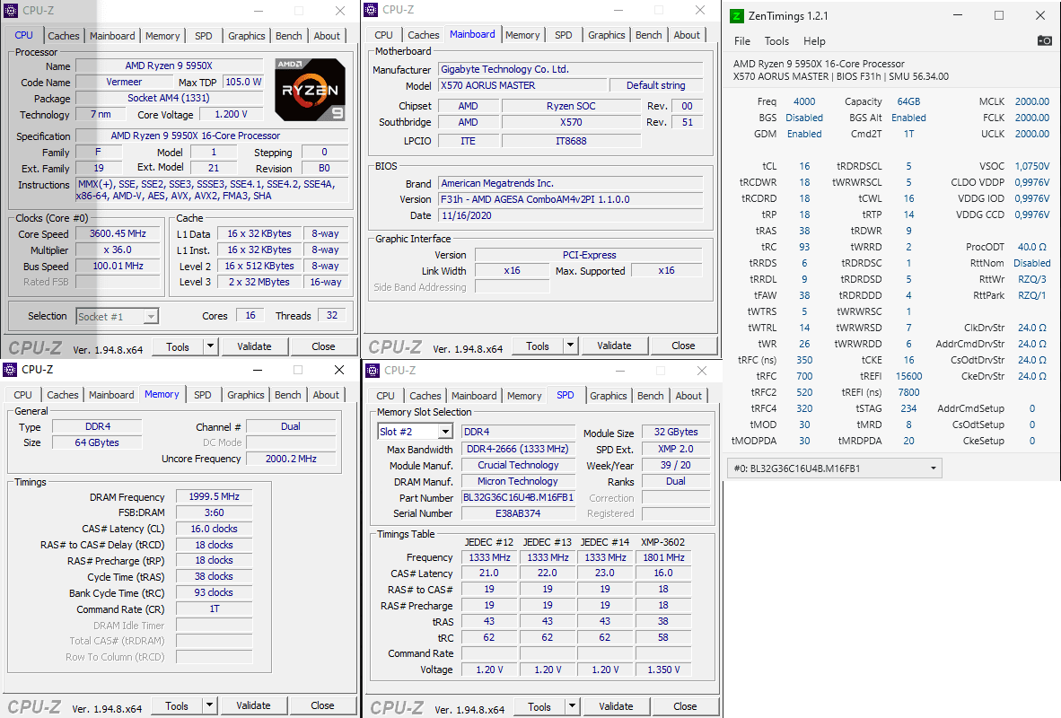

If you have issues with infinity clock not going up to or even over 1900mhz, make sure to check for a new BIOS! I just installed the new Gigabyte "F31h" for my Aorus Master. I was not able to achieve 1900 IF even with brute force settings, before this. Now running 2000mhz IF without touching any dials *at all*. Ram is sitting at XMP 3600 with overclock to 4000mhz now. Also not touched anything yet. Hopefully I will have some time tuesday to tighten down those timings. Considering I know my 64GB run at 4400 on XMP settings out of the box (though not sure if actually stable), I think there is a lot of headroom here.
Any tips on timings I should start with would be appreciated, always saves time if you know what to aim for. Even though the XMP values already look... pretty decent for out of the box stuff?
Edit: AFAIK Asus and MSI have also released updated BIOS versions by now. Not sure about ASrock. Also added a new screenshot :)
Edit2: Forgot to mention: 2100mhz IF would not post. Might be forceable, but I want to daily drive this with rather heavy workloads, so probably are not gonna go down that road.
Edit3: And Gigabyte already pushed a new update. F31j is the newest now, I doubt it will change much though.

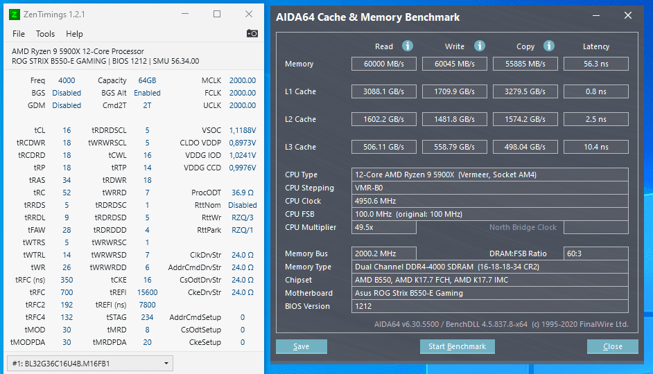

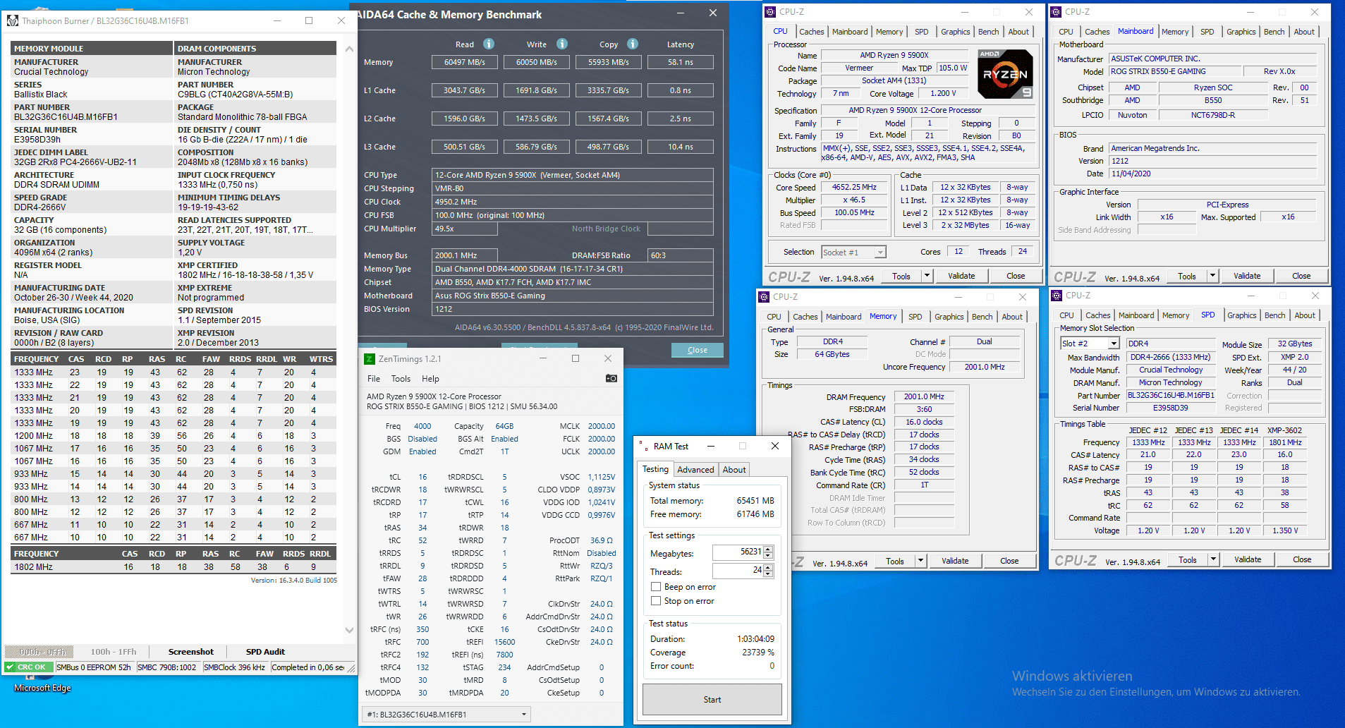

So mein aktuelles Ergebnis: Was sagen die Profis: geht da noch was? (VDIMM =1,4V EDIT: 1,39V) Habe kein Programm gefunden was das auslesen will...
Auch seltsam: Sobald ich an die Haupttimings geh gibts nur noch CMOS Resets.. So ein Zustand in dem das System zwar Bootet aber nicht stabil läuft krieg ich mit Timings nicht hin. Nur über den IF.
Die Latenz erscheint mir auch etwas hoch.
Überseh ich da was?
Könnte am GDM liegen. Der macht bei mir immer nur Probleme.
Der bootet nicht mit cl16 Timing nur weil gdm aus ist? Genau das meine ich mit Problemen. Der soll doch nur was machen wenn die Timings ungerade sind.
Maybe try a higher procodt Up to 60 maybe... Not sure here. Basically what gdm does is stabilize the system by slowing down the ram around half the time. So your OC isn't as stable as you thought of it crashes with it turned off. Ideally you leave it on though. It's just it causes problems with timings for me.

Bessere Latenzen mit GMD off und 2T Command Rate. Ich werde mal schauen ob ich das noch mit 1T hinkriege. Wobei es mich wundert das GDM Off mit 2T bei schlechteren Timings schneller ist als GDM on mit 1T
Sorry für das sprachen hüpfen, ich merke das gar nicht mehr.
So richtig raffe ich das mit GDM auch nicht was da wie wo reinspielt aber mit dem Kram aus habe ich meistens bessere Ergebnisse, solange das RAM den headroom hat. Wenn man hart am Limit der Sticks ist, ist GDM an meist wieder besser.
Das hatte ich schon mit nem 2700x und hynix Müll Chips auf x470 Asus gaming plus (oder so ähnlich)
Oh it's a beta bios. Not touching that. It's not a fun or gaming machine.
Kurz zur Aufklärung :d Jedes Bios mit einem Buchstaben am Ende ist ein Beta Bios.
Würde darauf nicht all zu viel geben. Aktuelle Aida64 Versionen sind noch nicht optimal auf Zen3 optimiert. Die Mem Latenz kann bei gleichen Einstellungen bis zu 10ns schwanken.
