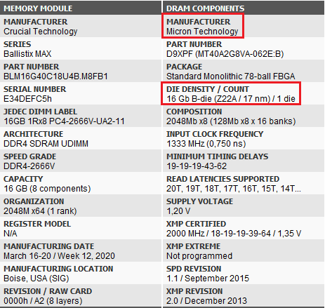

Bisher bestätigte Kits mit 16Gbit B-Die
Crucial Ballistix MAX DDR4-4000 2x16GB
Crucial Ballistix DDR4-3600 2x16GB (ab Juli 2020, Bestückung kann weiterhin variieren)
Crucial Ballistix DDR4-3200 2x16GB (ab Dezember 2020, Bestückung kann weiterhin variieren)

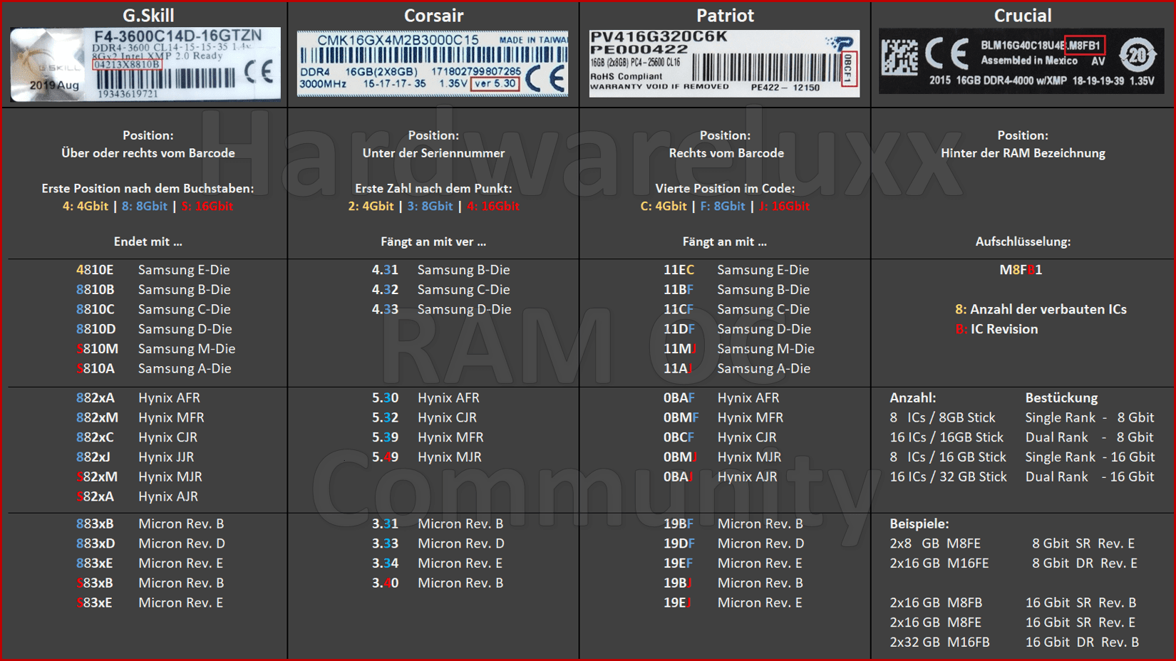

Bei einigen Herstellern kann man anhand eines Codes die IC Bestückung direkt von dem RAM Sticker ablesen.
Möglich ist dies bei G.Skill, Corsair, Patriot und Crucial
Crucial:
M8FB1
M = Micron
8 = 8 ICs (Single Rank/2x16GB Kit) / 16 ICs (Dual Rank/2x32GB Kit)
B = Rev. B
M8FE bzw M16FE würde dementsprechend für Micron Rev. E stehen!
Corsair: Ver3.44 (Ver3.41, nicht konsistent)
Patriot: 19BJ
G.Skill: -S83xB (bisher noch nicht gesichtet)

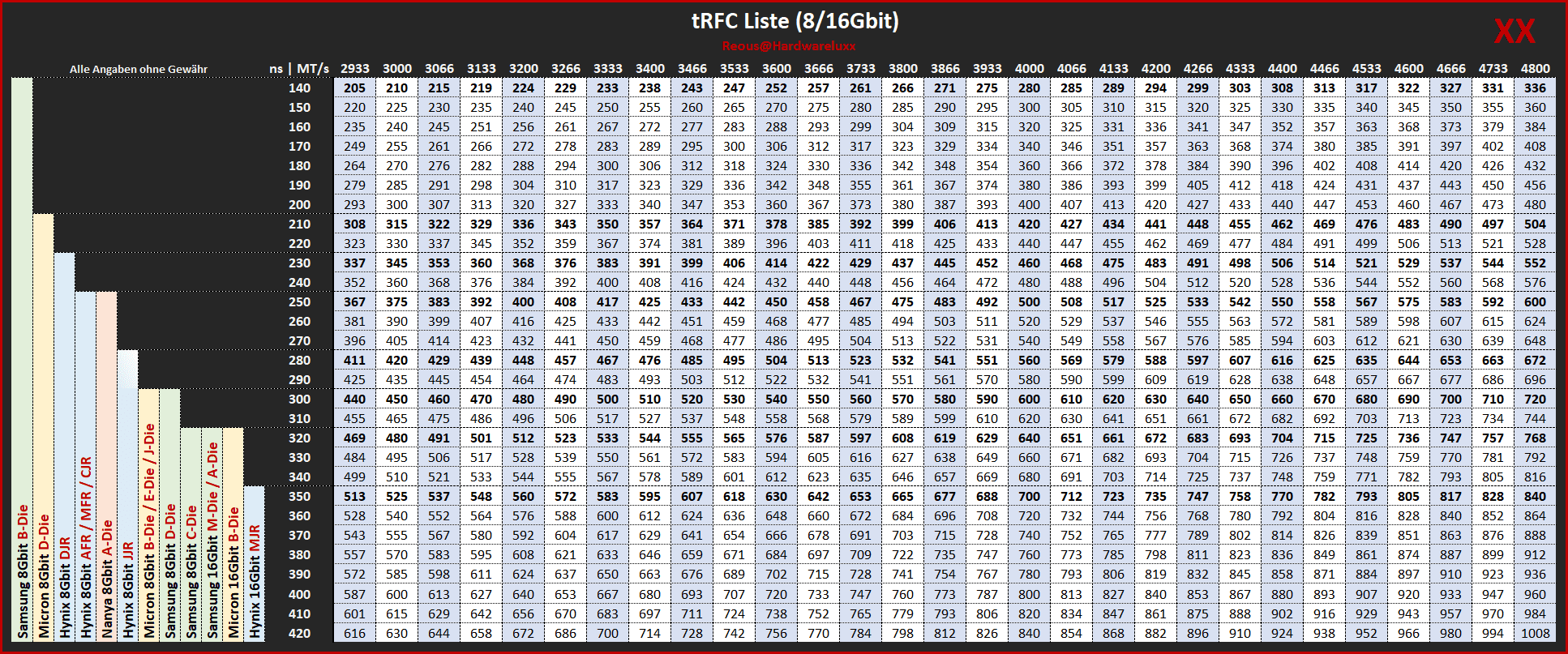

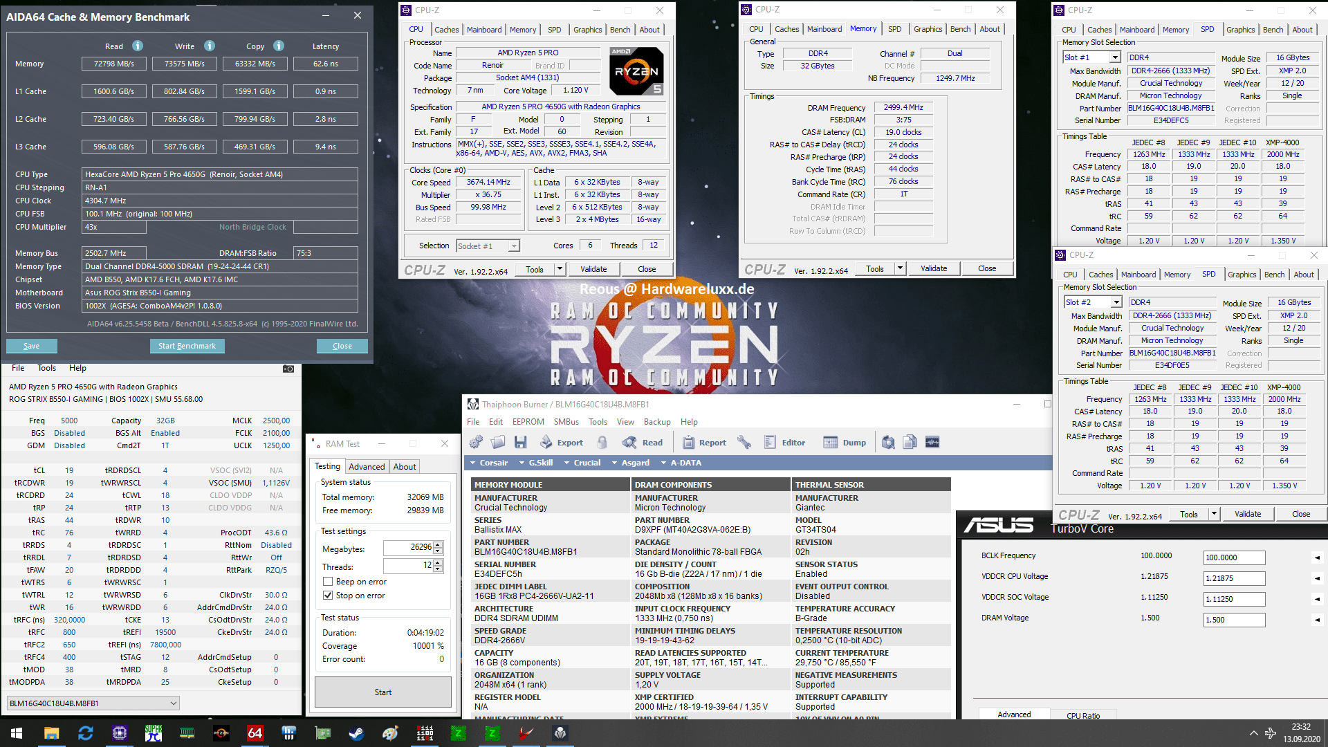

Ryzen 5950X
Crucial Ballistix DDR4-3200 2x32GB (BL2K32G32C16U4B)
DDR4-3800 - CL15-18-16-26 1.444V 56.6 ns

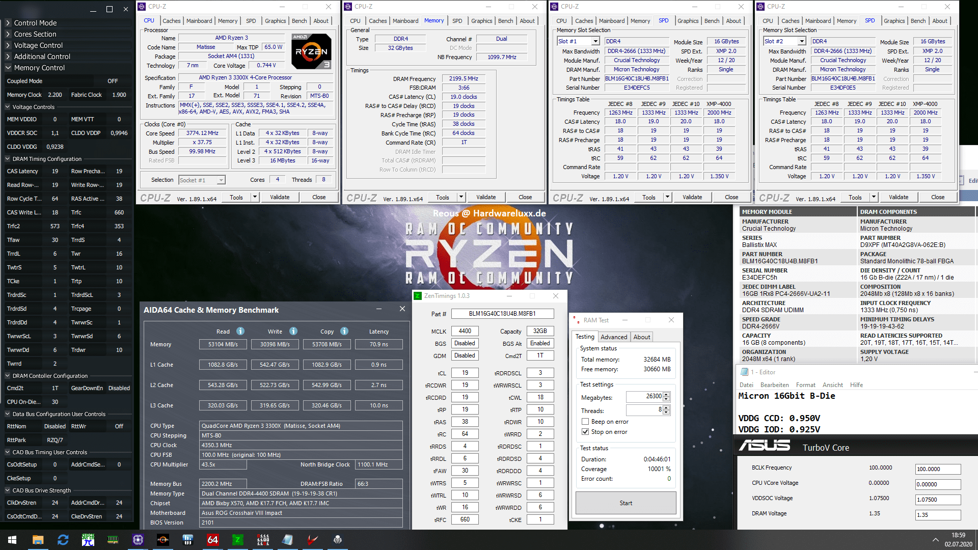

Ryzen 3300X
Ballistix MAX DDR4-4000 2x16GB (BLM2K16G40C18U4B)
DDR4-3800 - CL16-16-17-16 1.35V
DDR4-4400 - CL19-19-19-19 1.35V

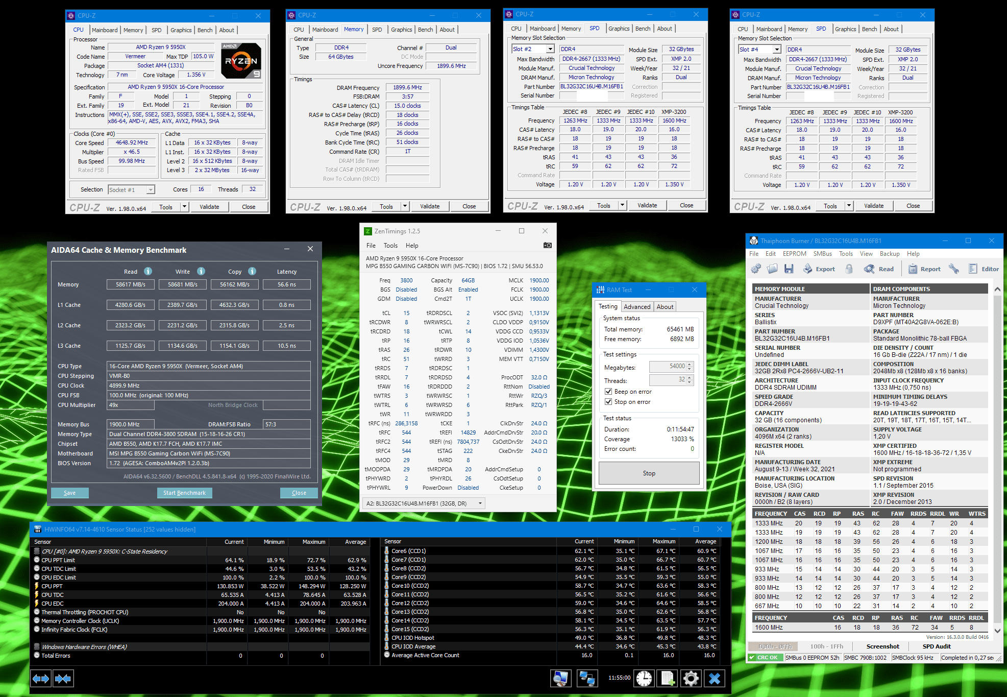

Ryzen 5900X
Crucial Ballistix RGB DDR4-3600 2x16GB (BL2K16G36C16U4BL)
DDR4-3600 - CL14-14-17-15 1.40V

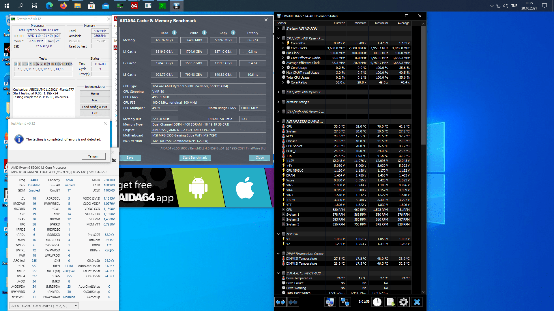

AMD Ryzen9 5900X | MSI MPG B550 Gaming Edge WIFI | 2x Crucial Ballistix BL16G36C16U4BL @ DDR4-4400 CL18
AMD Ryzen 7 5800X | ASUS TUF B450M-Pro Gaming | 2x16GB Crucial Ballistix BL16G36C16U4B @ DDR4-3800 16-18-18-36 GDM 1.35V

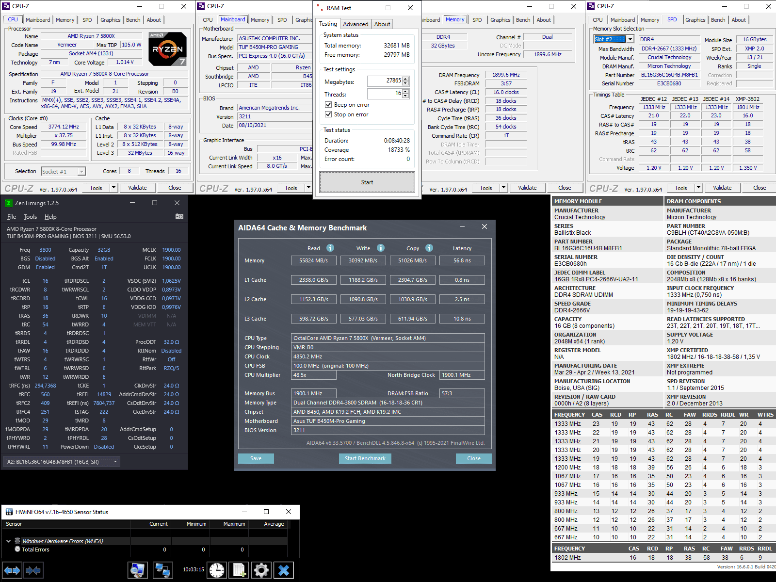

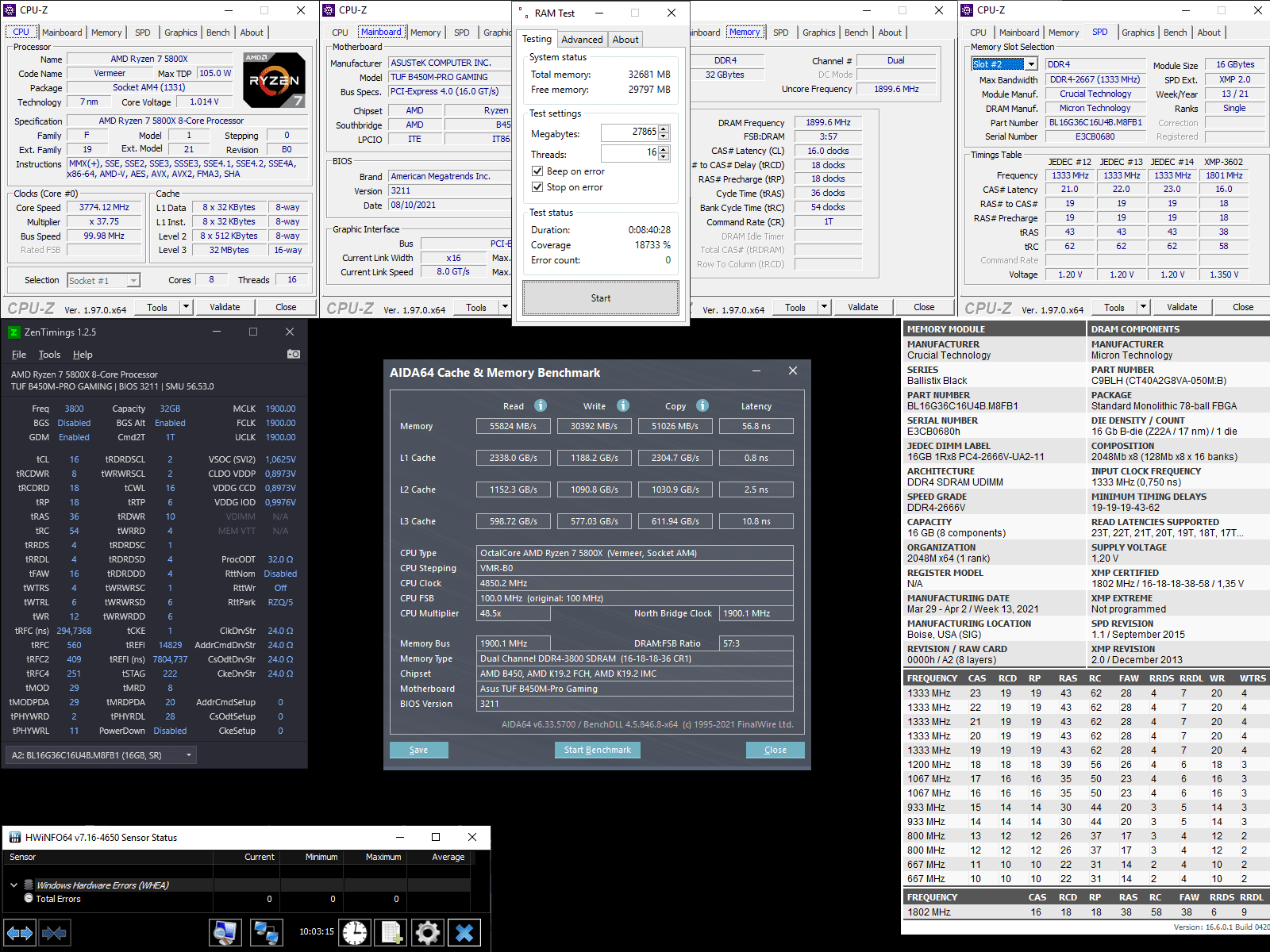

Ryzen 5800X3D
Crucial Ballistix DDR4-3600 2x16GB (BL16G36C16U4B.M8FB1)
DDR4-3733 - CL16-18-16-22 1.38V 61.1 ns

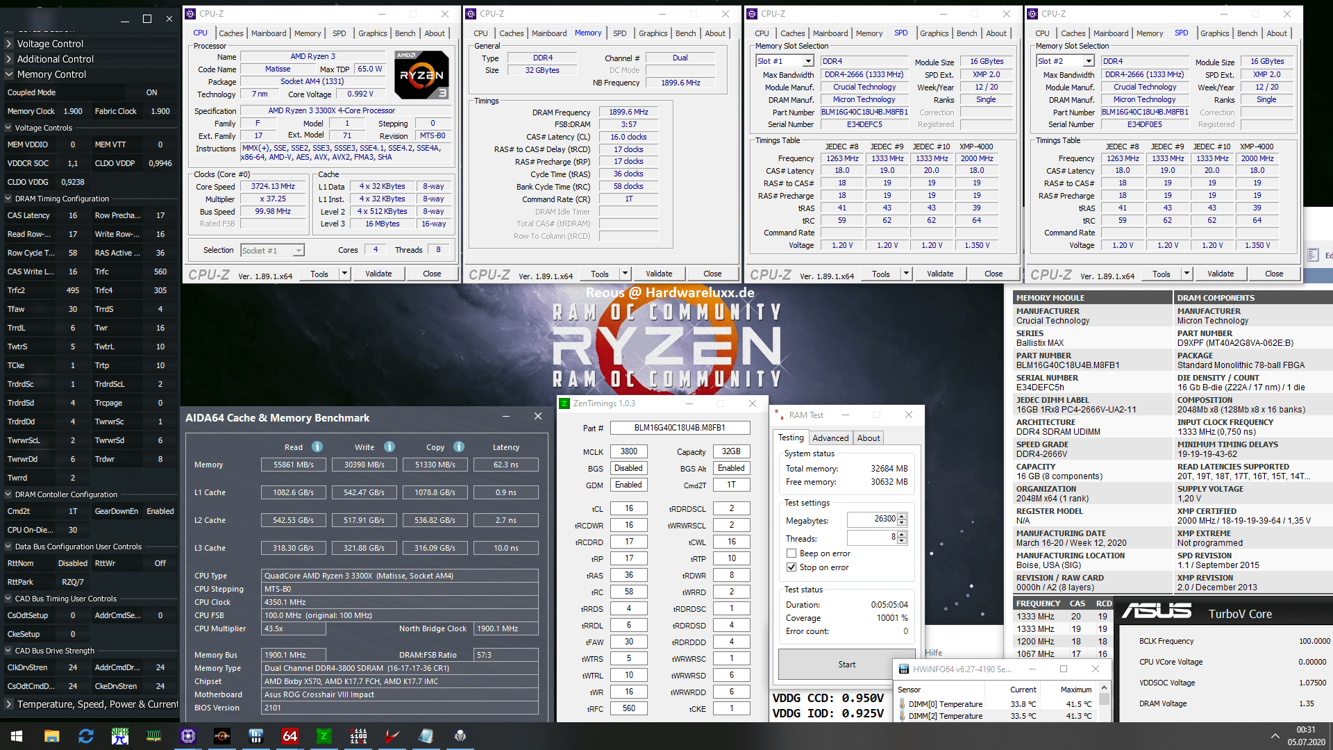

Ja, hatte insgesamt schon mehrmals laufen lassen. Meine war immer identisches Ergebnis. Komisch finde ich, dass die 'Benchmark-Zeit' vom Ryzen DRAM Calculator beim B-die Kit deeutlich länger ausfällt.
Teste nun das B-die Kit etwas durch. 4000 mit XMP Timings scheint zu laufen, aber noch nicht lange getestet. Spannung auf 1,34 V eingestellt (zeigt im BIOS 1,38 V an - im HWMonitor 1,404 V, zumindest meine ich, dass dies die RAM Spannung ist).
Die Spalte mit den Spannungen ganz links in deinen Screenshots ist ein Programm von deinem Board, oder? Die Software von Gigabyte ist leider immer sehr bescheiden.
Das weisse RGB Kit mit E-die:
Und hier das schwatte mit B-die:
Einstellungen waren bei beiden identisch. XMP Profil mit angepasstem FCLK.
Das mit E-dies liest und kopiert schneller, B-die hat hingegen die bessere Latenz.
Hab die bisher nicht weiter getestet. Werd ich mit dem B-die Kit aber wohl machen demnächst (hab das gekauft, um das weisse Kit zu ersetzen, weil mich die extra Software für den RGB Kram nervt).

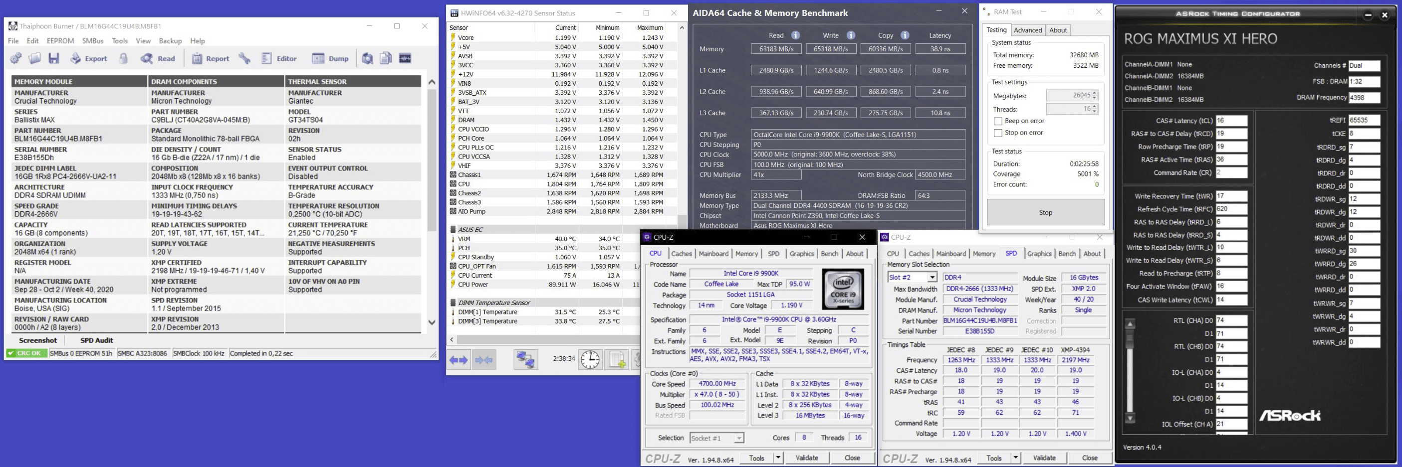

Moin, ich habe die Dominators bei mir zurzeit eingebaut.
Corsair Dominator Platinum RGB DIMM Kit 32GB, DDR4-4000, CL19-23-23-45 (CMT32GX4M2K4000C19)
Leider kriege ich sie nur auf 3.600 Mhz stabil zum Laufen. Habe gefühlt auf meinem Asus Maximus XII Mainboard alle Einstellungen durch (höhere Spannungen und wirklich hohe Latenzen), leider kein Boot. Die 3733Mhz waren unstabil. Den DRAM Rechner habe ich noch nicht gemacht.
Habe jedoch gelesen, dass ein CMOS Reset was bringen könnte. Mein Mainboard hat die aktuellste FW. Zu Testzwecken hatte ich noch Ripjaws mit Samsung Chips in mein neues System eingebaut. Die funktionieren reibungslos, so dass ich das MOBO und die CPU ausschließen kann.

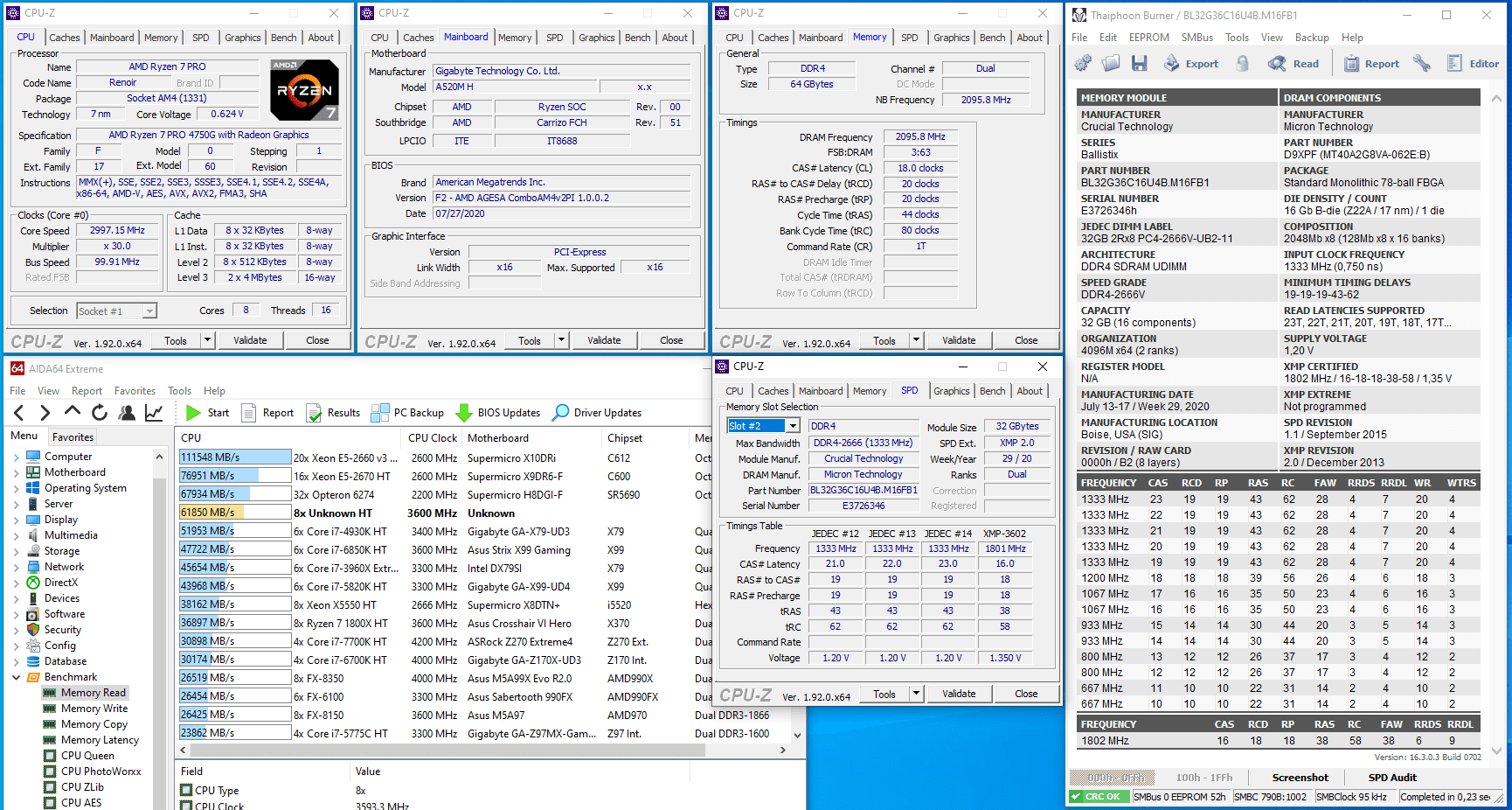

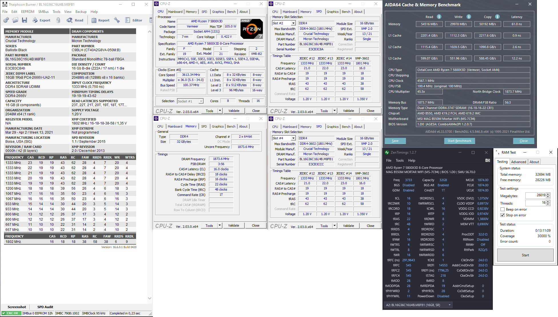

Hier noch mal von gestern nur ein Taiphoon-Foto. Kann heute Abend noch mal einen Screenshot machen:
Ist mir bei deinem Screen auch aufgefallen, würde das ganze aber nicht all zu ernst nehmen. Latenzen passen ja fast auch überein.
Das ist Ryzen Master (Dashboard Ansicht). Kann man in den Settings aktivieren. Inzwischen nutze ich aber ZenTimings, da dies kleiner und einfacher ist.

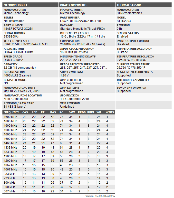

Bei dir sind zwar auch Micron B-Die verbaut aber dabei handelt es sich um 8Gbit und nicht um 16Gbit. Die 8Gbit B-Die brauchen im Schnitt höhere Haupttimings, um hohe Taktraten stabil zu schaffen. Der DRAM Calculator ist übrigens nur für aktuelle AMD Systeme. Inwiefern du das auf Intel übertragen kannst, musst du mal kontrollieren.
Ich habe diese ECC RAMs: Micron DIMM 32GB, DDR4-3200, CL22-22-22, ECC (MTA18ASF4G72AZ-3G2B1)
OC hab ich noch nicht getestet
Wäre interessant was du da rausholen kannst, da über aktuelle 64GB Kits nicht all zu viel bekannt ist. Wobei bei dem Bin auch keine Wunder zu erwarten sind. Interessieren würde mich min trfc. Bei meinem früheren Kits konnte ich nur auf 320ns runter. Mit dem neueren bis auf 290ns.

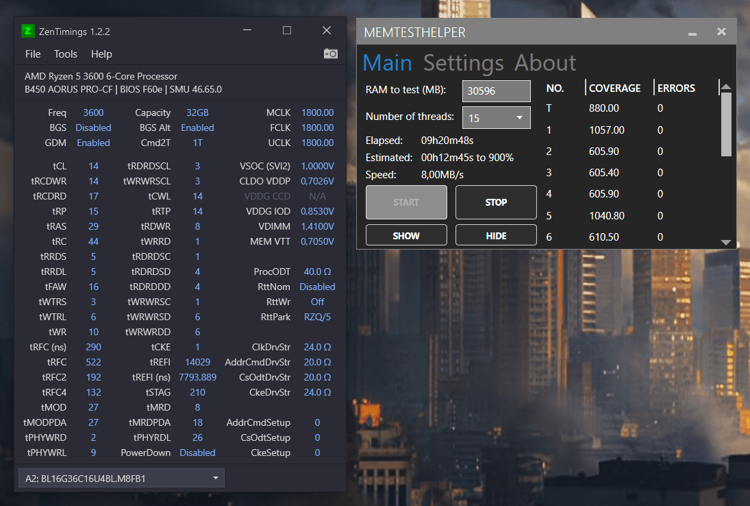

Hatte gestern folgenden Phänomen. Habe den RAM eingebaut bin ins UEFI, XMP Settings geladen. Rein ins Windows und eine Runde RAM Test angeworfen.
Nach ca. 40Min ist der Rechner aus gegangen und Reboot.
Danach nochmal angeworfen mit 3200Mhz und 6 Stunden lief der Test dann durch. CPU ist ein Ryzen 3700x und AGESA V2 1.0.8.1.
RAM Test vertraue ich nicht mehr. Ich hatte den Speicher auf 4266 eingestellt - und der Test lief problemlos. Beim Entpacken eines größeren Archivs ist der Rechner allerdings abgeschmiert. Das war übrigens mit einem Crucial Ballistix schwarz DIMM Kit 64GB, DDR4-3600, CL16-18-18-38 (BL2K32G36C16U4B) auf nem A520 Mobo mit 4750G.
Ja, niemals nur auf einen einzigen Test verlassen. Tests mit Alltagsanwendungen ist nur zu empfehlen. 4266 mit 32GB Modulen hört sich aber schon mal vielversprechend an. Hoffe du testest da noch weiter :)

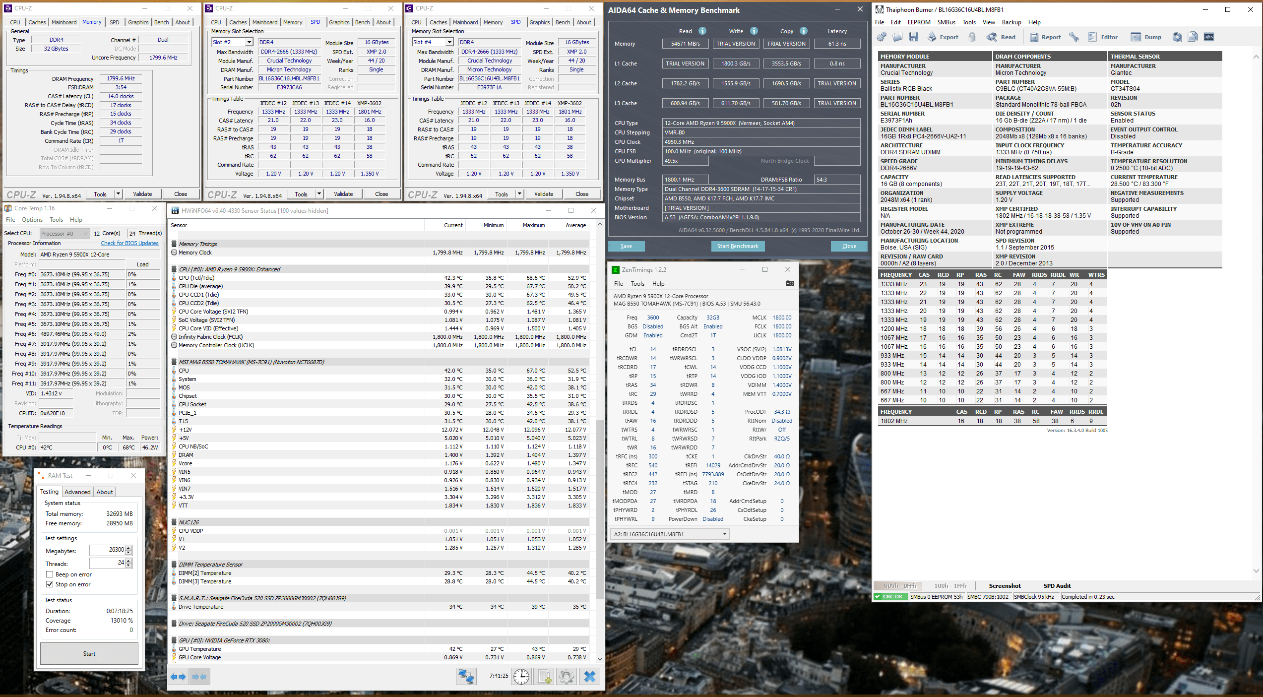

Das hier läuft stabil bei 1,35V:
Allerdings hab ich mich bisher mit RAM OC kaum beschäftigt und hab deshalb damit kaum Erfahrung.
Die Timings sind besser als erwartet. Jetzt noch ein wenig die Subs anziehen und es läuft noch besser :) Kannst du mal noch ein Screen von ZenTimings machen?
