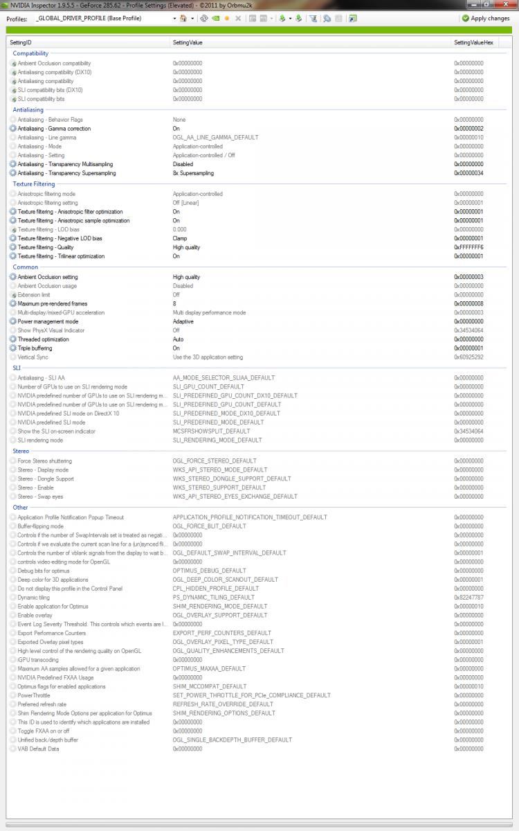

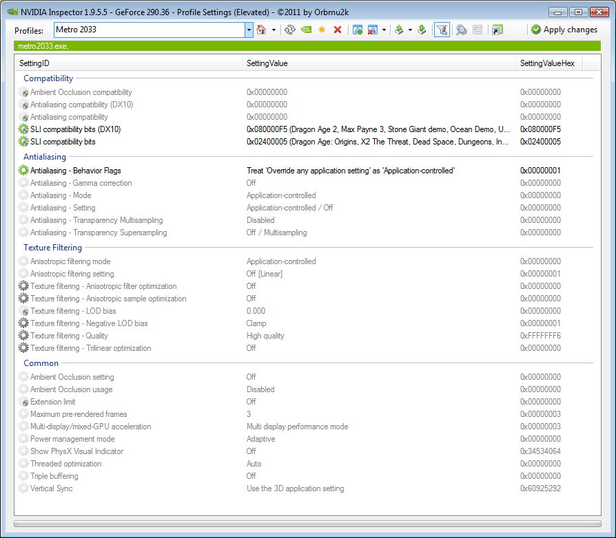

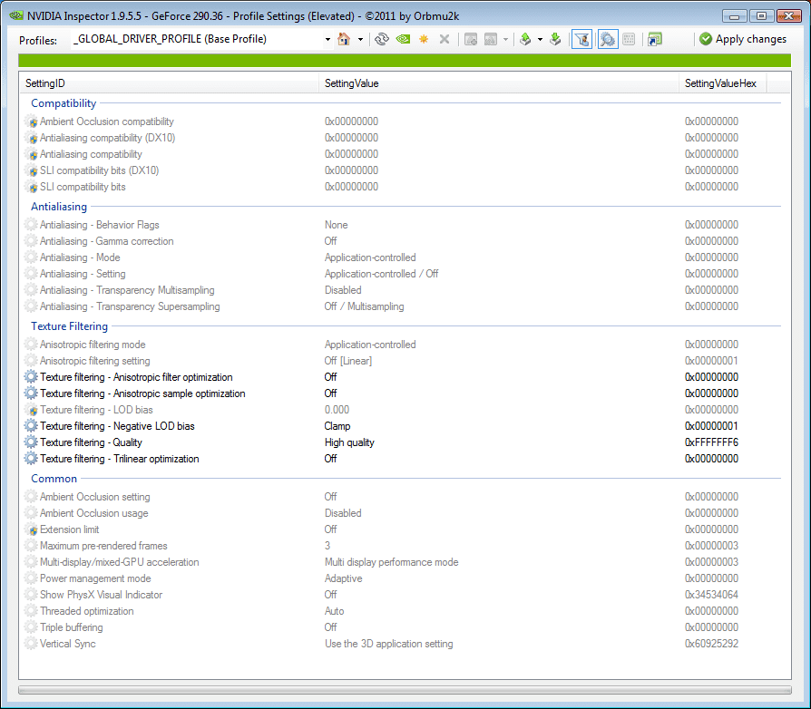

Zum Inspector, irgendwie sieht das komisch aus, bei mir schaut der anders aus... Hast du den richtig eingerichtet?
Da war doch was mit so nem Namensfile zu machen, damit man brauchbare Namen hat.

Du hast nur die inspector.exe. In dem Ordner muss sich auch die "CustomSettingNames_en-EN.xml" befinden.
Ich hab tatsächlihc nur eine Inspector.exe und mehr nicht. Vllt sollt eich den nochmal runterladen. Wo hast du ihn denn gesaugt?

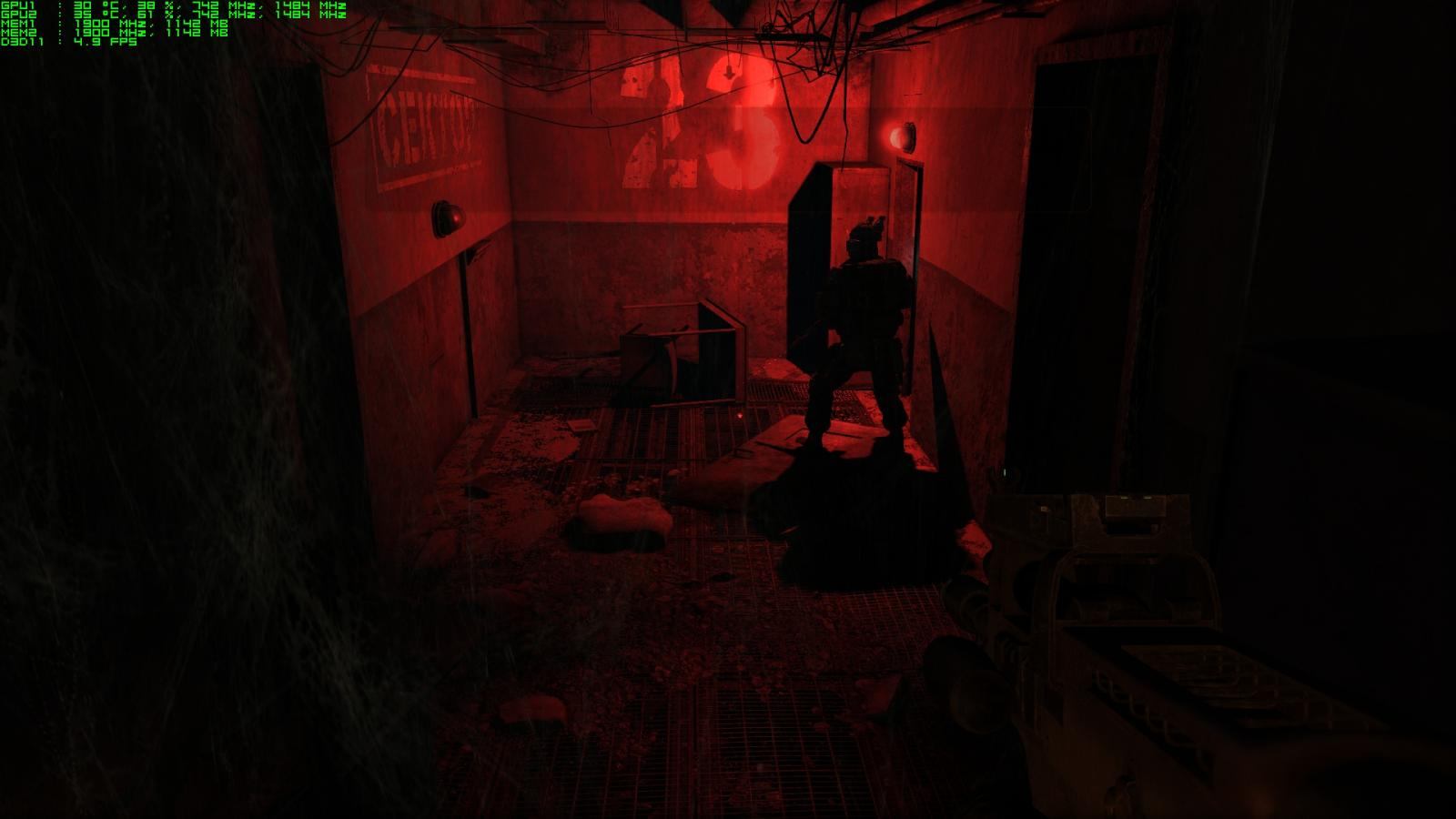

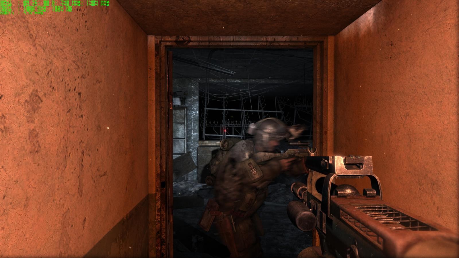

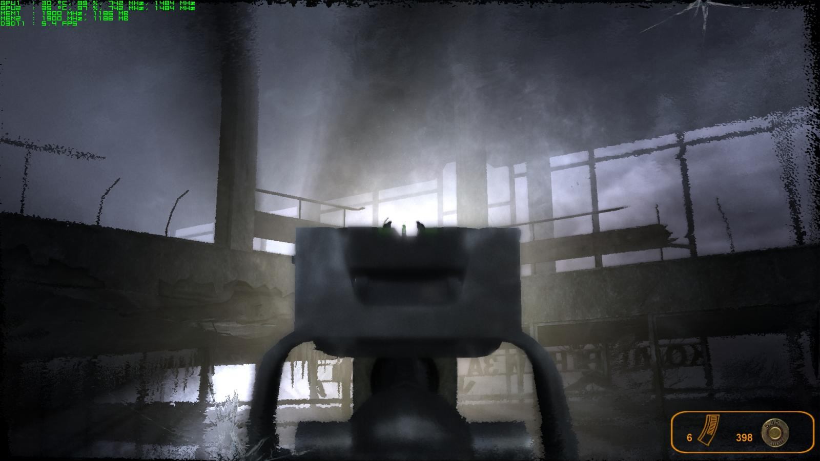

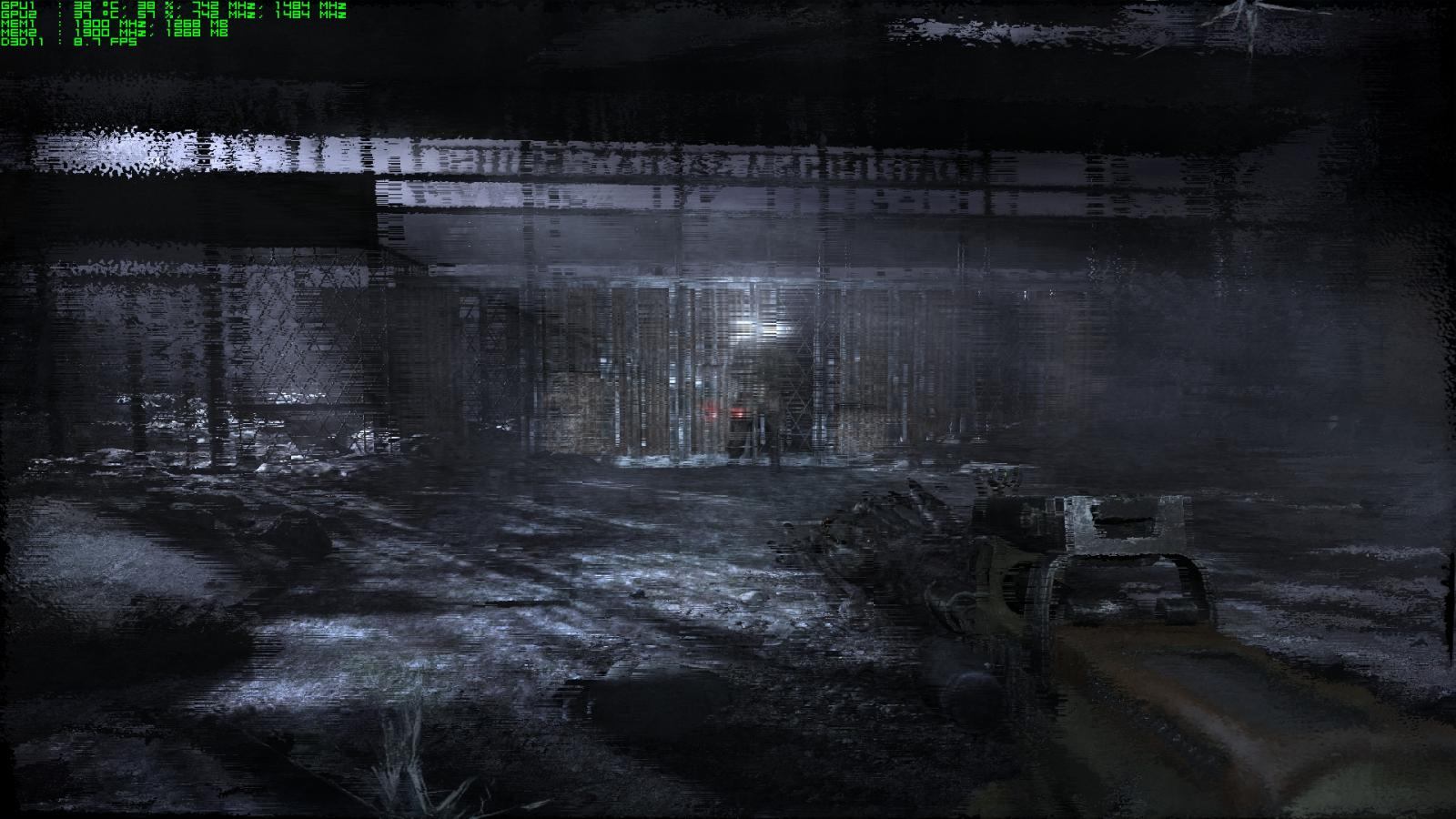

:confused:

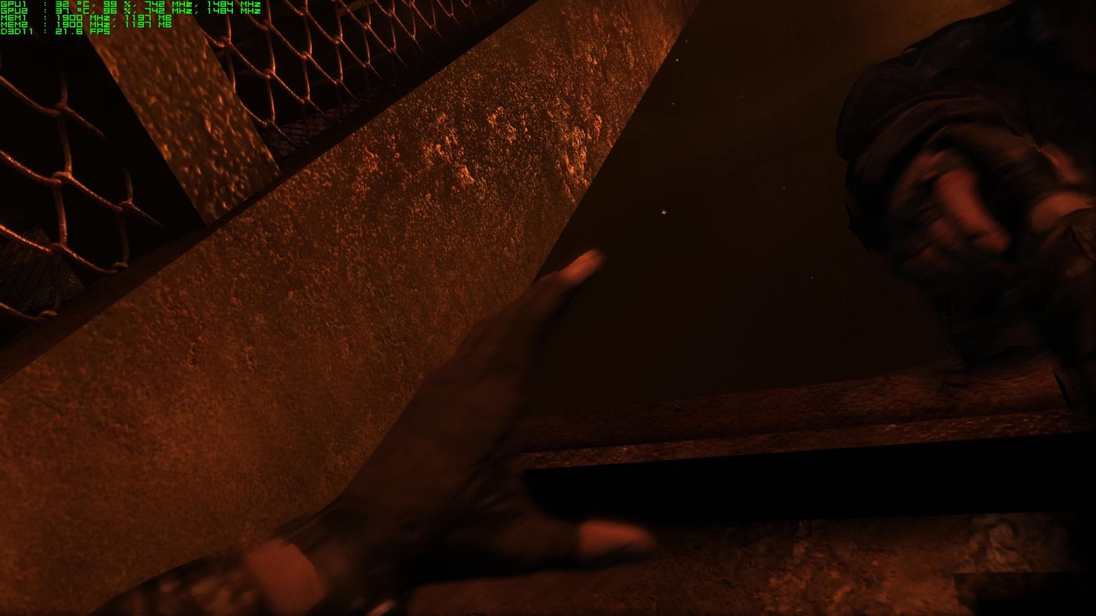

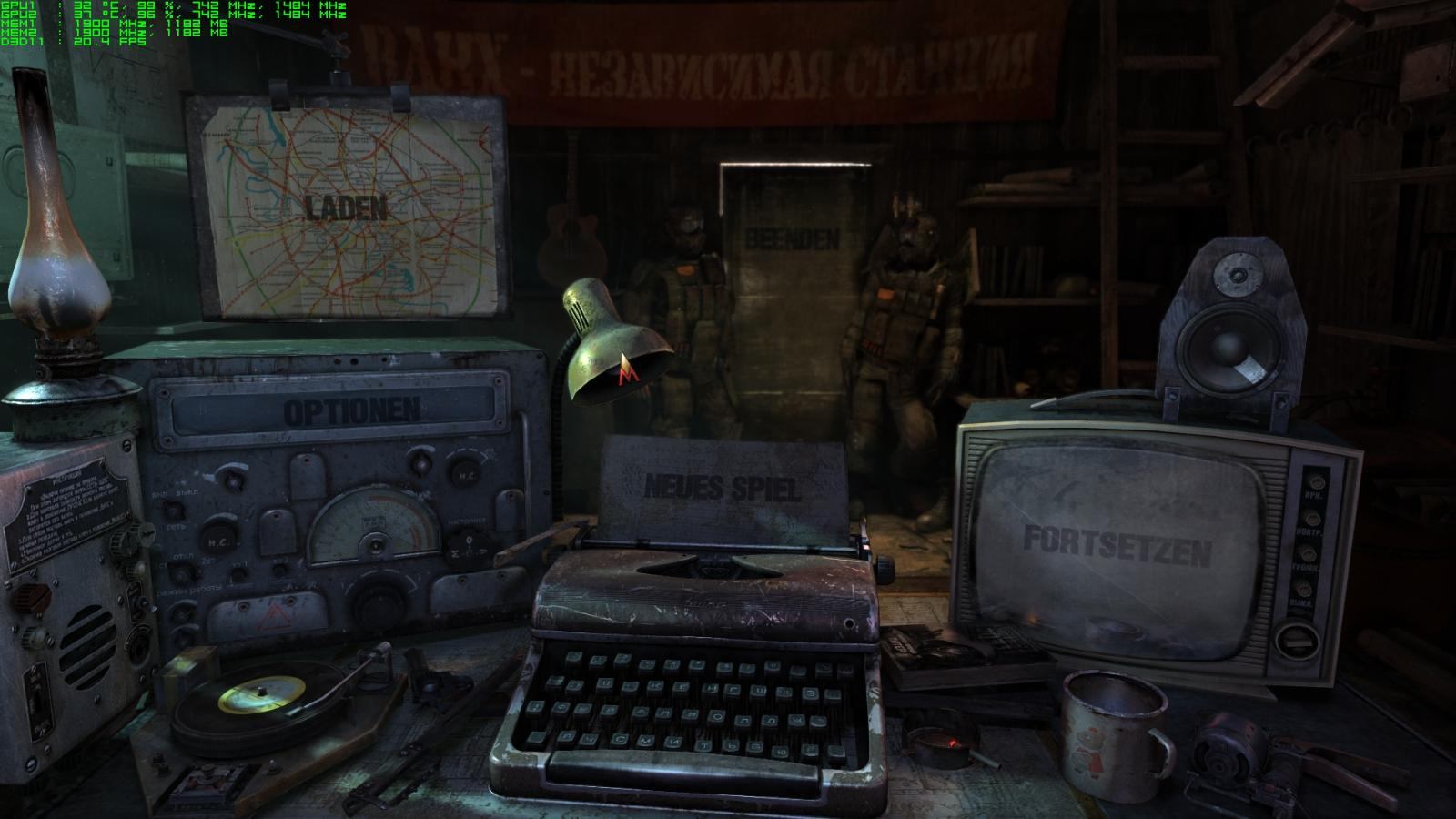

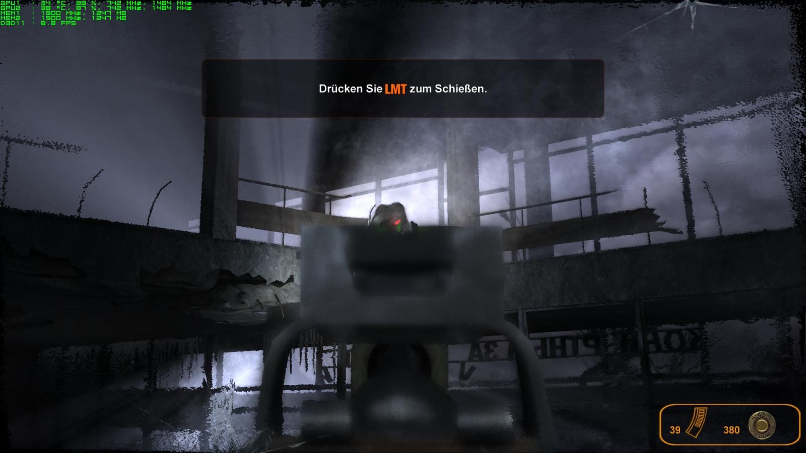

Was auch auffällt, du hast ne extreme Schieflade der GPU Auslastung.
Was ist eigentlich mit deinem zweiten Monitor? Zieh den mal komplett ab, dann machst du mal das Basic Profil aktiv von Windows (also Aero abschalten) und dann guckst du mal, ob sich die GPU Auslastung angleicht.
Auch interessant wäre zu wissen, welche PhysX Settings zu im NV Treiber eingestellt hast.
Metro nutzt soweit ich weis GPU PhysX. Ist dort die CPU drin, wirds ein Problem geben :fresse:
So jetzt hab ich die Einstellungen so angepasst, wie sie bei Jacke wie Hose sind.
Hab das den zweiten Monitor im Treiber deaktiviert und abgestöpselt. Das Windows-Basic Farbschema aktiviert und im Treiber die PhysX Einstellung kontrolliert: sie stand immer auf 'Automatisch auswählen'. Solange der zweite Monitor noch dran war, ist PhysX von der ersten GPU berechnet worden. Wenn der zweite Monitor nicht dran ist, wird PhysX von GPU2 berechnet.

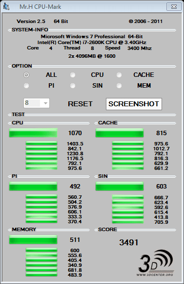

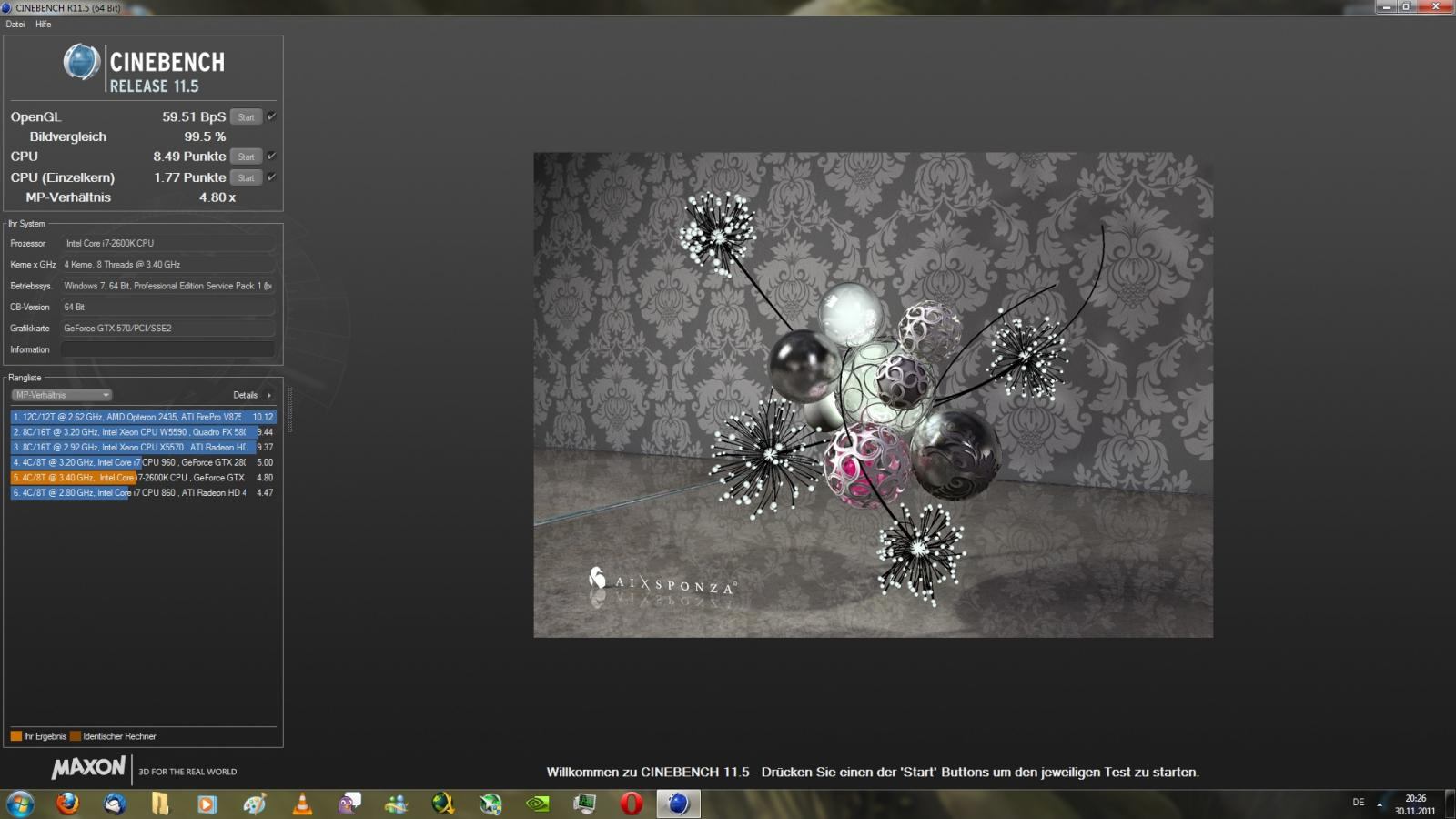

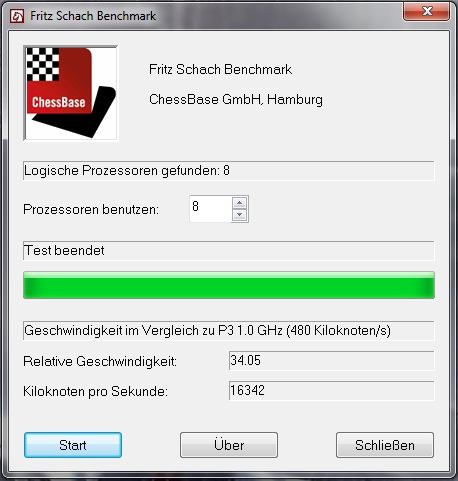

So hier mal die Testergebnisse aus MrH CPU bla, Fritz Chess und Cinebench. Prime95 wollte ich über kommende NAcht mal laufen lassen. die Ergebnisse gibts dann morgen.
Danke für die Tests, an der CPU liegt es schon mal nicht da die Tests absolut im grünen Bereich sind.

Wieso steht eigentlich im Cinebench unten bei Ihr Ergebnis ne 4,8?
Das ist bisschen Mager... Selbst für default Takt...
Das Ergebnis ist schon richtig so und die CPU lief auf jedenfall übertaktet, dass sieht man auch an den anderen beiden Ergebnissen, einzig der Open GL Wert ist recht niedrig.
Ja der Wert oben passt schon, der Unten kommt mir aber arg niedrig vor...
CB misst ne ~6,9 für nen 2600K... Ne 4,8 wäre da ziemlich mau für Stocktakt.
Kann es da vllt nen anderen Grund geben?
