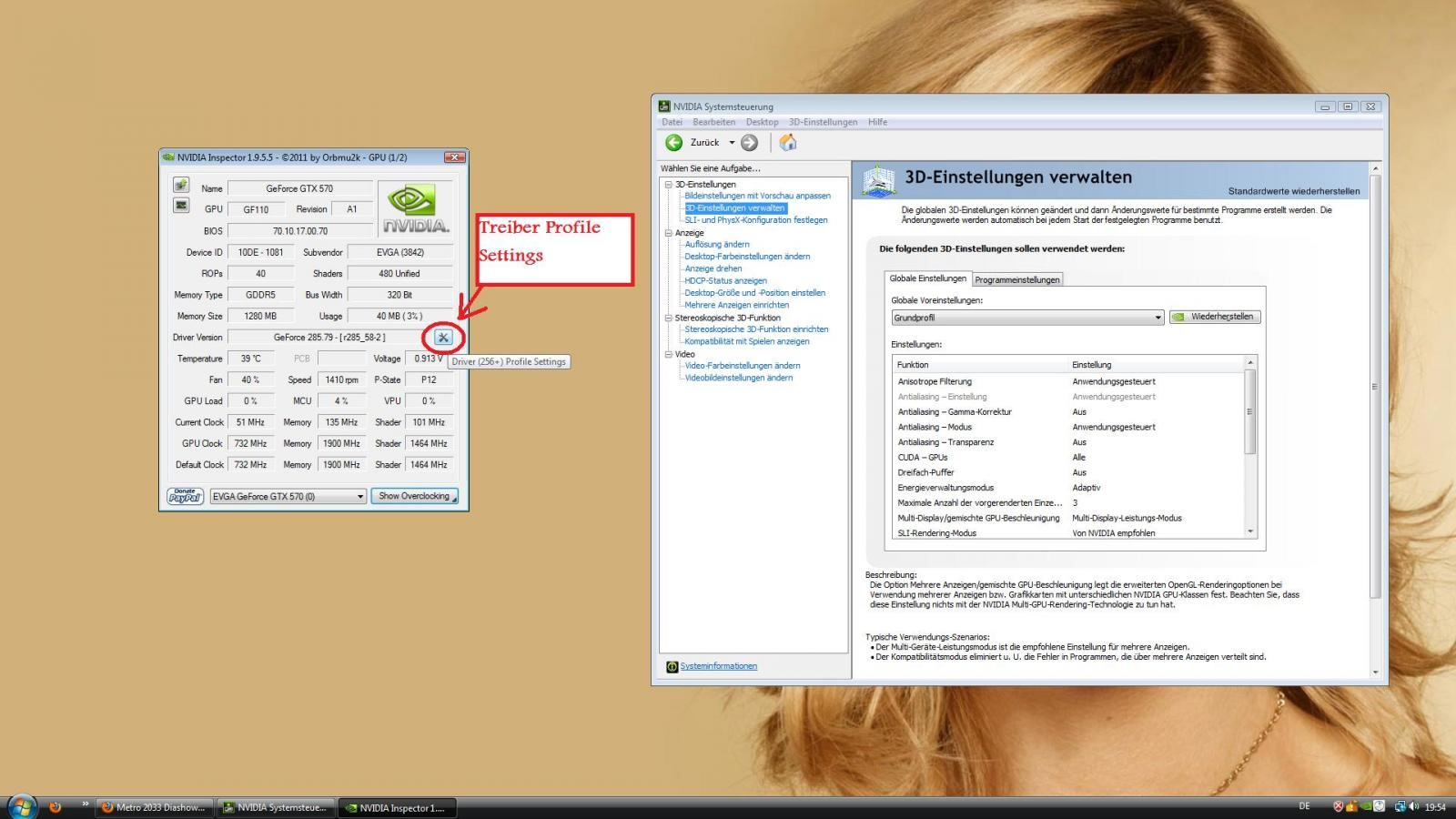

Ok, dann gibt es wohl verschiedenen Versionen von dem Inspector. Meiner sieht so aus:
Aber ich meinte auch die NVIDIA Systemsteuerung, nicht den Inspector. Also Rechtsklick+ NVIDIA Systemsteuerung und da dann die §D-Einstllungen, oder was eventuell noch für solche Performancemängel verantwortlich sein könnte.

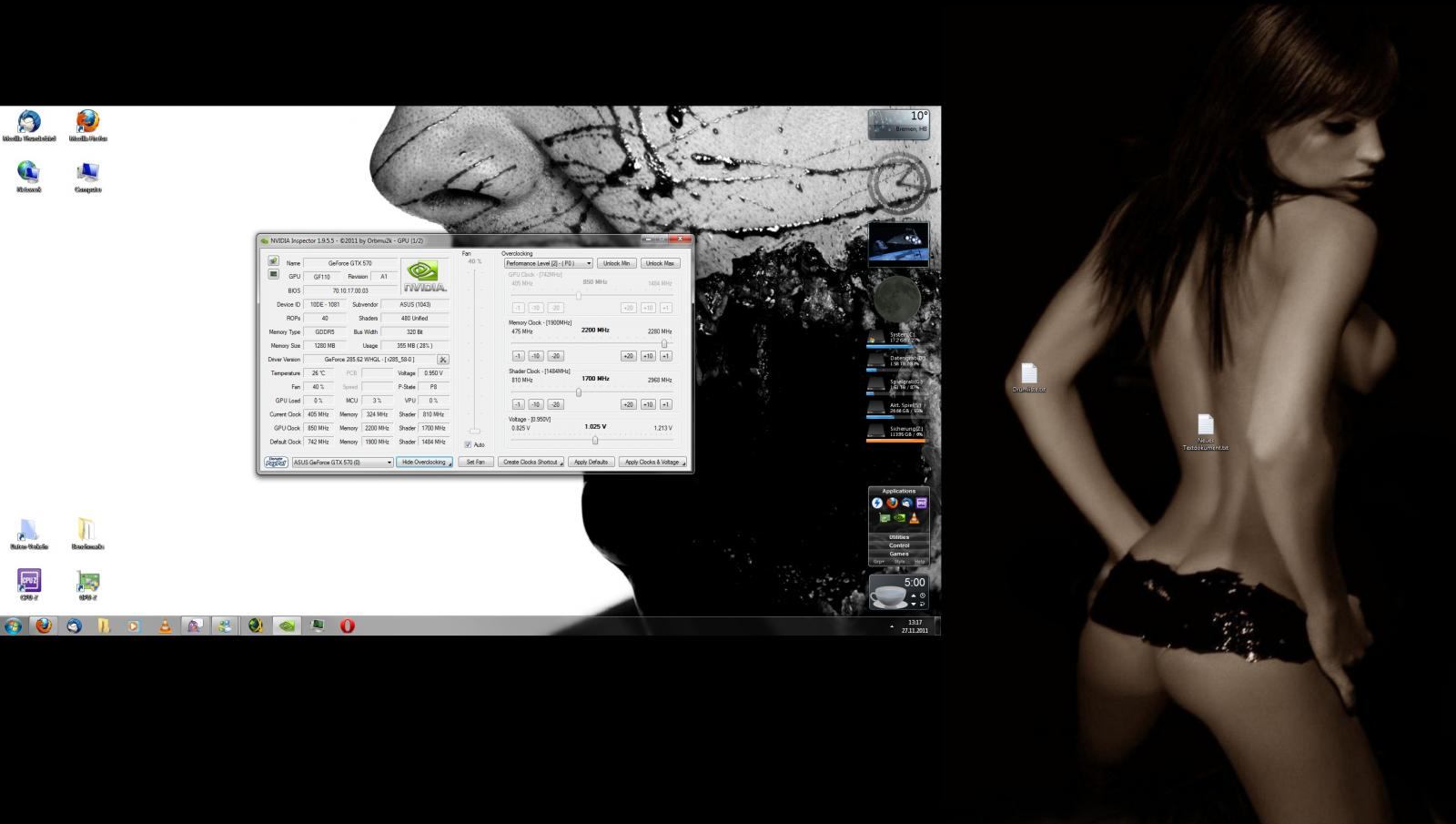

850/2200 bei 1,025V sicher dass das läuft?
Hat 3h Heaven überstanden, ohne kleinste Anzeichen zu schwächeln. Also keine Pixelfehler und nix.
GPU-Z sieht das allerdings alles etwas anders. Da steht:
GPU-Clock: 850
Memory: 1100
Shader: 1700
Warum auch immer...
Besser?

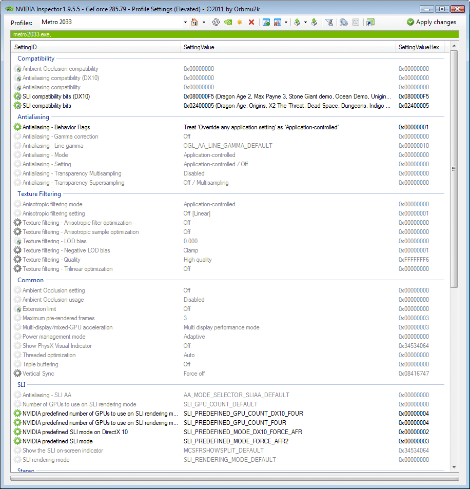

Ich hab Folgendes ausprobiert:
Wenn ich im Inspector bei SLI in der ersten Zeile Antialiasing SLI AA auf 'Enabled' stelle, sackt der FPS-Wert sogar noch weiter ab, als wenn er auf 'Disabled' steht.
Das ergibt in meinem Kopf aber irgendwie keinen Sinn. SLI ist doch eigentlich dazu gedacht, die Rechenleistung zu erhöhen und nicht vermindern, oder?
Nein habe ich nicht.
edit: vergiss das SLI AA für Metro das knallt hier nochmal deutlich mehr als in anderen Spielen
