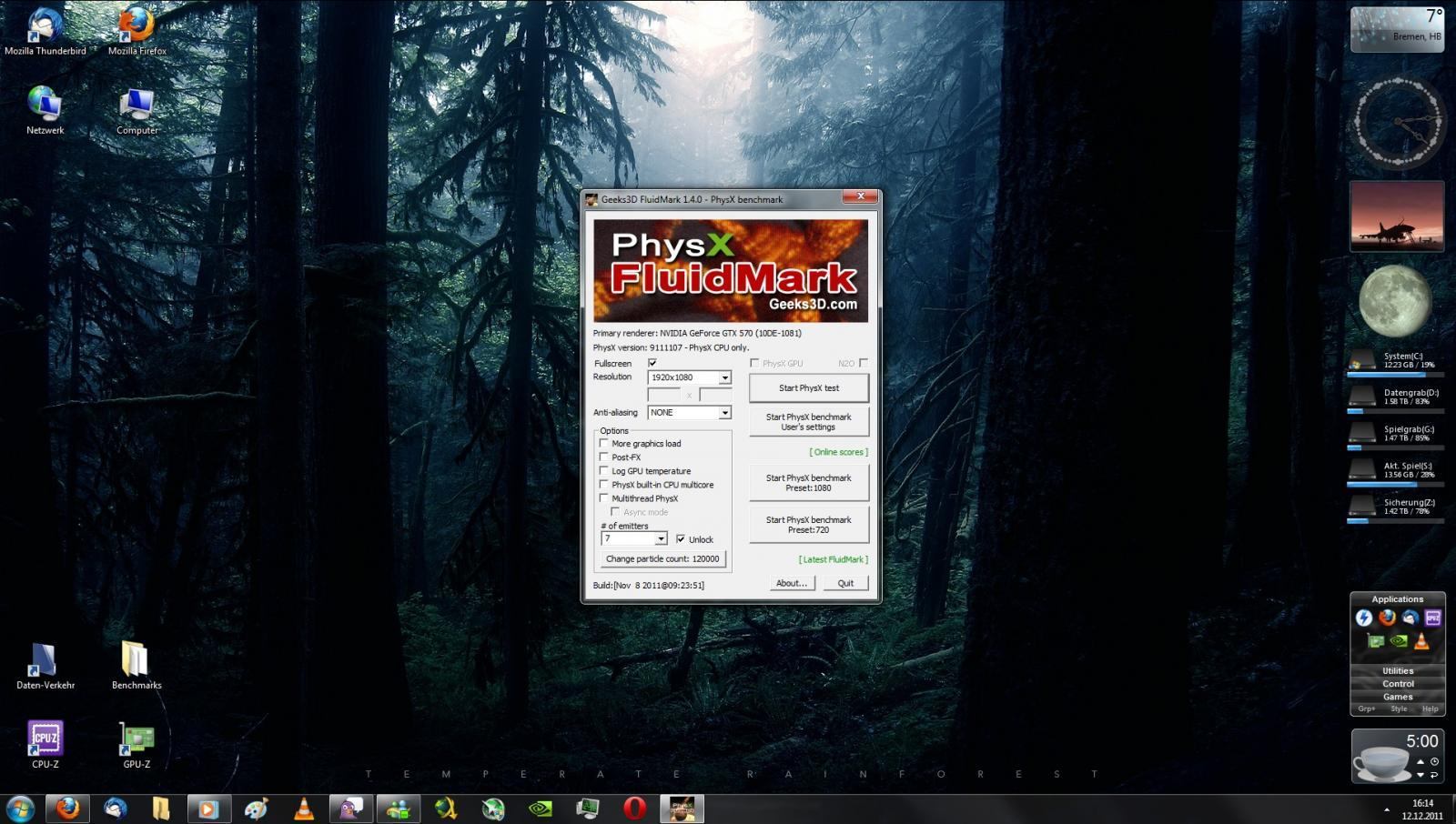

Achherjeh, das sieht ja ganz anders aus... Ich hab die Version 1.4. Kennst du die?

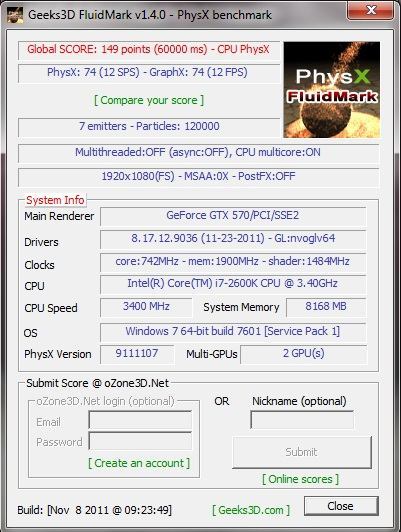

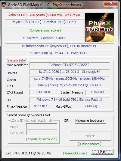

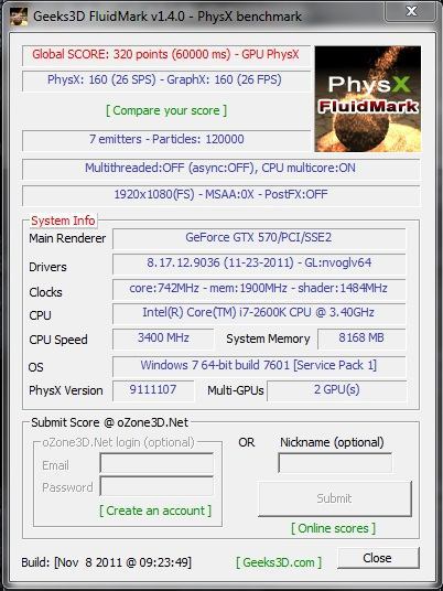

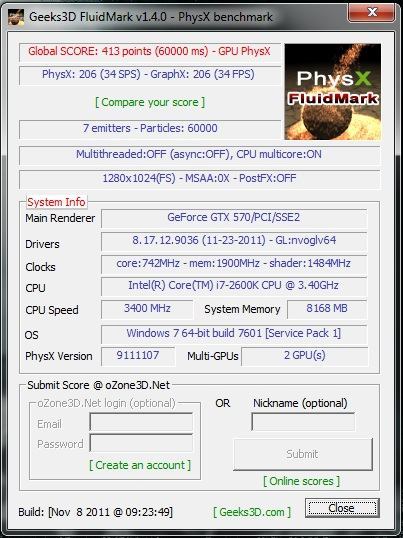

Hi,
habe mal für Dich zum Vergleich den Test mit FluidMark 1.4 vorgenommen, deine Version also. Du müsstest allerdings die Auflösung 1280x1024 wählen, da ich gerade kein Full HD TFT vor mir stehen habe.
Letztes Bild war nur aus dem PhysX Test, also nicht dem Benchmark.
Stromverbrauch lag bei ca. 230-260W, System ist stark übertaktet.
Ah dankeschön! :-)

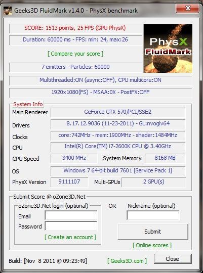

Ich hab mal 2 Tests gefahren. Einmal mit den deinen identischen Einstellungen und einmal auf 1920x1080, 31 Emittern, 120000 Partiken und MSAAx16 (komischerweise zeigt er im Resumé 0x an...):
Hmm,
minimal mehr als ich, aber ob die Werte ok sind? Auch wenn ich@OC etwa im Bereich der GTX470 liege, so ist die GTX570 so schnell wie die GTX480, wenn ich mich richtig erinnere und somit sehr viel schneller.
Da mein System, vor allem aber meine CPU mehr verbrät und meine GTX460@OC so viel wie die GTX470 verbraucht und ich nur 200-250W Verbrauch anliegen habe, dürfte dein System wohl kaum mehr als 500W für sich nehmen. Bin gespannt, was dein Strommessgerät sagen wird, wenn du einen gefudnen hast.
Ich nutze den Basetech Cost Control 3000.

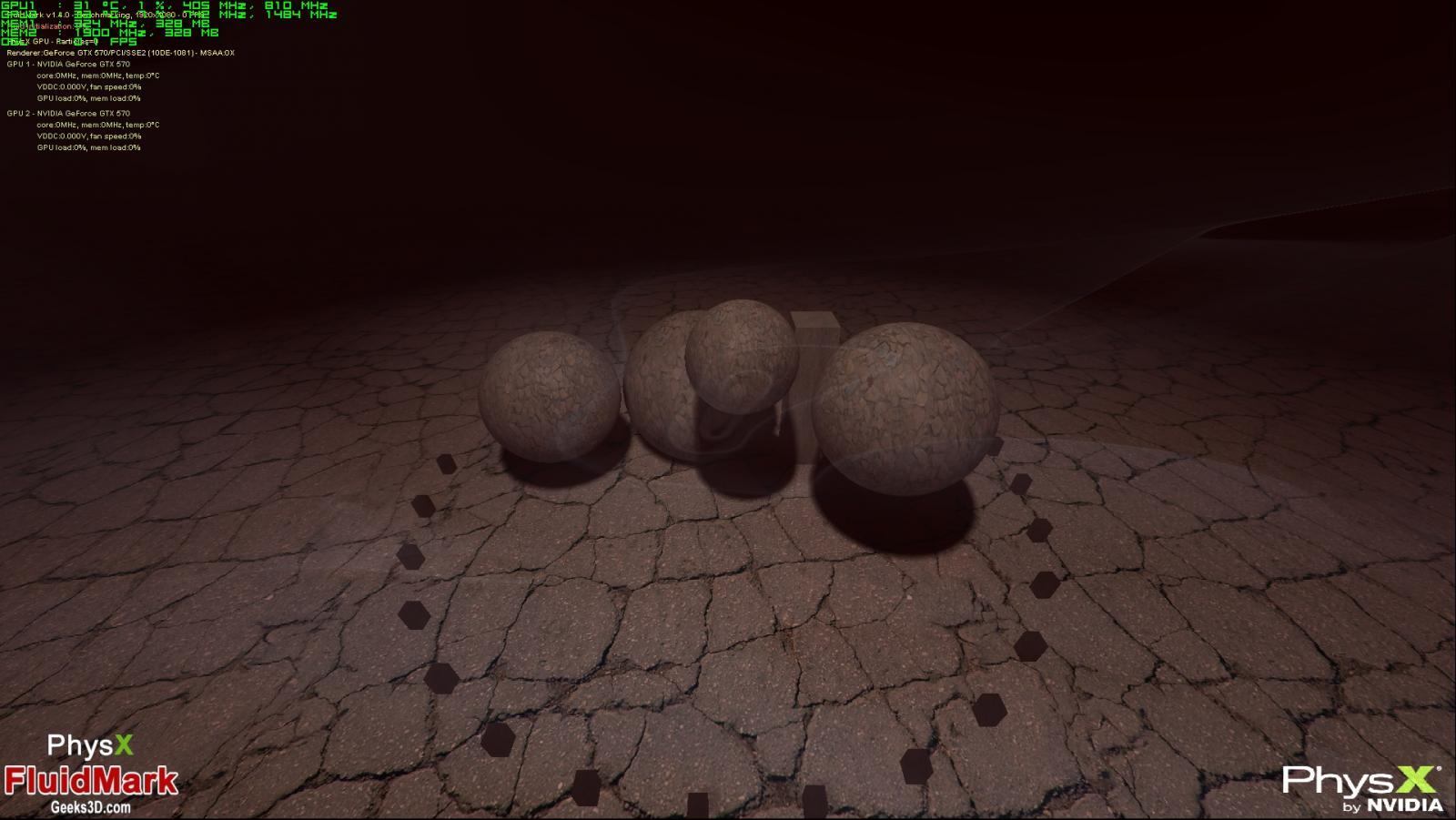

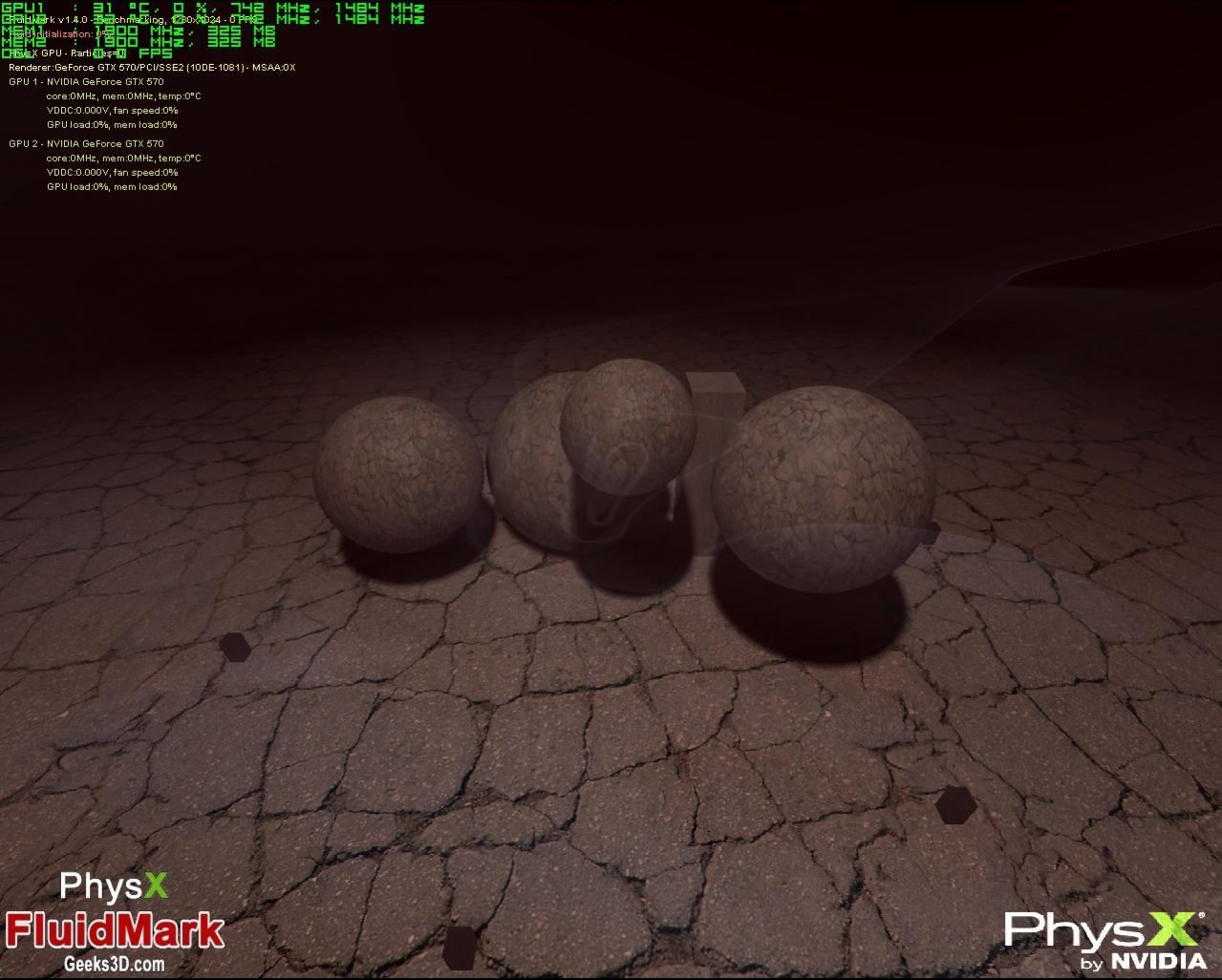

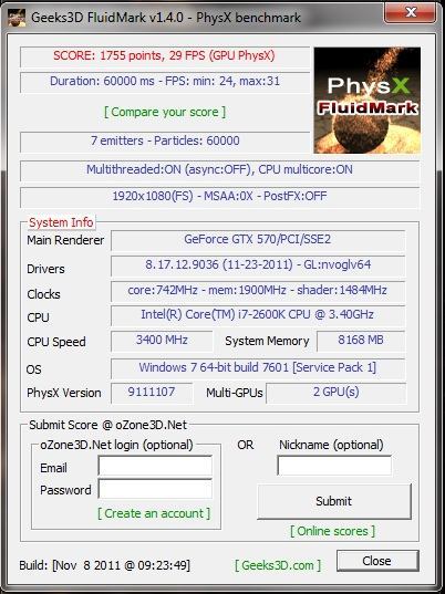

Ich hab jetzt nochmal 3 Tests mit FluidMark gemacht: GPU1, GPU2 und CPU.
Aufällig waren dabei 2 Dinge:
1) Die krassest möglische Schieflage der GPU-Auslastung: Bei PhysX auf GPU1/2: GPU1 0% (nichtmal in den 3D-Modus gewechselt), GPU2 98-99%; Bei PhysX auf CPU: GPU1: wieder 0% und 2D-Modus und GPU2 zwischen 45-ca.70%
2) GPU2 erreicht deutlich höhere Punktzahlen, als GPU1. Mich persönlich wundert das nicht. Hab mich immer gewundert, warum der Treiber automatisch GPU1 für PhysX auswählt...
Ergebnisse sind unten in der Reihenfolge: GPU1, GPU2, CPU

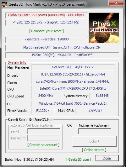

Hier nochmal GPU1 und GPU2 mit dem 1080 Preset:
