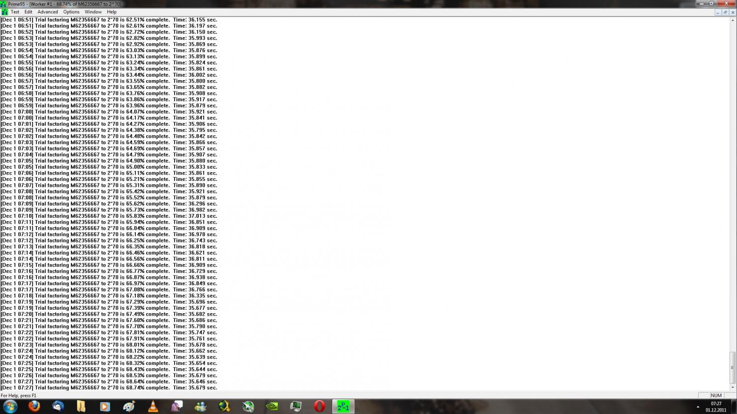

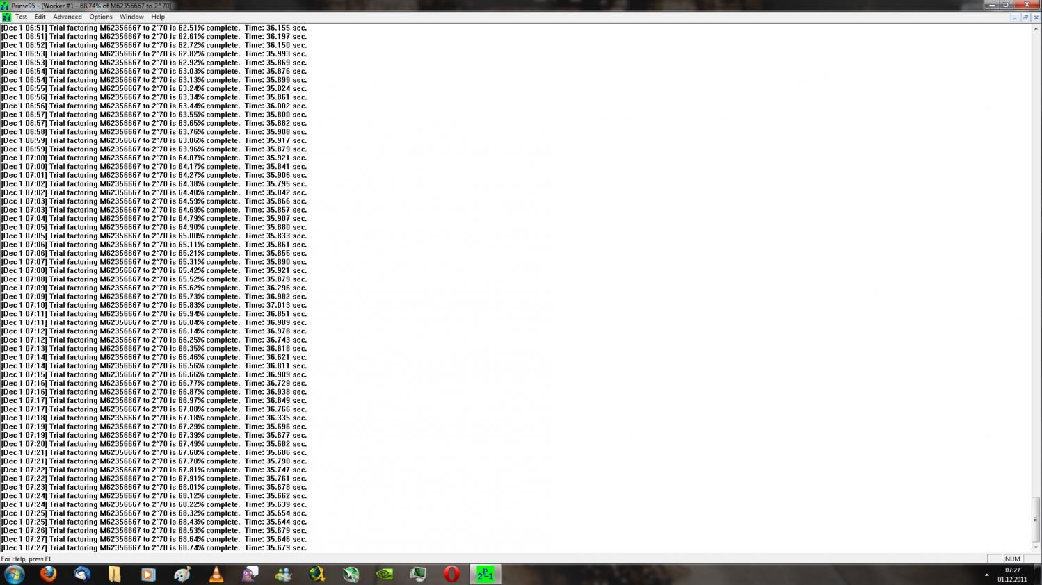

Sööö im Anhang sind die Ergebnisse von Prime, bzw. ein Screen con der Anzeige, als ichs wieder aus gemacht habe... Ist das richtig so?

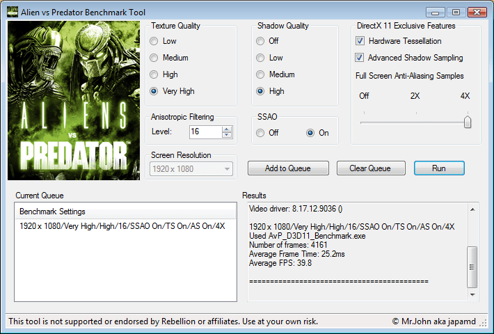

Die Alien vs Predator Bench hab ich auch grad durchlaufen lassen:
1/2: 60-70 FPS (mal bisschen dunter mal bisschen drüber)
2/2: 40-50 FPS (Die Stelle, von dieser Haufen von den Alien ins Bild rennt)
Was wären die typischen, bzw zu erwartenden Ergebnisse gewesen?

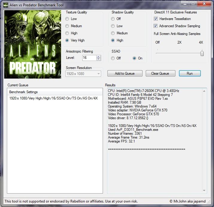

Ergänzung zum AvP Bench hätte ich vielleicht dieses Tool posten sollen. (lass mal bitte laufen und poste den Screen, Danke)
Dein Prime Screen sieht aber merkwürdig aus, was haste denn da ein gestellt?.
ich werd auch nicht schlau draus. wo sollte ich denn was einstellen?^^

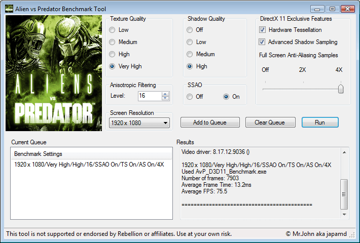

Und hier der AvP Screen:

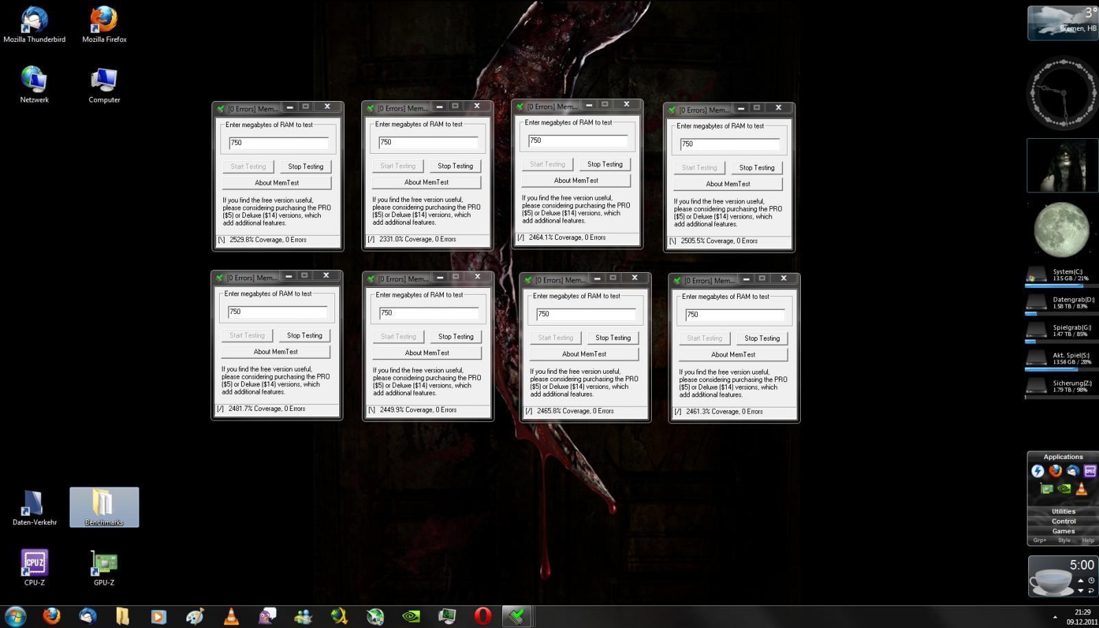

Anbei ein Screenshot von den Memtests nach gut 6-7h.

So sieht also der Test über Windows aus? Interessant, habe es bisher immer über Bios per USB Stick gefahren.
