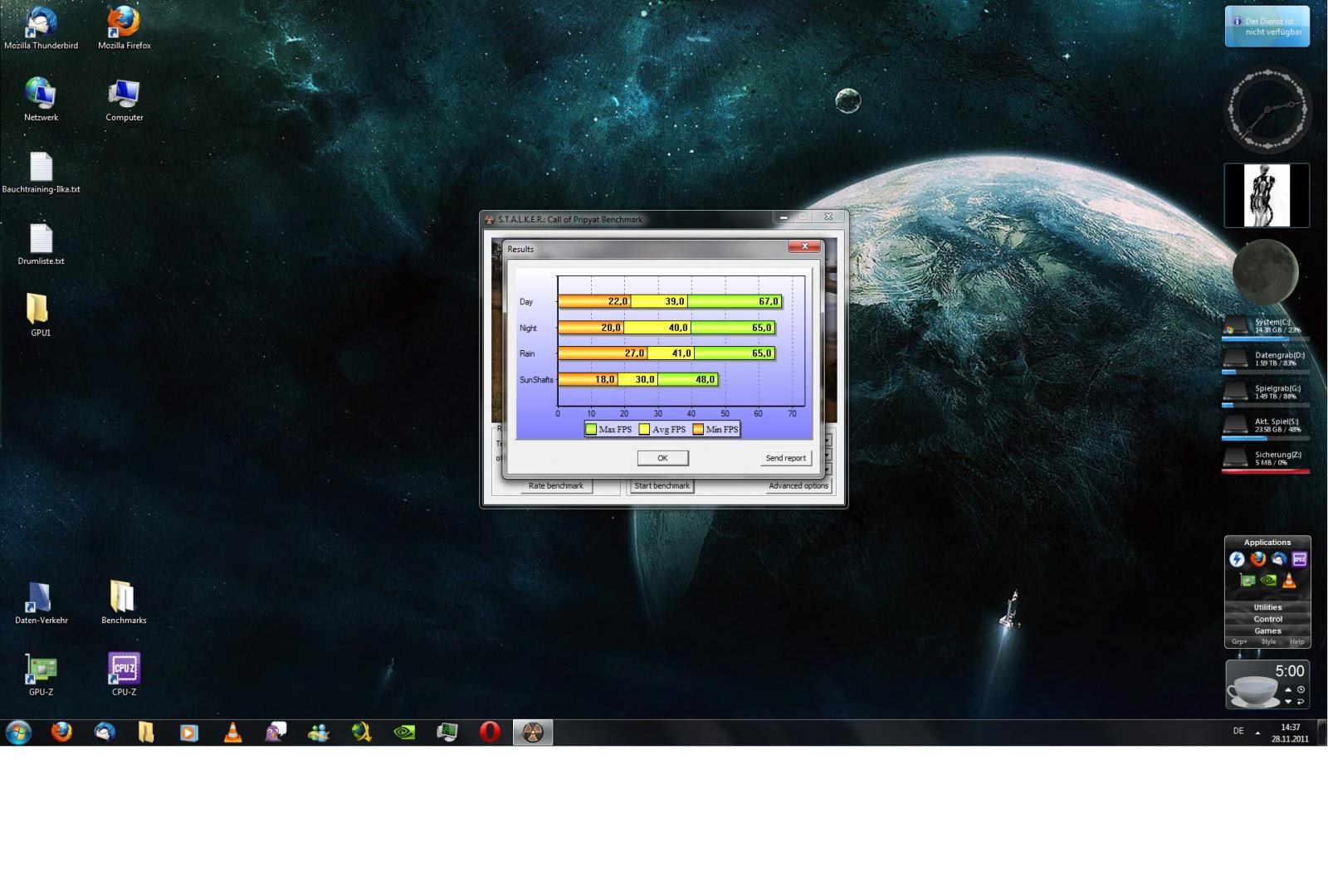

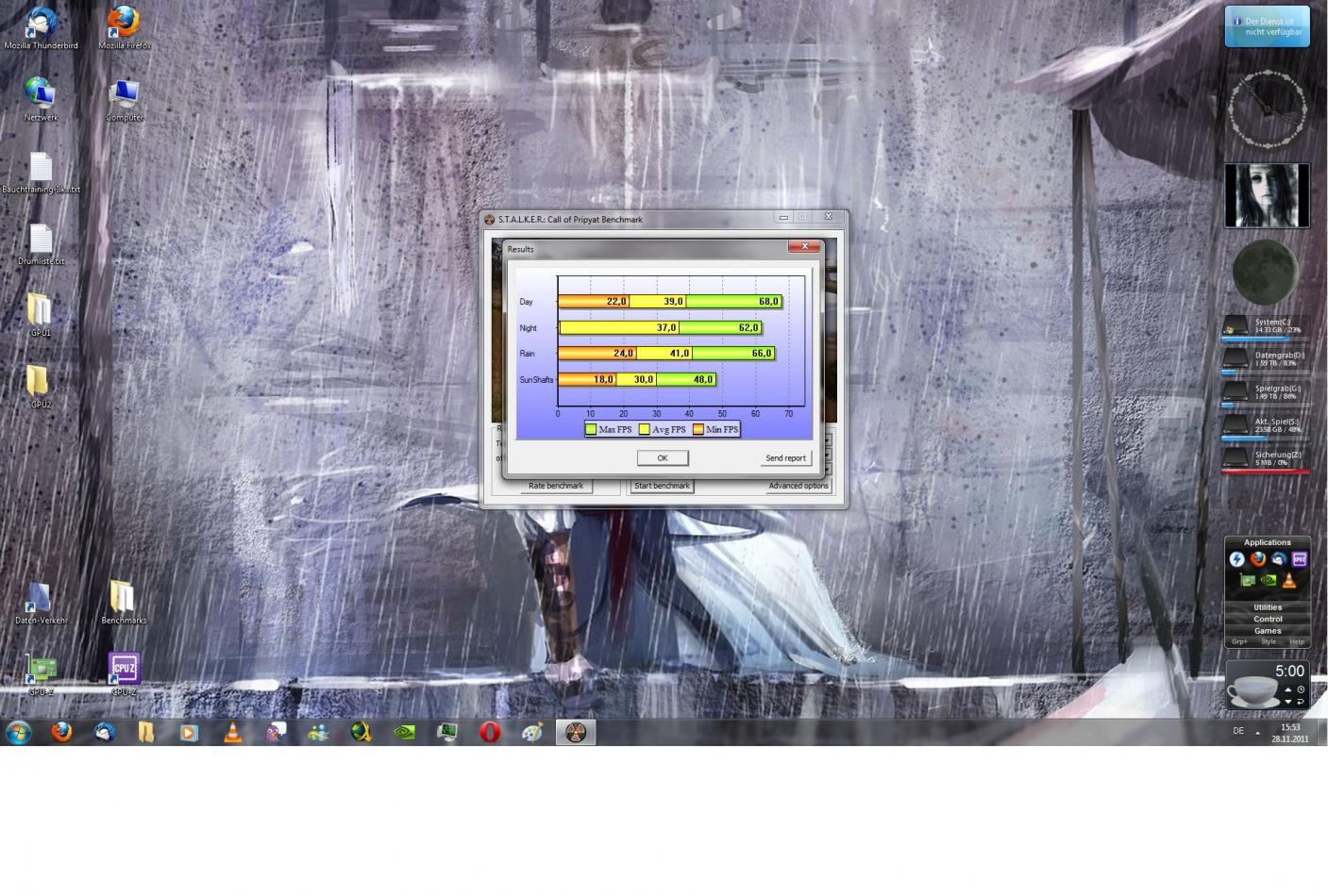

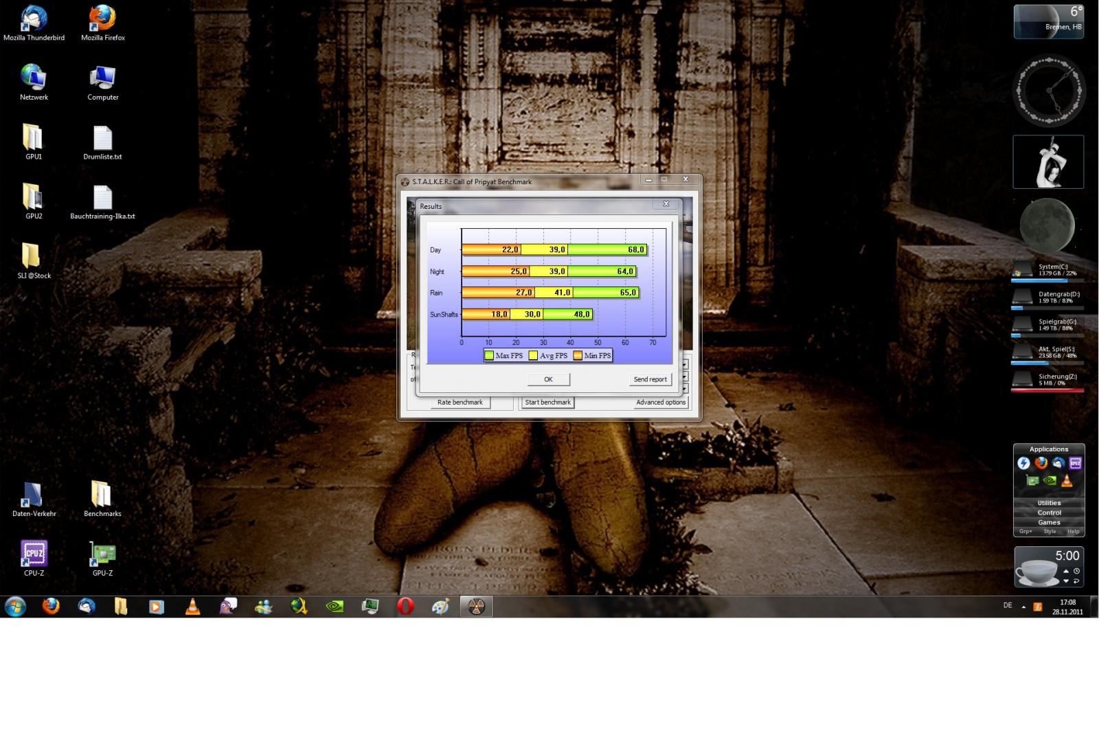

So fertig!
Was ich nicht als Screenshot machen konnte hab ich aufgeschrieben.

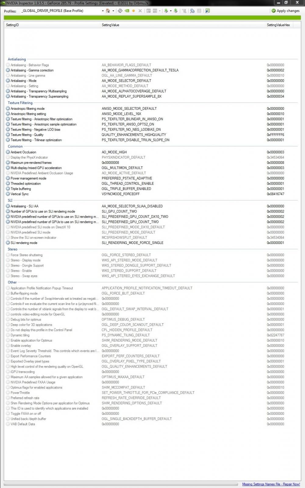

Im Inspector gibt es ja, wie wir schon gesehen haben, auch einiges an Einstellungsmöglichkeiten.
Ist da was verkehrt?

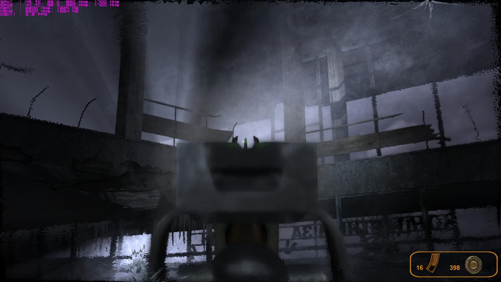

Aktivier mal die SLI Visuelle Anzeige und Poste dann nochmal ein Bild von Metro2033 (mit F12 machst du Screens).
Oder gleich den MSI Afterburner nutzen und alle möglichen Infos einblenden lassen und im Hintergrund den Task Manager laufen lassen, um später zu schauen, wie hoch die CPU Auslastung fiel und ob etwas merkwürdiges passiert? Wenn die Karten im 2D Modus verweilen, aus welchen Gründen auch immer, ist die Leistung fürn Popo. Rivatuner installiert und Taktraten damit evtl. angepasst?

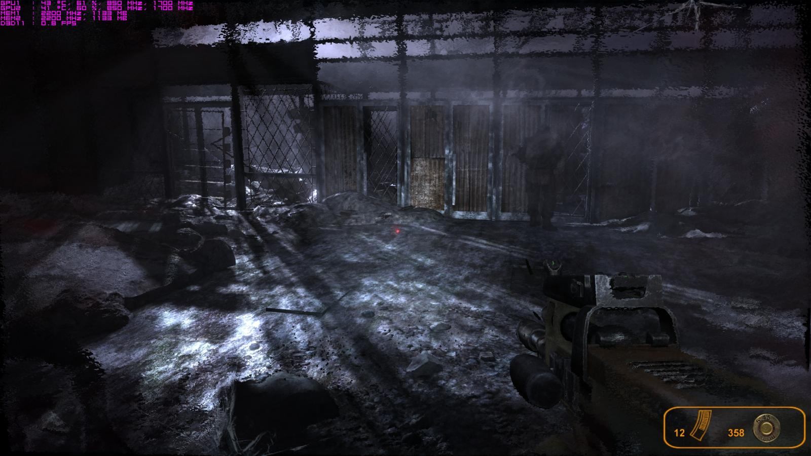

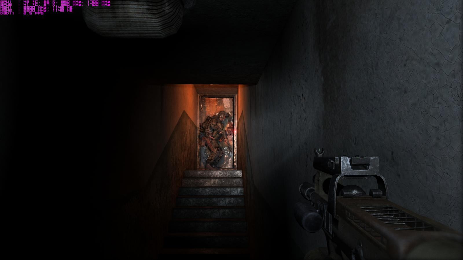

Ich nehme alles zurück und behaupte das Gegenteil!^^
Lag wohl daran, dass ich auch noch GPU-Z laufen hatte. Hab das weggelassen und der Afterburner tut brav seinen Dienst. Lade im Anhang ein paar Bildchen hoch.
Hab den Task-Manager mitlaufen lassen: CPU-Auslastung selten über 20% / Die Leistungskurve der einelnen Kerne zeichnete viele sprunghafte Änderungen großer Amplitue auf, aber keine Dauerbelastung.

Reden wir nicht drüber...
Ja, wenn ich auf AAA schalte, läuft es flüssig. Hab damit allerdings keine FPS-Zahlen gemessen.
Und die Einstellungen, die Elvis empfohlen hat habe ich auch ausprobiert:
Blamabel. Die Leistung sackt noch weiter ab (?).
