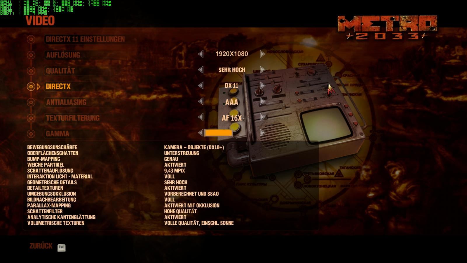

Metro 2033 Diashow
0,8/2,5fps? Was geht denn da ab, habe ich ja noch nie gesehen! V-Ram scheint auch gut voll zu laufen.
Also, das kann es echt nicht sein. Die Temps sind spitze (welcher Radi?).
Würde auch sagen, MSAA deaktivieren oder auf AAA stellen. Habe das Spiel gerade nicht vor mir und weiß nicht, ob das Anwenderseitig so eingestellt werden kann. Wenn ich ich richtig erinnere, konnte man nur ganz grob was einstellen, ist lange her.

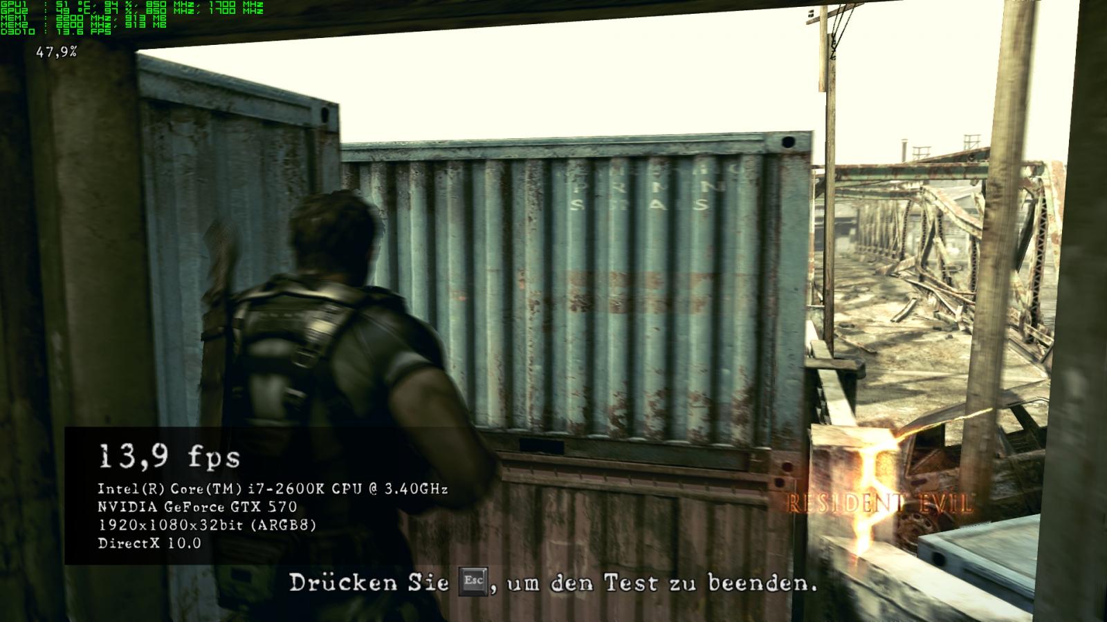

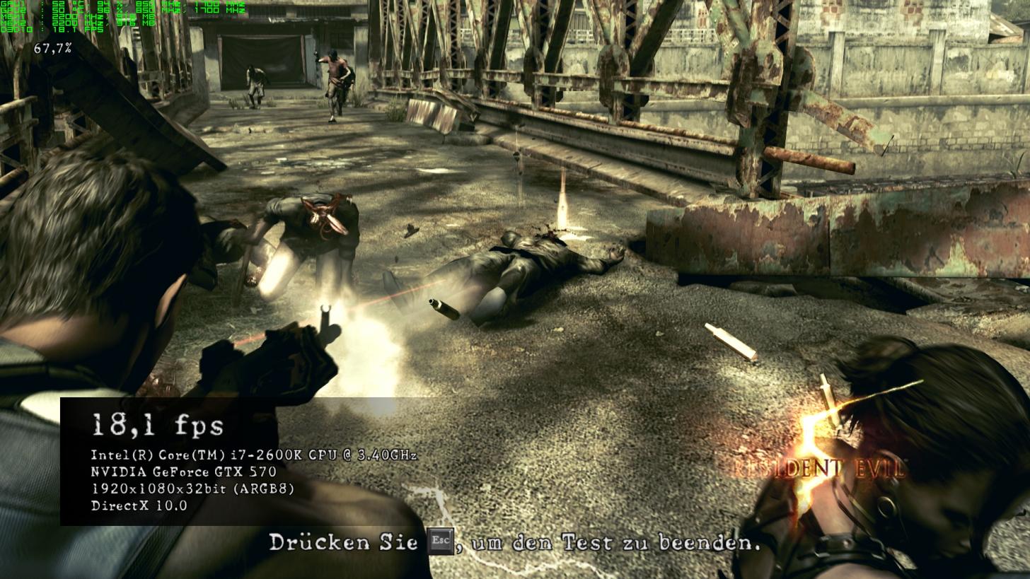

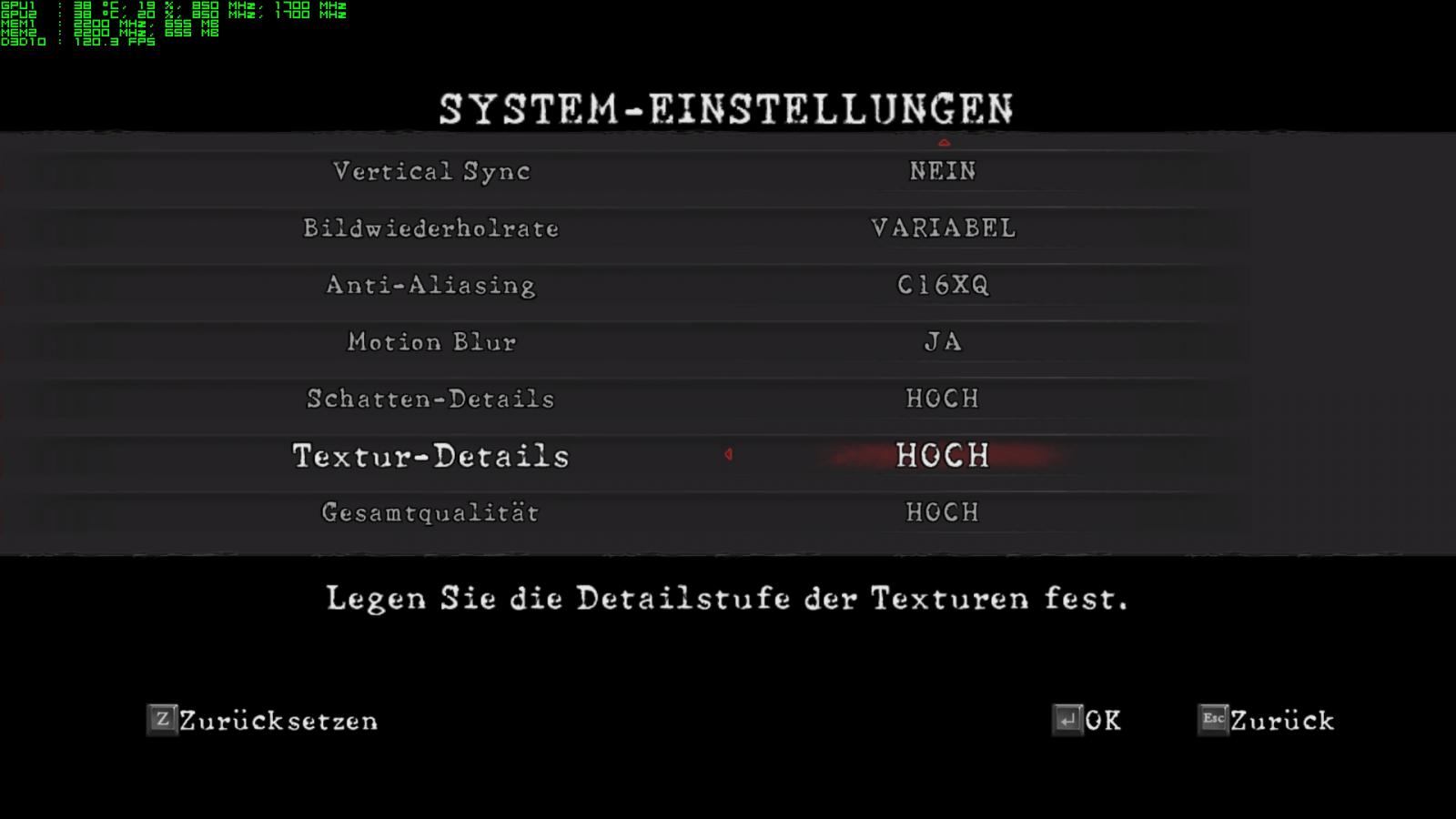

Ändert aber nichts daran, dass die Benchmarks mit Resident Evil 5 auch völlig daneben sind. Da stimmt irgendwass nicht. Metro 2033 ist beim 4 Kerner auch weniger CPU lastig, da es sich mehr auf die GPU konzentriert und extrem gut skaliert, wie Fear eindrucksvoll bewiesen hat.
Resident Evil zieht zumindest nicht so viel V-Ram. Es muss also irgendwas anderes sein, aber nur zur Kontrolle am besten auch dort nachschauen :)

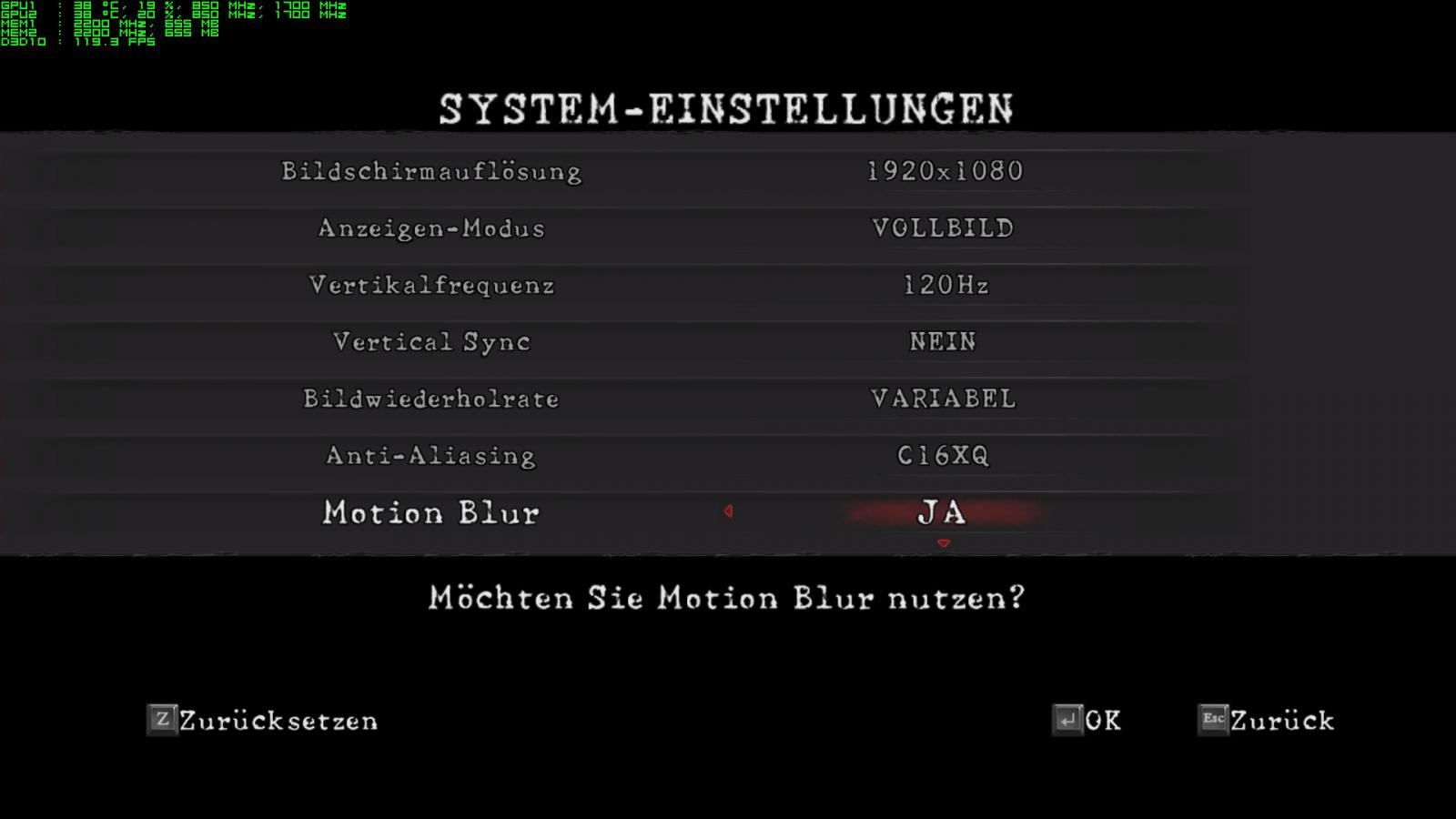

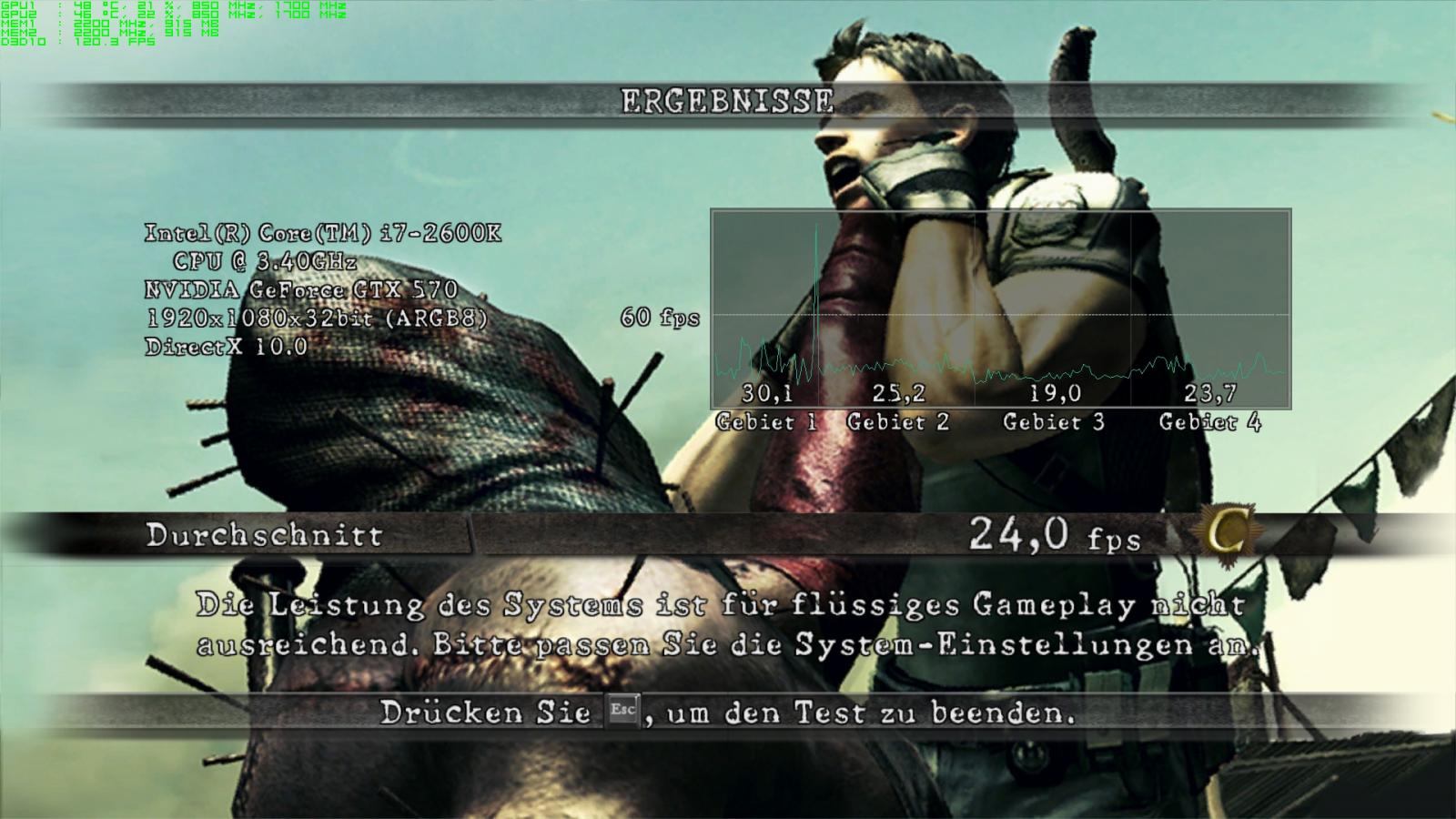

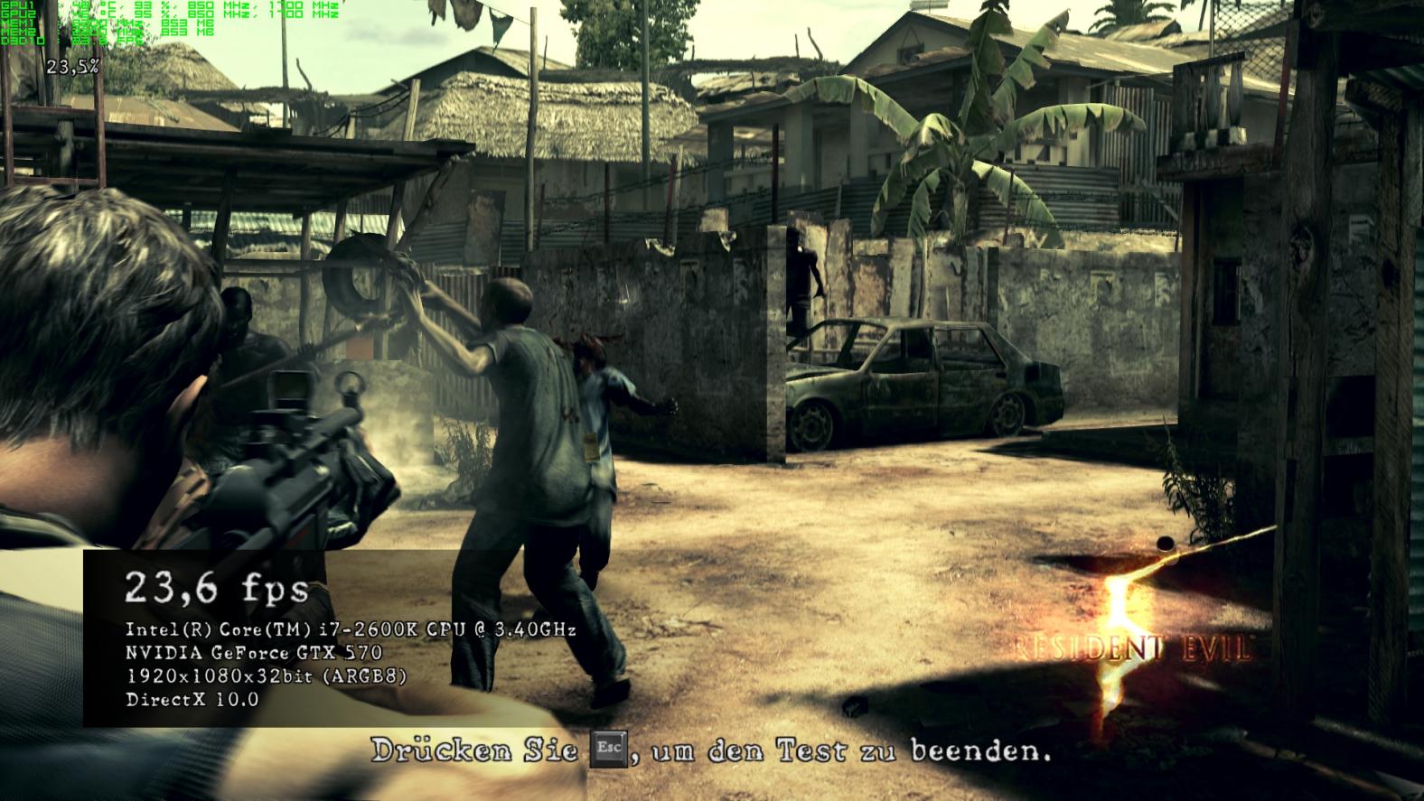

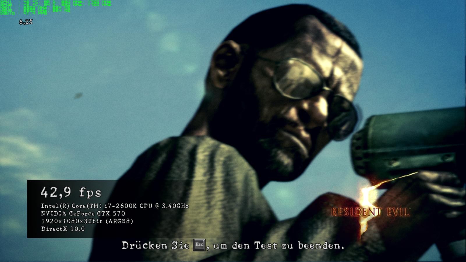

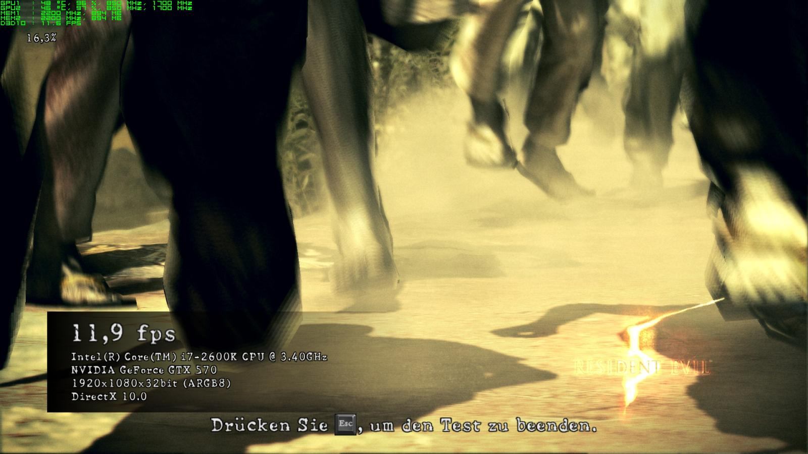

Was nachschauen? Du meinst bei Resident Evil ein kleines MSI-Screen-Shooting?
So hier die Bilder

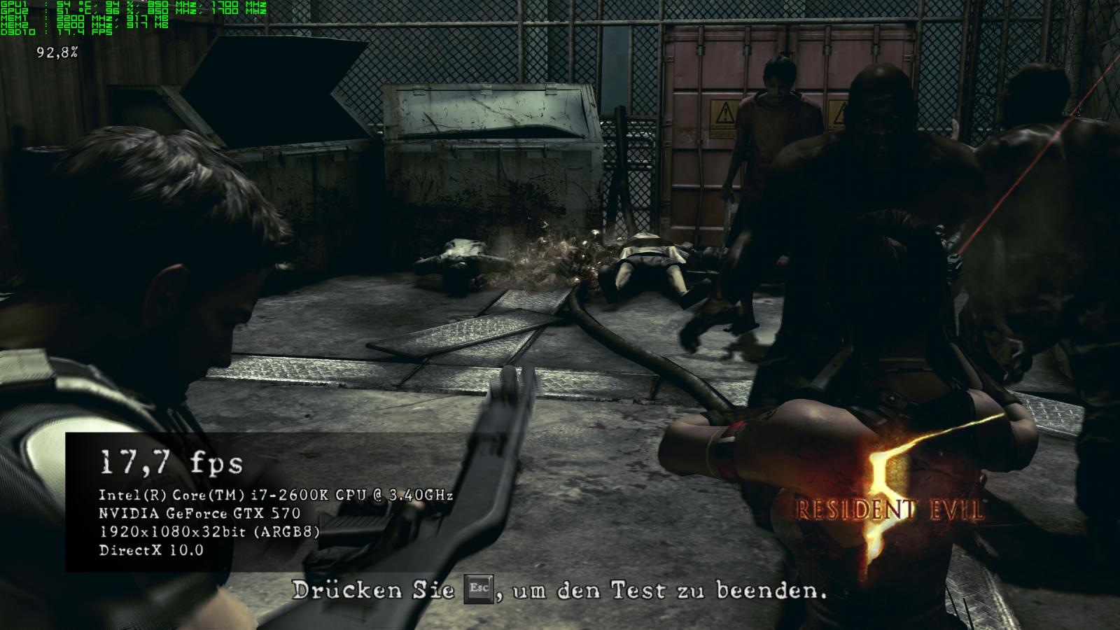

Und der Rest
guck ich schief oder sind die SLI Werte deutlich niedriger als die der Single GPU Benches?
Hast du mal die Möglichkeit die SLI Brücke zu tauschen?
Bzw. nutzt du zwei Brücken oder nur eine?
Brauch man die? Ein Kollege hat Sli ohne Brücken und das geht auch
Also,
die Auslastung der GPU sehen gut aus, der Takt ist richtig und die V-Ram Auslastung im grünen Bereich, trotzdem läuft Resi 5, gelinde ausgedrückt, beschissen, das kanns nicht sein.
Ich würe an deiner Stelle echt mal ne GPU aus dem Freundeskreis am WE leihen und schauen, ob Du damit die selben Probleme hast. Bei Resident Evil dürfte dein Schnitt nämlich über 200fps liegen und max. fps um die 350 oder so.
Bei Hard Reset sah es schon besser aus, aber deines SLIs nicht würdig, da hätte ebenfalls mehr bai rauskommen müssen.
Es ist definitiv ein Problem vorhanden, das nicht bei den Spielen zu suchen ist.

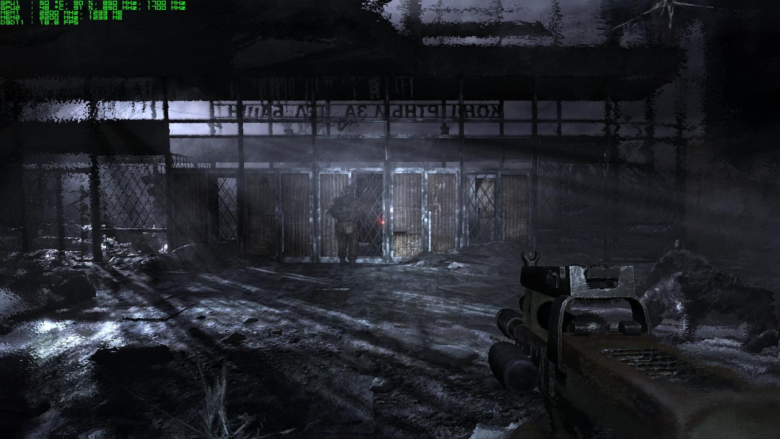

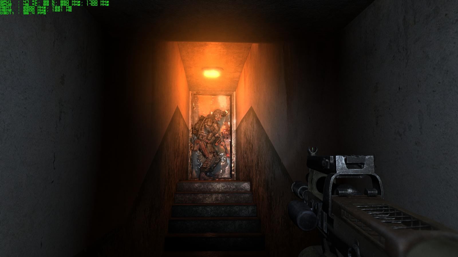

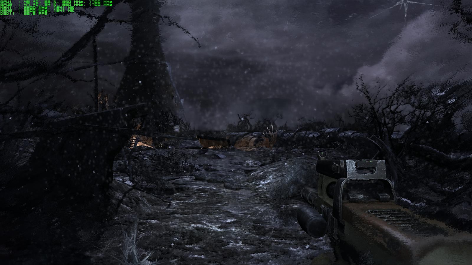

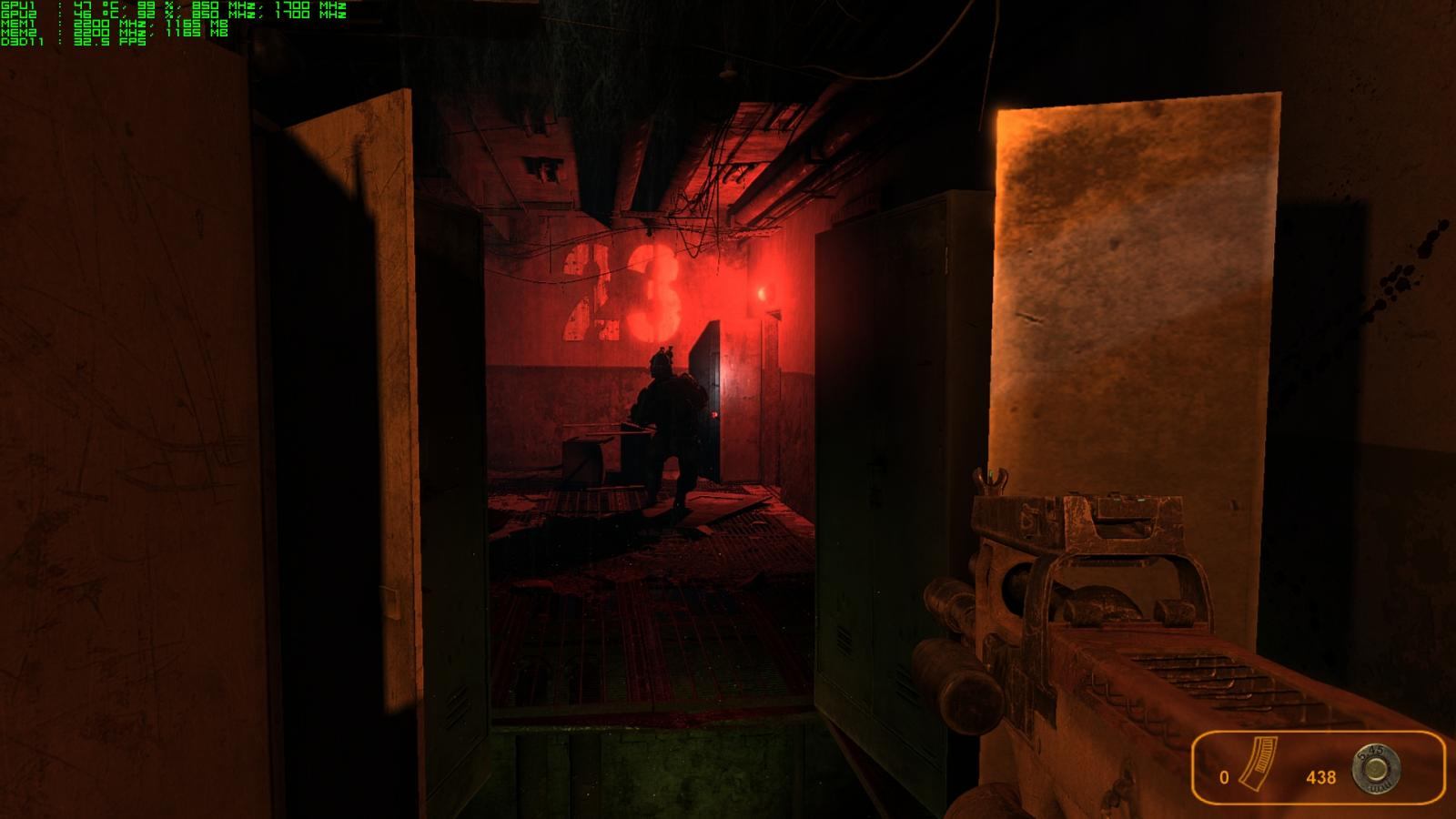

Und hier von Metro 2033 mit AAA.
Naja, mehr oder minder flüssig.^^

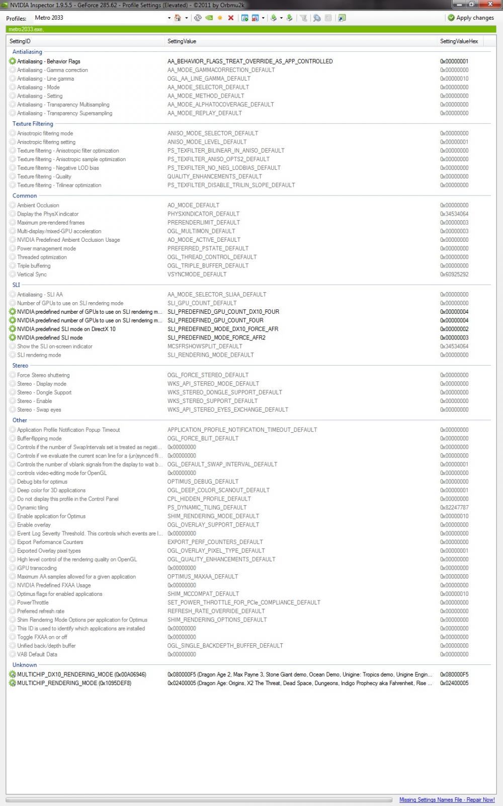

Schnapp dir nochmal den Inspector und geh in das Profilmenü. Oben links gibts ne Klappliste, einmal gibts dort den idR obersten Eintrag mit dem default Profil. Dort drehst du optimalerweise mal alles auf Anwendungsgesteuert bzw. setzt mal die Defaults neu
Dann wählst du in der Klappliste mal Metro2033 aus und schaust, ob dediziert für Metro andere Settings gesetzt sind...

Gibt ja oben ein Button mit NVIDIA Symbol, der alles auf Default setzt. Hab den mal geklickt.
Das sind dann die Werte für Metro 2033: (siehe Anhang)
Mich wundert, dass bei SLI die Einstellungen auf den Gebrauch von 4 Karten eingestellt sind...
In der Systemsteuerung sind dann die Einstellung wie z.B. Antialiasing - Gamma Korrektur, Antialiasing - Transparenz, oder Dreifach-Puffer usw. 'Aus', welche ihc vorher eingeschaltet habe.
