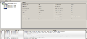

Wie lange dauert denn das Laden der Batterie nach dem automatischen Learn-Cycle? Das Ding lädt seit 3h und hat gerade mal 25%.

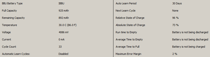

Immer ruhig bleiben... ;) Kommt sowieso auch auf die jeweilige BBU an. Also meine BBU am 9260 hat z.B. 1Ah Kapazität und wird beim Learn-Cycle mit 0,5A Ent-/Geladen. Das kann man schon als Schnel-(ent-)ladung bezeichnen... Insofern ist meine BBU in ca. 2 Std. Ent-/Geladen, womit bei mir ein Learn-Cycle insgesamt so ca. 4 Std. dauert. Gibts bei deinem Controller keine Informationen zum aktuellen Stand des Ent-/Ladevorgangs?
Das Ding lädt seit 16:16 Uhr, da war der Relearn Progress abgeschlossen. Jetzt steht da Battery is charging.. Aber mit 74mA?
Joa, kann durchaus sein, dass die Batterie bei dir nur mit 1/10C geladen wird und die Batterie 0,7Ah hat. Das ist ja eigentlich nicht unüblich bzw. sogar schonender. Dauert halt nur länger bis sie ge- bzw. entladen ist und bis der Cache wieder eingeschaltet wird und wieder die volle Leistung da ist... ;)
Hmm.. Muss morgen mal die BBU manuell neu anlernen. Laut Log wird die BBU geladen, Ladestrom allerdings bei 0mA. Die wird also gar nicht geladen.

Aktuell hatte ich ein LSIiBBU07 welche laut dem Manager 3 Tage halten soll. Die 08er welche für höhere Temp. als die 07er ausgelegt ist passt bei mir auch. Habe dann das hier dazu gefunden.
LSI iBBU08 and iBBU09 modes
Scheinbar kann man sich bei den 08 und 09er Modellen jetzt per Software aussuchen wann einem die Batterie verrecken soll und das bei noch kürzerer Laufzeit :stupid:

PS: wegen dem manuellen BBU anlernen:
Irgendwo in der LSI Doku stand das man beim manuellen anlernen den PC für diese Zeit nicht ausmachen soll da sonst der Vorgang komplett unterbrochen wird und der Controller dann erst recht mit einer falschen Laufzeit der BBU rechnet. (Vorgang wird mit ~8h angegeben). Nach dieser Laufzeit richtet sich dann auch die Zeit in der der Controller die Daten im Cache vorhält, je länger die Restzeit desto länger hält der Controller die Daten im Cache vor! Daher kommt auch das Gerücht das ein Controller mit aktivem Cache+BBU schneller bzw. aggressiver beim cachen vorgehen würde als wenn der Cache nur erzwungen wurde. Wirklich getestet habe ich es nicht aber ich könnte mir sogar vorstellen das ein Controller dessen Batterie kurz vorm ableben ist (das sieht ja der Controller) öfters die Daten schreibt bzw. verwirft als auf einem bei dem der Cache erzwungen wurde.

Mein Problem war, dass ich den PC während des Anlernens ausgemacht habe, da ich das nicht mitbekommen habe. Bei nächsten Neustart sah ich dann, dass da gerade das Anlernen lief. Naja, jetzt lädt die Batterie scheinbar normal. Aktuell: 377mA. Muss mal gucken, ob man sich dafür E-Mails schicken lassen kann.

SlotkuehlerXXL: Danke erst mal für die vielen Infos. Es stimmt schon, die Batterien sind teuer, gerade die von LSI, jetzt kommt allerdings das Aber: Wenn du mal vergleichst, welche Elektronik/Überwachung bei LSI dabei ist, so bekommst du das afaik bei keiner anderen BBU, ist mir jedenfalls noch nicht aufgefallen/bekannt. Bei meiner Areca-BBU bekomme ich nur die Infos, wann sie lädt und voll ist. Mehr nicht. Es sind nicht mal irgendwelche Wartungsroutinen vorgesehen, obwohl sie nicht deutlich weniger als die BBU von LSI kostet. Die genialste Sache ist allerdings, was Areca empfiehlt, um die BBU zu testen, nachzulesen hier (ganz unten): Wartung der Battery Backup Unit (BBU/BBM) bei RAID-Controllern "wir empfehlen diese Vorgehensweise aber nur für Test-Systeme - bei Produktiv-Systemen empfehlen wir im Zweifel den Akku besser einfach zu ersetzen" <-- Das kann man eigentlich nur mit "Unfassbar, oder?" kommentieren.
Ich habe übrigens auch einen LSI 9260 mit der iBBU07. Die hat vor ca. nem Monat mal rumgezickt, als ich einen neuen Storagemanager aufgespielt hatte. Da kam dann auch so eine Meldung wie bei dir, von wegen "Bitte BBU ersetzen". Das habe ich dann aber mit: "Kann doch nicht sein", kommentiert und mal einen manuellen Learn-Cycle gestartet. Das funktionierte dann auch und der Schreib-Cache würde wieder aktiviert. Übrigens lasse ich die nicht automatisch bzw. alle 30 Tage ihre Cycles machen. Danach wäre die nämlich garantiert nach dem einen Jahr hin. Für mich reichen ~6 Monate. Habe nämlich auch noch eine USV dran, falls da doch mal was sein sollte und wenn die BBU irgendwann nicht mehr will, kommt sie halt raus... Unten habe ich mal den derzeitigen Stand angefügt. Halte sie natürlich immer möglichst kühl. Meine BBU ist ca. 1 Jahr alt, der Counter stand nach dem Auspacken (neu) aber komischerweise schon auf 30, vielleicht vom Einlaufen...

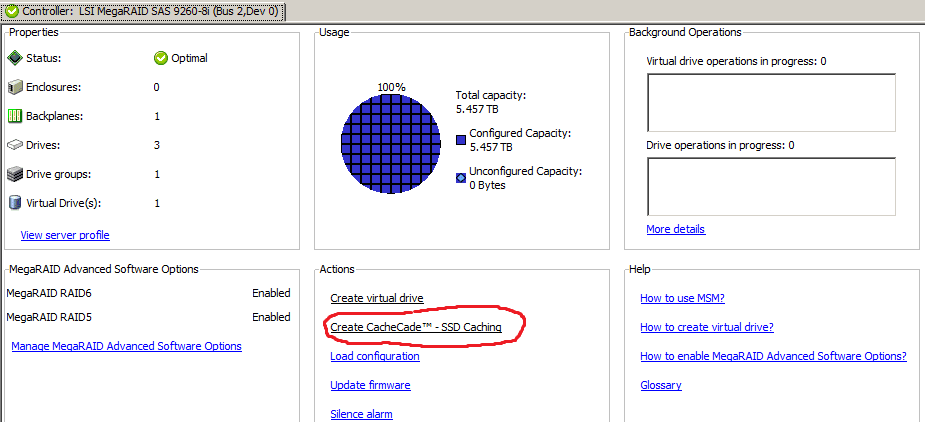

Woher bekommt man eigentlich diese "Freischalt-"Codes? Bekomme immer n DNS-Error, wenn ich dem Link im MSM folgen will. Bei meinem Controller ist momentan nur Raid5 und Raid6 "freigeschaltet". Laut LSI soll aber zumindest CacheCade für den 9260 kostenfrei sein. Ich sehe die Funktion (Create CacheCade - SSD Caching) auch, ist aber wahrscheinlich deshalb ausgegraut, weil ich keine SSD dran habe...
Was ist denn das da eigentlich noch alles unter den Softwareoptionen außer CacheCade? Recovery, SafeStore usw...?

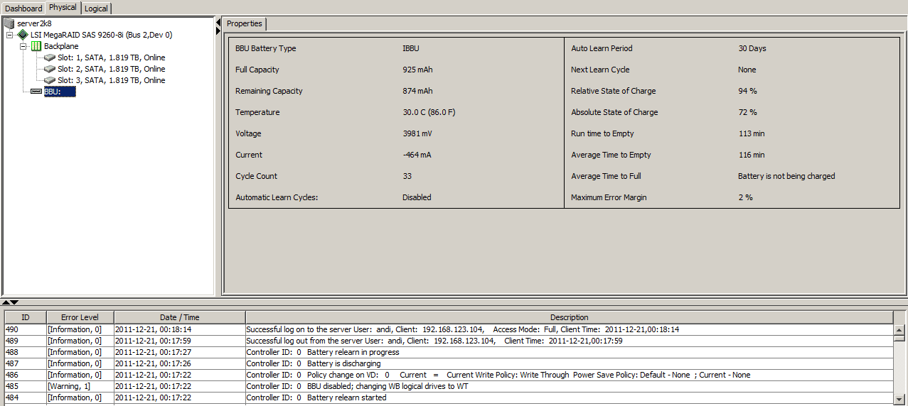

Übrigens habe ich heute über Nacht mal wieder die LSI-BBU "in die Schule geschickt". ;) Habe mich doch noch ganz gut erinnern können, das Teil wird tatsächlich mit 1/2C entladen und wieder geladen. Heute morgen gegen 6 Uhr ist der Vorgang beendet gewesen und der Schreibcache wurde wieder aktiviert. Ist alles sehr schön im Storagemanager bzw. Log nachvollziehbar (-> Screenshot). Insofern ist der Preis der BBU eigentlich schon gerechtfertigt, wenn man sich mal die "BBU" von Areca anschaut. Verglichen dazu ist Arecas Lösung eigentlich nur ein einfacher Akku, da haben teilweise Notebookakkus mehr Elektronik drin... ;) Schade ist natürlich, dass man die Akkus für sich selbst nicht einzeln nachkaufen kann und man immer gleich alles mitsamt Platine tauschen muss. Ist quasi wie bei den Druckerpatronen mit integriertem Druckkopf... Aber LSI will ja auch was verdienen, sone Platine kostet bestimmt gerade mal ein paar Euro in der Herstellung, aber gut, die Entwicklungskosten müssen ja auch wieder rein...
Dem würde ich zustimmen wenn man die nackte Batterie auch einfach ohne die Platine für ein paar € kaufen könnte schließlich ist diese dort auch nur einfach aufgesteckt.
Bietet LSI aber nicht an, könnte ja sonst sein das sich ein Kunde dann einfach ein 5€ China Sing kauft und LSI auf ihren 3stelligen Nobelteilen sitzenbleibt.
Selbst wenn also nur die nackte Batterie defekt ist wird man gezwungen eine komplette Einheit zu kaufen wenn man keine Garantie hat. Abzocke mehr nicht.
Üblicherweise gegen Bares Geld vom Händler deiner Wahl oder auch direkt im LSI Onlineshop Wer sich für die Software Lizenz entscheidet (wenn es der Controller unterstützt) kann auch gefahrlos bei einem wesentlich billigeren US-Händler kaufen. Das läuft dann rein per eMail ab.
-> Advanced Software Options
Klick hier mal jeweils auf die technischen Daten dort steht dann jeweils die Bestellnr.für die reinen SoftwareKeys
Bei LSI gibt es absolut nichts kostenlos!
Um die HardwareKeys würde ich aber einen großen Bogen machen, da man hier nur einen auf den Controller stecken kann und diesen nicht um Zusatzfunktionen selbst erweitern kann. Wenn du also nachträglich eine weitere Zusatzsoftware nutzen willst müsstest du dich erst mit dem LSI Support herumschlagen, deinen alten Key zurückschicken und dann erhältst du einen neuen. Wer CacheCade gekauft hatte sollte ursprünglich kostenlos auch CacheCade Pro 2 nutzen können. Bei den Softwarekeys klappte das auch. HardwareKey Nutzer schauten in die Röhre und mussten ebenfalls wieder ihre Keys tauschen lassen.
Beim Controller kauf am Besten schon einen Bogen um z.b. den 9260-8i machen und direkt zum 9261-8i welcher von Haus aus nur für Softwarekeys ausgelegt wurde.
