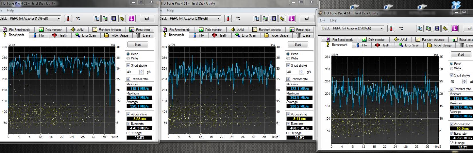

mosjka: Ne, ist alles i.O., hatte mich nur gewundert, weshalb das auf dem ersten Benchmark alles so gleichmäßig aussah. Jetzt ist das natürlich klar, du hattest auf dem zweiten VD den Benchmark ausgeführt und da ist der Abbildungsbereich natürlich auch dementsprechend kleiner bzw. somit gestreckt. Um einen "vollständigen" Benchmark über das ganze Raid5 zu bekommen, müsstest du quasi diese drei Benchmarkergebnisse genau in dieser Reihenfolge hintereinander legen.

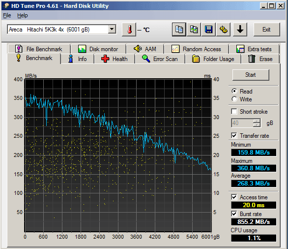

Habe nämlich auch ein Raid5 aus vier 5K3000ern am Areca 1280. Die Durchschnittsgeschwindigkeit ist nahzu 1:1 dieselbe, wenn du den Mittelwert aus den drei Einzelwerten bildest... ;) Das mit der niedrigen Zugriffszeit kommt dann auch hin, es wird ja nicht auf die gesamten 6TB zugegriffen, sondern immer nur auf einen Teil. Bei einem ~3TB-Bereich hast du um 10ms, ich bei 6TB um 20ms. Bin ich beruhigt, dachte schon, dass der PERC schneller als der Areca wäre, aber sie liegen gleichauf bzw. begrenzen die Platten... ;) Unten ist der Screenshot...
Lothar: Welcher Art "Error Level" ist diese Meldung? Hatte nämlich vor ein paar Tagen, aber nur am 27.11. und 26.11. auch mal ein paar Meldungen (ca. 12x) dieser Art am LSI 9260 in Kombination mit einem Raid5 aus 3x 5K3000ern:
Init ist nun durch...aber wirklich besser ist es nicht wirklich...das System lahmt immer noch wie Sau und auch die Benchmarks sind deutlich unter meines alten Systems. :-(

kleine Info: Erweiterung ist durch. Ende um 9:50:50 :) Gleich mal benchen
@€dit:
So die Benches sehen komisch aus. Und richtig getippt: Background Init läuft :fresse: Die Erweiterung hab ich mit dem 2.35er Manager gemacht. Irgendwie find ich die Punkte in der 11er Version nedd :hmm:
Aber hier schonmal etwas zur Zugriffszeit:
Auf den ersten 40GB sieht die WD 640er fürs System mit ca. 13ms ganz schlecht aus :fresse:
