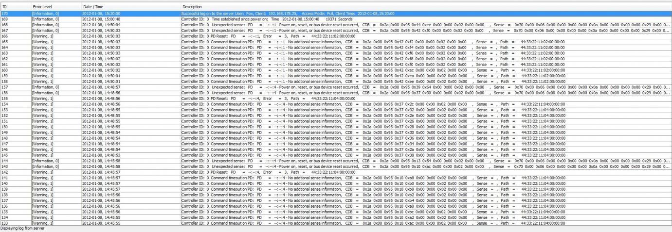

Ich hab einen LSI 9260-8i und 7 Samsung Platten im Raid 6 und bekomme folgende Warnmeldungen (Anhang).
Kann mir irgendjemand helfen?
Habe die neuste Firmware und Treiber drauf.

Also die Warnung "No addittional sense information..." hatte ich auch schon. Dies vorallem wenn viel gelesen/geschrieben wird, idle kommt die Meldung bei mir nicht. Dies passierte bei mir jedoch nur mit Platten die nicht auf der Kompatibilitätsliste standen.
Ein Kollege hatte mit den identischen Platten an einem Adaptec das Problem, dass der Wert "Aborted Commands" immer anstiegt. Diese Fehler sind nun zu 99% weg, seit wir die HDD auf die aktuellste Firmware geflasht haben.
Gibt es ein Firmware Update für deine Disks? Was sind es exakt für Disks? Bei mir/uns waren es 500GB HD501LJ, die HD502IJ machte z.B. keinerlei Probleme.
Gruss Mete
6 Platten sind Samsung HD153WI und eine is ne HD155UI.
Die warnungen hatte ich am Anfang nie...
Mich würde interessieren ob das auf dauer schlecht für meinen Raid ist?
