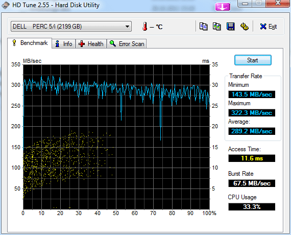

von ner USB-Platte zum Raid oder von ner internen Platte zum Raid aber zwischen internen Platten die nicht am Perc 5i hängen hab ich gute 90mb/s
hier mal das Ergebnis von HD-Tune was eigentlich gut aussieht find ich

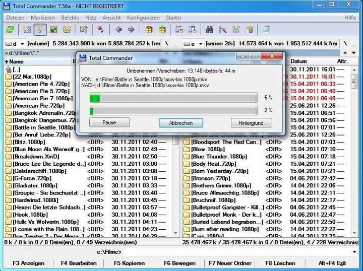

beim Total Commander hab ich ein ähnliches Ergebnis

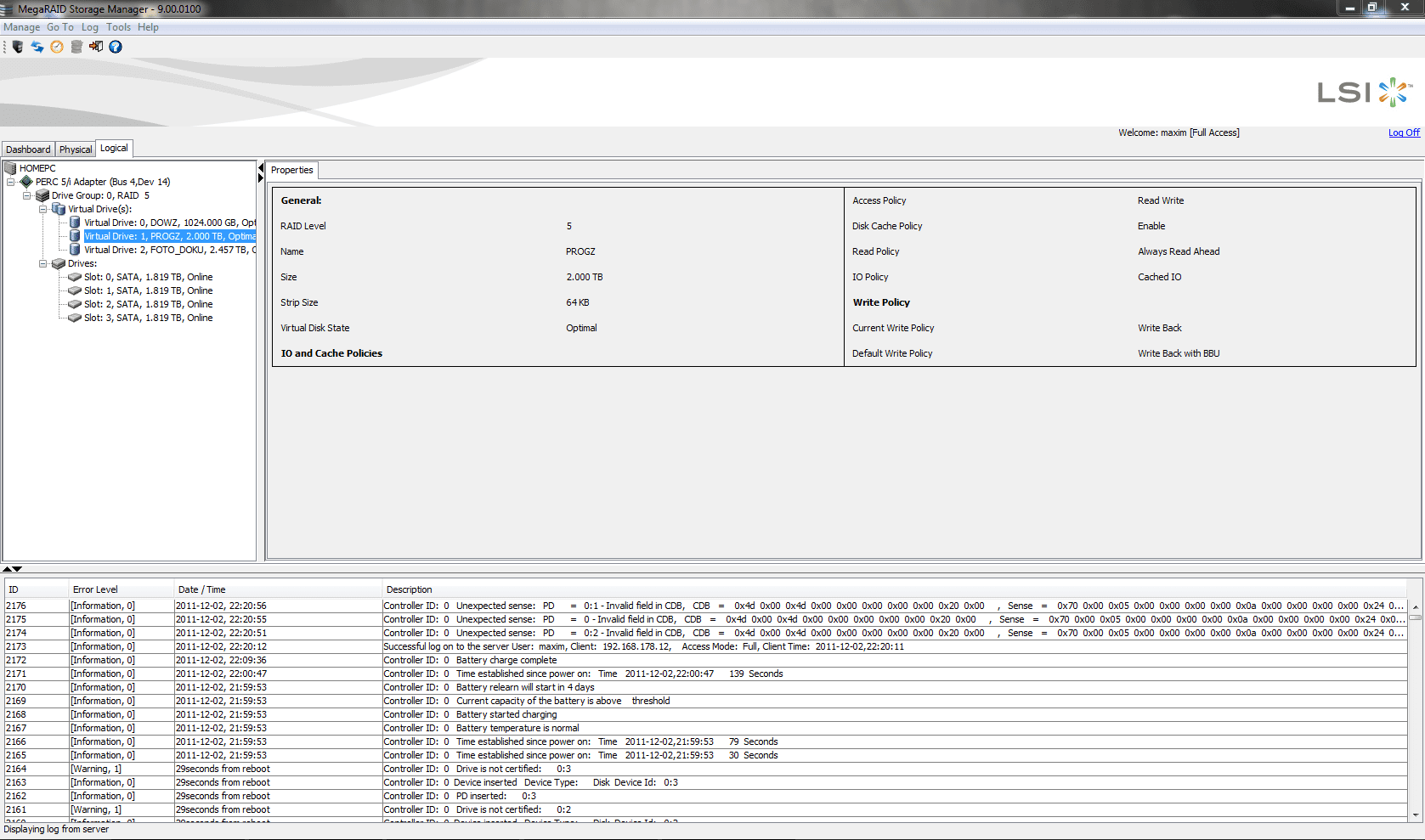

Disk Cache Policy steht auf enabeld und das Init läuft noch 12 Stunden....

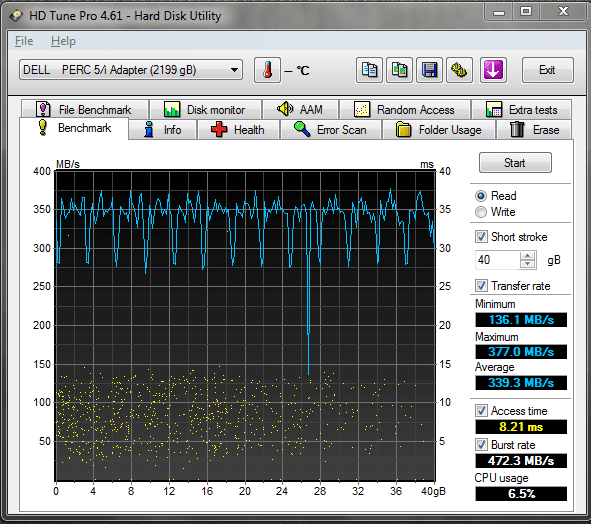

4x 2TB 5K3000 Hitachis im Raid5 auf meinem P5E Deluxe.
..und ich komme auf diese Werte.

Achso...? Eine Partitionierung über VDs geht auch..? Teste mal bitte noch die anderen beiden VDs. Wäre nämlich n bissl komisch, wenn das überall dasselbe bzw. ein ähnliches Ergebnis wäre...
Edit: Damit hatte ich übrigens mosjka angesprochen... ;)
vernünftig benchen geht erst, wenn der INIT komlett durch ist
