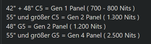

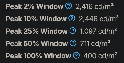

Was für Vorteile hätte man, wenn der C5 das Panel vom G5 hätte?

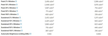

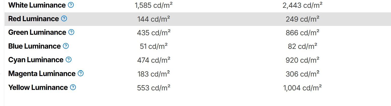

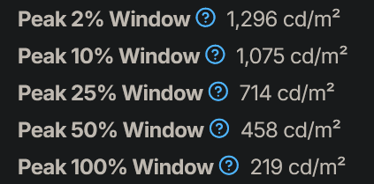

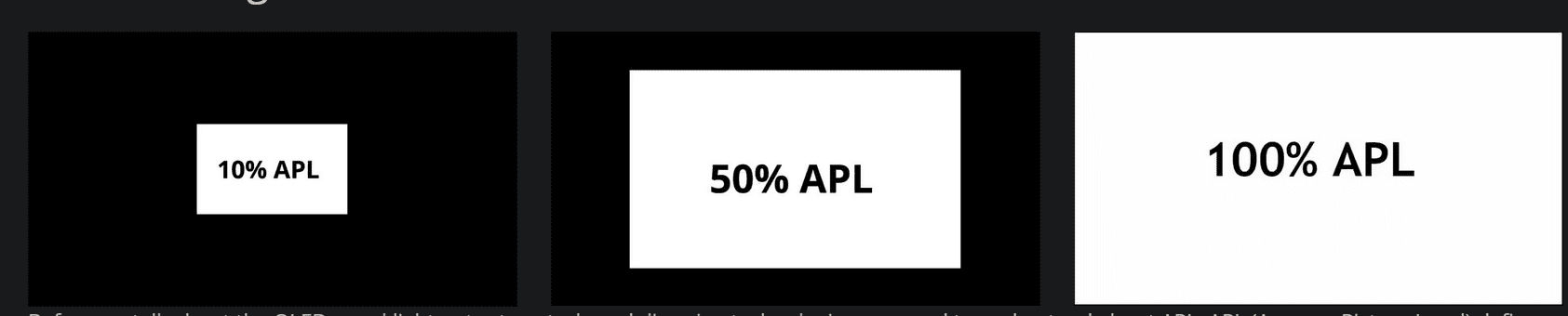

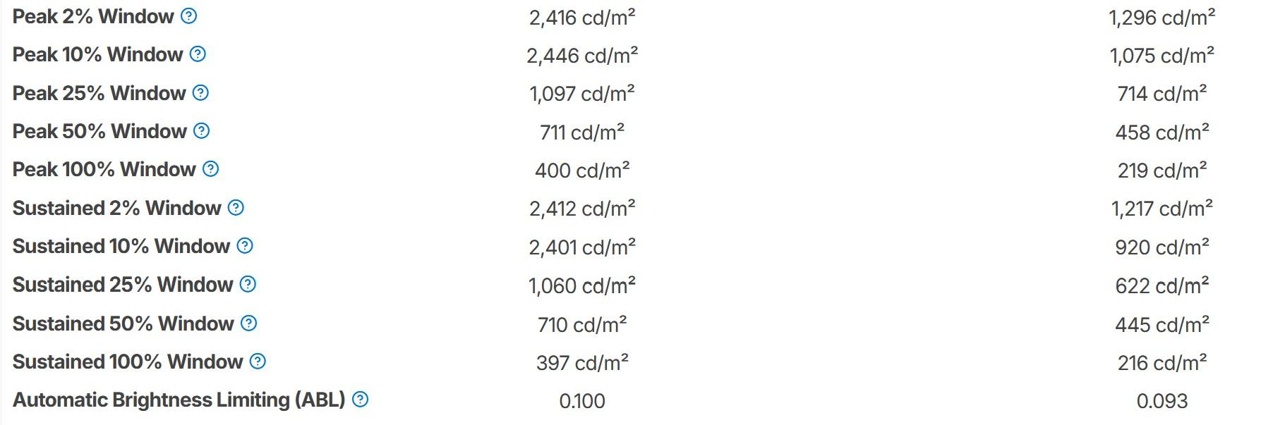

Viel Bessere Helligkeit ( nich nur im 2 % Window Peak Bereich aber auch ) .... 1.200 - 1.300 Nits mit Gen 2 Vs 2.500 - 2.600 Nits mit Gen 4 bei 2 - 10 % Window und bei 100 % Window dann 200 Nits vs 400 Nits
Hatte ich ja in meinem letzten Post schon geschrieben und hatte der User hi-tech ja auch schon oben eingefügt

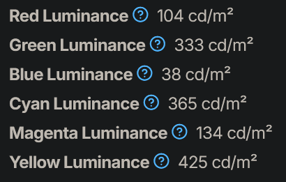

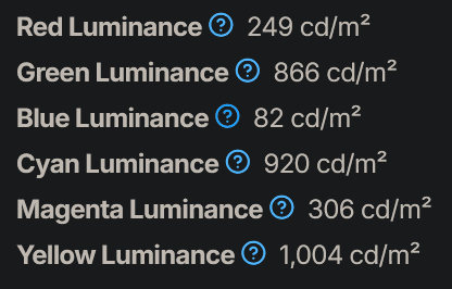

Gen 2 : ------------------------------------------------------- Gen 4 :

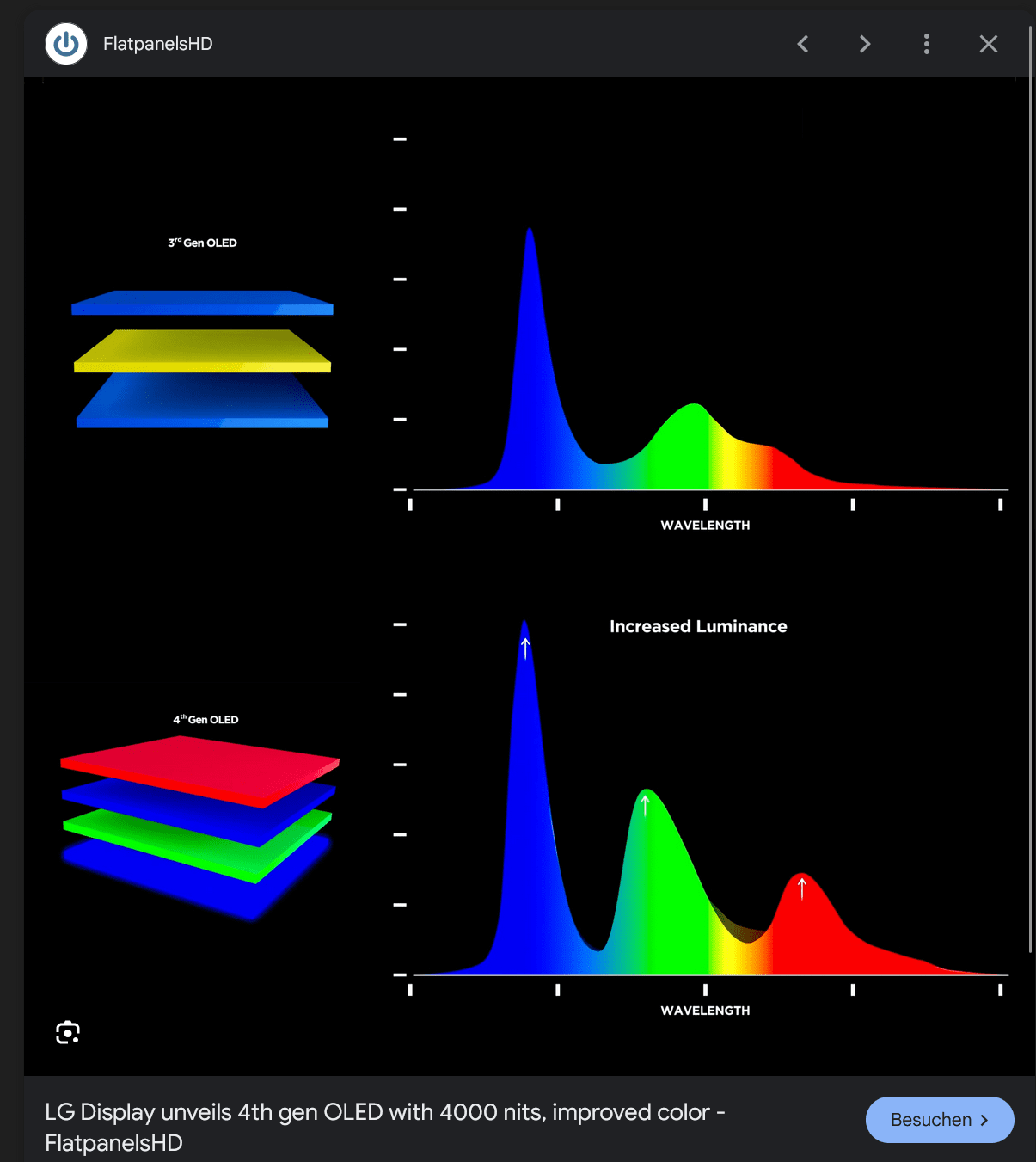

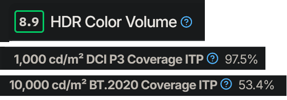

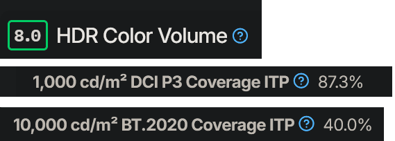

Das folgende is halt die MLA Gen 3 ( haben zb die OLED Monitore ) vs Gen 4 und nich Gen 2 vs Gen 4 :
Bessere Haltbarkeit und Stromsparender weil statt 3 Stack Normal dann 4 Stack Tandem

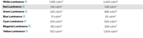

Bessere Farbhelligkeit und Farbvolumen weil halt 1 layer / Stack mehr sprich weil halt eben auch statt 3 Stack normal dann 4 Stack Tandem
Gen 2 : ---------------------------------------------------------- Gen 4 :

All das bekommt man aber aber erst ab der 2025er Gen 4 also 55" G5 und größer sowie bei den neuen 4 Stack Tandem 27" Monitor der aber nich ganz so hoch kommt mit seinen 1.500 Nits weil halt kleiner 27"
ein 48" mit dem Gen 4 Panel wäre dann wohl im Bereich 2.000 Nits

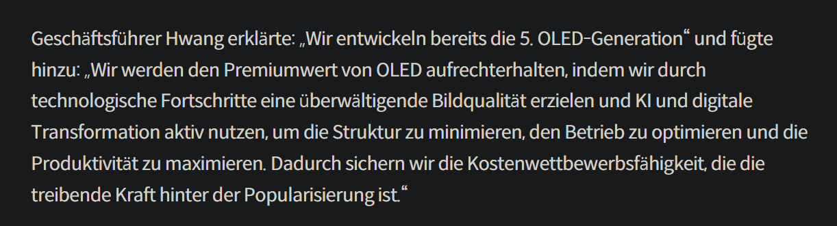

Die Gen 5 die LG Display grad entwickelt wird dann zukünftig wieder ein drauf legen mit sehr viel Glück isses schon PhoBlue / PHOLED / 2 Stack Blue Hybrid Tandem was wahrscheinlicher is wenn die
nächste Gen auch wieder 2 Jahre dauert genau wie von Gen 3 ( 2023 ) auf 4 ( 2025 ) .. wenn also Gen 5 dann 2027 kommt is die wahrscheinlichkeit auf PHOLED / Dream OLED höher .. wenn 2026 schon Gen 5 kommt dann is sie niedrig bzw im Grunde nich vorhanden
Das G5 48 Panel ist halt ein Stück heller allerdings ist die 48" Variante abgespeckt im Vergleich zu dem 55" G5, der mit dem neuen Tandem Oled Panel vermarktet wird. Ob der G5 48 die neue Paneltechnik auch hat, ist aber bisher nicht wirklich klar und einige dachten, dass der G5 48 ein C5 48 Panel hat, was etwas stärker angesteuert wird. Mit deinem Bild wissen wir jetzt zumindest, dass dies so nicht stimmt. Ob es das Tandem Panel beim G5 48 ist weiß man zwar immer noch nicht, aber zumindest wäre es jetzt noch mal naheliegender.
Wir wissen lediglich welche Pixel Struktur das Panel verwendet aber nicht welches Panel / Panel Gen verbaut wurde

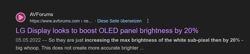

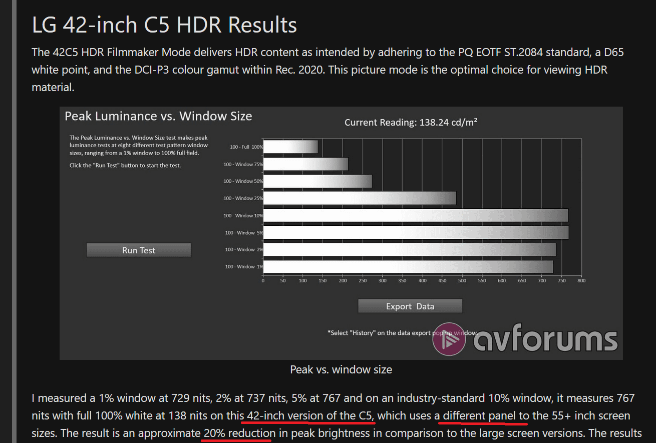

Allerdings weisst das hier vom AVForums Review ...

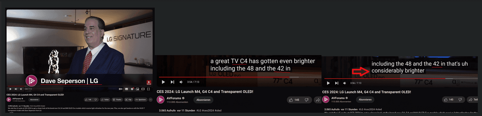

... eher darauf hin das die kleinen Panels der C Serie wohl noch Gen 1 nutzen und das erklärt auch die 700 - 800 Nits von den kleinen C Panels der 2025er 48" C5 kommt ja auch nur auf 770 Nits
die ja mein alter 2020er Gen 1 48" CX im Grunde auch packt bis halt auf so 50 Nits die aber Panel variance sein könnten und wohl auch sind

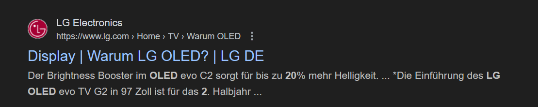

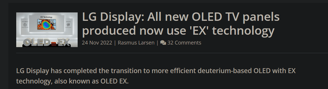

Wo haben wir diese 20 % schonmal gesehen ?? .. hmm .. beim wechsel von Gen 1 auf Gen 2 ( Deuterium Kühlung )
Die 48" und 42" der C Serien Panels haben jene 20 % aber nie gesehen weil wohl weiterhin noch Gen 1 Panels was deren Stagnation im 700 - 800 Nit Bereich erklärt
Gen 1 packt im max 800 - 900 Nits ..... Gen 2 packt 1.300 Nits ... der 48" G5 liegt bei 1.200 Nits was auch zusammen passt mit Gen 2 und jene 100 Nit unterschied passen ins Bild auch der 97" G5 hat ja nur Gen 2 ... Gen 4 packt 2.500 Nits ( Aktuell )
Wirklich rausfinden werden wir es wie schonmal gesagt wohl nich aber alle Daten die wir bisher haben und besonders das letzte Puzzle Teil vom AVForums Review lassen mich auf das Schlussfolgern was ich schonmal schrieb :

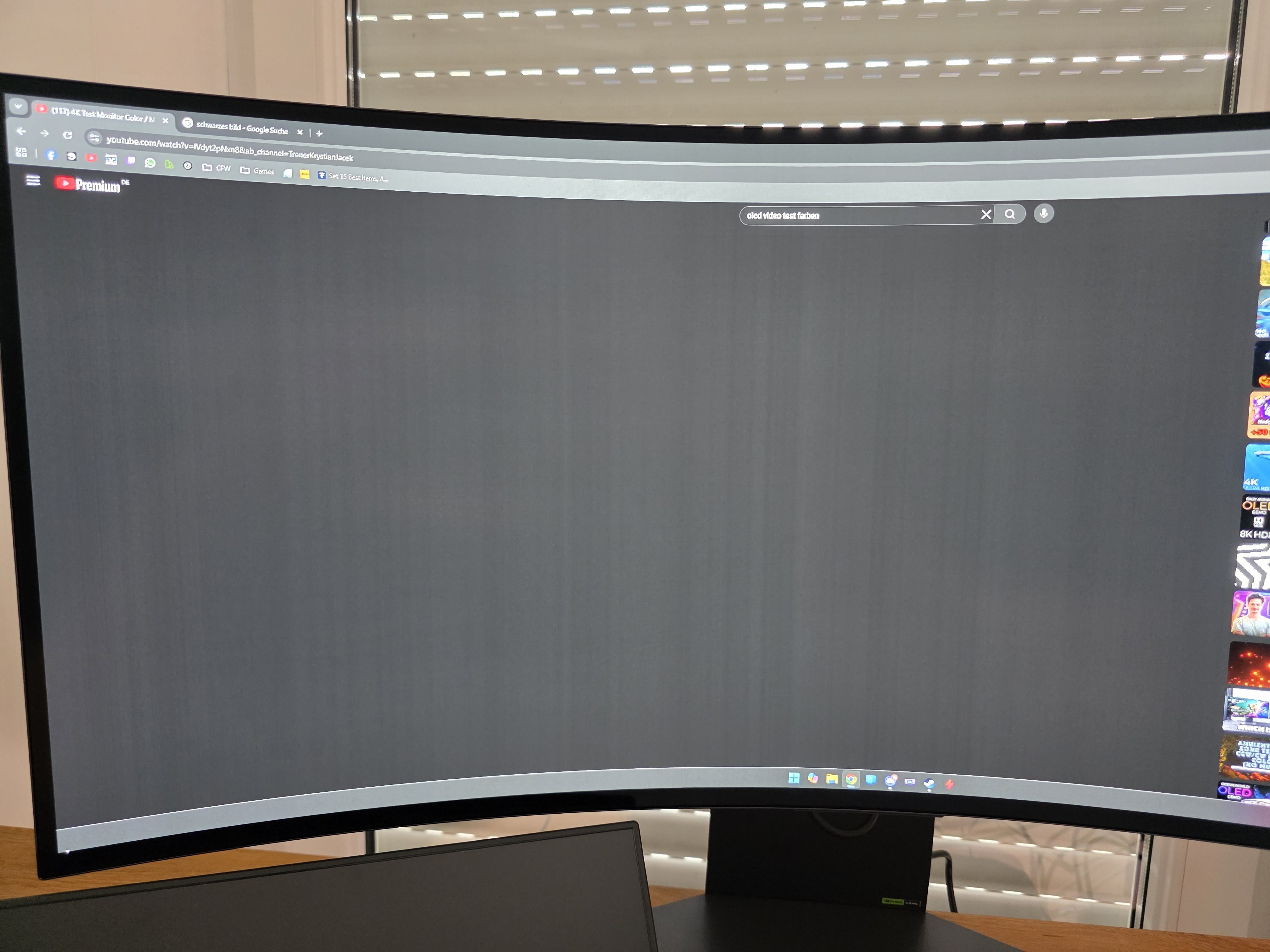

Moin Leute. Hab mir den LG 34GS95QE geholt, frisch ausgepackt und angeschlossen und das Bild ist bei grauen Hintergrund z.B. bei Youtube oder Google so schrecklich. Das ist doch nicht normal oder??
Mhm sieht echt nicht gut aus, normal ist das heutzutage eigentlich nicht mehr. Mein 27GS95 hat das auch ganz leicht aber nicht mal ansatzweise so schlimm wie deiner hier. Mein G5 48 hat dagegen so gut wie gar kein Banding.
Probiere mal einen großen Refresh und wenn das nicht hilft würde ich den zurückschicken.
Das mit dem großen refresh bevor nicht paar kleine liefen würde ich eher sein lassen^^
Warum? Was soll da passieren?
Nach dem Refresh ist das meiste weg. Erkenne noch 2 Streifen..
Ja ich hab bei meinem 27er auch einen Streifen den man leicht sieht wenn bestimmtes Grau vollflächig dargestellt wird. Denke das ist noch im Rahmen. Mein alter C6 von 2016 im Wohnzimmer sieht da anders aus

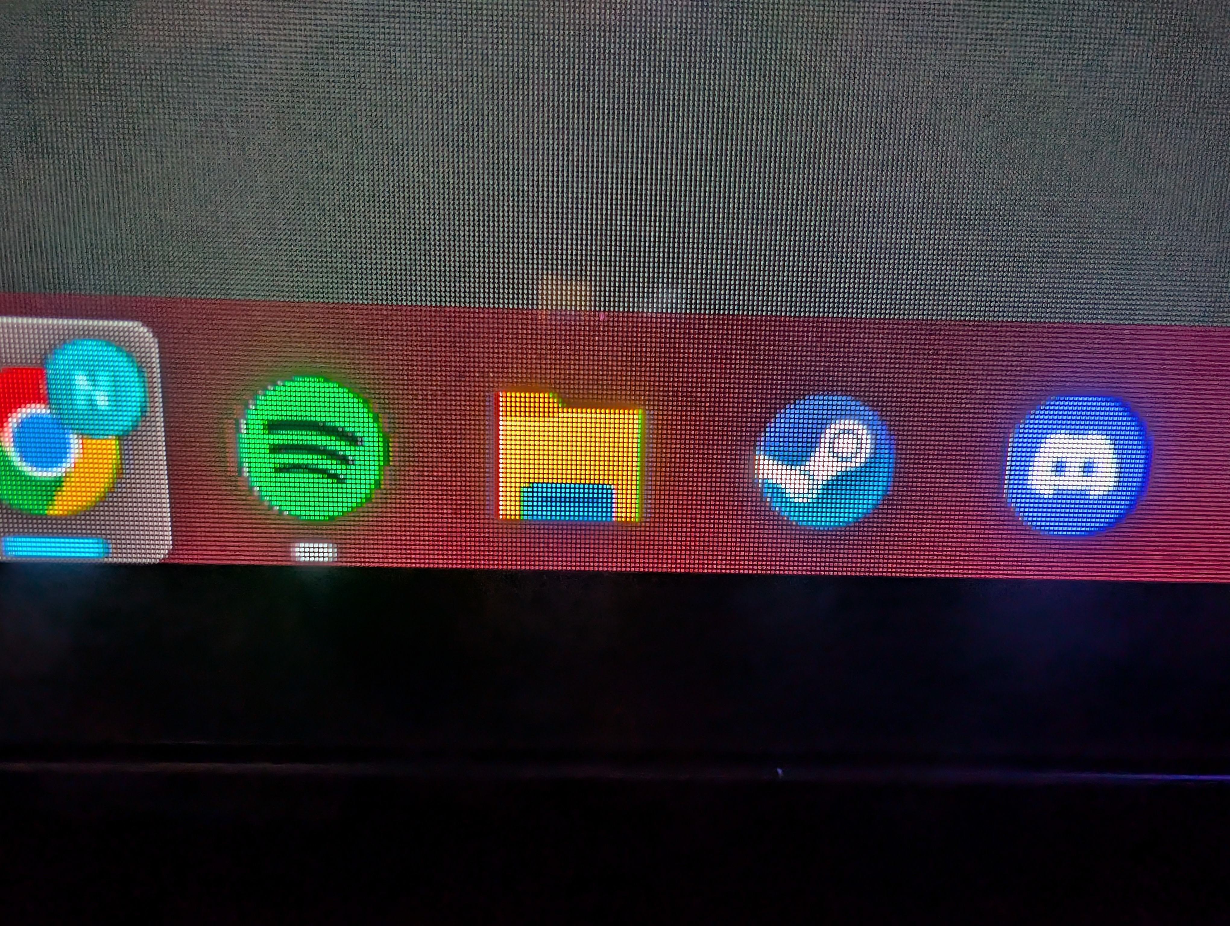

Ich habe meinen C5 42" gestern bekommen. Mir ist aufgefallen das einige Symbole unscharf sind in der Taskbar.
Ist das wieder so ein typisches Windows Problem, oder habe ich etwas falsch eingestellt?
Hoffe man sieht es auf dem Bild.
Der Vergleich zwischen Spotify (unscharf) und Steam(scharf)
edit:
Wenn ich etwas anderes auf die Position von der Taskleiste schiebe ist dies scharf, also Taskleiste ausblenden und ein Fenster darüber schieben.

Kann einfach am icon liegen das mit UHD nicht klar kommt.
Sonst ka woran das liegt.
