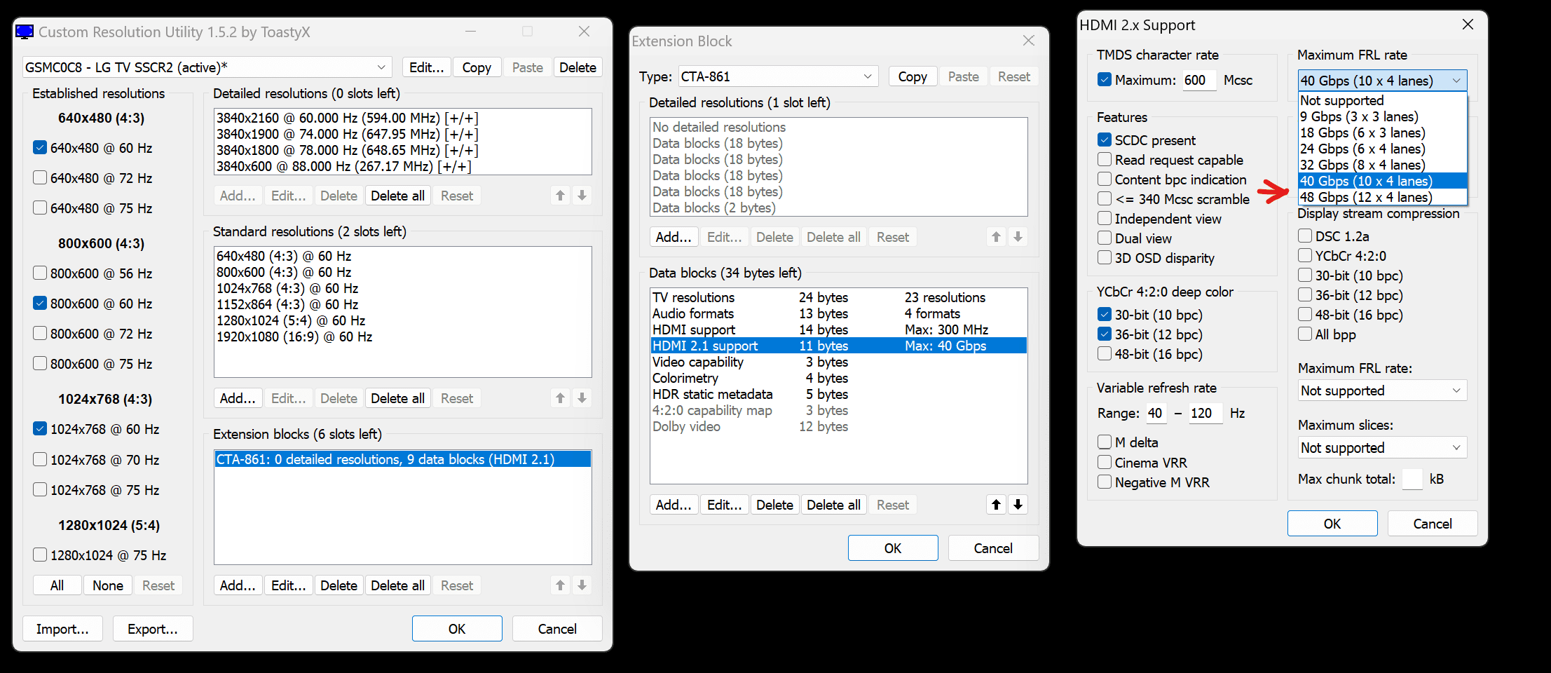

8 Bit : ( 8 bit 4 Lanes mit 10 gbps ) ------------------------------------------------------------- 10 Bit : ( 10 bit 4 Lanes mit 10 gbps )
Bei 12 Bit musste ich wieder tricksen da mein CX ja auf 40 gbps gedrosselt ist und musste per CRU dann auf 48 gbps stellen : ( 12 bit 4 Lanes mit 12 gbps )
Krass, das geht? Dachte die Hardware deines CX kann es halt einfach nicht, wieso reichen dann ein paar Klicks mit CRU, ist das nur eine Software-Drossel im Fernseher?

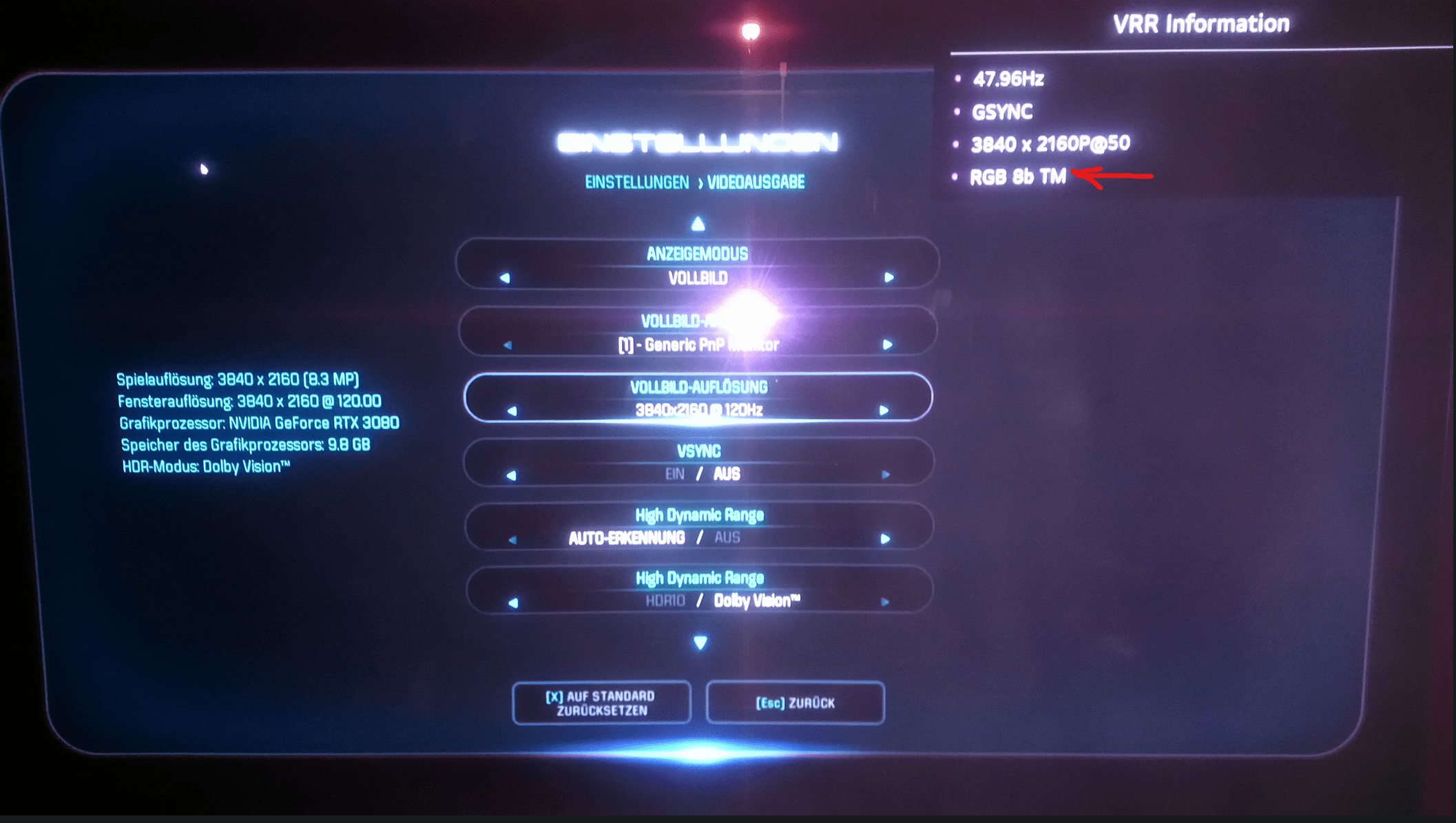

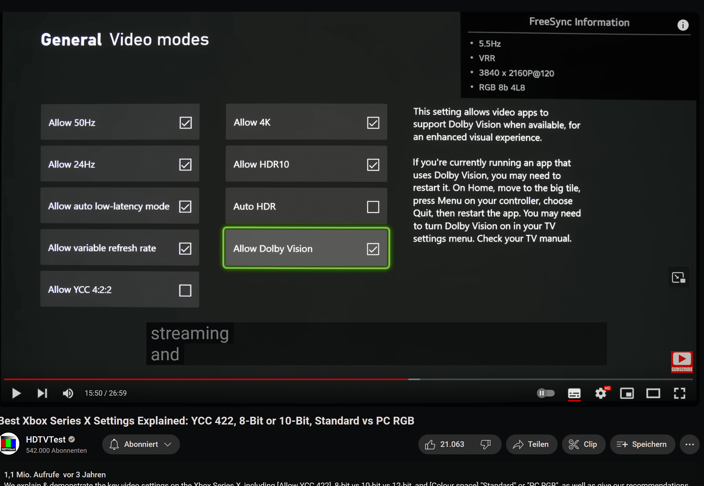

Liegt vielleicht an der Xbox und dem Dolby Vision Mode
... als ich mit Dolby Vision rumgetestet hatte 2021 mit meinem CX mit Mass Effect Andromeda mit meiner RTX 3080 damals bekamm ich ja zb auch das TM angezeigt ...
aber ich hab in dem Bereich viel zu wenig plan und kann da halt nur raten.
Hatte doch dazu damals vor ein paar Jahren hier im Thread sehr viel darüber berichtet .. is ne Art HDMI "Übertaktung" .. das ganze hat damals aber kein Interessiert bzw haben die Leute das angezeweifelt usw.
Hier der Link zu meinem Berichten von damals dazu :
Man bekommt dann aber bei der HDMI Diagnostic PHY Erros und der Error Count bei SCDC ( Rechts oben ) geht bei den jeweiligen Chanels hoch.
Hatte da in dem Link den ich hier grad verlinkt hab ja auch ein Bild dazu eingefügt und füge es hier nochmal mit ein
Bildausetzer gibt es keine nur der Error Count geht halt hoch... das man in dem Bereich hin und wieder mal ein Error hat is normal .. aber das war da jede sekunde eben zwischen 3 - 7 Errors
daher hab ich das nur für Test Zwecke ausprobiert mir Persönlich reichen aber die 10 Bit bzw 40 gbps aus.

Liegt vielleicht an der Konsole und dem Dolby Vision Mode ... als ich mit Dolby Vision rumgetestet hatte 2021 mit meinem CX mit Mass Effect Andromeda mit meiner RTX 3080 damals
bekamm ich ja zb auch das TM angezeigt ... aber ich hab in dem Bereich viel zu wenig plan und kann da halt nur raten.
Ok, sehr interessant, also können die Chipsätze tlw. mehr als was im CRU reported wird. Ich weiß ja, dass man damit Panels übertakten kann, aber dass man auch die Bittiefe erhöhen kann über die Specs war mir neu.
Können schon aber es gibt halt die PHY Errors also so ganz sauber läuft das dann nich auch wenn es zumindest keine Sichtbaren Nachteile gibt

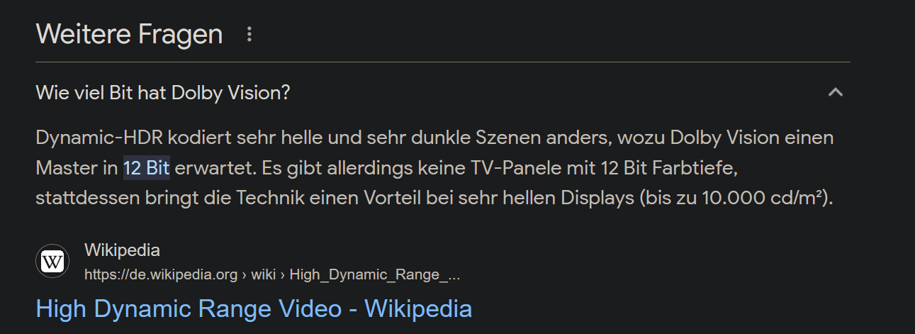

Vielleicht sind die 12 Bit halt nur da weil eben Dolby das so vorgibt wenn ein Gerät Dolby Vision unterstützen soll ich weiss es nich ... irgendeinen Grund muss es ja geben warum das die Geräte können
vielleicht weil die Dolby Vision Blurays 12 Bit sind ?? Kein Plan bin da nich so sehr drinn
Und ich erhöhe ja nich aus dem Nichts die Bittiefe .
Gibt ja auch sowieso kein Content in 12 Bit, also kann man sich sparen. Zumal, wie @ssj3rd sagt, eh kein Panel gibt.
Achso Dolby Vision soll das ja erfordern aber das ist ja am PC kein Thema, nur bei Filmen.

Da steht das auch nochmal mit Dolby Vision und 12 Bit

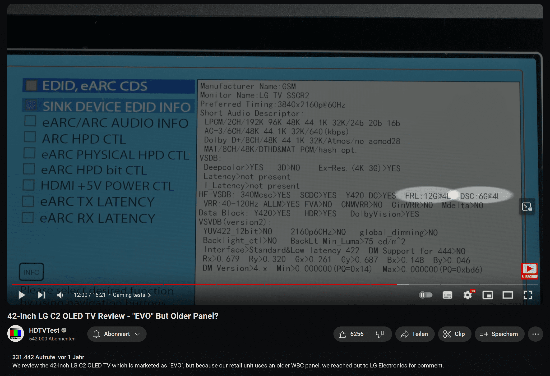

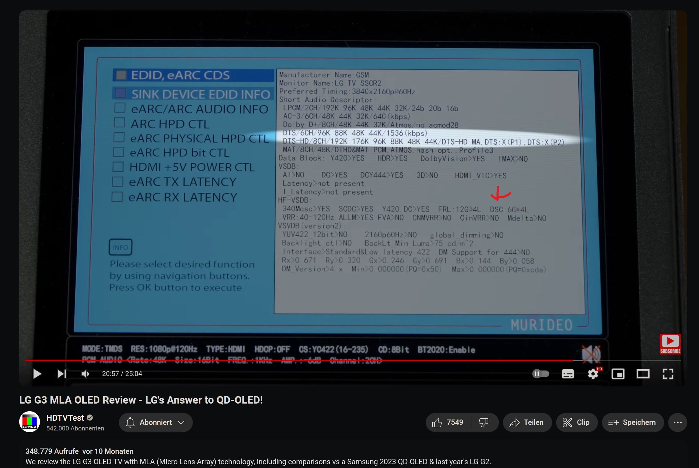

Sehr interessant, dein CX kann kein DSC, mein QN90A kann es schon, bis 24Gbit. Schade, dass man bei Nvidia nicht sehen kann, ob es genutzt wird.
Eigentlich sollte er auch DSC können wie alle LGs .. das Problem is eher das die Geräte halt nich zu 100 % erkannt werden von Windows sieht man ja zb auch an der Nit anzeige ( 1499 Nits ) da muss man dann Manuell nachhelfen denke das wird bei der DSC Sache genauso sein.
Leider zeigt Vince in seinem Review Video nicht die EDID wie sonst da steht das ja auch drinn :

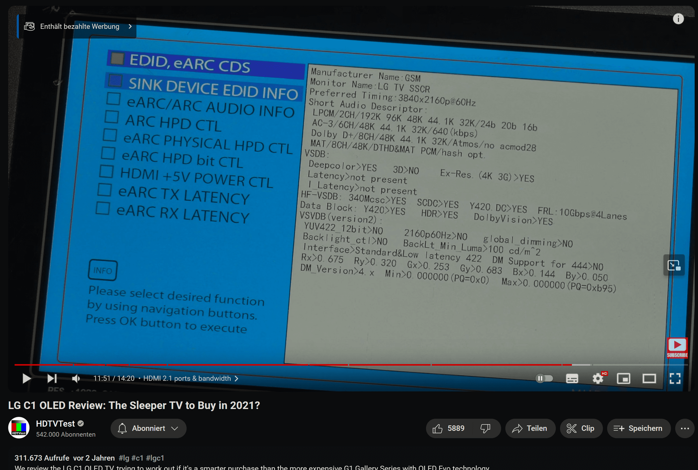

Ah wobei der 2021er LG C1 hat wohl auch kein DSC der war ja glaub ich auch noch auf 40 gbps limitiert : ---------------- Der 2023er G3 kanns aber :
Der 2022er LG C2 auch :
Dann kamm DSC wohl erst in den letzten Jahren zu den LG OLEDs .. dachte bisher eigentlich das sie das schon immer konnten. Dann liegst du mit deiner Aussage schon richtig das mein CX kein DSC kann.
Gut zu wissen auf jeden Fall, danke fürs nach recherchieren.

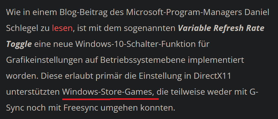

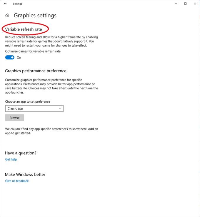

Im Windows gibts eh ein absolutes Chaos, du kannst VRR und sowas ja auch in Windows einstellen, warum?

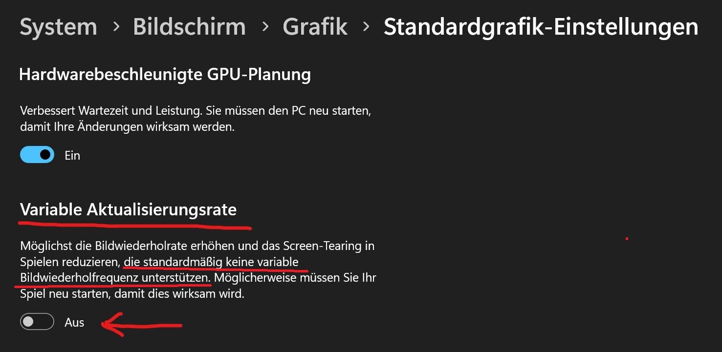

Das Windows VRR is ne andere Geschichte .. dazu hatte ich hier im Thread auch schon hin und wieder was gesagt bei mir isses aus weil brauch ich halt nich

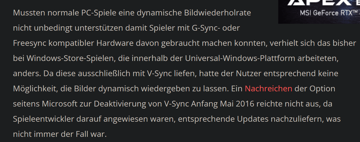

Die Windows eigene VRR Option is für Games gedacht die mit Gsync und Freesync Probs haben bzw das nicht unterstützen vornehmlich sind das recht alte Windows Store Games die vorher
XBox Exclusiv wahren zu zeiten wo es noch kein VRR gab auf der Konsole und dannn Jahre später auf den PC Portiert wurden eben auch ohne Gsync / Freesync Support weil schneller Port
wie es damals so üblich war in der Dunklen Port Zeit
Das is also noch ein Relikt aus der Vergangenheit das Heute eigentlich nich mehr benötigt wird ausser man spielt noch diese alten Windows Store Ports

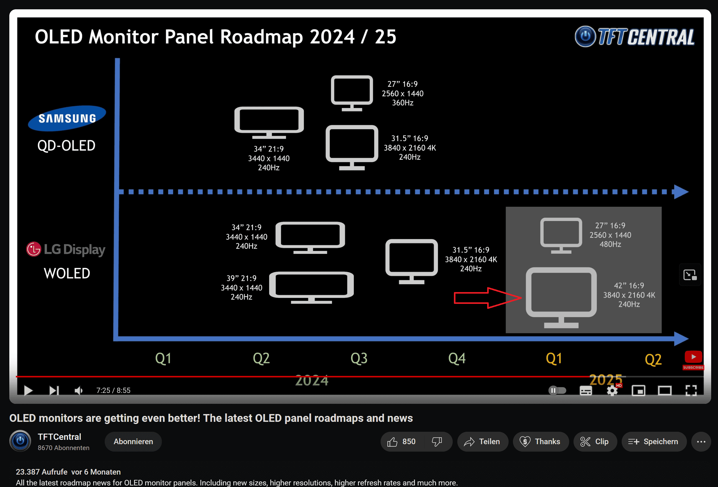

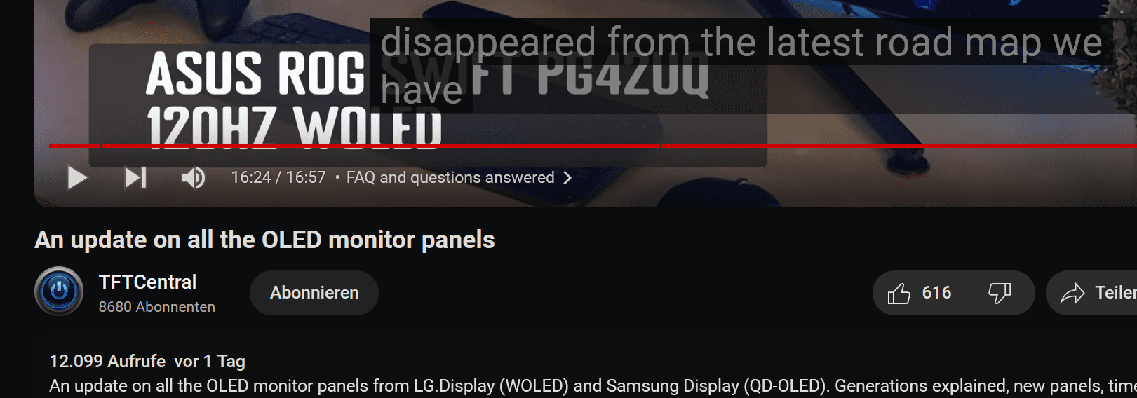

Laut der LG Display Roadmap sollen nächstes Jahr 240Hz TVs anstehen oder habe ich mich da vertan?
Laut einer geleakten Roadmap von der Firma Dough ehemals EVE die TFTCentral dann veröffentlichte ... die Roadmap muss also nich stimmen ... allerdings bisher stimmt sie soweit
Bei der Neueren Roadmap die TFTCentral uns zeigte kamm der 42" 240hz zb nicht mehr vor der noch in der ersten Roadmap zu sehen war ... möglich also das er gestrichen wurde oder aber er wurde bei
der neuen Roadmap nich mehr geführt weil er kein Monitor is sondern eben ein TV und die Roadmap soll ja nur Monitor Panels zeigen also möglich das er deswegen bei der neueren Roadmap nich mehr auftaucht

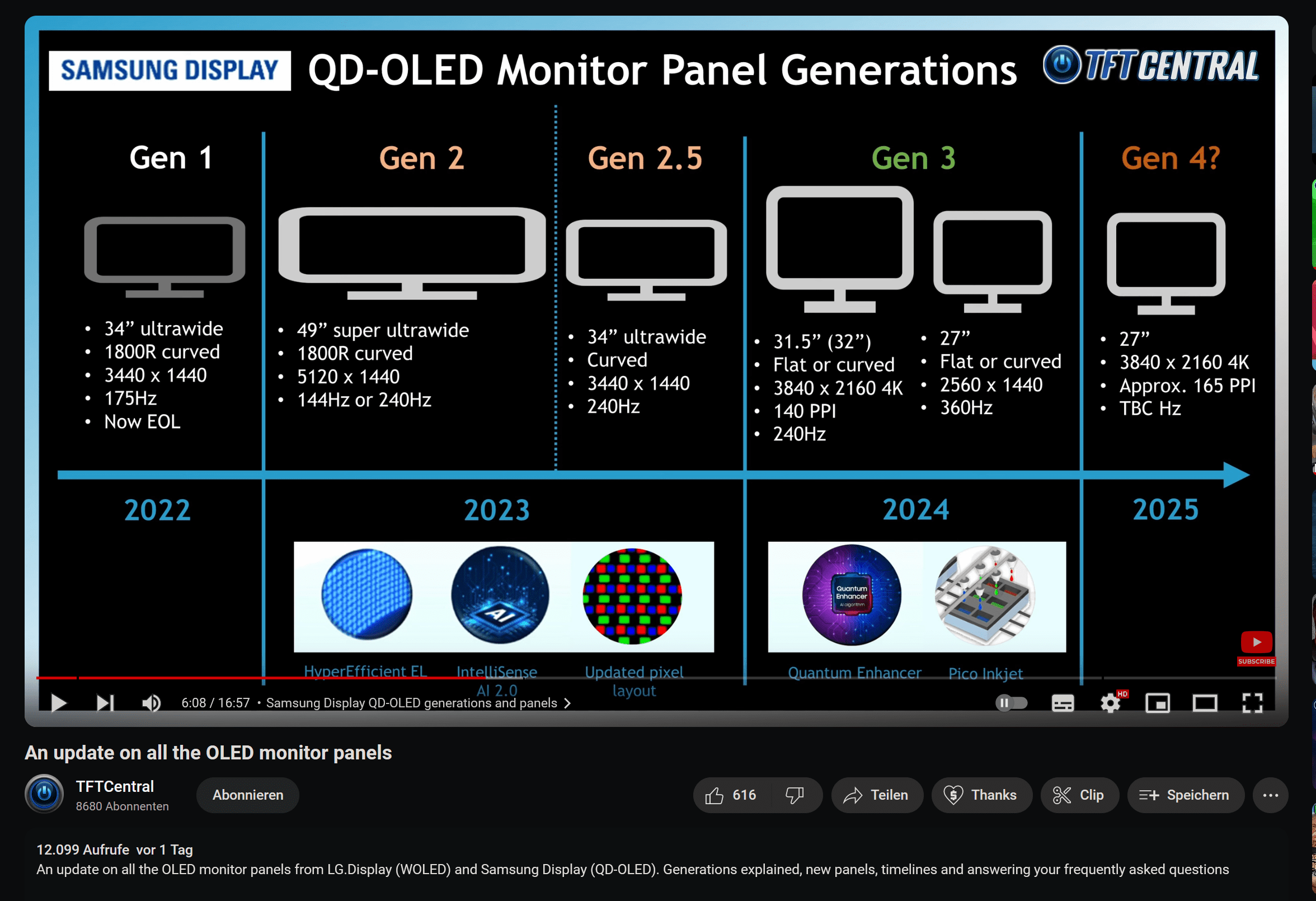

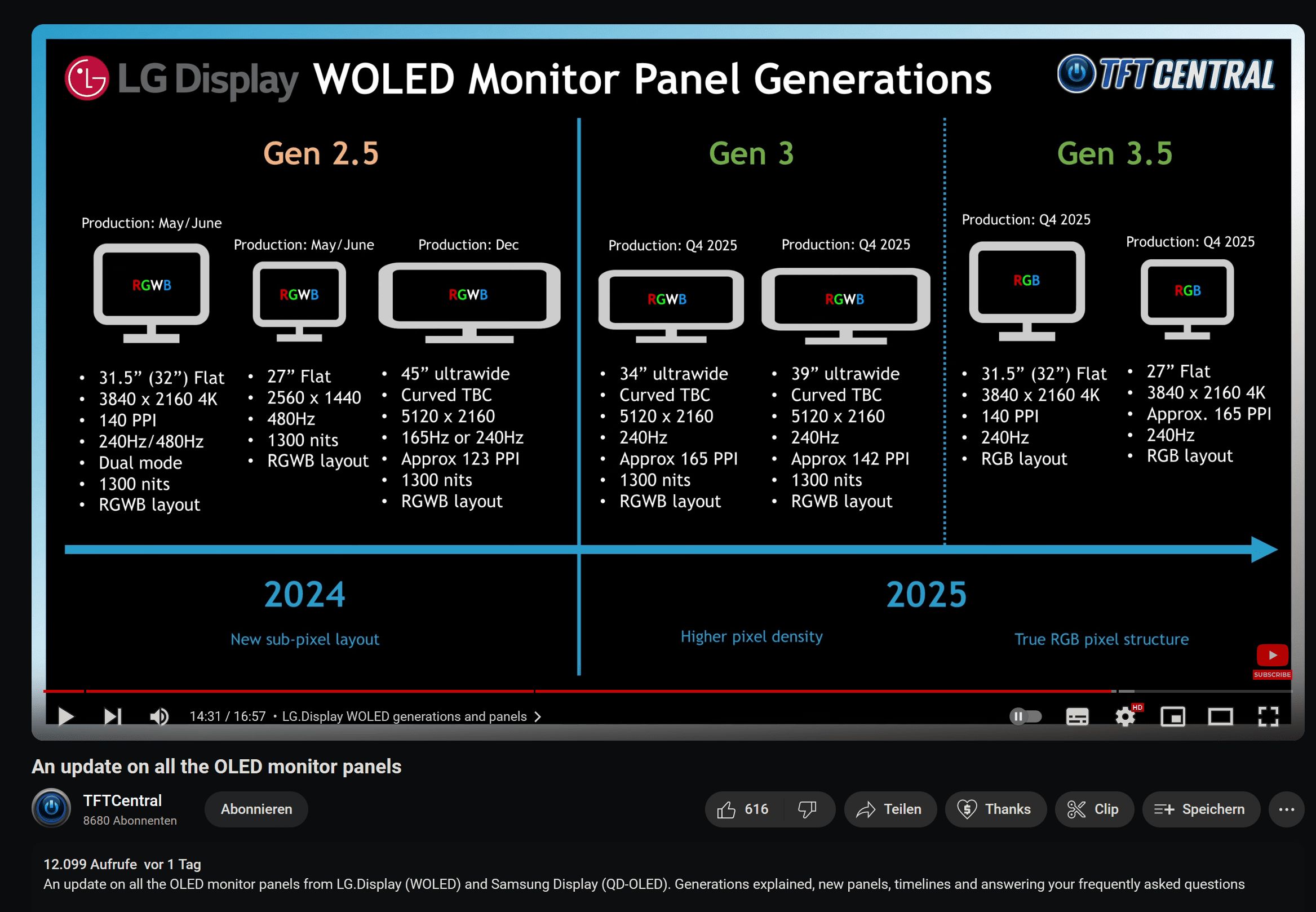

TFT Central bringt licht ins QD-OLED Gen wirwar :
Den 42" 240hz spricht er am ende auch nochmal kurz an :
Strange PCGH freut sich :

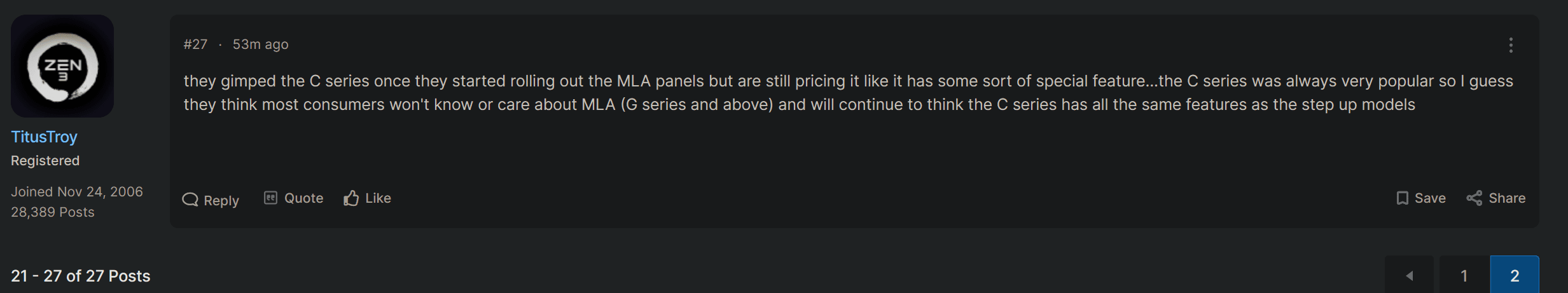

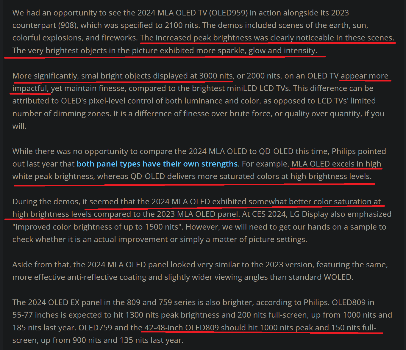

Dazu passt auch ganz gut dieser Post aus dem AVS Forum :
