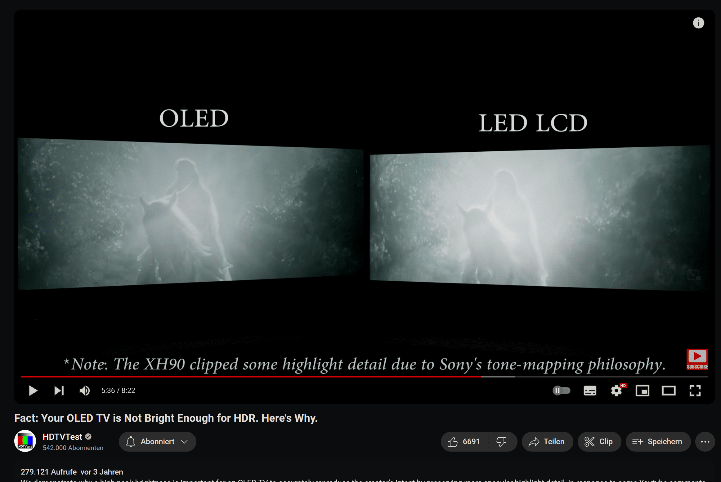

Laut diesem Video von HDTV Test gibt's zwar keine realen 3000nits:
(10000k Weiß ist, wie er selbst sagt völlig realitätsfern
Der realitätsfremde Weißpunkt wird auch im Philipps Video bestätigt....
) aber zumindest eine verbesserte Bildberechnung (True Motion und Upscaling finde ich sehr wichtig)
(interpoliert von diesem Video:

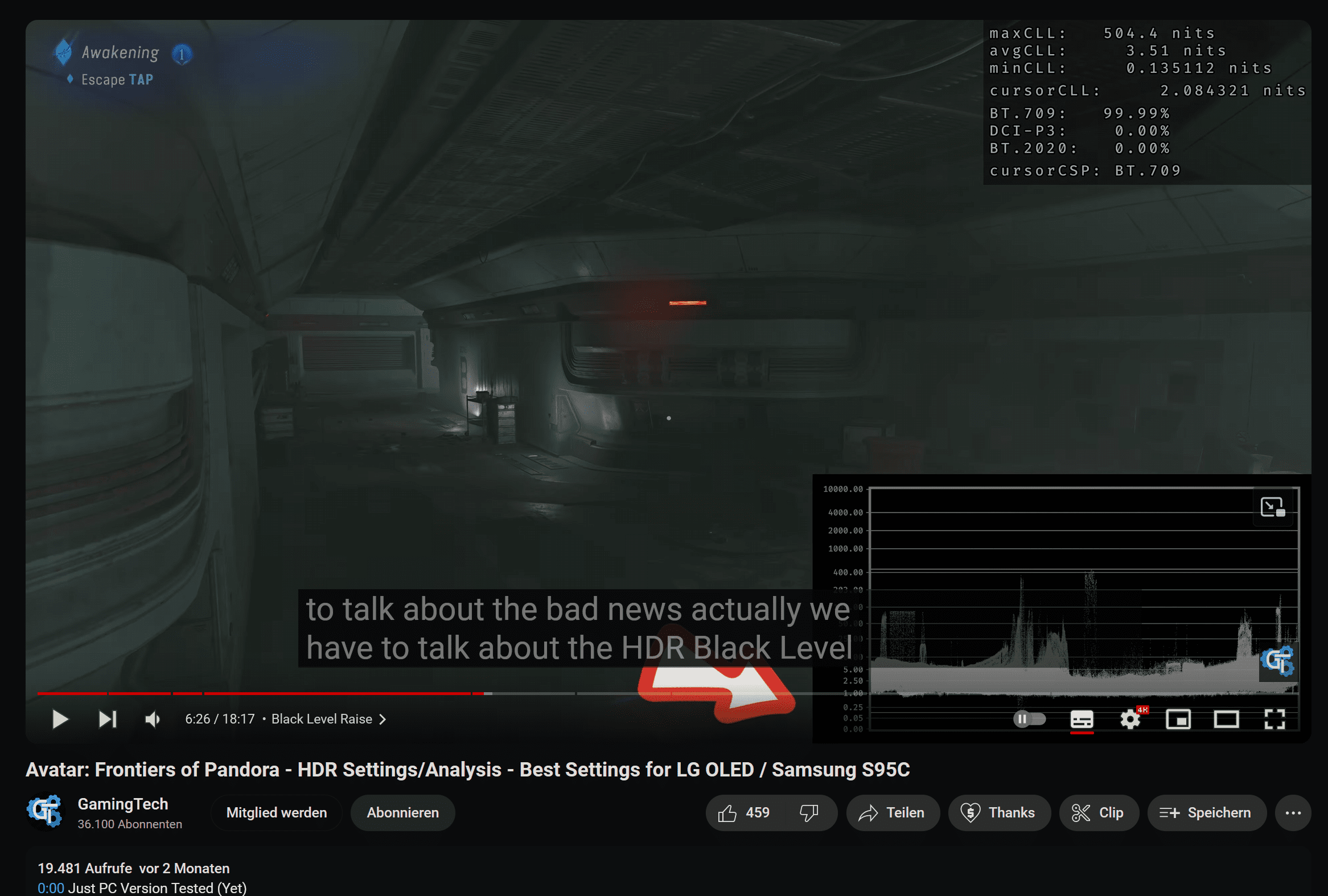

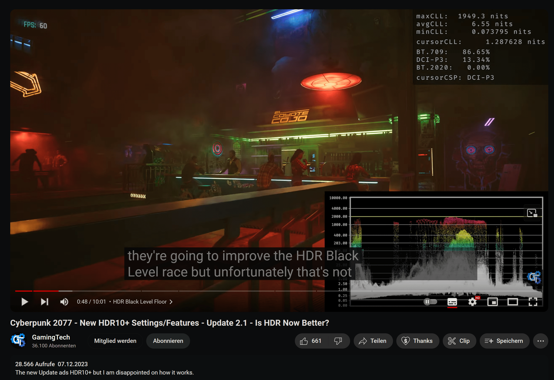

Das Rasied Blacks Problem haben halt leider immer mehr spiele ... Berichte ja schon seit einiger Zeit darüber
Avatar hats zb auch und noch viele andere Games.
Das Raised Black Problem raubt den Games halt den Kontrast und das HDR leidet dann darunter.Teils wirken diese Games in bestimmten Scenen dann eher wie SDR Games weil Kontrastarm und das Bild verliert an
Scenen Tiefe weil alles überhellt dargestellt wird .... sieht man bei dem Avatar Bild was ich da eingefügt hab ja ganz gut wo die Dunklen Ecken eher gräulich sind statt schwarz und das is halt das Raised Black Problem
an dem aktuell viele Games leiden was man dann Manuell per Reshade ( Liliums Black Floor Fix oder Prod80 Curved Levels ) selbst fixen muss und wenn man kein PC hat bleibt einem dann nur
der Fine Tune Dark Areas Slider im TV Menu

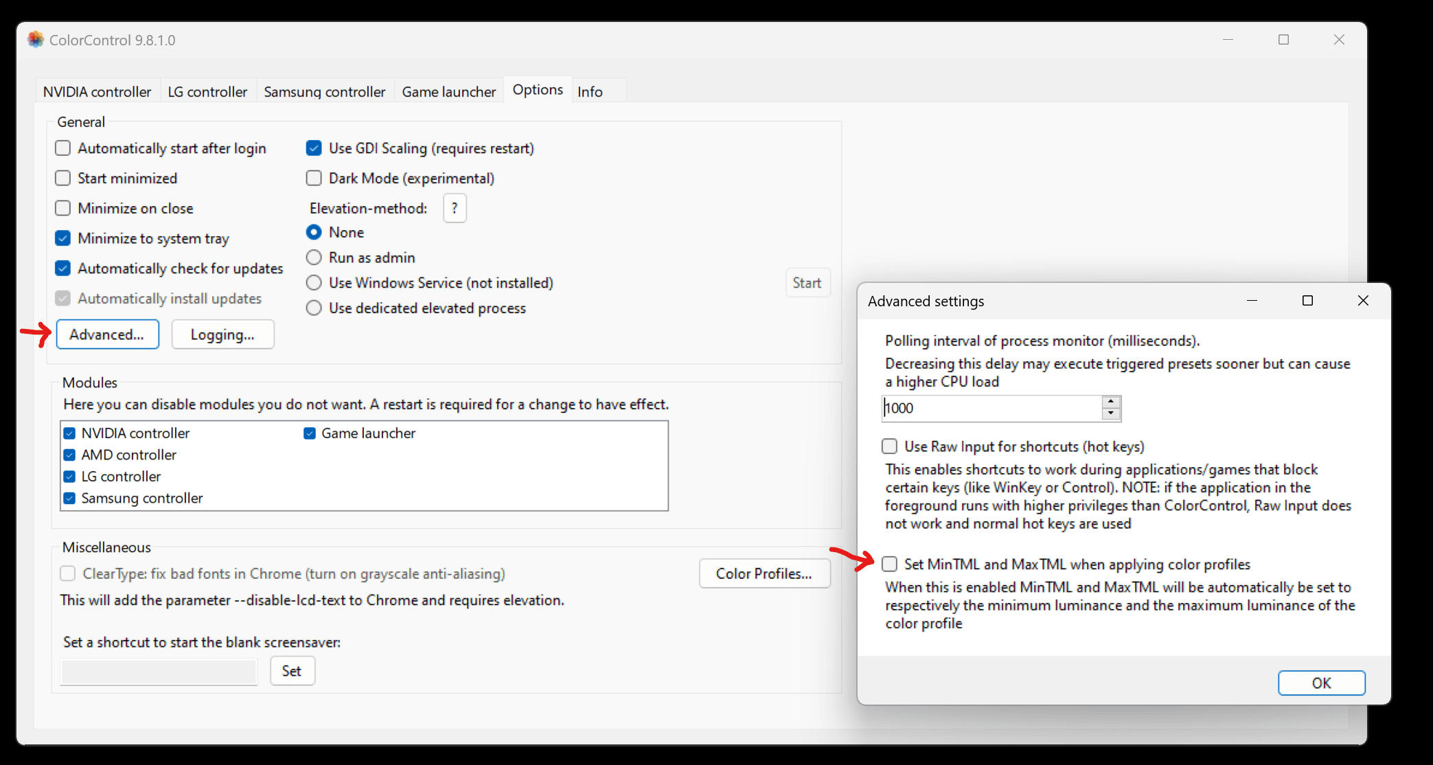

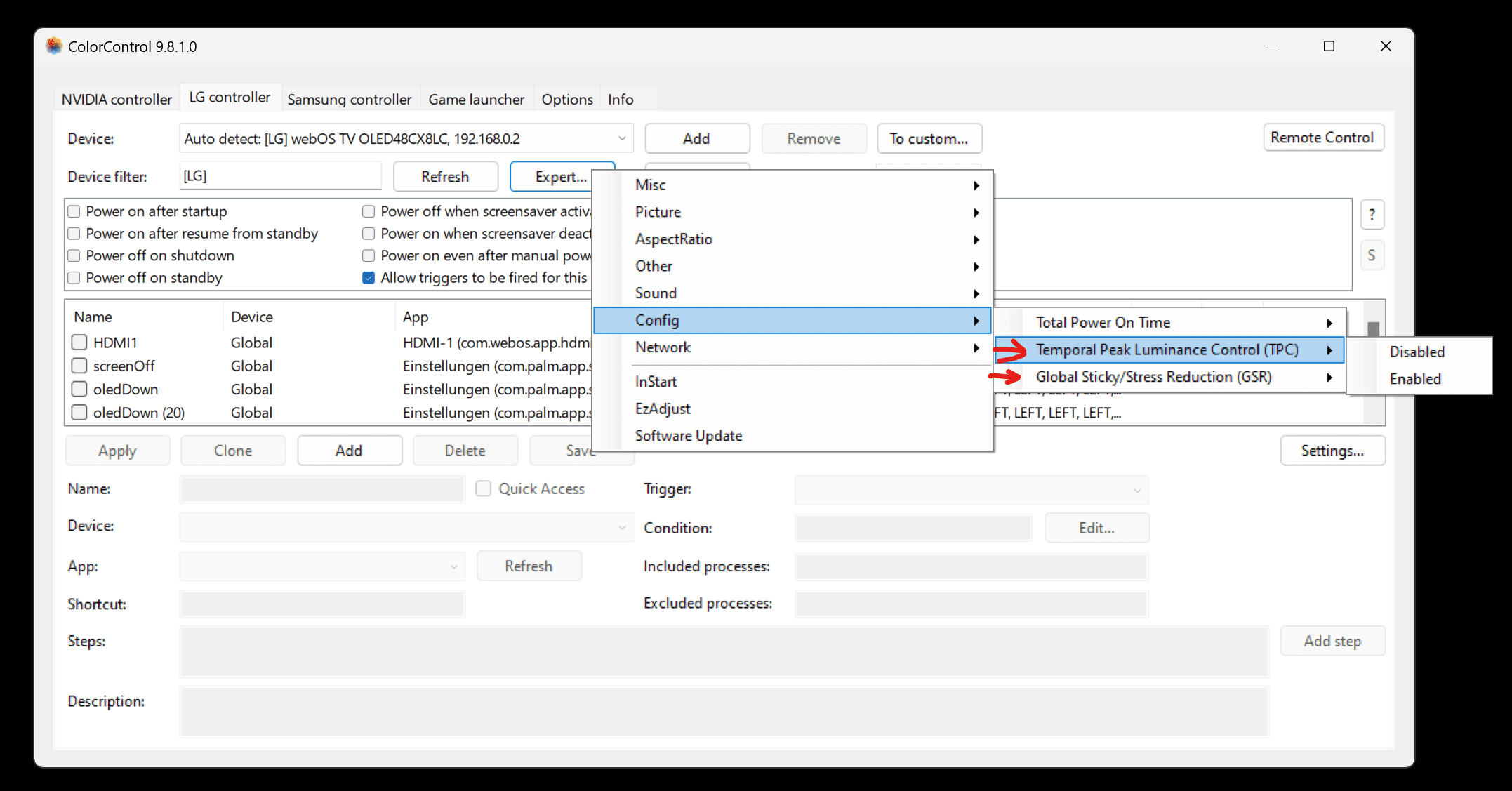

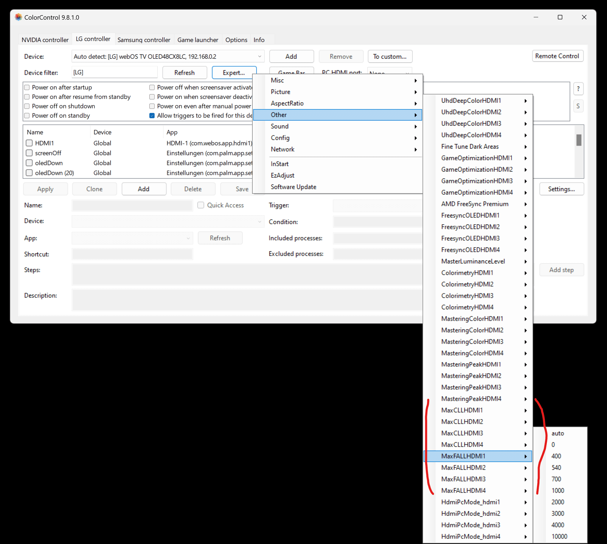

Von Color Control gibts ne neue Version
ASBL ausschalten ohne ins Service Menu zu müssen :
Und das dürfte ja irgendwie ne andere Art der Kalibrierung sein ähnlich der alten CRU Methode : ( ne is doch was anderes da gehts um die Farbprofile )
Glaub so die alte CRU Methode währe dann eher das hier nur das man da die Werte nich manuell eingeben kann sondern nur vorgegebene wählen kann :
Das Tool is echt recht Komplex geworden über die Jahre ... soviele einstellungsmöglichkeiten sind mit der Zeit dazu gekommen wovon ich aber noch kaum bis keine Ahnung von hab

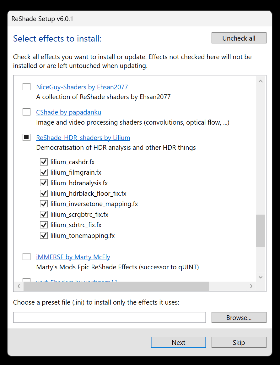

Oh und die Lilium Shader sind nun auch direkt bei der Reshade Installation auswählbar und müssen nich mehr gesondert manuell eingefügt werden :

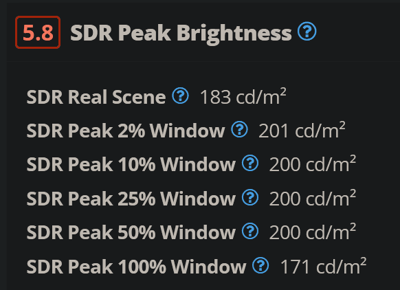

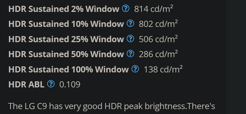

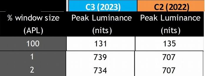

Sind dass denn die Sustained oder die Peakwerte? Laut rtings hat der C2 42 133 Nits Peak und 108 Nits sustained auf 100% Window. Bei sustained 150Nits vom 42er wäre das immerhin ein sehr netter brightness increase.
Hatte ich doch dazu geschrieben. Die Werte von dem LG sind Sustained und die von Philips warn Peak Werte ( stand ja auch bei dem Bild von Philips mit dabei ) Bei solchen Sachen wie nun beim Philips Bild
oder bei den Werten von der CES werden auch immer nur die Peak Werte angegeben ... glaub RTINGS sind auch die einzigsten die überhaupt Sustained auch messen und nich nur Peak
Diesmal nur die Peak Werte zum Vergleichenn :
Allerdings kalibriert RTINGS immer die Geräte auf denn D65 Whitepoint wodurch sie etwas dunkler werden daher auch nochmal die Peak Werte vom 42" C2 und 42" C3 vom TFTCentral Review mit dabei :
TFTCentral Review : -------------------------------Rtings 2022er 42" C2 : --------------------------------- Philips 2024er 42" und 48" mit 2024er LG Display OLED Panel
Also die 20 Nits mehr bei 100 % machen den kohl halt nich fett zumal man 100 % Weiss eh super super selten hat
... der 2 % Peak sprung is da schon beachtbarer .. die Frage is halt nur wo sie bei 25 % und 50 % landen werden und ich vermute aktuell das sich da nich soviel ändern wird ...
vielleicht so 50 - 100 Nits mehr aber das wars dann auch ... schlauer isses halt wohl weiterhin auf 2025 zu warten sofern der 42" dann entlich mal das MLA bekommt

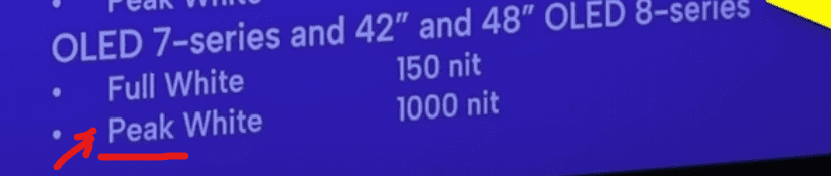

Steht ja so nicht mit dabei. "Full White" 150 Nit hätte ich als ein sustained Wert interpretiert insbesondere da ja schon der C2 quasi 110 sustained liefert. Wenn das 150 Peak brigthness sind wo der C2 133 liefert heißt das ja 0 improvement bei der Flächenhelligkeit. Peak White 1000 ist klar, das ist auch ein sehr netter Sprung aber eben nur für highlights. Hätte wirklich auf mehr Flächenhelligkeit gehofft. Na schaun wir mal was später die 10-50% Werte hergeben.
Bei solchen Sachen geben die wie gesagt immer nur die Peak Werte an auch zb wenn die Hersteller die Werte auf der CES bekannt geben sind das immer nur die Peak Werte und nich sustained.
Und wie geschrieben glaub ich das nur RTINGS Sustained Überhaupt misst eigentlich messen immer alle nur Peak nich aber Sustained nur halt RTINGS bringt auch die Sustained Werte mit
Peak White 1000 ist klar, das ist auch ein sehr netter Sprung aber eben nur für highlits. Hätte wirklich auf mehr Flächenhelligkeit gehofft. Na schaun wir mal was später die 10-50% Werte hergeben.
Bei 10 % Tippe ich entweder auch auf 1000 Nits oder halt schon auf den ersten ABL eingriff und somit einem abfall auf die seit Jahren bekannten 700 Nits
bei 25 % tippe ich auf 400 Nits also eine steigerung von so 50 Nits
und bei 50 % tippe ich auf 250 Nits und somit auch eine steigerung von so 50 Nits
Tippe beim 42" C4 also auf :

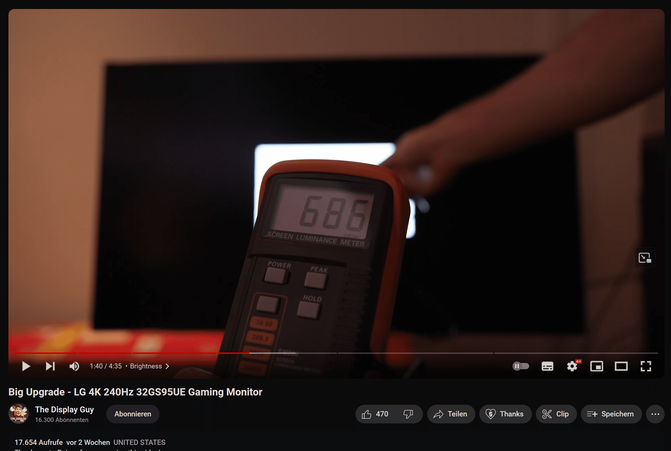

Da sind die neuen 32er 4k/240HZ mit 250 Nit schon echt nicht schlecht. Aber auf 32" gehe ich sowieso nicht mehr runter.
Mag sein das der bei 100 % Weissbild ( was wir ja alle täglich sehr oft haben .... NICHT :ROFLMAO: ) seine 250 Nits packt nur bleibts halt weiterhin mager wenn er bei 50 % wieder auf schwache 250 - 300 Nits einbricht
Der 32" LG OLED Monitor kommt zb auf nur knapp 700 Nits bei 10 % ------------- allerdings bei 100 % Window knappe 300 Nits : ( das lässt hoffen das der 50 % Wert vielleicht doch im 500 Nit Bereich sein könnte )
deutet also darauf hin das er die 1300 nits nur bei 1-3 % Window packt
aber bei 10 % dann wieder auf die üblichen 700 Nits einbricht

Das ist ja fast schon krankhaft wie du dich an den synthetischen Helligkeitstest mit 100% Weiß aufhängst :d
Im Gegenteil ... der 100 % Window Wert is mir ziemlich schnuppe wie schon oft erwähnt weil wann hat man denn bei normaler Nutzung ein Weiss Vollbild ??
100 % Window kann meinet wegen sogar 0 Nits sein solange die Restlichen % Window Bereiche passen
Wichtiger sind eher die Bereiche 2-50 % für kleinere und Mittel Große Highlights und teils noch 75 % für ne Sonnige Battlefield Schnee Map
Beim Zocken ja, aber im Office-Alltag durchaus relevant (wobei ich persönlich da schon ab dem 42C2 mehr als ausreichende Helligkeit zur Verfügung habe im SDR, Arbeiten idR untertags bei ~40%).
Genau da fällt bei mir im HDR-Alltag dann doch mal wieder eine Drosselung auf untertags beim 42C2 und 100% Helligkeit. Störend finde ich da nicht die geringe Helligkeit, sondern eben das auffällige Drosseln des Weißwertes. Abends mit reduzierter Helligkeit wiederum kein Thema für mich.
Es geht doch absolut nicht darum wie oft du dir täglich nen Weißbild einblendest, sondern darum dass der 100% Weißwert eine sehr gute Indikation für die zu ewartende Flächenhelligkeit in hellen Spielen wie Warzone oder Apex ist. Wenn wir bei dem 100% Weißwert bereits eine gute prozentuale Steigerung haben, lässt sich daraus ja schon ableiten dass man auch mal eine substantielle Verbesserung bei hellen Spielen hat.
Das Problem ist bei hellen Spielen ja nicht nur die verringerte Helligkeit, sondern auch die damit verbundenen desaturierten Farben und somit ein schlechterer Kontrast. Das mag dich nicht mehr stören und ein wenig gehts mir ja so auch, da man sich daran gewöhnt. Aber zum größten Teil liegts daran dass man auch nicht mehr unbedingt den Vergleich hat. Ich hatte den C2 im Vergleich mit den QN90B 43" hier und da kommt dir der C2 bei hellen Spielen arg kraftlos vor. Dafür ist der C2 natürlich bei Games mit geringerer Flächenhelligkeit erste Sahne, aber der weiße Subpixel wird der Farbqualität immer abträglich sein.

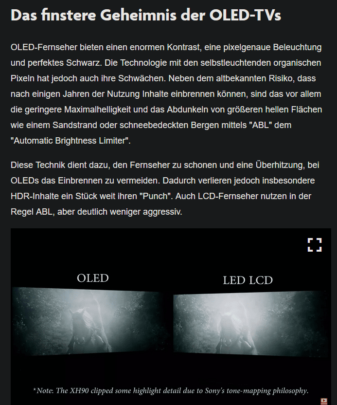

Das ABL drosseln ansich merke ich nich aktiv aber ich weiss halt wie HDR Highlights damals auf meinem Asus 43" PG43UQ mit HDR 1000 aussahen welcher nur ein sehr sehr leichtes ABL hatte
und ich weiss wie die HDR Highlights bei meinem Aktuellen 48" CX aussehen daher hab ich da halt Vergleichswerte sowie erfahrungen die halt anderen Nutzern fehlen.
Gibt nur wenige Momente wo ich das ABL auch aktiv merke zb eben bei dem Borderlands 3 Mond ... wenn man da nur ein Stück von der Sonne sieht leuchtet sie schön und kräftig

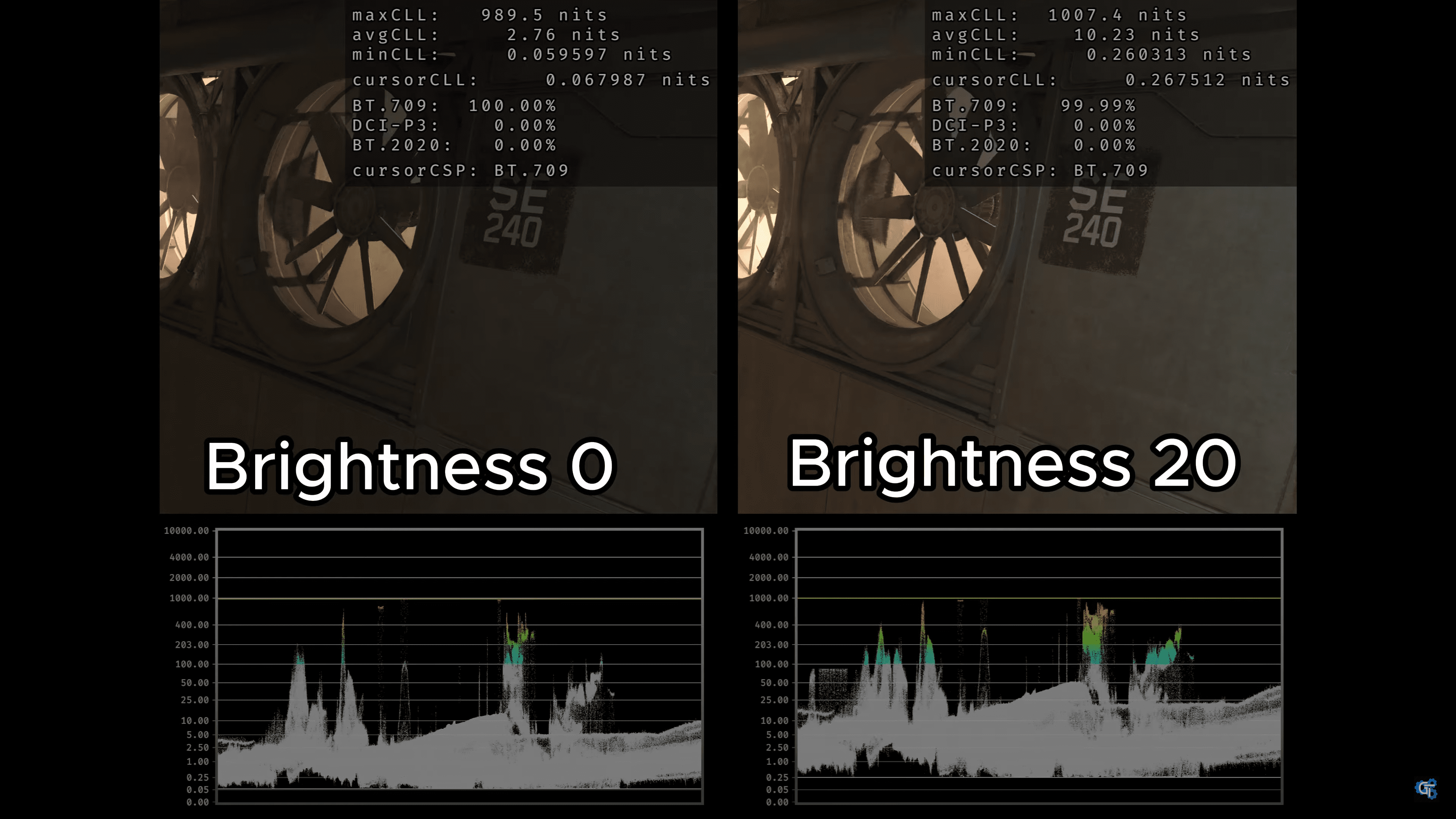

schaut man sich aber die ganze sonne an dimmt das ABL die Helligkeit der Sonne ab weil sie halt über einen bestimmtenn Prozent Window Bereich geht wo dann halt das ABL anfängt die Helligkeit zu drosseln.
Ganz so krass wie man es hier auf den beiden Bildern sieht isses nun in Live nicht aber man merkt dennoch wie das ABL halt das Bild abdunkelt weil eben mehr helle HDR Highlight Fläche ( Mond ) auf dem
Bild zu sehen ist

Die folgenden Bilder sind von den RTINGS Reviews der Geräte :
2023er LG G3 WRGB OLED : -------------------------------------------------------------------------------------2023er Samsung S95C RGB QD-OLED :

Das ganze wird auch in diesem Video hier was vor 2 Tagen rauskamm auch gut erklärt ... vielleicht versteht dann der eine oder andere auch besser warum ich sowie auch viele andere hellere Geräte möchten

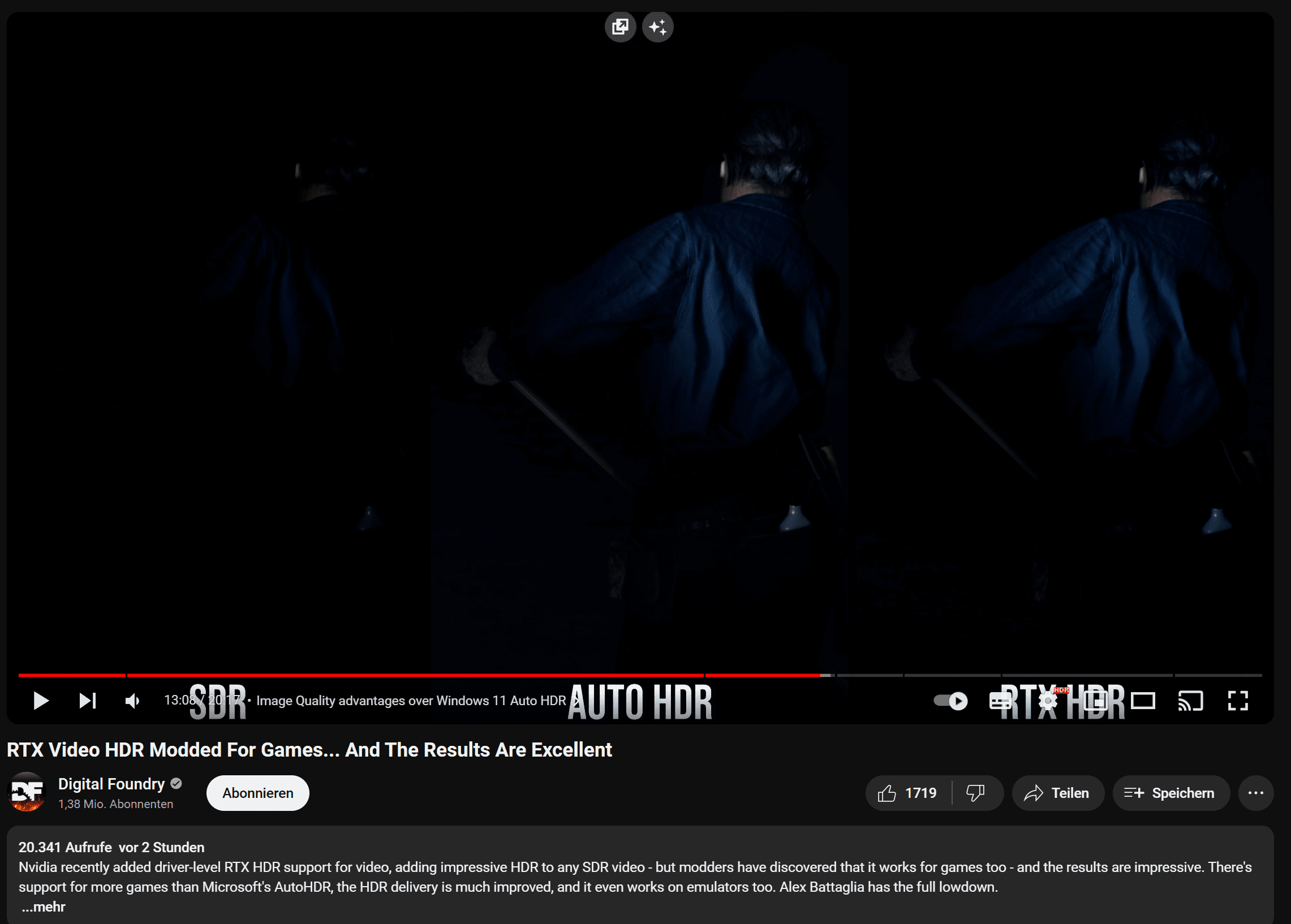

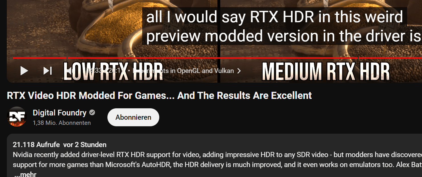

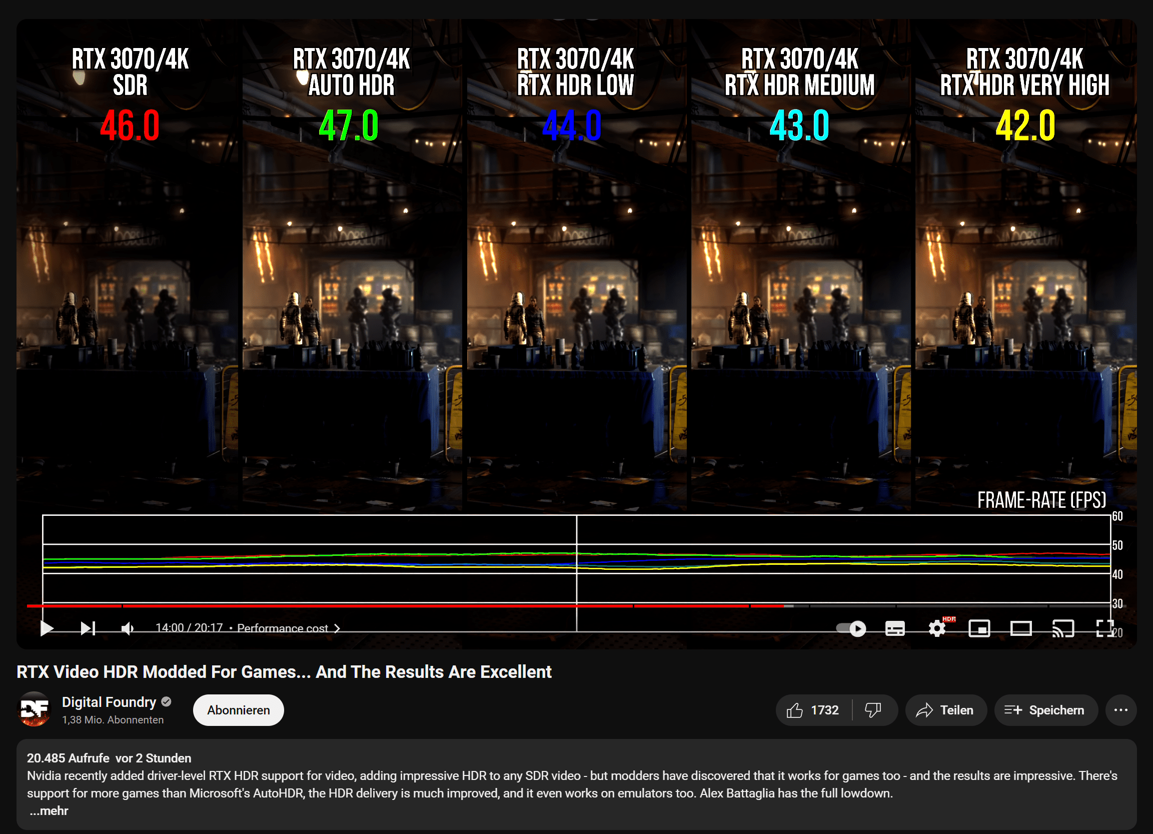

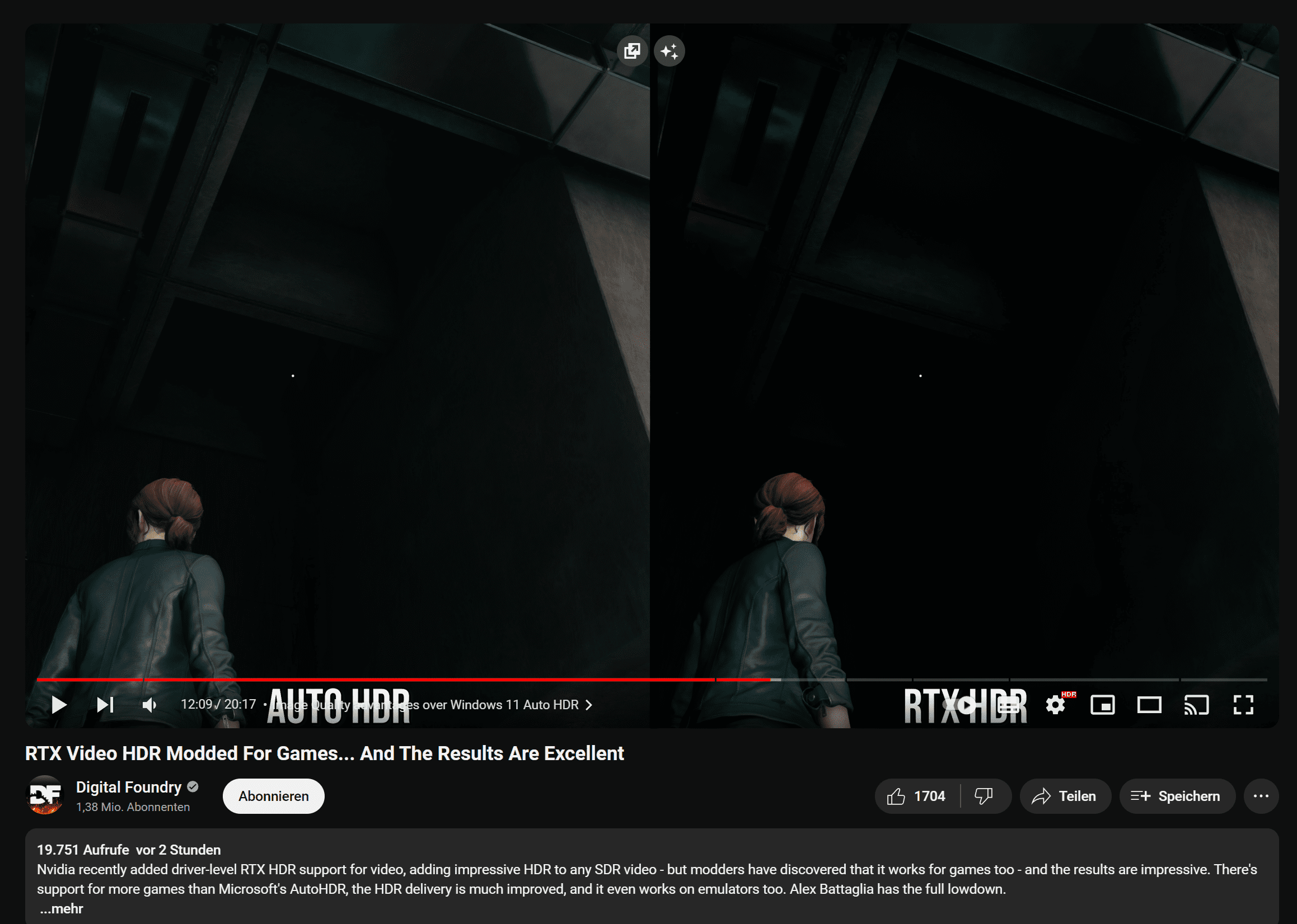

Digital Foundry hat sich mal die RTX HDR MOD für Games vorgenommen von der ich hier ja auch schon vor ein paar Tagen berichtete.
Er hat aber nur die Standart Version genommen ohne den Manuellen Tweak wo man noch einiges selbst einstellen kann wie zb Peak , Gamma , Farbstärke , Highlight Betonung und sowas also bei ihm
is halt alles auf Standart und nich auf sein Monitor bzw nutzt Alex auch ein LG OLED ( genau wie John ) eingestellt.
Der Support an Games is sogar größer als ich dachte ... er zeigt zb 3DFX Turok mit HDR :-) ... allerdings profitieren diese alten Games weniger von HDR aufgrund der alten Lichttechniken die damals so genutzt wurden
Das Video ist ein HDR Video daher HDR in Windows anmachen und mit einem HDR fähigen Browser schauen.
Wie gesagt in HDR anschauen mit einem HDR fähigen Browser :
Mal schauen wann dann Nvidia eine Offizielle Version davon raushaut wo man dann hoffentlich auch in einem UI mit Slidern alles etwas einfacher einstellen kann als aktuell per TXT Datei bzw per Cheat Table
