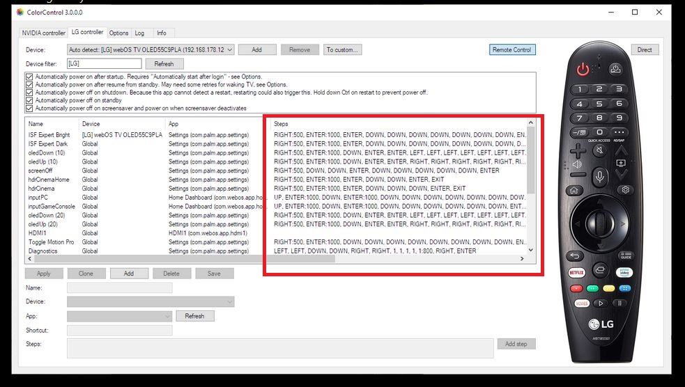

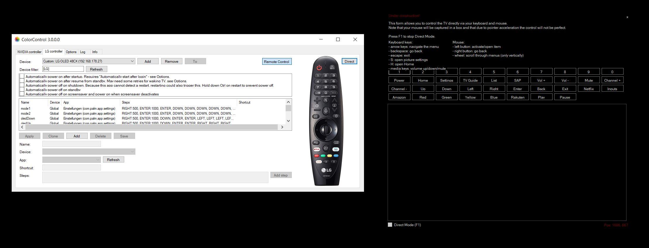

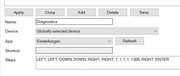

Das Tool hier soll btw den TV automatisch beim PC Start einschalten können.
Ich meine aber gelesen zu haben, dass der TV dafür im lokalen Netzwerk eingebunden sein muss.
ja das hatte ich im AVS auch schonmal gesehen das Tool
Es gibt auf Github auch n Tool wo man alles am TV auch mit der
PC tastatur einstellen kann... kann sogar sein das es das gleiche ist.
Gab dann glaub ich auch Hotkeys wo man dann schnell mit nem
Tasten druck auf der PC Tastatur ne Sache ändern kann und nich umständlich durchs Menu durch muss.
Die einzelnen Schritte die man eigentlich mit der Fernbedienung machen muss
sind dann in einer Text Datei Hinterlegt sodass das Programm weiss wo was is
und die PC Tastatur Tasten zuordnen kann
Sieht man ja auch hier auf dem Bild
Und ja .. geht wohl nur über LAN ... der OLED muss mit nem LAN Kabel verbunden sein und im selben Netzwerk sein wie der PC

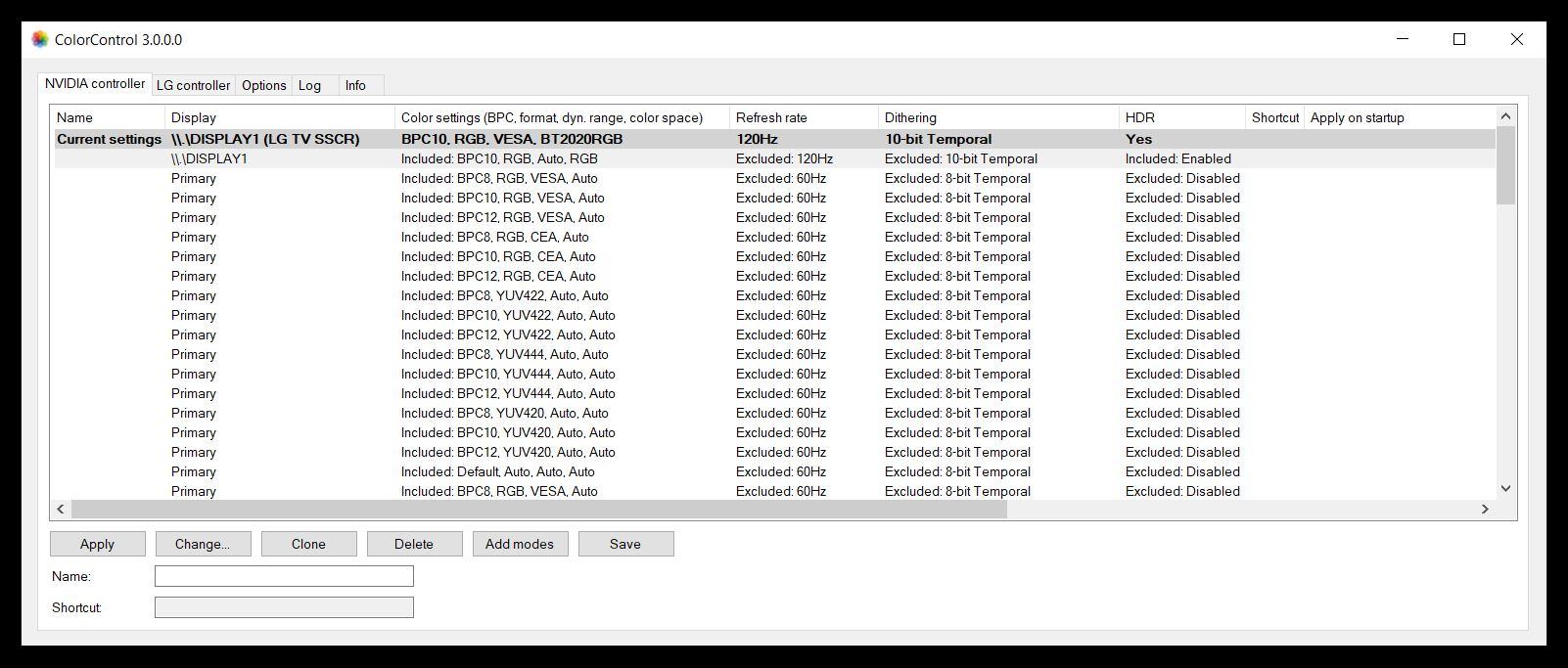

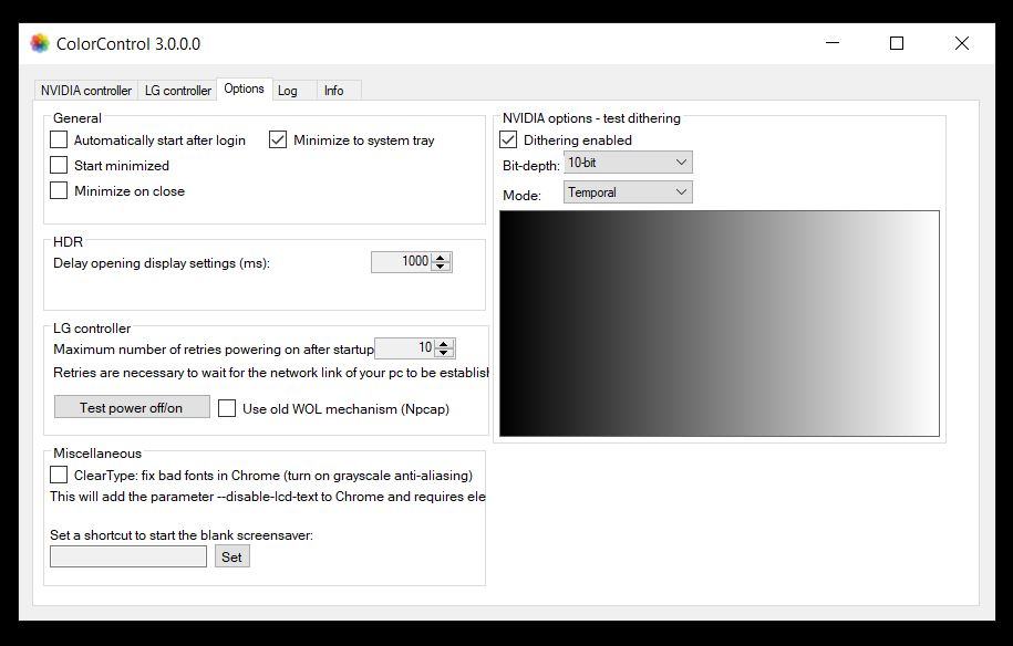

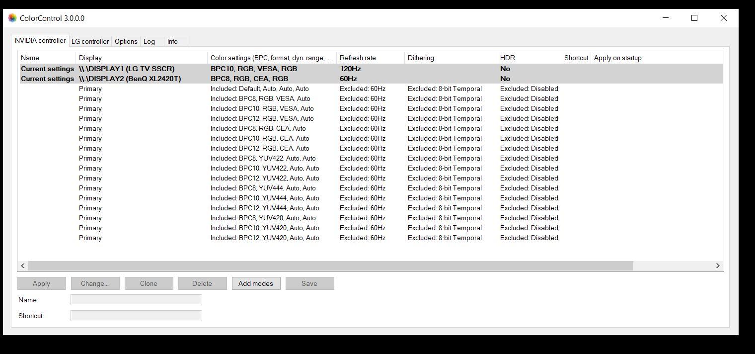

okay ... 10 Bit + Dithering oder was ???

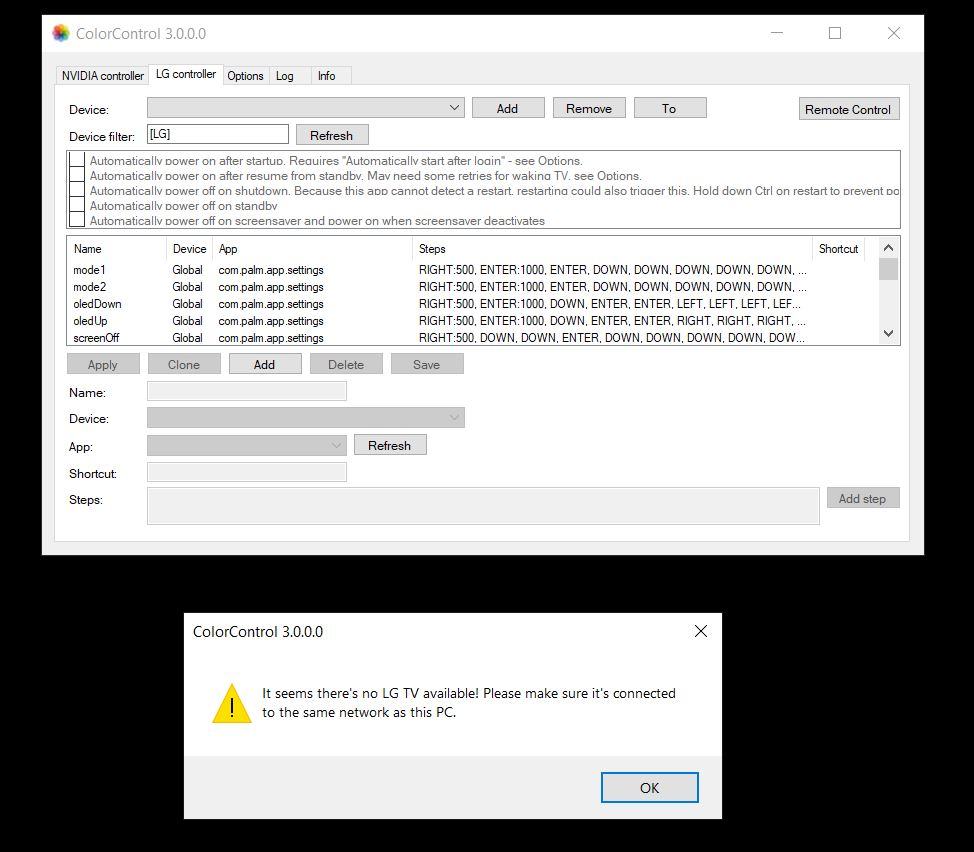

Bin nun mit nem Lan Kabel verbunden aber dennoch kommt die Meldung mit dem Netzwerk
Aber ich bin nun neugierig geworden nachdem ich das damals mal gelesen hatte im AVS aber dachte ich brauch das
Tool nicht ... aber nun interessiert es mich 😜

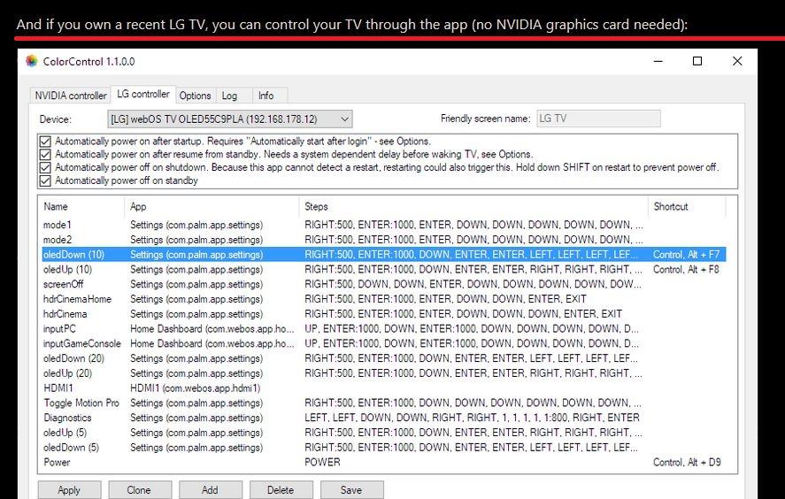

Auch interessant :
"If you own a NVIDIA graphics card, this app allows you not to only adjust basic display settings, but some hidden settings as well"
OK geht auch über WLAN
Man muss halt den OLED Manuell einfügen im Programm mit IP sowie MAC Adresse.
Geht nun bei mir.

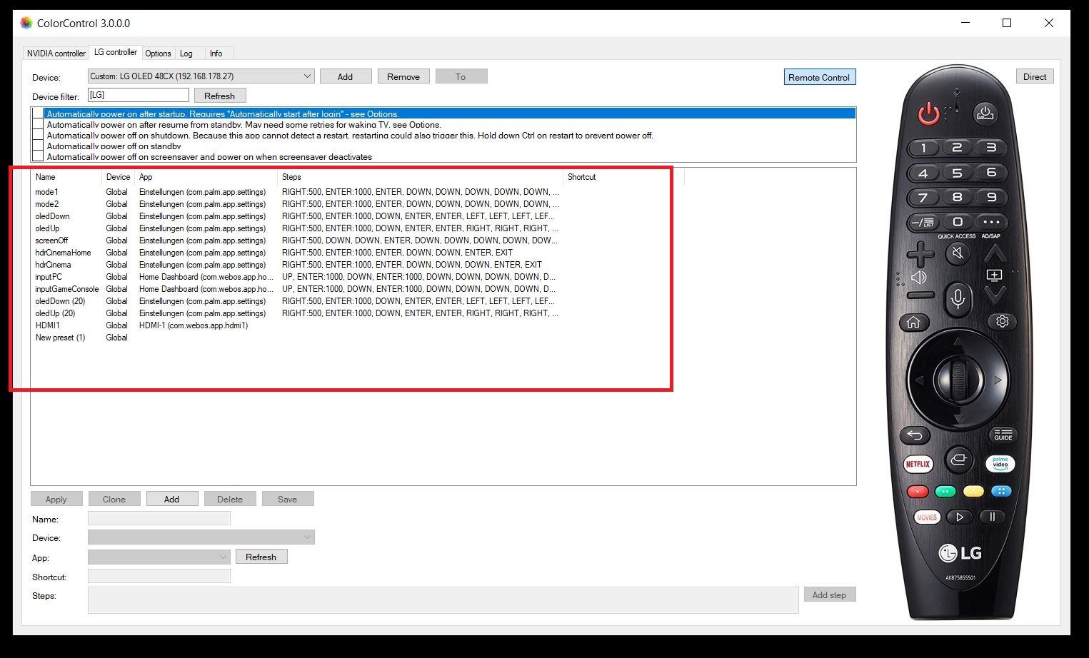

Man kann zb auch "Direct Controll" anmachen da kann man dann den TV Cursor den man eigentlich mit der Fernbedienung bedient mit
der PC Maus bewegen 😁
Auf dem Bild sieht man Rechts unten halt das Feld welches den OLED Bildschrim darstellt und drückt man nun auf der PC Tastatur das "S"
öffnet sich Automatisch die Bildeinstellung.
Mit der Taste F1 startet und beendet man den Direct Modus ( PC Maus Controlle über den TV Cursor )

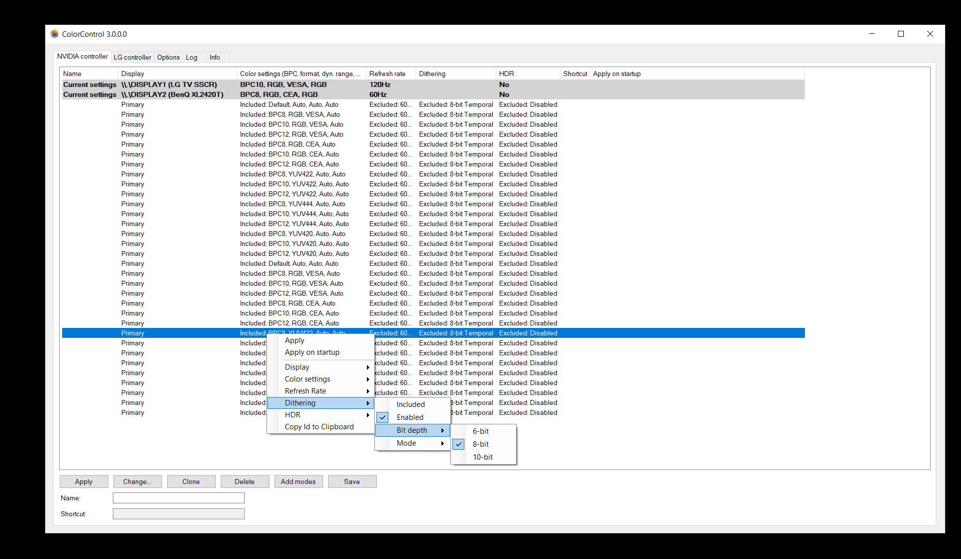

Es sind aber nich alle Einstellungen vorgegeben .. sondern nur eine kleine Liste .. aber man kann halt selbst welche hinzufügen
Aber die Dithering Abteilung is irgendwie kaputt...
er zeigt mir immer 8 Bit + Dithering an stell ich auf zb 10 Bit ohne Dithering und starte das Tool neu
zeigt er mir wieder 8 Bit + Dithering an... stell ich auf 10 Bit + Dithering und starte neu macht er wieder
8 Bit + Dithering.
Liegt das an meinem zweit Monitor dem BenQ ? ( 6 Bit + 2 Bit FRC Dithering Fake 8 Bit )
oder is das bei euch auch ?

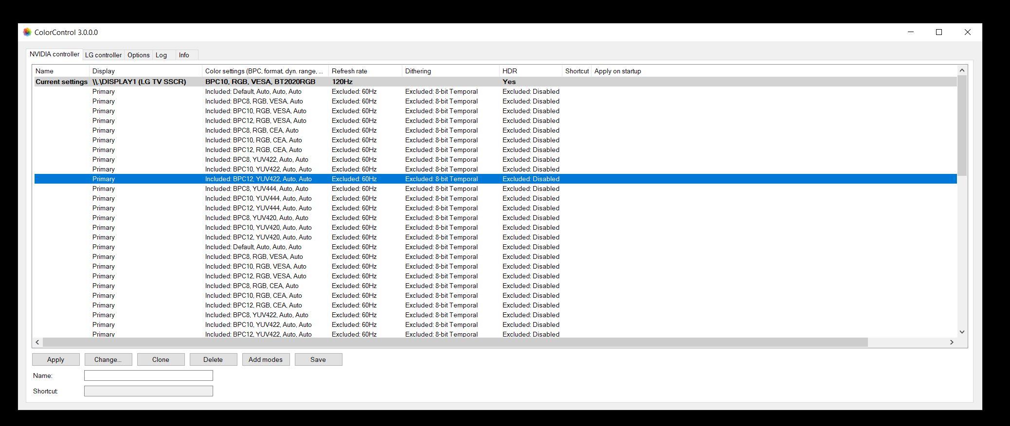

Ja der checkt nich das der LG mein Primär Bildschirm ist ... daher auch unten die vielen BenQ einträge und oben beim LG nix.
Hat wohl Probs mit Multi Monitoring
Kann da auch bei den Primär Einträgen des BenQ Rechtsklicken und sachen einstellen wie Dithering und Bit Tiefe und Hz usw.
das geht beim 48CX nich weil er den nich als Primären erkennt sondern den eigentlich Sekundären BenQ als Primären nimmt.
8 Bit + Dithering.

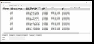

Bei mir liegt es an meinem Zweit Monitor der BenQ .. er will den halt als Primären haben obwohl er Sekundär ist
und der 48CX eigentlich der Primäre ist. Aber der machts bei mir andersrum
Sieht man ja an dem einen Bild unten bei meinem letzten Beitrag das er den BenQ dort als Primär drinn hat
Das Tool hat wohl noch probs mit Multi Monitoring wie ich oben noch schrieb.
Es geht zwar aber nur halb bei mir .. sieht man ja zb am Dithering wo er das Dithering des BenQ nimmt und nicht
die Bit Geschichte vom 48CX
Aber der Direct Mode geht wo ich die Fernbedienung mit der Maus Steuern kann und auch die Hotkeys gehen

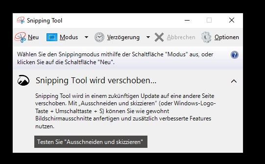

Ein Kumpel hat mir das Tool mal gezeigt was bei Windows dabei is :
Damit kannst du Easy ein Bildausschnitt "Fotografieren" und kannst nur das auswählen was du haben willst
... weil du ja dein Bild eben wohl mit dem Handy gemacht hast.
Einfach mal in Windows nach : "Snipping Tool" suchen .. das is von Haus aus dabei und habs mittlerweile lieben gelernt.
Mit der "Druck" Taste auf der Tastatur gehts aber auch .. dann halt in Paint einfügen. So hab ichs damals gemacht.

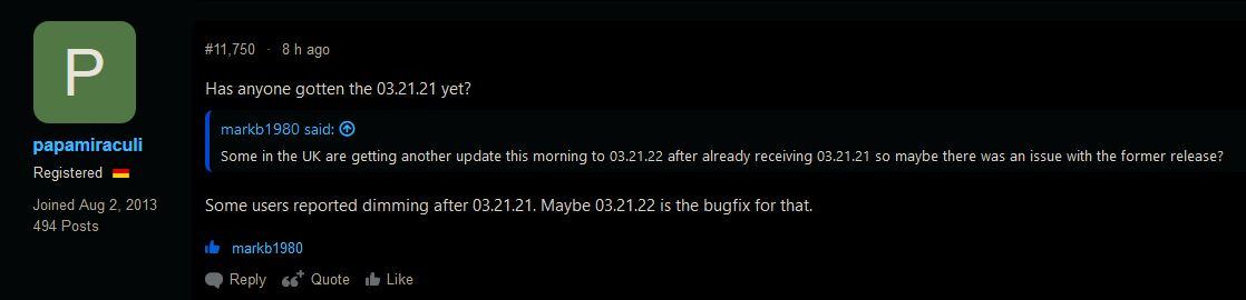

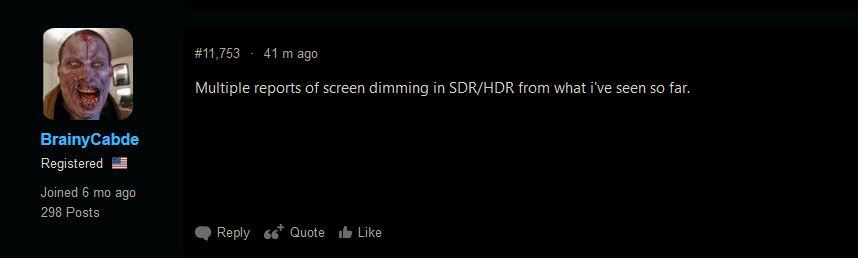

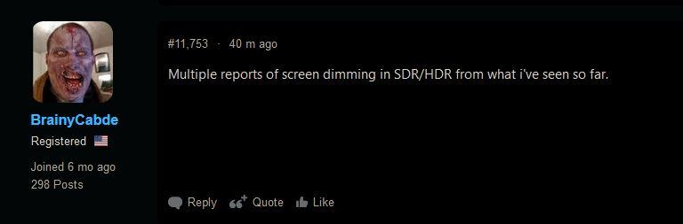

Ah es scheint dass das "Neue LG Firmware macht dein OLED dunkler" Problem wieder mal am Start ist.
Gut das ich noch auf .18 bin und nich auf .21
Und es gibt wohl 2 Firmwares im mom .21 und .22 ... wie jemand im AVS schon schreibt könnte .22 der Fix für den Dimming Bug sein.

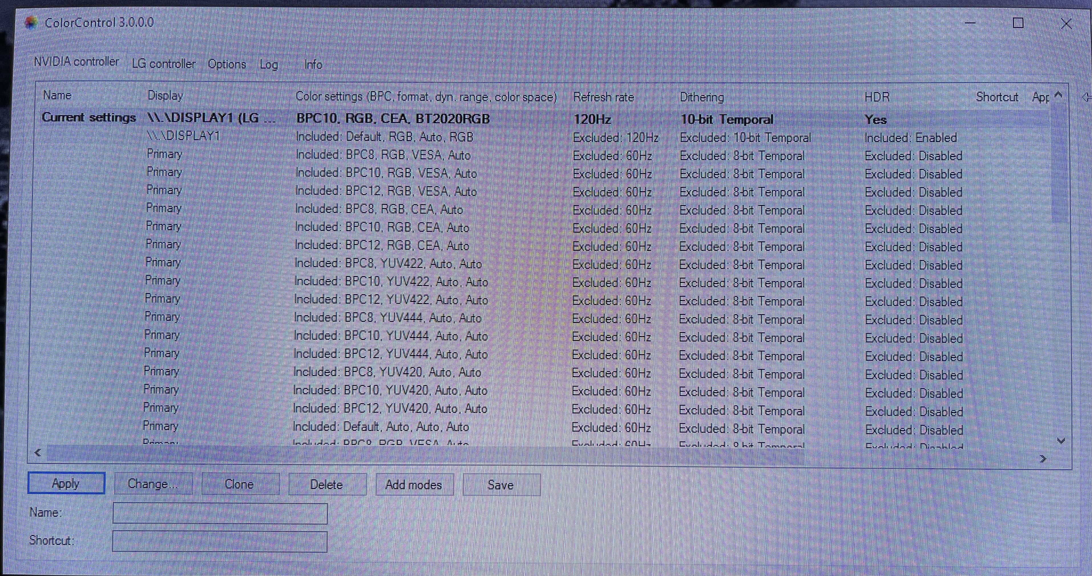

@Orgh
Hmm interessant .. hab nun mal den BenQ bei mir Deaktiviert ... 48CX wird nun auch Automatisch erkannt .. aber er listet ihn anders als bei dir mit
8 Bit + Temporal Dithering .. bei dir zeigt er 10 Bit + Temporal Dithering an
Und du hast 2 x Display 1 einträge ich aber nur 1 x
Ändere ich unter "Options" auf 10 Bit + Temporal übernimmt ers nich und bleibt bei 8 Bit + Temporal obwohl mein BenQ deaktiviert ist.
Hmm .. vielleicht liegts daran das er zwar im Nvidia Treiber deaktiviert ist er aber immernoch per HDMI angeschlossen ist.
Werd ich eben mal testen.
Bei dir :
Bei mir :
OK .. hat sich erledigt .. ich konnte es manuell anpassen und er schaltet dann automatisch um nach dem ich auf Apply gedrückt hab.
10 Bit + Dithering 😜
Sollte man VESA oder CEA wählen ? .. das is nun noch das letzte was auf Auto steht bei mir
Man kann sich damit auch verschiedene Profil erstellen mit RGB oder 4:4:4 oder 4:2:2 .. ( hmm da sind die 4:2:2 noch aber im Nvidia Treiber nich mehr )
und 60hz und 120hz und 8 Bit und 10 Bit und HDR an oder aus und Dithering an oder aus und dann einfach hin und her switchen ohne jedesmal im
Nvidia Treiber alles einstellen zu müssen. Man hat so halt nur 1 mal den Aufwand das Profil anzupassen und hat danach ruhe.
Die jeweiligen Presets sind ja schon da ... sieht man ja auf dem Bild oben ... man muss sich dann halt nur anpassen je nach dem was man da
will und wenn man es überhaupt will.
OK .. auch mit dem Tool kann ich keine 4:2:2 Kombo auswählen .. bekomme dann immer ne Fehler Meldung.
Verstehe nich warum man die 4:2:2 nun nicht mehr hat und nur noch RGB oder 4:4:4 oder 4:2:0 aber die 4:2:2 nicht mehr
Aber zumindest hab ich nun die 10 Bit + Dithering .. also die Fake 12 Bit ohne das man was mit CRU ändern muss.

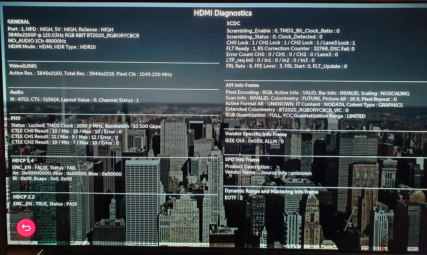

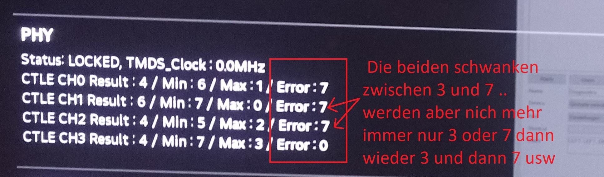

Dank dem Tool konnte ich auch entlich in die Erweiterte HDMI Diagnostics kommen
wo ich mit der Fernbedienung vorher nicht rein konnte. Konnte mit der Fernbedienung zwar
das HDMI Highlighten aber wenn ich drauf geklickt habe hat sich die Erweiterte HDMI Diagnostic bei
meinem 48CX nicht geöffnet .. mit dem Tool kamm ich aber nun dahin.
Die Befehlsreihe für das Tool :
LEFT , LEFT , DOWN, DOWN, RIGHT , RIGHT , 1, 1, 1, 1, 1:800, RIGHT , ENTER ( Freiräume bei den Komma Stellen sind wichtig .. manchmal kommt vor dem Komma eine Leerstelle
und manchmal nicht daher am besten von hier kopieren und bei euch einfügen ) hatte vorher nich genau auf die Komma Stellen bzw Leerstellen geachtet und er führte mich dann
zu den Audio Kanal Einstellungen. Die Kombo oben is aber die Richtige um in das Tiefere HDMI Diagnostics Menu zu kommen welches man mit der TV Fernbedienung des CX nicht
erreichen kann. ( Zumindest ich nich )
Windows HDR aus und 10 Bit ( mit Originalen 40 Gbit bei CRU ) :
Manchmal schwankt er aber nur zwischen 0 und 1
Total Resolution : 4400 x 2250 und Pixel Clock 40mhz
Mit 12 Bit "Hack" bzw bei CRU von 40 Gbit auf 48 Gbit gestellt beim 48CX .. Pixel Clock 33mhz
In Windows hab ich HDR an .. er sagt mir da aber SDR .. wahrscheinlich wirds HDR wenn ich HDR Content anzeige und nicht nur Idle im Windows bin.
Die 7 und 3er Fehler schwankungen bei den beiden Mittleren sind auch da wenn ich mit der 48 Gbit
änderung im Nvidia Treiber auf 10 Bit stelle. Der obere bleibt immer bei 7 und der letzte immer bei 0
und die Mittleren schwanken halt wie beschrieben.
Stell ich dann wieder mit CRU auf die Originalen 40 Gbit gibt es wieder die Error Schwankungen wie oben im ersten Bild.
( 0 und 1 bzw 0 und 1 und 3 ) in der 2ten Spalte .. die Restlichen 3 bleiben bei 0
Kann mir wohl keiner Sagen was es damit auf sich hat wie es scheint .. hmm PHY sagt mir nämlich nix
HDMI Diagnostics - PHY section - the Bandwidth is per channel so multiply by 3;
Hat dann also was mit der HDMI Bandbreite zu tun die man irgendwie mal 3 nehmen muss.
4 + 6 + 4 +4 = 18 ... 18 x 3 = 54 .. also 54 Gbit .. seltsame Geschichte.
Bei einem C9 sieht der Bereich etwas anders aus und man bekommt ne Gbit anzeige
und die Total Resolution is auch etwas niedriger dafür gibts aber ne krass hohe Pixel Clock
dazu eben TMDS Clock die angezeigt wird und wo nich nur 0 steht.
