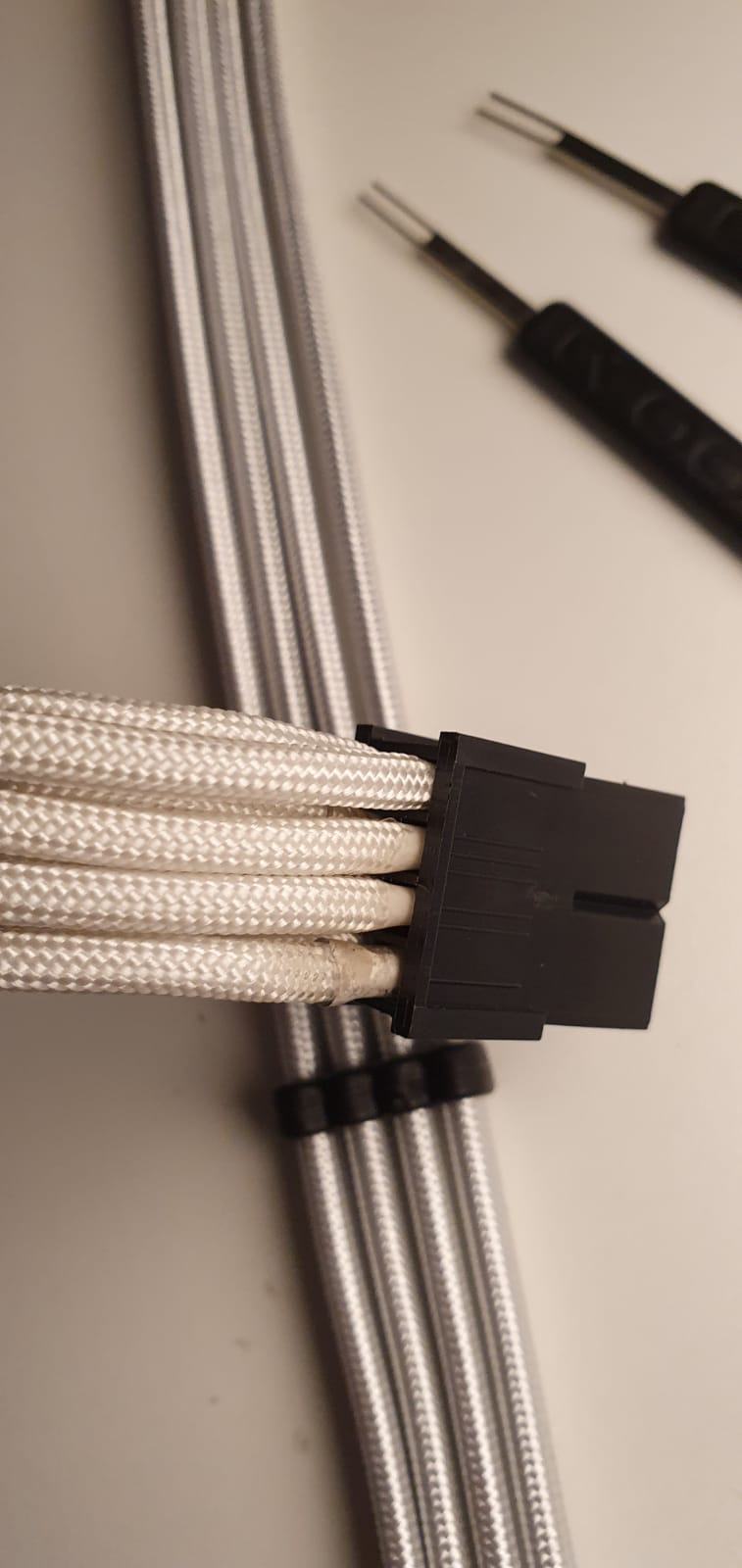

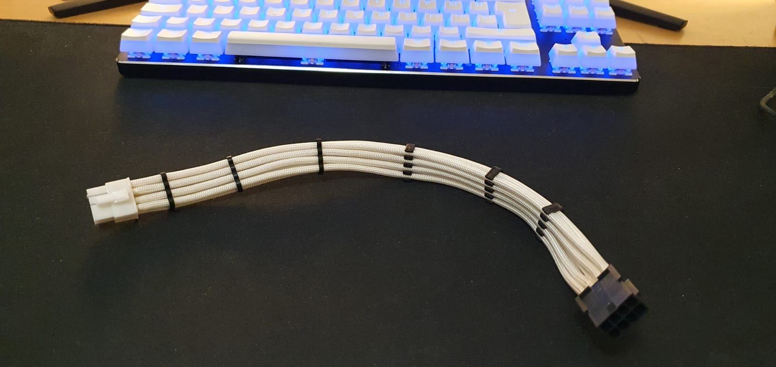

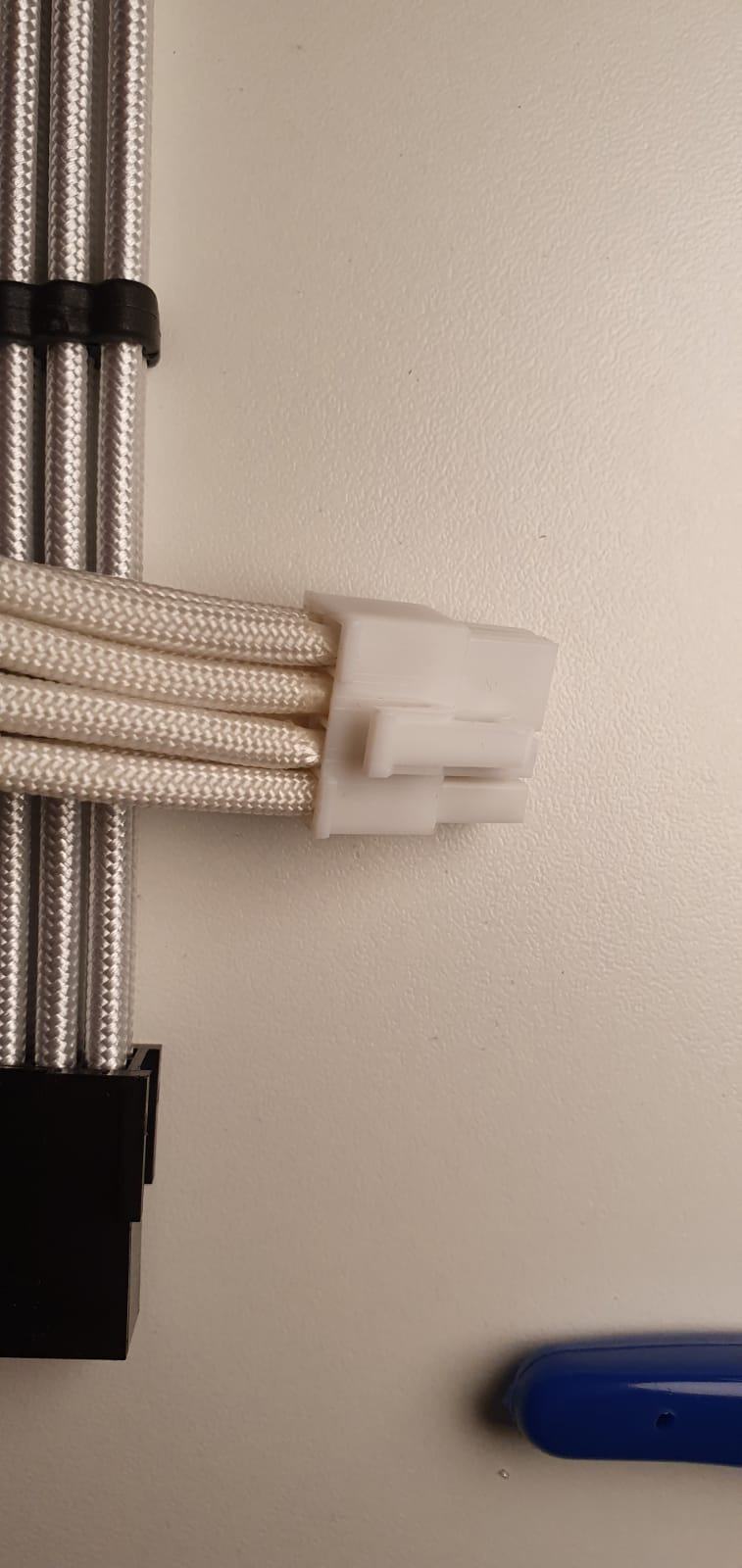

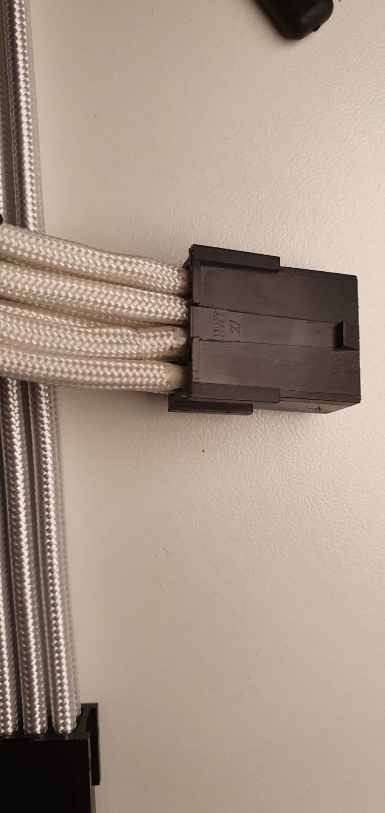

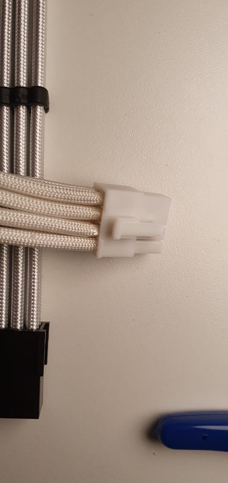

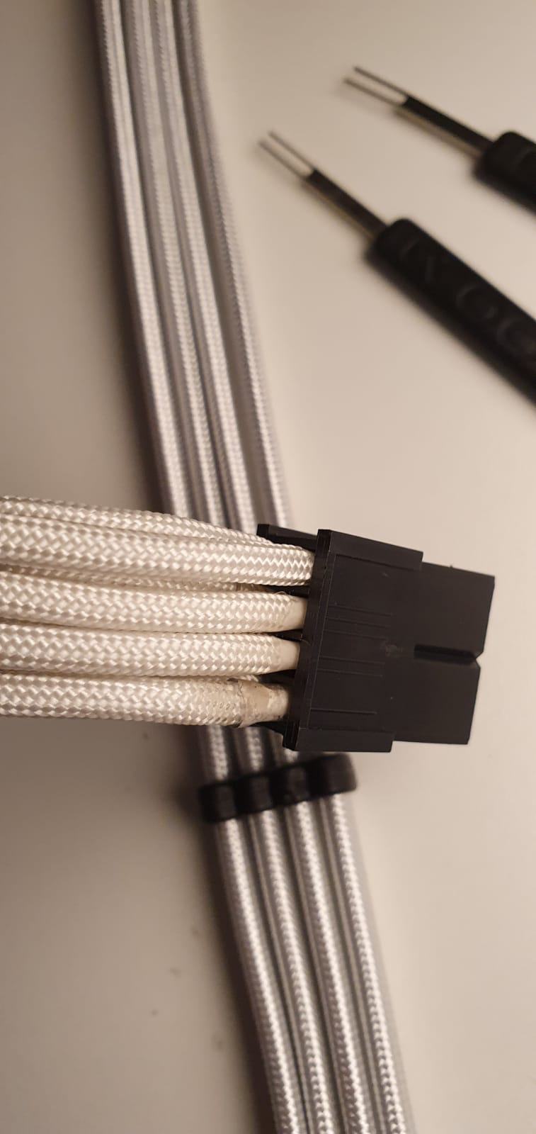

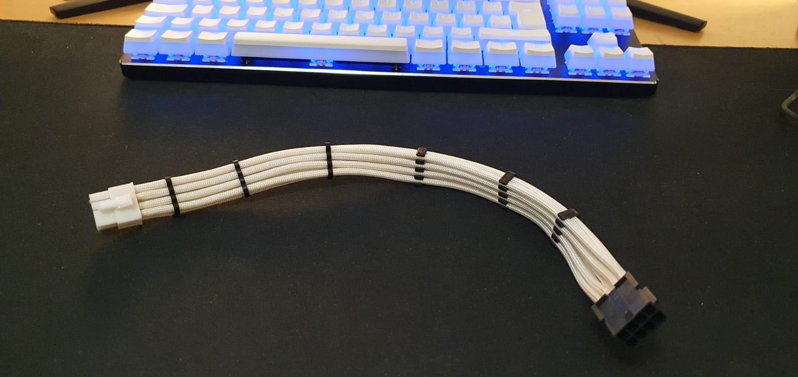

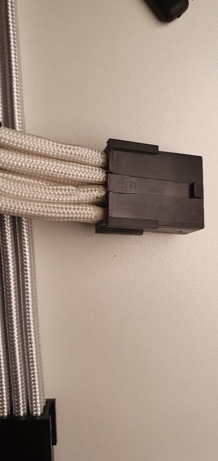

So, mein erstes Mal, die erste Extention, is durch.
Ist definitiv nicht ganz sauber geworden:
also ein paar Lektionen mitgenommen!
Besonders, die Ausrichtung der Terminals beachten - durfte am Ende die Kabel schön eindrehen. Da hilt nur üben, um
Ansonsten - eine Seite der Kabel kürzer lassen is gut, wenn alles passt.
Genug Slack lassen beim Paracord. Das ist glaub ich einfach Übungssache, wieviel weniger/mehr man lassen muss um es auch ordentlich Straff zu kriegen.
Das Anschmelzen des Paracord mit Heatshrink drüber is nice, aber ist manchmal etwas fisselarbeit das wieder ab zu kriegen. Generell hab ich da am meisten zu verbessern :)
Achso, generell - das Einstecken der Terminals ins Gehäuse war echt ein Akt, selbst bei richtig rum einstecken war das teils echt aufwendig - Übungssache?
Kabel auch schon mit Multimeter an nem separaten NT ausgetestet - passt mMn.
Verlängerungen find ich ist gut zum lernen um auch ein Gefühl für die Pinouts zu bekommen - zumal es recht simpel ist bei den Verlängerungen.
@Gnampf1992 fyi und das Eistools Set war super! Aber mein Jokari Wirestripper is scho Topnotch. Spitzzange fehlt evtl noch im Repertoire.
Sowie ein Gefühlt für Farbkombis :d

Sieht doch für die erste Extension richtig gut aus.
Die Terminals in eine Richtung zeigen lassen habe ich auch bei der ersten Extension verpennt.

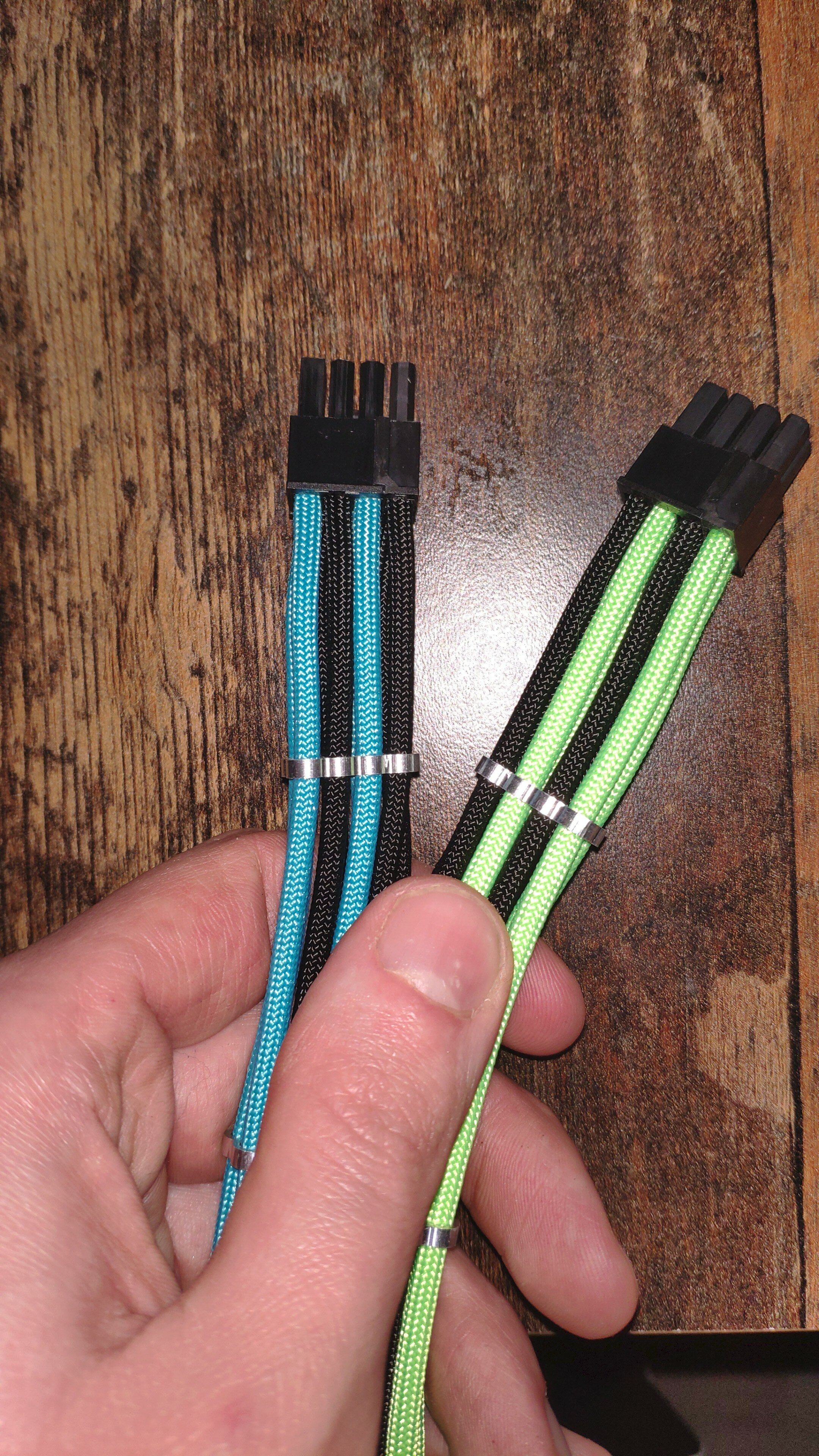

Hab jetzt Paracord benutzt und immer nur ein ende der Litze abosoliert und nen weiblichen connector an gecrimpt. Dann das Paracord passend auf Länge gecuttet und drüber gezogen. Danach das zweite Ende abosoliert und den männlichen connector angecrimpt.
Danach halt mit Schrumpfschlauch verschmolzen, leicht zusammen gedrückt und direkt den Schrumpfschlauch entfernt.
Ging easy.
So haste dann auch keine Probleme die Stecker in die Terminals zu bekommen.

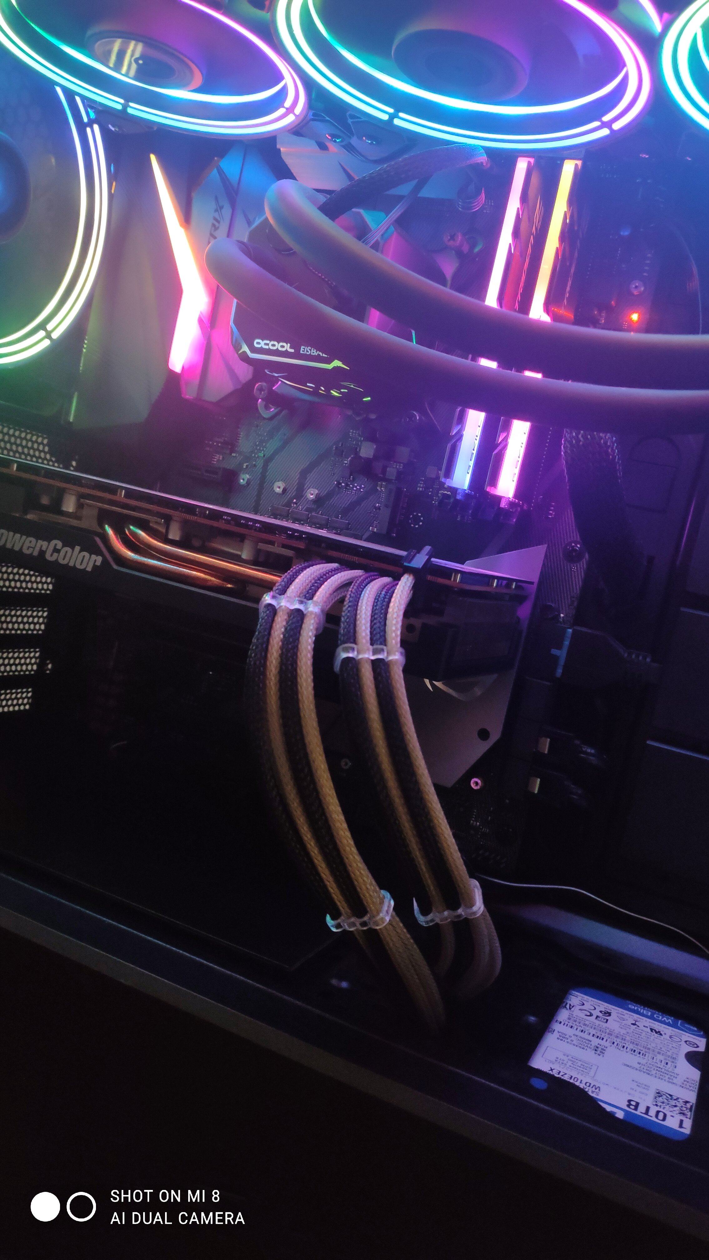

Hab nur noch ein Problem, das ist nun welche Farbe kommt in den PC.
Das ist ein guter Tipp mit erst eine Seite bereit machen. (y)
Brauche auch nochmal ne Alternative zum normalen Feuerzeug.
Haha, Farbkombis - v.a. gute - wird meine große Herausforderung 😁
Ein zwei Ideen hab ich schon, aber das Paracord müsste ich erstmal bestellen.
Also bei der Regenbogen Beleuchtung kannst sogar Farben mixen - ansonsten gucken was du für ein Farbthema du haben willst.

Das mit der "ausrichtung der Terminals" verstehe ich nicht - bei einfach Verllängerungen laufen doch alle Kabel parallel, was gibt es denn da auszurichten?
Und warum ist das bei dir so verdreht und bei einem sleeve ist auch noch schrumpfschlauch drüber?
Wenn man schon weiß wie man das Kabel biegen möchte macht es auch direkt Sinn die Außenseite länger zu machen - bei mir war klar dass ich quasi 3x90° um die Kurve muss, daher habe ich die Außenseite direkt 1,5cm länger gemacht, hat wunderbar gepasst.
Desweiteren sollte man sich für jede Länge ein Musterkabel schneiden und ALLE weiteren Kabel anhand dieses Kabels bemessen, sonst werden alle Kabel unterschiedlich lang, was dann sehr wild aussieht am Ende.
Auch das Einstecken sollte des Crimps in das Terminal sollte mit leichtem Druck und sanftem Klick funktionieren - falls nicht hat man zuviel/zulange Cord oder schlecht geschrumpft. Wenn man das mit Gewalt einpresst lässt es sich vielleicht nie wieder lösen.

Das äußere Kabel 1,5cm länger zu machen werde ich mal die Tage beherzigen wenn ich eine Extension für den 24 Pin Stecker anfertige. Warte da noch auf Alu Kabelkämme, da ich gerade nur Kunststoffkämme hier habe.
Beim einstecken des gecrimpten Steckers muss es definitiv flutschen. Tat es bei mir zumindest auch bei jedem Kabel.
Wenn der Schrumpfschlauch direkt nach dem schmelzen entfernt wird, klappt das auch reibungslos.
Bei mir hat sich herausgestellt, dass der Schrumpfschlauch von MDPC-X nach dem schrumpfen "klebt" wie Sau und sich kacke entfernen lässt. Ging mit dem einfachen Schrumpfschlauch um einiges besser.
Na die Einsteckseite bei den Terminals war bei mir halt anders herum. Also Slot 1 zu 1 usw war quasi 'verdreht'.
Ist im Nachhinein auch nicht so schlimm, weil es halt NT-Seitig ist und man das eh nicht sehen wird, plus ist dazu noch durch die eine Seite in kurz gibts noch eh den 'natürlichen' Bogen.
Hatte allerdings nur ~1cm länger gemacht, 1,5 werd ich dann mal probieren.
Musterkabel hab ich auch beherzigt gehabt - ist bei dem aufgerollten Kabel natürlich trotzdem mit etwas Ungenauigkeit verbunden - Übungssache halt ;)
Beim einstecken muss ich tatsächlich dann mal aufpassen, da musste ich teils zu viel Kraft aufwenden.
Danke für euren Input!
Verstehe, konnte den Text nur nich mit den gezeigten Bildern in Einklang bringen, wo alle Kabel parallel laufen.
Muss man probieren, hängt auch von der verwendeten Kabeldicke ab. Bei mir hat es so perfekt gepasst.
Quasi 0.5cm hinzufügen für jeden 90° Winkel um den man das Kabel führen will.
Dass es am Ende keine 90° Winkel sondern große Bögen sind, spielt ja keine Rolle.
Ging eigentlich, bissel was vom Kabel abrollen, Musterstück ans Ende anlegen, straff entlang ziehen, aufpassen dass man nicht verrutscht und dann das Ende des Musterkabels als Anschlag für den Seitenschneider verwenden.

bin auch mal wieder am basteln, Vanilla Sands verschwindet da ich nichts Sandfarbenes mehr im Rechner habe, darum kam nun noch ein zweiter Rotton und Schwarz zum Shade19 und Virhandenen Rot dazu
Diesmal auch ohne Schrumpfschlauch, ist nicht nur optisch besser, hält auch richtig und man kann die Kabel viel besser in die Stecker schieben als mit dem drecks Schrumpfschlauch und es geht kinderleicht wie ich finde
geht dann gleich am 24Pol ATX Stecker weiter
