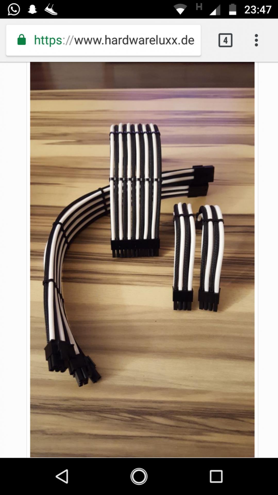

Ist hier jemand mit viel Erfahrung der mir 2x SATA Power
Und 2x 8 Pin pcie extensions in schwarz weiss machen kann? Natürlich gegen Entschädigung.
Ist mein eigenes Kit bzw habe dummerweise beim Grafikkartenverkauf die Pcie Stecker mit verkauft :(
Die bräuchte ich nach Möglichkeit nochmal genau so :)
