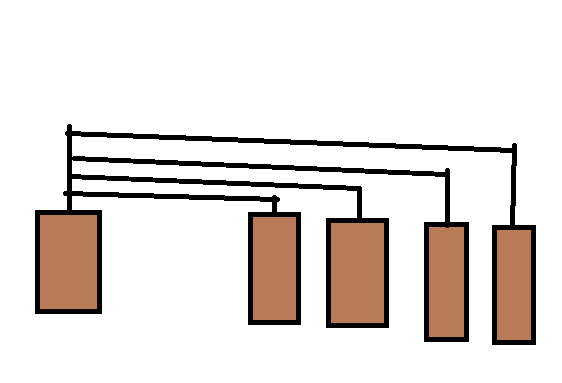

ich müsste für die Lüfter an meinen Radiator ein 1x 3pin zu 4x 3pin (3 davon natürlich mit nur 2 Leitungen) anfertigen. Mich würde interessieren, wie ihr das mit den 4 zu 1 Kabeln löst. Das gibt ja einen unschönen Knubbel im Strang. Habt ihr Tipps wie ich das am besten löten könnte?

Das ist keine Option. Es muss von 1x 3pin auf 4x 3pin verteilt werden und nicht immer eins weiter zum nächsten...
Vier Kabel bekomme ich nicht in einen Crimp.

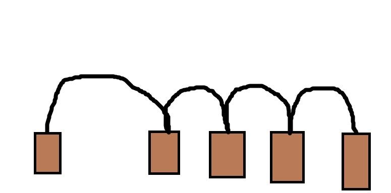

Nein er mein wohl.
Kabel -- Housing(3pin) -- Kabel -- Housing(2pin) -- kabel -- Housing(2pin) -- Kabel -- Housing(2pin)
Also wie so ein Kette.
Ja wie Paint 1

Gut, muss sich wohl so machen :/ Gefällt mir zwar nicht so aber muss ich nun durch.
