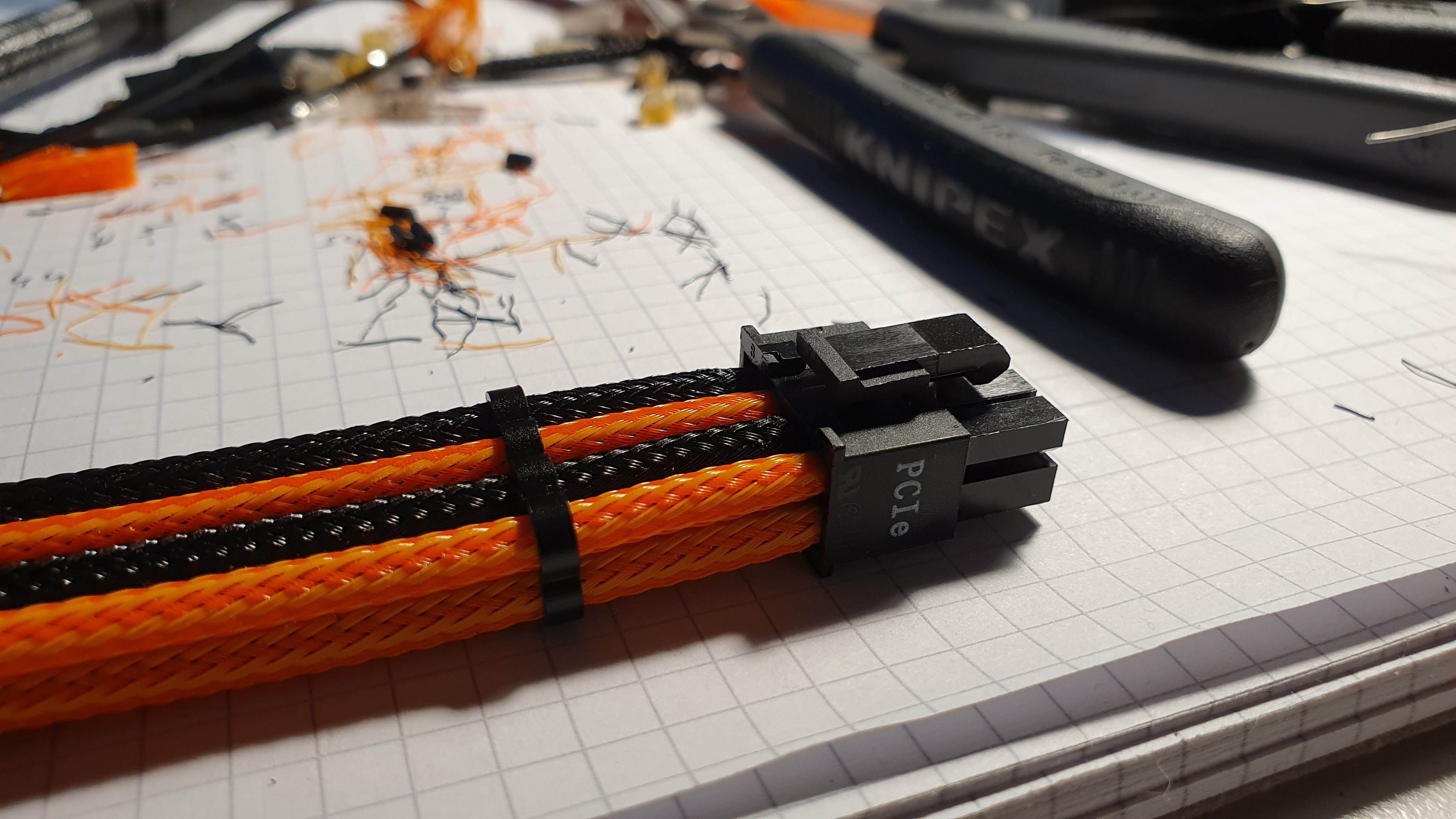

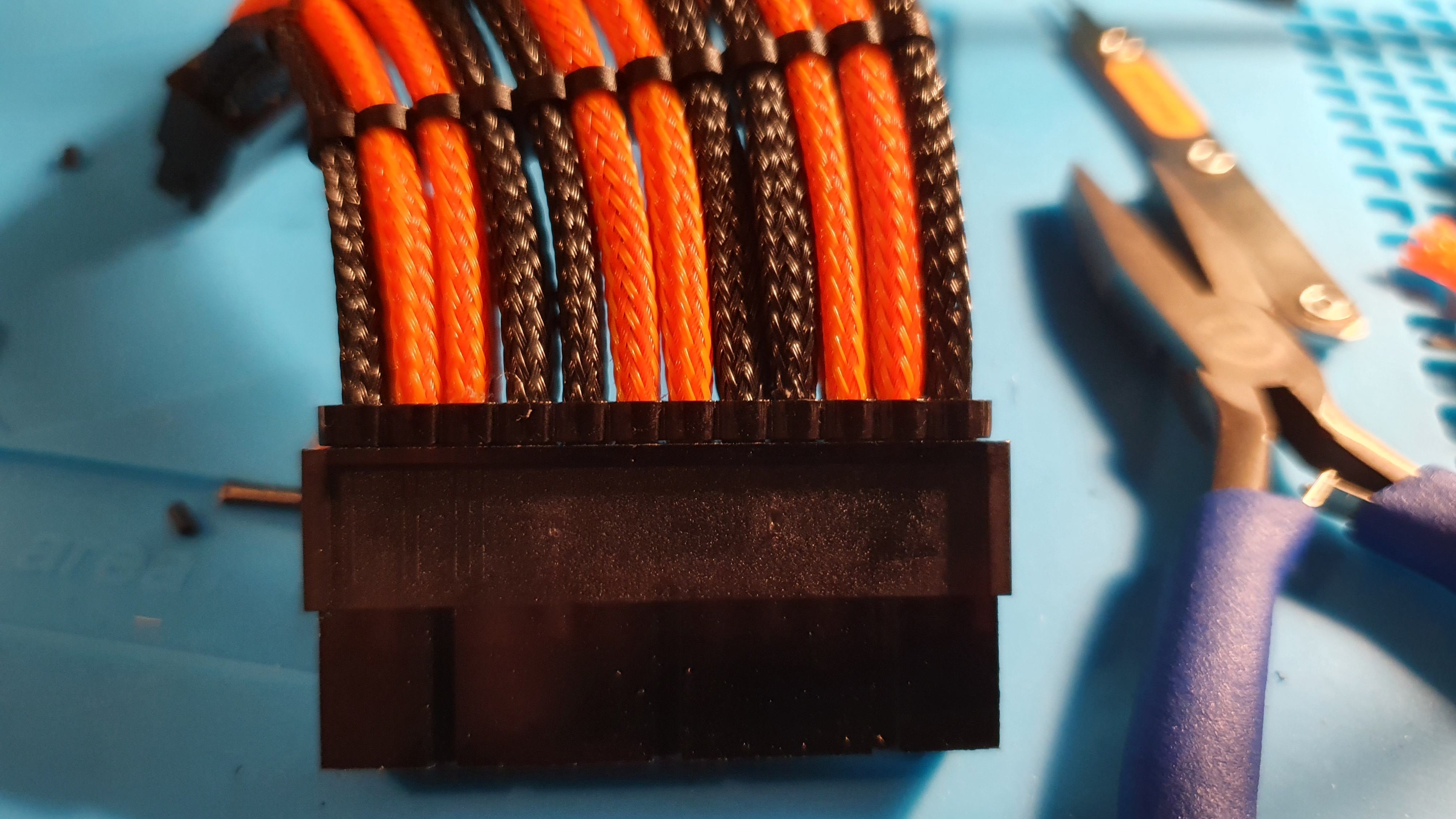

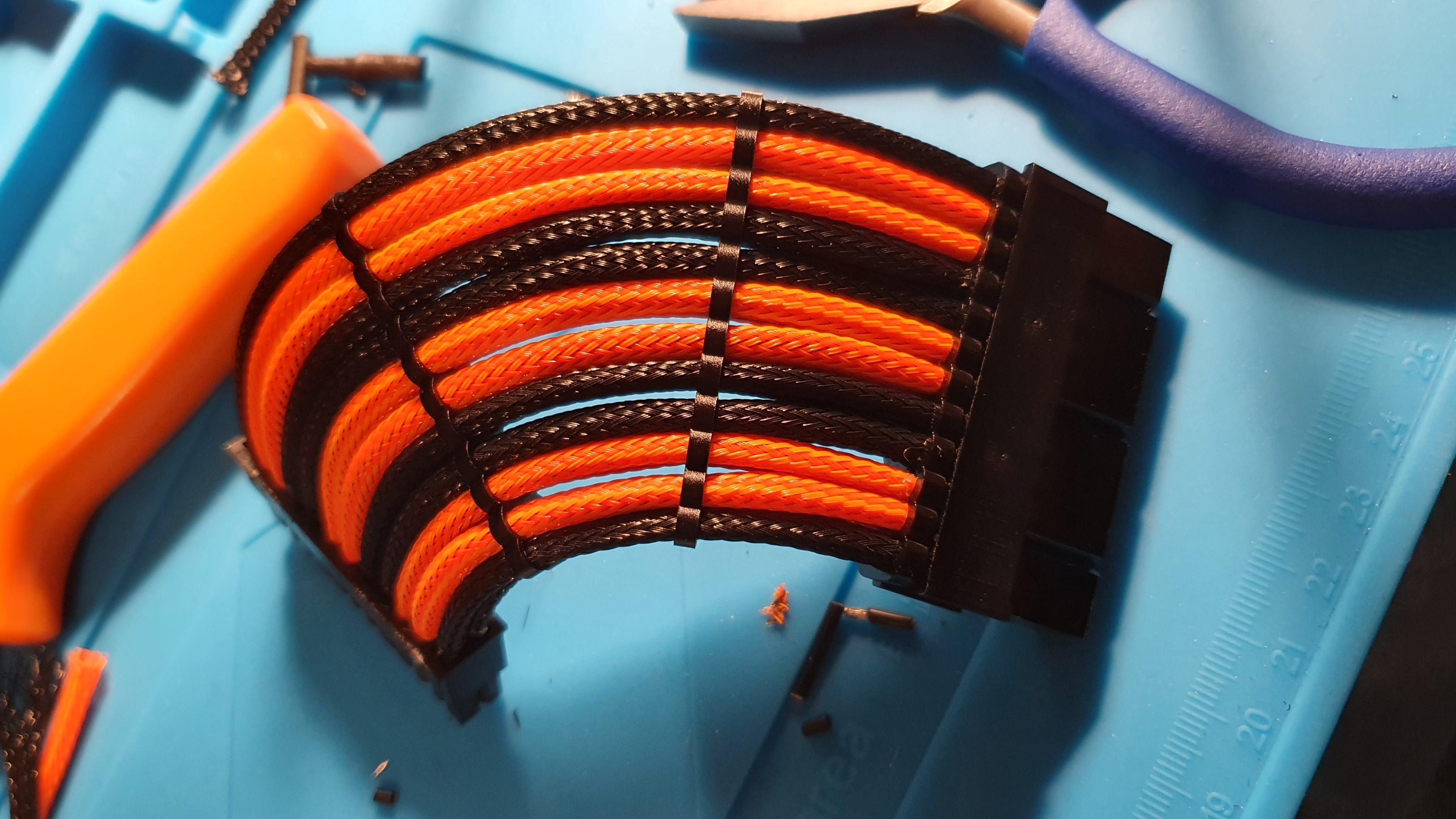

So, nach einigem Stillstand ging es bei mir auch weiter mit Nr. 2
Gab ein paar neue Grautöne um etwas mit "Farbe" zu spielen.

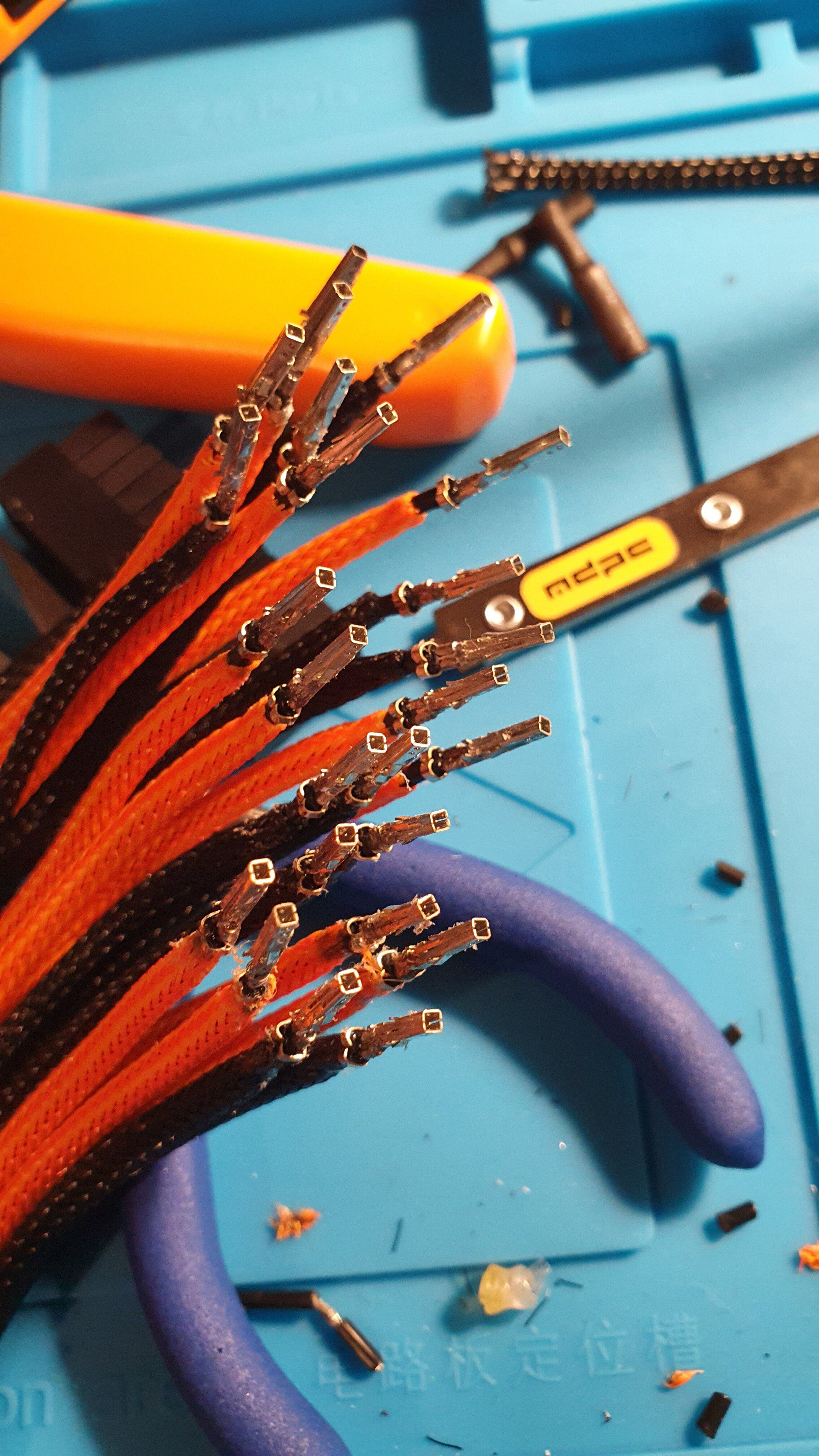

Hab mir viele Tipps gemerkt - besonders, erst eine Seite fertig machen - die an der Graka - und dann entsprechend den Rest angleichen etc. Das hat super geklappt, großen Dank!
Im Eifer hab ich natürlich die Kabelkämme vergessen, jetzt müssen zumindest zu beginn erstmal die Plastikdinger herhalten.

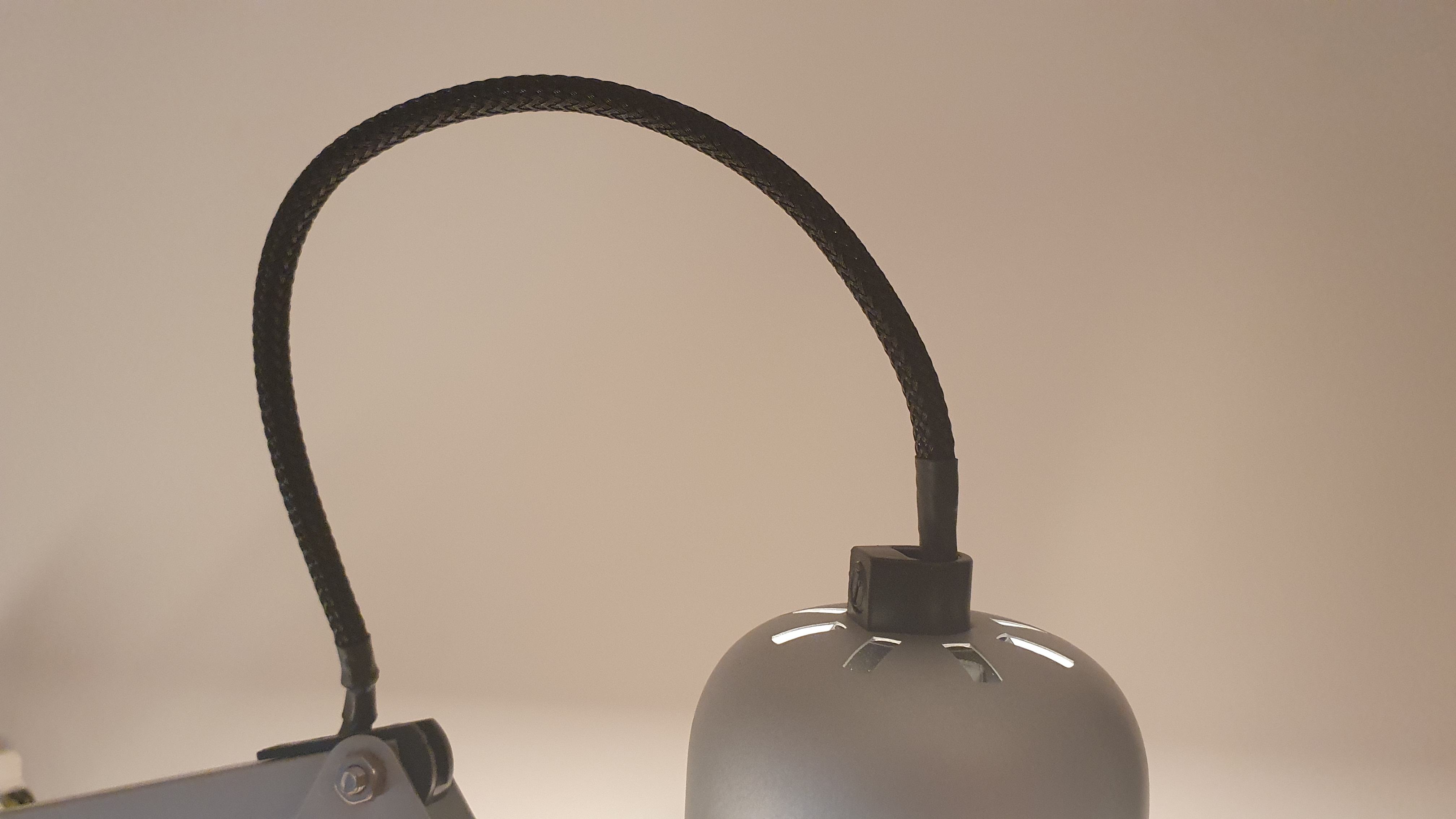

Mir gehen langsam echt die Kabel aus, hab jetzt sogar schon meine Ikea Lampe gesleeved.

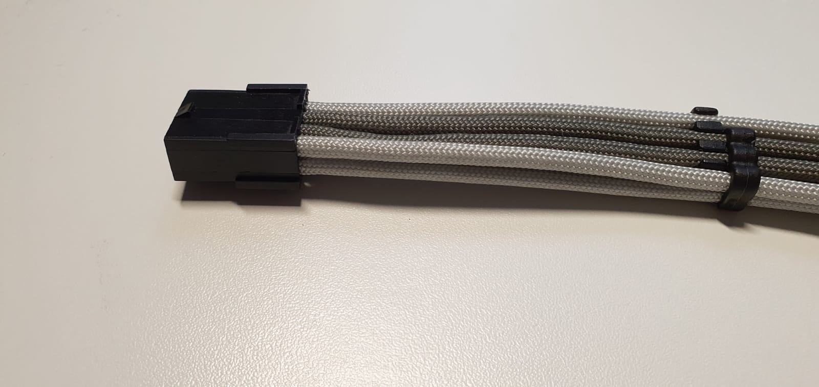

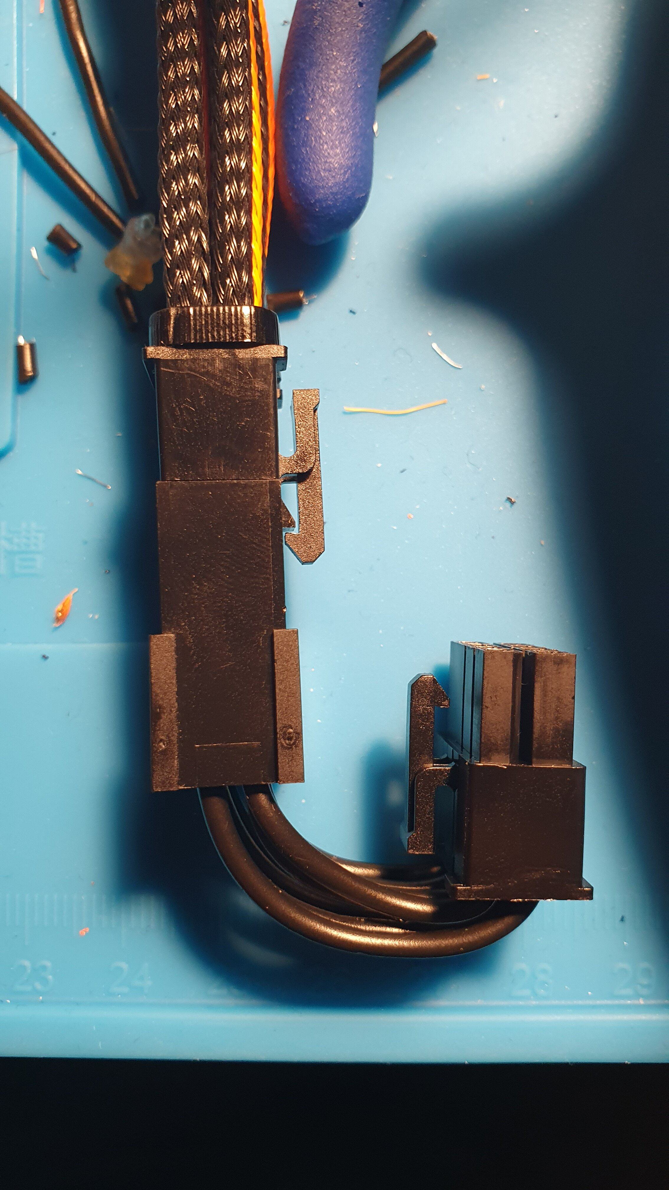

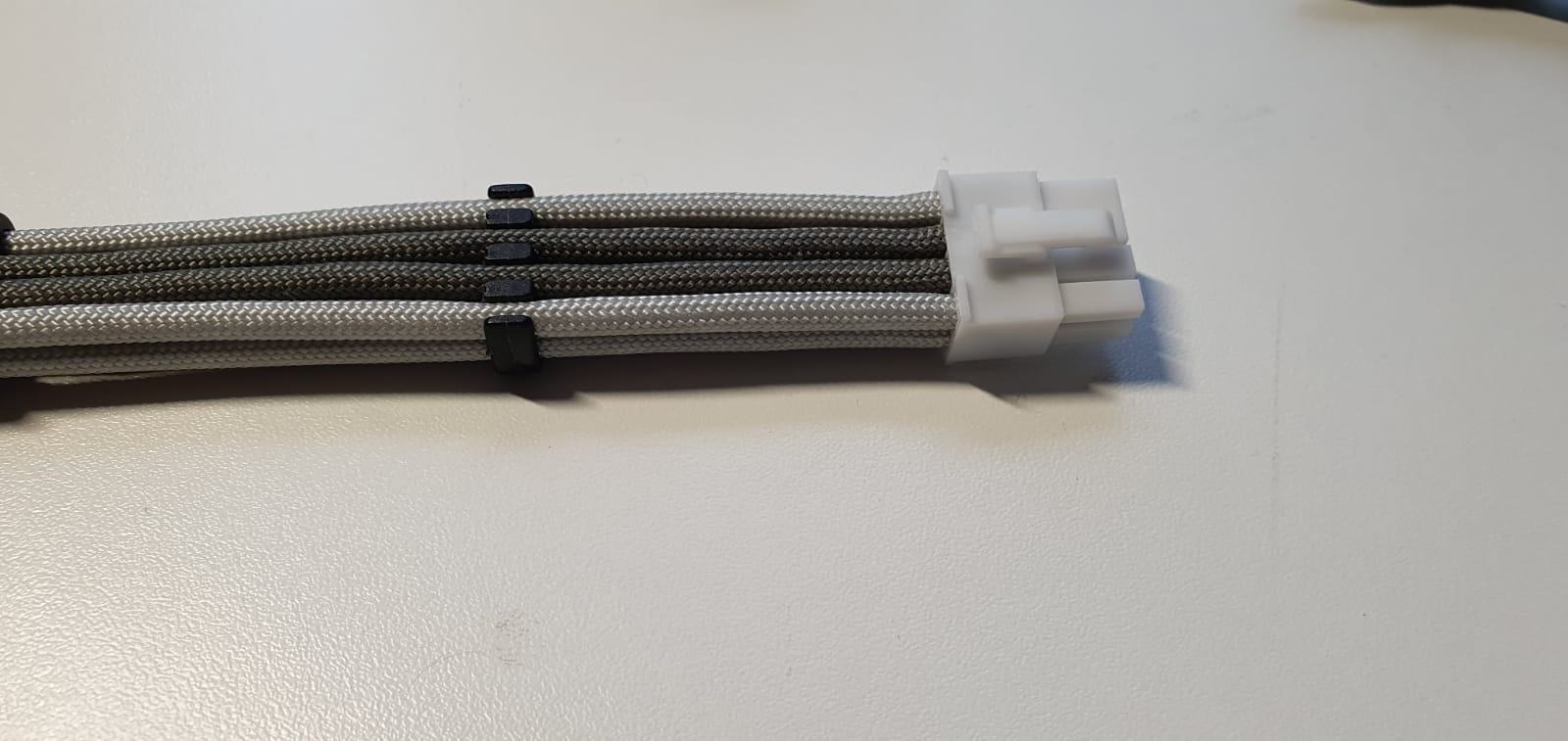

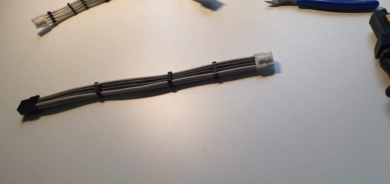

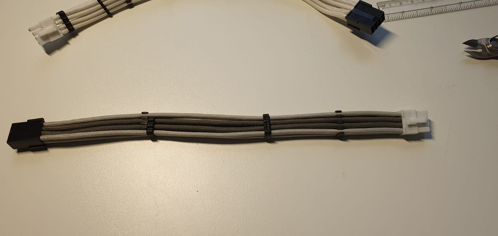

Das sind petg Sleeving mit den alphacool kämmen?
Das Foto von den fertigen Kabeln die noch nicht im Connector stecken find ich gut als Hinweis/Inspiration/hilfe (y)
Mdpc und alphacool
Da sind AWG 17 Kabel drinnen, für ein zweite PCIe Kabel hatte ich 15 genommen, weil nur noch das da war.
Ansonsten ist das Sleeve relativ starr, stimmt, wobei das auch erst ab dem Punkt relevant wird, wo du es mit dem Kabel verschweist, vorher bewegt es sich noch recht gut.
Ich hab überall im Case recht kurze Kabel, deswegen biege ich die eh vor bzw habe schon entsprechende Kabellängen.
Vorteil von etwas festerem Sleeve / Kabel ist dann, dass die auch die angedachte Form behalten und du sogar schwebend waagerecht durchs Case Kabel legen kannst, ohne die extra zu unterstützen .

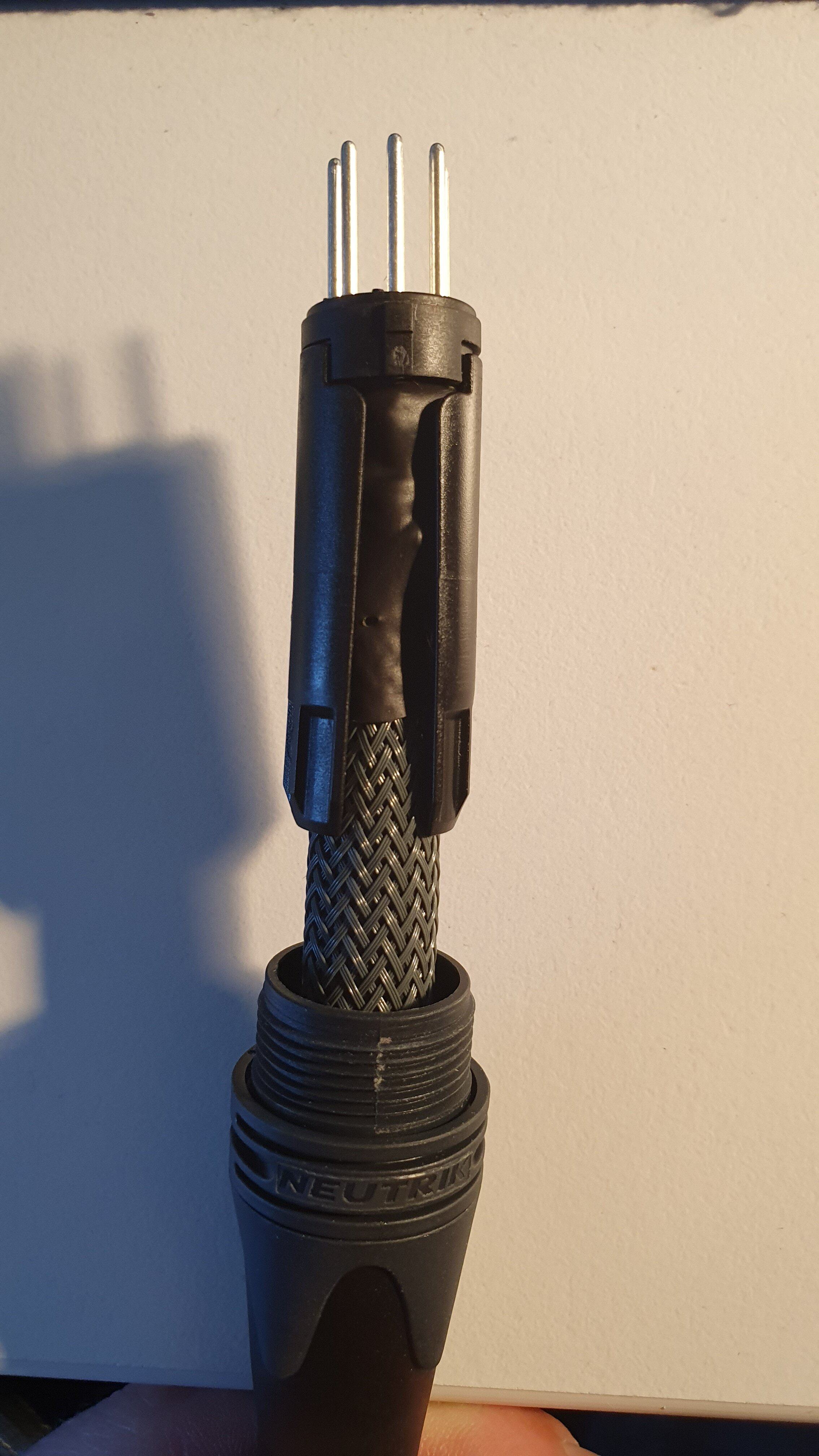

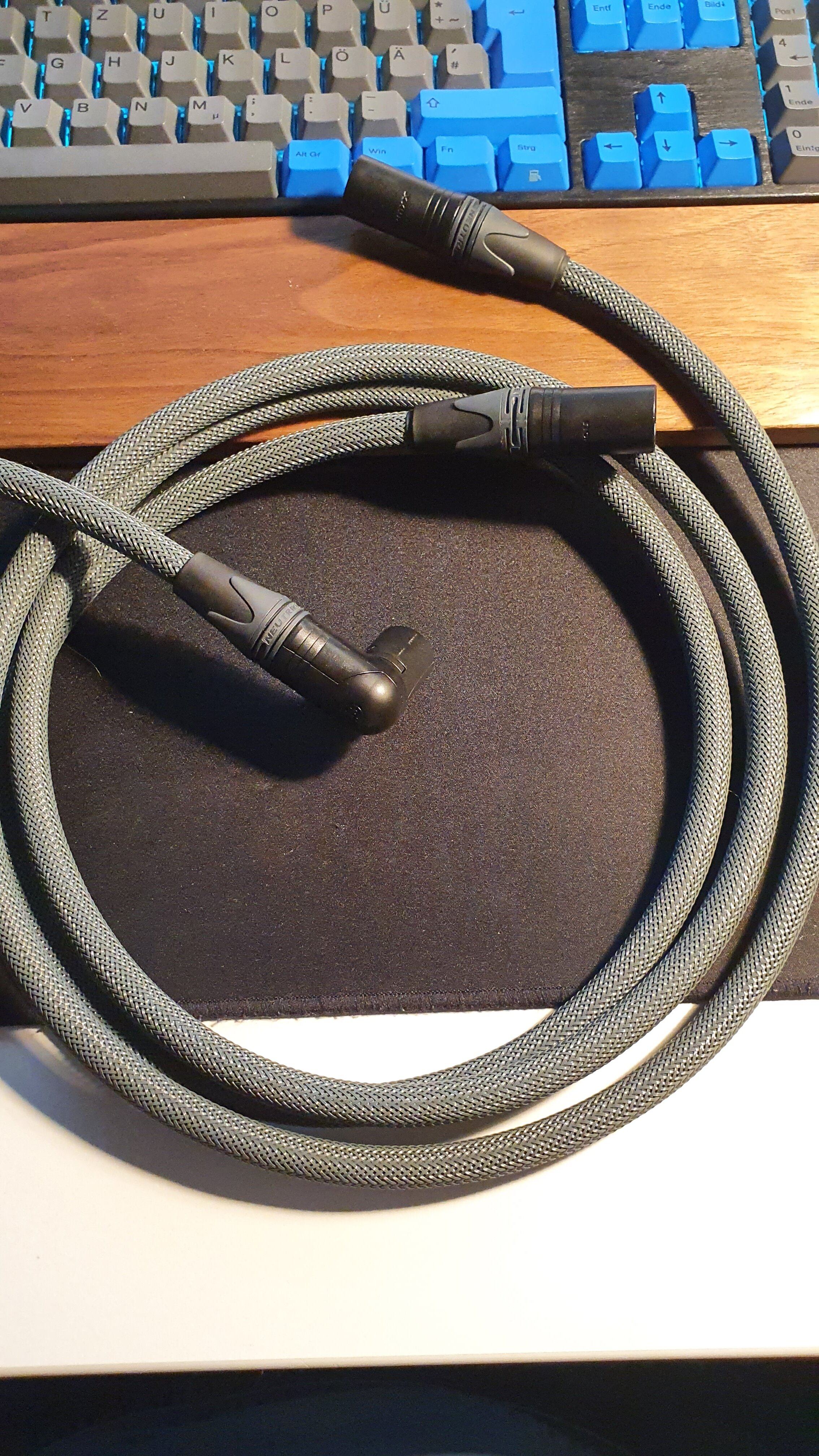

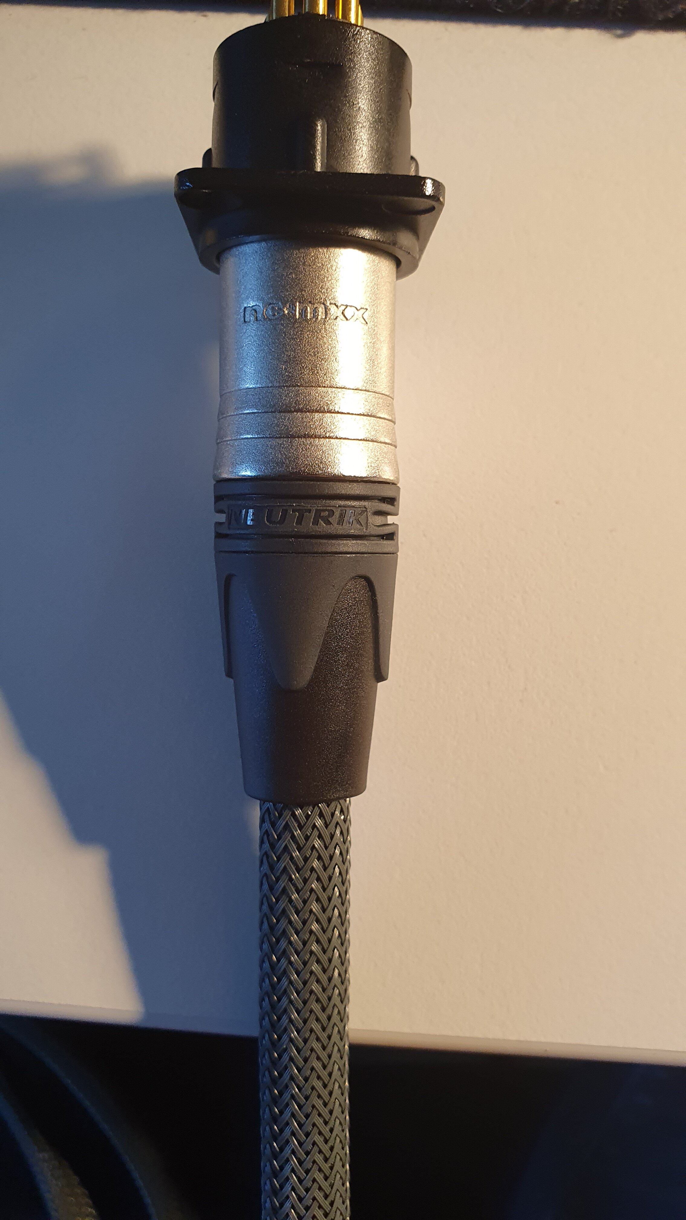

Neutrik 5 Pin mit Sommer Monolith Kabel und MDPC-X Titanium Grey

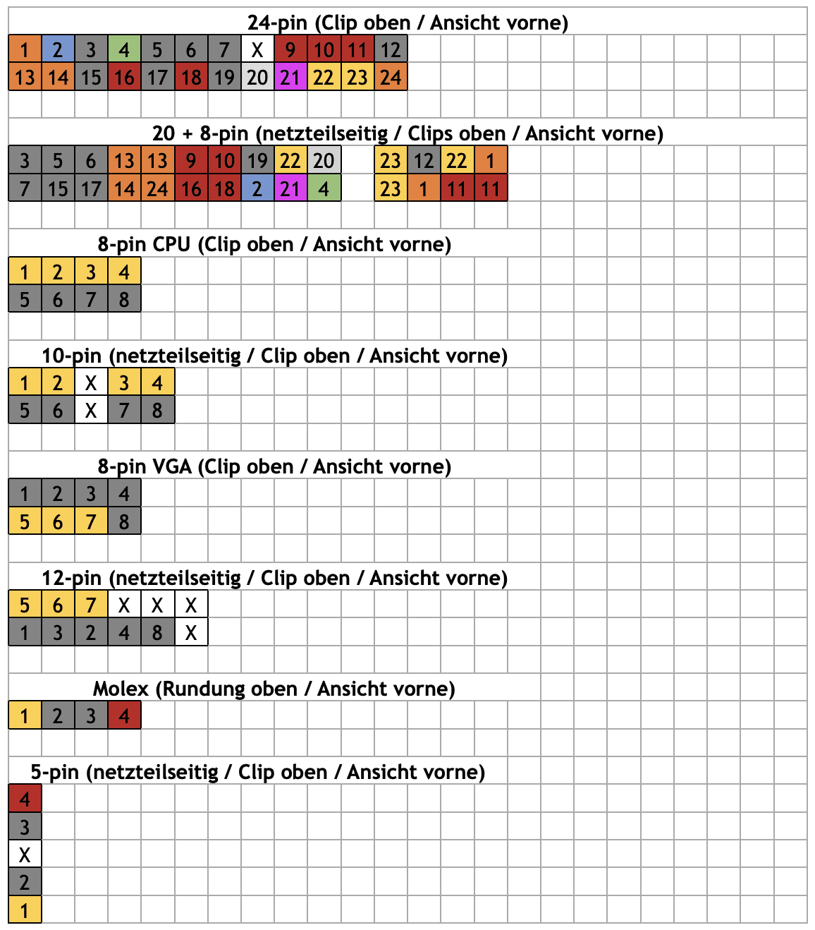

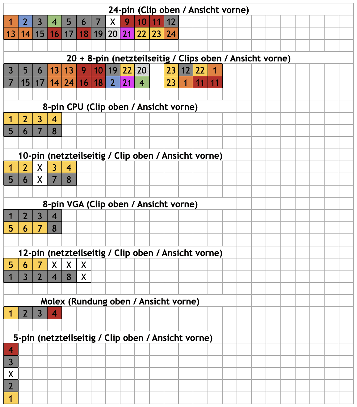

Irgendwer hatte das, glaub hier im Forum, mal gepostet - das hatte er selbst angefertigt.
Das ist das SP11 Pinout:
Selbst aber noch nicht getestet und ohne Gewähr.
Y-Löthilfen klingen aber nach einem top Vorschlag von deveth0
Hier ist obacht geboten. Der Drive Anschluss ist anders als angezeigt. Außen ist 12 und 3.3V In der Mitte 5V GND ist richtig.
Ich find irgendwie nichts zu Y Löthilfe nur dritte Hand etc.
Ja, ich meine den allerletzten. Die mit 1, 2 und 3 beschrifteten Pins passen, falls Gelb12 V bedeutet. X ist 5V und 4 ist 3.3.

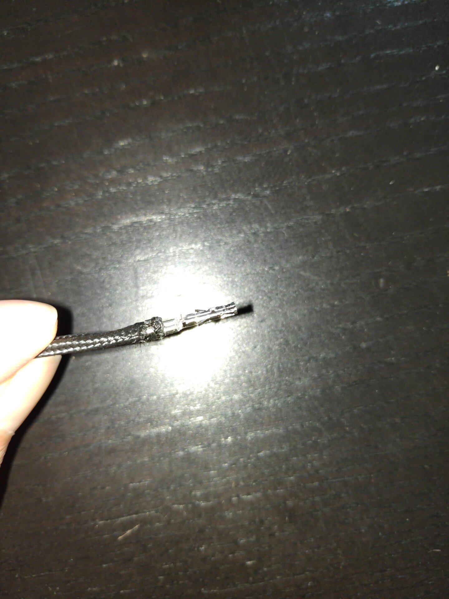

Ich habe mal die ersten Test-Crimps gemacht. Ich habe auch mal zwei 17AWG Kabel über einander in den Kontakt und dann in die Zange gefriemelt. Obwohl ich die normalen und nicht die extended Terminals gekauft habe, hat das geklappt. Gut die Halteklammer über der Isolierung geht auf der einen Seite nicht über beide Kabel, aber dennoch sieht es auf den ersten Blick stabil aus.
Das mit der Löthilfe gefällt mir irgendwie nicht so. Dann habe ich das Y ja mitten im Kabel.
Gibts ausser Widerstandsmessung noch ne andere sinnvolle Methode einen Qualitätstest zu machen?
Ich hab auch mal das 17er Kabel an den PWM Terminal gecrimpt. Geht auch. Ist für eine Pumpe vlt. nicht verkehrt.
Du kannst auch den Crimp mit den zwei Kabeln noch etwas festlöten, dann hält der garantiert. Nicht die feine englische Art, aber hilfreich.

Hmm vlt. nehm ich doch lieber Abstand von der Lösung. Die beiden Adern zusammen lassen sich kaum richtig in den Stecker stecken. Außerdem hat die Litze des oberen Kabels mechanisch sehr gelitten. Nach mehrmaligem hin und her, ist die gebrochen.
Ich will mir ja durch die Aktion nicht die Bude abfackeln. Vlt. kauf ich für das Mainboard-Kabel einfach doch die fertige Lösung.

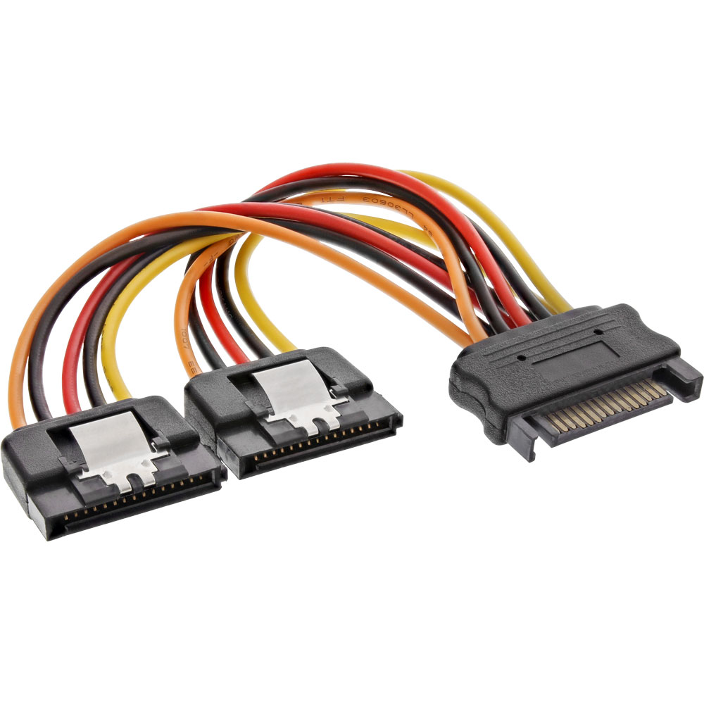

Bezüglich des Drive Anschlusses: Die Belegung ist im Prinzip wie bei diesem Stecker hier.
