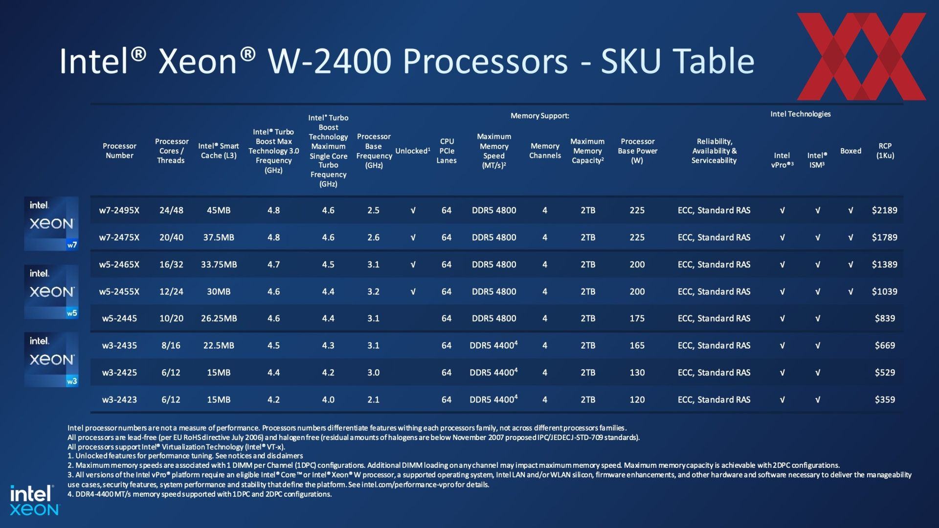

Intel Xeon w-24xx Preisvergleich (64 Lanes, 1 Sockel)

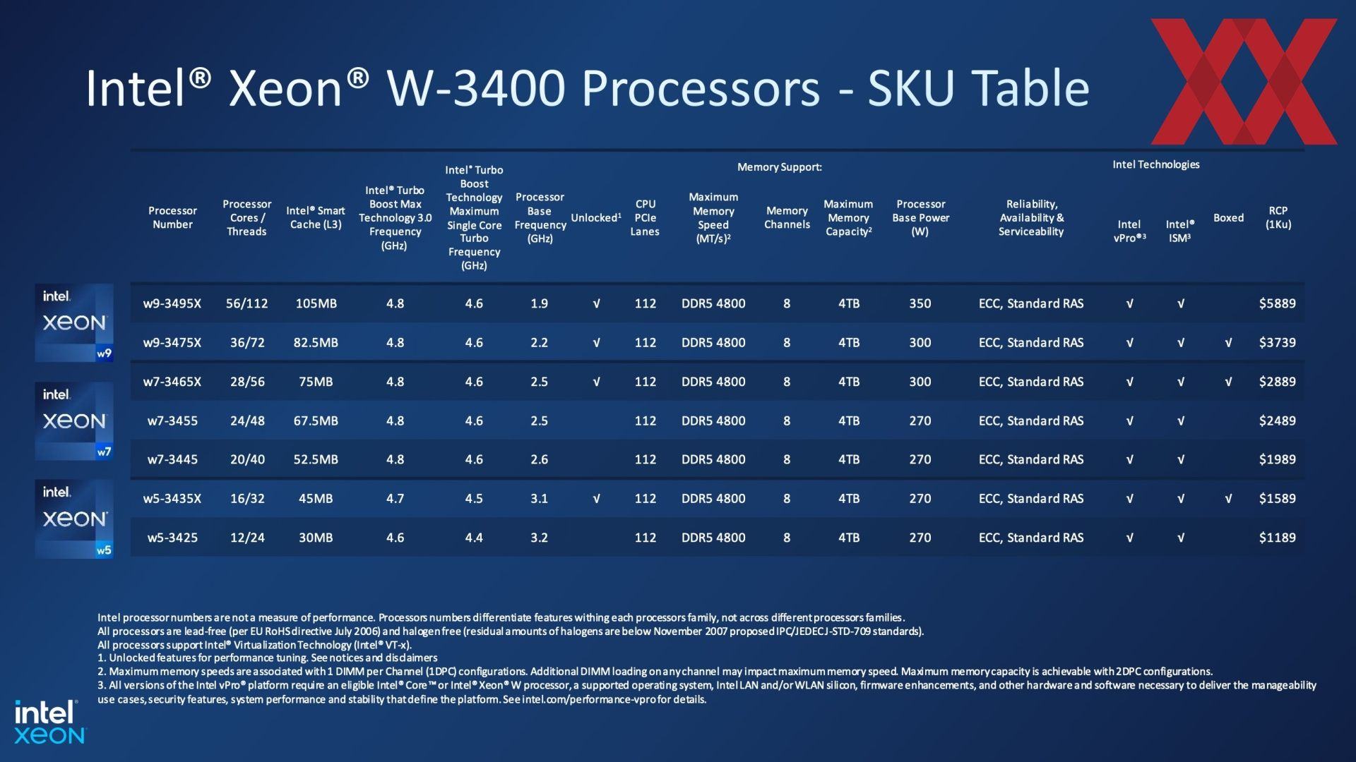

Intel Xeon w-34xx Preisvergleich (112 Lanes, 1 Sockel)

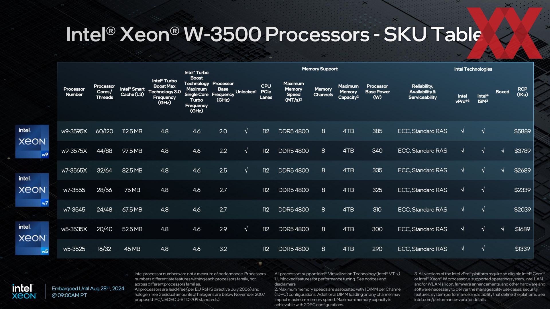

Intel Xeon w-35xx Preisvergleich***

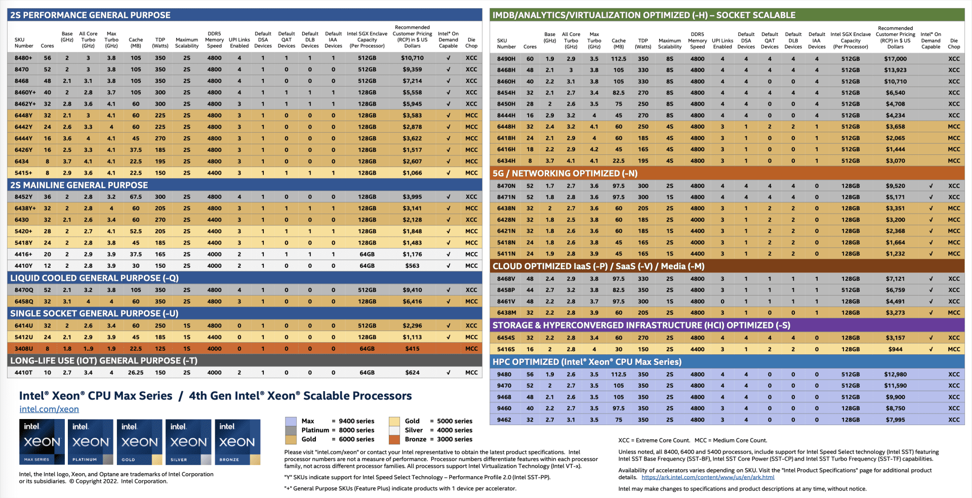

Intel Xeon Bonze 3xxx, Silver 4xxx, Gold 5xxx, Gold 6xxx Platinum 8xxx Preisvergleich (1 - 8 Sockel abhängig von der CPU)***
Intel Xeon Max Preisvergleich

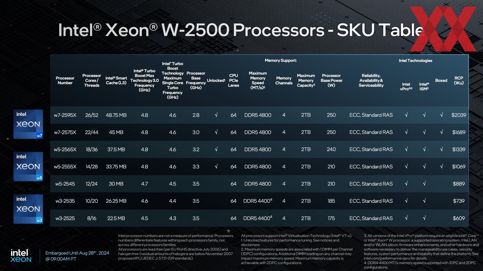

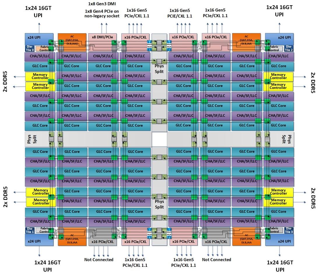

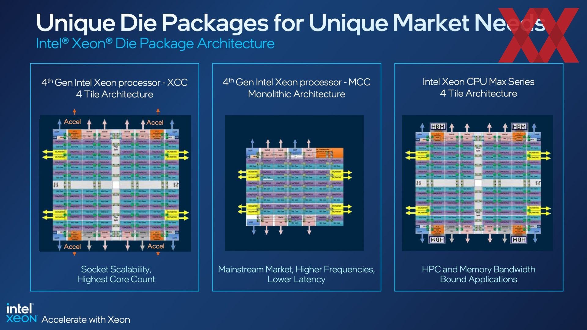

Bei den CPUs unterscheidet man zwischen:
- MCC (Medium Core Count) bis 24 Cores
- XCC (Extreme Core Count) ab 24 bis 60 Cores
- XCC-HBM das sind die Max Server Xeon CPU mit integriertem HBM2e Speicher (5 Versionen gibt es davon)

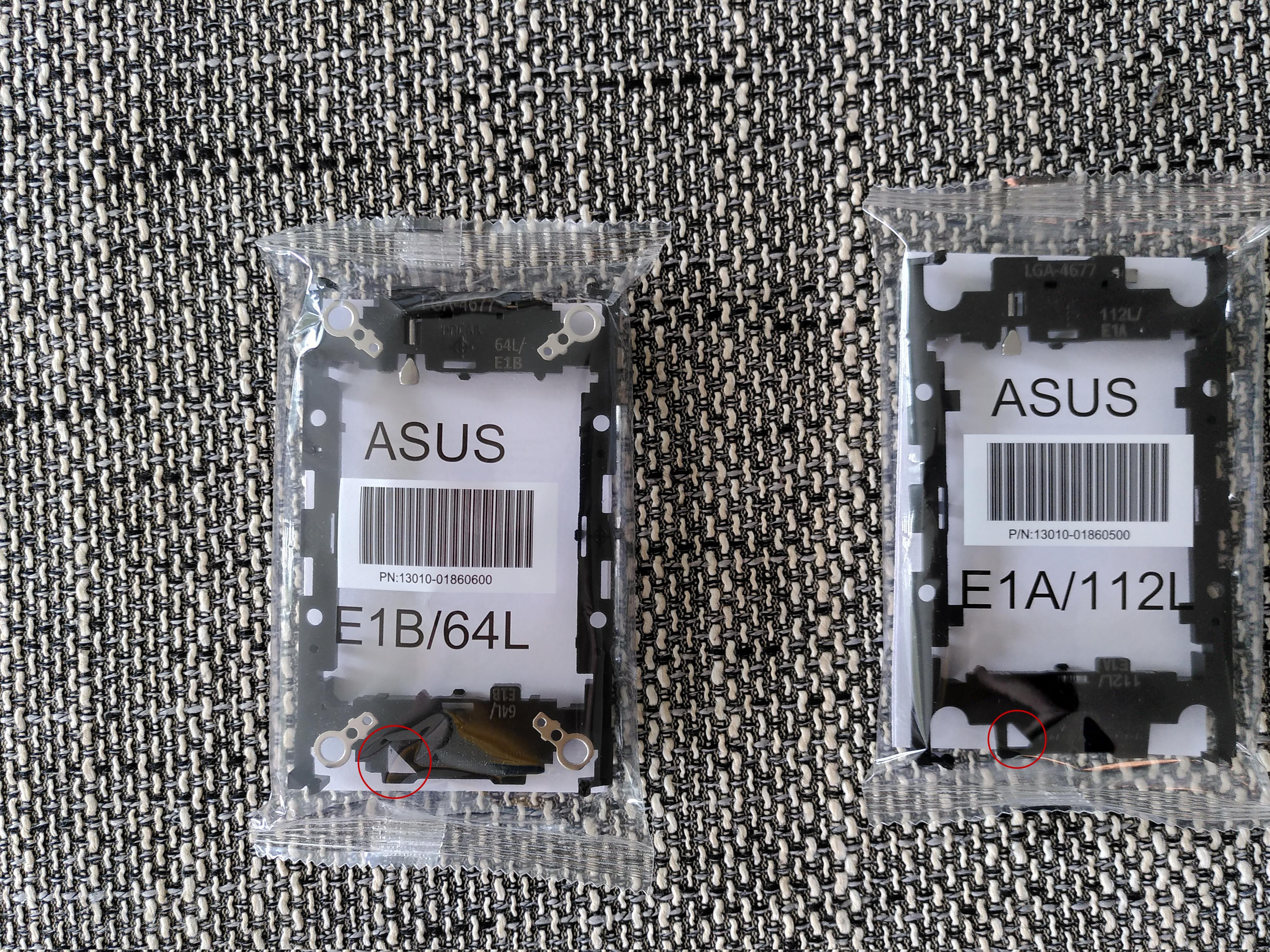

Hinweis zur CPU Installation:
Prozessor Installation
Es gibt zwei Kunststoff Adapter/Halter zur Montage der CPU. Diese werden nur bei denn Boxed CPU oder bei eurem Mainboard mit geliefert. Bei Tray CPUs nicht (Meines Wissens nach).
E1B für Xeon CPU mit 64 Lanes (MCC)
E1A für Xeon CPU mit 112 Lanes (XCC)
E1C für Xeon Max (HBM)
Der Kunststoff Adapter/Halter wird erst auf dem Kühlkörper montiert.
Dann wird die CPU, richtig rum, auf die Pins und Cutouts achten, montiert. Darauf achten das die CPU richtig drin sitzt und alle Clips auf der CPU eingerastet sind. Sitz die CPU schief drin könnt ihr denn Sockel beschädigen. Nehmt euch, von daher Zeit, für diesen Schritt.
Erst jetzt die Kunststoffabdeckung vom Sockel demontieren.
Auf das Dreieck im Kunststoff Adapter/Halter und dem Sockel achten. Beide müssen übereinander liegen.
Wenn das Kühler/Adapter/CPU Packet im Sockel steht dann die Metalbügel am Kühler einrasten.
Dann die Kunststoffschrauben über Kreuz gleich mäßig anziehen. Sind die Schrauben nicht richtig angezogen, habt ihr beim starten des Systems allerlei merkwürdige Fehler. Bei mir wurde der RAM nicht erkannt.
Intel gibt ein Drehmomemt von 8 IN-LBF (Inch pound force) an (laut Umrechner 0.903878632 Newton Meter).

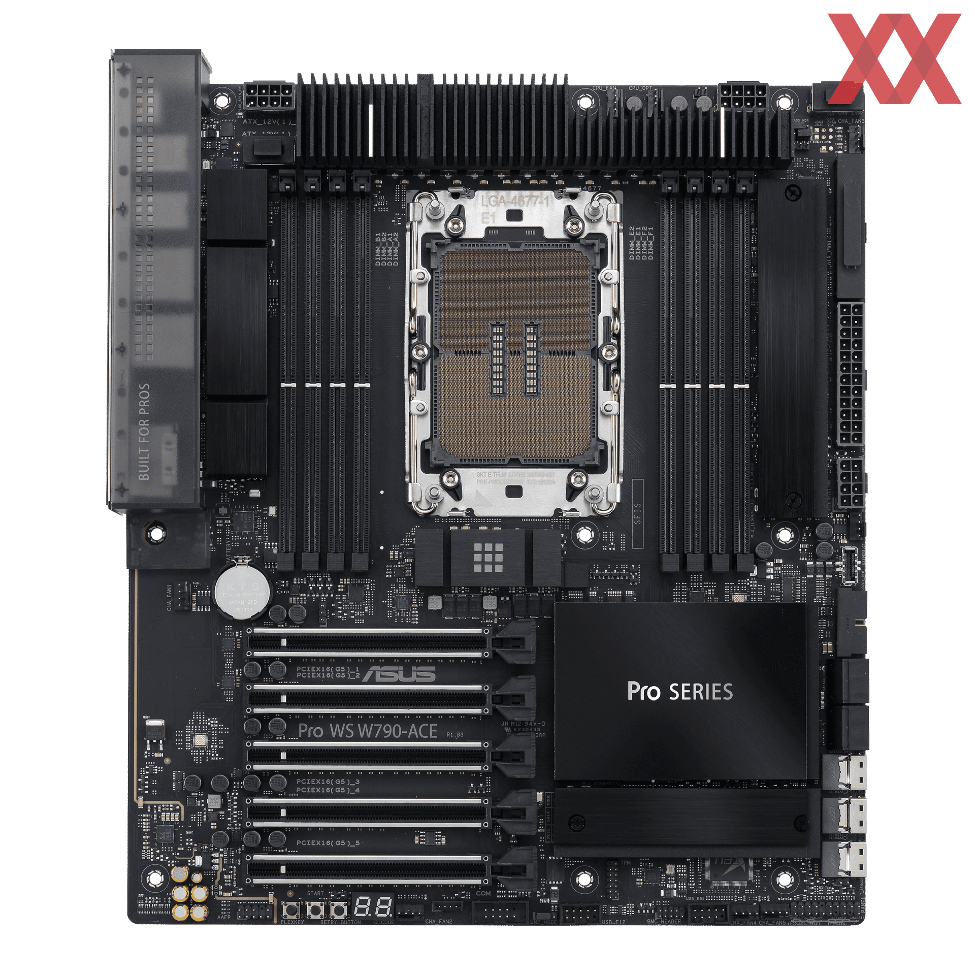

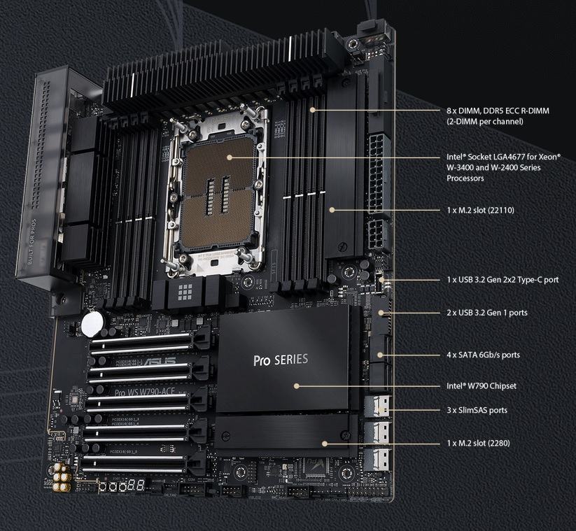

ASUS Pro WS W790-Ace Übersicht und Erfahrungen
Links
: Produktseite | Handbuch und Dokumentation | Downloads | Preisvergleich
Spezifikationen:
Mitgeliefertes Zubehör:
2x SATA 6GB Kabel
1x Handbuch (Englisch)
2x Gummi Unterleger für M.2
1x I/O Connector (Q-Connector)
1x Braket E1B
1x Braket E1A

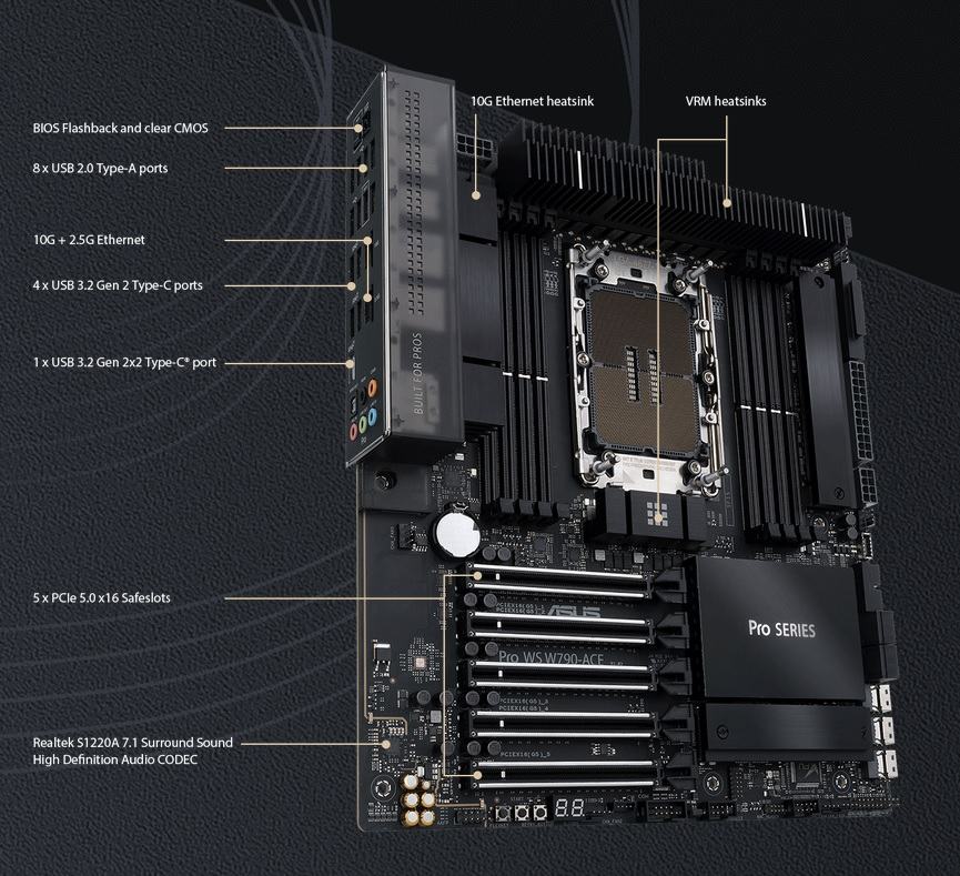

Man sollte wenn das System läuf gleich auf das BIOS 0506 Updaten. Bei mir lief es zwar nicht instabil, mit BIOS 0403. Es fühlte sich aber an, als wenn die Handbremse leicht angezogen ist. Und er brauchte immer wieder mal Zeit zum Nachdenken. Es fühlte sich sogar langsamer an als mein vorheriges System mit einem Xeon W3670.
Das BIOS ist ein UEFI-BIOS. Hat keine Benutzer Oberfläche wie man es von den ganzen Gaming Mainboards kennt. Es ist im schlichten Blau/Grau gehalten. Es bietet sehr viele Einstellmöglichkeiten. Würde den Rahmen hier sprengen. Im CPU Erfahrungsbericht werde ich auf ein oder zwei Punkte eingehen. Ansonten RTFM.
Meine beiden 64 GB RDIMM Module wurden ohne Probleme erkannt. Aber nur als DDR5-2000, wenn die AUTO Erkennung an war. Ich musste manuell auf DDR5-4800 stellen. Das Mainboard macht jedes Mal, wenn an der Hardware, etwas geändert wurde. Ein Art Memory Training. Bei meinen 128 GB dauerte das nur max. 30 Sekunden. Ob es mit mehr Speicher länger dauert, kann ich im Moment nicht sagen.
Das Mainboard hat 3x 8 PIN PCIe Anschlüsse. Verwendet ihr nur eine Grafikkarte oder einen PCIe Slot. Reichen zwei 8 PINs(ATX_12V(1)_1; ATX_12V(2)_1). Habt ihr mehr als zwei PCIe Karten installiert, muss/sollte auch PCIE_8P(1)_PWR angeschlossen sein. Falls nicht angeschlossen, meckert das Mainboard bei jedem Bootvorgang. Der Bootvorgang, geht dann auch nur mit F1 weiter.
Wer sich das Video von Level1Techs angesehen hat. Wird wie Wendel dort erwähnt hat, so einige merkwürdige Dinge festgestellt haben. Ich sehe das nicht bei allen so, bei denn meissten schon.
Overclocking - Im BIOS in Ordung für mich. Ein WS Mainboard komplett darum auf zu bauen, ist komisch. Es gibt einen extry ReTry Button auf dem Board.
LN2 - es gibt einen LN2 Mode Jumper und im BIOS eine Einstellung um denn Coldbug zu umgehen. Für die 3-4 Leute weltweit die diese Plattform mit LN2 übertakten?
Zwei Netzteile - man kann zwei Netzteile betreiben. Asus hat eine eigene Serversparte, dort sollte man Wissen wie man es richtig macht. Ansonsten nur für die 3-4 Übertakter? 2x 750 Watt Minimum.
Ein Netzteil - Warum Asus ein 1500 Watt Netzteil bei einer einzel Nutzung empfiehlt. Was warscheinlich nur Asus. Ich habe ein 1000 Watt und Puget Systems empfiehlt nur 850 Watt bei einer einzelner GPU.

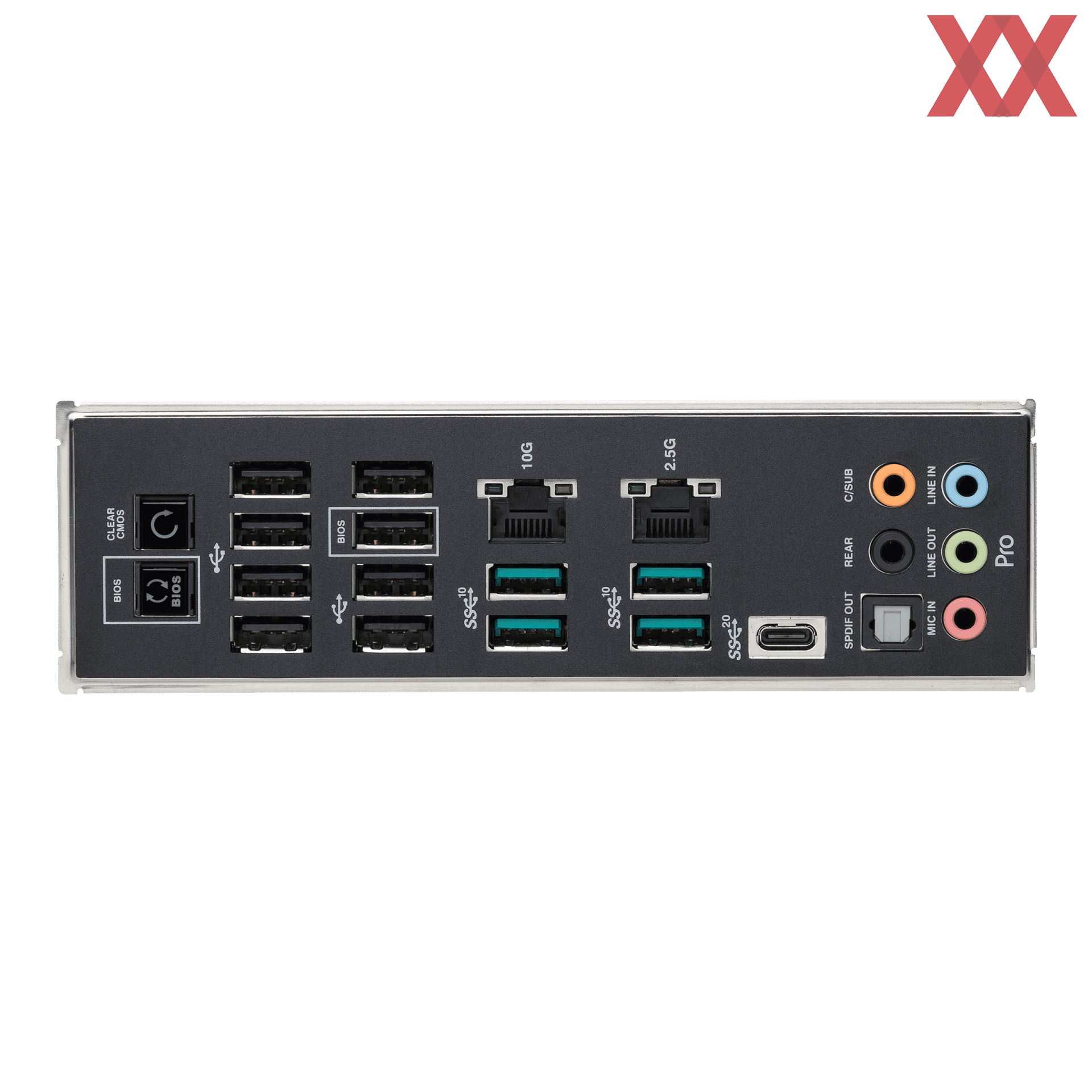

USB Ports - 8x USB-2; 4x USB-3 und 1x USB-C 3.2. Warum so viele USB-2? (Nichts gegen viele USB-Anschlüsse)
LAN - 1x 10GB Aquantia, 1x 2.5GB Intel. Warum nicht 2x 10GB NICs egal ob Intel oder Aquantia, bei einem 800€ Mainboard?
IPMI - dafür ist das MB vorbereitet. Man findet auch entsprechende Optionen im BIOS. Man braucht die Asus IPMI Expansion Card dafür. Für mich nicht tragisch da ich es nicht brauche. Für andere vielleicht schon.
SlimSAS - Warum nicht U.3 (SFF-TA-1001)? Kabel werden auch nicht mit geliefert. Hatte ich schon erwähnt das wir über ein 800€ MB reden?
M.2 - Die Kühlkörper sehen für mich, mehr aus wie ein optische Gimmick als das sie tatsächlich von Nutzen wären.
Mainboard Kühlung - dafür das das MB übertaktet werden kann, ein wenig mickrig. Bei meinem P6T7 WS Supercomputer wird mit Heatpipes gearbeitet. Dort sind auch zwei nForce Chipsets. Auf dem W790 könnte es eventuell Platzprobleme geben. Merkwürdig ist es trotzdem.
Die ganzen Anschlüsse auf dem MB sind manchmal sehr merkwürdig Positioniert. Denn USB-3.2 Gen1 Header kann ich nicht nutzen. Da dieser horizontal positioniert ist und nicht wie der USB-3.2 Gen2x2 vertikal.
Auch bewirbt Asus das MB für Quad GPU. Ich kann nur Empfehlen das ihr für die untere GPU eine nehmt die am Kühlkörper offen ist. Ansonsten könnt ich keine USB Header einstecken (da diese vertikal sind) und ihr euch die Kabel zerquetscht. Bei meiner 7900 XT (Ref.-Design), war dass glücklicherweise kein Problem (Puh...).

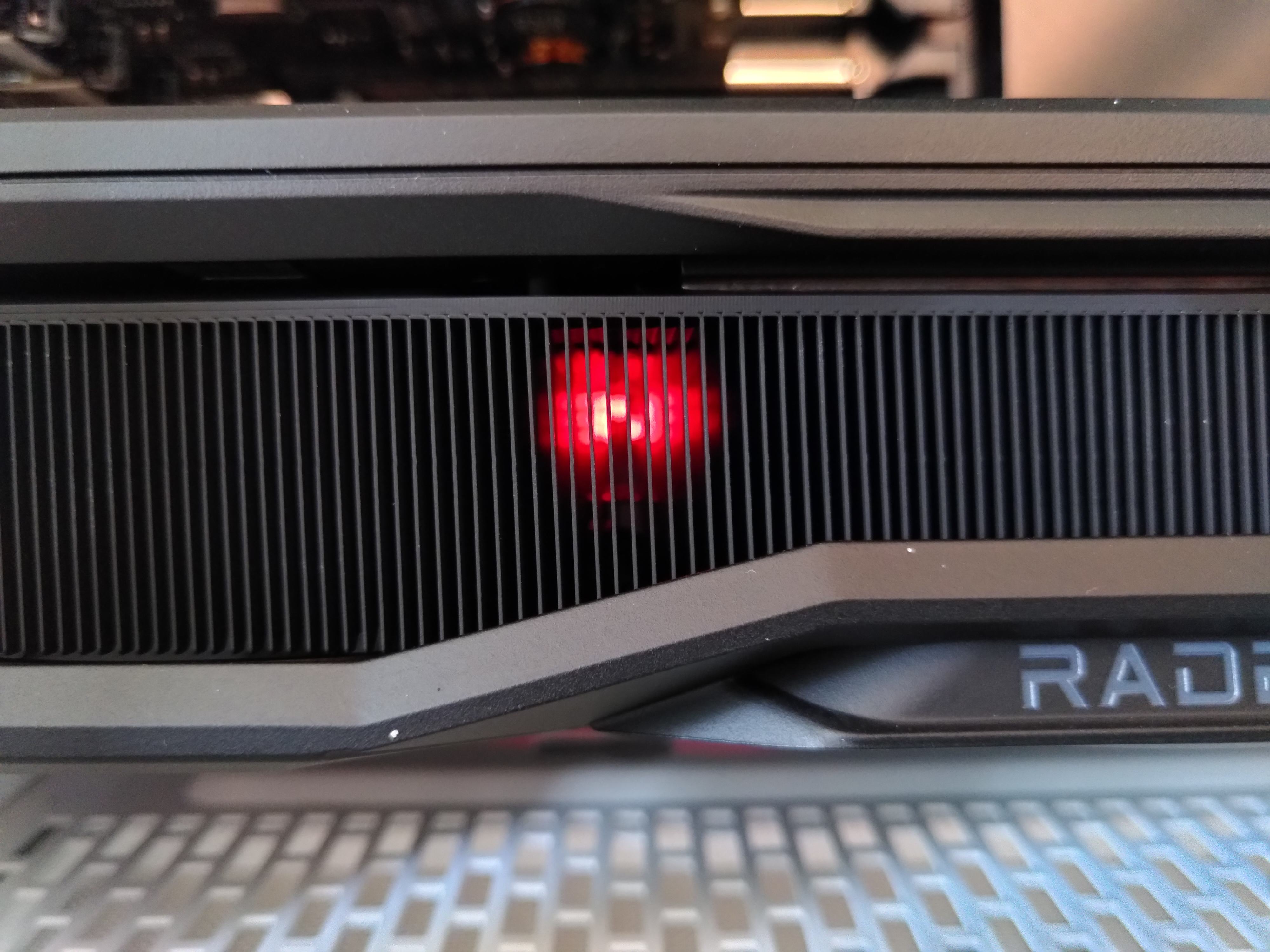

Falls ihr das Q-LED (für Error Codes) aus lesen wollt. Und ihr habt im unteren Slot eine GPU monitert. Achtet darauf das die Kühlerfinnen vom Mainboard weg zeigen und eure GPU in dem Berich offen ist. Ansonsten. mein Beileid.
Bei meiner 7900 XT kann ich es durch die Kühlerfinnen ablesen. Ist auf dem Bild nicht ganz deutlich, es geht aber.
Die ganzen USB-Header, Q-LED, Reset/Start_Button und der Front I/O Connector sollten. Aus meiner Sicht dort hin wo der zweite (nutzlose) 12x2-PIN ATX Anschluss ist. Und dort wo die ganzen Anschlüsse waren eventuell einen PCIe Slot_6 hin setzen.

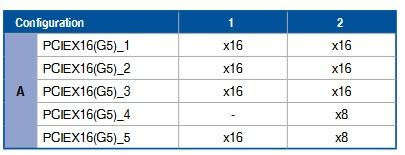

Die PCIe Lane Verteilung sieht so aus:
Das heißt wenn ihr, so wie ich, in Slot 5 eine GPU verwendet. Verliert ihr Slot 4. Selbt wenn wie bei mir in Slot 3 nur eine PCIe Lane genutzt wird. Ich kann zwar Slot_5 auf x8 runter setzen. Das würde die 7900 XT aber ziemlich beschneiden. Ich bin da mit dem Asus Support im kontakt. Eventuell besteht die Möglichkeit das Problem zu beheben. Update: Wurde vom Asus Support an die BIOS Entwickler weiter geleitet. Ob es machbar ist oder ob sie es überhaupt um setzen ist eine andere Frage.

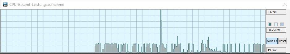

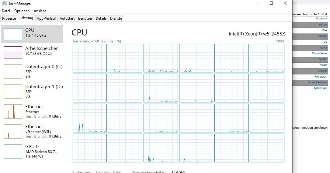

Wenn mann seinen Xeon mehr Leistung entlocken möchte. Im BIOS/UEFI die CPU Core Ratio von AUTO auf By Core Usage umstellen. Mein w5-2455X läuft dann auf 4.6 Ghz all Core. Vorher waren es nur 3.9 Ghz.
Ich habe heute auch die Aussage von Asus bekommen das das Ändern der CPU Core Ratio von AUTO zu By Core Usage kein Übertackten ist. Die CPU wird weiterhin innerhalb ihrer Specificationen betrieben. Fall doch Probleme auftauchen, sollte man aber wieder auf AUTO zurück setzen.
Was mich mal interessieren würde ist, wie weit man die Idle Leistungsaufnahme durch entsprechende BIOS Einstellungen wie die C-States etc. senken kann. Im Review hier bei HL waren es 92,9W, was mir recht viel vorkommt. Aber da wird mit den BIOS Defaulteinstellungen gebencht und die ASUS Boards scheinen mehr auf OC und maximale Performance optimiert zu sein als auf Energiesparen, aber genau deswegen würde mich echt mal interessieren was man da erreichen kann.
Das kommt schon hin. Mein 12 Kerne Verbraucht im Idle so um die 50 Watt.
Das wären grob gesehen, so 4.1 Watt pro Kern (ohne Threads und denn Rest auf der CPU). Er geht runter auf 800 Mhz.
Der von @Don gemessene w9-3495X hat 56 Kerne. bei 92,9 Watt wären das grob 1,66 Watt pro Kern (ohne Threads und denn Rest auf der CPU). Was schon sehr beeindruckend ist.
Der Idle Verbrauch vom System würde ich im Moment so auf 110 bis 120 Watt schätzen (habe kein Messgerät für die Steckdose). GPU (ca. 32,67 Watt) CPU (49,56 Watt).
In die C-States und wie man dort eine CPU Optimiert da muss ich mich erst einlesen. Habe ich keine Ahnung von.
Beim Max Verbrauch wird es komplizierter. Denn bei den Asus Boards, hat man im BIOS unter dem Punkt Ai Tweaker die Option Asus Multicore Enhancement.
Per Default steht die auf Auto. Was ein wenig merkwürdig ist. Denn es kann dadurch zwischen drei Optionen wählen die man auch manuell auswählen kann.
Disable - Enforce all Limits - Die CPU geht nicht über 200 Watt Leistungsaufnahme und achtet sehr stark auf die Temperatur Limits (in wärmeren Regionen dieses Planeten interessan)
Enabled - Remove all Limits - Es gibt keine Grenzen, der Einzelne Kern bzw. die ganze CPU kann über 90°C gehen.*
Enabled - Remoce all Limits (90°C) - Wieder keine Grenzen bis auf die max. 90°C Grenze (Kern/CPU)*
*Das mit dem Kern/CPU ist meine Vermutung, macht nur Sinn. Lasse mich aber eines besseren belehren.
Ich habe Option 3 (90°C) und dort konnte ich bis jetzt, der CPU knapp 239 Watt entlocken. Bei maximum 62°C. Wobei immer die Frage ist, konnte ich die CPU voll auslasten.

Das hatte ich so erwartet. Schau doch mal mit HWInfo64 und dort Sensors was für Power Limits dann eingestellt sind, sollte mich nicht wundern wenn es über 4000W wären. Aber wie gesagt kann man die Leistungsaufnahme fast beliebig nach oben treiben, mich würde aber eben eher interessieren wie weit man sie im Idle nach unten senken kann und da fürchte ich ist gerade bei dem ASUS Board wohl Optimierungsarbeit im BIOS gefragt, da dies eben per Default eher auf die maximale Performance als auf eine geringe Idle Leistungsaufnahme optimiert sein dürfte.
Wie viel die BIOS Einstellungen da ausmachen können, sieht man ja gut im Review des 13900KS, der in der Default Einstellung im Review hier bei HL auf 4,2W und in der Übertakteinstellung auf 6,2GHz auf 29,8W gekommen ist. Auf meinem ASRock Mainboard kommt mein 13900K im Idle übrigens nur auf knapp über 2W.
Ich meine im normalen Nutzungszustand. Ich habe den 1.9 kW Übertacktung Artikel auch gelesen.
Powerlimits (Falls du das meinst):
Ist entweder Unlimitiert oder 1023 W.

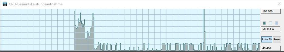

Das mit den C-States habe ich mal getestet. Da gibt es anscheinend eine Bug oder es wurde von Asus nicht richtig umgesetzt oder die CPU will das nicht. Ich frage mal bei Asus Support, ich rede mit denen ja gerade.
C-States Auto (Default):
C-States Manual und all Enabled:

@Holt das hat schon seine richtigkeit. Dein "Fehler" ist, dass du ein 8P+16E CPU mit einer 56P CPU vergleichst. Das einzige was beide CPUs verbindet ist das sie Ursprünglich die gleichen P-Cores verwendeten.

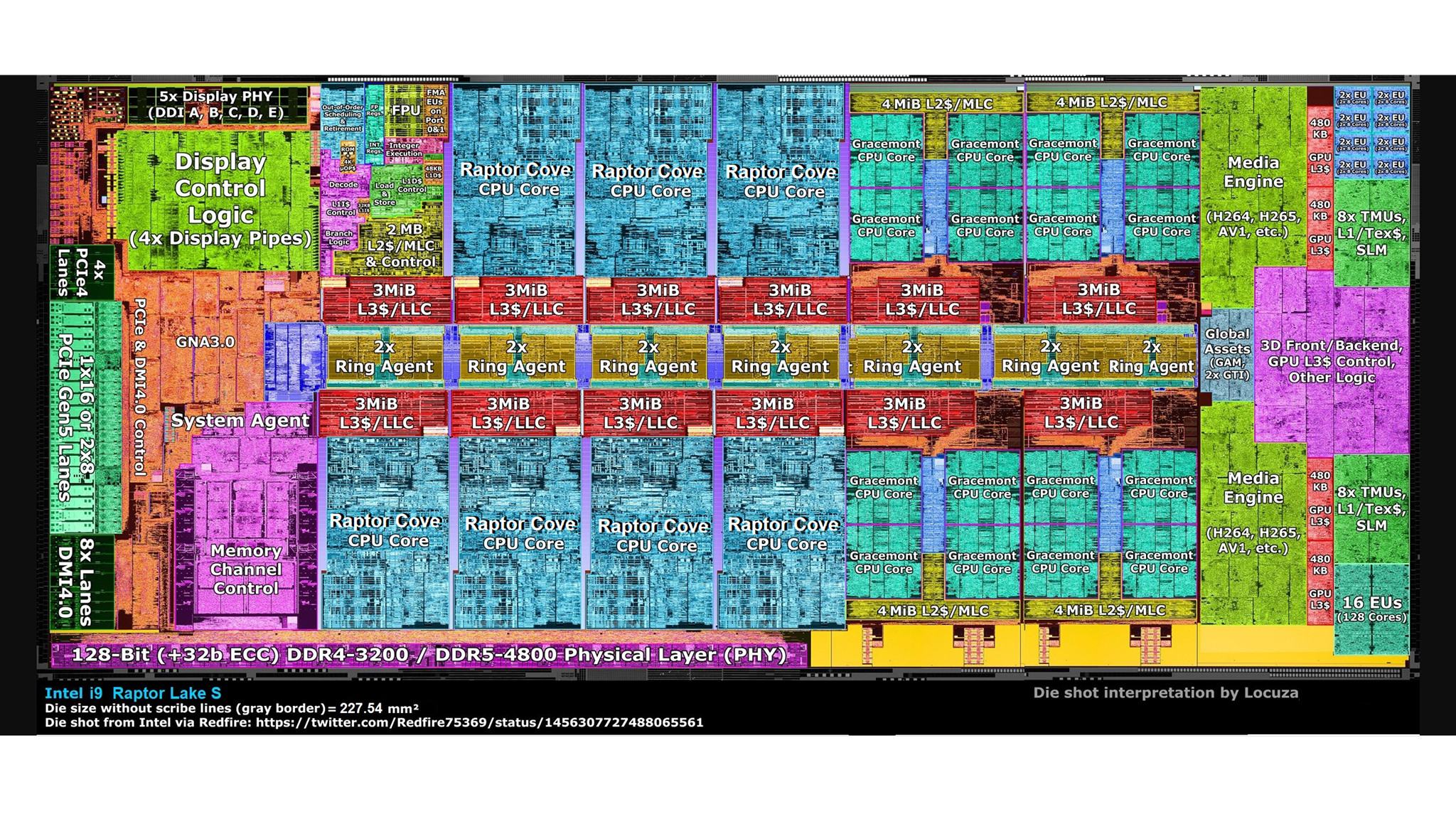

13900k Die:
Core-i9-13900K-Core-i7-13700K-Core-i5-13600K-Intels-Raptor-CPUs-in-der-2048x1152-c4b07e7041d44...jpg
Xeon w9-3495X Die (Schematisch):
Es gibt schon rein Visuell enorme Unterschiede.
Des weiteren vergisst du die Einsatzorte beider CPU Reihen. Core i für Consumer, hohe Benchmarkzahlen (mit ein wenig Optimierung) und hohe GHz Zahlen. Um die Leute und Presse zu beeindrucken. Ansonsten wenig Verbrauch. Eher ein Sprinter mit Doping.
Der Xeon ist auf den Dauereinsatz ausgelegt. Dort ist wichtig wie viele bekomme ich in einen Möglichst kleinen Raum. Und hoch sind die Kosten über einen, beispielsweise, 10 jährigen Nutzungszeitraum. Der ist mehr ein Ironman Teilnehmer. Nur nach dem Zieldurchlauf, sagt der: "Und das ganze noch mal, für die nächsten 10 Jahre". Der Idle Verbrauch ist nicht Relevant. Die Maschinen sollen laufen und Geld verdienen.
Meine Vermutung ist das die Xeon Kerne, ca. 1 Watt im Idle Verbrauchen.
Bei 56 Kernen sind das 56 Watt. Was bei 92,9 Watt etwa 36,9 Watt für den Rest (Threads, Cache etc.) übrig lässt.
Bei 12 Kernen sind es 12 Watt. Was bei ca. 49 Watt 37 Watt für den Rest (Threads, Cache etc.) übrig lässt.
Ich denke mal das die Sapphire Rapids Kerne schon, für dass was sie eigentlich machen sollen, schon sehr stark optimiert sind. Das Ding hat schließlich 12 Steppings hinter sich.
Ist das geschätzt oder hast Du das bei HWInfo abgelesen? Da wird genau anzeigt was die Kerne und was die anderen Bereiche der CPU gerade für eine Leistungsaufnahme haben, so dass es man weiß und nicht vermuten muss.

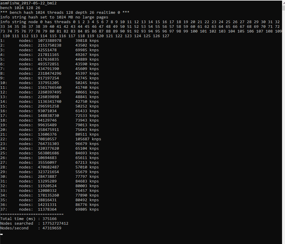

IPman Chess Benchmark
47.319.659 Nodes/second (nur 90°C Limit) die CPU nimmt fast schon konstant 204 Watt. Während das System zwischen 270-300 Watt springt.

um den ipmanchess benchmark korrekt auszuführen, muss der Befehl bei Dir "bench 1024 24 26"lauten - dann werden 24 Threads genutzt. Wenn Du large pages auf dem Rechner eingeschaltet hast, ist es sinnvoll, vor dem bench Befehl noch "setoption name largepages value true" einzugeben.
AsmFish ist allerdings total veraltet - das wesentliche Prinzip der Beurteilung von Positionen hat sich geändert. Damals war Schach eine relativ geringe Last, meine Threadripper 3990X hatten damals Lukü und schafften 3,6 GHz. Der Wert mit gut 207 MN/s bei ipman stammt übrigens von mir. Mit neuer Technik (Stockfish mit NNUE) schaffen die Threadripper nur noch 3,2 - 3,3 GHz mit Wakü.
Ah okay, dachte ich mir schon das IPman ein wenig älter ist. Habe mal mit deinen Daten laufen lassen. Ändert nicht viel.

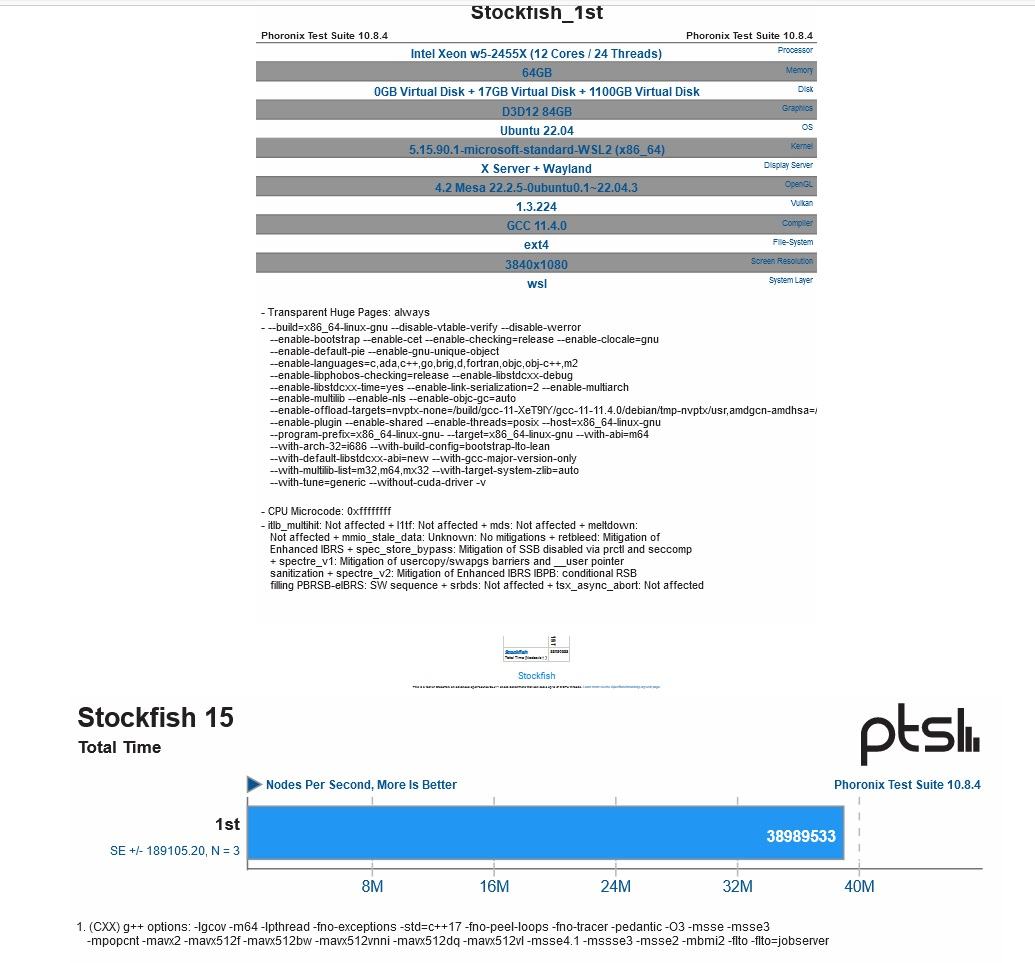

Ich habe mal Versucht die Phoronix Test Suite zu installieren. Dort ist u. a. Stockfish mit bei. Ich kann es auch starten, nur das Fenster schließt sich gleich wieder.
WSL2 mit Ubuntu probiert. Das hat auch so seine Problematiken. :fresse:

Ich habe die Phoronix Test Suite unter WSL2 Ubuntu zum laufen gebracht. Habe dort mal nur Stockfish laufen lassen. Da alle Benchmarks für Multicore 3 Tage und 21 Stunden dauern würden.
Dies durch das Windows Subsystem for Linux gelaufen. Von daher wird da etwas an Leistung fehlen. Werde noch ein paar mehr Benchmarks laufen lassen. Mal sehen ob sie auf OpenBenchmark veröffentlicht werden.
Was nur ungewönlich war, das WSL mal eben 70 GB RAM brauchte.
