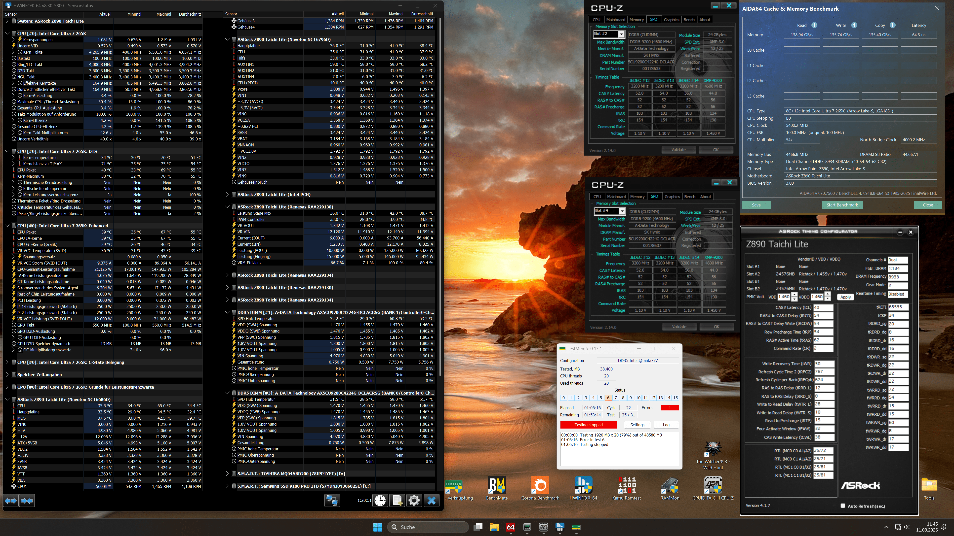

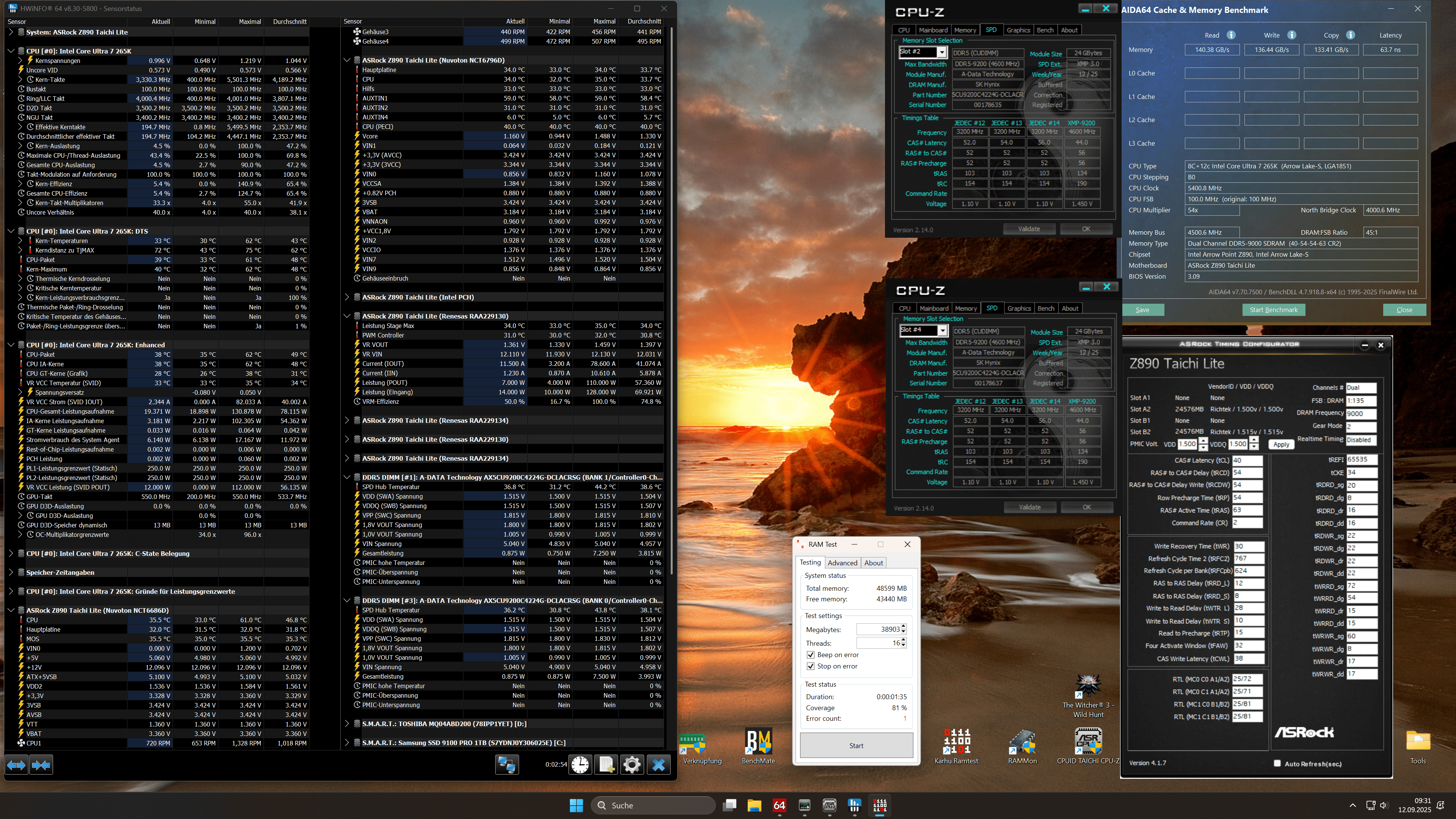

Dachte schon das Bios wäre Mist, oder ich zu blöde mein Setting einzustellen.
Jetzt geht es plötzlich.
Schaun wir mal, dann sehn wir schon....
9133 ist aber eine schicke Hausnummer. Das überhaupt ans laufen zu bringen ist doch super.
Klar wünscht sich mehr Wirkung auf Latency.....
Neues Bios neues Glück. Es wirkt! Das ging vorher nicht.
Sehr Nice. Könnte mit dem neuen Microcode zusammenhängen. Gibt es auch ne neue ME Firmware oder bleibt die alte?
Was hast du bei dir für NGU und D2D gesetzt?
Muss man die ME separat installieren? Dachte die wird mit dem Bios-Flash mit aktualisiert.
Es ist ein Fortschritt in die richtige Richtung.

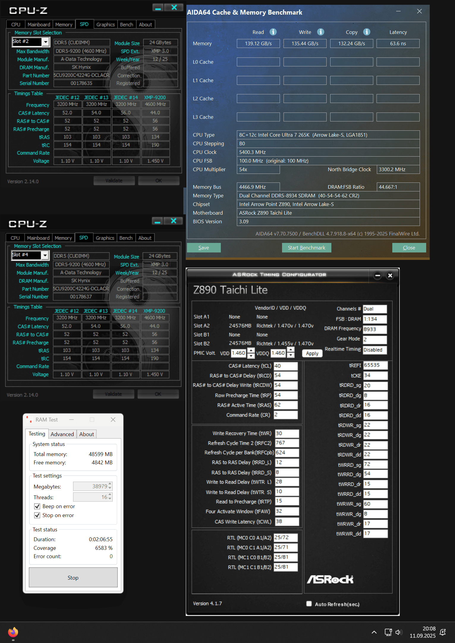

Mit dem 3.09 trainiert es Settings, die zuvor nicht wollten. Man kommt schon mal durch den Aida-Bench.
NGU ist 34 und D2D 35.
9000 Gear 2 wirft immer noch nach kurzer Zeit Fehler.
Back to 8933 warf TM5 DDR5 Intel @ anta777 nach 1h 6min auch wieder einen Fehler.
Karhu lief mit dem Setting auf 3.07 beta schon über drei Stunden durch.

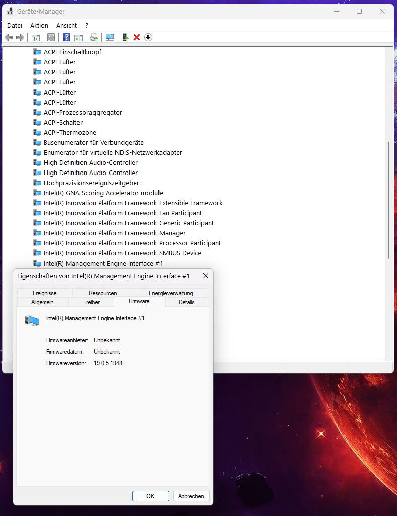

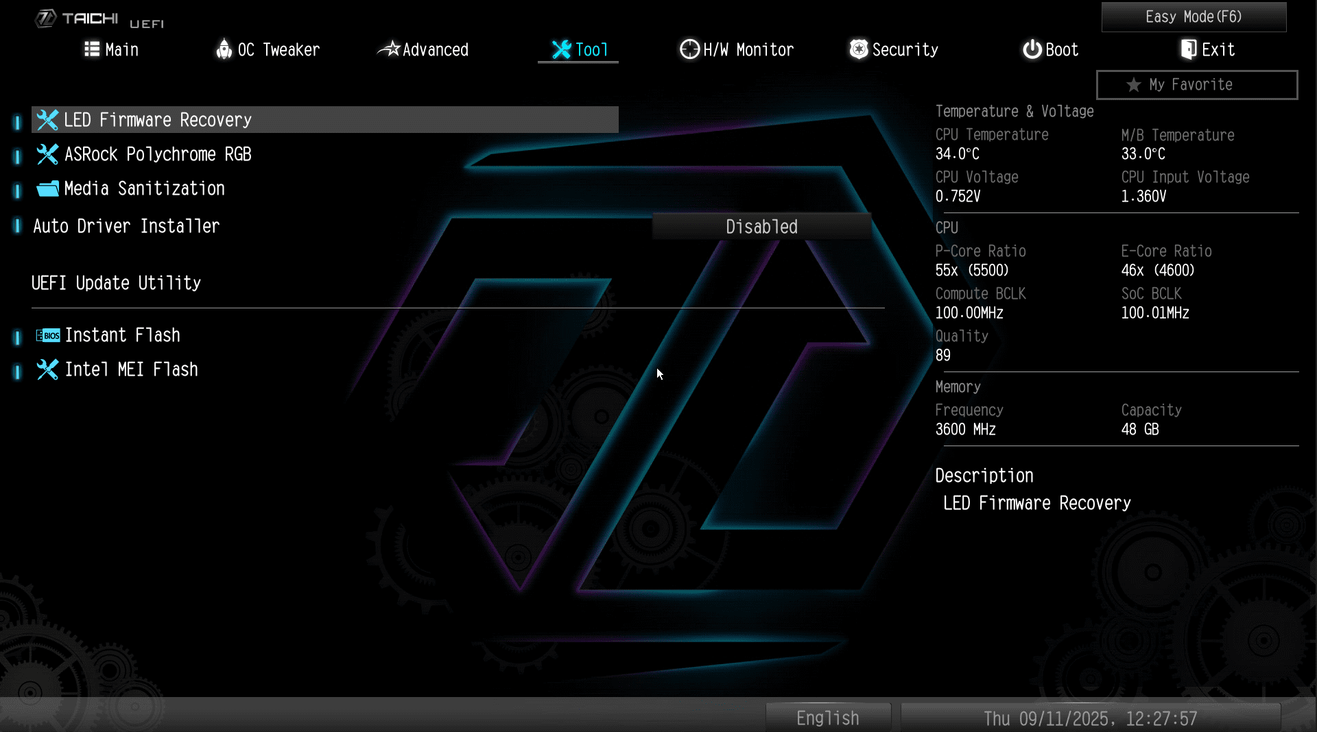

Hatte nur MEI Update gestartet und wieder abgebrochen. Es sah so aus, als ob das komplette Bios erneut geflasht wird.
Hat dann schön erstmal herumgezickt. :shot: Profile sind noch da und laden/laufen.

Beim Z790 Nova habe ich immer das Bios geflashed und danach nochmal die ME (MEI) , da ich gesehen hatte das diese sich von der Version nicht geändert hat.

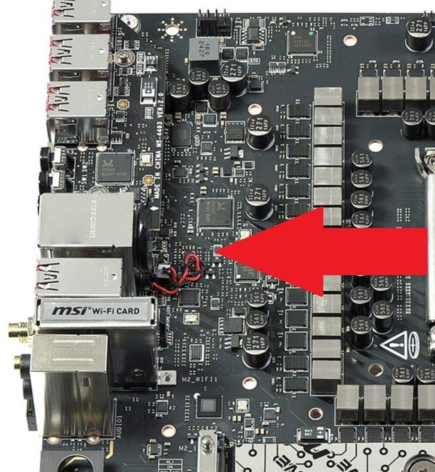

Schade daß das Taichi / Light kein Dual Bios haben. Das OCF hat zwar aber die ätzende rote LED zur Anzeige welche Bios aktiv istgeht ja mal garnicht.
Wenn ich bei mit die LED ausschalte bleiben nur die Debug LED an. Die Diagnose LED gehen nach erfolg aus.
Es hilft machmal nach dem Biosflash kurz stromlos zu machen. Was auch bei ersten RAM OC versuchen nach Bios Update hilft ist das Speicher leeren. Also Speicher raus 2/3 mal ohne starten , Stromlos machen , Speicher wieder rein. Das ist dann Quasi wie ein Frisches System. Bei Einigen Boards hab ich sogar die Bios Batterie nach dem Flash raus. Das kann ich beim ACE knicken weil sie die Batterie beim IO Panel eingesetzt haben. Sprich da muß das ganze Board raus :poop: wer sowas konstruiert , dem gehört das Board um die Ohren gehauen.
An eine Batterie muss man doch easy herankommen können. :shot: (n)
Dieses MEI Prozedere aus dem Bios heraus gemacht. Darum hatte ich mich zuvor noch nie gekümmert.
Dachte immer das geht automatisch mit dem Bios-Flash
Das Board startete x mal neu. Profile sind noch da. Jetzt müsste die MEI aktuell sein.

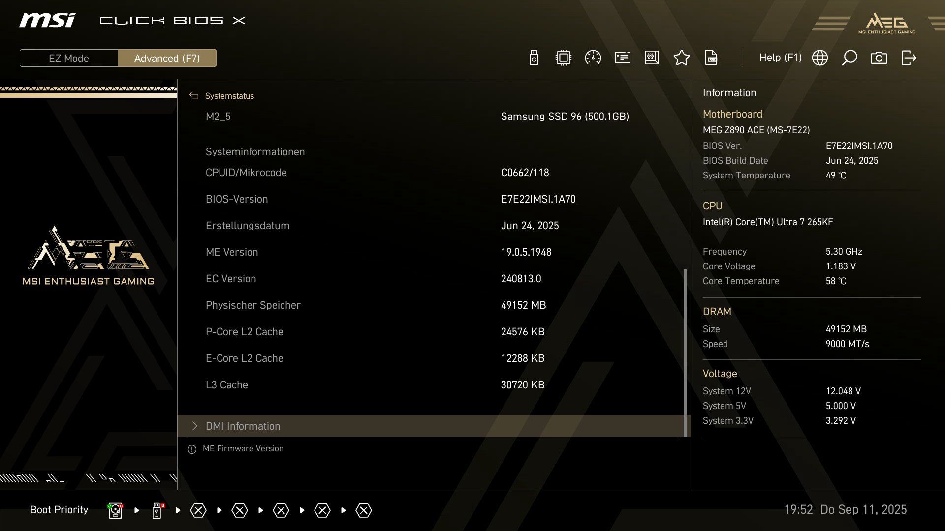

Wo liest man die aus?

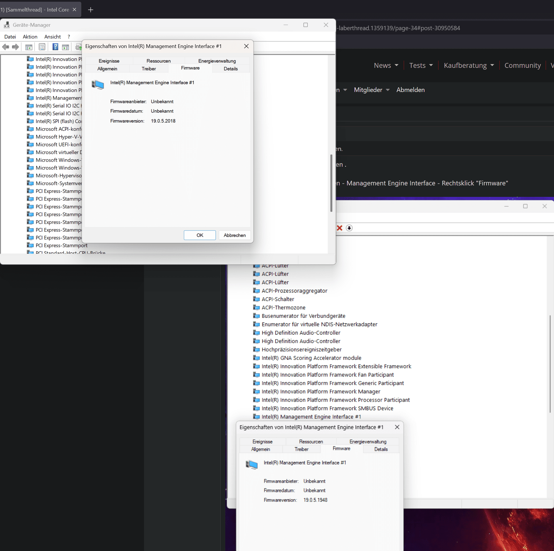

Normalerweise steht die ME Version unter unter Systemstatus - Systeminformationen
Ist hier im Bios nirgendwo zu entdecken.
Ich glaube die MEI wird beim Bios-Flash mit aktualisiert. Der separate flash war wahrscheinlich unnötig, aber vorher nicht überprüft. Die aktuelle ist drauf....

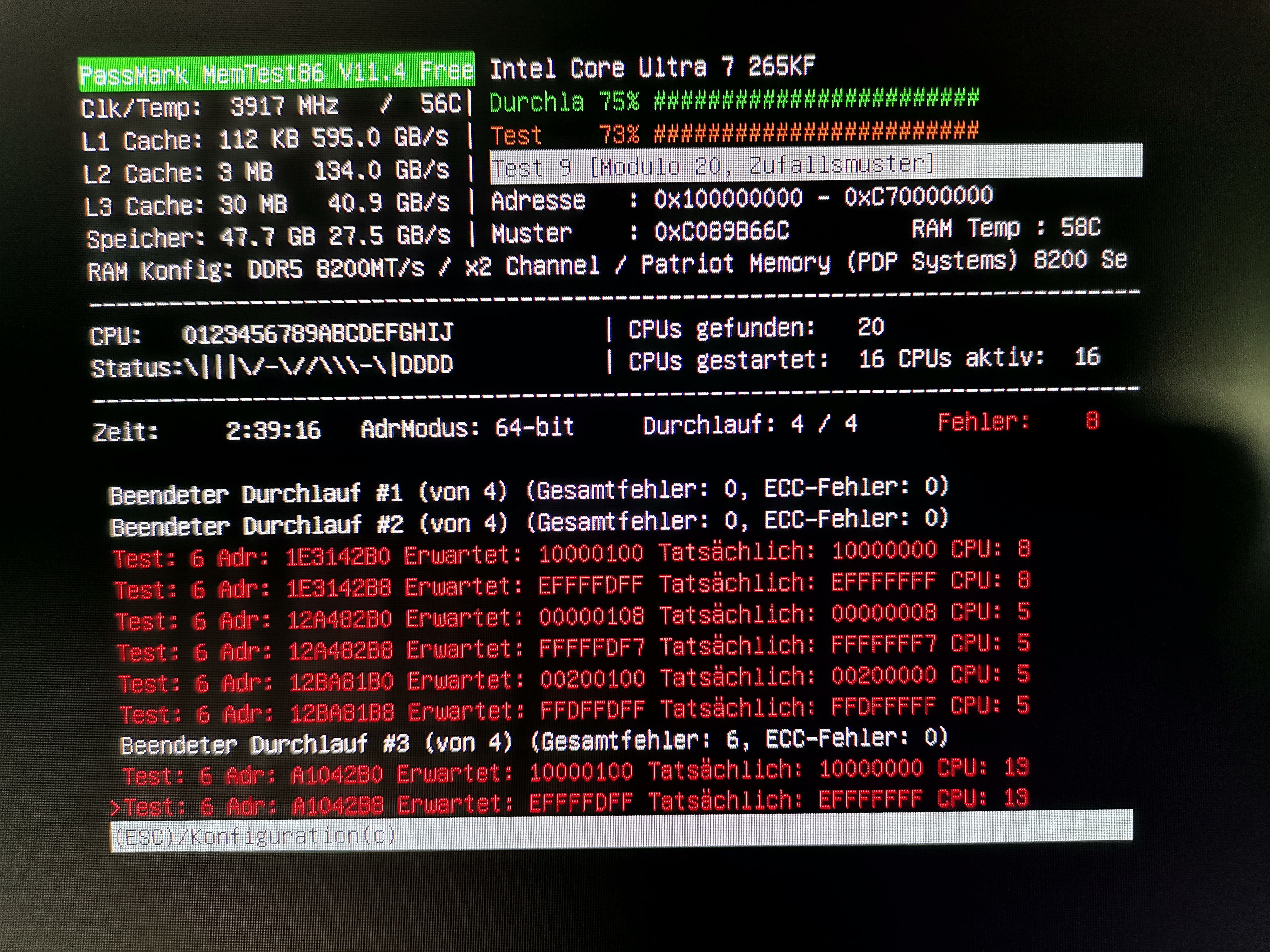

Ich habe gerade ein seltsames Problem daß ich nicht identifizieren kann. Ich hab Windows neu aufgesetzt (clean install). Wenn ich nun Word of Warships spiele springen die Frames von 56 - 144 wild rum.
Selbst mit aktiviertem VSync / GSync. Wenn der Rechner im Idle ist kackt er einfach ab (auch ohne jegliches OC/UV) ... Lasse gerade Memtest durchlaufen um den Ram auszuschließen.
Beim Zurücksetzen aller OC einstellungen ist das Board agespackt. Bei der DEBUG anzeige haben alle Zeichen gleichzeitig geleuchtet und hochfrequent geflimmert. Eine LED hat orange geleuchtet , muß mal schauen wofür die ist. GGf läuft es auf CLRCMOS raus oder neu Flash / Flashback . Ggf. mit Bios 2 testen. Wenns dumm läuft Board oder CPU inne Fritten :unsure:
Anscheinend gibts keinen Bluescreen mehr, sondern nur Blackscreen : "Your PC ranns into a Problem , We´ll restart for you" ... Möglicherweise verursacht Windoof das Problem ...
Edit : die leuchtende LED war wohl für Ram / Ramprobleme. Der Boot war die letzten male gefühlt deutlich langer als normal ...
Ok , die Frage wo das Problem liegt ist beantwortet.
Deuten die Fehler eigentlich immer auf Ramriegel hin oder kann da auch CPU/Mainboard schuld sein?
Bisher habe ich nur erlebt daß die Probleme tatsächlich auf den Ram hinweisen. Die speicher wurden anstandslos getauscht / erstattet.
In ~20 Jahren hatte ich bisher nur eine CPU die mal schuld war und das war ein Ryzen 5 3600. Da wies es aber schon drauf hin das erst alles Instabil war , dann hab ich den Ram getauscht , es war ein paar wochen gut dann wieder instabil , da kam dann Rambank ausfall , und zuletzt ging absolut nichts mehr. Dann CPU getauscht und der noch nicht reklamierte Ram lief einwandfrei.
Sein System läuft seit dem ca 4 jahre durch.
Bei Boards war es bei mir meist auch so daß die Ram Bänke probleme gemacht haben. Deren ausfälle haben sich aber signifikanter angekündigt mit extremen Bootfehlern / Bootschleifen / Bluescreens mit oder ohne last.
Aus meiner Sicht kann ich also sagen , daß es bisher ausschließlich Ram Fehler waren die durch memtest Identifiziert wurden.
Edit : um sicher zu gehen habe ich die Ram in den Bänken getauscht und kühle nun aktiv um eine Fehdiagnose auszuschließen.
Bei beiden Tests ist alles komplett @ Stock , sprich alle Spannungn mit Intel Profil , kein Busübertaktungen o.ä. . es ist lediglich das genutzte XMP aktiv
Schade, also ein Ram-Riegel mulo.
Diese Meldung sah ich bei 9066-9133 auch seit neuem "Your PC ranns into a Problem , We´ll restart for you"
Mit früheren Win-builds nie gesehen.

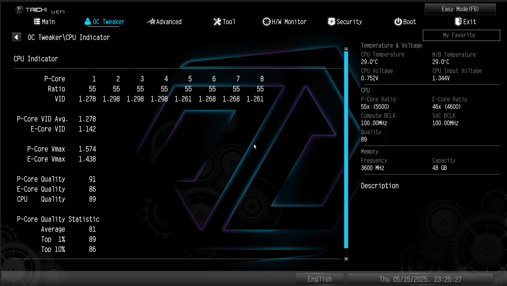

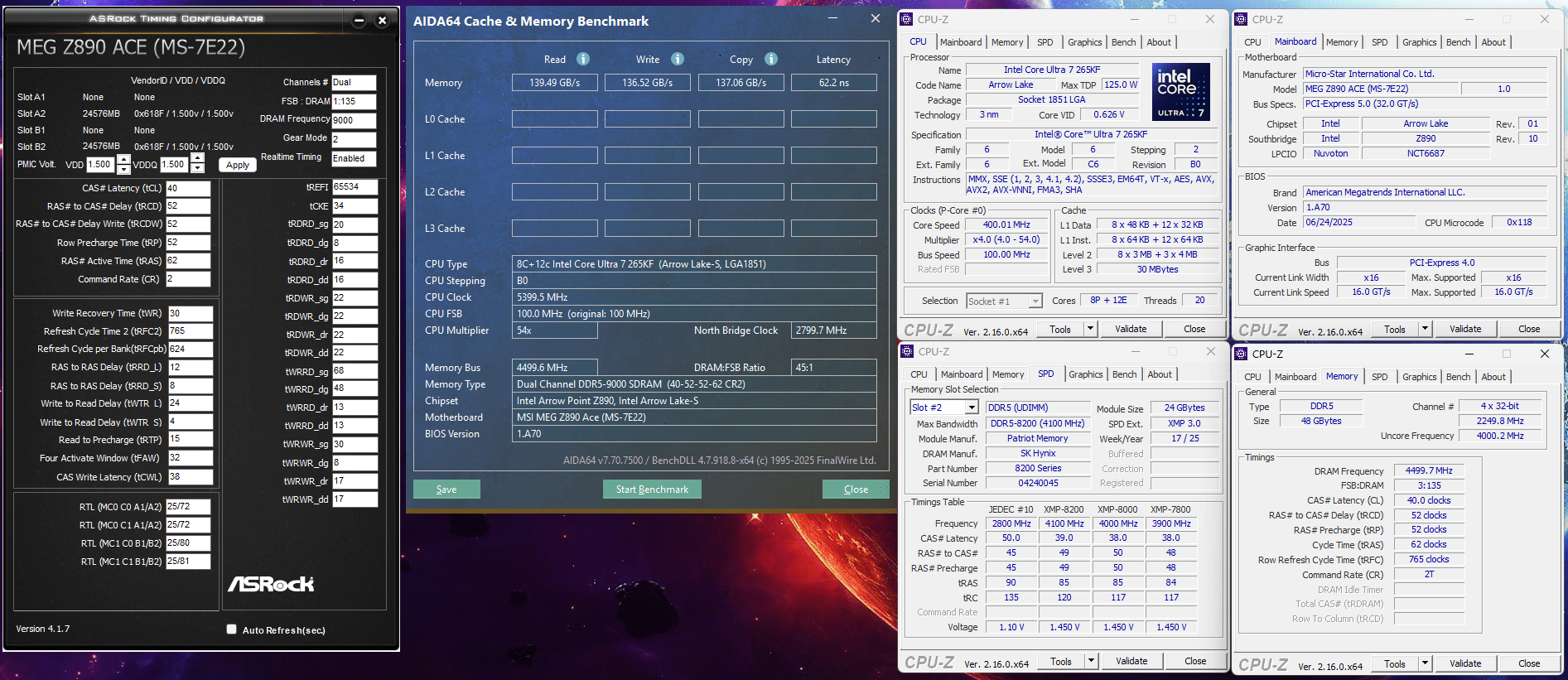

Schade, dass in der Prediction nur die einzelnen VIDs der P-Cores angezeigt werden.
Offset der Cluster der E-Cores kann man nur gut schätzen.
Bin da jetzt mal mit folgender Überlegung ran.
Den P-Cores mit der kleinsten VID habe ich das höchste negative Offset gesetzt, die werden ja auch am wärmsten.
In 20mV Schritten den Cores mit höherer VID entsprechend weniger negatives Offset.
Drei Kerne mit höchster VID x55 die anderen x54 - E-Cores 46-47-47.
Scheint gut zu laufen.

Ich habe bei den beiden Boostcores -0,065 gesetzt , bei den restlichen -0,075V. Bei den E-Cores habe ich -0,085V gesetzt.
Die P-Cores laufen 5,4 allcore , die Boostcores 5,5GHz. Die Ecores @ stock.
Beim MSI Bios gibts nicht in der Art wie bei ASRock und ASUS.
Auch andere Spannungen werden nicht angezeigt - wie NGU ,Ring Voltage, SOC SA. Einzige möglichkeit ist mit XTU antesten/auslesen und manuell im Bios setzen.

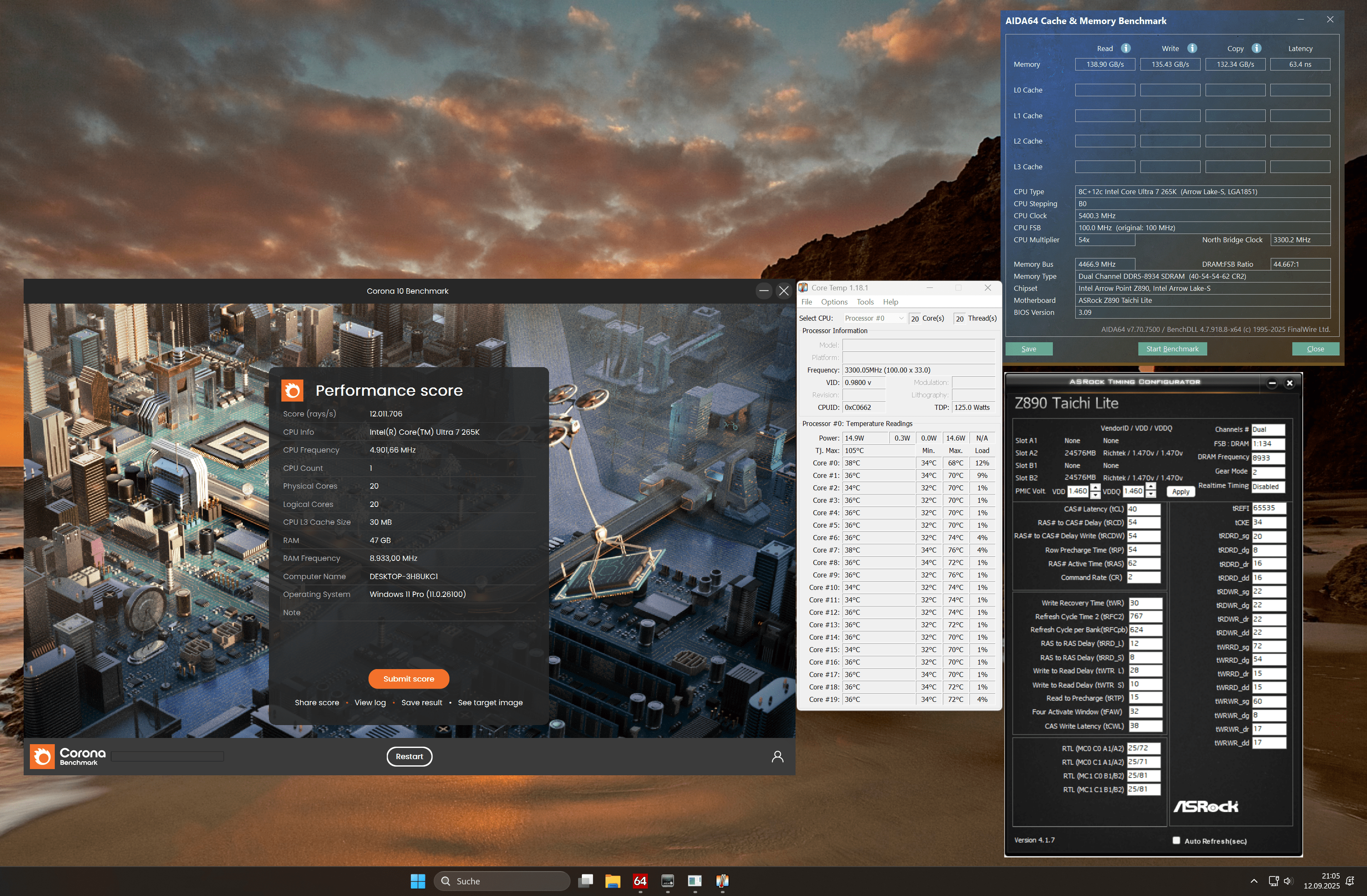

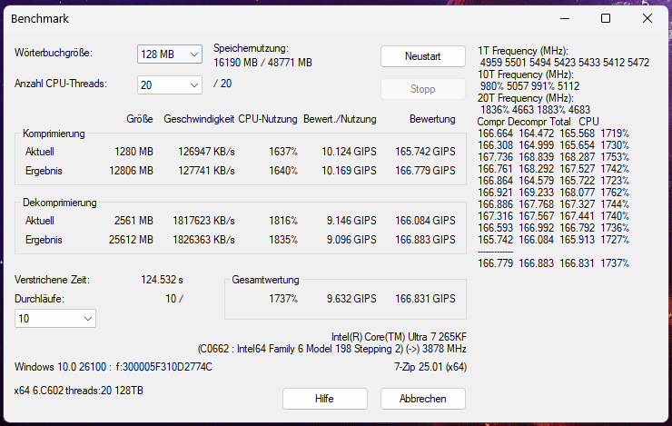

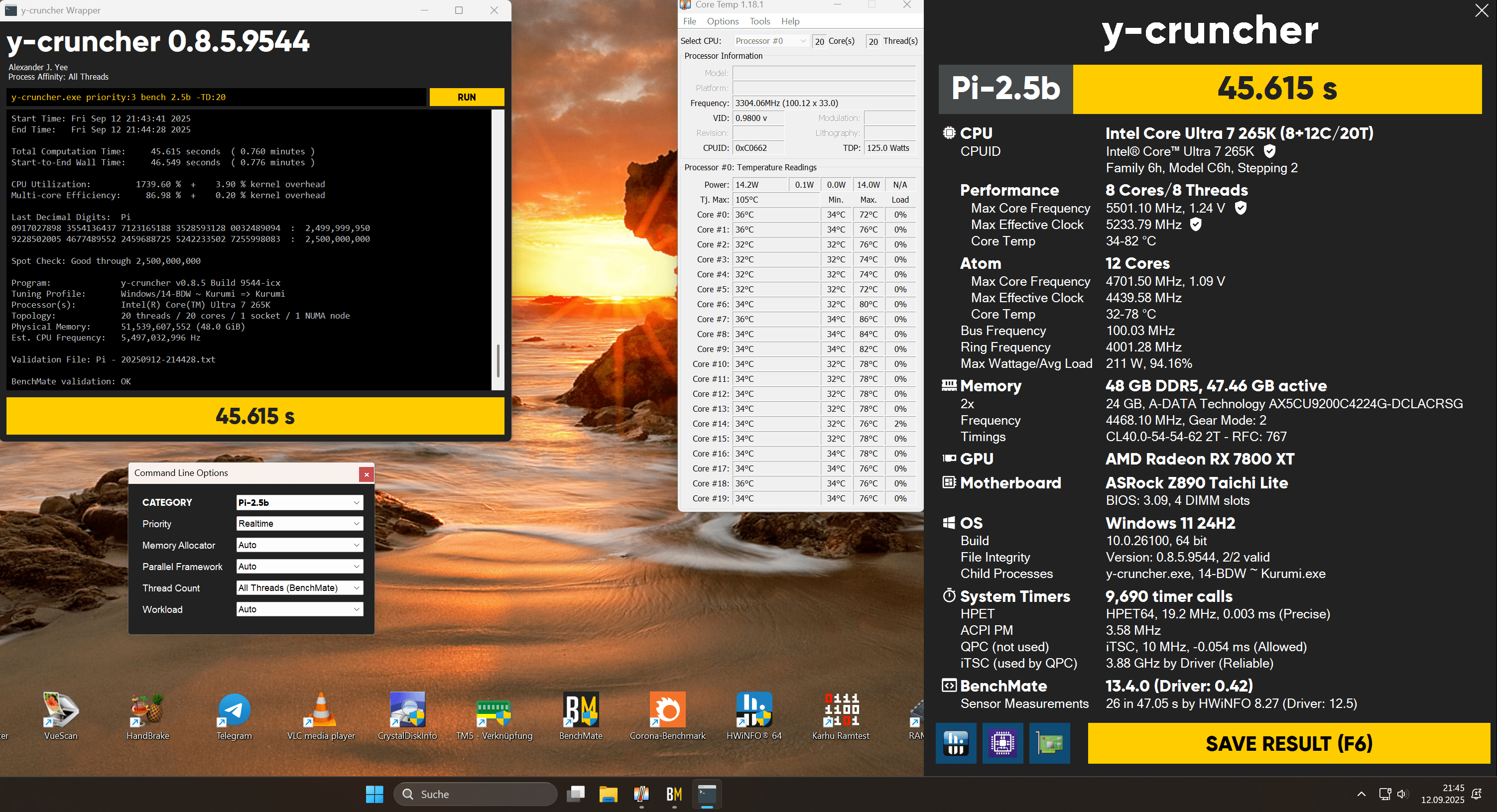

2-4 Tests ycruncher ist auf dem neuen Bios etwas langsamer.
Der effektive Clock muss hoch, um schneller Werte zu erreichen und das geht nur über die richtigen Offsets.

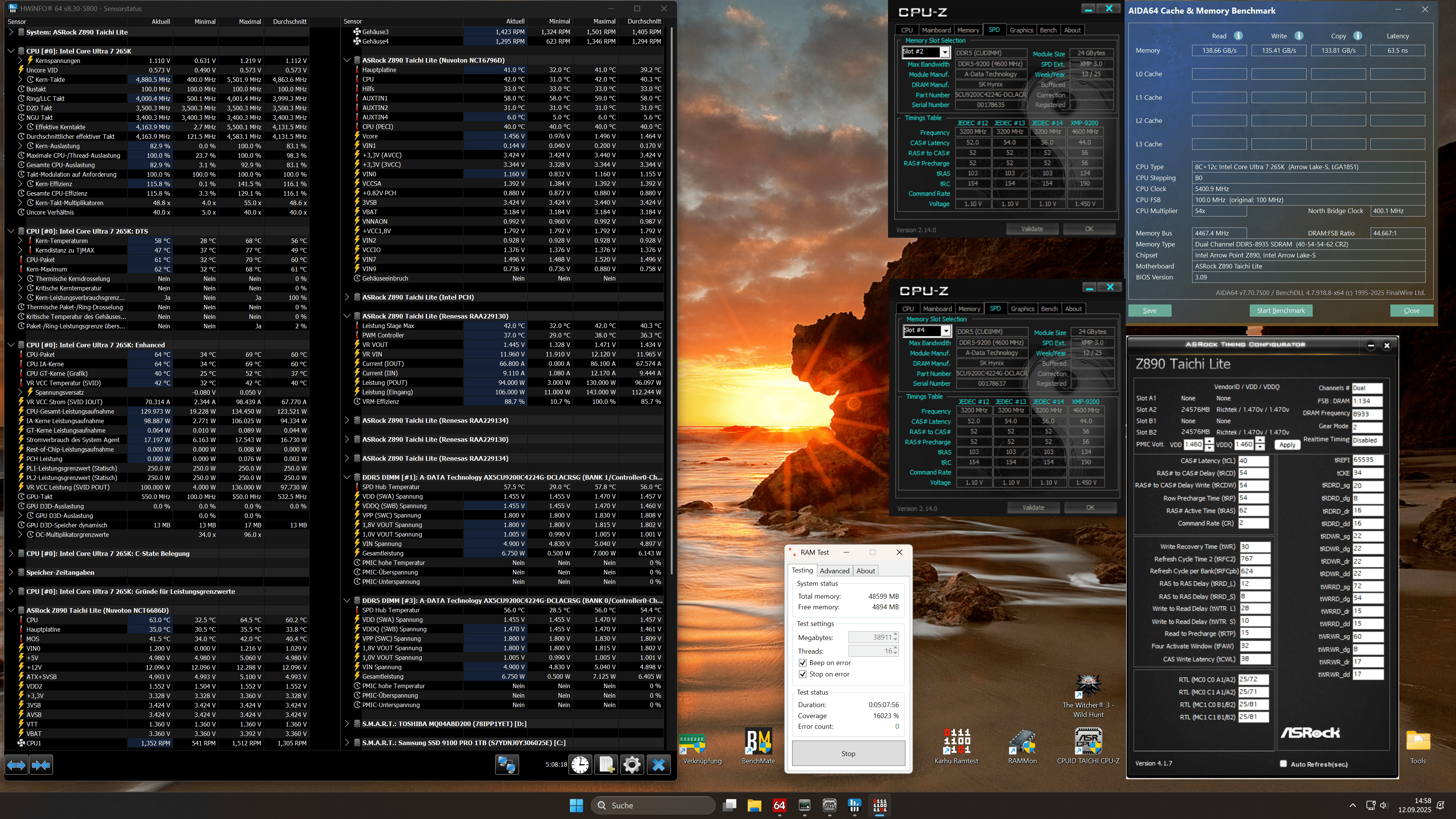

@ air

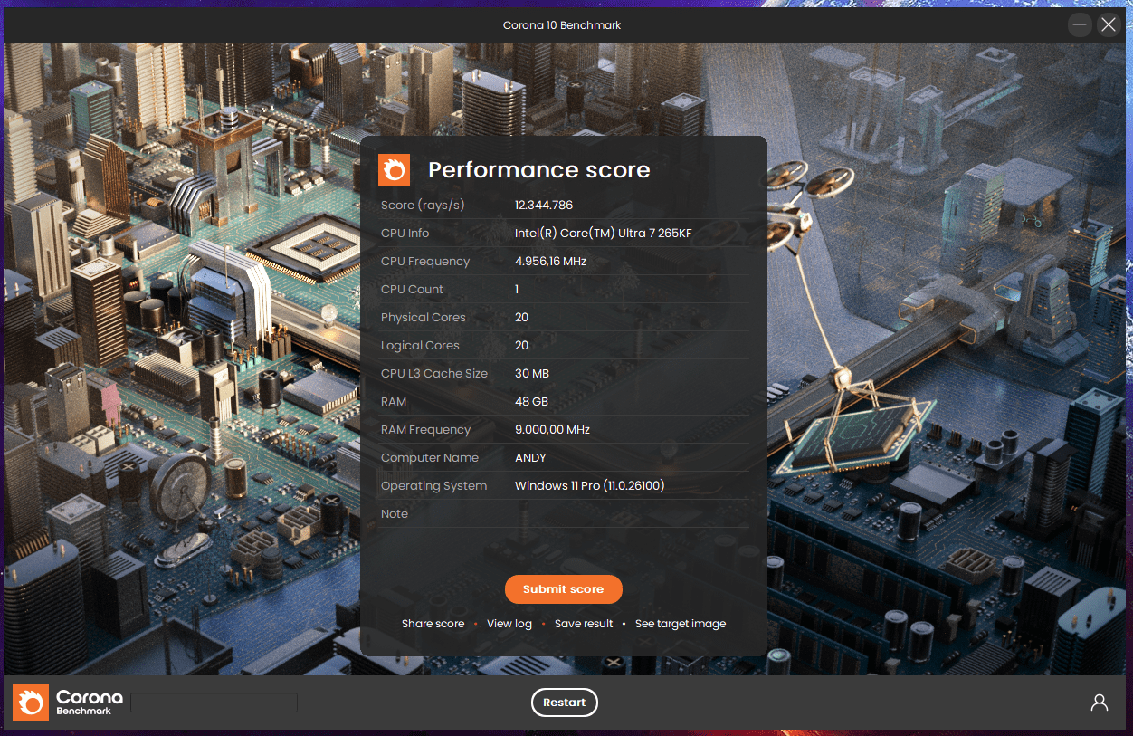

Ich lasse erstmal das normale Setup, sprich 54 Allcore (Boostcores 55) auf den P-cores und 46 auf den Ecores.
Als (momentan) Daily stable hab ich dabei P Boostcores offset -0,06V und die restlichen bei 0,085V. Die E-Cores mit Offset -0,095V
