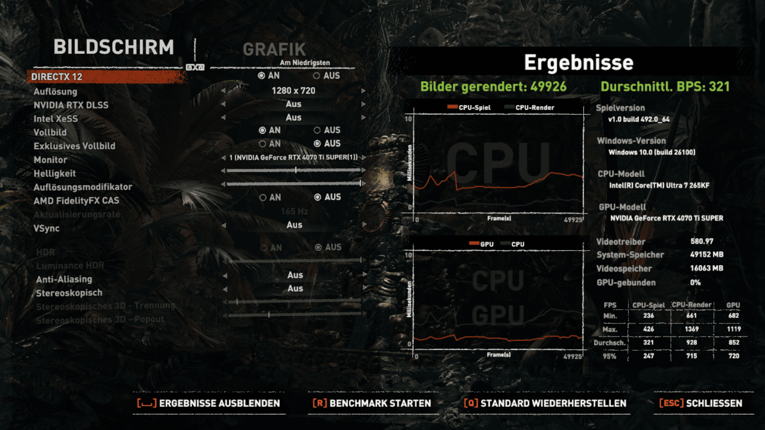

Wenn es nicht so warm ist macht das Ausprobieren wieder mehr Spaß.
Vielleicht kann man beim Refresh ja mal wieder an der Taktschraube drehen.
Hast du alle P-Cores auf x55 am laufen?

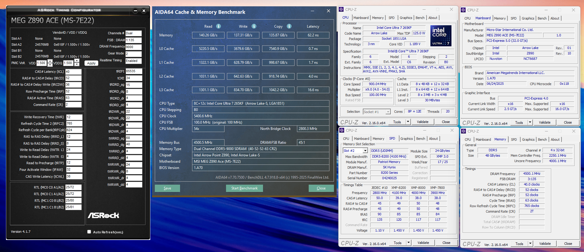

Werde auch mal IMC-Voltage höher ziehen und schauen, ob nicht doch die 9000 G2 laufen.
Die P-Cores laufen Allcore auf x54 , die Boostcores auf 55 - die Boostcores mit Offset -0,085V , alle anderen Cores inkl. E-Cores mit offset - 0,095V - Powerlimits standard
VccSa läuft bei mir mit 1,35V .
Dazu hab ich jetzt das Temp Limit auf 80°C gesetzt

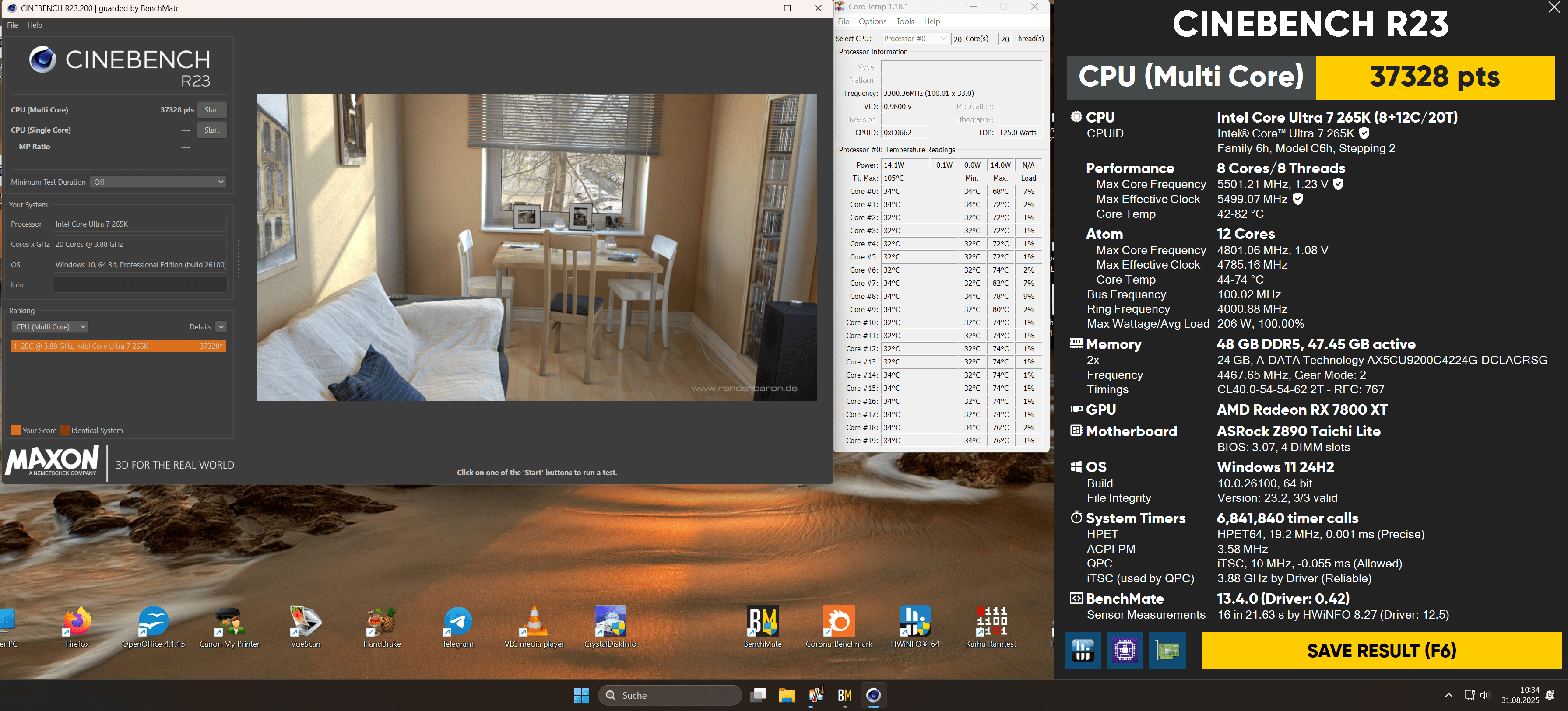

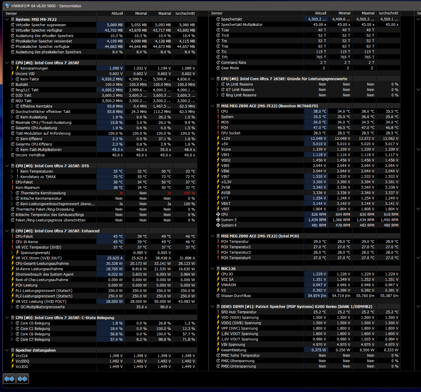

Setup noch verfeinert. P-Cores belassen wie zuvor , E-Cores Offset -0,065V @ 4,8GHz Allcore
Gute Temperaturen / ordentliche Leistung / guter Stromverbrauch. Ich denke das kann man so lassen :-)

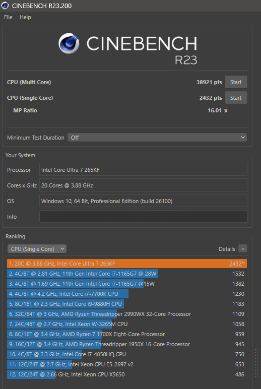

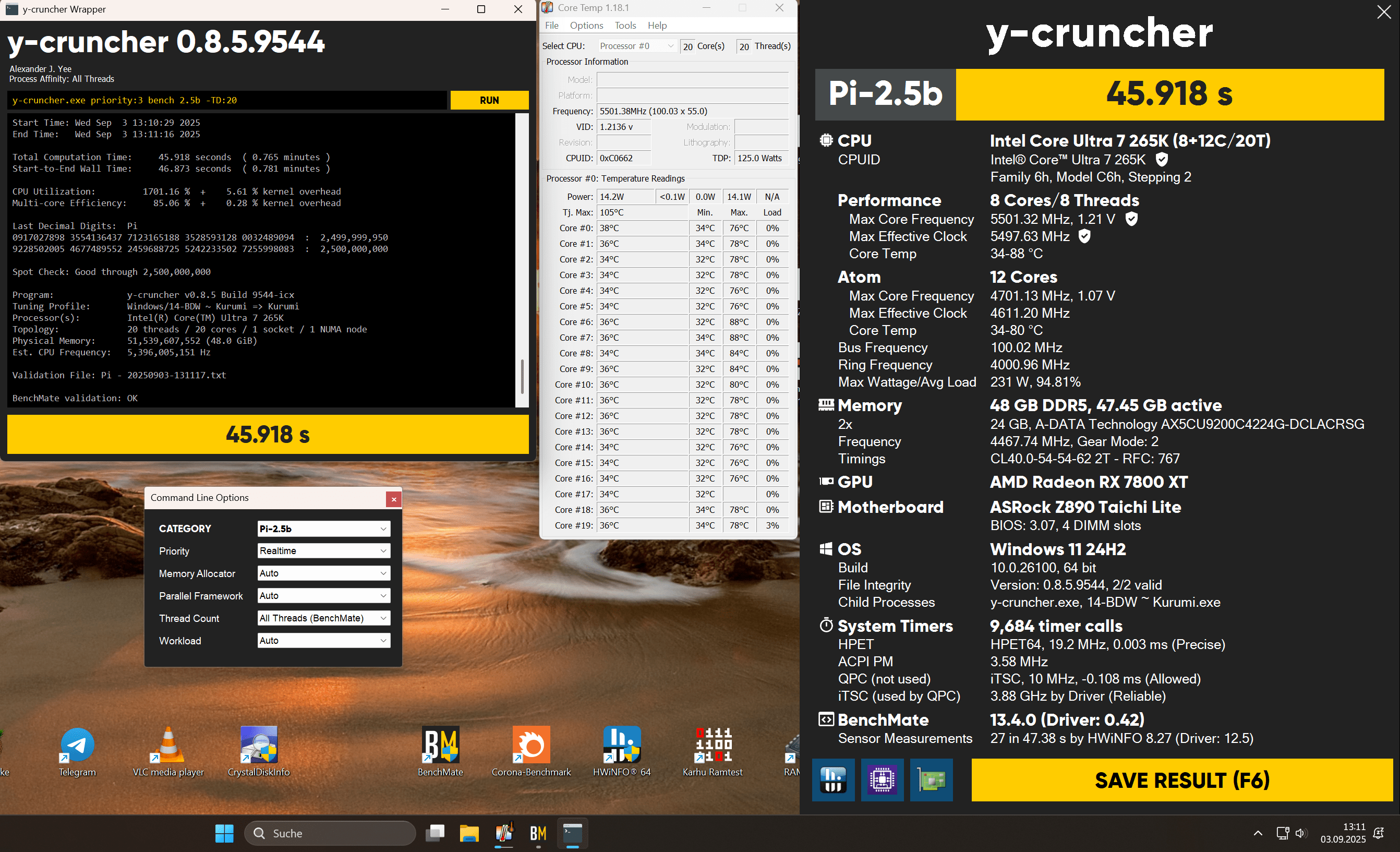

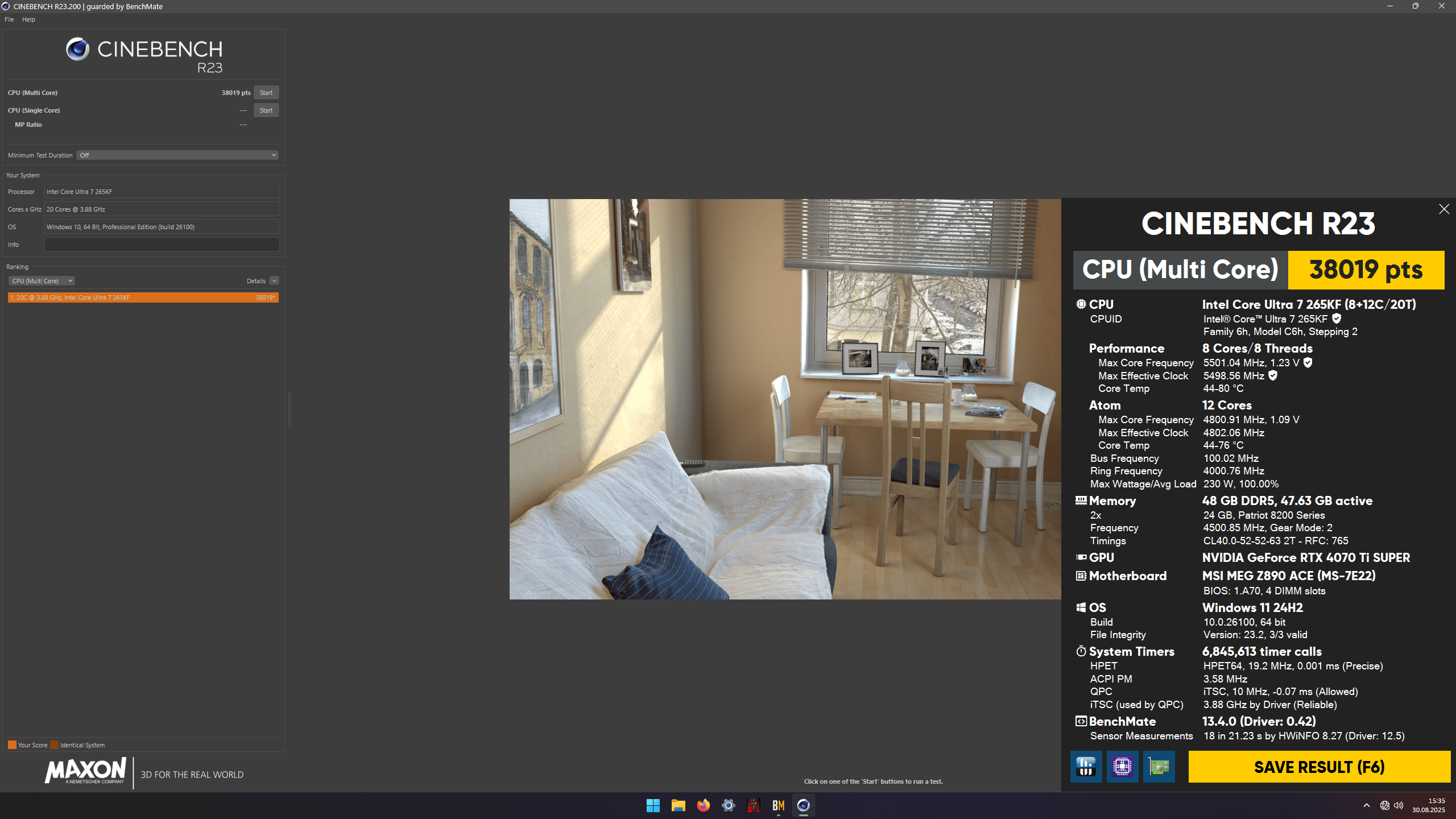

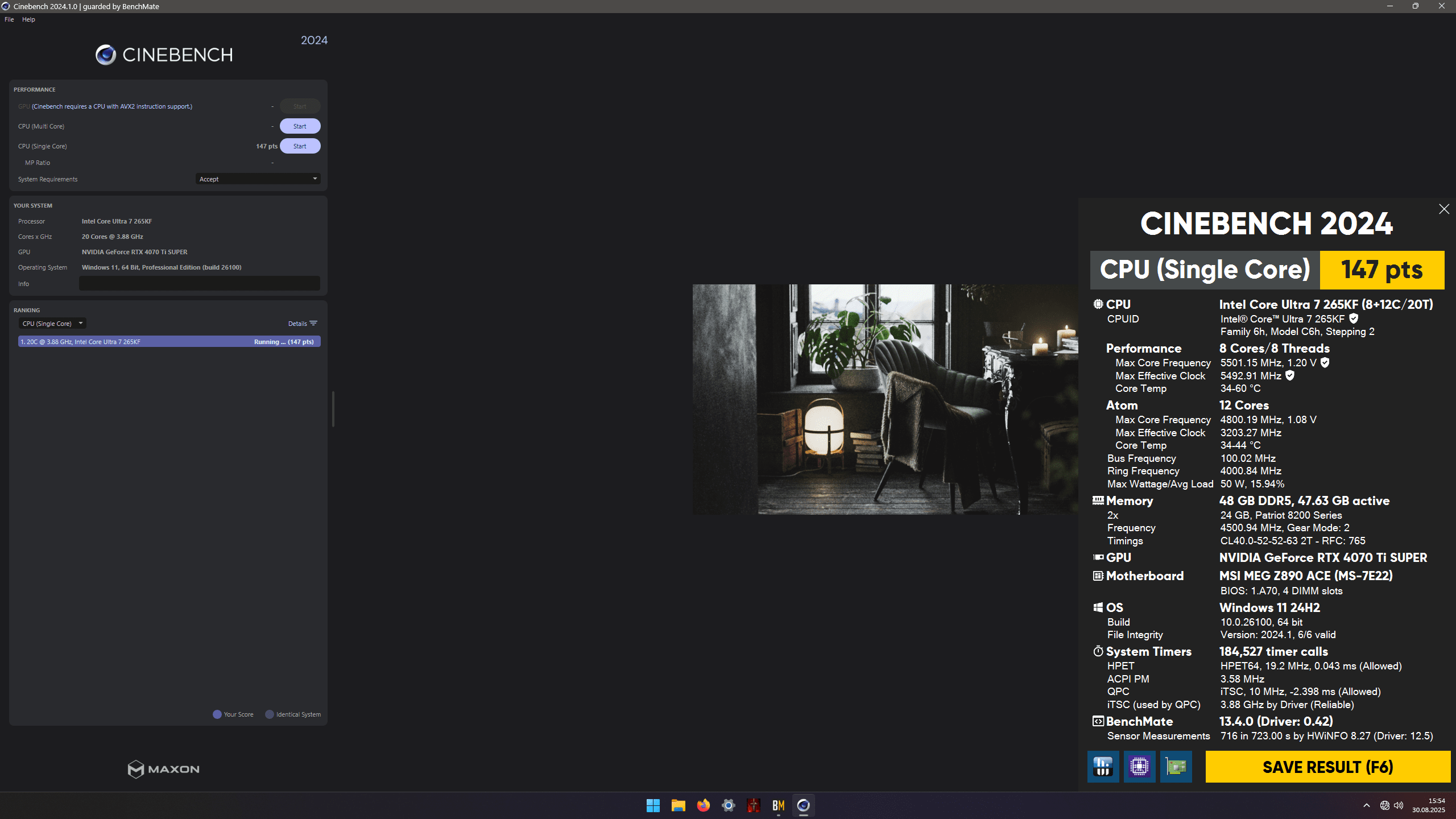

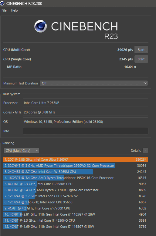

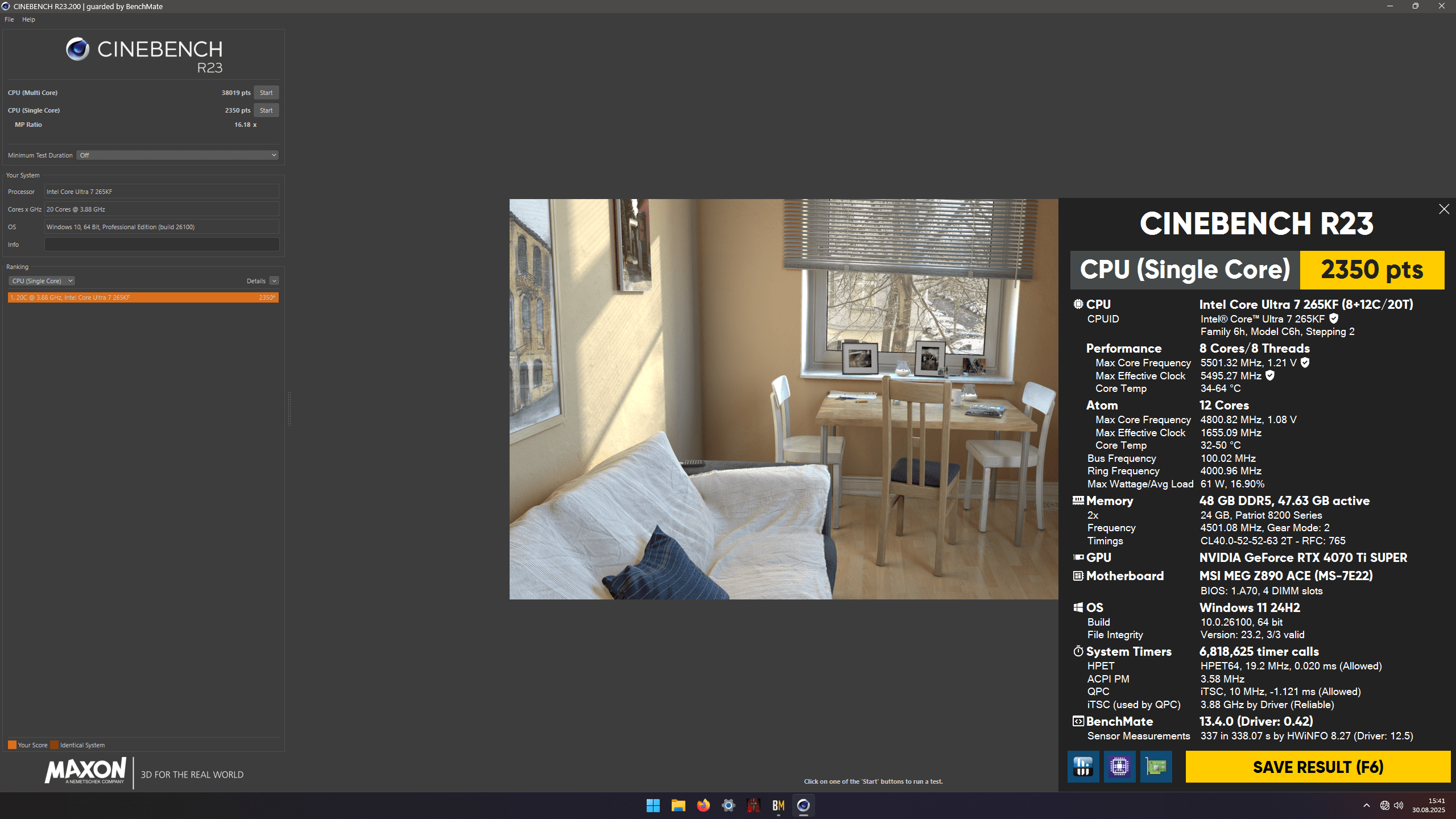

Das ist mal ein Versuch für den Fall das die SC Leistung nicht mehr reicht. Boostcores 5,7GHz , P-cores Allcore 5,4.
E-Cores auf 5 GHz.

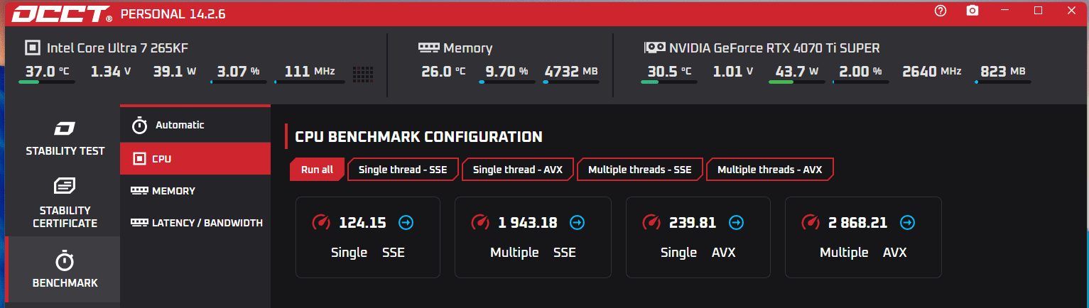

Laut OCCT 325W :oops:

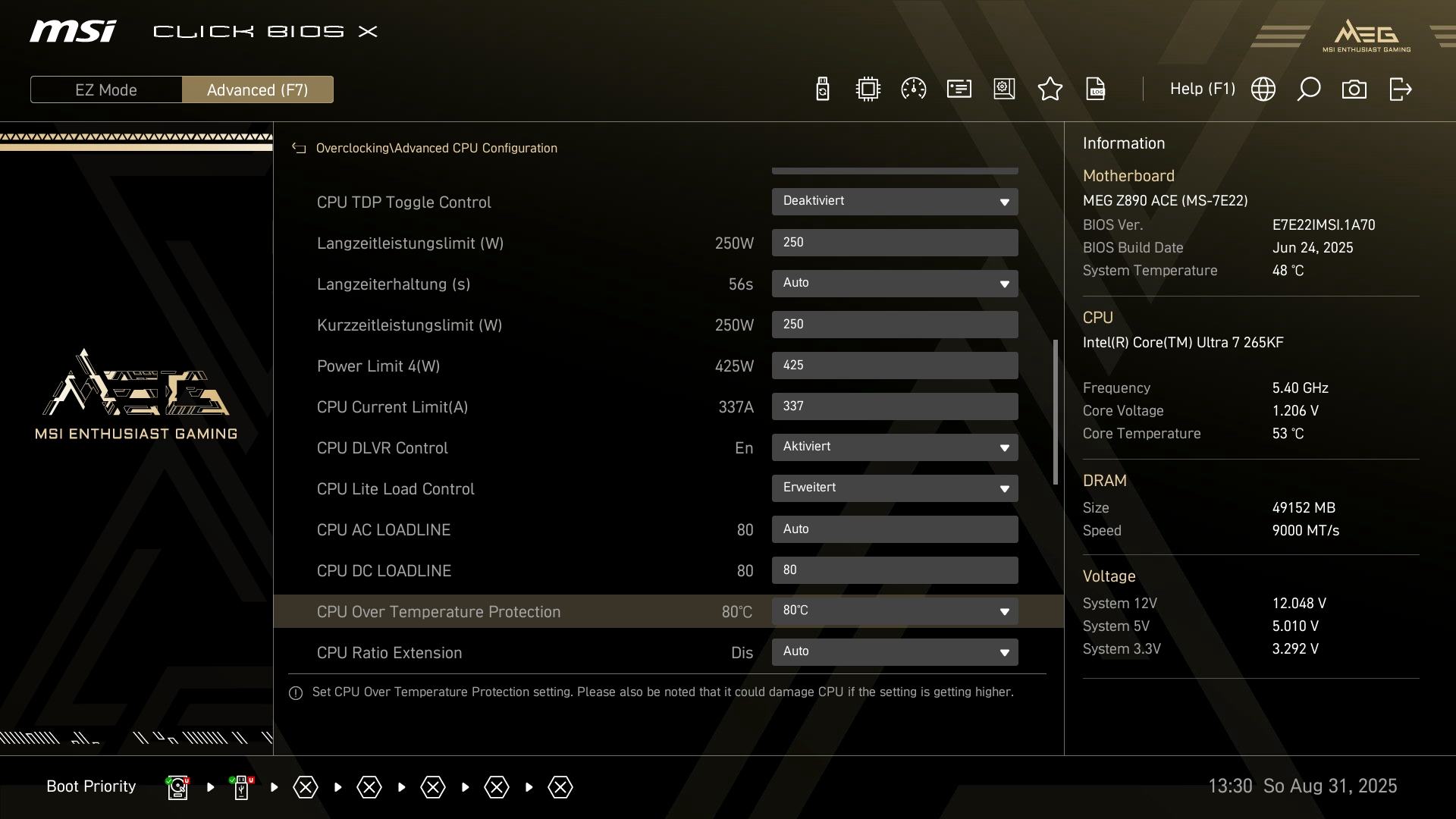

Overtemperatureprotektion 80°C

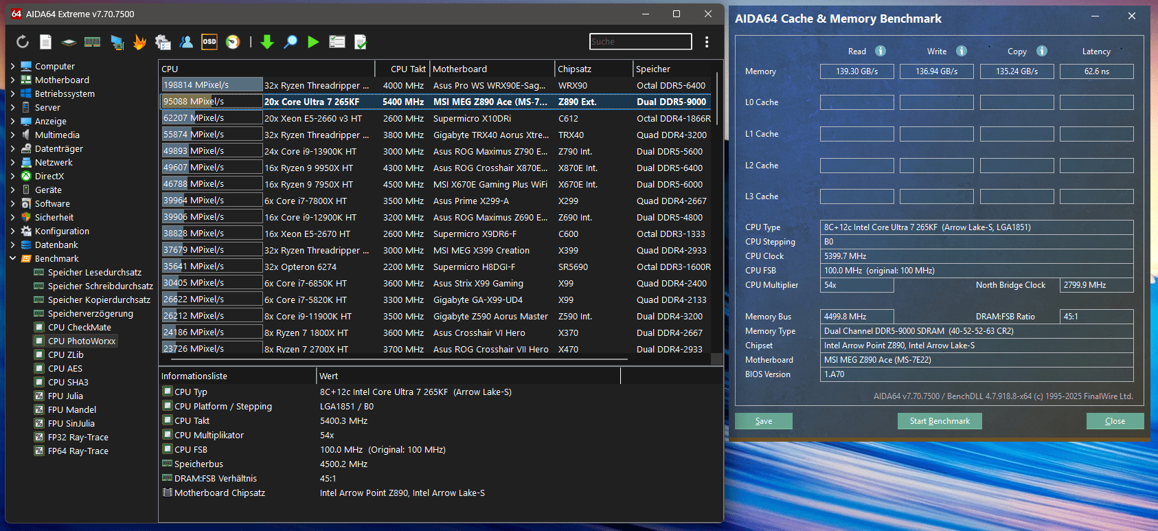

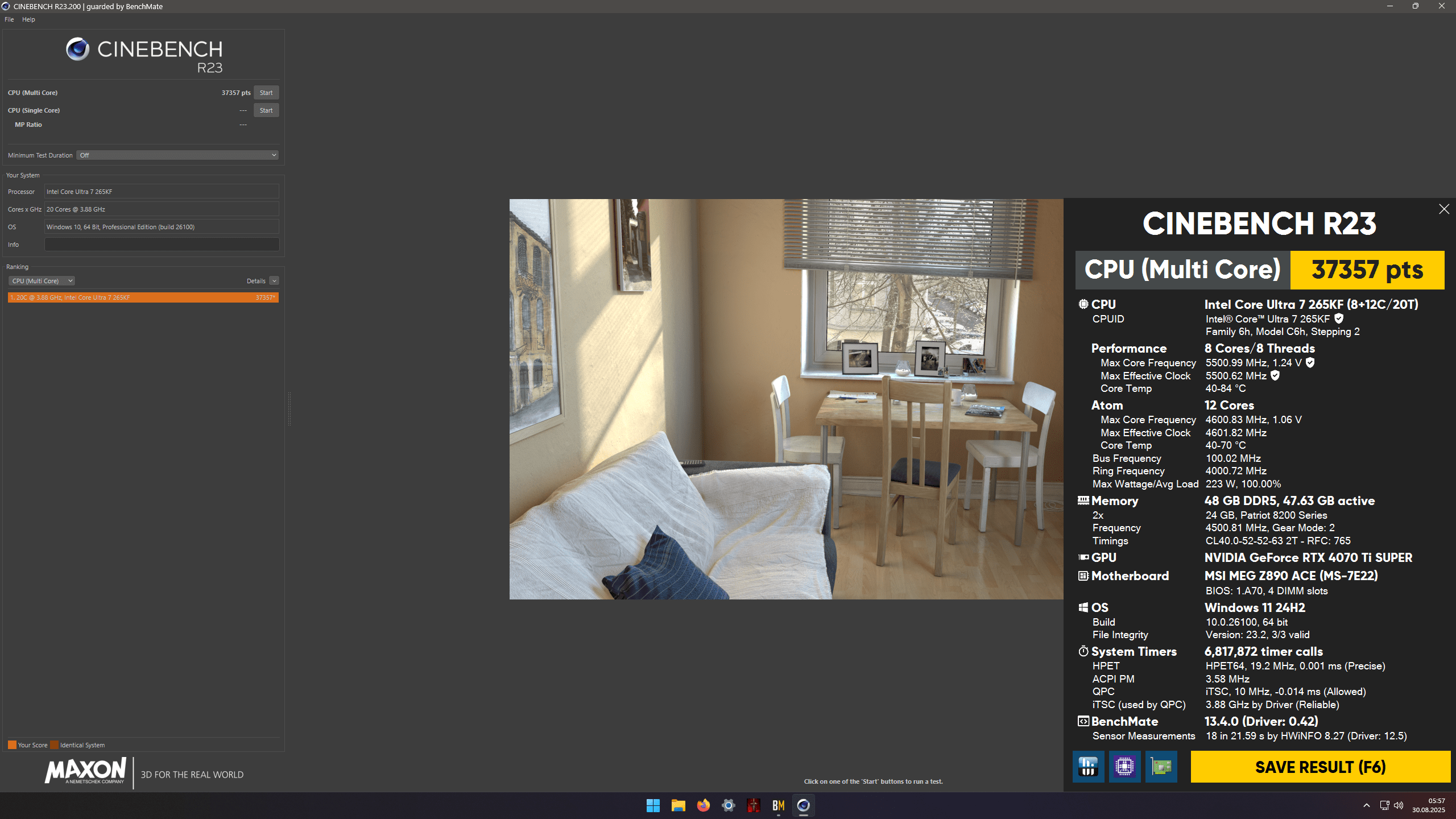

@amd_man_bavarian Das ist amtlich, aber auch sehr gute Leistung in CinebenchR23. Sogar ein paar Punkte mehr als ich geschafft habe. Was schaffst du damit in Y-Cruncher 2.5 mit Standard Einstellungen?
Ich komme nicht unter 46,x , weiß aber nicht warum. Könnte natürlich RAM Durchsatz/Frequenz sein.
Ich tune ja über V/F Kurven ohne Offset, da so meiner Meinung nach das feinste Tuning möglich ist. Ich bin ich fast bei allen bei -10 mV in den obersten 2 Stufen gelandet.
Dein Ansatz mit dem harten Temperaturlimit finde ich tatsächlich sehr interessant. Sollte ich auch mal ausprobieren. 😉

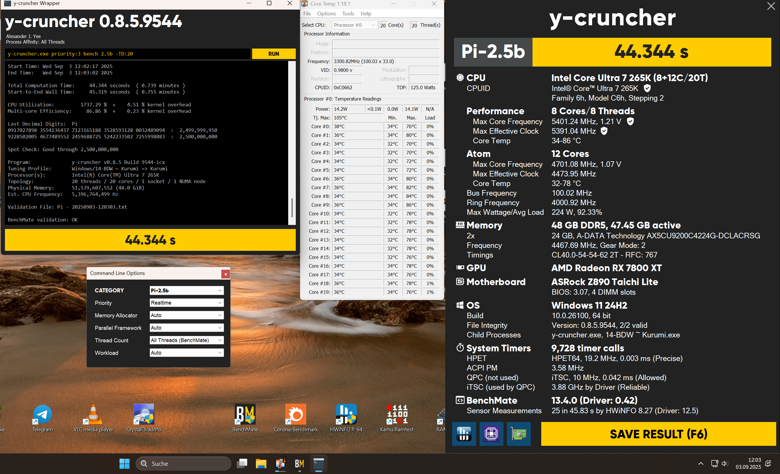

So habe ich für die alltägliche nutzung mit dem Baseline Profil Ausreichende Leistung und das Offset pro Kern festgelegt. Die beiden Besten als Boostkerne im XTU angezeigten liegen bei -0,055V und die restlichen P bei -0,085V. Die E-cores sind dann per Cluster auf -0,085V gesetzt.

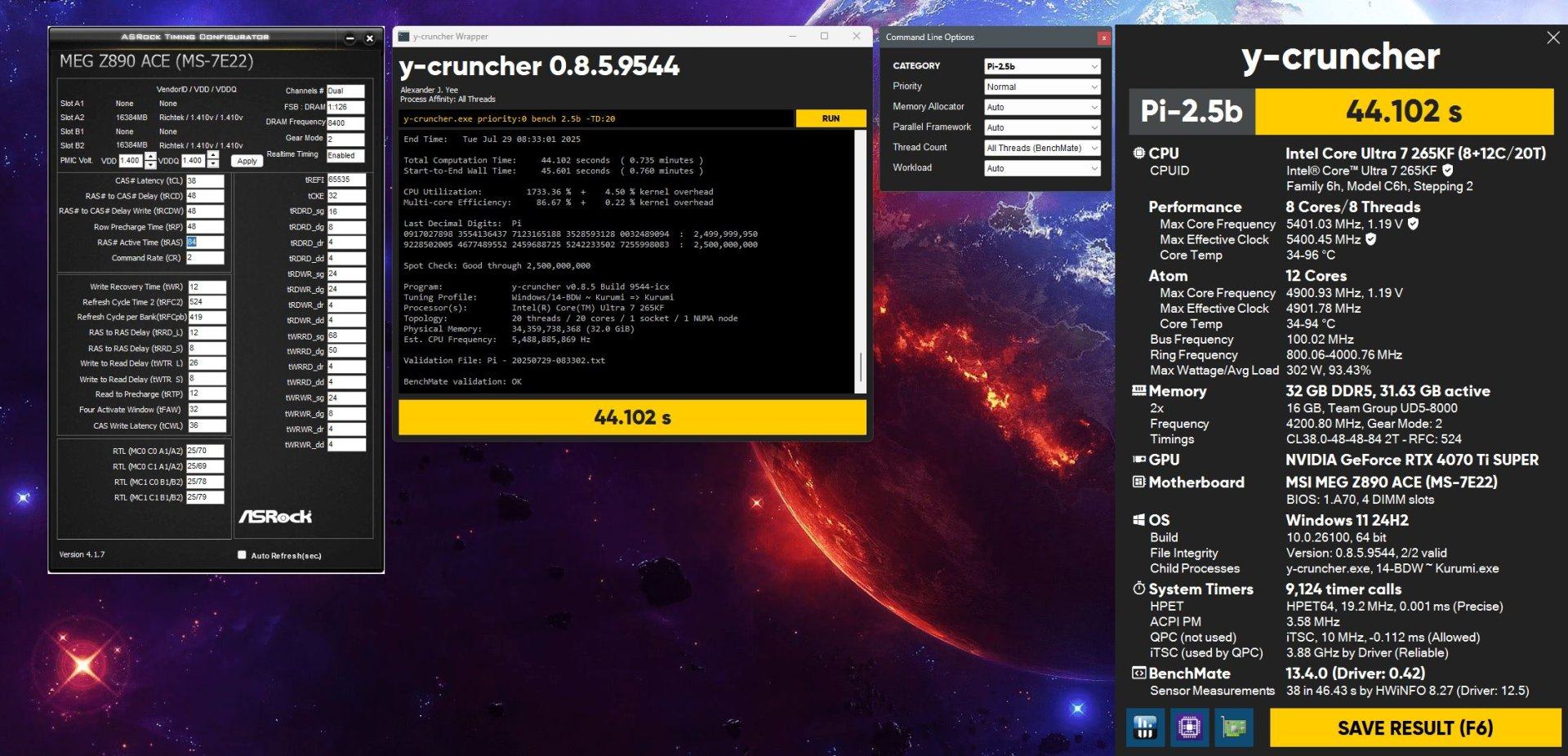

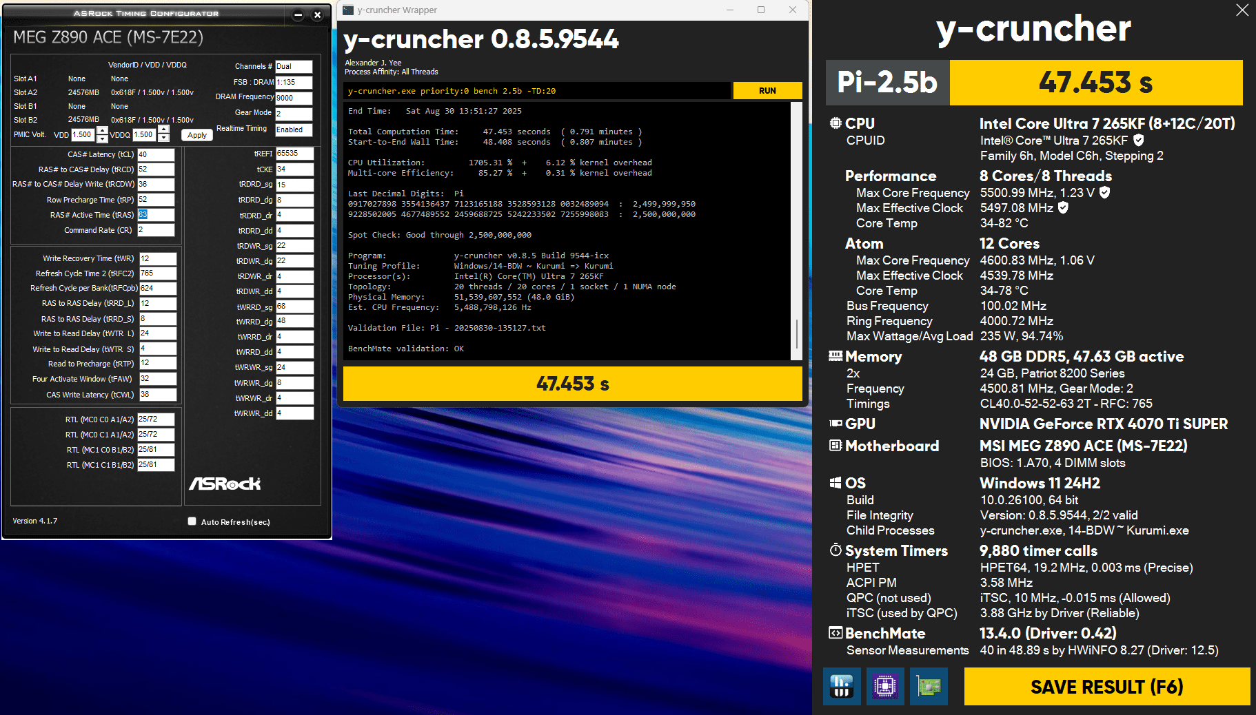

Wenn ich das Baselineprofil fahre geht er nicht durch Y-Cruncher durch , ist dafür aber absolut stable im Gaming.
Enhanced Boost :
Ohne Limits :
Im Prinzip hab ich mehrere Profile , die ich immer mal wieder optimiere mit mal mehr oder weniger erfolg ^^
Mehr prügeln, dann stehen da auch 40,xxx ^^.
Mit gleichen Core-Voltage Offsetwerten, ist P-Cores x54 - E-Cores x47, in ycruncer schneller als x55 Boost.
Diese Option im MSI Bios easy eine termische Begrenzung setzen zu können, finde ich sehr gut.
Im ASRock Bios muss man sich dazu mit den TVB-Einstellungen befassen.

Mit hohen negativen Offsets läuft es so bei 80°C Eski-Core.
Dein ohne Limits 44.105 sec Run @ x54. Sehr gutes Ergebnis! :bigok:

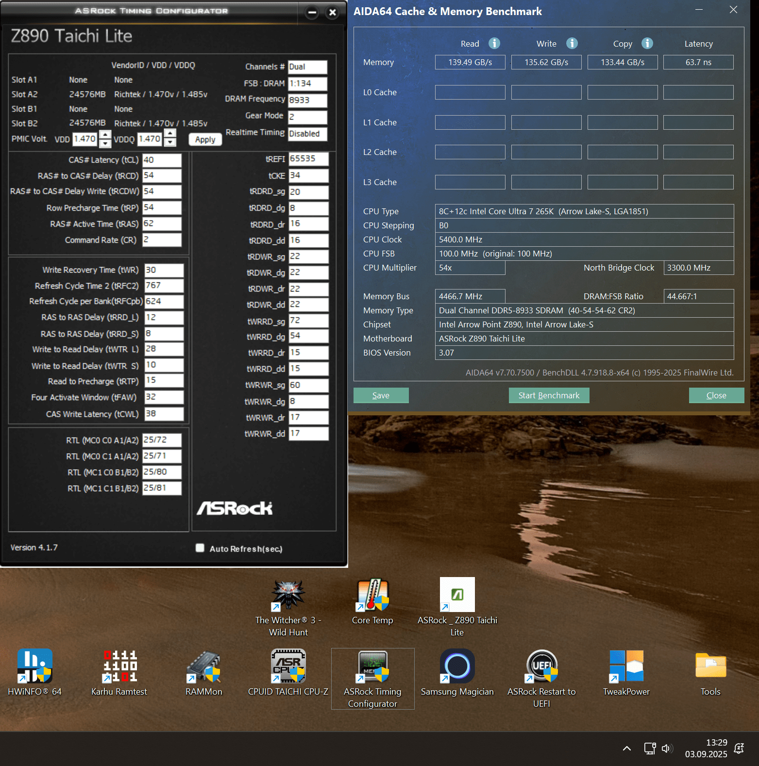

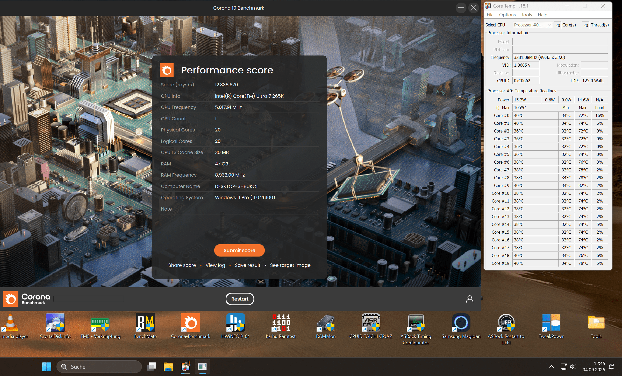

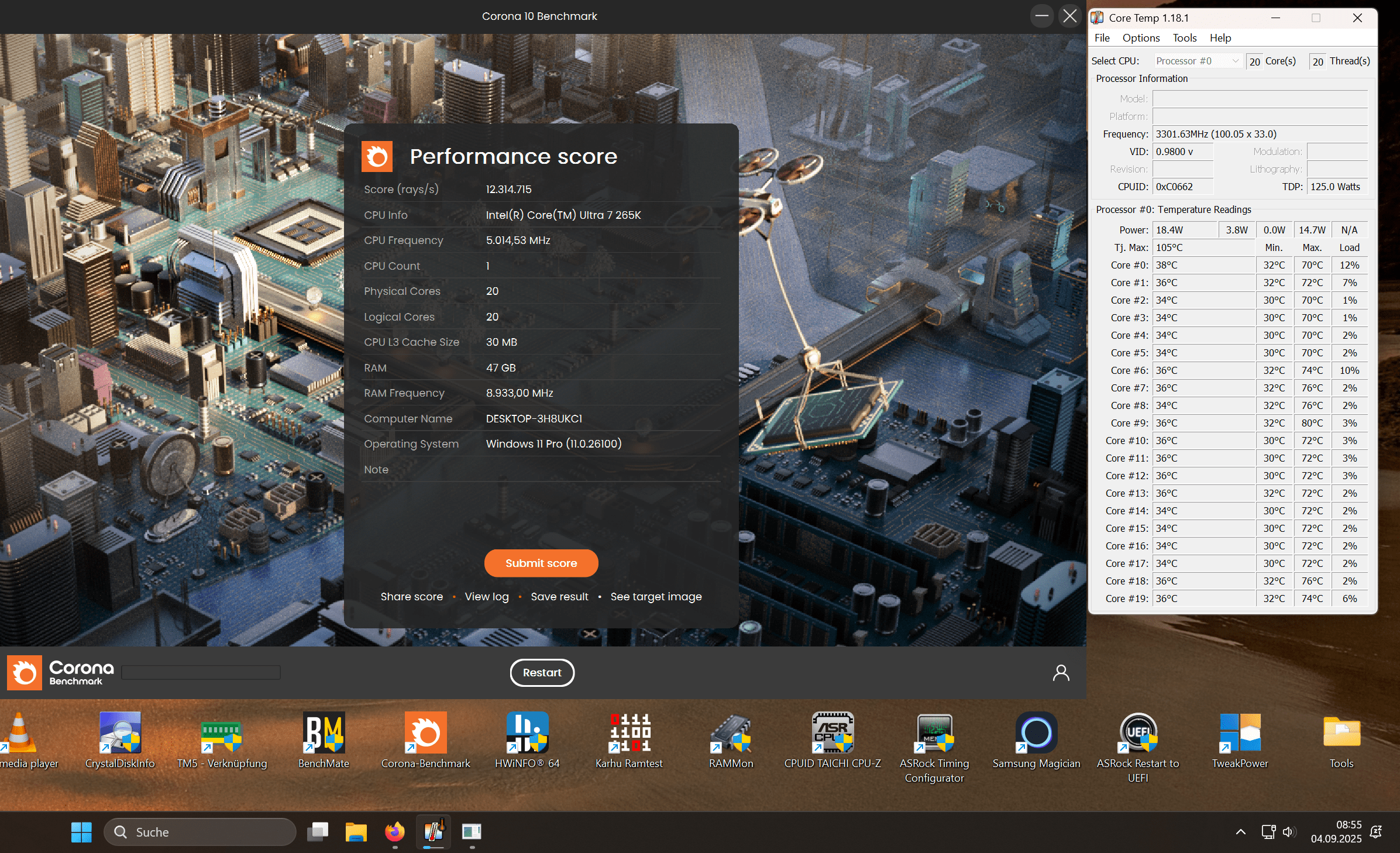

Bei meinem macht der IMC ab 8933MHz Gear2 dicht. 9000G2 bekomme ich zwar einige Minuten durch die Ram-Tests, aber die Latenz wird schlechter und der Zuwachs an Durchsatz ist völlig wuppe.

Noch ein wenig aufgebohrt zum rumspielen ^^
Weiterhin Luftgekühlt , Temperaturlimit 90°C , E-Cores auf 5GHz
