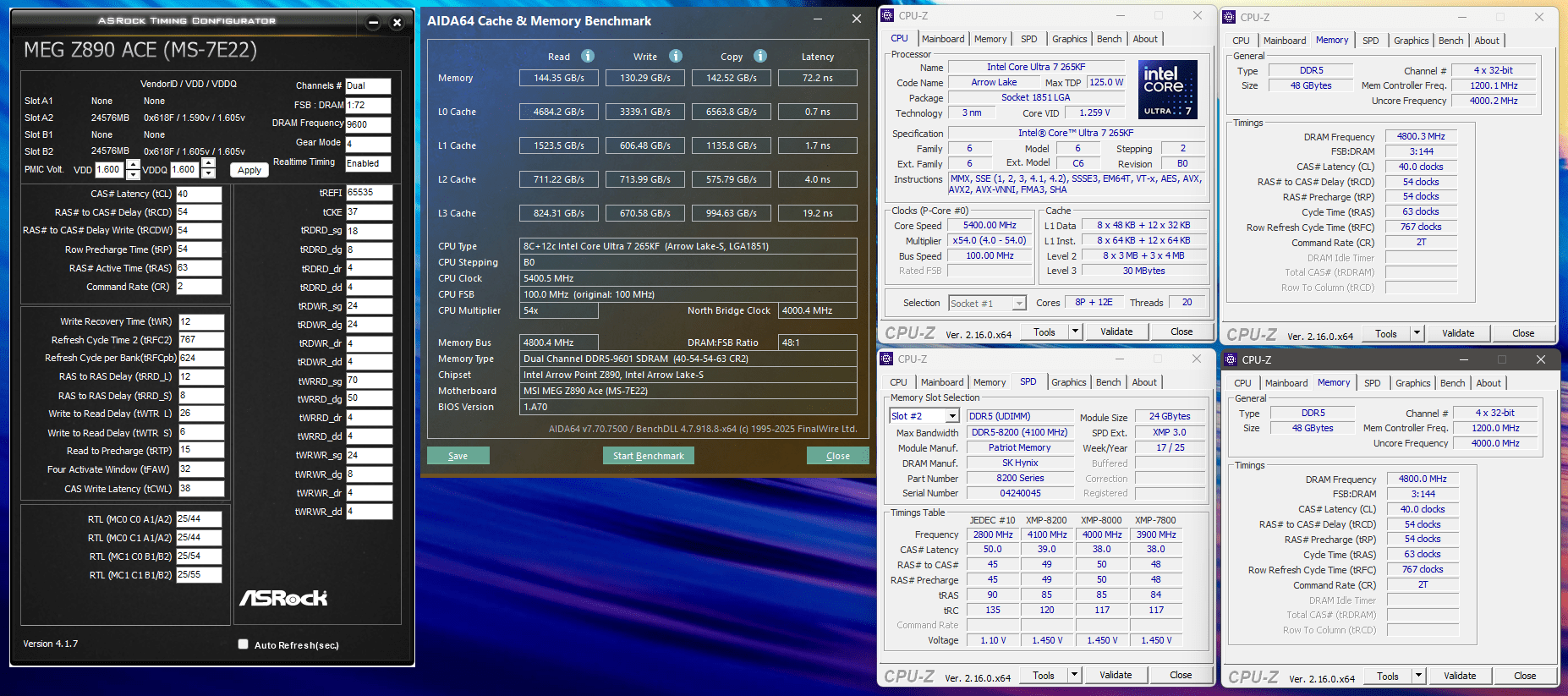

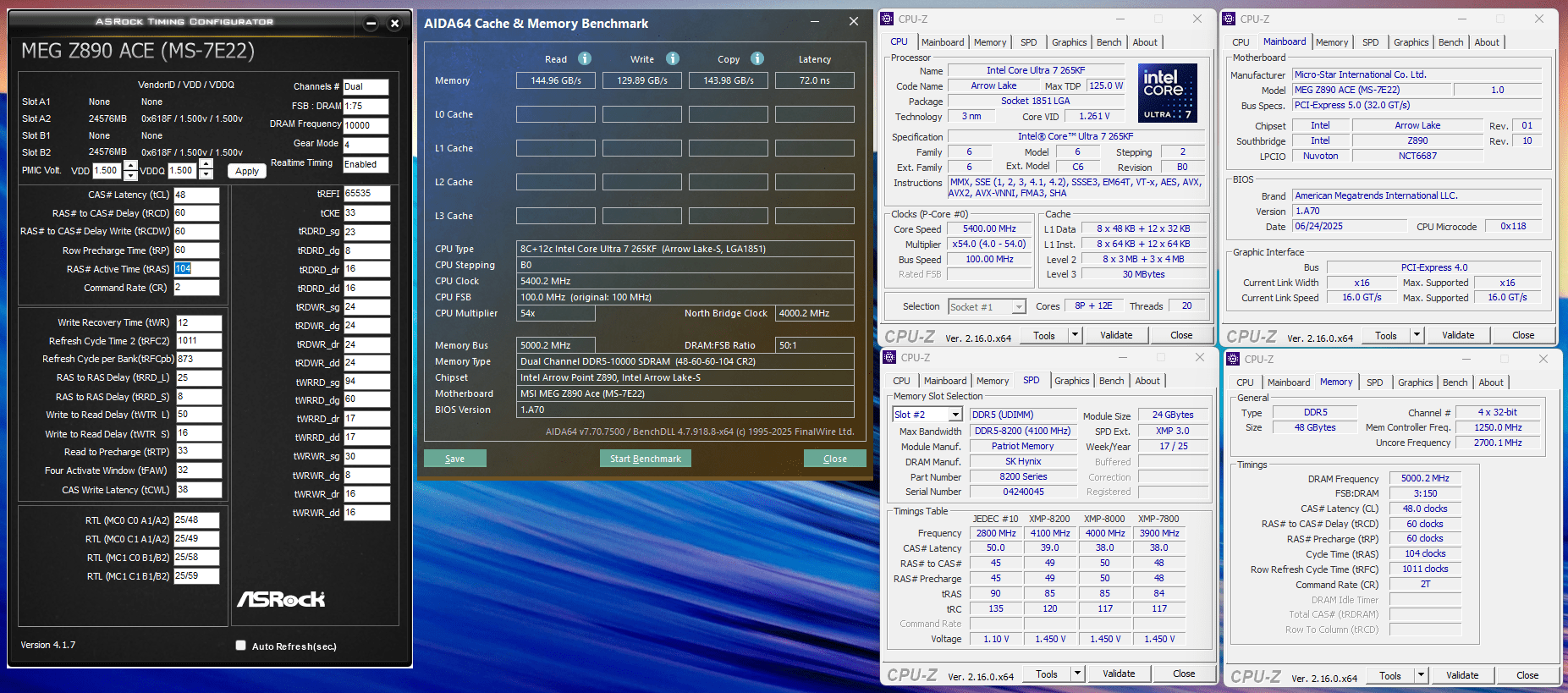

Gestern den 265Kf auf dem Z890 Apex geschnallt, macht ’nen schmalen Fuß. Läuft so weit, ohne groß was zu optimieren (abgesehen von den Speichern, die wollen nicht so richtig - Optimierungsbedarf)
Ist das im G4 ?
Absolut Spitzenwert beim Takt. Aber so richtig anstrengend wird es erst, wenn man dem RAM die Timing Sporen gibt. Den Durchsatz bei Schreiben und Copy hab ich bei durchoptimierten 7800 MT/s, was bei mir 200 MT/s unter XMP liegt.
Meine Erfahrung sagt, dass es ab 120 GB/s Schreiben/Copy erst so richtig anstrengend wird. Vorher bringt es ja auch kaum Vorteile, den Takt so anzuheben.
Für mein Dafürhalten gibt es im Bereich um 8400-8600 MT/s einen Sweetspot und um 7800-8000 MT/s. Wobei das aus Sichtweise von meinem Setup mit Asus Maximus Hero und 265K ist.
Trotzdem beeindruckend, was du da an Takt hin bekommen hast. Wenn du das noch mit attraktiven Timings schaffst, ziehe ich meinen Hut.
Viel Erfolg und Spaß dabei jedenfalls.

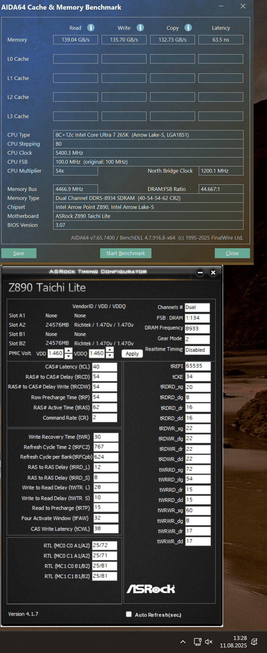

Hmm, ja 81ns Latenz da ist noch massig Optimierung fällig. :oops:
Muss ich nun mal beobachten. Es scheint so als wäre es ein Bug mit zu niedriger TWR und tWRWR_sg. Hoffe es bleibt nun so.

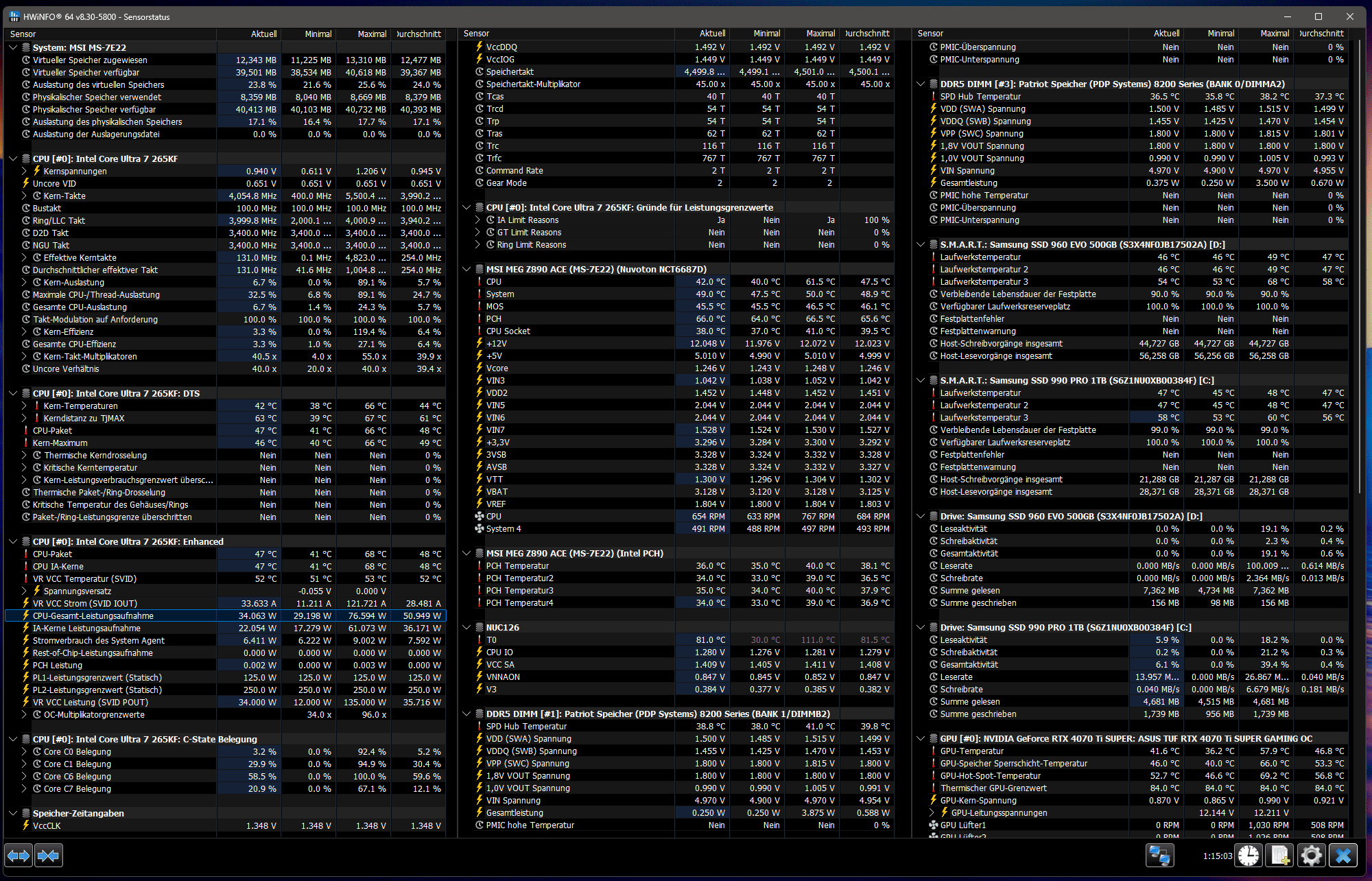

So schaut das ganze nach 2,5 Stunden Zocken aus (Raumtemperatur 25,6°C) :

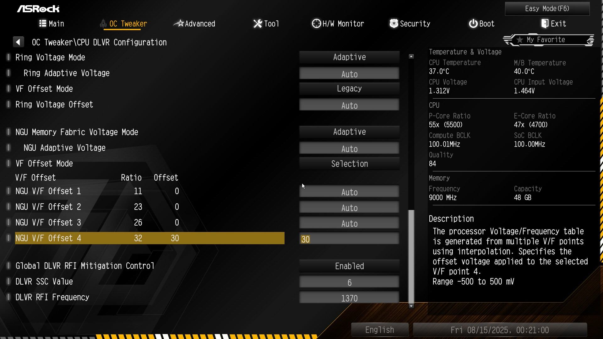

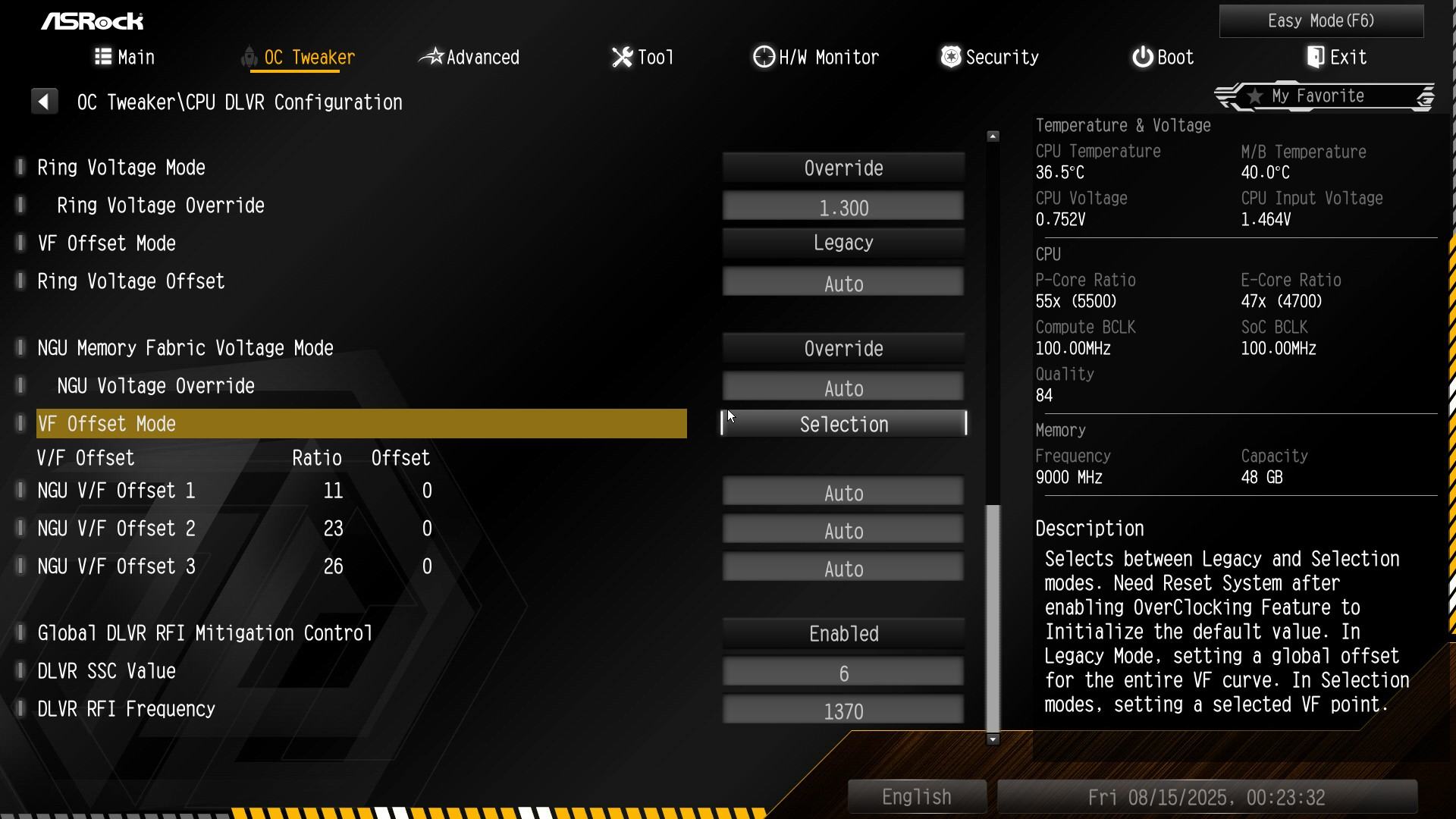

Bin gerade mal auf eine Idee gekommen und es hat geklappt.
NGU ist immer auf 35 und ich habe bei jedem Wert einmal im OS den Speed getestet. Und ja, er ist auf 130k und dann auf 111k gefallen ^^.
Im VF Offset sieht man schön was passiert :d, aber ich habe keine Ahnung warum.
