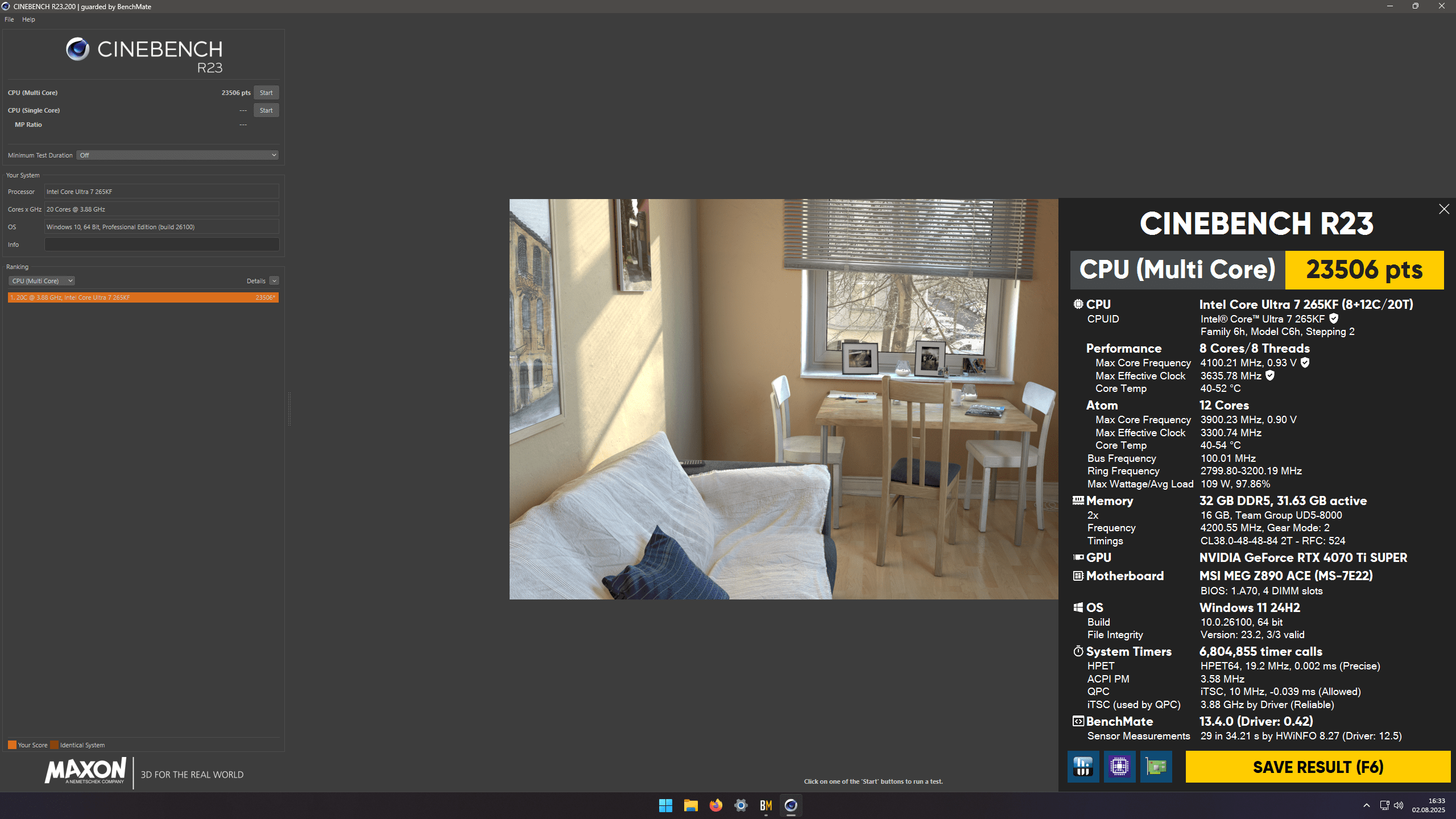

Ich bin gerade bei zwei Bildern verwirrt.
Was war der unterschied zwischen dem ersten Multicore Bild mit 15582 punkten bei 4100mhz und 72W
Vs dem untersten letzten Multicore Bild mit 14426 Punkten bei 2700mhz und ebenfalls 72W
Wie viele Kerne waren bei den beiden Tests jeweils Aktiv ?
Das untere klingt wie mehr Kerne wegen nur 2700mhz aber im Bild selbst steht kein Kern unterschied.
Bei beiden steht 8P und 12E daher bin ich grad verwirrt.
Es waren immer alle Kerne aktiv aber die Taktraten anders oder eben die Power Limits. Ich bin selber teilweise überrascht was eine kleine Einstellung verändert.
Beim ersten Boosten 1-2 kerne auf 5,6 -3-8 Kerne 5,4GHz , E-cores 4,6GHz

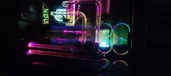

Anbei ein Bild von meinem System. Die Spiegelung rechts ist der Radiator auf der anderen Seite des Schreibtischs mit 4x 200 mm Lüftern. So bleibt das auch leise.
Der AI Score für die Wasserkühlung liegt im BIOS bei 176. Ich kann Alphacool echt empfehlen, hab alles von denen.
Die Grafikkarte ist noch die gute alte 2060Super und hängt nicht an der Wasserkühlung. Hier warte ich noch auf vernünftige Grafikkarten zu besseren Preisen als jetzt. Das ist mir gerade alles zu übertrieben.

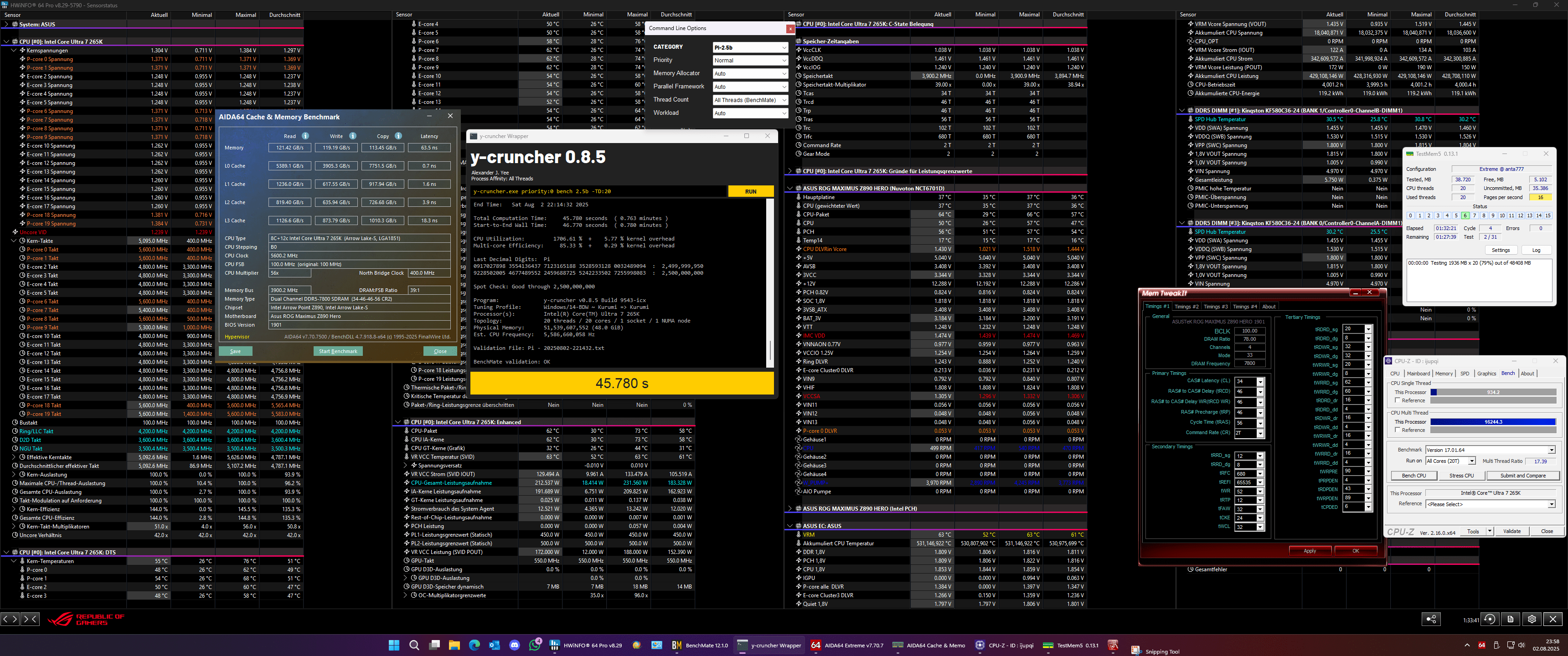

Ja dazu hab ich neue Erkenntnisse:
Bottleneck NGU.
Denn: Wenn ich die Cores hoch takte über 5,6 GHz und 4,8 GHz, dann wird y-Cruncher bei 5,7 und 5,0 GHz um eine Sekunde LANGSAMER.
NGU liegt bei mir bei 3,5 GHz. Mit dem ausgereizten RAM und erhöhter Cache, kommt hier nicht genug durch und die Kerne müssen auf Daten warten. Die Latenz erhöht sich dadurch.
Daher nächster Schritt NGU erhöhen.
Interessant ist hier, dass ich schon bei 3,7 GHz synchron mit D2D war und das Stress und Bench Stabil. Jedoch beim Erhöhen auf 3,8 GHz ging dann das Training verloren, sodass ich bei gleicher SVID nur mehr 3,5 GHz schaffe. Jetzt muss das Training erst wieder stabil werden, dann kann ich es nochmal probieren. Scheinbar braucht ASUS 3x erfolgreichen Boot und Shutdown, um das zu speichern.
Ob DIMM fit da noch helfen kann, weiß ich nicht, das wäre mein nächster Versuch.
Auch habe ich sowohl SVID aufgedreht, als auch Ring Spannung sowie VnnAON als auch IMC und VccSA. Also im Prinzip läuft alles um den Memory Controller bei mir am Anschlag.
Erst wenn das Ziel erreicht ist, versuche ich die Spannungen zu reduzieren, bis wieder Fehler auftreten, um dann wieder das passende Stück drauf zu geben für Stabilität.

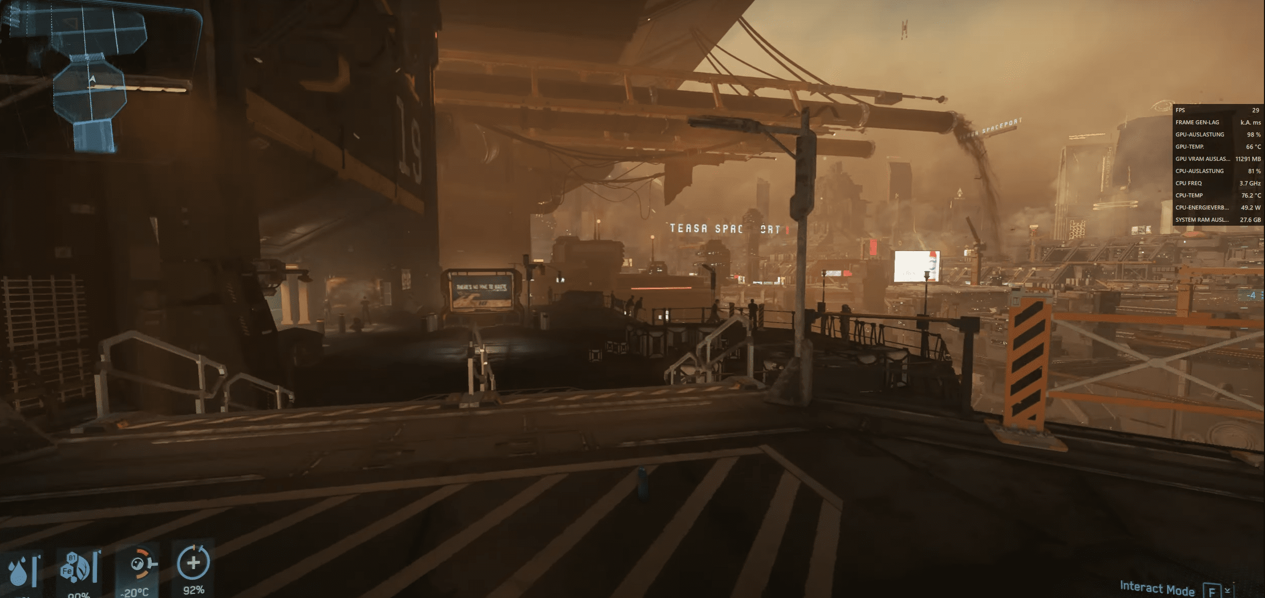

Richtig geil. Freut mich auch zu hören. Und sieht hammer aus. Hast du zufällig das Spiel Star Citizen und könntest in Lorville mal Benchen wie deine FPS aussehen wenn du bei den Quartieren raus gehst bis zur ersten Stelle wo man den Himmel sieht (wo der Kran den Müll runter wirft) ? (Gern in 1080p um GPU Limits zu vermeiden)
Bin neugierig wie gut dein Optimierter 265K da abschneidet. 60 FPS da wären schon mega.
Ich hatte da mit meinem 5800X3D so 29fps.
(Screenshot aus einem Video bei Bewegung also nicht da stehen geblieben sondern alles frisch geladen)
Ingame Settings. Alles High. Clouds Medium. Vulkan API (nicht DX11) und TSR Upscaling auf Quality. V-Sync Off.
