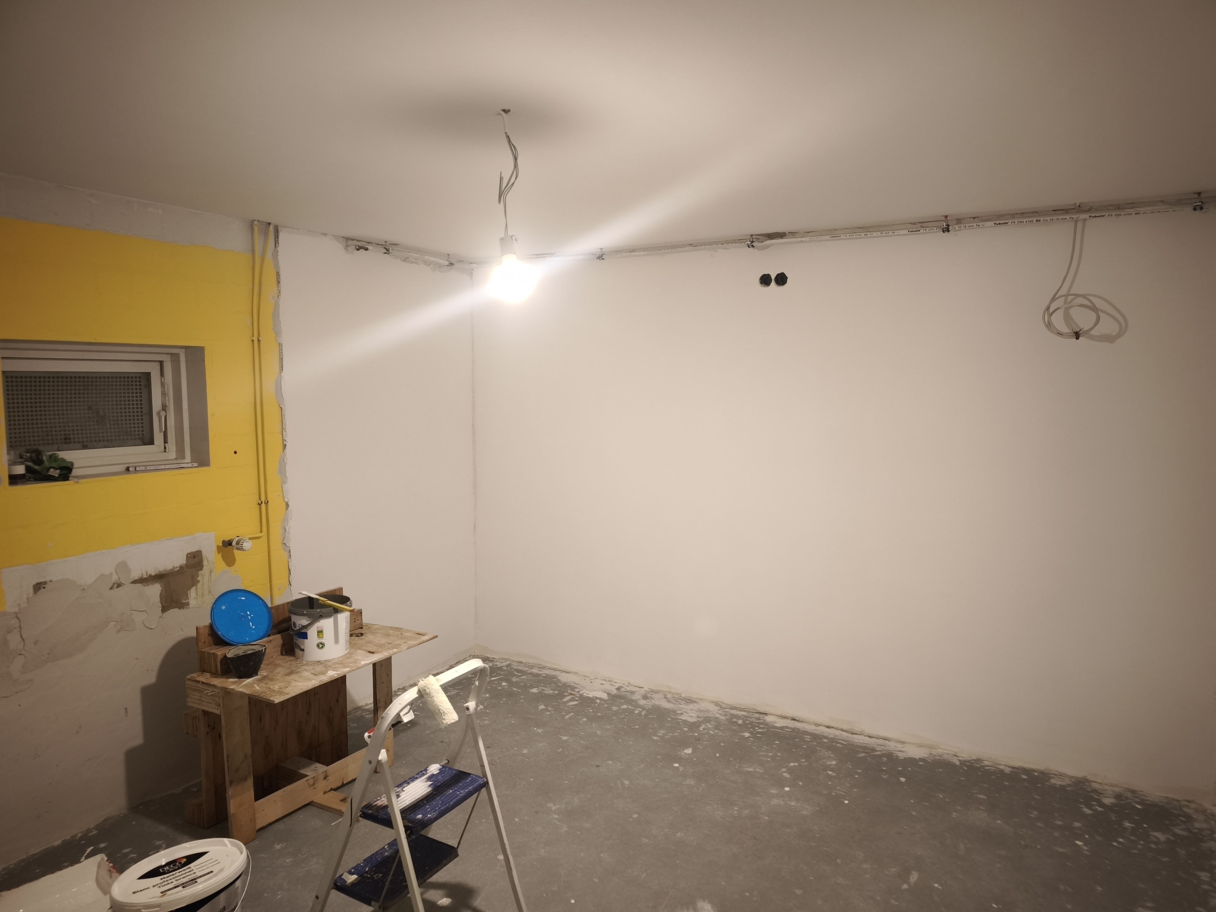

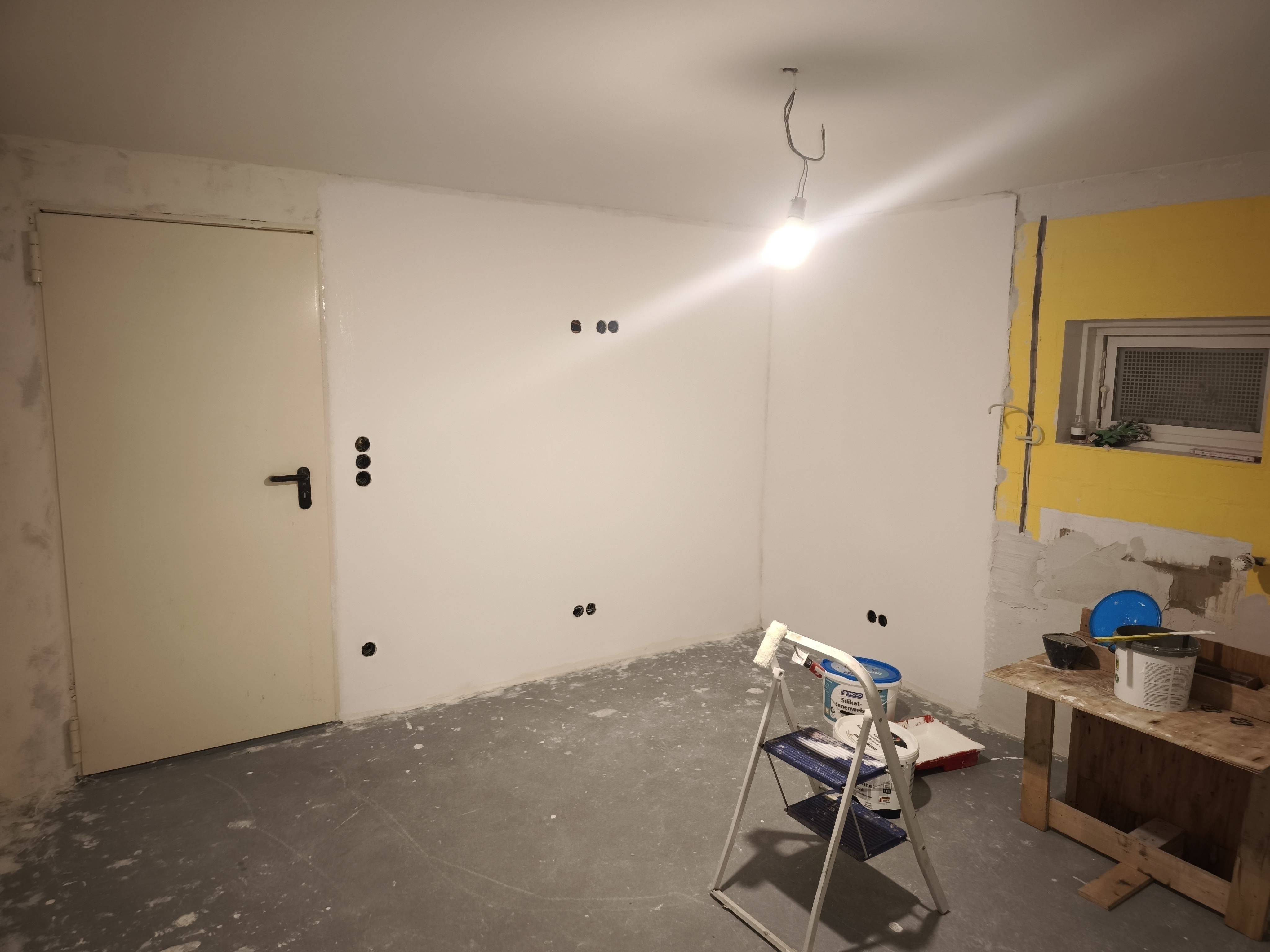

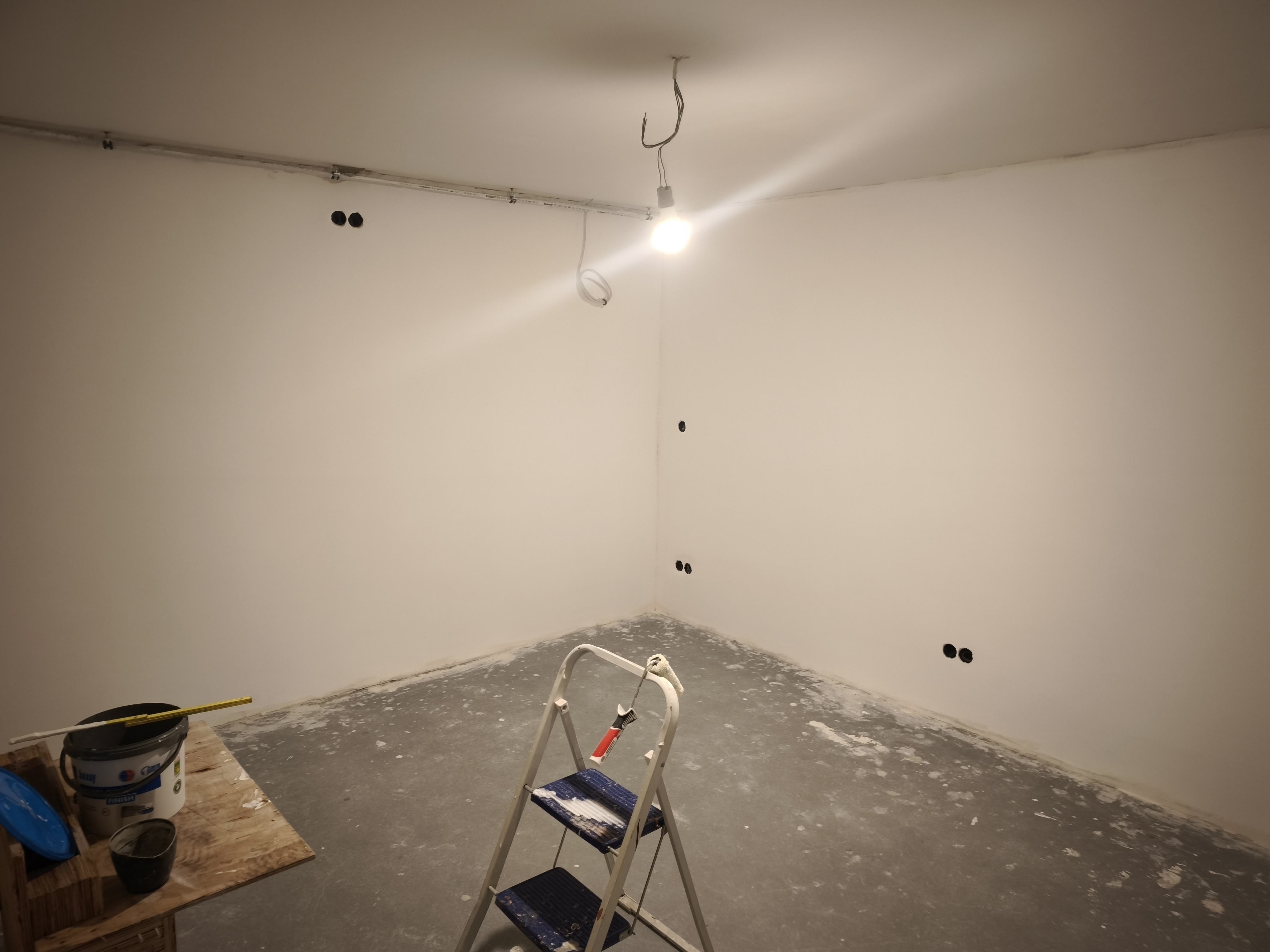

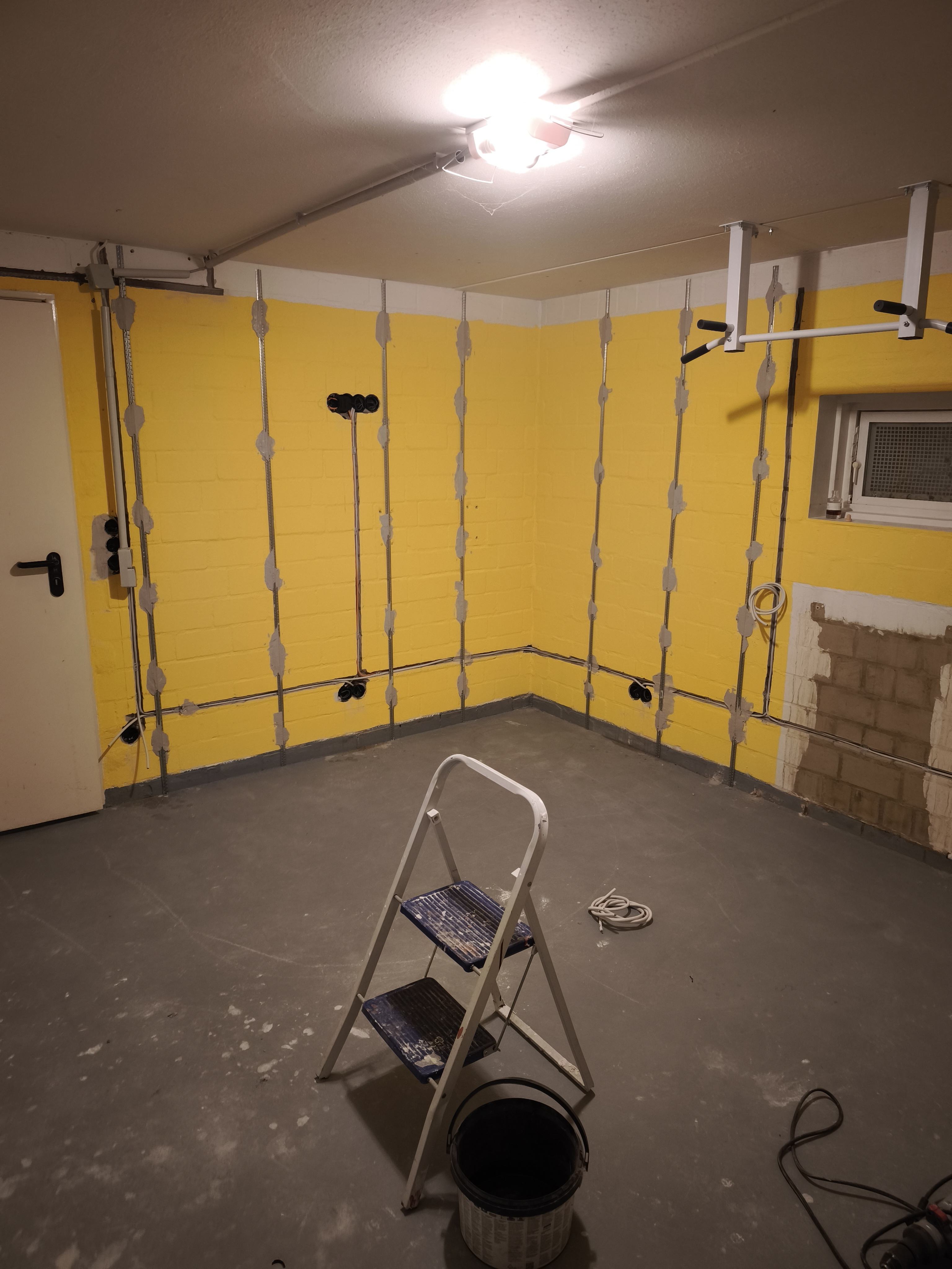

Sooo sieht schon ganz geil aus...ich bin auch echt Happy wie mega die Wände geworden sind.
Nächste Schritte wären
-größeres Fenster ( werde ich Freitag abholen)
- vor dem Fenster werden größere Erdarbeiten stattfinden und es wird da wohl eine stufige wand mit Schalungssteine erstellt und dann schön bepflanzt für die nette Aussicht
- kernbohrung 350mm für lüfter
-rohre werden verkleidet und ich denke es wird in einem U,eine große indirekte Beleuchtung entstehen
- tür lackieren
Ich hätte gern so ein porno Kinderzimmer gehabt früher...TV kommt natürlich auch direkt an die Wand😅

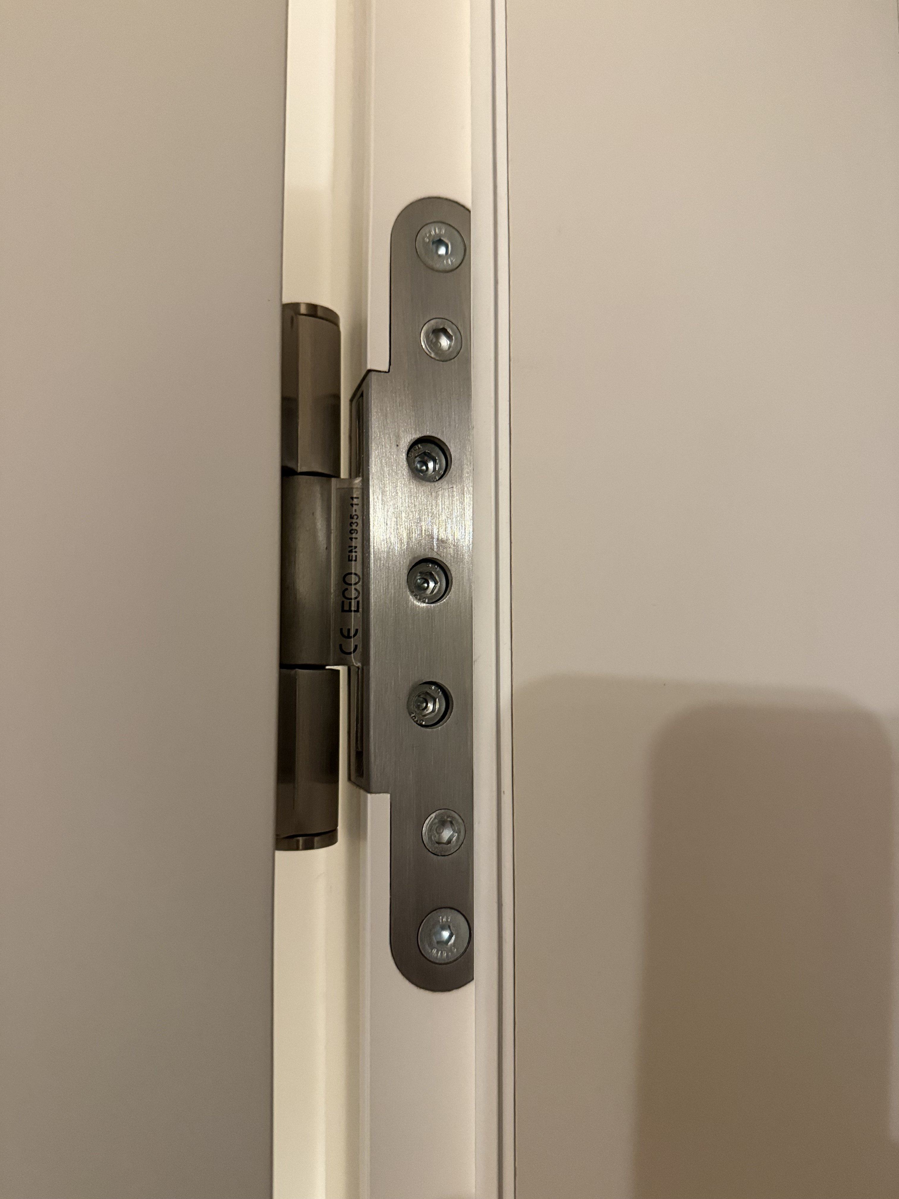

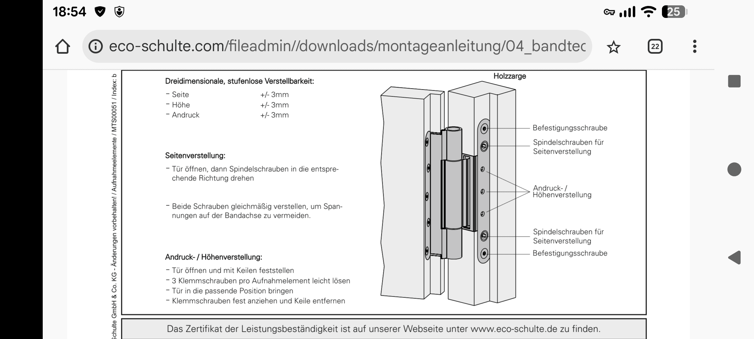

Bei mir hat sich ne Zimmertür so verzogen, dass sie auf der Seite vom Schloss immer am Rahmen anstößt beim zumachen und man dann immer gegen diesen Widerstand drücken muss.
Meine Vermieter hat ne Hotline wo die mir dann jemand schicken der sowas macht aber das dauert dann wieder 2 Monate bis die nen Termin frei haben und wenn das schnell selber erledigt werden kann, würde ich es auch selber probieren.
Ich habe folgende Scharniere verbaut, weiß jemand was ich da machen müsste um die im oberen Bereich etwas nach Links zu verschieben? Hab auch auf Youtube gesucht aber da sehen die Zimmerscharniere immer anders aus, da sind die immer außen eingehängt und es wird erzählt man solle die Aufhängung rein oder rausdrehen, das geht hier aber (mutmaßlich) nicht.
Perfekt, danke dir! Mit den beiden Spindelschrauben konnte ich es verstellen, jetzt schleift nix mehr 😍
