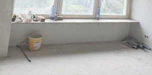

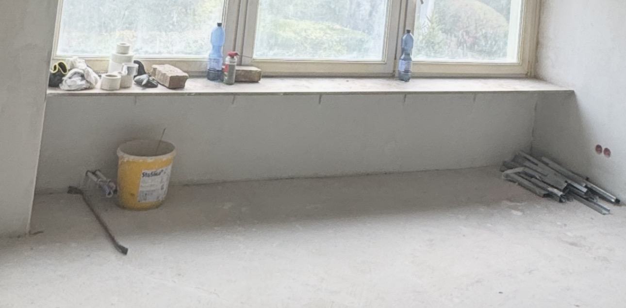

In meinem Wohnzimmer sieht es wie folgt aus:
Das Bild ist noch von der Baustelle, da ich kein aktuelles Bild gefunden habe auf die Schnelle.
Allerdings ist das Problem gut sichtbar.
Unter der Fensterbank ist ein großer, neuer und moderner Heizkörper, 300cm x 40cm (Kermi x2).
Das Problem ist, was ich damals schon befürchtet hatte, dass sich die Wärme wohl unter der Fensterbank staut. Nur damals dachte man sich halt, wird schon irgendwie funktionieren. Großer Fehler. Nur hab ich jetzt das Problem, dass das Wohnzimmer nicht wirklich warm wird.
Das Thermostat (Kasa KE100) erreicht zu schnell die Zieltemperatur, so dass sie die Heizung wieder drosselt, ohne dass das Wohnzimmer schon warm ist.
Zwischen Fensterbank und Heizkörper ist noch eine Sytroporplatte zum Dämmen. Zwischen der Styroporplatte und der Oberseite des Heizkörper sind vielleicht 4-5 cm. Also sehr krapp. Außerdem überragt die Fensterbank in der Tiefe den Heizkörper um 5-10cm.
Die genauen Maße kann ich gerne nachmessen wenn ich wieder zuhause bin. Mir ist nur spontan eingefallen, euch nach Hilfe zu fragen.
Ein Offset beim Thermostat einstellen bringt leider nichts.
Die Fensterbank ist eine einzige Marmorplatte.
Wäre es eine Idee, in die Marmorplatte einen größeren Schlitz reinzufräsen und dann Lüftungsschlitze wie HIER zu installieren?
Oder was habt ihr noch für Ideen?

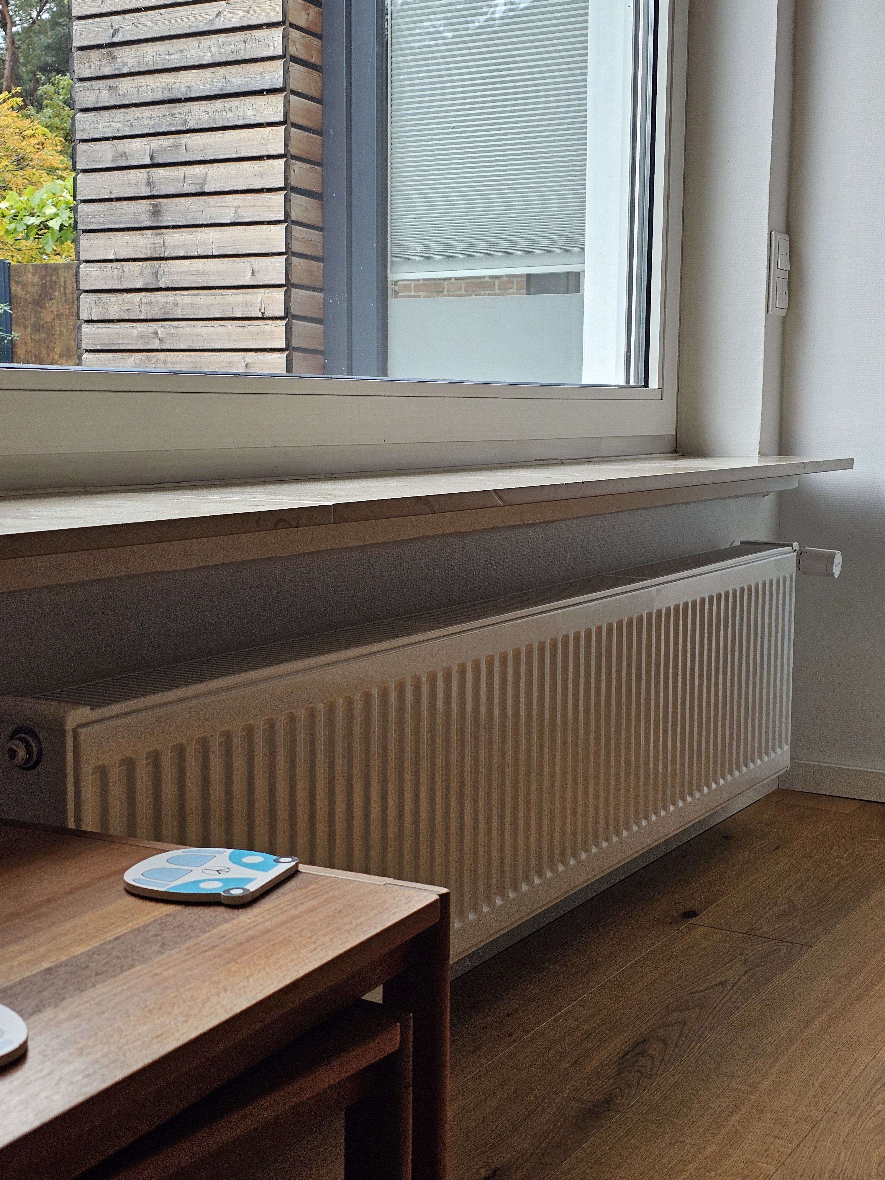

Bei uns sieht das so aus und da staut sich nix. Der Raum wird warm bei 35°C Vorlauf.
Thermostat steht auf 3.
Habt ihr das irgendwo zugestellt, dass nicht genug Luft zirkuliert?
Bei dir sieht es schon deutlich besser aus. Du hast deutlich mehr Abstand zwischen Fensterbank Unterseite und Heizkörper Oberseite. Und außerdem ragt deine Fensterbank auch nicht so sehr über den Heizkörper. Dass das bei dir funktioniert, glaube ich dir.
