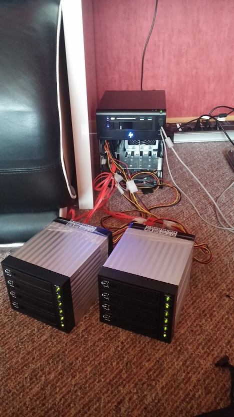

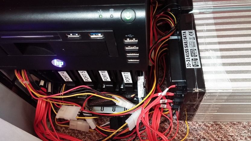

Habe dem N54L eine 9650SE Raidcontroller Karte spendiert. 8 Platten sind extern angeschlossen . Mit diversen Y-Stücken konnte ich alle nötigen Strom Verbindungen herstellen.
Die internen 4 Einschübe sind ebenfalls alle mit Strom versorgt. heute Abend sollte ich dazu kommen darin mal 3 Platten zu testen.
Momentan fährt der Kasten jedenfalls Problemlos hoch und es gab bisher keinerlei Probleme.
Was die Kabel angeht liegt halt noch viel frei bzw unschön herum.
Das ändert sich nach ein paar Test`s dann auch noch.
