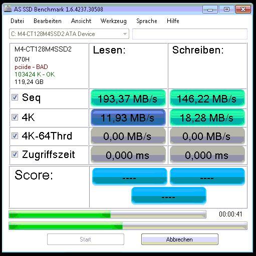

ich habe mein N54L mit dem Bios-Mod versehnen und die SSD an den internen SATA-Port (von CD Laufwerk) angeschloßen. Im Bios ist RAID aktiviert und 2 HDDs laufen auch in diesem.
Warum zeigt mir das Tool an PCIIE = BAD? Müßte da nicht "mshaci" stehen?

Da hast Du vergessen, im Bios folgende Einstellung vorzunehmen:
- Chipset ->
SouthBridge Chipset Configuration ->
SATA IDE Combined Mode: Disabled
SATA ESP on all PORT: Enabled

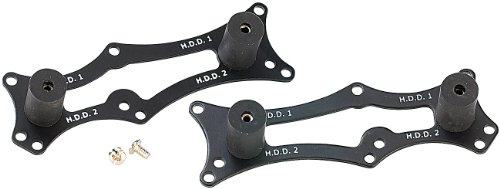

hallo zusammen, ich würde mir gerne den n54l zulegen und würde gerne wissen, ob es möglich ist das dvd-lw durch 2 hdds in einem festplattenkäfig zu ersetzen. hat das jemand bereits so gemacht und kann berichten? danke!
also ich habe es hier schon mal gesehen, dann musste mal was wühlen, aber ich habe es schon gesehen, dass das einer gemacht hat.
das brauchste
sieht dann so aus Nexus Double Twin
musst mal sehen ob es sowas wie den Nexus Double Twin noch gibt Aqua tuning führt den leider auch nicht mehr
oder der Noiseblocker NB X-Swing gibt es momentan noch bei ebay
