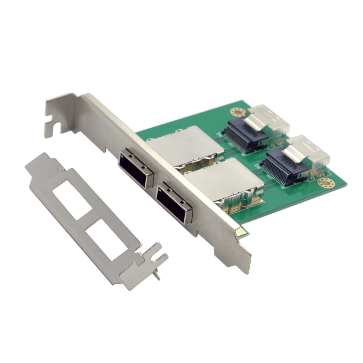

der Stecker ist genormt, musst dir nur ne Controllerkarte suchen, die den gleichen hat.
3. Zeile Post #1
Anschlüsse intern: 1x MiniSAS SFF-8087 Port auf 4-fach SATA Backplane
Afaik ist für FreeNAs der onboardcontroller ja nicht im Raid Modus, sondern kann jede Platte einzeln ansprechen.
Das muss die Controllerkarte auch können ... der modus heißt äh... ich komm nicht drauf
edit: HBA Mode, IT-Modus, JBOD oder Passthrough Modus
z.B. https://www.ebay.de/itm/374086918376
passt mechanisch, Rest müsste man testen ... ob die Karte auch reiner HBA sein kann ...

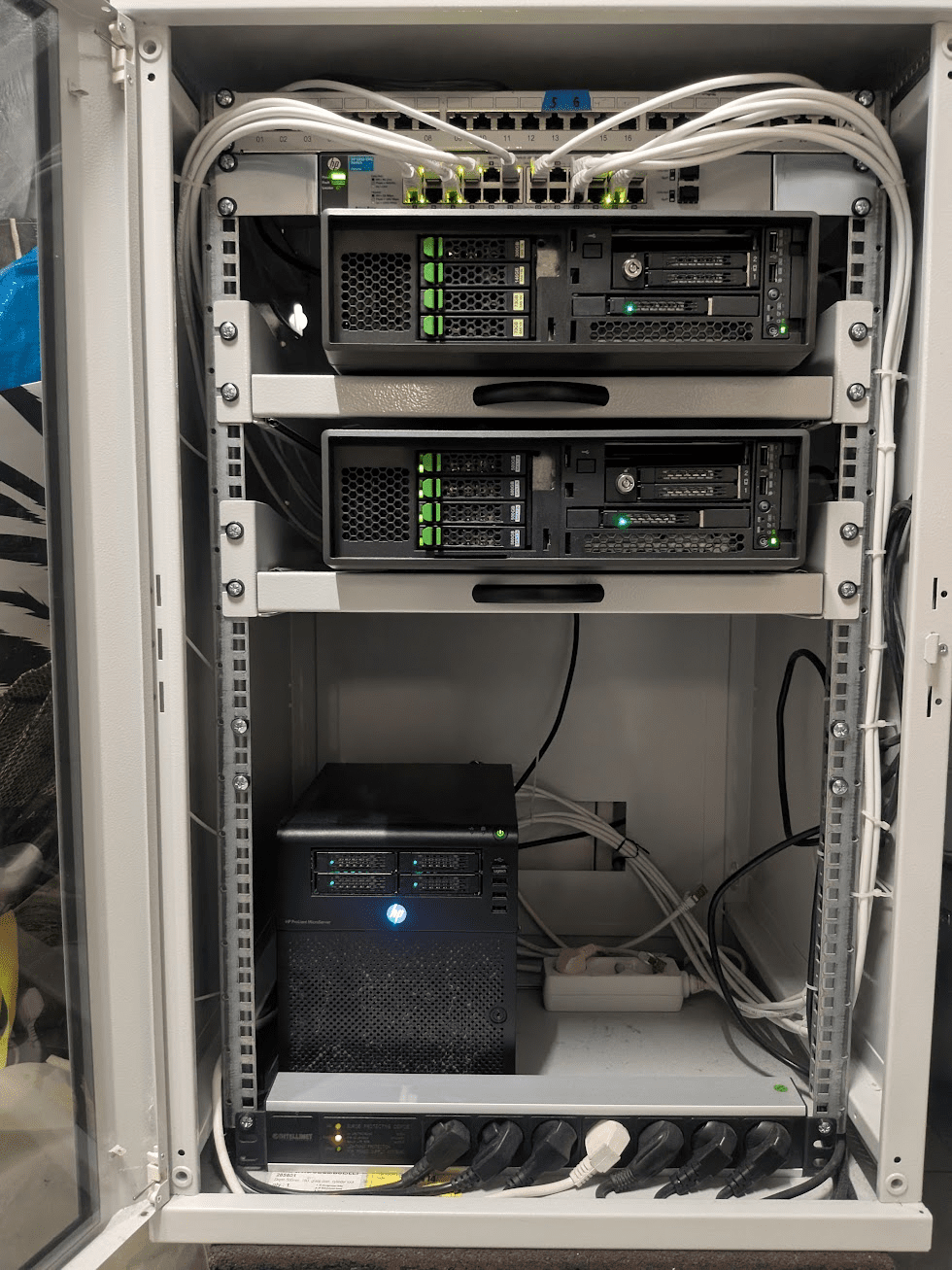

Ich über lege ob ich den ganzen Käfig in einen "neuen" Rechner umziehe, ich habe ein Fujitsu primergy tx1330 m1 geschenkt bekommen. 3.5er Fujitsu-Platten via LSI-Kontroller, zum Teil defekt. Einem Tandberg Backuplaufwerk mit SSD-Medien.
Es ist ein Erstkontakt mit Server-Hardware, wenn auch älter. Im Moment möchte ich keine 1000€ inverstieren.

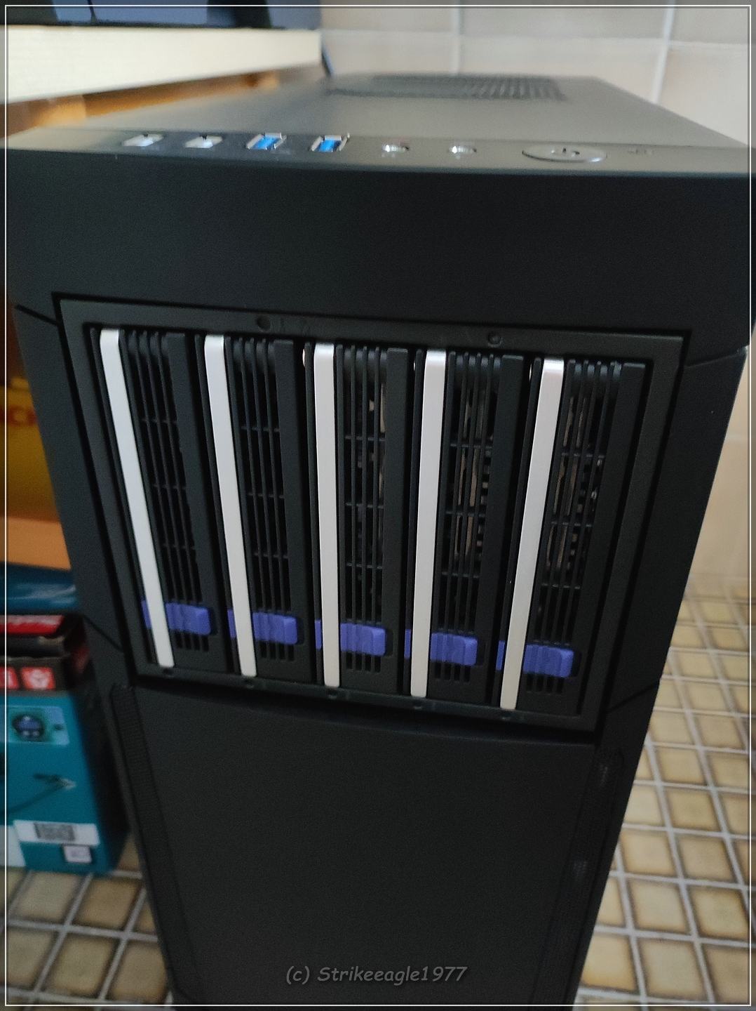

Du magst den Laufwerkskäfig und seine Bauart, richtig? Willst aber neuere Hardware haben ...
Ich habe mir so etwas gebraucht besorgt und in einem Gehäuse mit 3x 5,25" Schacht verbaut.
Servergehäuse sind nicht mal eben günstig und HDD Bays sind schon ne Sache für sich.
Ich mag es so, der N40L und auch der N36L laufen aber beide noch als Backup Server für den "großen", nur eben nicht mehr 24/7
