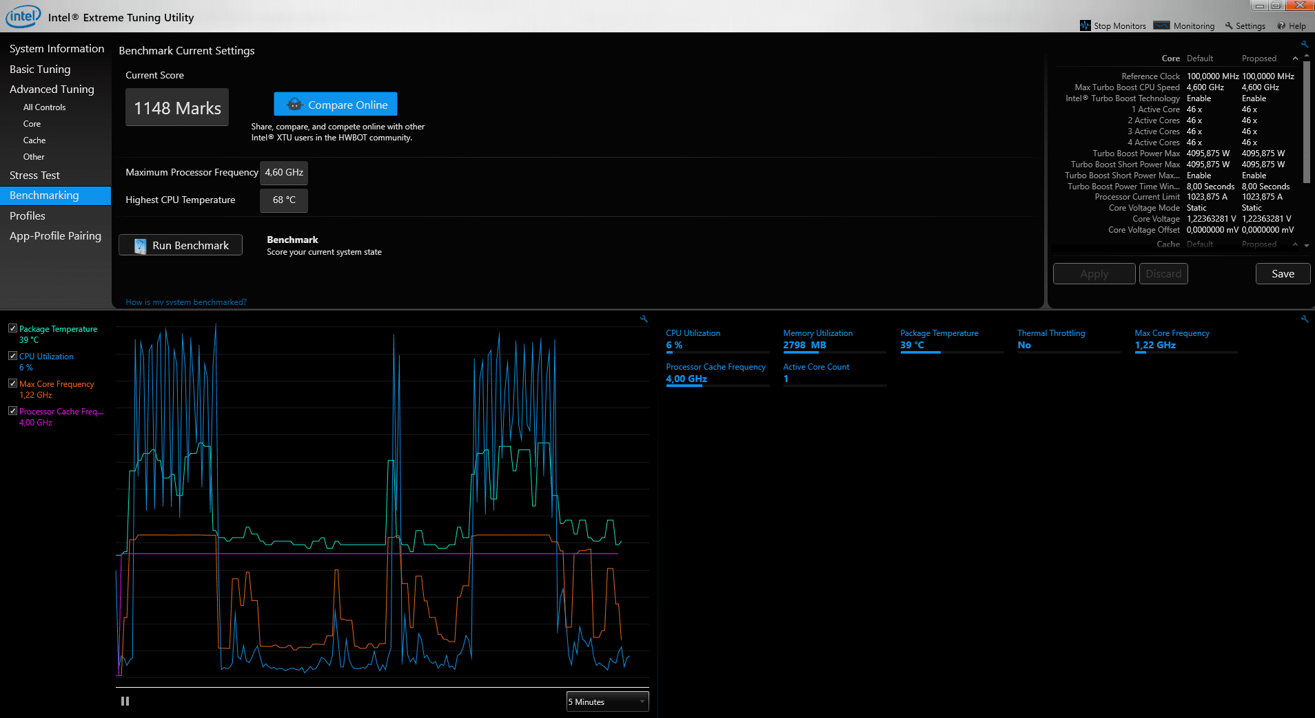

gerade nochmal geschaut.
mit 4,7 auf 1.312v mit llc off und einem cache von 43 mit 1.170v kam bis dato ja kein blauer.
gerade eben aber schon. ich habe mir nun mal die gleiche datei als anhaltspunkt genommen.
nun bin ich mal auf 4,6ghz mit 1.223v runter (altes setting grob getestet damals) und habe den cache auf 1.170 gelassen mit einem 40er multi.
der input ist auf 1.900
wieder kam ein 101er direkt. somit bin ich jetzt einmal auf 1.175v gegangen im 40er und nun gab es keinen blauen mehr im gleichen szenario. ich werde mal das finetuning im cache bereich nun fertig machen - der fehler sollte eindeutig von dort kommen. eventuell auch vom input.
sollte ich dann mal im späteren verlauf die 1.175 cache spannung mit dem 40er multi und 1.96 input + LLC2 testen mit den 4,7ghz?
Die VRing kann zu Anfang ruhig etwas höher als nötig eingestellt werden.
Die minimal nötige VRing zu ermitteln ist gut um abschätzen zu können, welche Güte der Chip auf der Uncore hat.
