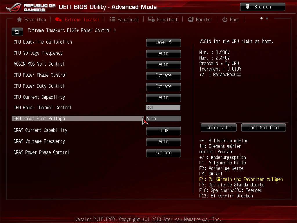

Auf den Asrock-Boards ist der LLC Level5 = off und läuft ohne Probleme, sehr weit.
Auf den Asus-Boards ist der LLC Level1 = off. Bei vielen Asus-Boards empfiehlt es sich relativ früh leicht in die LLC zu gehen, um Stabilität zu erreichen.
Auf den Gigabyte-Boards macht sich die LLC Stufe High (~50%) sehr gut. Bei kleineren LLC Stufen oder off, kommt es nach ~ 1h testen zu Problemen.
Auf den MSI sind die verschiedenen LLC Stufen in % von 5-100%. Auf einigen MSI-Boards ist 12,5% die kleinst mögliche LLC Stufe.
Die Load Line Calibration regelt man auf den MSI-Boards unter OC-DigitALL PowerCPU Vdrop Offset Control.

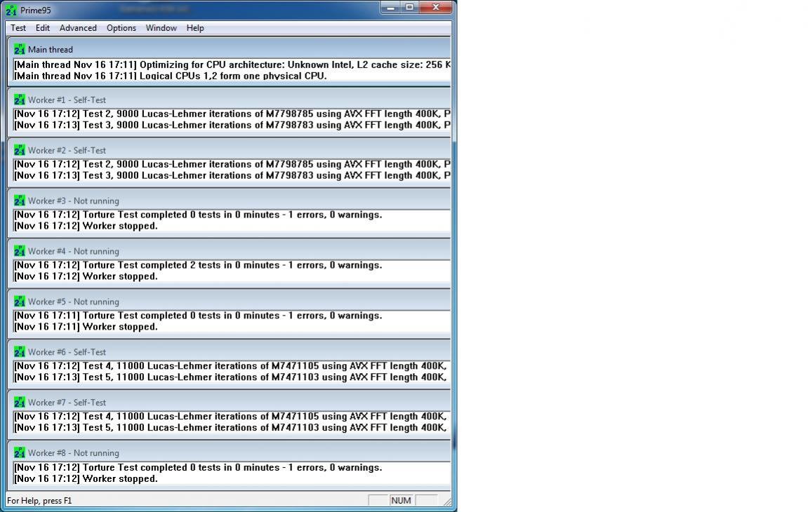

Bei xxx101er BSODs stimmt oft Eingangsspannung/Vrin meistens noch nicht, oder es liegt am Verhältnis Vrin/ LLC-Level.
Freezes liegen meist an einer zu niedrigen Vcore oder Vdimm.
Sehr schnelle Aussteiger mehrer Kerne mit rounding errors sind immer auf die Agent zurückzuführen, es ist aber zu bedenken, dass die VTT dort mit hineinspielt.
Ein später Aussteiger im Custom-Run, auch nur mit rounding error auf einem Kern, liegt meistens an der Vcore.
Einzelne Kernaussteiger mit rounding errors können auch an der Vdimm liegen, welches man aber erst feststellen kann, wenn man bereits eine stabile Basis geschaffen hat.
Bei Rounding-Errors die nach einer gewissen Zeit ziemlich gleichzeitig auftreten, liegen eher an der Vdimm.
Rundungs-Fehler mit Dezimalzahl im Code liegen eher an der SA/VTT Kombi.
Falls sich der Prime95 Prozess schließt, ist die System Agent zu hoch.
WHEA Logger in der Windows Ereignisanzeige liegen an zu wenig Vcore. Eine zu geringe Input ergibt reboots, nur können diese auch sehr spät auftreten, nach einigen Stunden.
Eine zu hohe Input kann auch reboots erzeugen, oft aber auch xxx101er BSODs.
Bei einigen Chips kassiert man ab gewissen Regionen Temperatur-bedingt xxx101er BSODs. Hier hilft nur besser kühlen.

1.1 Load Line Calibration
Die Load Line Calibration wirkt bei Haswell auf die Eingangsspannung. Zuvor bei Ivy-Bridge wirkte die LLC auf die Vcore.
In einem alltagstauglichen Setting betreibt man sein System vorzugsweise mit der LLC off.
Der entstehende Spannungsabfall unter Last ist ein gewünschter Effekt. Beim Overclocking ist die Intel Loadline allerdings nur innerhalb gewisser Parameter sinnvoll.
Bei sehr starkem Overclocking wird der Spannungsabfall für einen stabilen Betrieb zu hoch, weshalb man ab bestimmten Taktraten über eine Korrektur nachdenken sollte.
Warum gibt es die Load Line Calibration und was bewirkt sie?
Die Differenz des Spannungsabfall zwischen Idle und Load erreicht bei starkem Overclocking zu hohe Werte, deshalb gibt es die Load Line Calibration um hier entgegenzuwirken.
Man kann den Vdroop/Spannungsabfall durch die LLC immer kleiner werden lassen, komplett abschalten und sogar umkehren, weil extremes OC oft erst mit 100% oder gar einer umgedrehten LLC funktioniert.
Das Phänomen mit der LLC wird bereits seit Sockel 775 Zeiten hart diskutiert und es gibt genug Erklärungen darüber. Die Empfehlung von Intel für den sicheren Dauerbetrieb ist LLC off.
Der Spannungsabfall soll Spannungsspitzen beim Ausschwingen dämpfen. Der Spannungsabfall steigt mit dem Takt und der Last.
Diese kurzen fiesen Peaks/Spannungsspitzen in Lastweschseln kann man mit keinem Multimeter messen bzw. in Monitoring-Tools sehen, sie sind nur mit einem Oszilloskop erkennbar.
Da es keine 100% effizienten Netzteile und Spannungswandler gibt, entsteht bedingt durch die Güte der Spannungsversorgung bereits ein gewisser Vdrop, unabhängig von der Load Line.
Spannungswandler schalten zwar sehr schnell innerhalb von Millisekunden, doch genau das ist die Problematik.
Gerade aus der Last in den Leerlauf entstehen diese fiesen kurzen Peaks/Spannungsspitzen, weil die Schaltgeschwindigkeit eine gewisse Trägheit aufweist.
Es ist ein Trugschluss anzunehmen man könnte mit einer konstanter anliegenden Spannung, die Spannungsspitzen in Lastwechsel verhindern.
Natürlich spielen bei moderner Elektronik/Halbleitertechnik noch andere Faktoren hinein außer Spannung, Leitfähigkeit und der dadurch resultierende Strom.
Ab einem gewissen Punkt muss man einfach mit der LLC gegen den Vdroop arbeiten, um auch bei starkem OC einen stabilen Betrieb zu gewährleisten.
Bei noch moderneren Chips mit mehr Kernen und deutlich höherem Energieaufwand, muss man sich von LLC off Einstellung mit maximalem Spannungsabfall viel früher verabschieden.
Zum besseren Verständnis sollte man sich hierzu den Punkt 7. in Ralle's Guide durchlesen, wo er den Vdrop/Vdroop und das Verhältnis Wärme/Strom gut erklärt.

Erklärung zur LLC und zum Vdrop/Vdroop:
Was ich primär zum Ausdruck bringen wollte ist, dass es zwar mit LLC auf den ersten Blick so aussieht als würde man VCore sparen/keine hohe Spannung beim Lastenwechsel mehr anliegen haben, aber im Prinzip ist das ein Trugschluss, da man eben die Spannungsspitzen in CPU-Z gar nicht sehen kann.
Hier ein Beispiel (ohne Offset, da man beim Offset den Vdrop/VOffset nicht so klar erkennen kann):
1) Du stellst mit LLC 5 im UEFI 1,5V ein, hast dann beim Booten auch 1,48V (Vdrop) anliegen und später in Prime 1,39V (Vdroop). Sieht auf den ersten Blick ungesund aus (1,48-1,5V beim Booten ist schon hoch, uiuiui), ist aber nicht problematisch, da ohne Last noch wenig Strom fließt und die CPU damit kaum beansprucht wird. Die Spannungspitzen (unsichtbar!) gehen dabei aber auch nur bis zu den eingestellten 1,5V im UEFI:
2) Stellst du dagegen mit LLC 2 im UEFI 1,4V ein, hast du beim Booten auch nur 1,395V anliegen und auch bei Prime geht die Spannung dann nur auf die 1,39V runter. Man könnte also denken dass das "gesünder" für die CPU ist, da wir ja nun nicht mehr auf 1,5V kommen, richtig? Genau das ist aber eben FALSCH, denn nun wirst du Spannungsspitzen (in CPU-Z unsichtbar!) bis weit über die 1,5-1,52V haben, die du bei LLC 5 gehabt hättest:
(Die UEFI VCore ist in der Skizze die "CPU VID", die zwar in dem Beispiel nur bei 1,25V ist... also nicht ganz zum Beispiel passt, aber es ist immer besser das anhand einer Skizze nochmal sehen zu können).
Das ist der Punkt, der zugegebenermaßen auch schwer zu verstehen ist, da man es in CPU-Z eben nicht sehen kann und 90% der Leute, die sich nicht ins Thema einlesen, daher davon ausgehen dass eine höhere LLC dann viel gesünder für die CPU ist (da in CPU-Z zu jedem Zeitpunkt - egal ob viel Last oder wenig Last bzw. beim Lastenwechsel, ein niedrigerer Wert angezeigt wird).
Dennoch hat LLC natürlich seine Daseinsberechtigung, gerade beim Lastenwechsel kann auch der Moment des Vdroops dann genau der Moment sein, in dem der Stresstest oder Benchmark dann crasht. Dies verhindert LLC natürlich dann effektiv (da es keinen Vdroop mehr gibt). Ergo... LLC kann sinnvoll sein und wird auch die CPUs nicht in unmittelbarer Zukunft zerstören (trotz unsichtbarer Spannungsspitzen), aber man sollte LLC aus den richtigen Gründen nutzen (und nicht nur weil es in CPU-Z auf den ersten Blick besser aussieht). Denn auch eine VCore von 1,5V im Idle oder bei Teillast ist ebenfalls nicht ungesund und wir die CPU auch nicht (bzw. langfristig betrachtet sogar eher weniger schnell) töten
P.S: Nur unter Last sollte die VCore dann natürlich nicht mehr weit über 1,4V sein![]()
Günstige Low-Budget Boards haben bei der LLC oft nur on oder off. Je nach Board und Güte der Spannungsversorgung gibt es auch hier Unterschiede.
Die meisten OC-Boards legen mit Bios-Default Einstellungen 100% LLC an, was wohl zum Ausdruck bringen soll, dass es sich um ein Overclocker Board handelt, nicht weil das für den Dauerbetrieb zu bevorzugen ist.
Bei Low-Budget Boards, wo man nur zwischen on oder off wählen kann, bedeutet LLC on oft = max. Vdroop nach Intel Vorgaben.
Leider kann man hier nicht aus rein logischem Verständnis genau definieren, ob LLC on oder off wirklich on oder off ist.
Deshalb sollt man sich am Spannungsabfall unter Last orientieren, um sicher gehen zu können.
Bei OC Boards, wo man eine LLC Level Steuerung hat, reden wir Overclocker von LLC off, wenn man nicht mit der LLC gegen den Vdroop arbeitet, so wie es für den Dauerbetrieb von Intel vorgesehen ist.
Mit LLC Einstellung @ auto liegt bei den meisten Boards 0.02V mehr an als mit 100% LLC anliegen würde.
Die LLC Stufe off ist für ein 24/7 Setting zwar zu bevorzugen, aber letztlich muss man das machen was je nach Board/CPU und angestrebten Takt nötig bzw. am besten ist.
