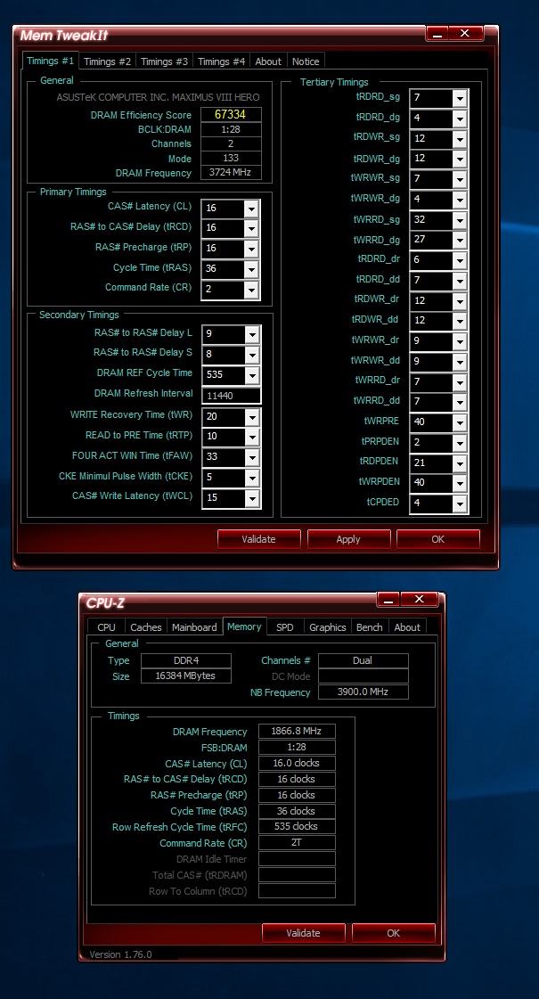

gut die 16-16-28 mit 3733Mhz laufen bei mir auch stabil, bei den restlichen Timings muss ich dann mal einzeln umstellen und schauen welche Stabil laufen da richte ich mich dann nach der "Vorlage".
Ich wüsste nur gern tRFC so niedrig wie nur möglich?
und was ist mit der tREFI die steht da auch 11430, bei MemTweak schießt der Score in die höhe wenn ich das runter drehe, aber bringt das auch was?
Wenn ich das so einstelle wie im Screenshot liegt der Score so bei ca. 67000-68000 und wenn ich den tREFI-Wert auch 6500 stelle und tRFC auf 300 dann ist der Score bei knapp 100.000 :O
Die trfc ist mit 320 schon recht scharf.
Nein, der Score in MemTweak ist unerheblich. Eine höhere trefi ist sogar schneller.
