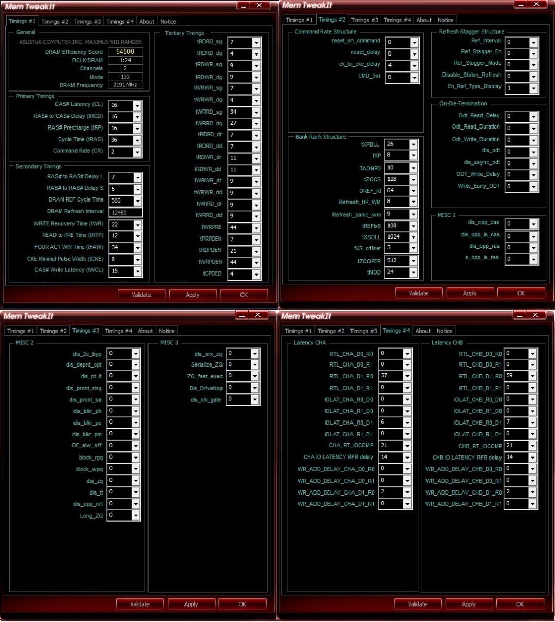

ich habe nen kleines Problem, ich habe mir jetzt diese RAM gekauft
https://www.amazon.de/gp/product/B0...ge_o00_s00?ie=UTF8&tag=hardwarelux00-21&psc=1
die laufen bei mir aber nicht mit 3600, das höchste das ich gebootet bekomme sind 3200 mit 1.35V
Ich hatte schon versuchte dieses voreingestellte XMP-Profil zu laden mit 3600Mhz, aber dann passiert einfach garnichts mehr und ich muss den PC aus/an schalten um wieder im Bios zu landen.
Hatte auch schon versucht die Spannung zu erhöhen, aber das hat auch nichts gebracht. Oder muss ich die CPU Übertakten um auch höhere Ram Taktungen raus zu holen?
Woran kann das liegen?

Mh ne ich bekomme es nicht zum laufen, habe jetzt so die wichtigsten Timings eingestellt.
Finde nur komisch das MemTweak sagt ich hätte bei den Timings#1->Secondary Timings->WRITE Recovery Time auf 22
Mit der Einstellung 22 startet das System bei mir nicht, den Wert musste ich auf 24 stellen damit es läuft.

Mit der tRFC - refresh cycle time kannst Du auf der Skylake-Plattform die RTL / IOL beeinflussen.
Einfach mal 5 oder 10 mehr setzen als vom Board vorgegeben wird.
Hast Du mit diesen Timings mal den 3400er Teiler gesetzt?
