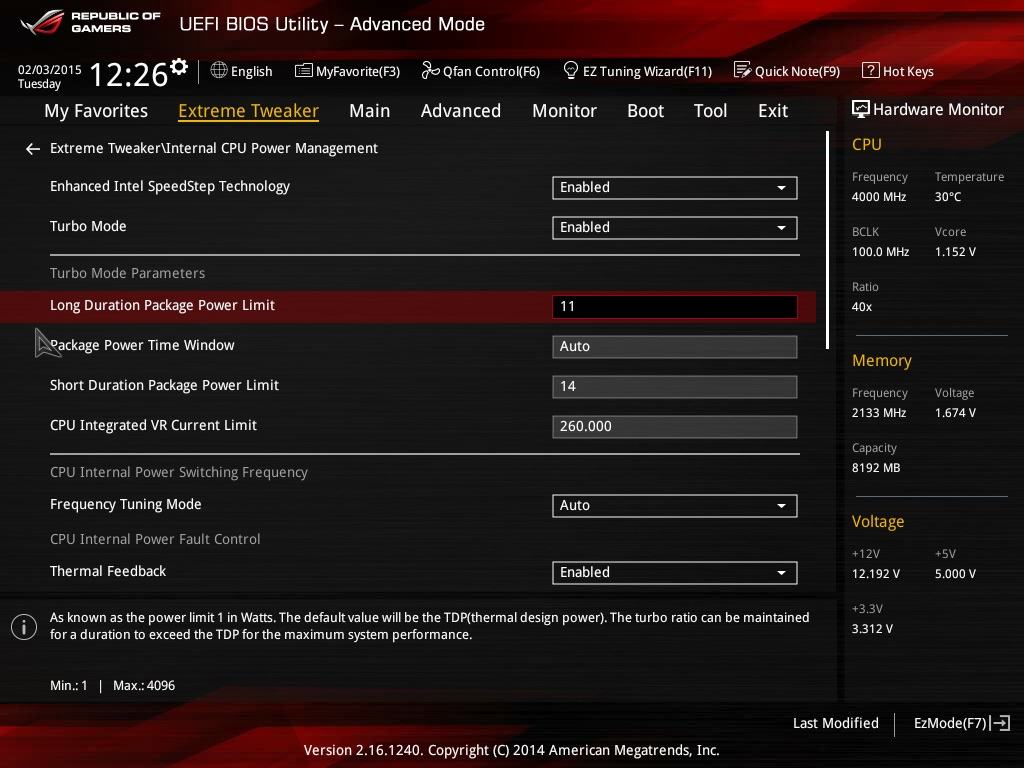

Habe das hier im Netz gefunden und mal so eingestellt:
Am Anfang ging alles, aber jetzt taktet er nichtmal mehr über 4 GHz :shake:
Ich kenn mich auf dem ASUS Brett nicht aus, hab aber mein Powerlimit auf 1000 gestellt. Wie Werner schon sagte, die CPU zieht eh nur so viel wie notwendig.
Ich schätze du hast das Limit so scharf eingestellt das die CPU nicht mehr als 4GHZ Takt schafft bei eingestelltem Limit.
Gesendet mit meinem iPhone via Tapatalk
Hab jetzt alles auf Maximum gestellt.
Er taktet erstmal wieder mit 4,5 GHz

Long an short Duration erhöhen.
Keine Angst hier kann man auch ruhig 500 eintragen, die CPU nimmt nur was sie braucht.
Ich habe seit Sandy-Bridge Zeiten nie wieder die Power-Limit's anfassen müssen.
