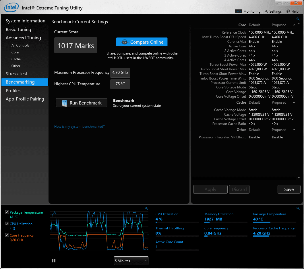

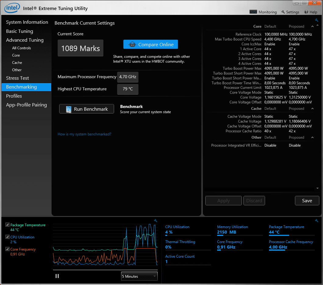

Kann es sein, dass beim IXTU Benchmark der RAM eine sehr große Rolle spielt?
Ich habe gerade einen Durchlauf mit 4.60 GHz gemacht und einen mit 4.70 GHz.
Der Punkteunterschied lag gerade mal bei ca. 10 Punkten oder so.
Core: 4700
Cache: 4200
4800 bringen auch nicht wirklich mehr :confused:
Core: 4800
Cache: 4400
Jo mir ist aufgefallen und habs auch des öfteren nun gelesen dass man mit RAM im XTU richtig punkten kann.
Na gut, dann kann ichs ja sein lassen xD
Core: 4700
Cache: 4200
Core: 4800
Cache: 4400
Hatte gerade keine Lust nen Screen zu machen...

Ich sag doch das muss am RAM liegen. Lass mal mit 1600 CL9 laufen.
Wenn du dann immer noch soviel hast, dann stimmt hier wirklich was nicht.

Musst Dir keine Sorgen machen an den Punkten, macht echt der RAM aus
Siehe hier...
Edit2; Nen guter Luftkühler zB NH-D15 tut es auch ;) Wobei deiner ja auch nicht zu den schlechtesten gehört.
Edit3; Aber mein Cache steht auf "nur" 4000. Deiner ist bei weitem höher und du hast ne schlechtere Punktzahl dafür quasi
Hab auch grad mal auf 1866 getaktet und bums, gleich besser :d

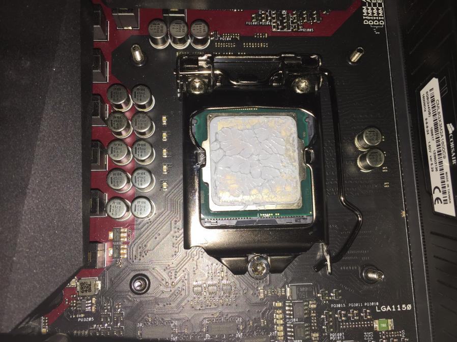

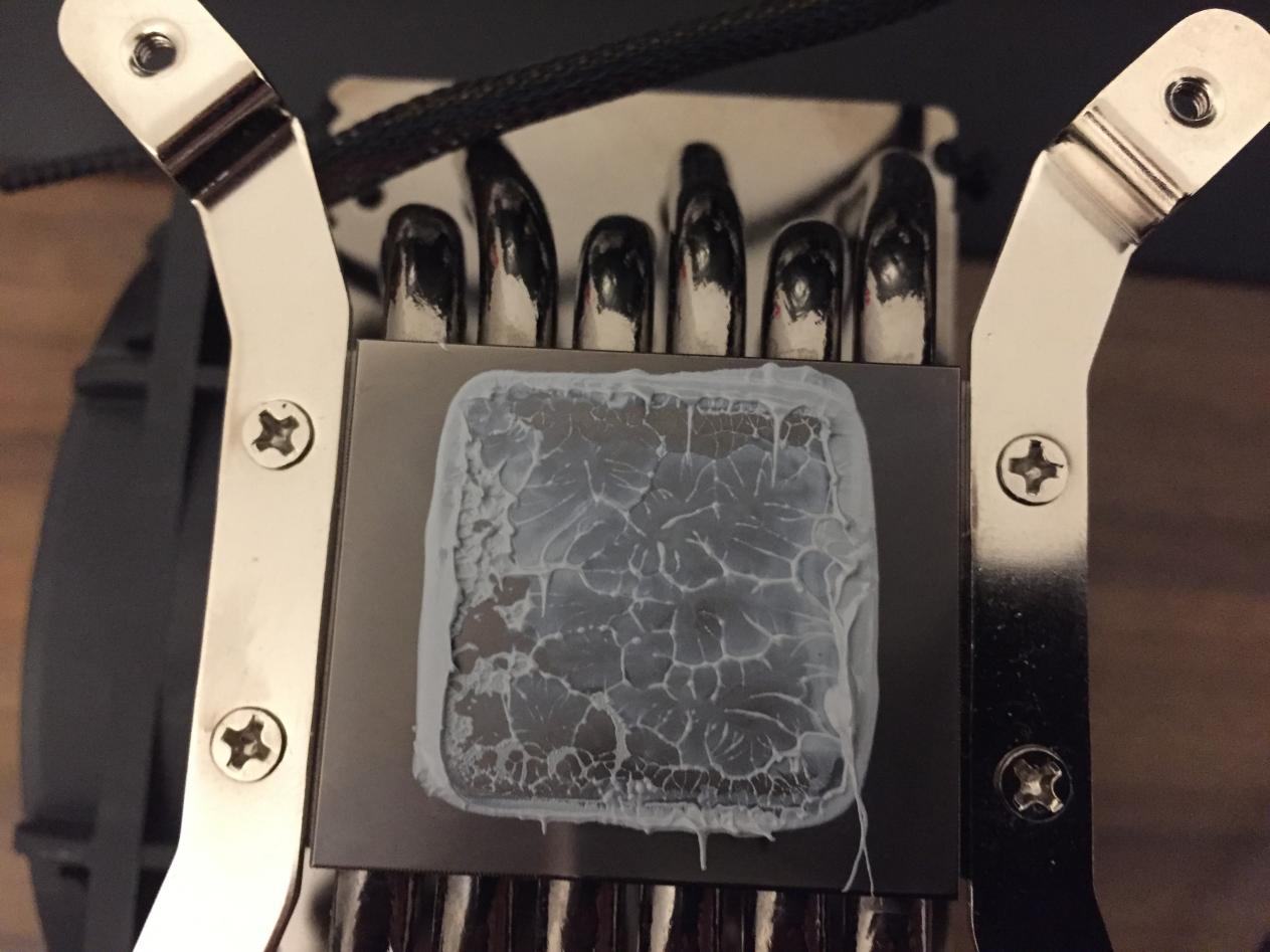

Hier mal Bilder vom Kühler und IHS.
Habs gerade nur mal im Netz bei deinen Speichern überflogen. Manche Jungs können die halt bei besagten Settings laufen lassen. Denke mal das du bei Dir evtl. die Timings lockern müsstest.
Der Abdruckt sieht (meiner Meinung nach) doch super aus.
Evtl. mal versuchen nen Stück fester zu schnallen das ding. Half bei meinem Macho HR-02 auch. Da hatte ich auf einmal 5° bessere Temps durch den Anpressdruck.... Aber nicht übertreiben... Das fest kommt ab ;D Und denk dran immer über kreuz festziehen.
Fester geht nicht. Hab ich schon probiert.
Das geht ganz easy bis zu einem bestimmten punkt, danach geht gar nix mehr.
Ist denke ich mal so gemacht von bq.
