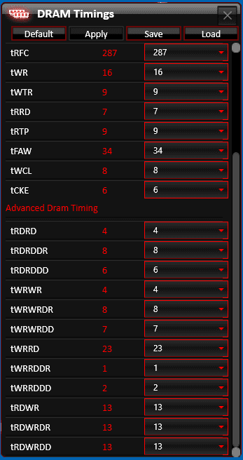

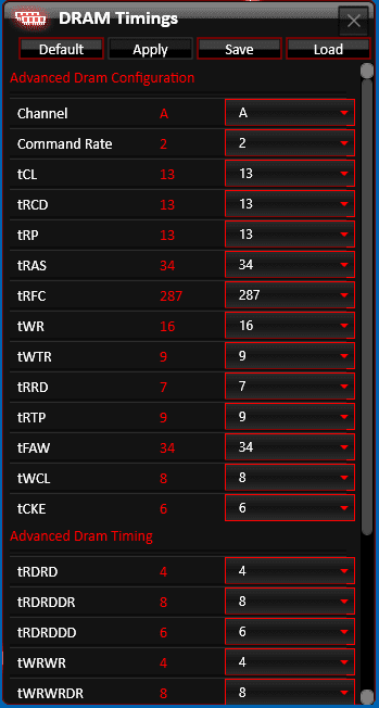

heyho,
die 800k sind eben mit 2200 nochmal knapp 2h gelaufen. Hier mal meine Timings. Mit dem MSI Tool lassen sich die Timings pro RAM leider nicht auf einem Bild darstellen, oder würde das erste Bild des jeweiligen RAMs zur Darstellung reichen?
Ich habe im BIOS keine Möglichkeit gefunden die Timings zu ändern, geht das bei MSI nur über den Command Centrer?
Danke schon mal vorab für eure Timing Vorschläge!

Ich weiß nicht genau welches MSI Board du hast, aber bei meinem Z87 MPower ist das im OC-Menü unter "Advanced DRAM Configuration", dafür muss ich aber XMP deaktivieren und den "DRAM Timing Mode" auf Link stellen:
Bei den Timings selbst helfen kann ich nicht, bin froh wenn ich meine CPU stabil ans Laufen bekomme :d

Der Timing Configurator Ver. 2.0.5. sollte auch die Einstellungen deines MSI anzeigen.
Einstellen und Ändern geht auf der Plattform nur im Bios.
der AsRock Timing Konfigurator funktioniert leider nicht, Fehlermeldung:"This utility is not for this plarform"
@Wernersen: Könntest du mir ein Timing Setup für meine RAMs vorschlagen, ich würde gerne versuchen an den Timings bei 2200 MHz etwas zu drehen.

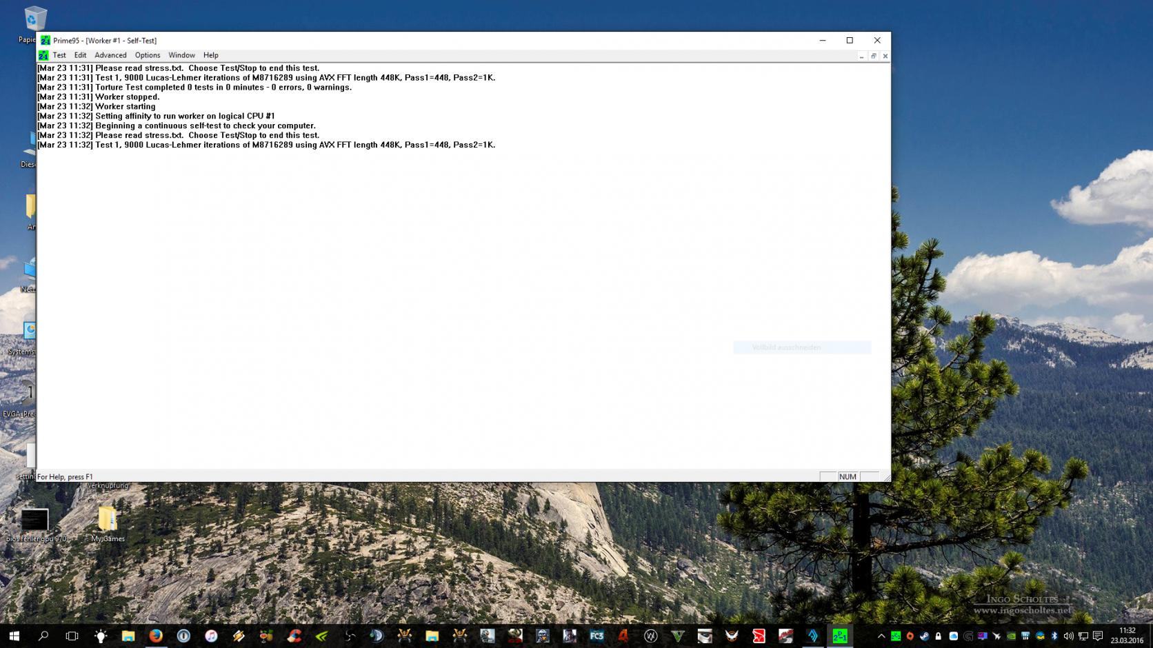

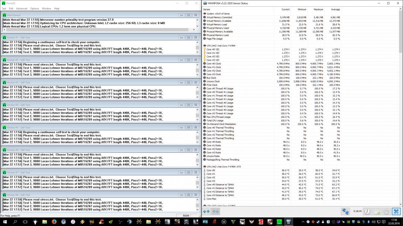

da ich mich jetzt auch mal ans optimieren mache, wollte ich mal kurz was fragen: EGal welche FFT Size ich im Custom Run einstelle, zeigt mir Prime immer was von wegen "FFT length 448K Pass1=448 Pass2=1K" an. Wenn ichs dann nach dem ersten Test Pass weiter laufen lasse, macht er weiter mit irgendeiner andren FFT Size, ist das zufall oder folgt Prime hier irgendeinem Muster? Ich kann bisher keins erkennen...
Ist das soweit alles normal? Wenn ich jetzt 1344K teste, sollte da doch auch 1344K stehen, oder nicht?
Ich wäre für eine generelle Erklärung, was oben stehende Syntax bedeutet ebenfalls dankbar...also was bedeutet dieses Pass1 und pass2 zeug? dann verstehe ich auch was ich da eigentlich mache^^
Außerdem bin ich etwas verwirrt? Was ist denn nun der Unterschied zwischen Custom Run und Full Custom run? nur eine FFT Size oder alle (also wie in der Voreinstellung)?

Viele dank für die ausführliche Liste Werner, meine erste Frage (warum es bei mir so merkwürdige Sachen anzeigt) ist allerdings noch unbeantwortet.. Oder kann ich das ignorieren was er da anzeigt? ^^
Du verwechselst da was. Das wird sicher richtig bei dir angezeigt.
Pass=1 448 wird hinter der AVX FFT length z.B. 1344K angezeigt.
Mach mal einen Screenshot vom offenen Prime Run.

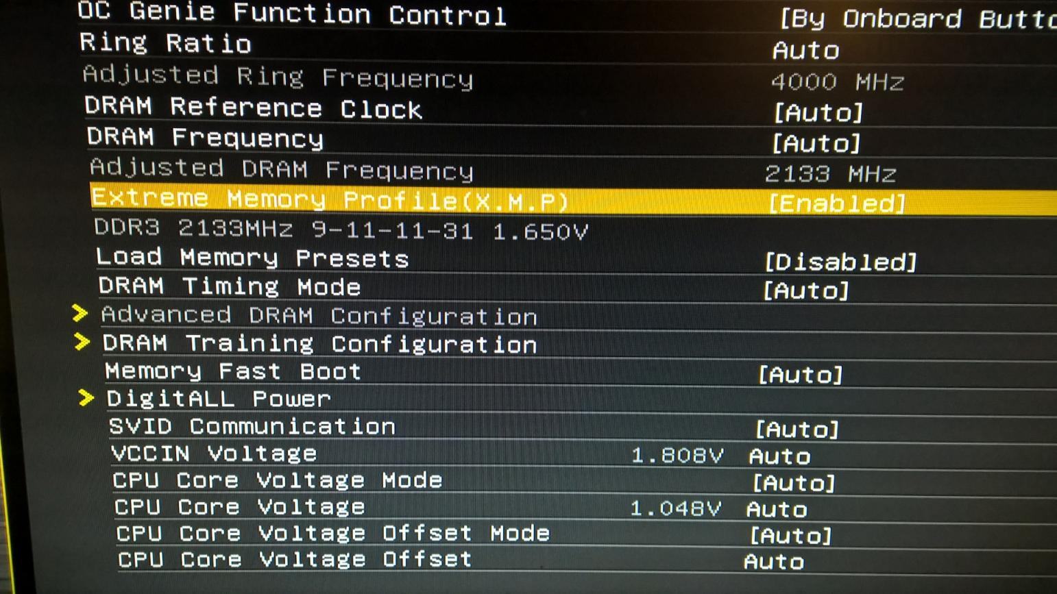

Wie läuft das Ram, wie ist die SA/IO eingestellt.
Cache/VRing ist sehr knapp eingestellt.

Und was sagt mir dieses Pass 1: 448 und pass 2: 1k zB? Sind jedes Mal andere zahlen bei mir, Screen mache ich bei Gelegenheit mal

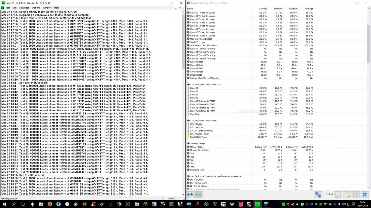

Bitte sehr, die ersten 2 sind FullCustom (hab ich allerdings nach 4 stunden dann abgebrochen, weil zocken :P)
der Untere ist einfach nur Custom 1344K: D.h. 1344 in beide Eingabefelder, einmal gestartet mit "Run FFTs In-place", einmal ohne. In beiden Fällen steht da was vonm 448k FFT length?!?! Irgendwas stimmt doch da nicht oder?

Gut, kommt auf die Liste ;) aber nun bin ich mal gespannt was Werner zum Benehmen meines Prime sagt :P

Also einfach per Systemsteuerung deinstallieren? Oder muss ich noch woanders nach datenleichen suchen als im install Ordner (Programme) ?
Prime hat doch keine Installations-Routine.
Was jetzt auf dem System/HDD oder SSD liegt löschen und ersetzen.
Eventuell hast Du im Programm was verstellt?
Bei mir hat Prime auch schon mal gesponnen.
Runter geschmissen, neu drauf, alte Startverknüpfung löschen, neue ziehen, ging wieder alles wie es sein soll.

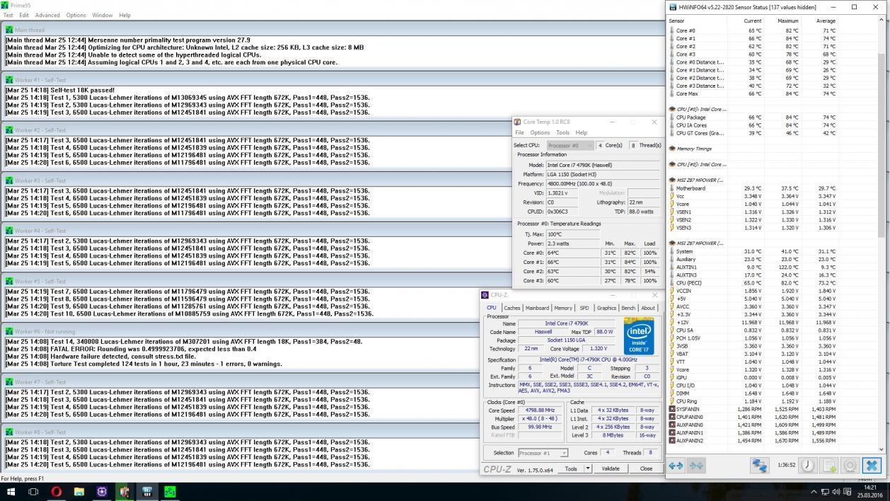

Hab ne Frage zu den Voltages bei den selektiven Tests:
- wenn ein selektiver Test 60-90min durchläuft, halte ich an der Voltage fest oder senke ich die bis es nicht mehr klappt und nehm halt den letzten funktionierenden Wert?
- spielen Voltages wie VRing, etc mit in die Temperatur oder ist das vernachlässigbar?
Ich hab aus dem OC-Ergebnis-Thread einfach mal geschlussfolgert, dass der Listen-Run einfach der Full-Custom-Run ist, ohne komplett durchzulaufen.
Hab das Ding mal angeschmissen und lief dann erstmal knapp anderthalb Stunden, bis ich auf einem Worker nen Rounding-Error bekommen habe:
Ich hab da ne Frage zum Guide:
-Vdimm schließe ich eigentlich aus, da mein RAM mit XMP-Profil, Standard-Takt und Standard-Voltage von 1,65V (1,648V ausgelesen) läuft
Blieben als "Übeltäter" die VCore oder SA/VTT-Kombi. Ich weiß hier allerdings nicht wie ich die Passage
"[...]Bei Rounding-Errors muss man unterscheiden. Rundungs-Fehler less 0.4, ohne Dezimalzahl im Code, die nach einer gewissen Zeit ziemlich gleichzeitig auftreten, liegen eher an der Vdimm.
Rundungs-Fehler mit Dezimalzahl im Code liegen eher an der SA/VTT Kombi. [...]
passend übertrage...
Die angegebene stress.txt finde ich im Prime-Ordner nicht. Im Worker steht ja "Rounding was 0.4999923706, expected less than 0.4".
Ist das der beschrieben Rundungs-Fehler mit Dezimalzahl im Code? Rein logisch hätte ich jetzt gesagt: jo - und den Text in den Workern halt als Code verstanden.
Wäre also vermutlich die SA/VTT-Kombi.. Liege ich mit meiner Annahme da richtig, oder übersehe ich was wichtiges?
672K selektiv testen, VTT steht wie?
Auch mal einen a/d synchronen Werte testen.
